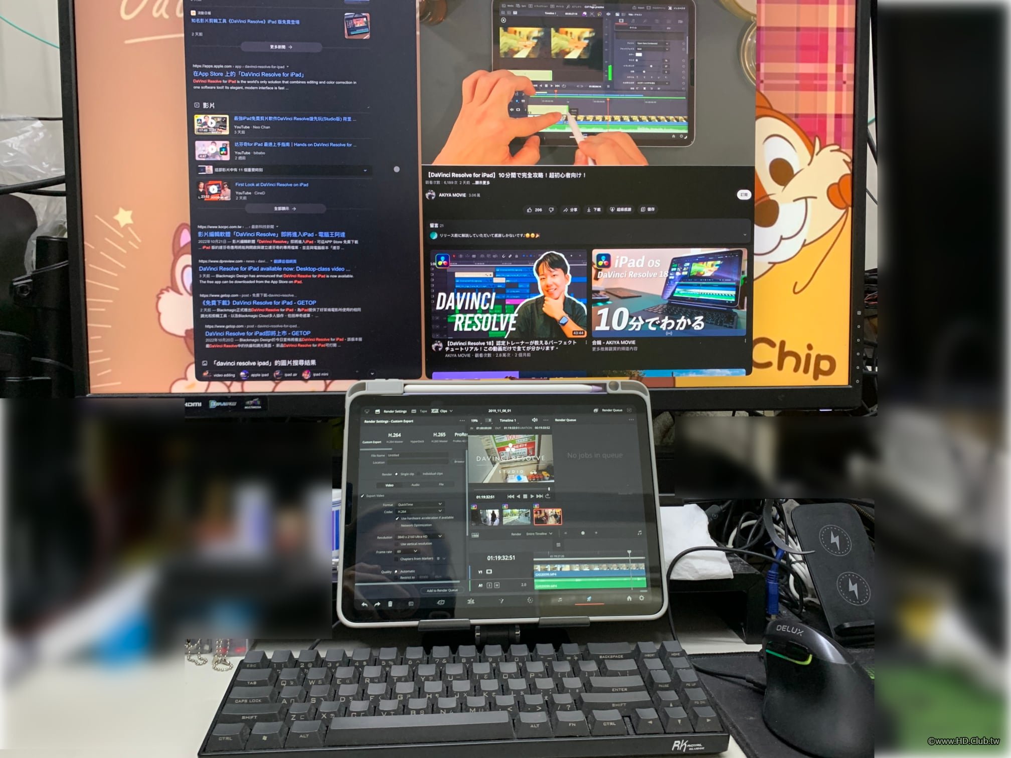

1.Liquid Retina IPS LCD, 500 nits P3廣色域,外接螢幕!6K(與AIR相等

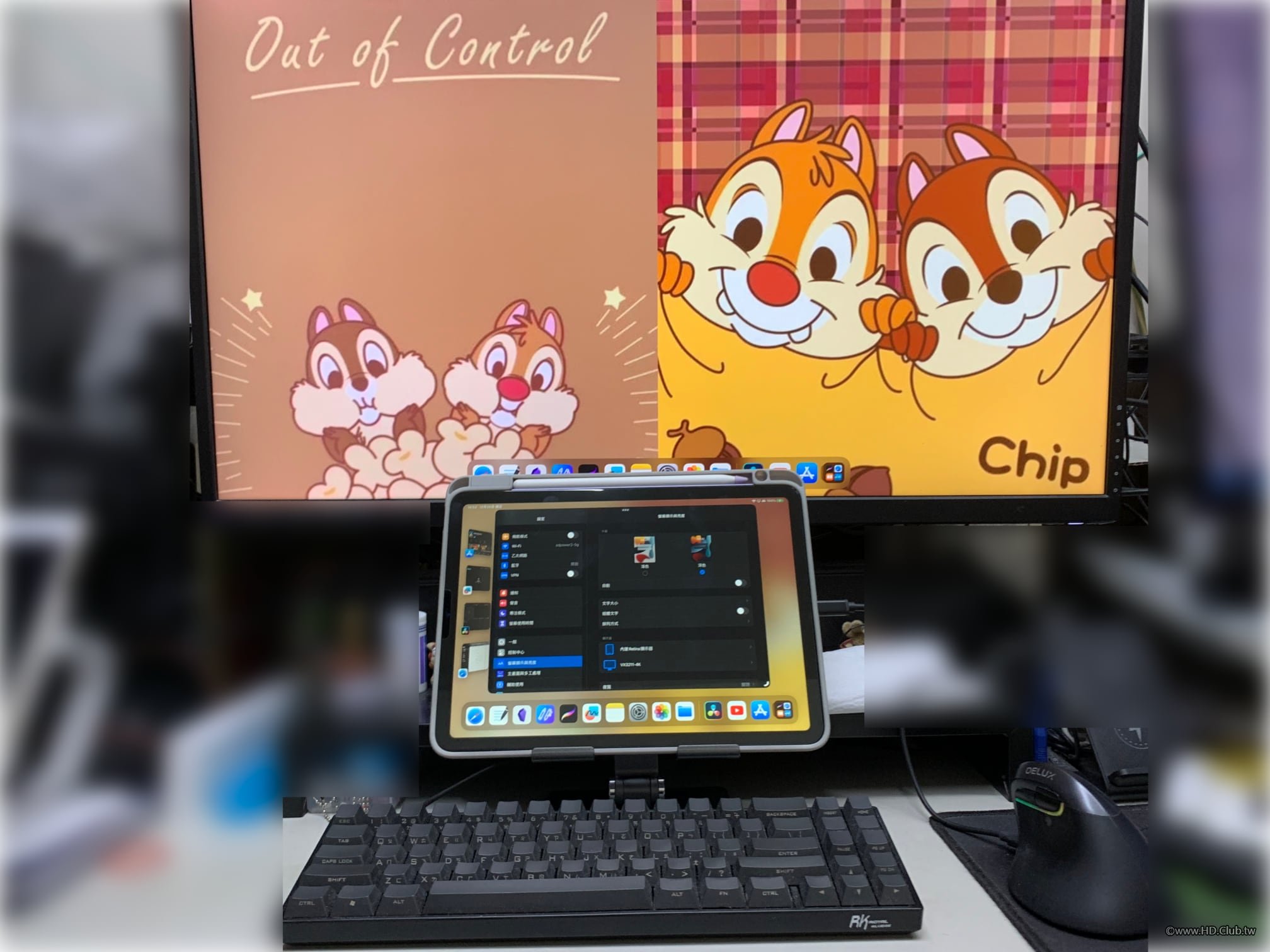

4.到現在這個意外出現的專業剪輯!DaVinci Resolve for iPad
影片可以直接讀取輸出外接裝置,終於不再Apple綁架容量。

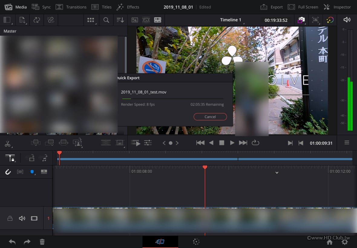

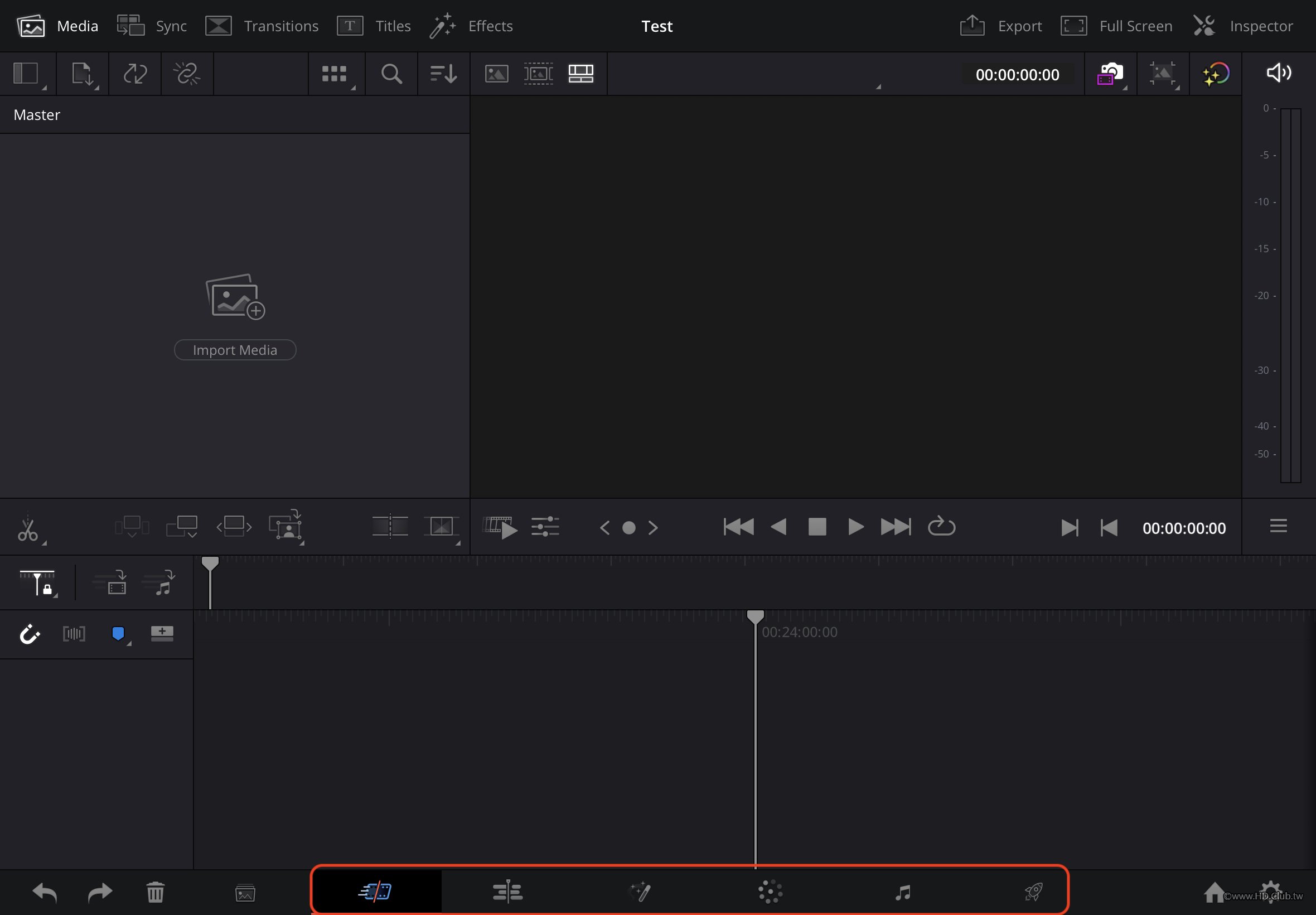

(PS:我這iPad截圖可以看到DaVinci Resolve for iPad 下方可是全開功能可以說是跟電腦版一樣
一般只會看到兩個取至網友教學。cmd + option + k 快捷鍵設定找show page
剛測試DaVinci Resolve for iPad
幾點需注意4k影片:
1.iPad Air5 雖然是M1晶片但是他的連接只是USB Type-C 3.1 Gen2,這點輸給iPad Pro
2.USB HUB 請選Type-C 3.1 Gen2 10Gb的很多都是5Gb傳輸上很大問題
且劣質品一邊連接就會一邊斷線(手邊便宜貨發生的狀況),猜測可能供電沒有吃充電輸入的電源只靠輸出端來源供電。
3.可能需要裸機使用因為輸出影片時 整台iPad會發燙。
4.如果用到一些專業版的功能例如鏡頭矯正等算圖速度就很慢了8fps其他都不錯就像是台mac book air。(自己的MacBook Pro14 跑算圖可以衝到15fps
建議有較圖或做HDR影片等需求可以考慮最高階iPad Pro 12.9吋做使用,我之後如果不用筆電繪也會換大的iPad Pro 12.9吋。
