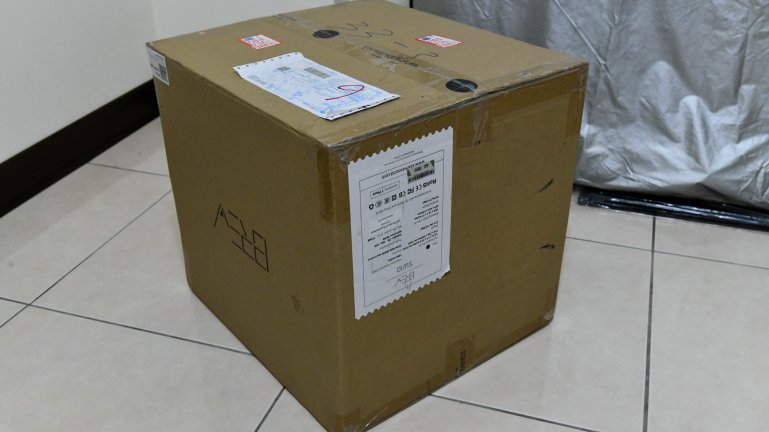

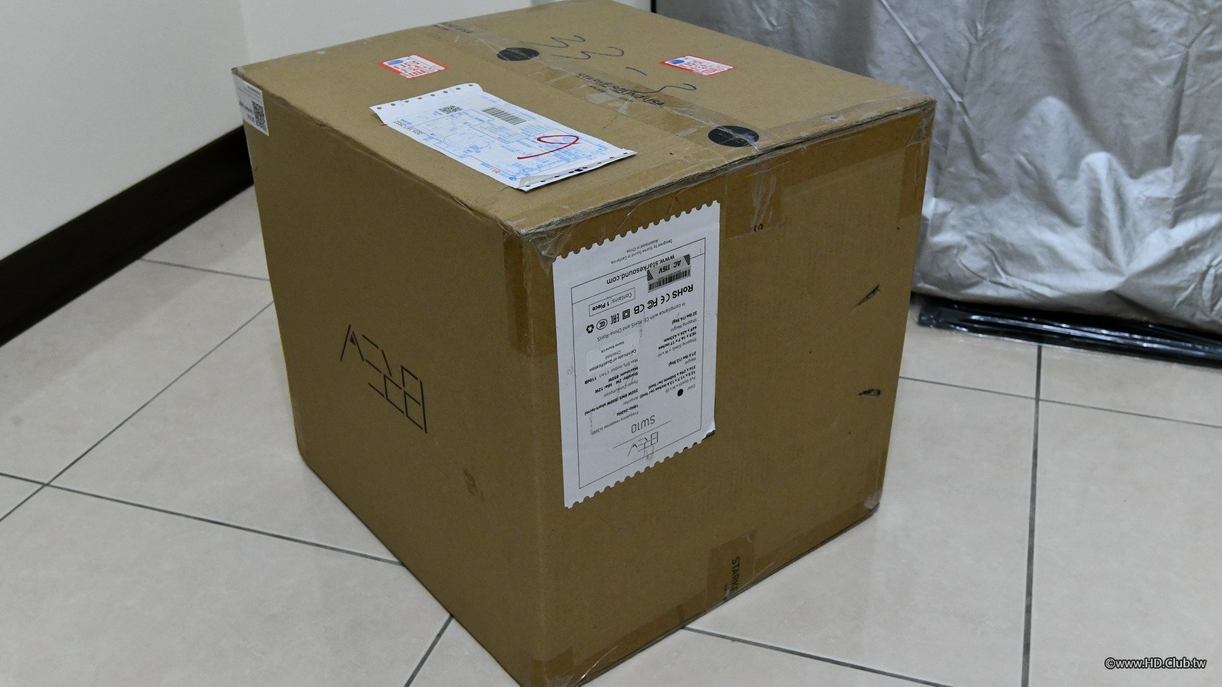

運輸箱沒有很乾淨,就不多著墨,畢竟是飄洋過海來的,由於是雙重紙箱包裝,使用者可以保留內箱即可。

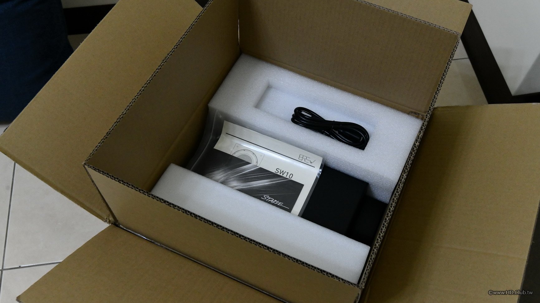

配件也很精簡,電源線跟簡單的說明文件而已。
說明文件是介紹SW10的規格與原廠保證書一張,我比較驚訝的是居然沒有快速入門、安裝指南之類的,不過如果了解Starke Sound是怎樣的公司,就不意外了。是的,Starke Sound是一間專為發燒友而生的揚聲器(喇叭)廠商,專注於喇叭與驅動喇叭的後級製造,所謂慧眼識英雄,會挑選Starke Sound出品的肯定是玩家,大概也不太需要安裝指南,不過我懷疑安裝指南只是錢一手試用的忘了放進去而已(笑)。

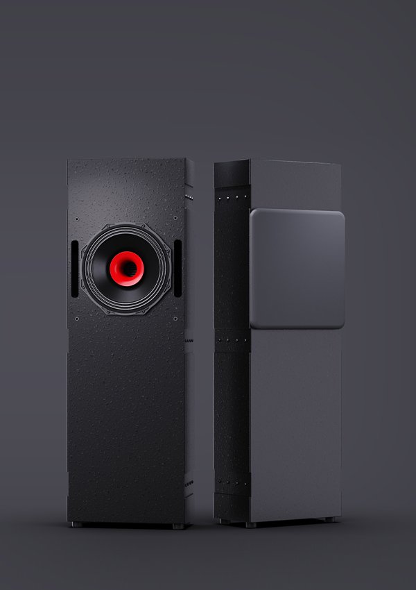

PO5:很有特色的一對喇叭,高音單體搭配號角,然後裝載在12吋中低音單體中,非常有意思的設計,而且非常適合劇院使用,靈敏度超高(高達97db),應該就算劇院綜擴應該也能推得虎虎生風。

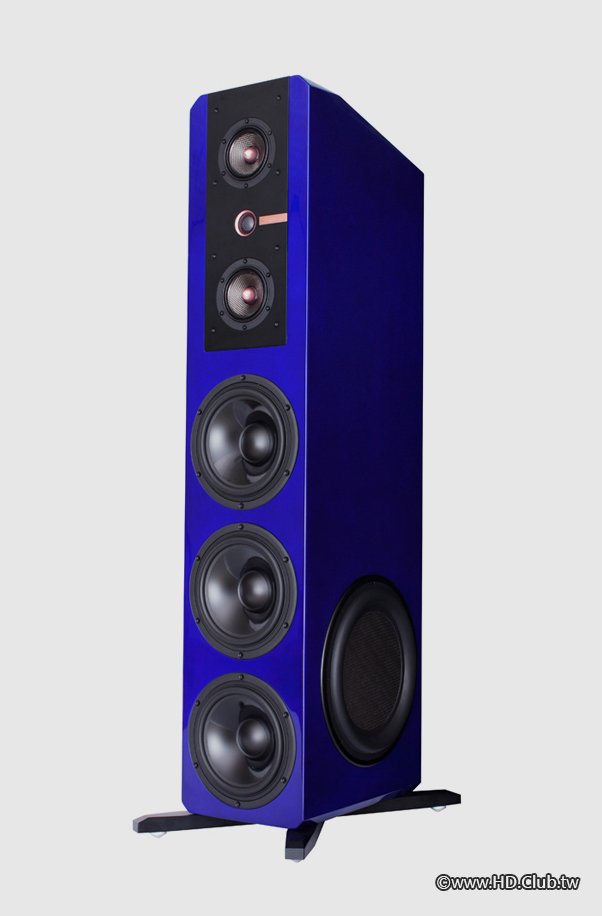

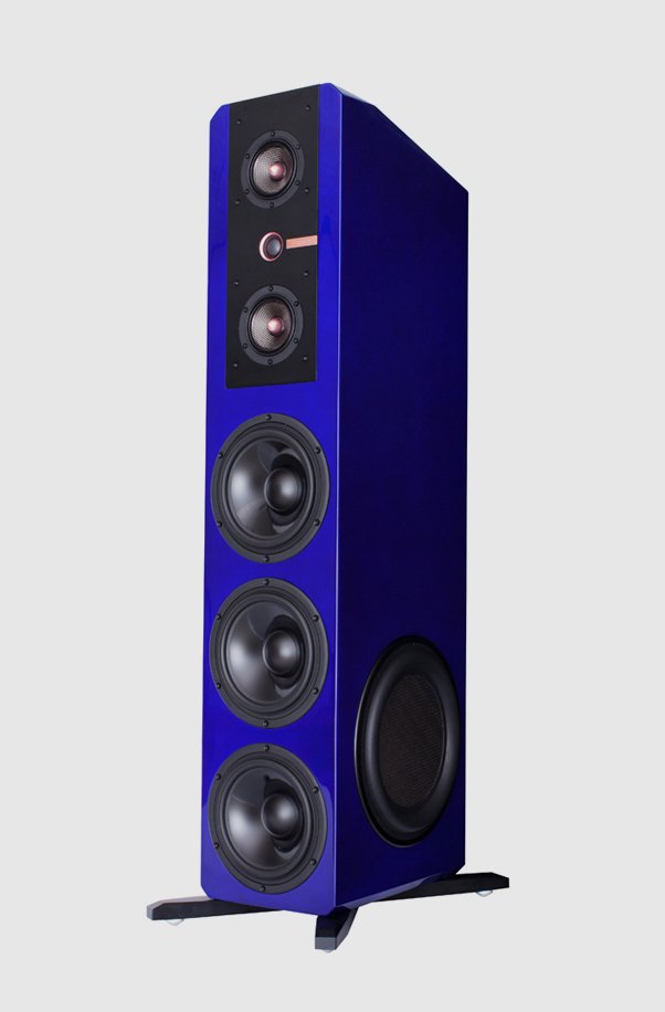

IC-H5:非常活潑的用色,宛如藍寶石的一對喇叭,搭載一個1吋高音單體、2個4吋中音單體與3個8吋中低音單體,但是Starke Sound知道玩家的口味,所以IC-H5側面還有一個12吋的低音單體,如果家裡客廳想要一對大氣的喇叭,又不適合裝超低音,IC-H5應該是很棒的考量。

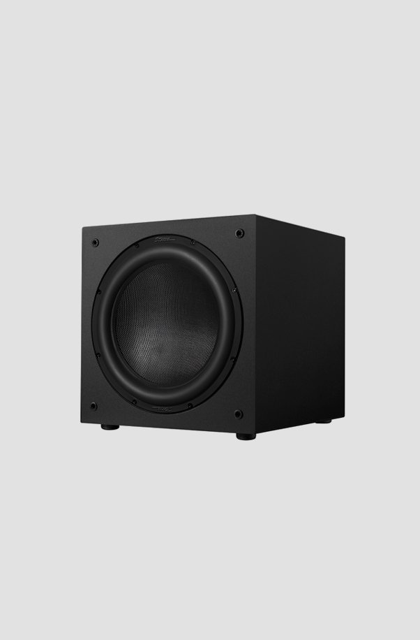

再回過頭來講一下主角SW10,這是目前Starke Sound家族中,最小、最入門的超低音,採用密閉式設計,短小精悍,非常適合小空間使用。

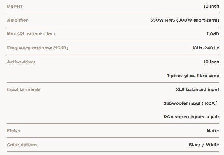

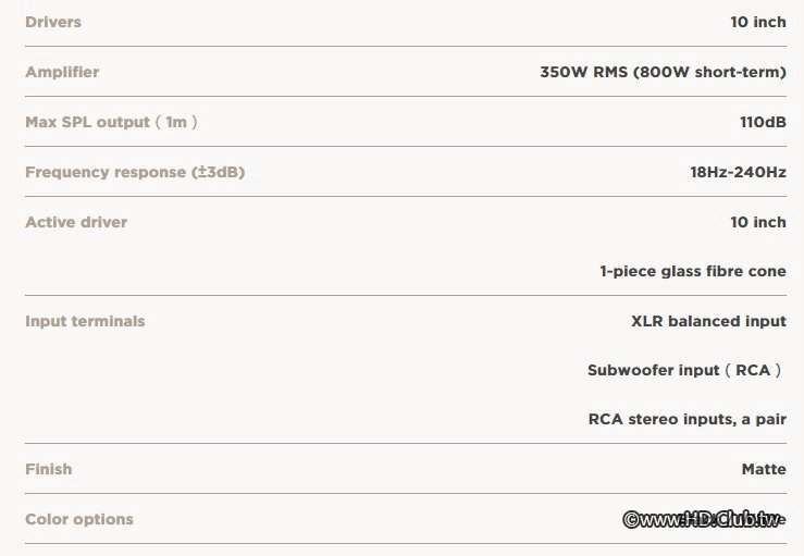

先上SW10的規格:
SW10搭載一枚10吋低音單體,採用玻璃纖維音盆,內建的擴大機功率為350W(RMS),響應頻率最低可以到18Hz(-3dB),我最喜歡的一點還是他的體積與重量,每邊大約都是30公分,重量約13公斤,對我來說好擺好搬就是最重要的一件事,而且消光黑塗裝也不會太顯眼,太棒了。
附帶一提,SW10採用的設計是密閉式,跟我的PC-13 Ultra開孔式不同,開孔式的好處是由於單體背部推擠的空氣有開孔可以湧出,於是低頻量感較高,密閉式則是指由單體前方直接推動空氣發聲,優點就是低頻直接、乾淨,低頻延伸表現佳,但我個人認為擴大機的出力與控制力上,需要更精細的設計,因為單體運作時,密閉音箱內被壓縮的空氣,可能會影響下一個聲音的發聲,所以SW10才會搭載高達350W的擴大機,我查過之前我使用的10吋超低音,也是大廠出品,所搭載的擴大還不到200瓦,事實上這些入門款的10吋超低音,搭載的擴大機都在300W以內,200W左右的比比皆是,Starke Sound採用350W的設計,可見得是希望給予低音單體足夠的控制力,以利於跟密閉音箱內的空氣進行拉拔,所以SW10的響應頻率低到18Hz,這是-3dB的範圍內哦,完全不是蓋的。

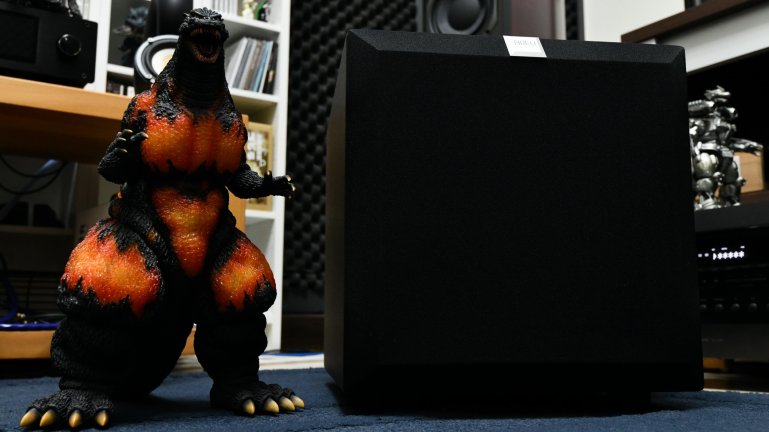

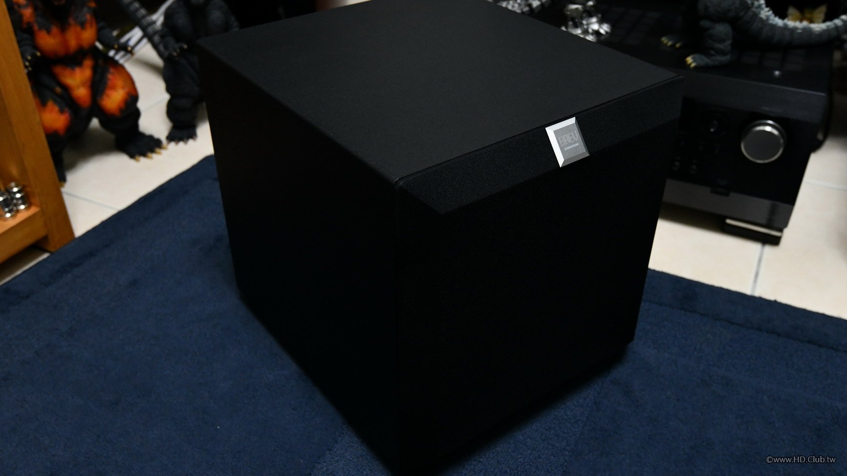

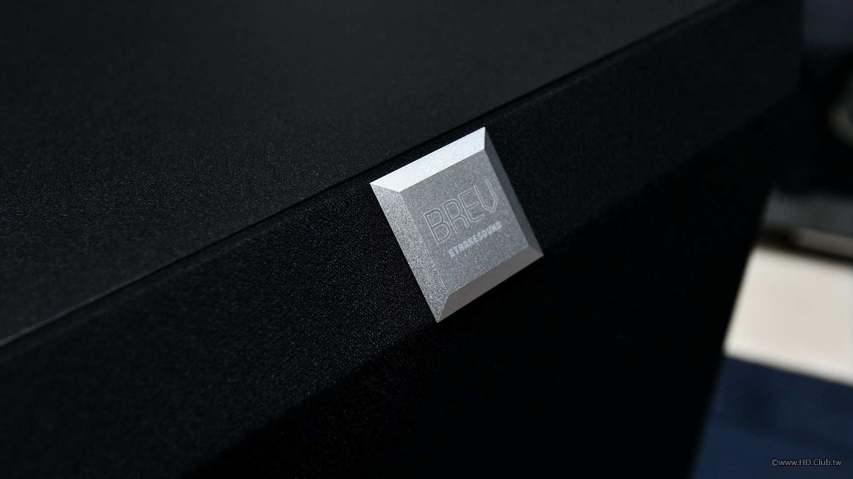

接下來把SW10請出來看看外觀:
SW10原本有兩色:黑與白,但看目前官網貌似只提供黑色,採消光塗裝,被免反光影響影片觀賞,個頭不大,非常的低調。如果怕音響太有存在感,會影響視聽空間(如客廳)的視覺觀感,SW10倒是可以考慮。網罩的上面有一塊銀色的銘牌寫著「BREV」。
說明一下,BREV是Starke Sound的子品牌,主打高性價比產品線,也就是說BREV系列是在預算有限的情況下,最值得列入口袋名單的產品線。而高性價比主要在一些無關音質的部分盡量壓低支出,例如不採用鋼琴烤漆,改用消光黑塗裝,產品外觀設計也偏低調、簡潔俐落,材料部份也使用可回收的環保材質,可在音質部分卻依然完全不妥協,該給的一樣都給到足,我只講一件就好,入門等級的超低音,有給到平衡輸入就不多見了,更別說350W的擴大機跟優秀的響應頻率。

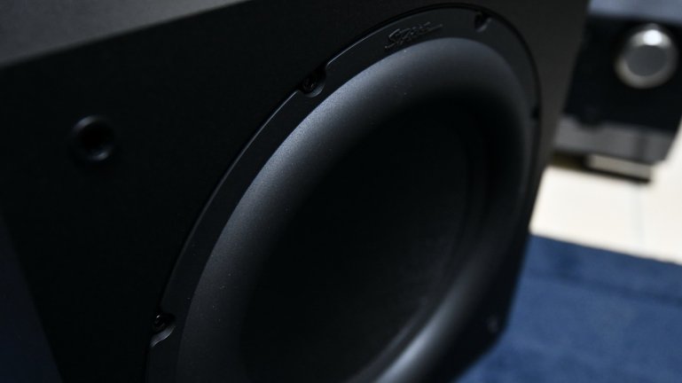

前方網罩可以拆卸,但我個人覺得超低音的網罩影響不大,建議裝上多一層保護,想拆卸的話也很簡單,稍微出點力就拔下來了。

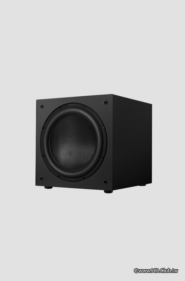

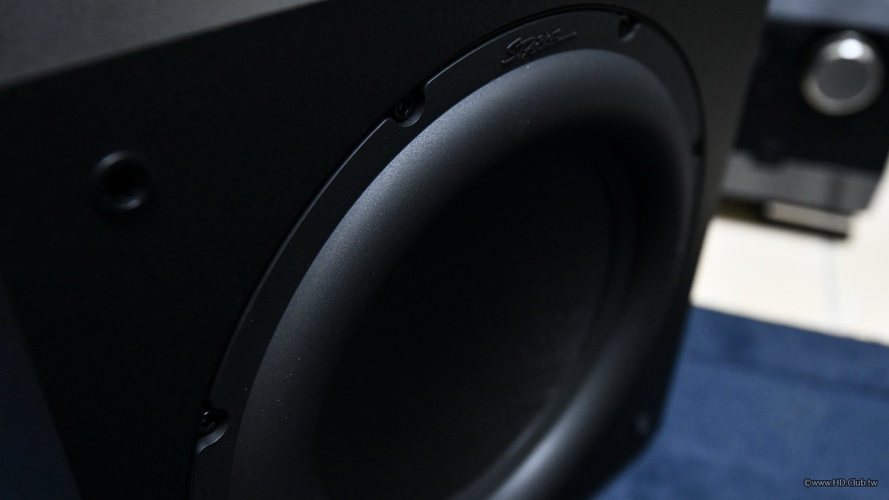

網罩拆下後,可以看到壯碩的懸邊,我是沒有拆開SW10來看,畢竟是借來的,不好意思開腸剖肚,但我推測SW10應該也是長衝程設計,因此在懸邊上也下了不少重本,藉以提供足夠衝程,讓單體可以好好的發聲,別忘了SW10是主打高性價比的BREV產品線,也就是每一分成本均需要花在刀口上,懸邊對密閉式超低音來說非常重要,除了支撐錐盆外,懸邊的彈性也提供了震動時的恢復力與阻尼作用,所以這個成本絕對是省不了的。

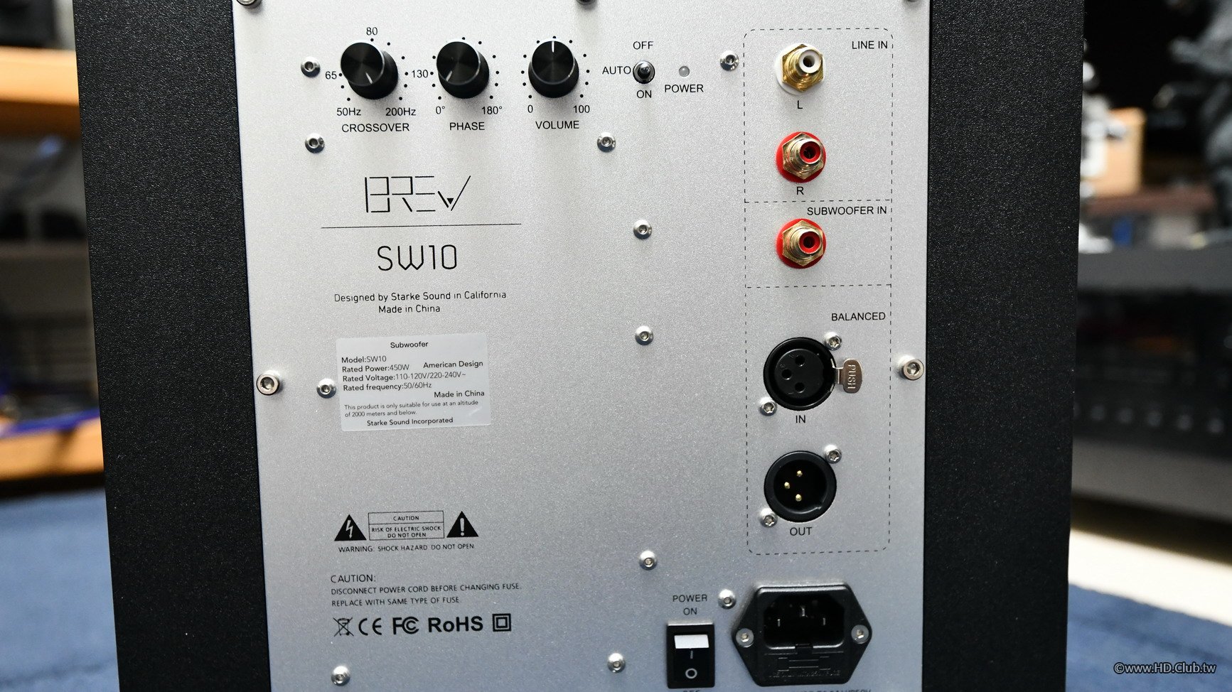

接下來再來看看SW10的背板,這個背板堪稱是SW10最奢華的一部分,整片金屬鑲嵌在SW10的背後,非常的亮眼!
我從左上方開始介紹,三個旋鈕由左至右分別是分頻點、相位與音量,我說明一下我慣用的設定,分頻點基本上是全開,由於劇院系統的擴大機已經做過超低音的分頻了,所以超低音上我們不再做分頻,以免訊號被二次衰減,如果是兩聲道系統,擴大機不做分頻,這裡才需要調整,而相位的部分我都先預設0度,先上機聽聽看再說,音量的話,原廠我記得建議是從最小慢慢加上去,是個人口味調整,由於我目前鄰居很好相處,所以我直接調到一半開始(笑)。
在往右是電源控制,最上是關閉,中間是自動,在有低頻訊號輸入時才會啟動,最下則是常開,建議大家都是設自動檔位即可,再往右邊則是類比訊號輸入,最上方是標準的RCA輸入,但這邊是for兩聲道的,劇院玩家請用下方的SUBWOOFER輸入,這個才是針對劇院擴大機X.1那個.1聲道輸入,最下方則是平衡輸入、輸出,儘管SW10是Starke Sound的平價產品線BREV,還是其中的最小號小老弟,但該給的一樣不少,平衡輸入方便玩家做常距離佈線擺位,也適合做多顆超低音串接,是得,你沒看錯,儘管是最平價的產品,Starke Sound依然預留了升級的擴充線路,基本上一般家用應該是沒有一顆SW10搞不定的低頻,如果有,那就用兩顆,SW10可以透過平衡輸出再去串接其他的超低音,但是要注意的一點是「並非所有的超低音都適合串接」,反過來說,SW10在設計時,就定位為適合串接的超低音,怎麼說呢?這個可以看SW10的響應頻率,它-3dB可以下潛到18Hz,也就是說低頻頻段夠深,但SW10畢竟是小號超低音,低量量感力有未逮,這是物理上的先天限制,重口味玩家可能會覺得不夠力,所以可以補上第二顆SW10來充實量感,一般10吋入門超低音,響應頻率可能只到30-35Hz,串接多顆只會造成能量聚集在特定頻段,但低頻下潛不下去,轟隆轟隆地叫而已。所以SW10在壓低成品提高性價比的同時,還兼顧未來升級的可能性,其實是非常有潛力的產品,無怪乎原廠稱它"Just Right",真的是恰到好處的一顆超低音,進可攻(可以串接多顆)、退可守(就算只有一顆也夠看了)。

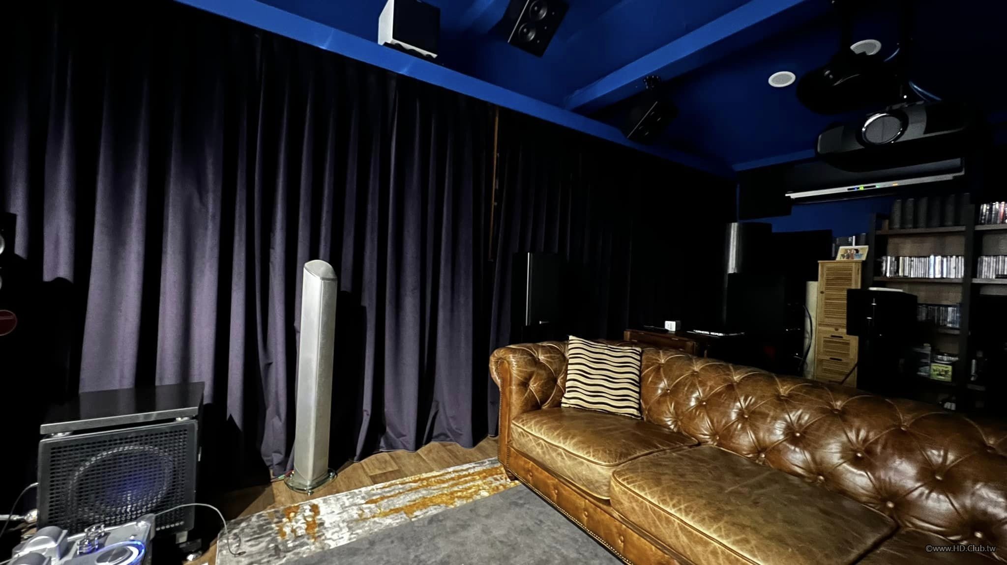

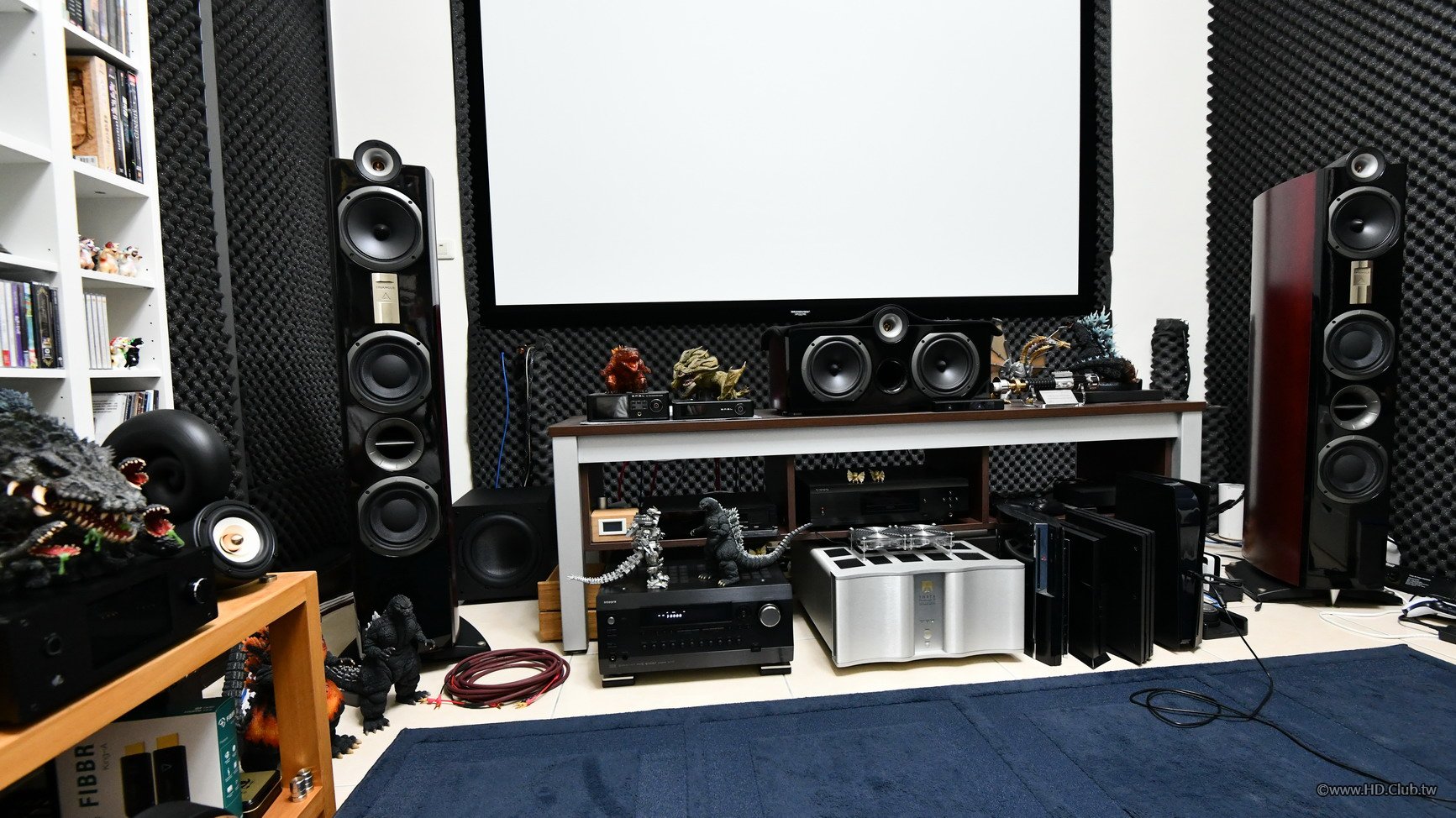

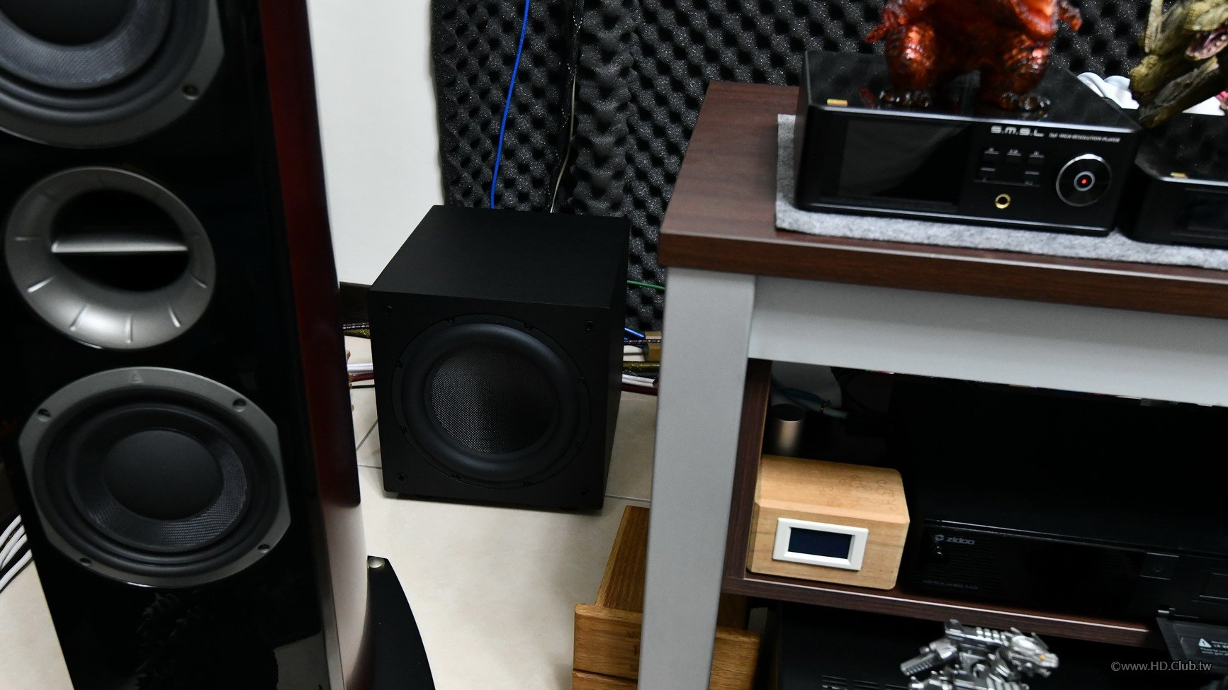

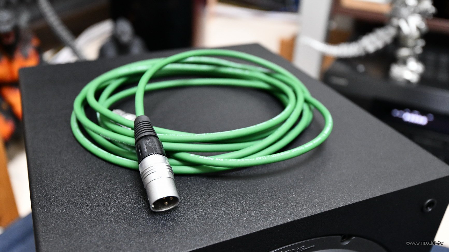

接下來先接駁到擴大機上,比對一下SW10加入之後,我的劇院系統的表現如何。我使用的劇院前級是Integra DRC-R1,2017年的老機子了,當年DRC-R1一出我就購買了,而且是市面上非常稀少的台灣代理公司貨,連接的方式並非用串接,由於R1可以接兩顆超低音,所以第一顆超低音依然是接我舊有的PC-13 Ultra,而SW10也是直接連接前級DRC-R1作為第二顆超低音使用,主要希望它提供正面的衝擊感,連接線的部分使用SOMMER的綠精靈超低音專用線,採用24 AWG的無氧銅,而且採用雙重屏蔽,非常是合長距離使用,電源線則是採用原廠電源線,想說這樣更接近原廠設定。
擺位的部分,由於SW10個頭小,所以很好往角落塞,所以我把它塞在視聽室前方的角落,面對聆聽座位打,這樣有兩個好處,一來是低頻更為直接、純粹,另外藉由牆角的包圍,反射低頻,帶來更豐沛的量感。
SW10個頭真的不大,重量也不沉,對上了年紀的我來說相當友善,擺在室內也不會太引人注目,如果想偷換超低音但忘了安太座的,我真的很推薦這一顆,價格便宜又不容易引發家庭革命,日後要升級也簡單,多串一顆就搞定。

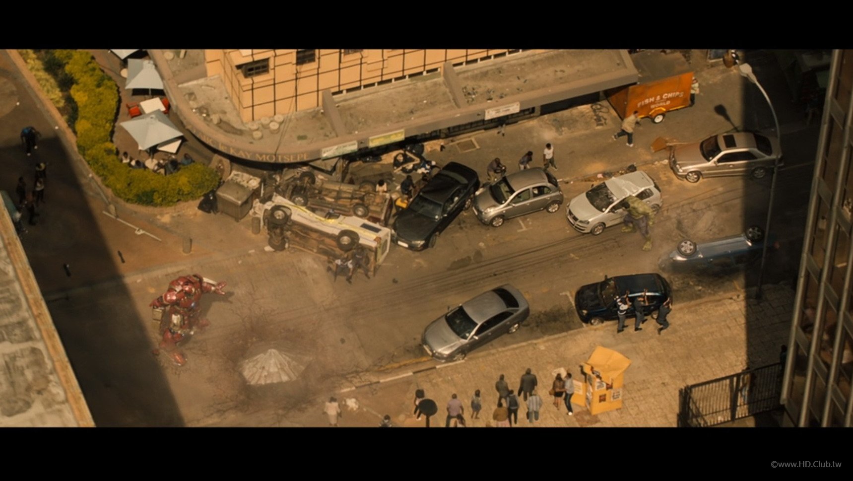

接下來就是試撥一些影片測試一下,這一次我並沒有拿新片出來測試,因為我想比較的是「現有的系統如果加入SW10,能有多少提升」,所以我拿一些過往讓我印象深刻的片段出來PK一下,首先是復仇者聯盟2,其中浩克暴走的這一段:
浩克被緋紅女巫影響心智暴走後,當時復仇者聯盟無人可以支援鋼鐵人,於是東尼·史塔克(沒錯,剛好與本次試用的超低音廠商同名)只好呼叫維羅妮卡( Veronica,東尼與班納博士共同研發的反浩克裝置,通常以人造衛星的形式,部屬在地球軌道上)前往支援,維羅妮卡並不只是反浩克裝甲而已,事實上反浩克裝甲(也就是mark 44)僅是維羅妮卡的一部份,其上還有許多作戰方案,包含一開始出現拘束器,在鋼鐵人穿上反浩克裝甲前,有先用組合式的拘束器困住浩克以爭取時間,但是浩克從地下突破,我要針對的就是浩克從地底突破的低頻。
以我原本的超低音來講,由於PC-13 Ultra是對下發聲,所以這種從地下湧出的低頻,正是它的強項,整個房間都可以感受到地面在震動,但是新增SW10之後,會強化整個低頻的立體感與空間感,迎面而來的低頻衝擊,強化了觀影的身體感受,別小看多這一分正面的低頻,過去這一片段的低頻主要來自於下方低頻震撼,空間感十足沒錯,但影片在前方撥放,對於畫面上的衝擊,PC-13 Ultra雖能提供量感,但總少了一份有血有肉的衝擊,當SW10加入後,增加了一股迎面而來的衝擊,讓原本平面的低頻加上了高度,所以整個感受更有立體感,例如最後鋼鐵人買下興建中的大樓,並將浩克丟擲到大樓上面,在武器全開制服浩克這的這一段,除了建物倒塌的低頻從透過PC-13 Ultra從下盤傳遞上來,SW10另外提供迎面而來的風壓,在PC-13 Ultra已能提供足夠量感的情況下,SW10的低頻則是畫龍點睛之妙,感受更上一層樓。

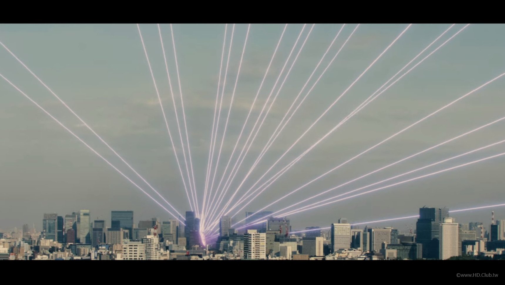

最後要上陣的,是真哥吉拉中最有名的內閣總辭射線,主要想看我的系統加入SW10之後,展現的魄力如何?
真哥吉拉是庵野秀明執導的新世代哥吉拉特攝片,與歷代哥吉拉迥異的造型,席捲粉絲的心,如果把真哥吉拉當爽片來看,很多人覺得文戲太多,但如果對日本文化有點了解的人,不難發現劇中對於日本政治文化刻劃之深,例如受制於美國而窒礙難伸的困境、內閣大臣們其實都只是外行的發言人之類的,當然真哥吉拉在劇中被稱為「荒神」,大肆破壞的場景是少不了的,最有名的莫過於這道內閣總辭射線,一發全滅日本內閣官員,讓主角從一介公務員依序遞補成日本首席司令官,是說大臣們本來就是發言人,全部死光貌似對於真哥吉拉作戰也毫無影響(笑),日本不同於台灣,許多公務員才是人中鳳凰。
一個優異的劇院系統,應是能展現內閣總辭射線的魄力,過去我的系統雖然低頻量感十足,但在壓迫感上總覺得少了點什麼,而SW10加入後,一切彷彿都對了,原本PC-13 Ultra提供的低頻包圍感,加上SW10從正面提供的衝擊感,讓內閣總辭射線不僅是有魄力,更增添了一股威壓感,讓人不禁起了雞皮疙瘩,我都分不清到底是極低頻造成的引響,看是看影片太過震撼導致的,是視覺、聽覺與皮膚感覺的三重奏。不僅於此,還有最終對決的八鹽折作戰,連綿不絕的低頻轟炸,SW10的表現也是相當出色。
