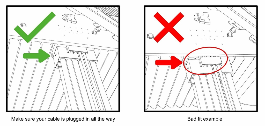

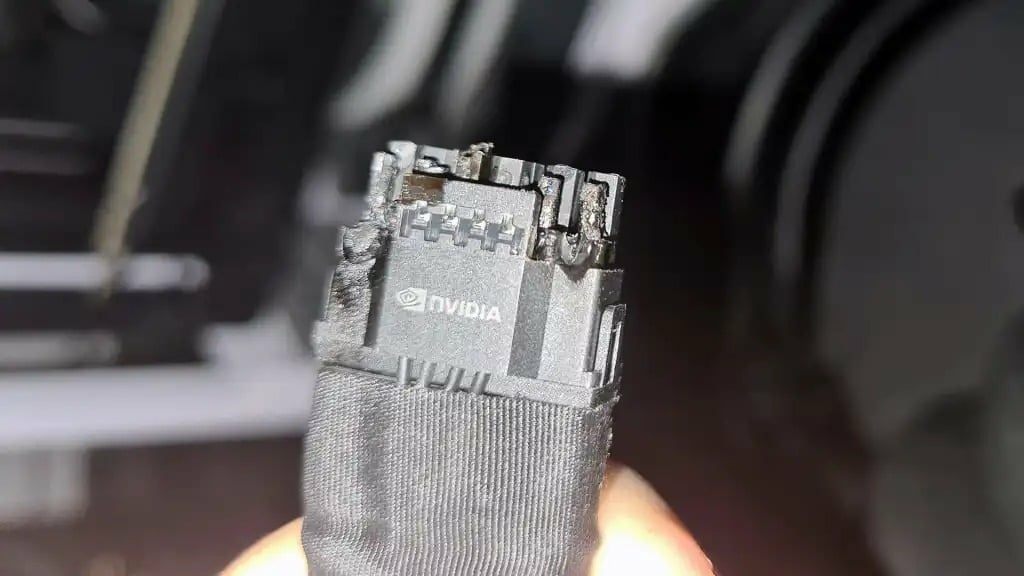

沒想到後來十月開始供貨之後,國外陸陸續續發生了不少起電源接頭熔毀的事件......想換顯卡的慾望頓時滅火了,只能先繼續觀望,
雖然最後 NVIDIA 的聲明是因為接頭處沒有插緊,或許是因為原廠附的連接線有點短,造成垂直或橫向的彎折,不過自己對於原廠線材總是多了一點擔心,這件事相信也引起眾多第三方廠商的重視了,

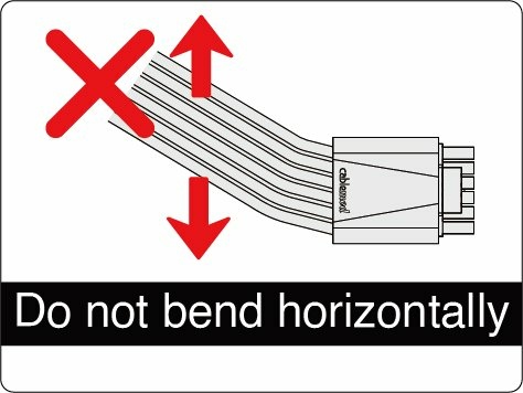

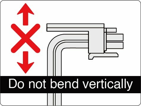

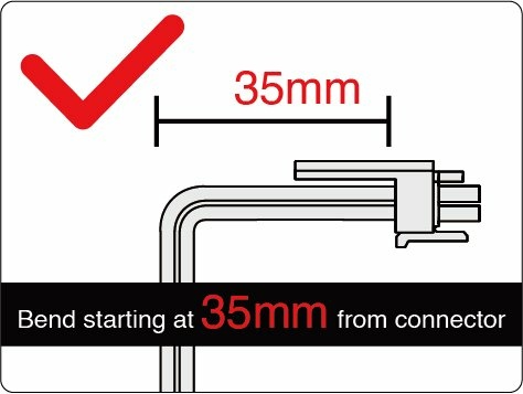

▼許多廠商因此開始建議正確的使用方法,不要水平橫向或垂直彎折,如要彎折請預留 35mm,

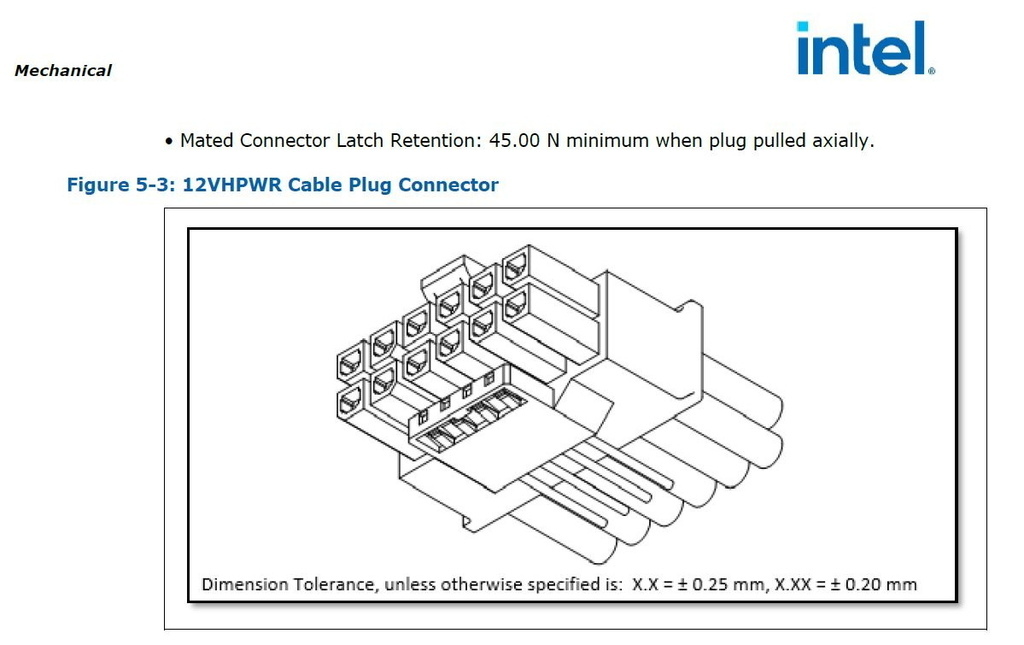

▼查了一下 12VHPWR 這個規格,INTEL 在 2003 年將 ATX 電源規範更新至 ATX 2.0,電源規格的改進其實很有限,事隔約 19 年,2022 年 INTEL 再次提出重大更新,稱之為 ATX 3.0,是專為桌上型平台的多路電源規範架構,其中也定義了 12VHPWR 接頭。
定義規範

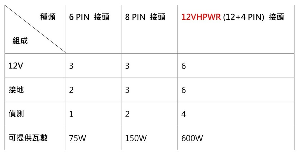

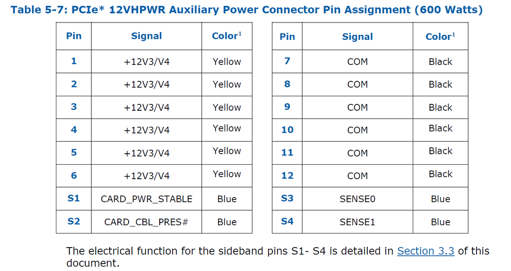

12VHPWR (即 12V HIGH POWER) 為 12+4 針的單一接頭設計,以往的 PCIE 6PIN 內有 3 根 12V + 2 根接地 + 1 根偵測,PCIE 8PIN 有 3 根 12V + 3 根接地 + 2 根偵測,而全新的 12VHPWR 有 6 根 12V + 6 根接地 + 4 根訊號 (偵測) (SIDEBAND SIGNALS)。12VHPWR 能夠提供高達 600W 的功率給顯示卡等 PCIe 設備,而 PCIE 8PIN 能夠提供 150W,6PIN 能夠提供 PCIE 75W。功率相差非常大,也就是對於線材的要求勢必要更高,這時候自己就萌生了到時候要找個好一點的線來用的想法。
▼以下為各接腳的定義,

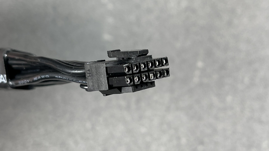

尺寸體積
PCIE 5.0 12VHPWR 的尺寸體積與以往的 1 個 8PIN 雷同,但採用更粗的線材和針腳。本照片感謝「晶睿視覺動畫公司」提供場地。

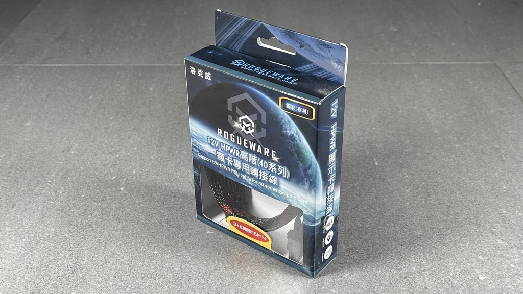

▼產品包裝是以吊卡的形式,正面有開窗,可以直接看到線材,
▼盒裝體積不算大,8 PIN + 8 PIN 轉為 16 PIN (12+4)
▼名稱很清楚,給 RTX 40 系列高階顯卡專用的轉接線,而且擁有獨家專利,
▼背面是詳細的規格,
▼重量稍重 142g,但長度給好給滿含接頭 600mm,有進口商與代理商,台灣設計中國製造,
品名:洛克威 12VHPWR 轉接線 (40 系列顯示卡專用)

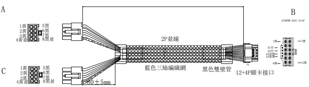

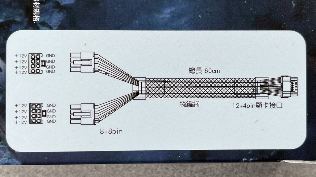

▼看簡圖就一目瞭然了
▼此線在台灣與中國皆申請了「集成式電源直流輸出線」的專利,
端子分流專利技術
按顯卡功率 600W,50A 電流計算,沒有分流的條件下,每個電源輸出端子承擔 100W,8.4A 電流。物理分流以後,每個電源輸出端子承擔 75W,6.3A 電流,降低溫升,減少連接器熔損風險;C 端 4 號端子接一條線分流 D 端,A 端 4 號端子接一條線分流 D 端和 A,C 端 1.2.3 號端子的電流合併一起通過一號線,電流到達 H 端,均勻分流到 B 端 1-6 號端子送到顯卡針座,
註:
1.所有材料為環保材料,符合環保要求;
2.A,B,C 膠殼顏色為黑色;B 膠殼絲印 600W,A,C 膠殼絲印 PSU;
3.以上線材均為鍍錫銅(詳細規格見"要求"),線徑和線數需準確;
4.8P 端子材質為合金銅 U 型鍍金(鍍金厚度1u),12P 端子為合金銅,4P 端子為磷銅,HYM 或同等品;
5.所有膠殼材質為 PA66 增強型防火材料,防火等級必須有 UL 94 V-2 以上;
6.所有線材外皮材質為 PVC,防火等級必須有 UL 94 V-2 以上;
7.線材為全黑色,顏色標註為方便作業定義;
線徑規格及要求:
1.1007#28AWG 線材芯線內部構成:7*0.127 鍍錫銅 (或同等截面積)
2.2468#18AWG 線材芯線內部構成:41*0.16 鍍錫銅 (或同等截面積)
3.2468#16AWG 線材芯線內部構成:115*0.12 鍍錫銅 (或同等截面積)
4.2468#8AWG線材芯線內部構成:734*0.12 鍍錫銅 (或同等截面積)

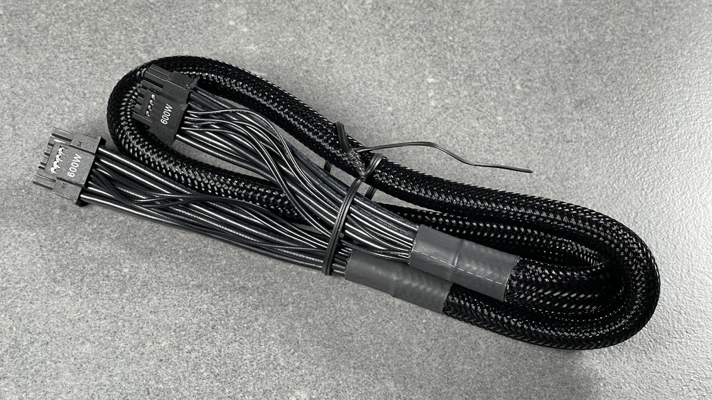

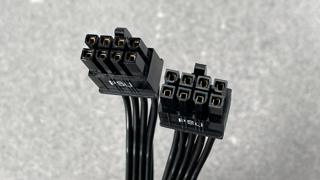

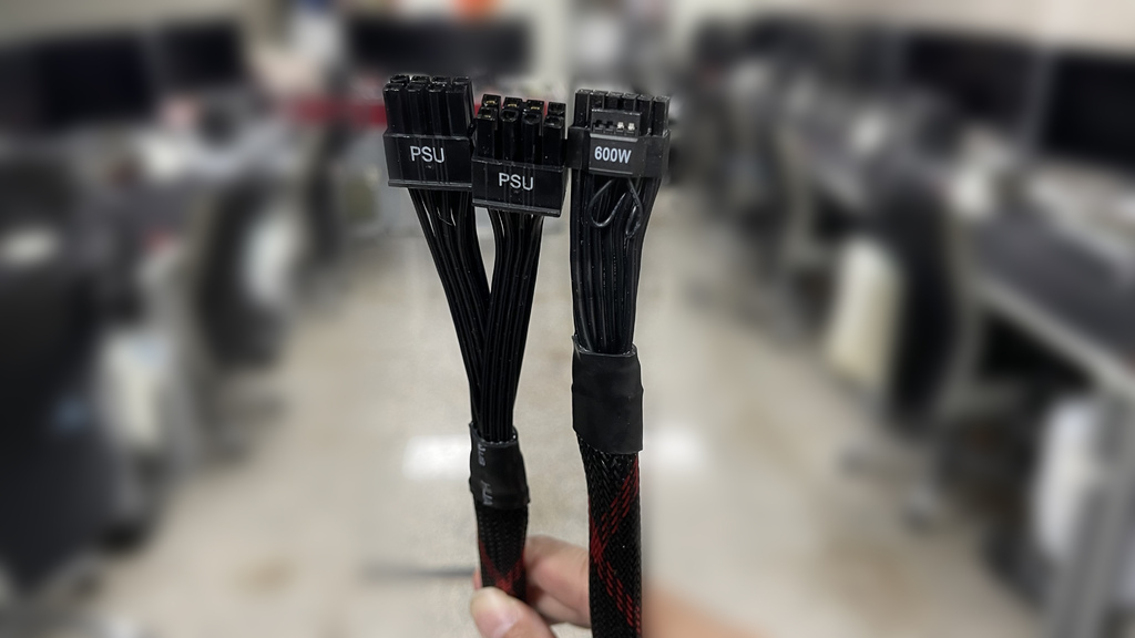

▼先看 A,C 端,就是傳統的 8PIN 接頭,膠殼絲印 PSU,共 16 條 18AWG 的細線集成後進入 2P 並線熱縮套管,
▼如果您的電源供應器沒有 12VHPWR 的端子,這樣就可以沿用之前的電源供應器,由 8PIN 端子處取電,8PIN 端子材質為合金銅 U 型鍍金(鍍金厚度1u),

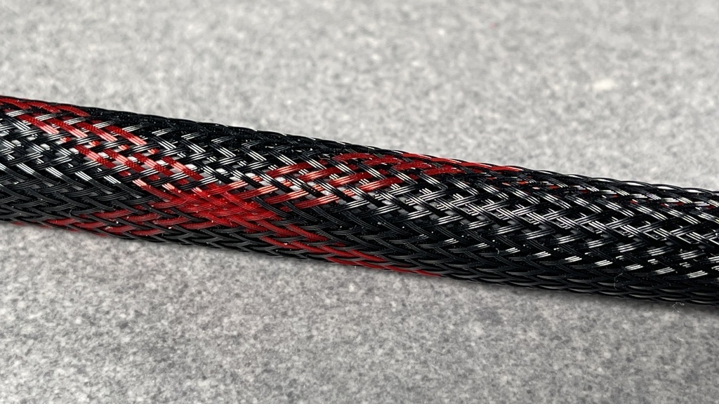

▼線身為編織線,材質為 PVC,防火等級有 UL 94 V-2 以上 (UL 94 V-2 定義:垂直燃燒,燃燒在 60 秒內停止,允許燃燒滴落。)

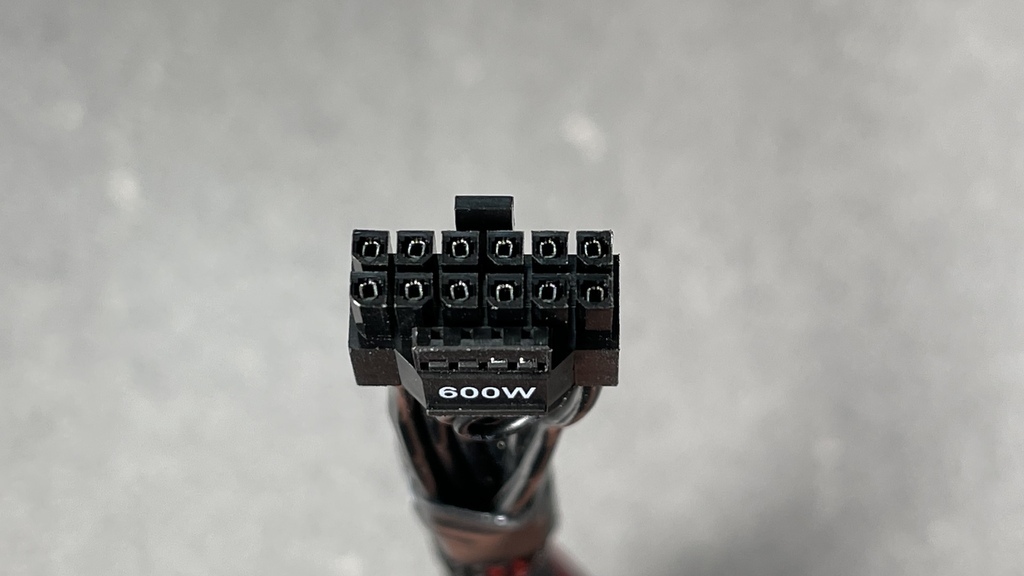

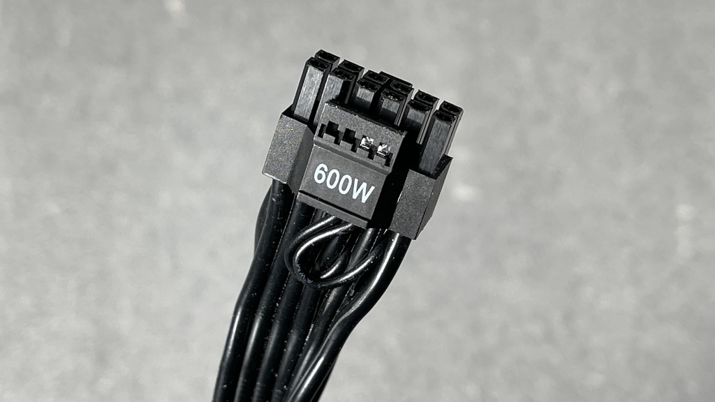

▼12VHPWR 的端子膠殼處有絲印 600W,這裡的細線有兩種,16AWG 12 條,與 28AWG 2 條,28AWG 有故意彎曲,預留餘裕,
▼從側面看,有卡扣,卡扣下是 6PIN 共兩排,最下面是 4PIN,
▼從這個角度看就更清楚了,
▼橫切面看,

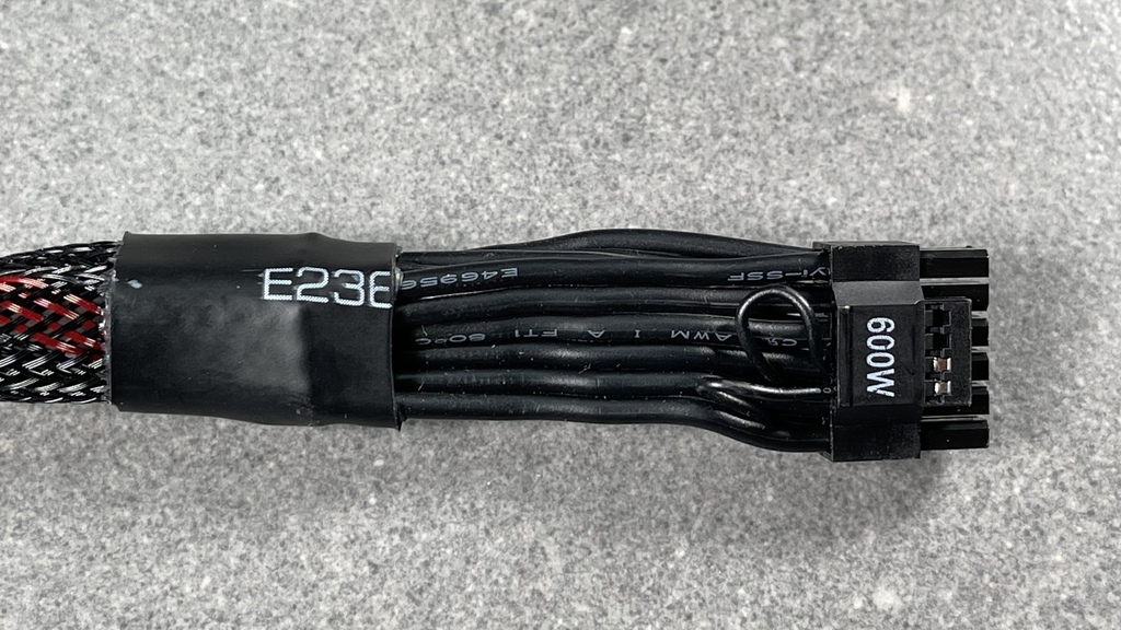

▼一樣共有 12 條 16 AWG 的細線從 12VHPWR 黑色膠殼集成後進入熱縮套管,再進入 2P 並線,

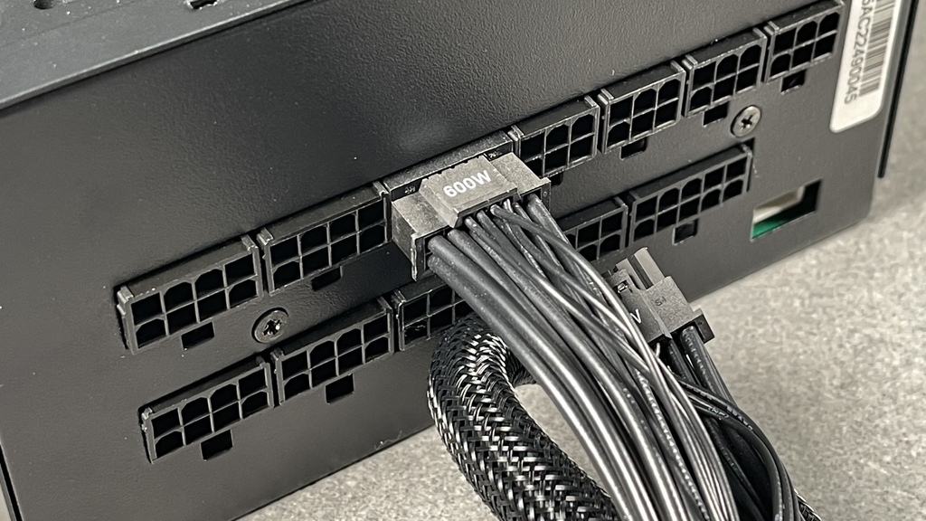

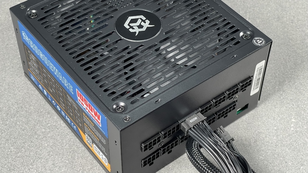

▼ROGUEWARE 也有這種線材,12VHPWR to 12VHPWR,
這條線是 ROGUEWARE 的電源供應器隨附的,可直接用在有 12VHPWR 輸出的接孔,未來應該也會開箱及測試電源供應器,
▼放大看更清楚,

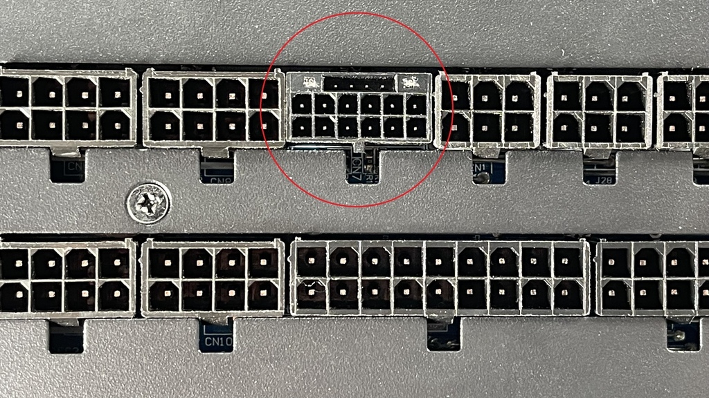

▼12VHPWR 輸出的接孔。
