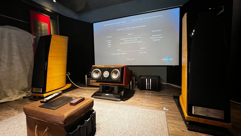

拖了很久,也該寫一下這篇可以說是前段時日到南部參訪取經最讓小弟驚訝萬分之RYO兄專屬劇院。

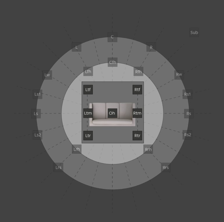

一般家訪,到主人家總是會先問問系統規模,是標準7.2.6呢?還是更厲害的5.2.5.5呢?也許是7.4.5.7?因為在現代物件導向的音效配置中,Atmos要求要兩層,甚至DTSXpro或Auro3D已經來到3層揚聲器配置。揚聲器分層越多,代表天空聲道的表現更精彩,甚至在弟有幸取得家人同意,架設了height/top兩層天空聲道的屋頂小劇院,天空聲道更有「深度」聽感的表現。而這許多的揚聲器,有仰賴多聲道劇院處理前級來計算控制。尤其是當如弟的系統中,揚聲器已經來到23支,一般7.1.4共12聲道的Atmos音效就是透過風暴MK2 24處理為23聲道進行播放。

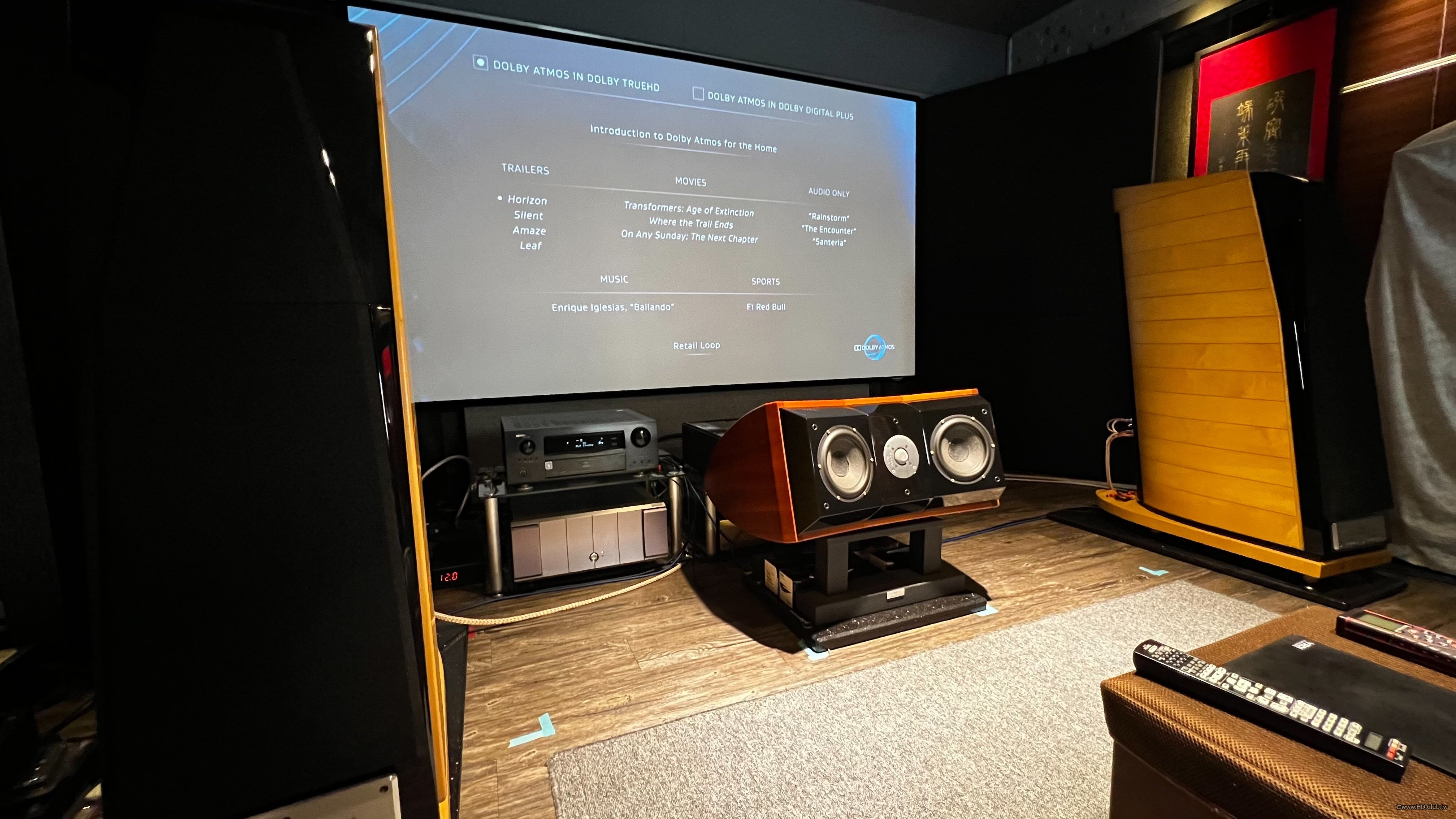

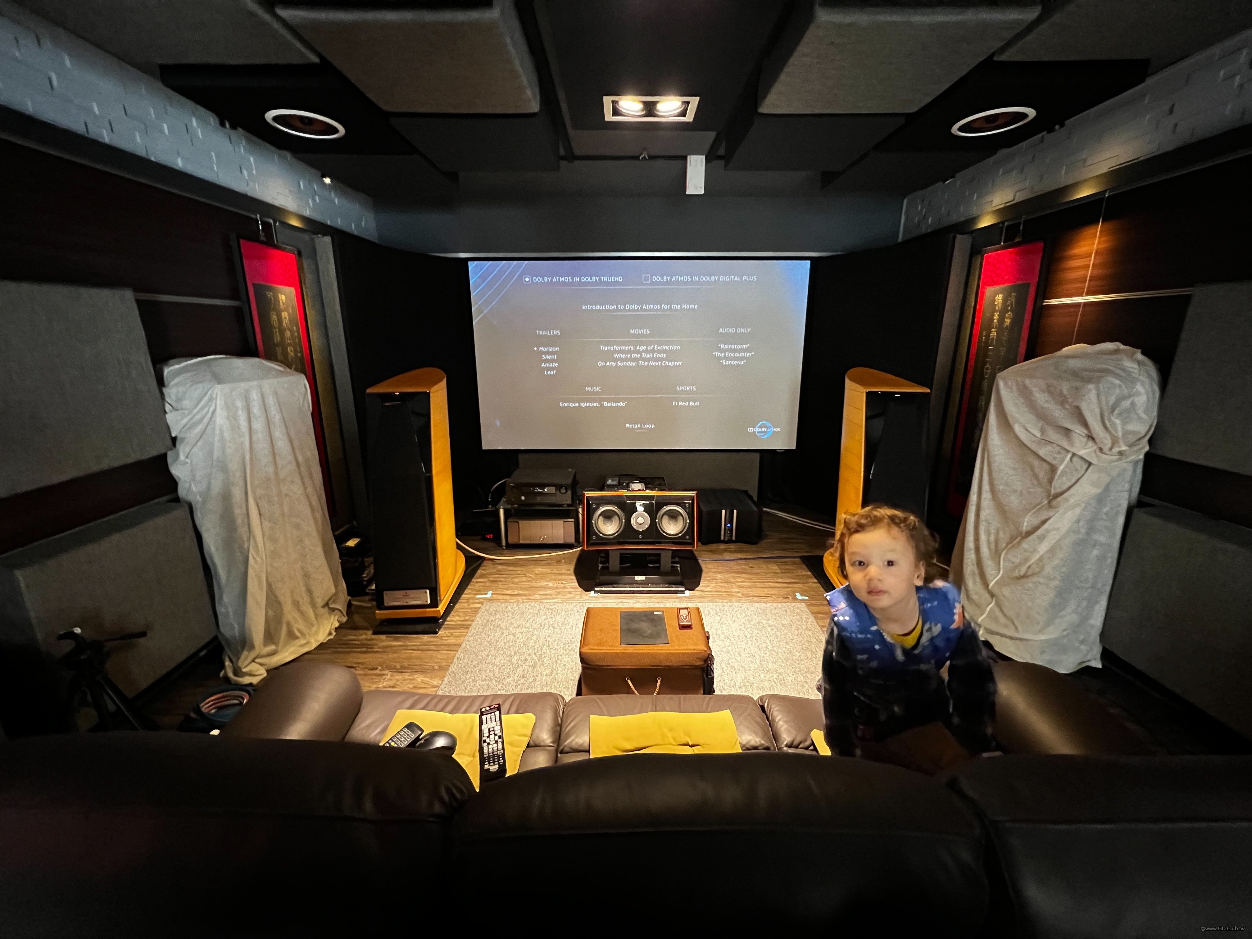

所以當得知RYO兄能在他看似不大的空間,不高的天花板,以5.2的揚聲器配置,透過空間聲學優化處理,以不帶Atmos音效解碼的環繞擴大機便能展現「物件導向」音效,說什麼都一定要去親耳見識一下!

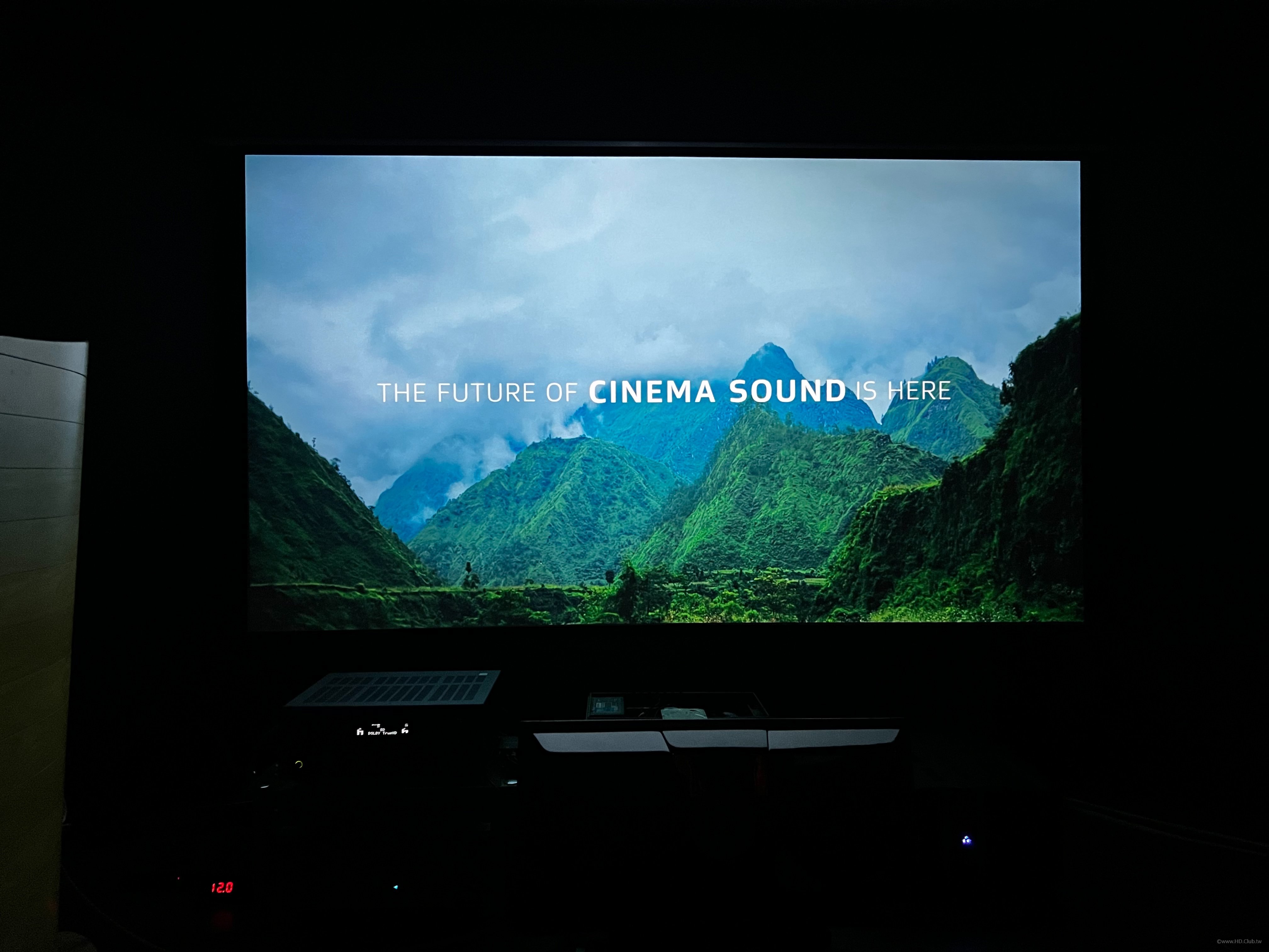

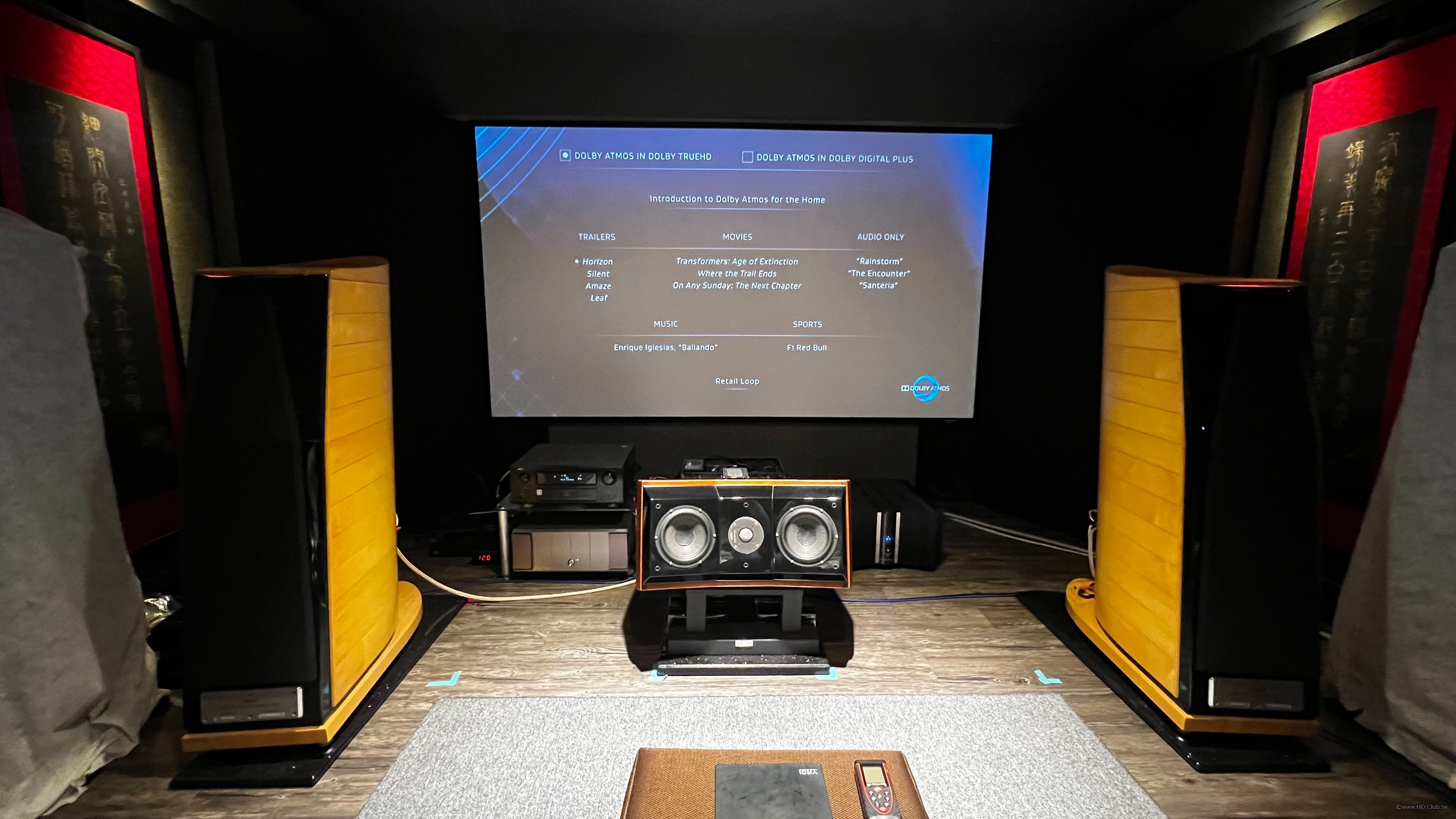

RYO兄特別解釋要在這套系統上體驗天空音效,一定要坐在皇帝位上,因為所有的聲音處理都是針對這個位置精密計算出來的。按照指示坐定位開始聆聽,「這怎麼可能!!!」我反覆要求RYO播放一級玩家的賽車片段,Atmos的Amaze和Leaf片段,我非常確定,這套以雅瑟揚聲器為骨幹所建構之5.2系統展現出來的物件導向音效,絕對貨真價實!在短暫時間裡所試看的示範影片中,無論是飛越頭頂的大金剛還是上下左右飄蕩的樹葉甚至是由上而下的天打雷劈,及至從頭上呼嘯而過的F1賽車,在這裡的「天空音效」都表現得非常到位!令人嘖嘖稱奇!RYO這裡的低頻不誇張但是夠沉,層次很棒,非常平衡不搶戲的表現,好品味!不意外地,當播放兩聲道音樂時,無論是樂器的定位、清晰度、景深、淹到後腦勺的包圍感,都令人印象深刻!不!這裏沒有什超越巔峰的器材,超越顛峰的,恐怕真的就是RYO本人!

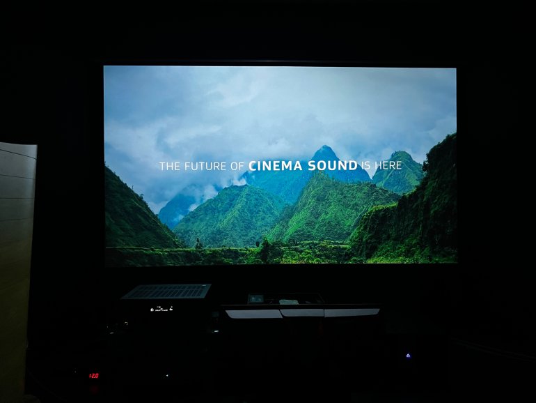

這一段示範片的低頻非常完整,第一聲的「咚」就能聽出系統超低音的質地!凝聚形體要夠好不能鬆散,要夠乾淨,最好能夠擊中胸口!在RYO這裡,確實是這樣!雖然衝擊力不是系統強調重點,但是該有的都有,而且非常清晰!

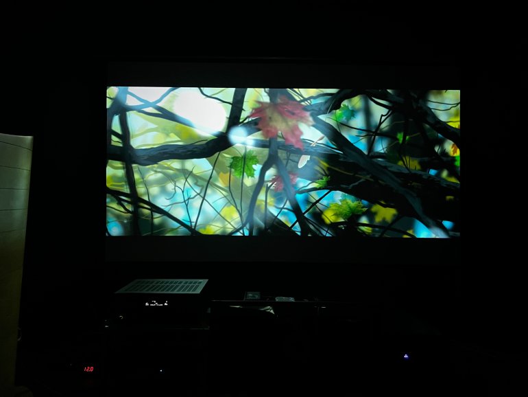

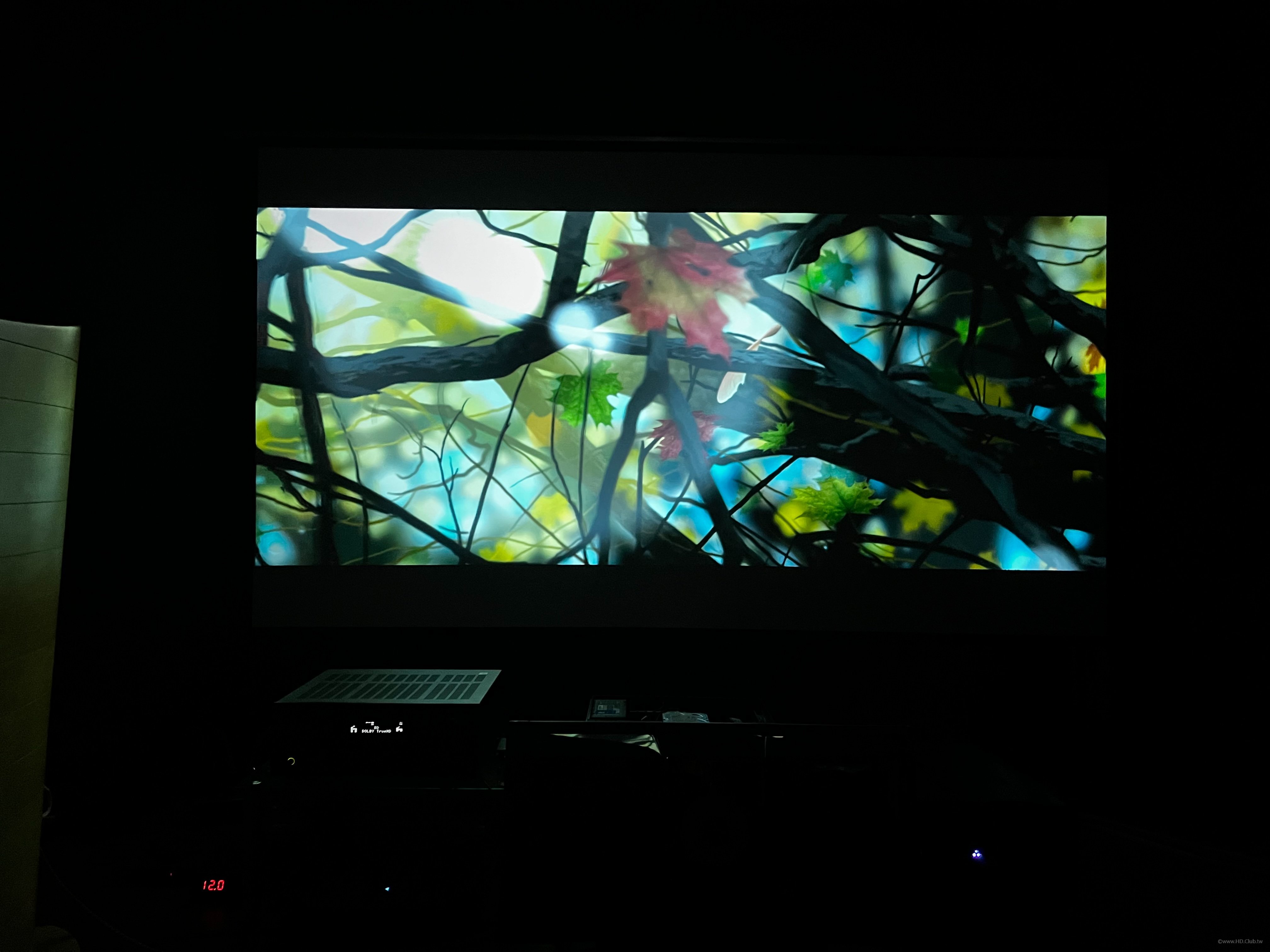

葉子飛翔示範片段,RYO大這裡真的能夠明顯聽出兩層的物件位移:飄落的葉子和背景的樹林成反方向旋轉,而且在5.2聲道的設置下,後方音場竟然也十分明確飽滿,不得不讓人佩服!

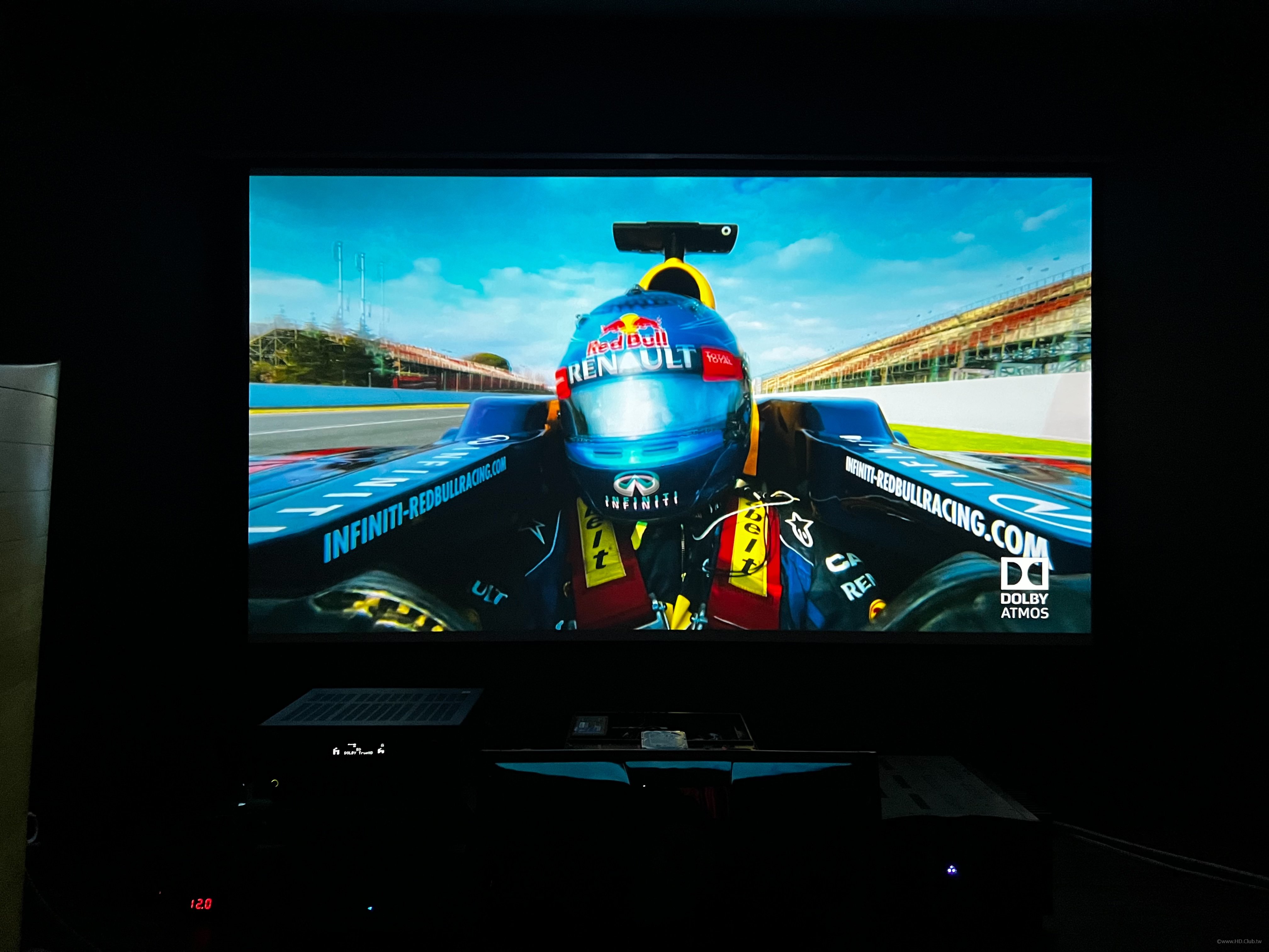

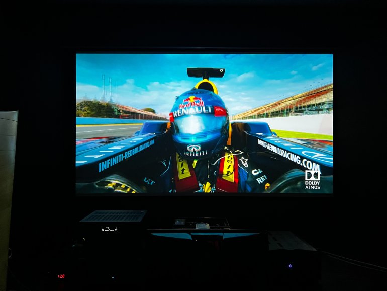

F1賽車的空間感和從四面八方呼嘯而過的引擎聲絕對沒有打折!

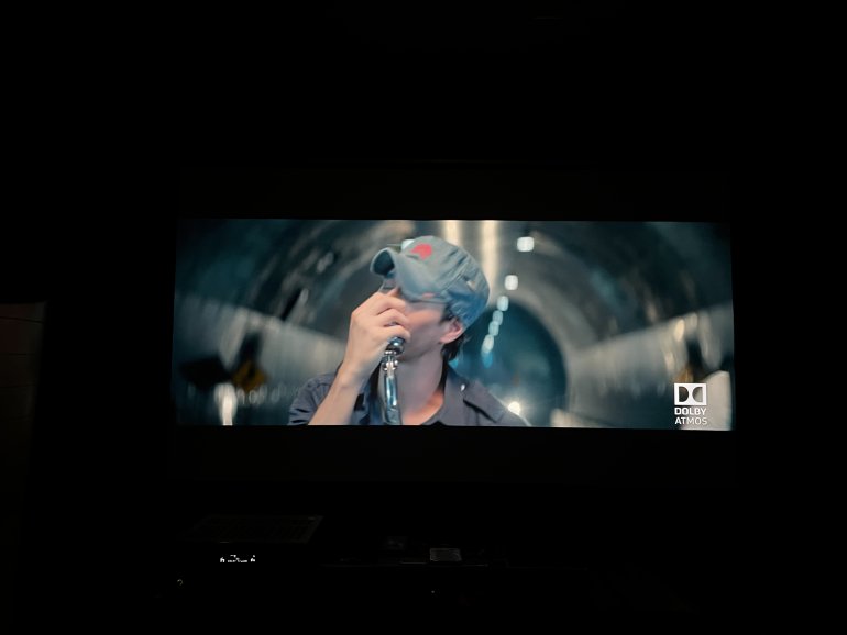

這首在杜比Atmos示範片中安立奎的舞曲,四處彈跳的貝斯和節奏鼓,漫天的拍手聲,完全讓人無法相信這是來自5.2聲道系統的重播!

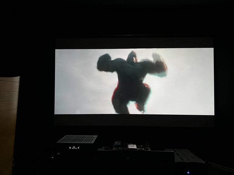

金剛從頭上跳下來了!真的是從前方往頭上跳下來!

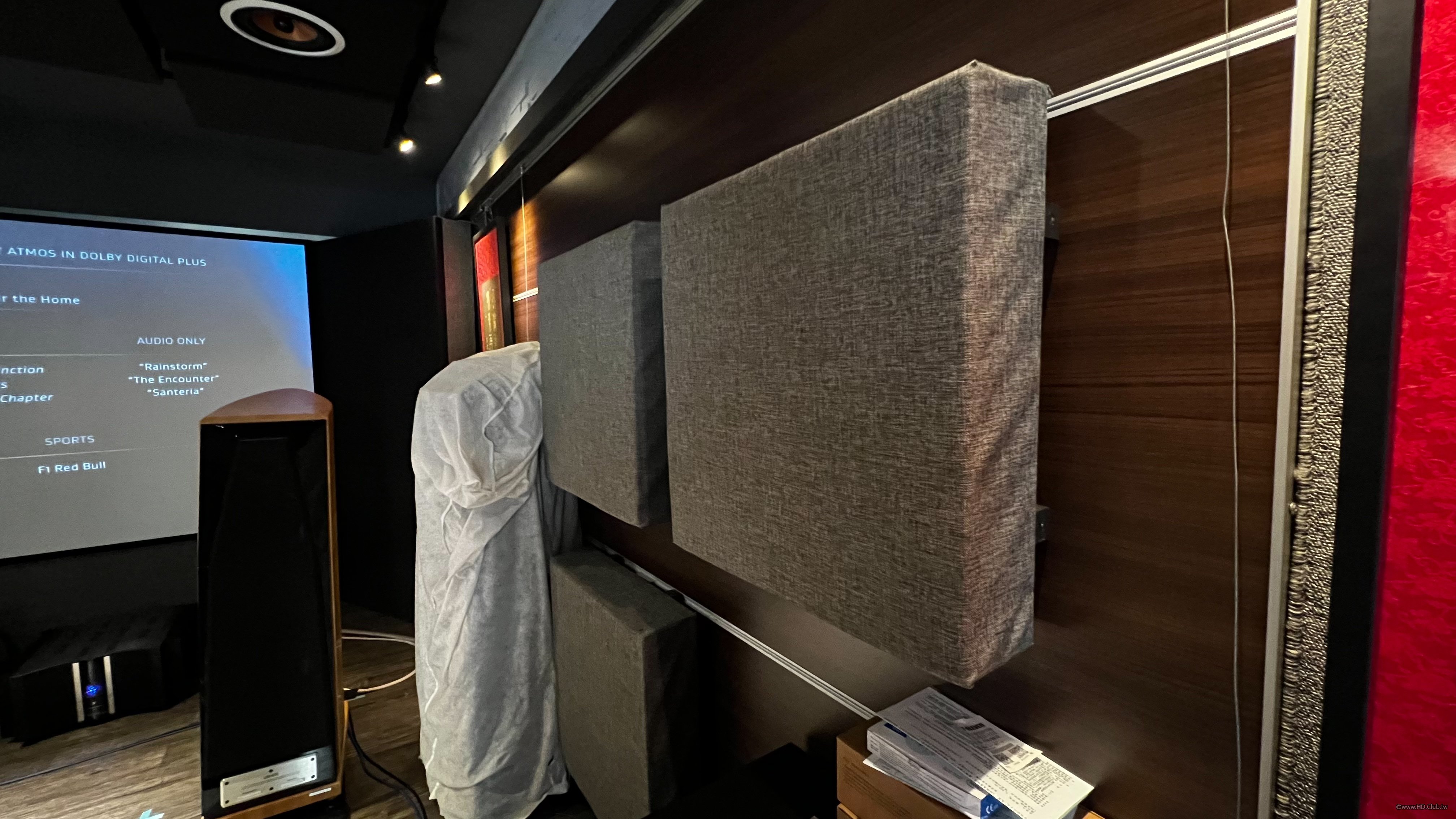

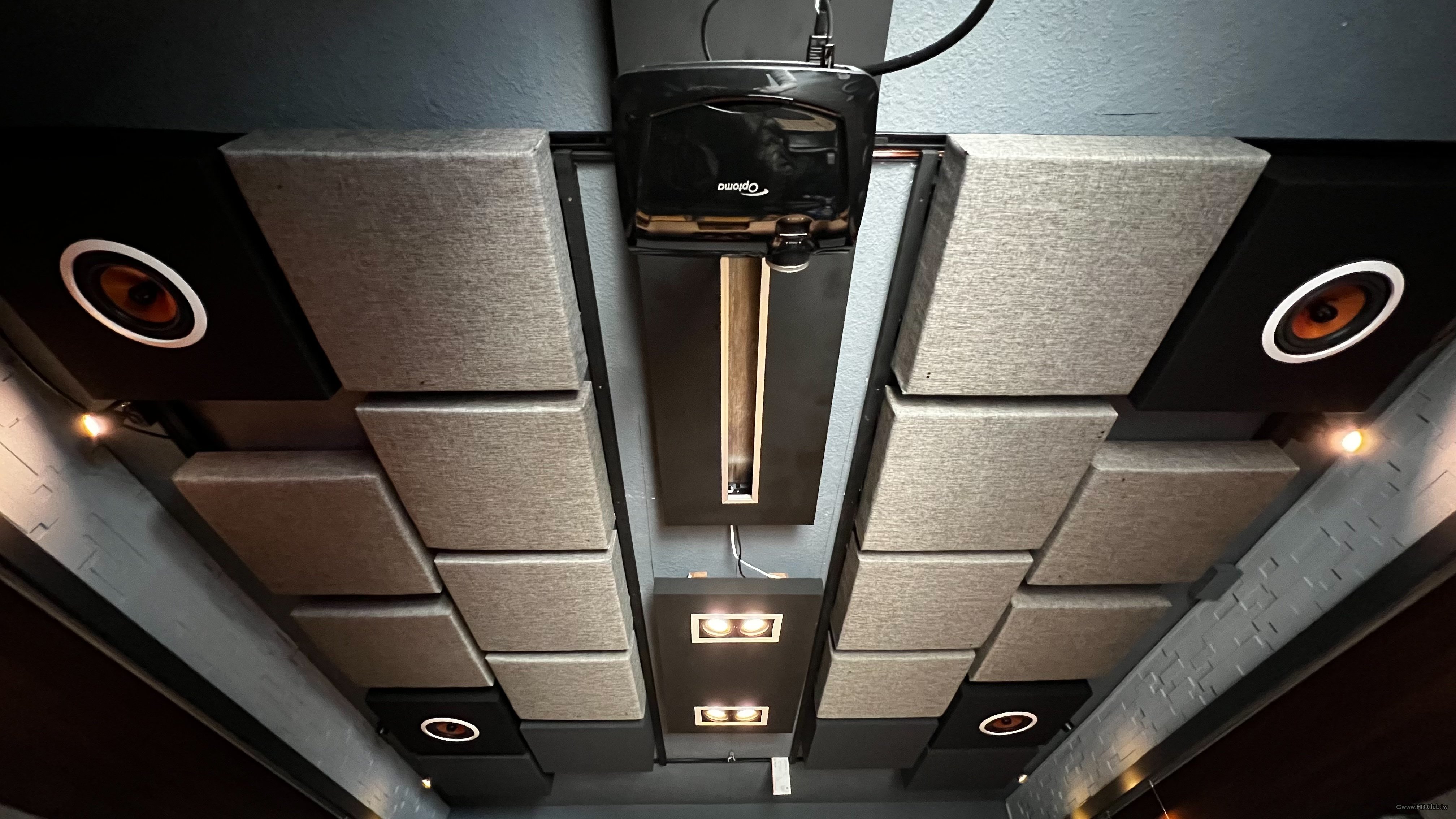

RYO兄解釋,若是環擴沒有Atmos的解碼,那麼影片中原本的物件導向資訊就會被「混入」原本的Dolby trueHD或是DTS HD音軌中,並沒有被「切除」。玩家可以透過縝密的計算室內聲學條件,理解各揚聲器與彼此及環境的互動關係,妥善利用聲學材料將這些訊息給「還原」出來!為了做到這一點,RYO說他看書就研究了兩年,然後用了三年時間執行,在反覆實驗中摸索嘗試,甚至自行發包製作聲學處理器材,還在視聽室內天花板和牆壁裝上滑軌,方便聲學處理塊的更換移動。這個處處是機關,精心雕琢的環境,每一處無不是學問。教人由衷佩服RYO兄的研究精神與執行力!「大概全台沒有第二個人這樣幹吧…」RYO indeed took the road less traveled! Amazing achievement here! BRAVO!!!
天空聲道!?哈哈!RYO兄未雨綢繆先裝了,但是其實根本沒接上發聲喔!
