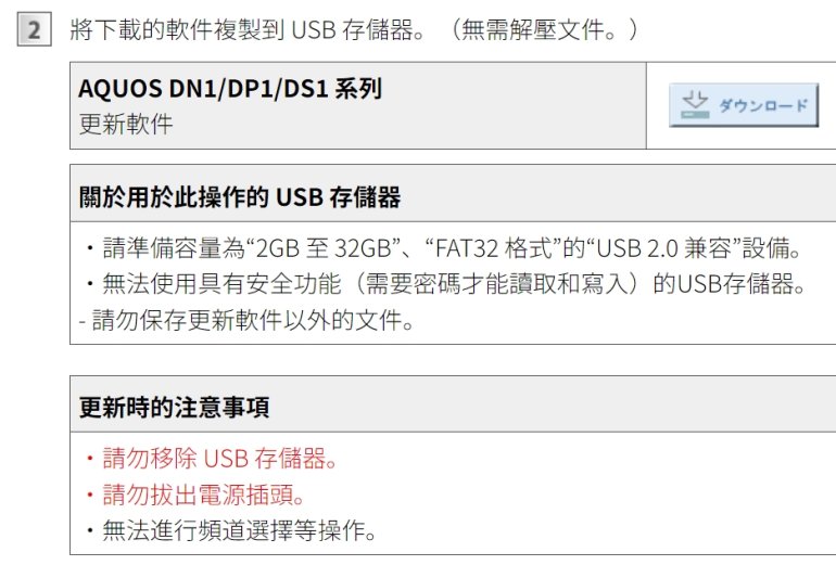

安裝更新完了,過程中需要注意,解壓縮檔不用解開直接使用,網頁說明需使用USB 2.0、大於2G及FAT32格式的隨身碟(裡面不能有檔案),著實翻了好久才找到一個適用的,才終於成功更新。

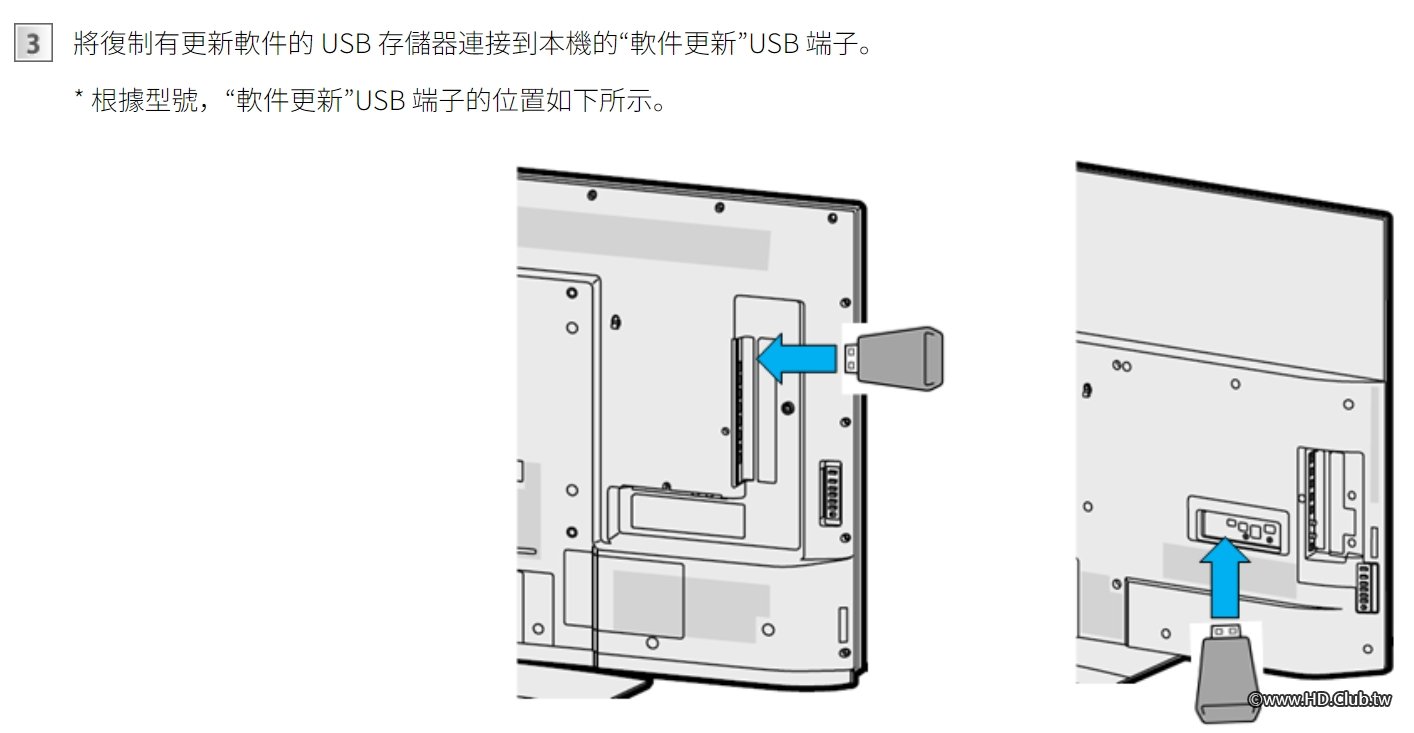

不好意思,我想請問一下,下面是我的步驟與結果,請問大大,小弟要如何更新.謝謝
1.到官網下載更新軟體:AQUOS-TVJ21_71500FFM_J2304270
2.將檔案放置USB (FAT32)
3.將USB插入電視USB孔
4.MANUAL/SYSTEM UPDATE/USB UPDATE
5.它會show:two or more file.但我很確定只有一個檔案
6.將USB插入電腦,會有電視裡的檔案夾放進USB隨身碟內,所以會變出多個資料夾,造成無法自動更新.

     我的第六步驟插入電腦只是為了確認USB隨身碟是否真的有其他檔案夾.事實上的確會增加幾個資料夾,其中有android, audio, picture ect...
      感覺好像把USB隨身碟當作錄影用的硬碟,所以自動create出來多個資料夾.
      我也嘗試過不使用自動執行解壓縮,但是當電視一偵測到隨身碟,又會跑出多個資料夾.這步驟持續做了有10幾次了.讓人十分不解

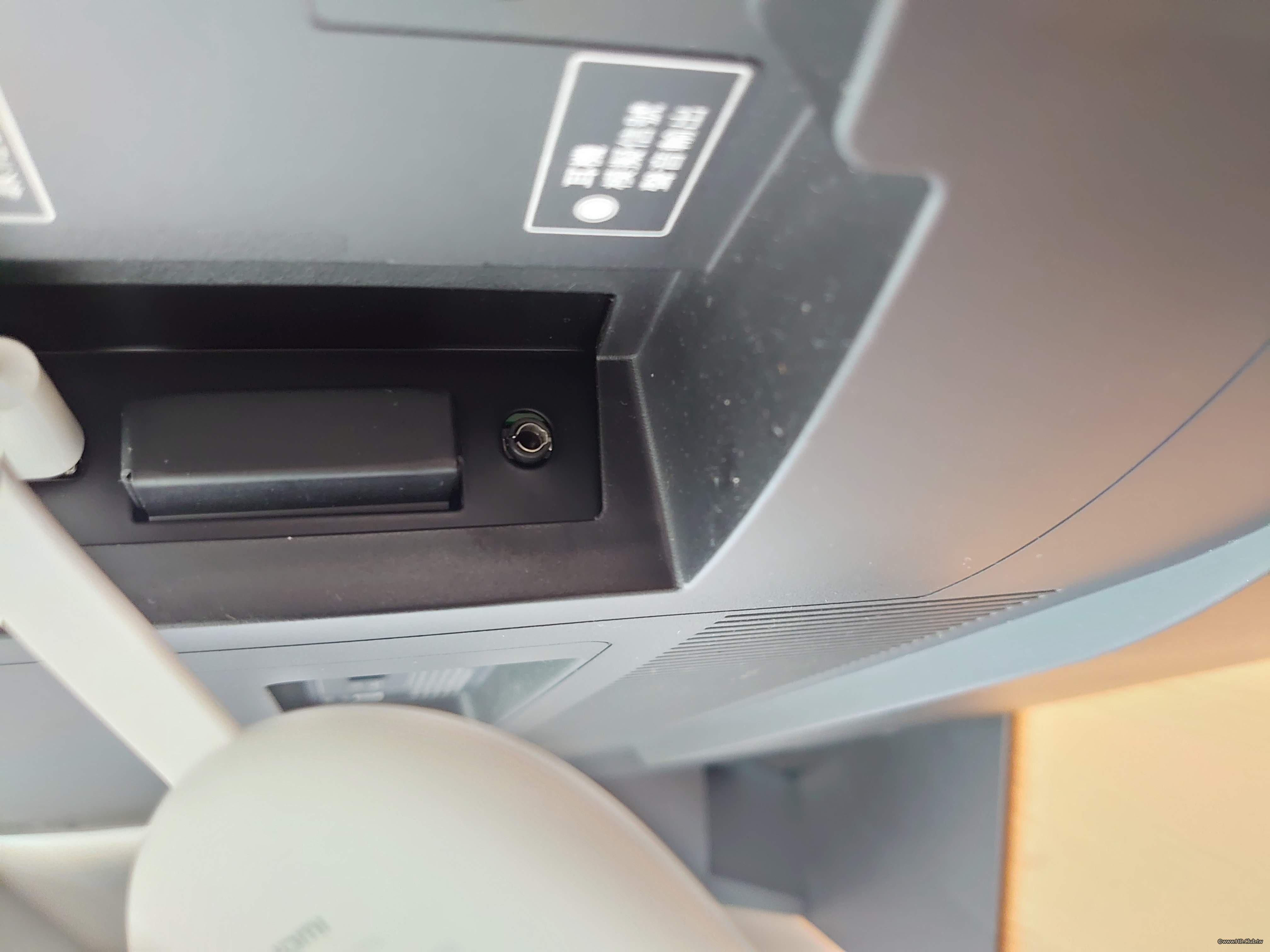

看了下似乎要把整個插頭外蓋拆下,
才能把該鐵檔蓋移除?

建議若沒有重要資料,可重新格式化,安裝更新檔,再嘗試更新看看,太多目錄的話,容易造成誤判,謝謝。
我們的機種應該是選右邊軟體更新的插槽(我也是插這個插槽),希望能幫上您的忙。
軟體更新插槽
軟體更新插槽
注意事項
注意事項
