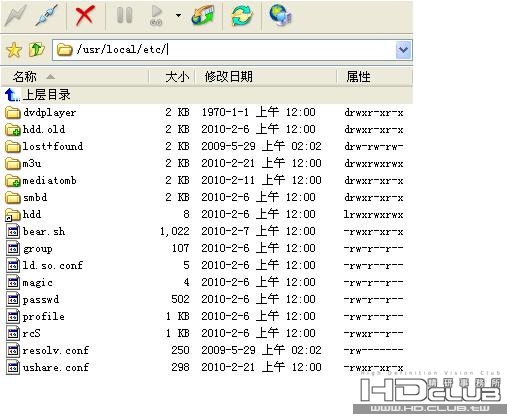

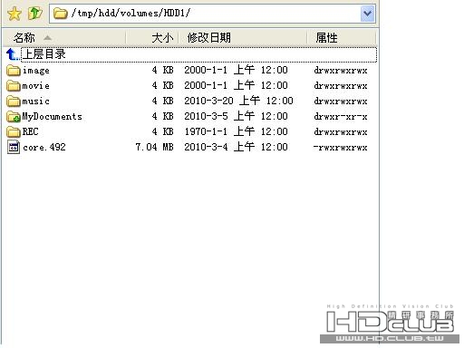

發表於 2010-3-26 21:22:18 | 顯示全部樓層
提示: 作者被禁止或刪除 內容自動遮蔽
發表於 2010-3-26 21:29:53 | 顯示全部樓層
原帖由 <i>aszcc</i> 於 2010-3-26 21:22 發表 <a href="http://www.hd.club.tw/redirect.php?goto=findpost&amp;pid=472098&amp;ptid=28916" target="_blank"><img src="http://www.hd.club.tw/images/common/back.gif" alt="" border="0"></a>
&nbsp;
/usr/local/etc/hdd/volumes/HDD1/Applications/DONLIB &lt;&lt;放這裡
<br><br>大大,我的/tmp/hdd/volumes/HDD1/ 里面没有application文件夹呢? 未命名.JPG <br><img src="file:///C:/DOCUME%7E1/zql/LOCALS%7E1/Temp/moz-screenshot.png" alt=""><img src="file:///C:/DOCUME%7E1/zql/LOCALS%7E1/Temp/moz-screenshot-1.png" alt=""> 未命名2.JPG <br><br>
