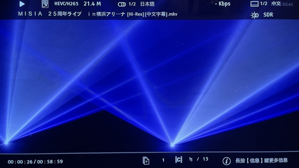

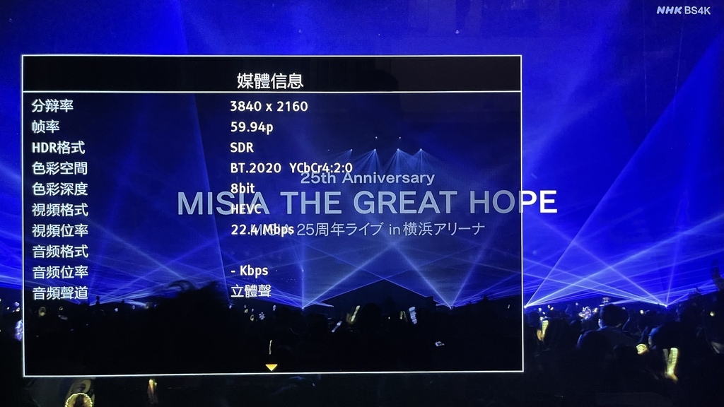

▼先測試日本衛星 NHK BS4K 最近播出的 MISIA 25 周年演唱會,這是一場超棒的演唱會,檔案附檔名為 mkv,這節目已經被朋友編輯過,加上中文字幕,也加入章節,可以直接跳選哪一首歌,操作都正常。還記得吧,以往測試 m2ts 都沒有問題,
▼色彩空間 BT.2020,色彩深度 8bit,播放順暢,非常開心,

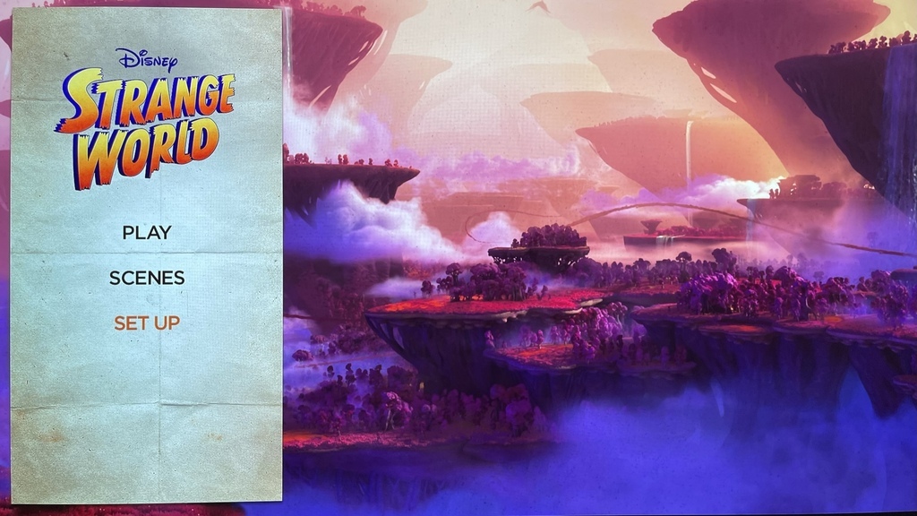

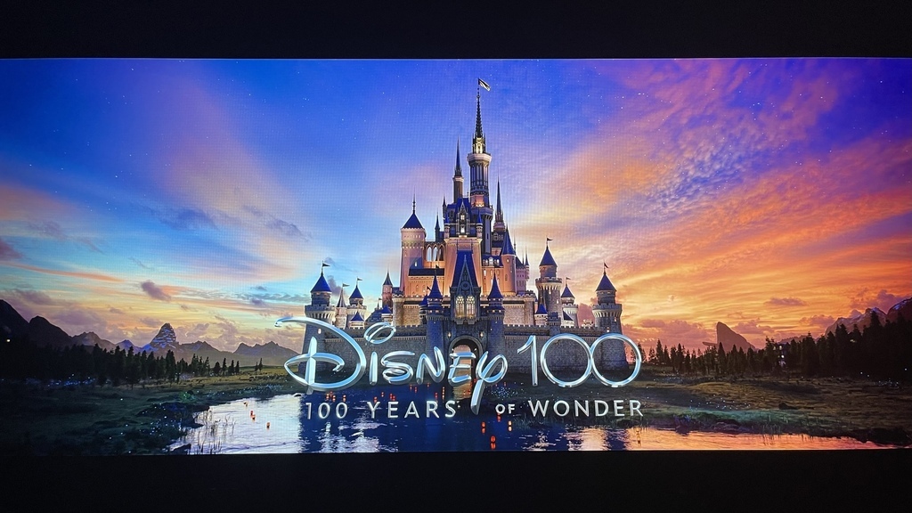

接著測試 BDMV 檔案夾結構的 4K UHD 電影,
▼藍光的 Menu 選單都正常顯示,操作流暢,
▼畫面品質非常好,

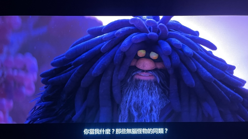

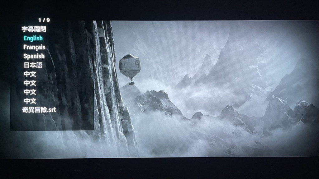

▼同檔名的外掛字幕可以正確抓到,

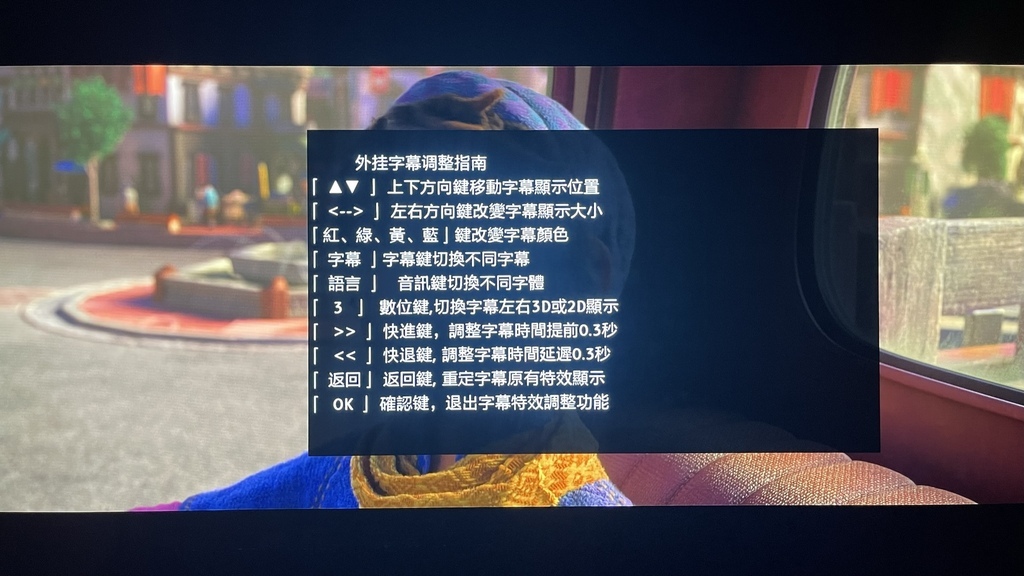

▼長按遙控器的「字幕」鍵可以叫出外掛字幕的調整選單,
▼這時候就可以調整例如字幕位置了,

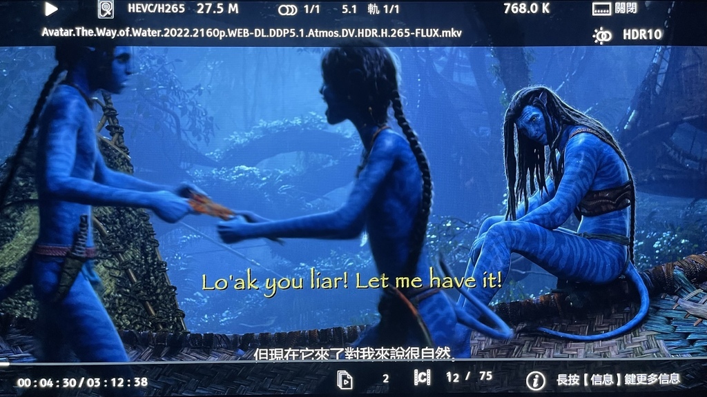

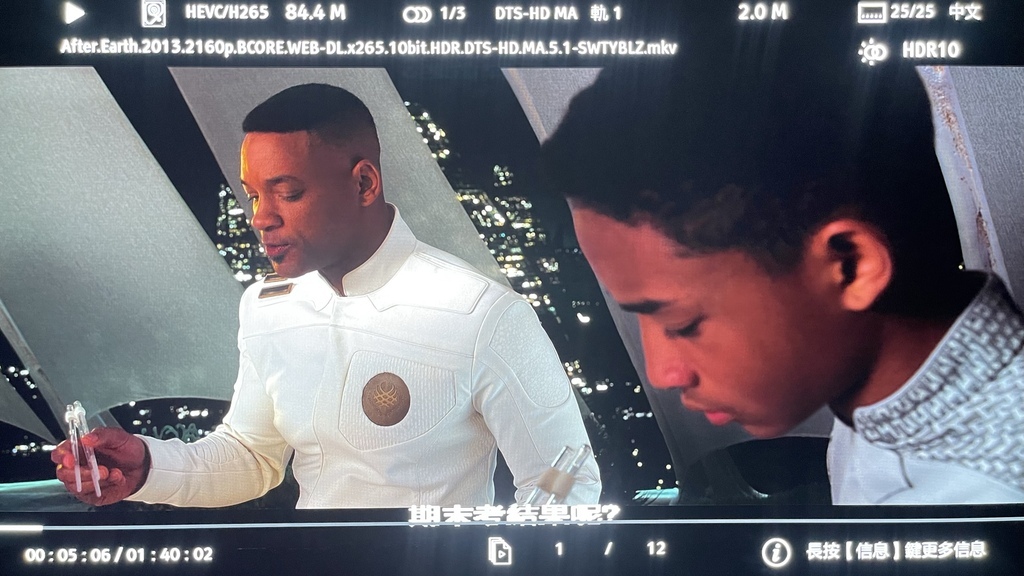

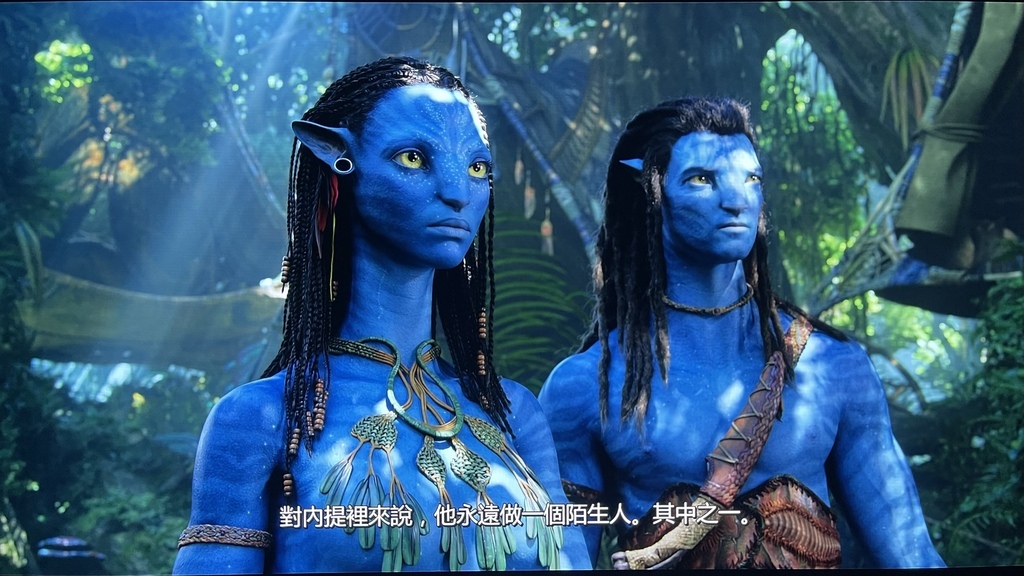

▼接著測試高流量的 BCORE 檔案,這是 Bravia Core 的簡稱,號稱最高流量的串流平台,浮動流量可高達 80M/sec 以上,副檔名是 MKV,DTS-HD 音軌也正常,
▼Avatar 2 正常播放,
▼字幕都沒有問題,

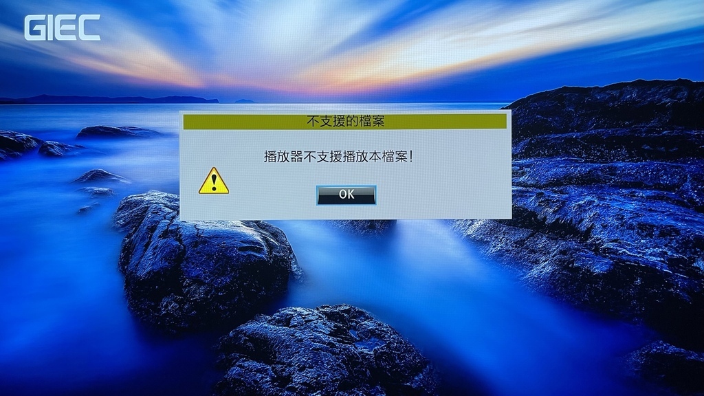

▼不過測試 iPhone 手機錄影的原生 4K/60p MOV 格式影片和 HEIC 格式照片,卻都不支援,

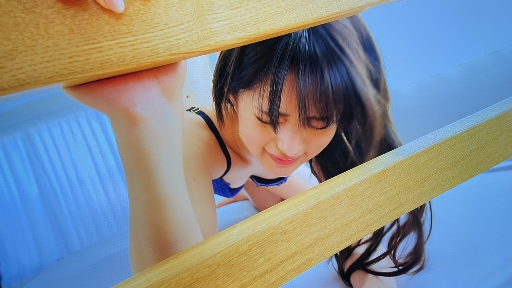

▼播放自己使用 DJI 空拍機拍攝的 4K/60p 影片,格式為 mp4,這個就正常,顏色鮮艷,細節盡收眼底,

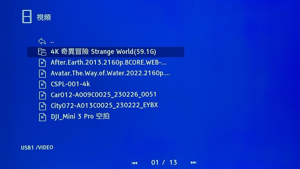

▼Hami Video 為 mp4 格式,解析度僅 1080p,正常播放,

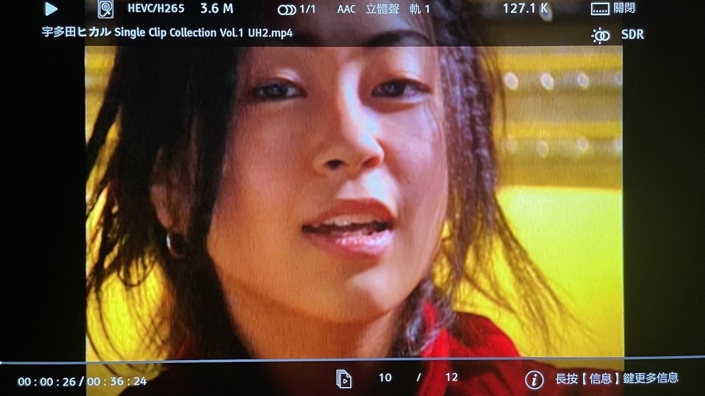

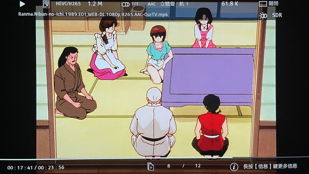

▼陸續測試一些舊檔案,都完全正常,

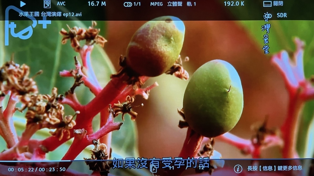

▼AVI 格式也沒有問題,

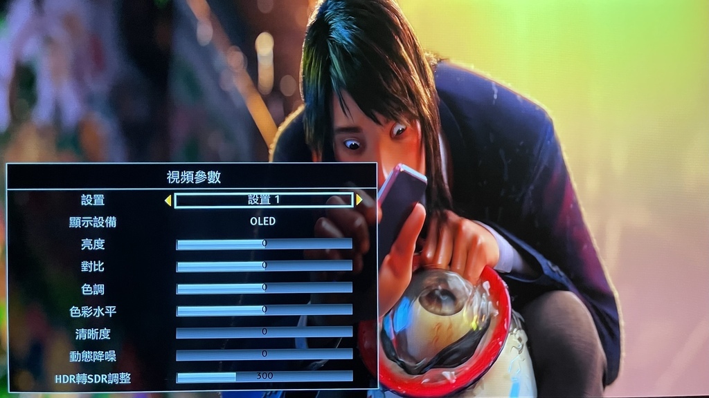

▼另外,如果長按「信息」按鍵,可以設定視頻參數,連顯示設備都可以調整,

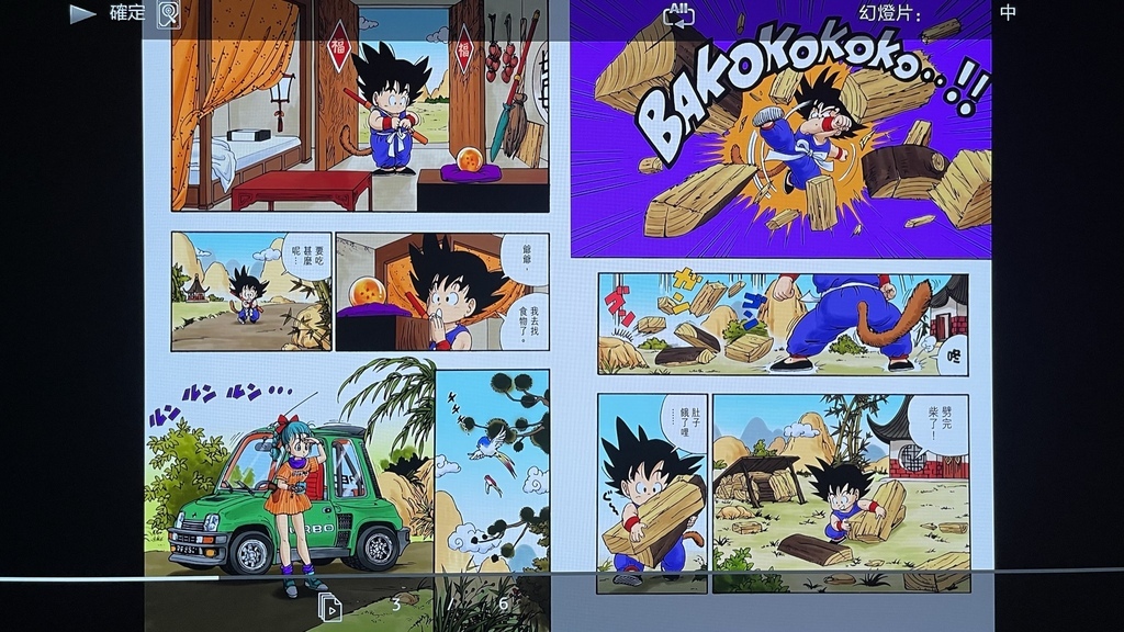

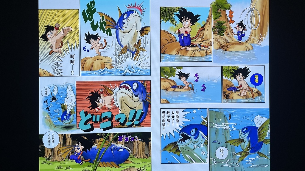

▼顯示圖片也都沒有任何問題,而且反應快速,

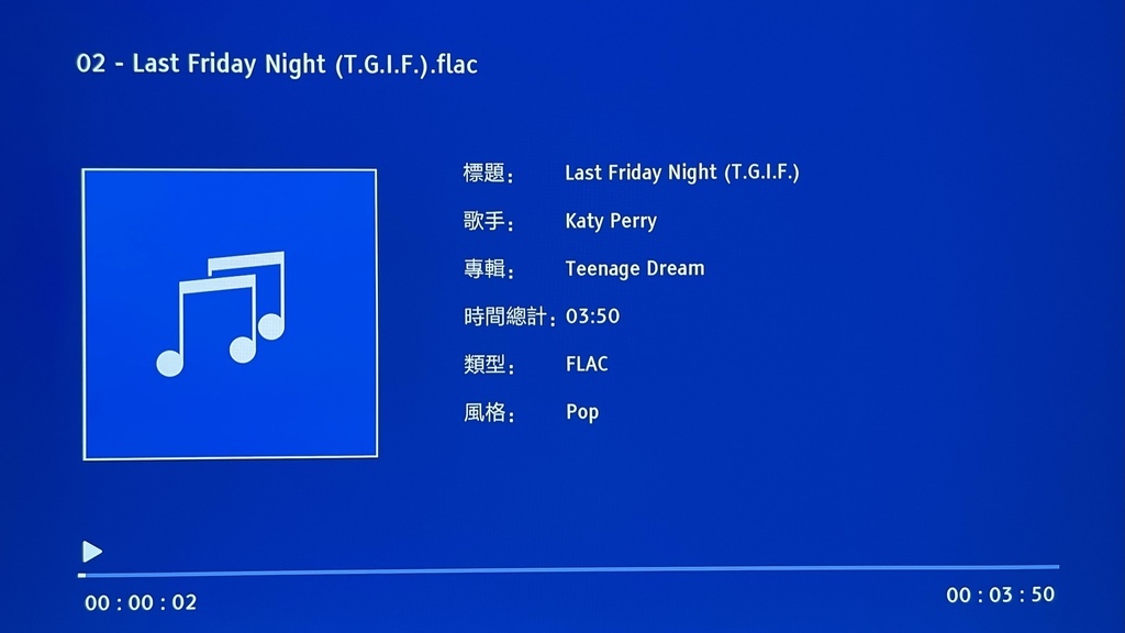

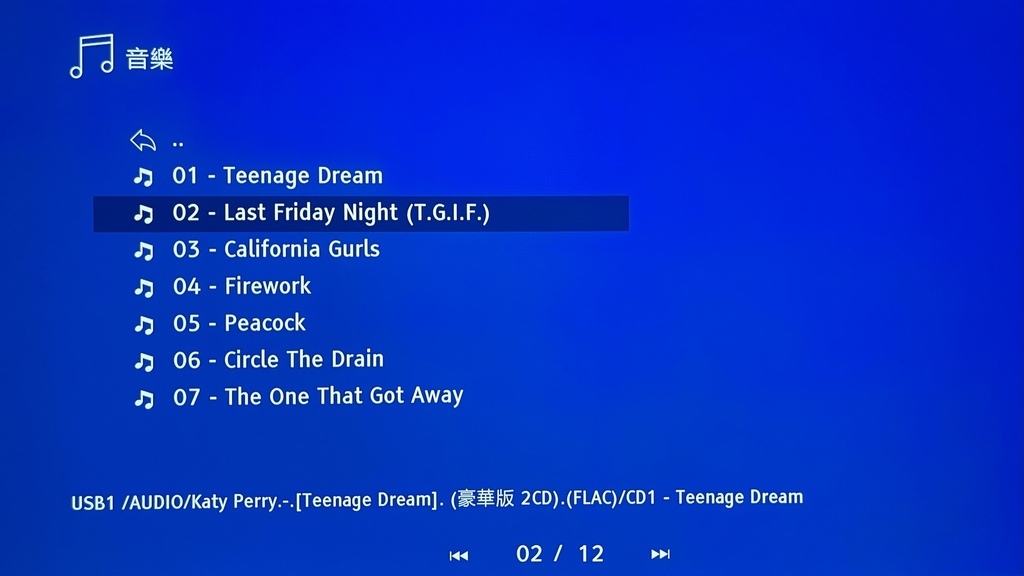

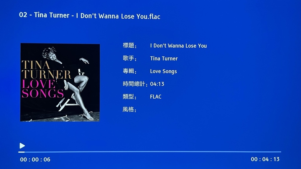

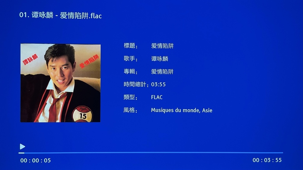

▼接下來是音樂檔案的部分,CD 音軌 FLAC 分軌當然沒有問題,
▼封面應該是要放入與檔案夾名稱相同的圖檔才能顯示,

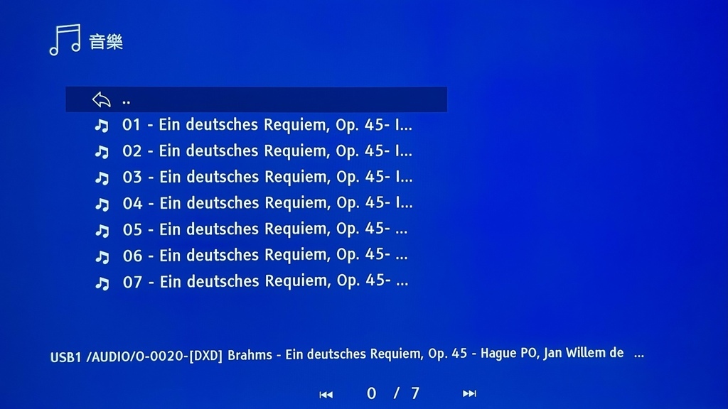

▼但是如果播放高音質的 DXD,

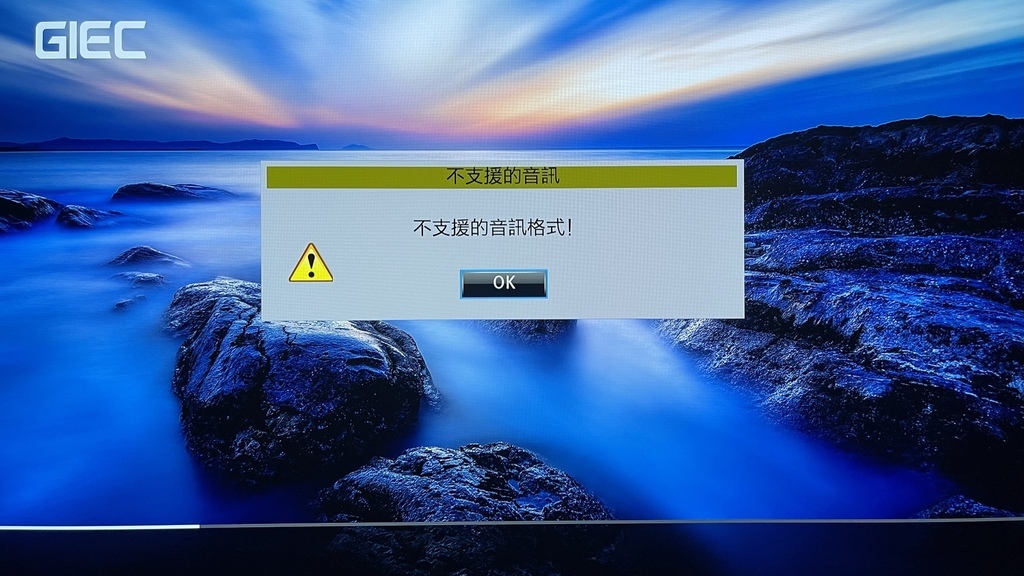

▼會看到是「不支援的格式」,

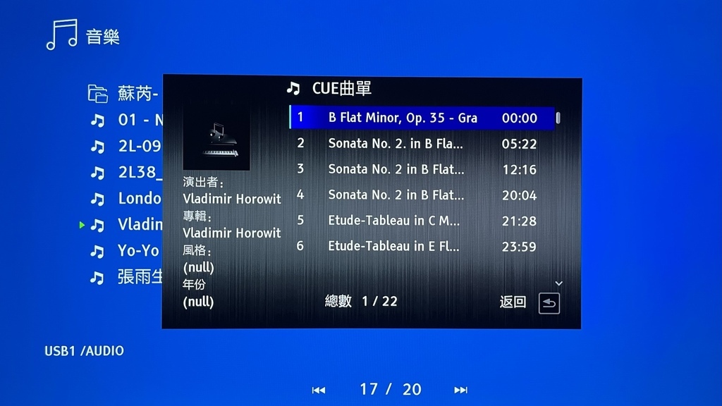

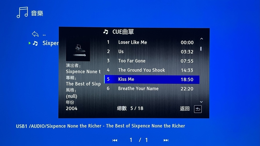

▼有 CUE 曲目的檔案,例如這是 CUE + WAV,會跳出曲單視窗,選曲就方便多了,
▼24/96 規格的 FLAC 也難不倒 G5600,
▼這是 MQA 格式的 FLAC,正常播放,

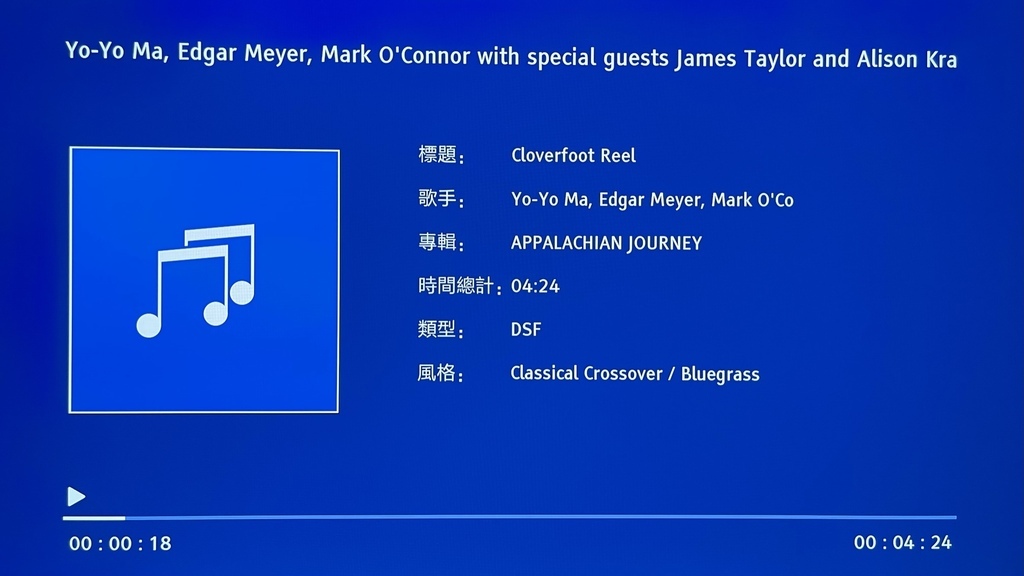

▼播放優客李林的「認錯」分曲的 DSF 格式,播放正常,

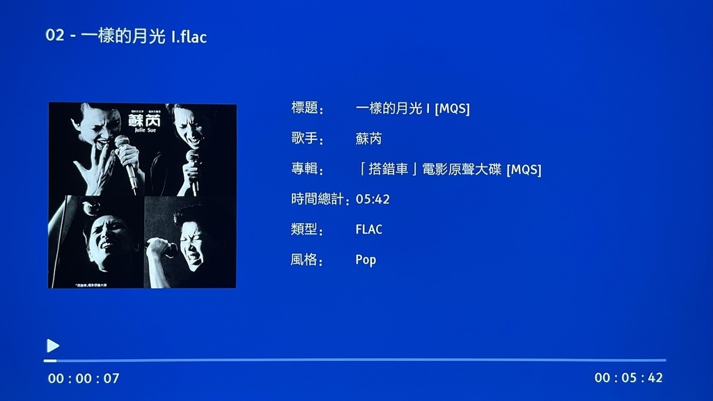

▼MQS 的 24bit / 96KHz 也照樣播放,FLAC 格式,

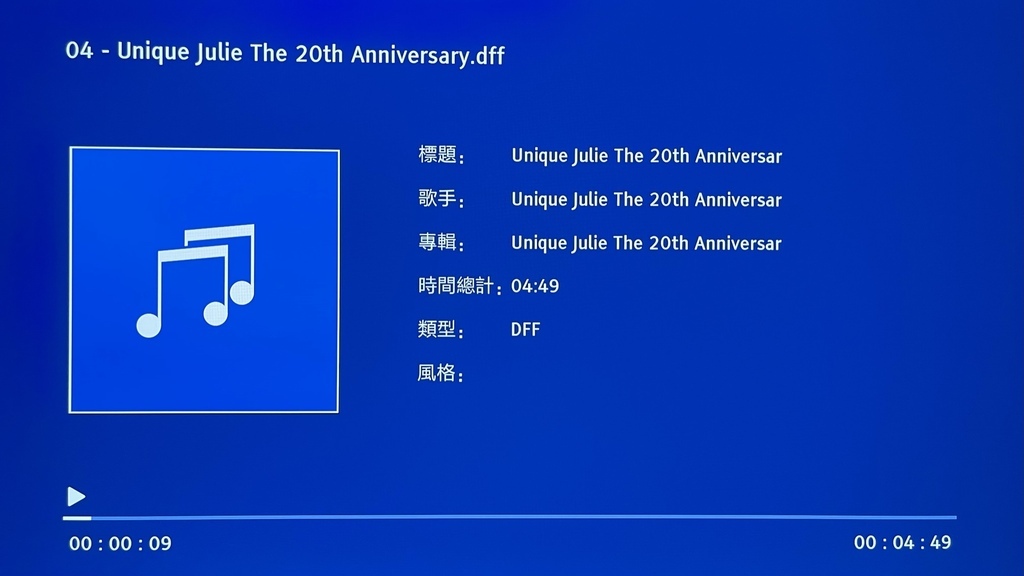

▼DFF 格式也沒有問題,

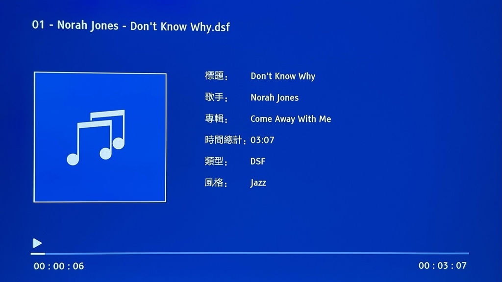

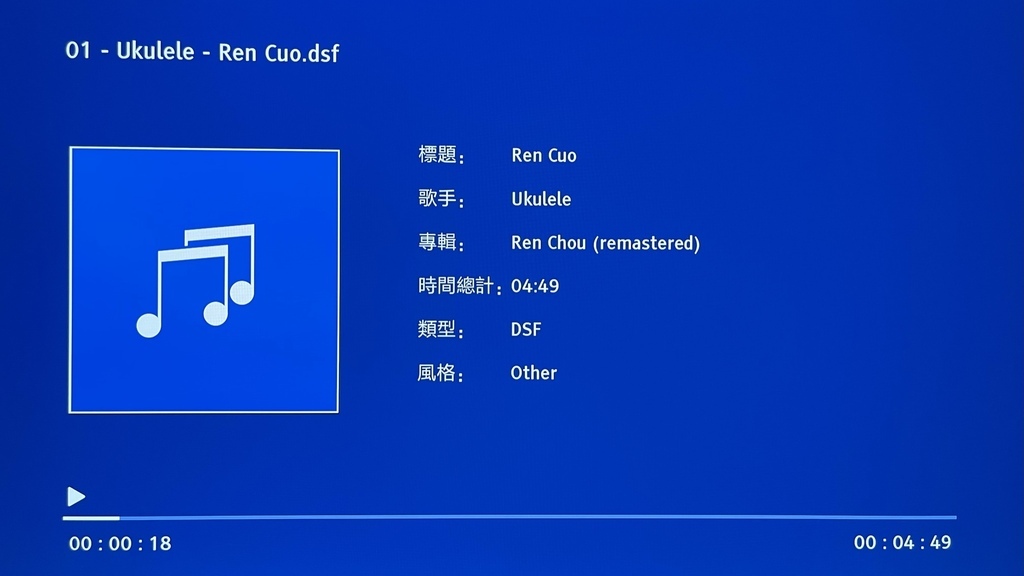

▼單獨檔案的 DSF 也沒有問題,

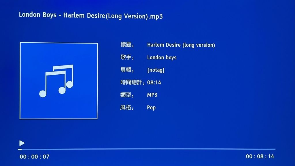

▼MP3 當然更不用說了,

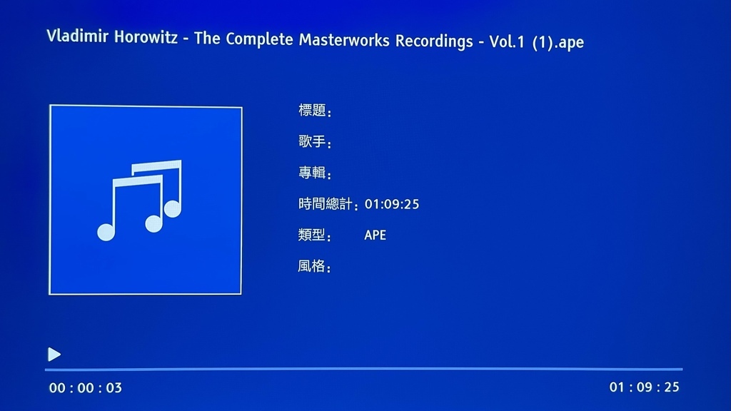

▼播放 APE 格式也正常,

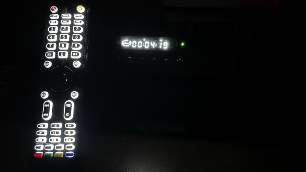

▼最後展示一下顯示幕與遙控的亮光效果,
