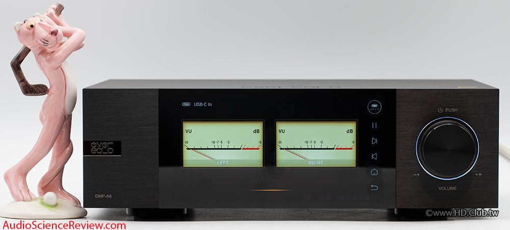

這是對Eversolo DMP-A6串流平衡DAC的詳細評論和測量。它是由該公司寄給我的。我不知道價格,但在網上看到售價為850美元。
DMP-A6的設計絕對美觀。一個大型、高對比的LCD使其能夠顯示如上圖逼真的視覺效果。導覽介面使用起來很容易,並具有廣泛的調整選項。該操作系統似乎是Android,但提供了定制的聲音通管以提供位元精確的音樂播放。
除了支持常見的串流媒體服務外,還支持Roon。
內部還有一個SSD,容量可達2TB,可以存儲大量的音樂。
音量控制非常靈敏,並在更改音量時在中間顯示一個大圓圈。我希望可以將其配置為在屏幕上保持顯示,否則很難看到當前的音量控制(在上面的視覺效果中根本不顯示)。

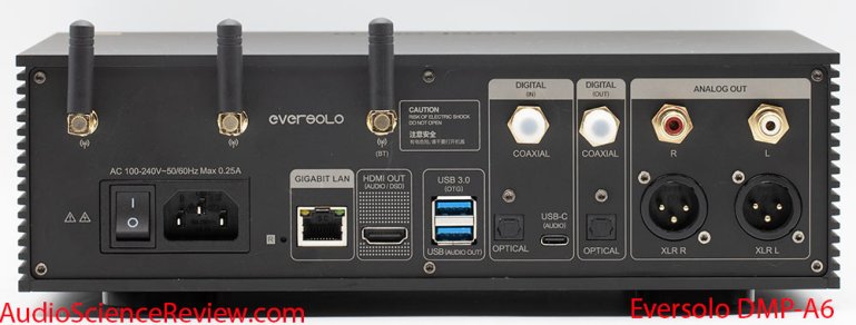

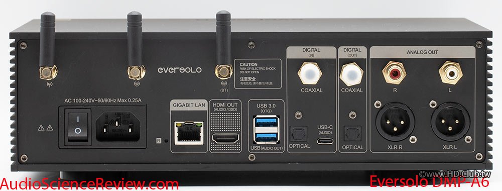

背面面板顯示更多的特性:
Eversolo DMP-A6 Streaming Balanced stereo Wifi Wireless BlueTooth review.jpg
請注意,包括有支援時鐘的HDMI輸出。該公司在視訊產品方面的專業知識在這裡發揮作用。不過,我希望這個HDMI是作為輸入而不是輸出。
此外,還提供了同軸和Toslink輸出以及輸入。
沒有紅外遙控器,但有一個應用APP可供使用。我個人喜歡看到紅外遙控器,因為它比開啟APP更快。

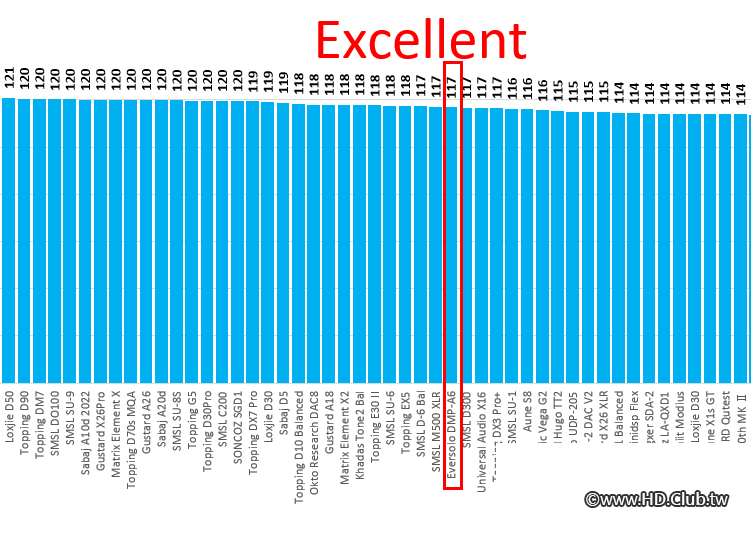

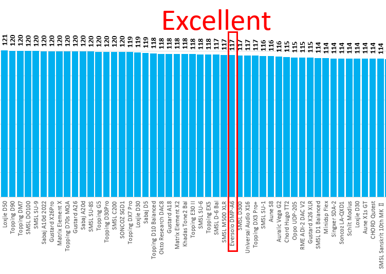

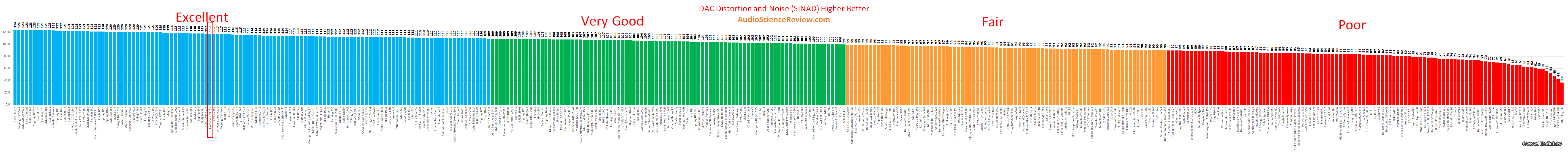

雖然在DAC方面並不是最先進的,但它仍然提供可聽見的透明感,並居我們的優秀的產品群中:

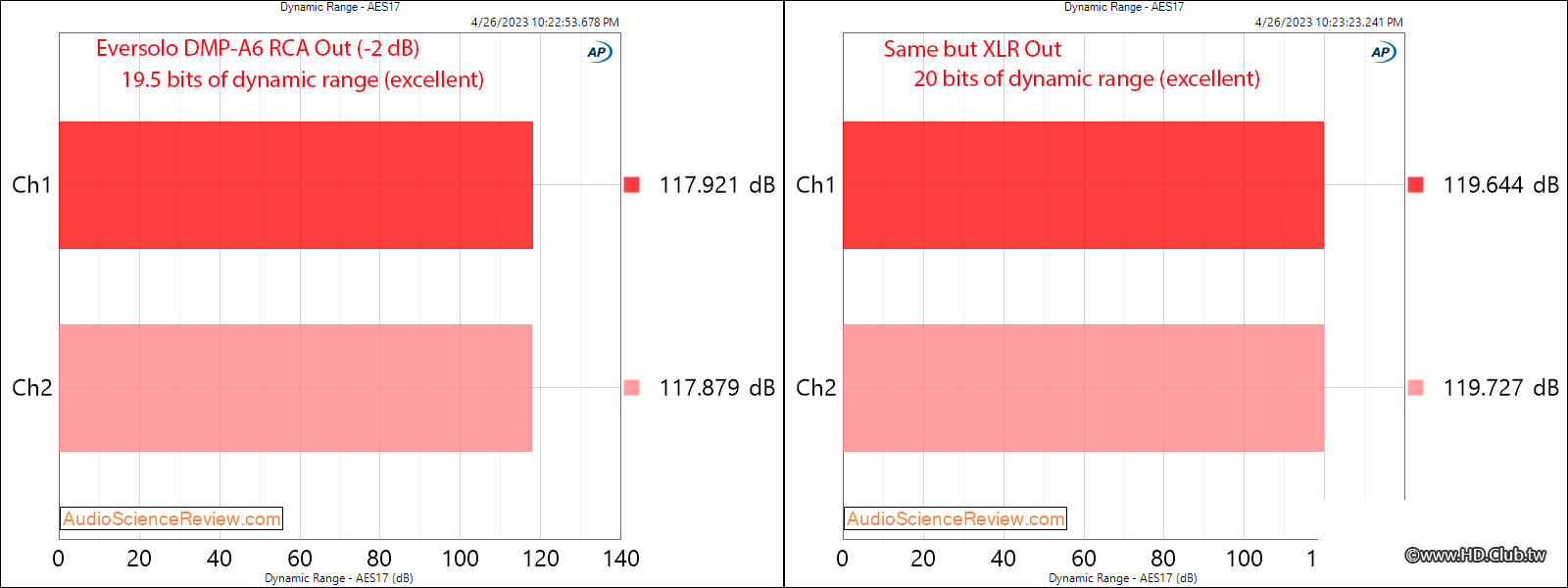

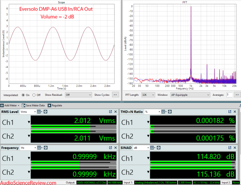

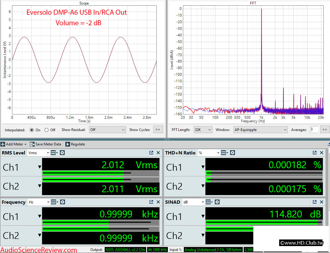

轉換到RCA會有一些劣化:

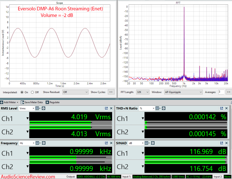

使用XLR播放串流則不會有這個問題:

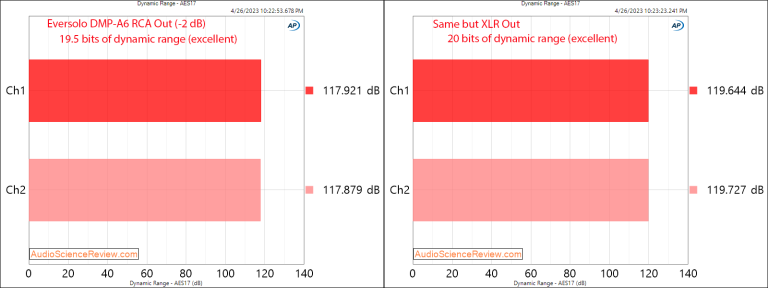

動態範圍都在同一個級別:

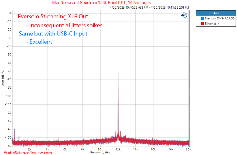

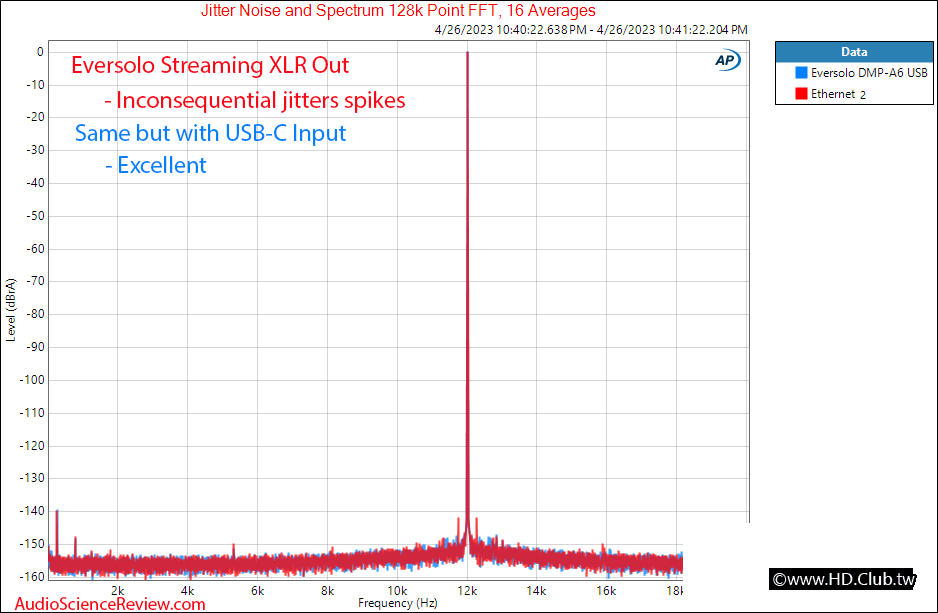

在使用USB時,jitter抖動是完美的,而在串流時也幾乎如此(在12 kHz時會有幾個跳動):

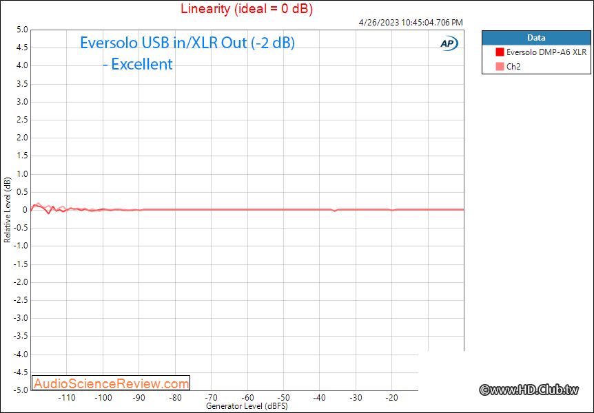

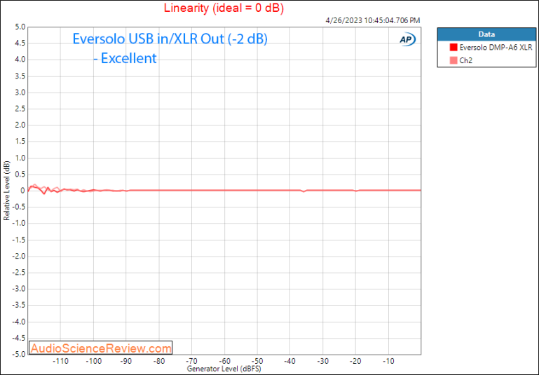

線性輸出有教科書級別的表現:

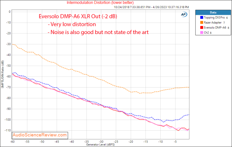

我希望底噪能更好一些,但低失真非常出色:

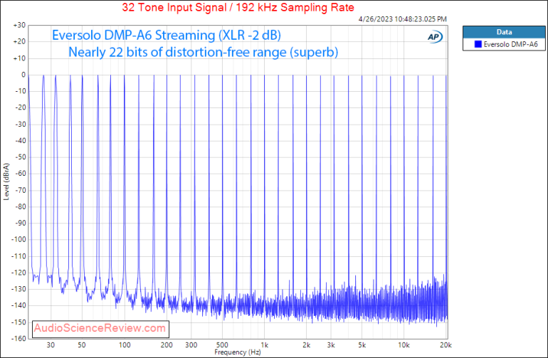

您可以在多音頻分析中看到相同的情況:

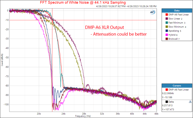

濾波衰減不如我所希望的好:

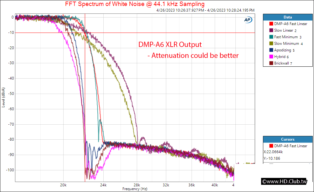

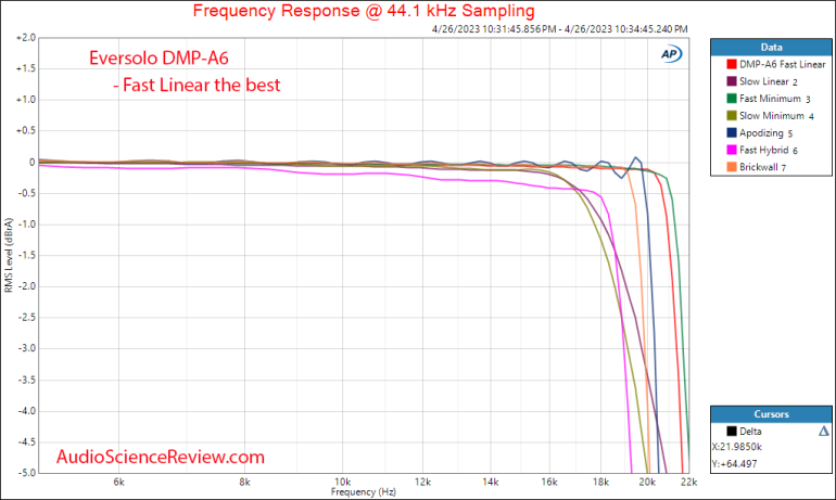

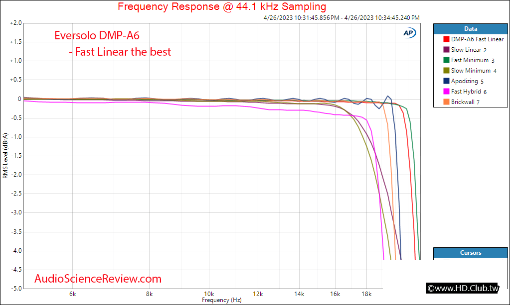

以下是我們的頻率響應:

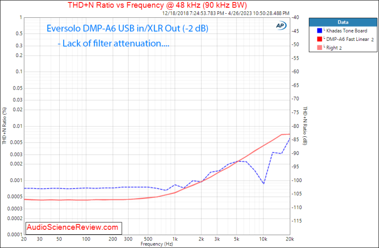

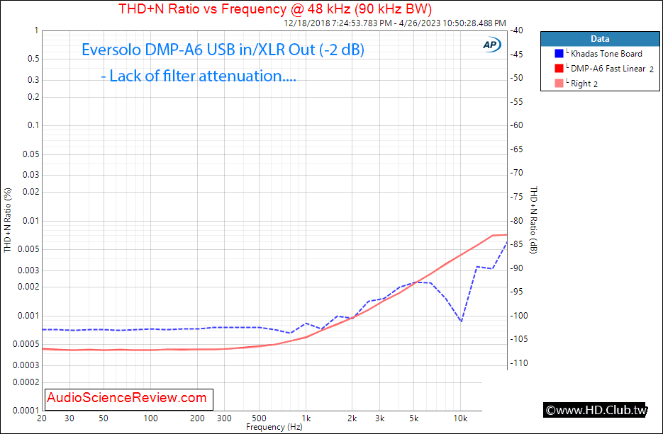

由於濾波器的狀況,寬頻THD+N不是很好:

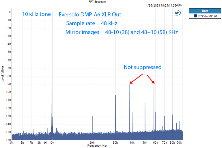

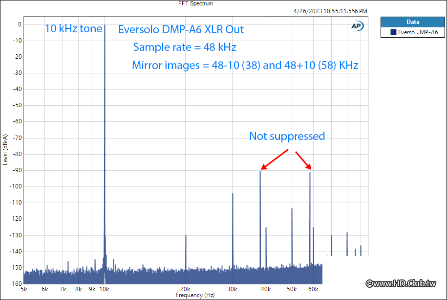

我們可以從10 kHz音調的寬頻FFT中看到原因:
正如注意到的那樣,我們可以看到典型的尖峰。幸運的是,它們位於超聲波範圍,因此不會產生聽覺上的感知。實際的失真(也是超聲波)要低得多,達到-105 dB
