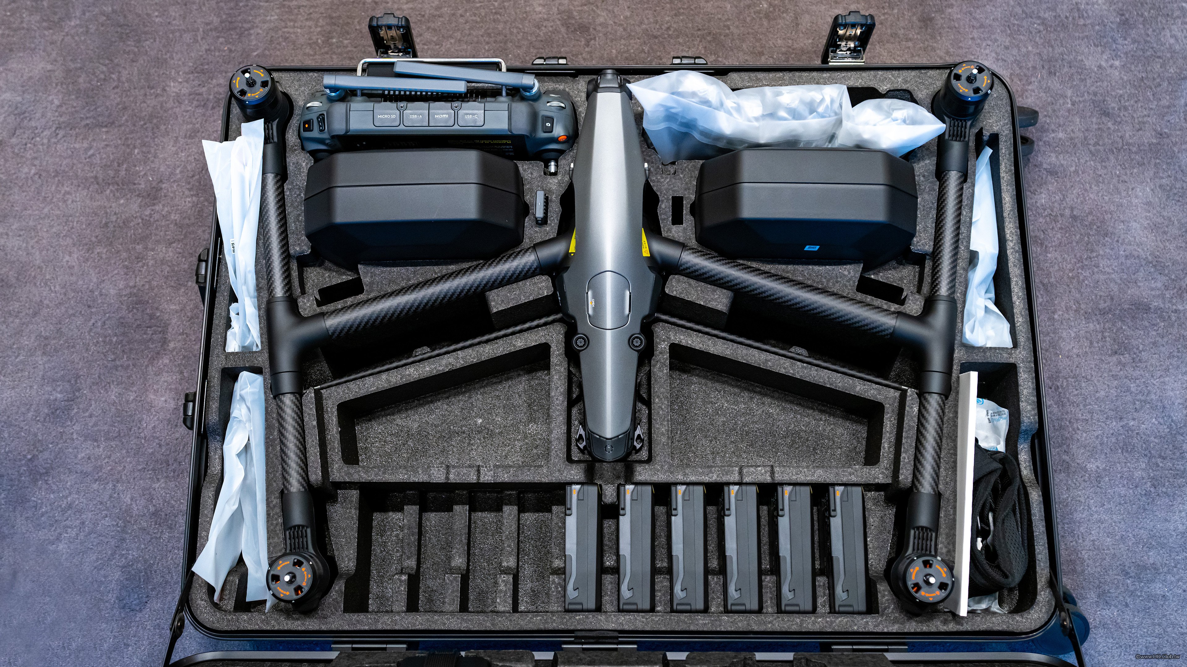

之前為了拍攝8K60p空拍鏡頭,總是很辛苦也很冒險的把機器上了六軸的空拍機上。記得當初拍攝花博友達館影片,我安排了去拍了花東縱谷的美景,第一次嘗試的8k60p空拍就把一顆貴鬆鬆的MP 35mm鏡頭摔傷了。心中一直期待著能有輕鬆拍攝又能兼顧畫質的空拍機出現。
今天這一台被號稱地表最強無人機,台灣首部DJI Inspire 3 終於來到精研總部了!!
萬事具備了,接下來就等著我們創造更多視野壯闊的台灣空拍鏡頭吧!!
全套配備近百萬的DJI Inspire 3 ,我想也不是每個人都有需要購買,所以我與好朋友宏達討論過後,希望透過宏達數位影業也可以租用這一部優秀的DJI Inspire 3 空拍機,為有需要的人服務,也歡迎專業飛手加入我們的行列。
宏達數位影業股份有限公司
https://www.facebook.com/TaipeiDiCinema

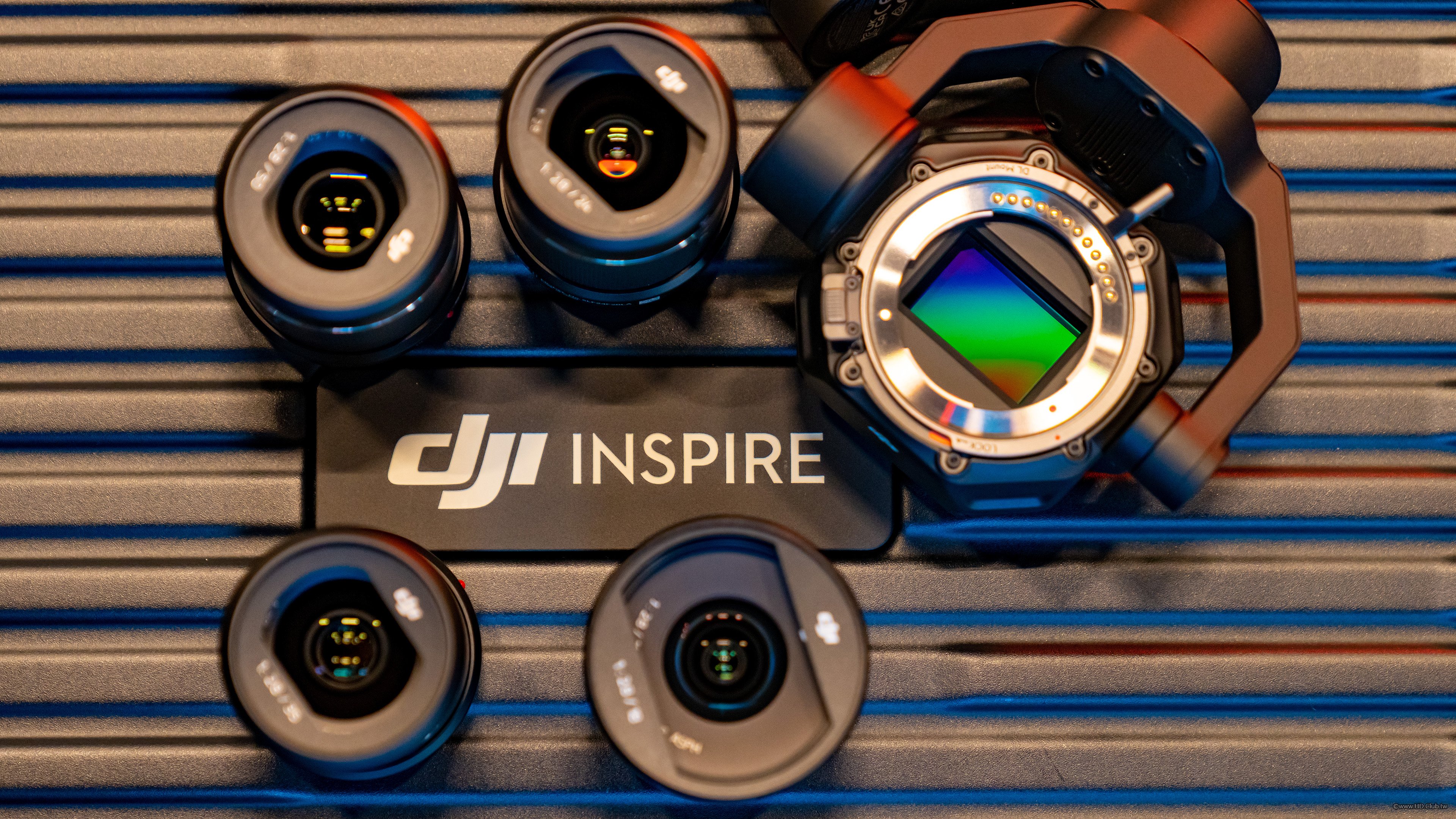

  • 影像感測器
  • 35 mm 全片幅感光元件
  • 圖像最大解析度
  • 拍照:8192×5456
    錄影:8192×4320
  • 支援鏡頭
  • DL 18 mm F2.8 ASPH 鏡頭
    DL 24 mm F2.8 LS ASPH 鏡頭
    DL 35 mm F2.8 LS ASPH 鏡頭
    DL 50 mm F2.8 LS ASPH 鏡頭
