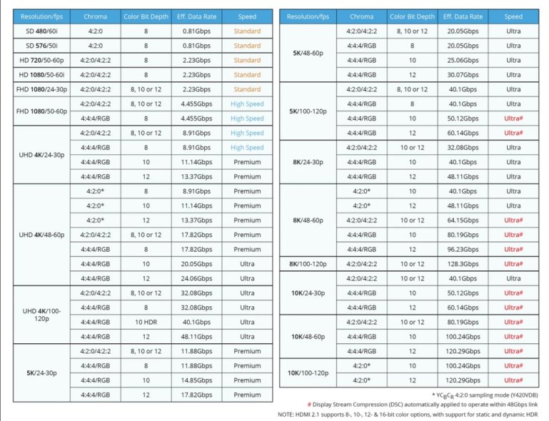

下面順便將解析度及畫面更新率所需頻寬列出給大家參考

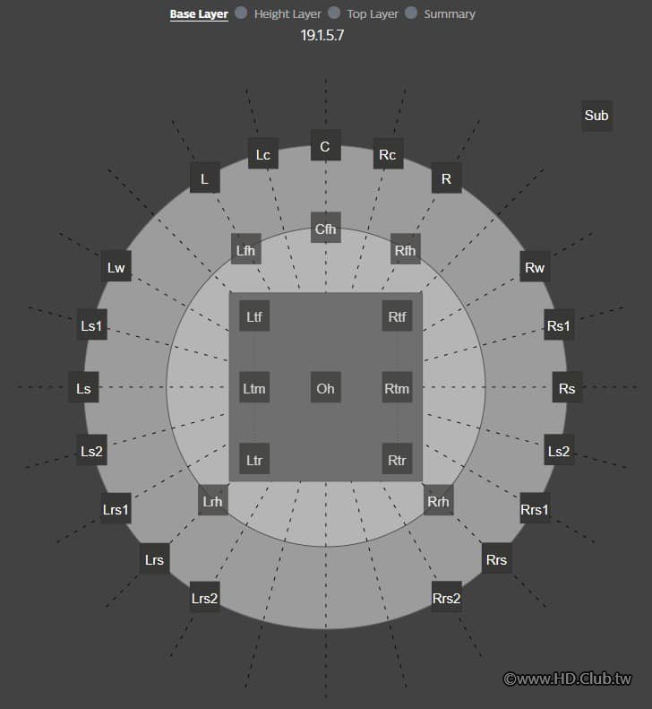

• 在第一層中添加新揚聲器。

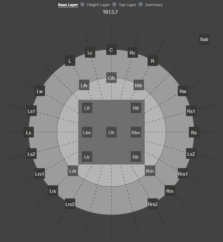

支援最大19.x.x.x!32聲道不重複之19.1.5.7!
另外在4.52之前的韌體版本,風暴對於雙側環繞的操作,是僅以「複製」訊號的方式,在第二組環繞針對距離、聲學做處理,但在聲道的輸出訊號上是沒有差異的。而從4.52版開始則是將第二組側環繞和第二組後環繞納入「解碼」內容,也就是說會因地制宜,按照內容而對兩對側/後環繞輸出不同的播放訊號。如前述,燕旅宿的空間狹長,共三排座位,雙側環的設置有其絕對必要性。但是到底是以「複製」還是「解碼」更好聲呢?
在設置有第二組環繞的燕旅宿進行測試,當第二組環繞設置完成跑完ART之後開始試聽,首先要確認的是兩組環繞是不是發出「不同」的訊號,經過風暴的Vumeter確認,確實兩組環繞的輸出訊號內容不同,而且有時甚至第二組不一定發聲。聽起來如何呢?結果是「更好!」我整個晚上坐在第二排聆聽,完全沒有感覺到左右方音場包覆感不足,相對的,我發覺坐相同位置聆聽,相較於以往用「複製」的方式,以「解碼」形式會帶來更寬闊自然的空間感及物件移動軌跡。我們以「怪獸與牠們的產地」在廚房備餐時奎妮以魔法驅動一疊盤子那一幕來檢視,果不其然系統帶來從左邊繞著頭後方轉到右前方「咻咻咻」的瓷器飛行,清脆悅耳的聲音總是讓人不只是驚喜,更是心情愉悅~~~(突然了解為什麼大家喜歡用瓷盤,我開始覺得是”聲音”重要原因之一 ???? )

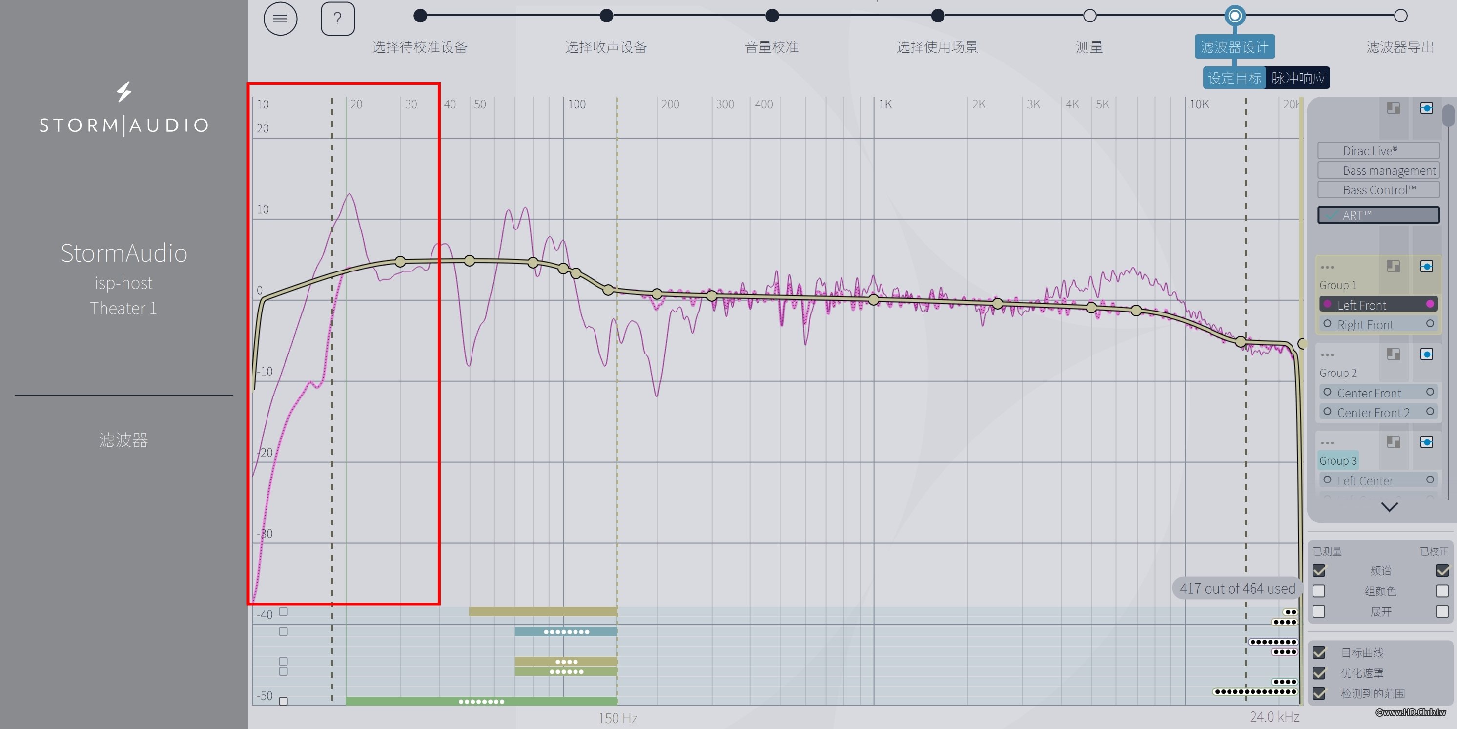

• EQ:可將低頻調整至6 Hz

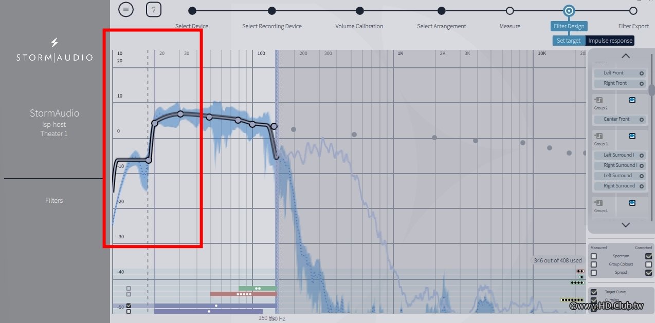

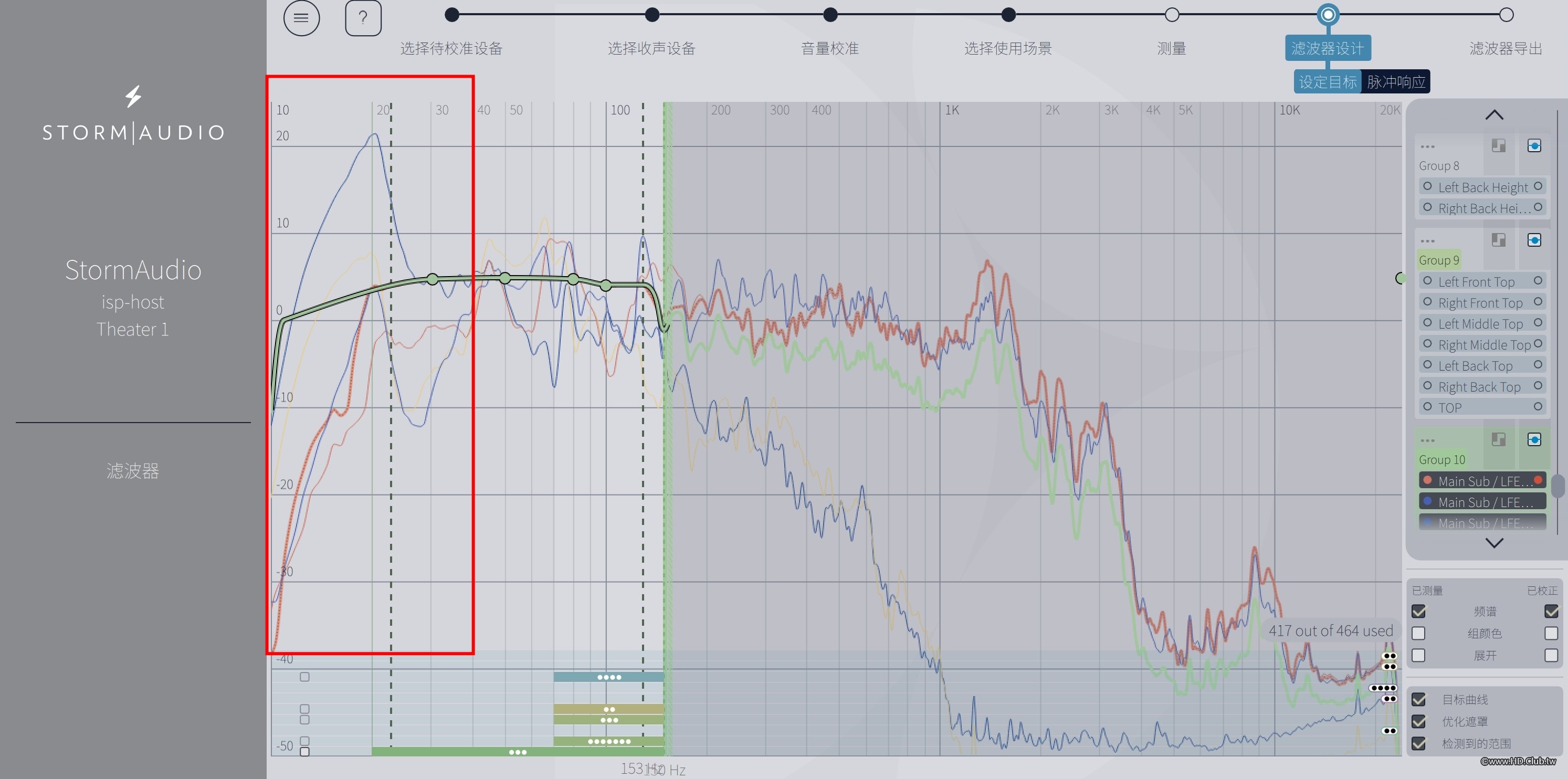

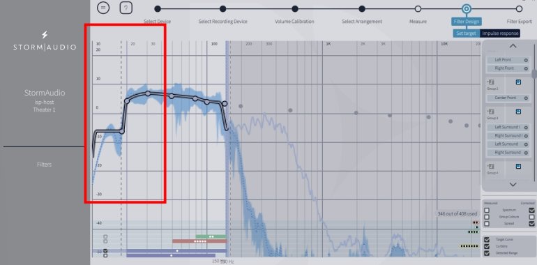

這個我們直接來看圖!在呂導辦公室中以完全相同的系統設置,,同一組測試數據,套用相同的目標曲線,但卻得到大不相同的圖,20hz以下處理和以往不同了,記得格子要打勾勾(當然若無法到20hz就不適用)喔!以下請注意30Hz以下的表現:
4.50版韌體,低頻在20Hz就開始垂直陡降。
4.52版韌體,低頻竟能以更大的角度,在更低的頻段才開始下降!

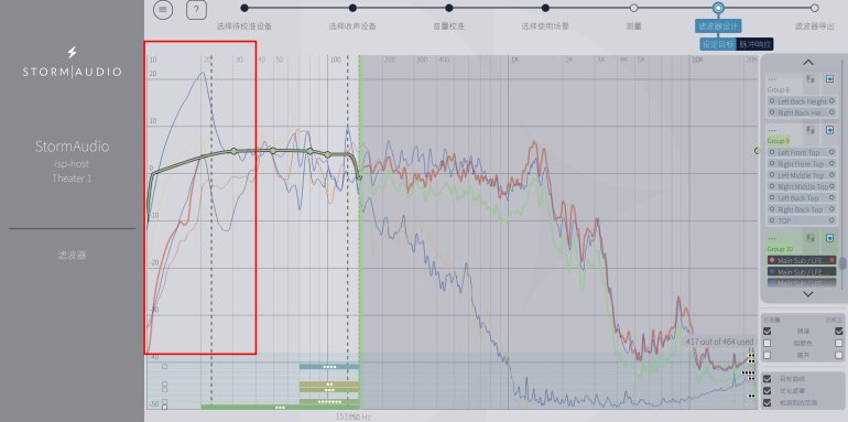

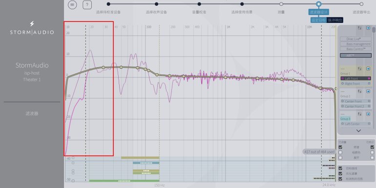

在弟的系統中,甚至可以得到如下的結果,和4.50版相較,4.52版在Driac ART後能給出不只更乾淨,而且更多,更大量的極低頻。

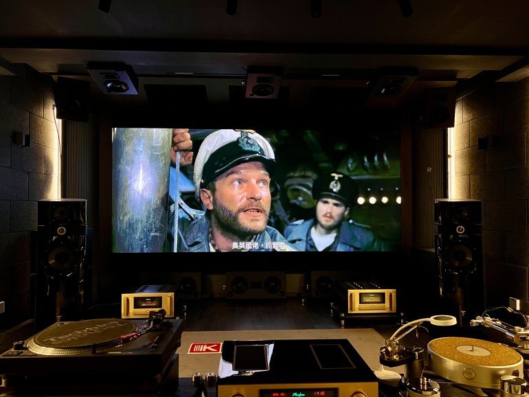

日前才說過弟體驗過最恐怖的滿室低頻就在呂導的Micro LED精研劇院。一對Starke Sound P18的18吋單體再加上3顆Starke Sound SW15協同運作起來的毛骨悚然之前就已經讓人印象深刻,而在升級4.52版韌體之後,不更動原有的ART設置,僅僅重新計算,整個表現竟然又往上提升了!完成後立馬端出之前重新推出,影音皆重新精製過,熟悉又陌生的「獵殺U571」的第一幕來感受低頻。果然這次系統帶給我們在潛艦中的那種密閉空間的閉塞感和壓力更強烈了。再接續演出密閉高壓環境中的爆裂音效,令人喘不過氣的高壓氣氛,包圍著艙內零件撞擊的清脆金屬聲,人員此起彼落的喊叫聲,即使4.52版帶來系統頻段的下潛與低頻量的增加,Dirac ART並沒有因此而模糊了中高頻段的細節,相反地因為良好的處理而在各頻段都帶來更加清晰的細節!

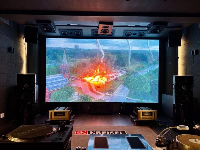

「火龍捲」是今天測試的驚喜!可以說是影片裡面颳龍捲風,我們在觀眾席也聽得滿面春風。在視聽室裡因為超低音單體得到充分利用,在這樣連續強力低頻輸出的場景,簡直就是一台電風扇對著吹!現今的家庭劇院已經不再只是關於「聽」,像遊樂園般的「體感」也是觀影時「沉浸式體驗」中重要的樂趣。
