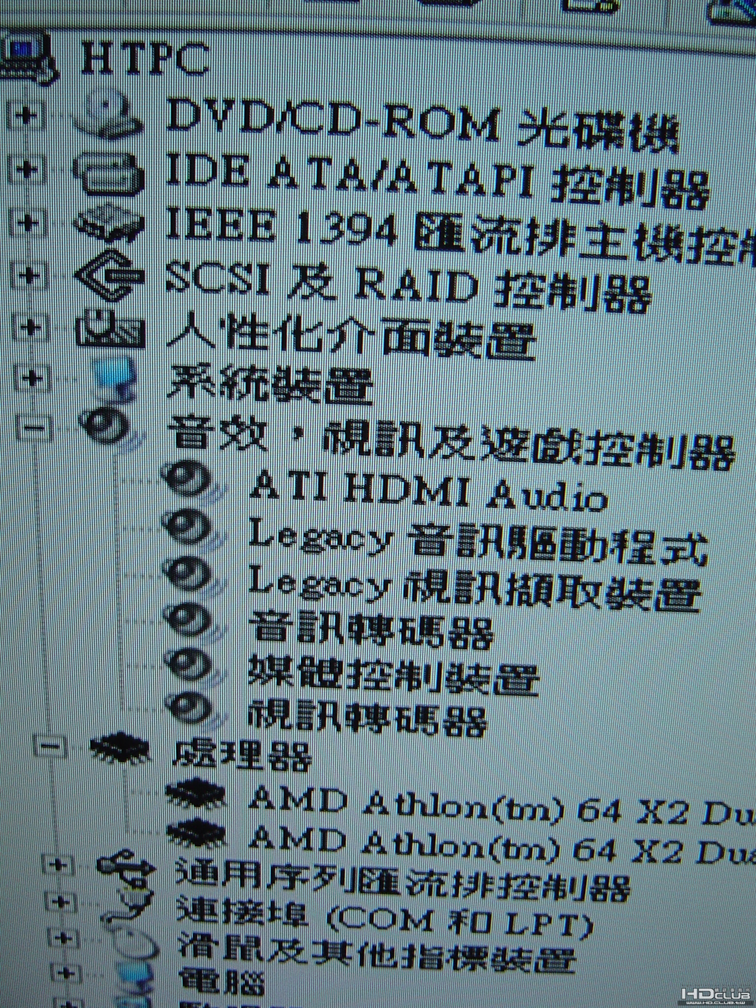

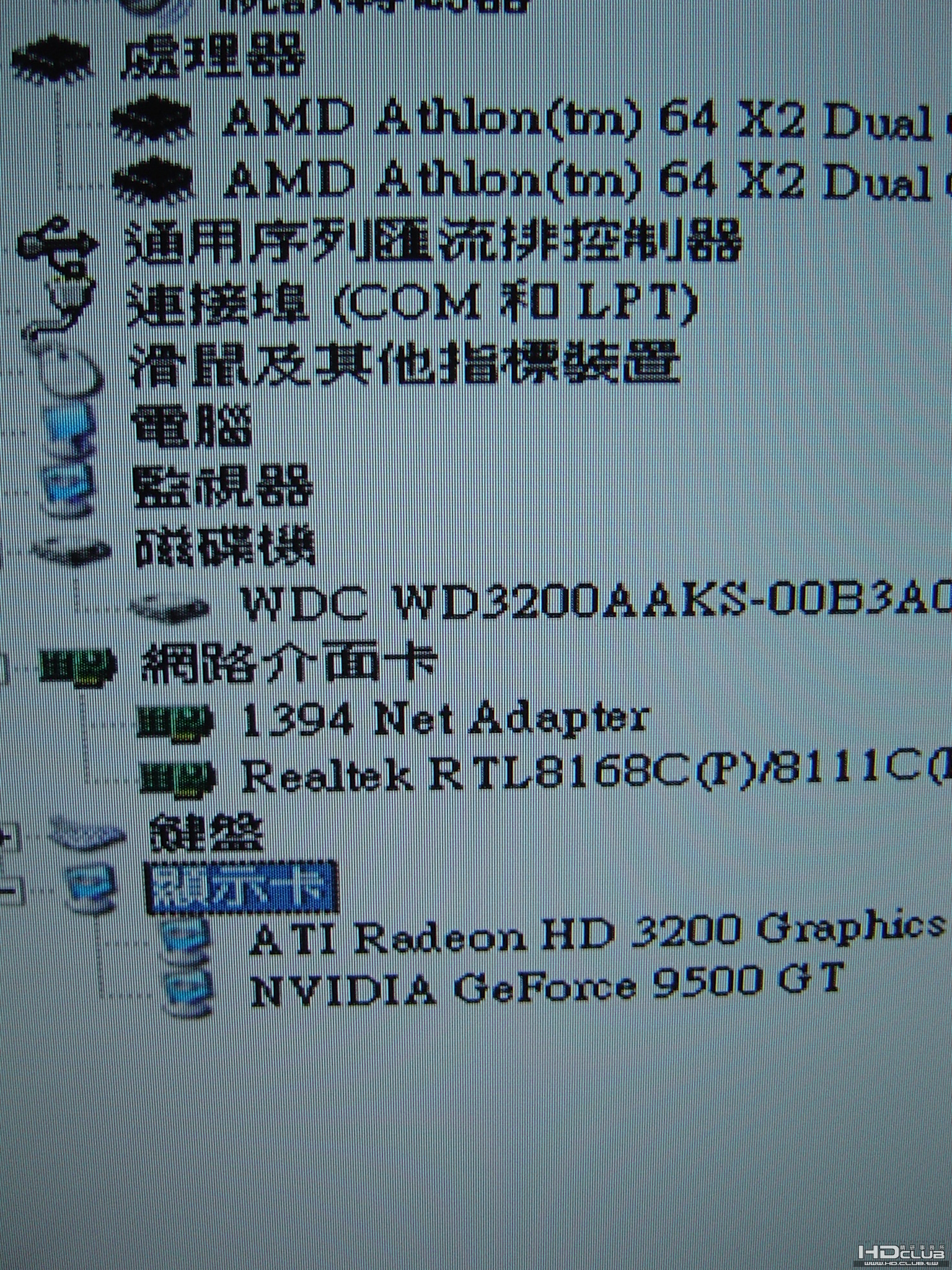

我會盡快準備讓大家分析 那張9500GT絕對不會是影響那聲音的原因 因為那是不知道放哪 就插那邊吧 聲音在我組這台時就存在了

3. MA78GPM-DS2H 主機板上有兩個 Audio 裝置, 一個是 ATi 的 HDMI Audio, 一個是 Realtek 的 HD Audio. 3.5" 耳機類比是 Realtek HD Audio 輸出
4. ATi 的 HDMI Audio 不容易搞定, 請常上 Realtek 網站, 下載最新版 ATi HDMI Audio 驅動程式再試試, 否則就是關掉它, 改用 Realtek HD Audio 的 S/P DIF 光纖輸出到您的 "家庭劇院"

如果您說的是 "聲音聽起來破破的" 這個現象, 比較可能的是電視本身 Audio Stream 在 DA 解碼的 Sync 不同調.
現在 ATi HDMI Audio 與 nVidia HDMI Audio (顯示卡原生 HDMI Audio) , 驅動方式都有一個有趣的現象, 那就是 "一段時間沒有聲音的時候 HDMI Audio 就停止輸出訊號" (有將 HTPC 的 HDMI 接到擴大機的人應該知道我在說什麼)
從您在 01 上面的敘述, 您的電視應該購買有一年多了吧? 會不會當時 Asus 內部驗證時是採用持續輸出 HDMI Audio 的裝置 (如: PS3) 在實驗, 而沒有採用這種沒用到就關掉 HDMI Audio 的裝置.
導致 HDMI Audio 送出 stream 時, 在 DA 還原時 lose bit, 而 bit 解碼不正確, 聲音聽起來就是破破的.
您有提到
怪聲狀況自己發現到 只有一方法可以排除
那就是由HDMI切換到其他電視頻道再跳回HDMI 有時聲音可以回復正常
有時還要多轉換幾次才正常
您可以再加測一次, "在有聲音的時候, 切換電視的 HDMI 輸入 (因為一段時間沒聲音 HDMI Audio 就會被切掉)" , 運氣好就可以順利讓 HDMI Audio 的同步對上, 電視聲音解碼就會正常.
如果您將來預計把聲音交給 HDMI 擴大機來處理, 那麼就忽略這個問題吧...
現在 HDMI 擴大機都能應付這些狀況了... 無論是接 PS3 還是 HTPC, HDMI 聲音都應該是正常的.
不然, HDMI 擴大機應該也有 S/P DIF 光纖輸入, 在 BIOS 設定不要用 HDMI Audio, 主機板上的 Realtek HD Audio CODEC 就會被打開了, 改用它的 S/P DIF 也不會有此問題 (S/P DIF 是持續輸出的)
