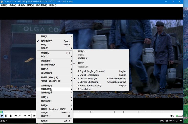

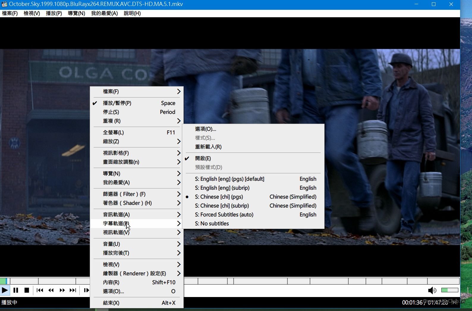

我使用MKVToolNix將影片與中文字幕合成一個檔案,但用mpc-hc64播放時,字幕語言顯示簡體中文
這種狀況有無更正空間?

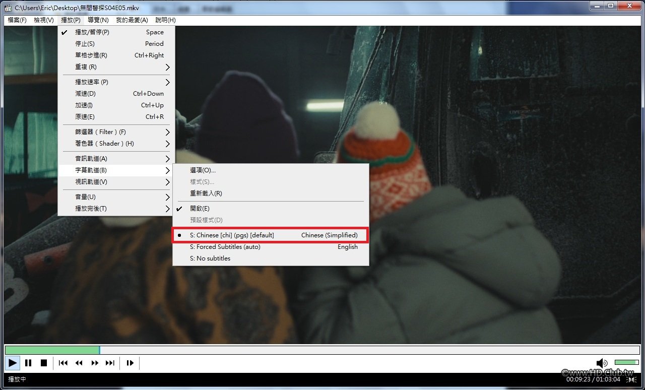

 樓主| 發表於 2024-2-20 17:35:46 | 顯示全部樓層
幾經測試,發現應該是新版mpc-hc64的問題,但不知有無解方?

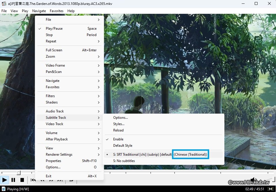

本文最後由 hk_aquarius 於 2024-2-20 08:29 PM 編輯
erichang0001 發表於 2024-2-20 05:35 PM
對, 是mpc-hc的問題, 如果用mpc-hc x64 1.7.13版本的話, 是會顯示"Chinese Traditional"(見下圖)
提議對mpc-hc的development團隊表示意見. https://github.com/clsid2/mpc-hc/issues
