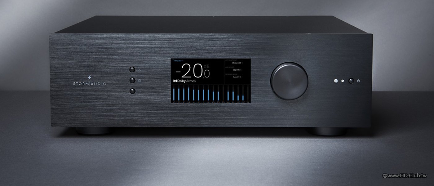

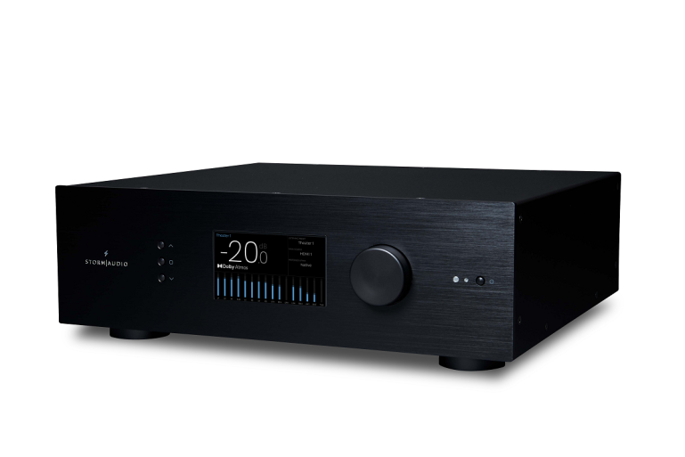

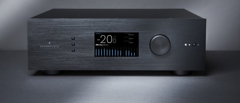

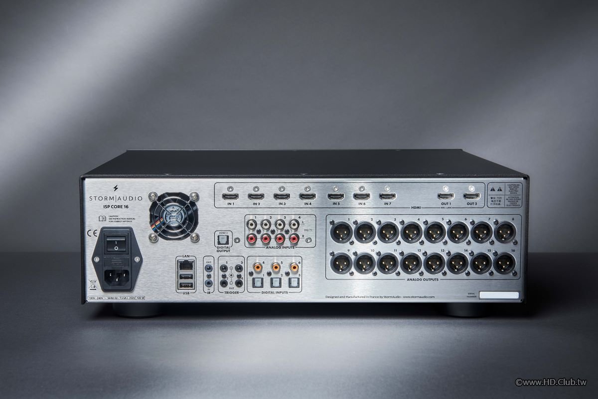

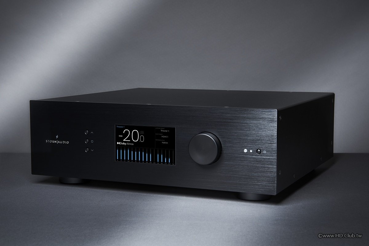

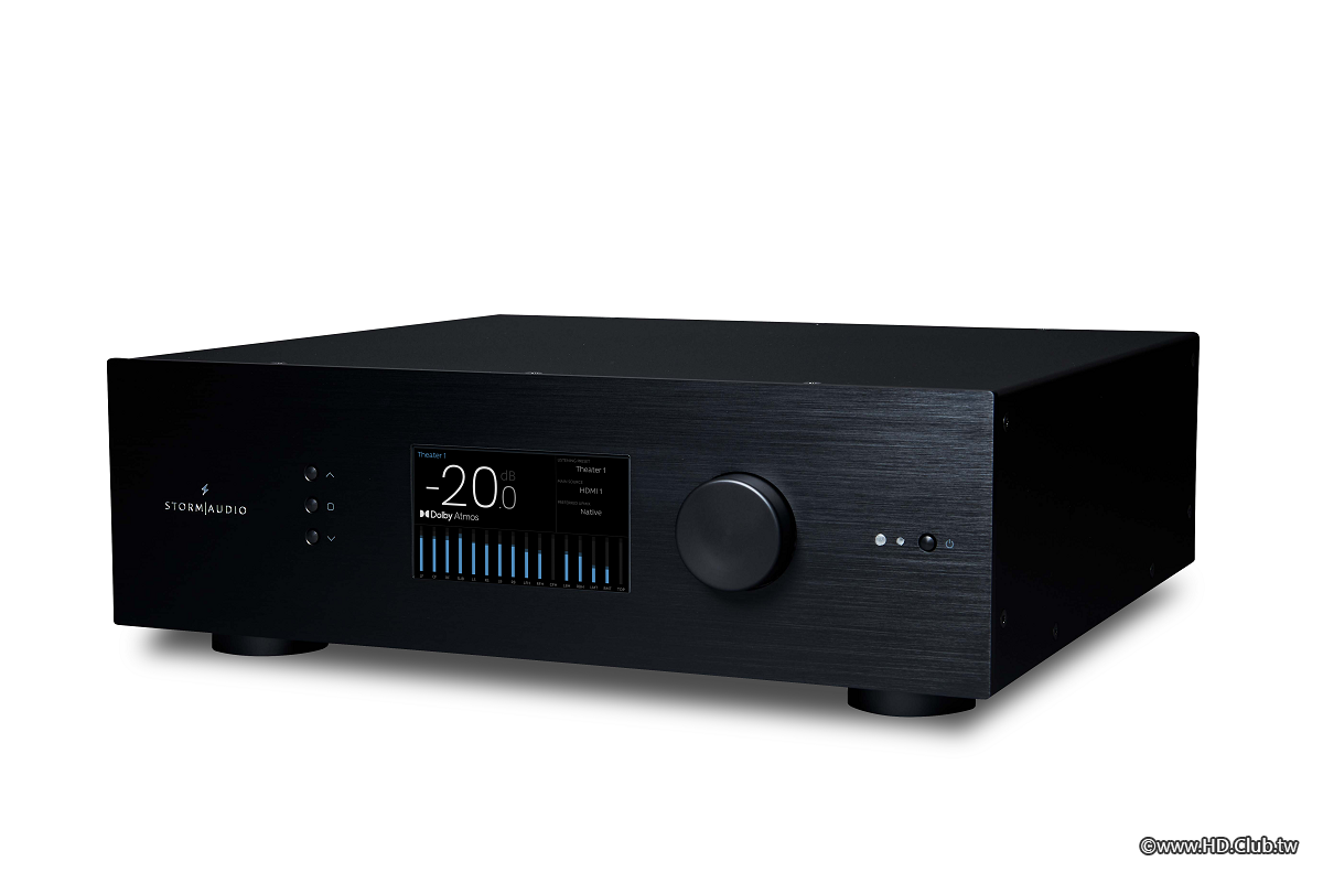

StormAudio ISP Core 16採用了非常現代且乾淨的設計,正面板是厚重的黑色拉絲鋁材。ISP Core 16的正面板中央裝有一個5吋的全彩LCD顯示器。顯示器左側設有三個小型導航按鈕和印有StormAudio標誌的圖案,右側則設有一個多功能旋鈕、電源按鈕、狀態燈和紅外線感應器。轉到背面,您可以看到ISP Core 16是一款真正現代化的多聲道劇院處理前級,摒棄了當今市場上其他多聲道劇院處理前級中的許多傳統連接。
它有七個HDMI輸入和兩個輸出端口,所有端口都是HDMI 2.0b配合HDCP 2.2和18Gbps的帶寬。HDMI輸出1支援HDMI音訊回傳頻道和較新的增強型ARC。整個HDMI板可以在2022年底可用時更換為升級的HDMI 2.1板。有16個類比XLR輸出,用於駕馭您的擴大機和超低音。與StormAudio的ISP Elite機型不同,ISP Core 16無法增加更多輸出聲道。如果需要,一個光纖Toslink輸出可以將混音立體聲信號發送到第二區域。有四對類比RCA輸入,可以配置為四個獨立的立體聲輸入或一個7.1聲道輸入。三個同軸S/PDIF輸入和三個光纖Toslink輸入完成了輸入面板。背面板的其他部分包括四個12V觸發器、一個紅外線輸入/輸出端口、兩個USB Type-A端口、一個乙太網端口、一個IEC電源插座、一個主電源開關,以及一個小風扇以保持一切涼爽。StormAudio還包括了一個小型紅外線遙控器,上面有最常用功能的按鈕。

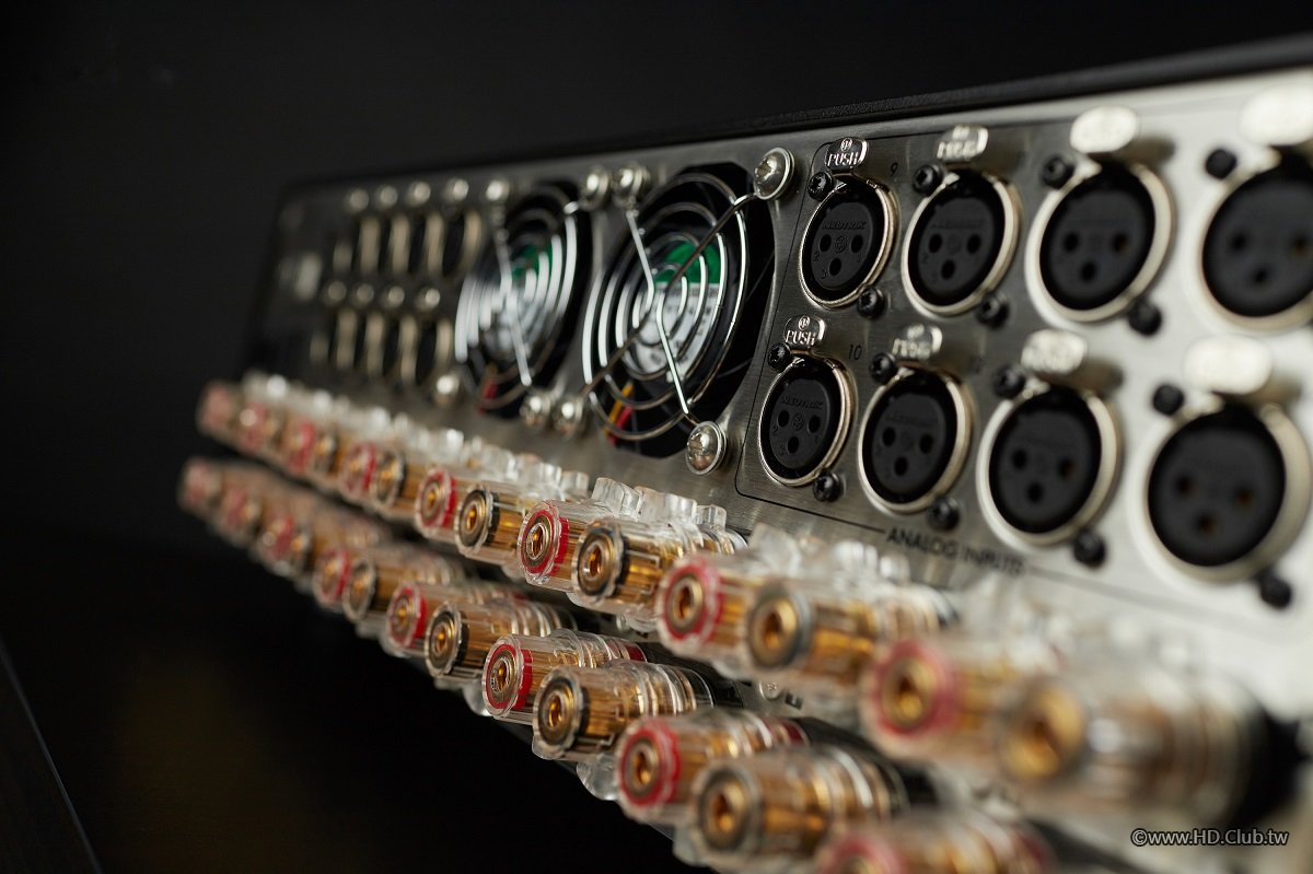

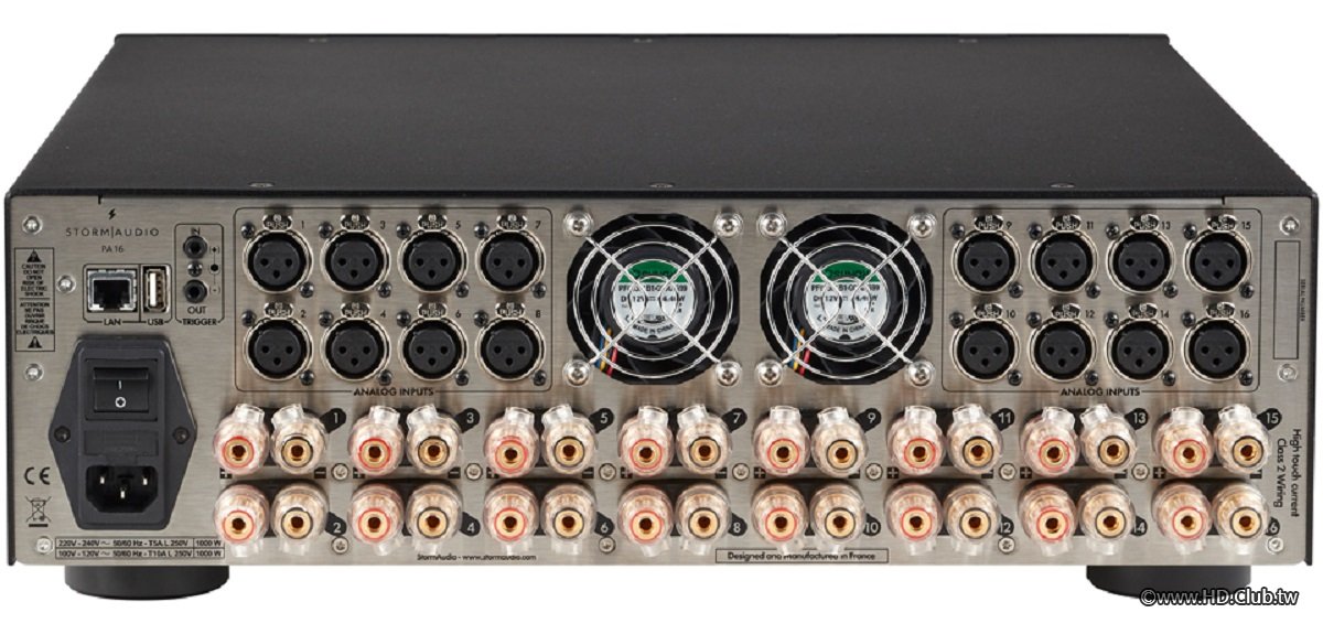

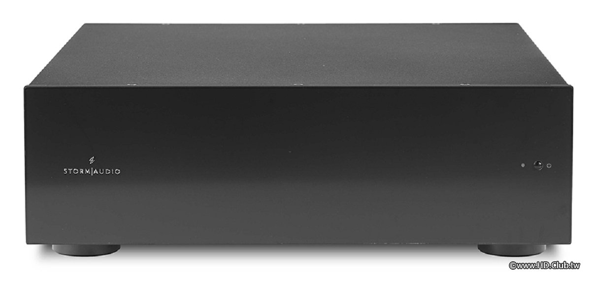

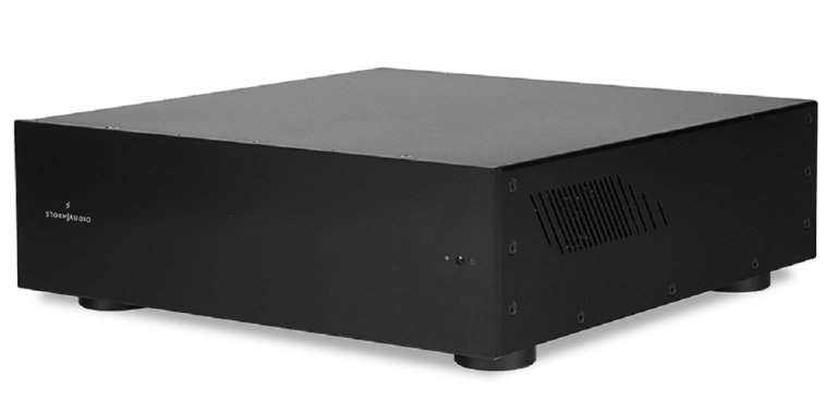

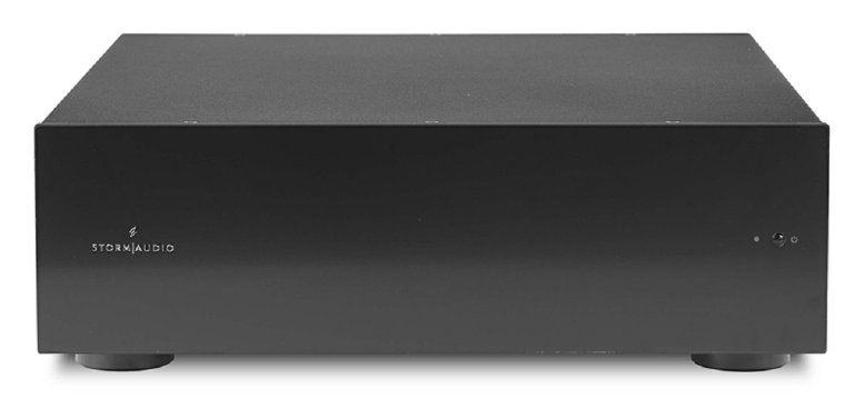

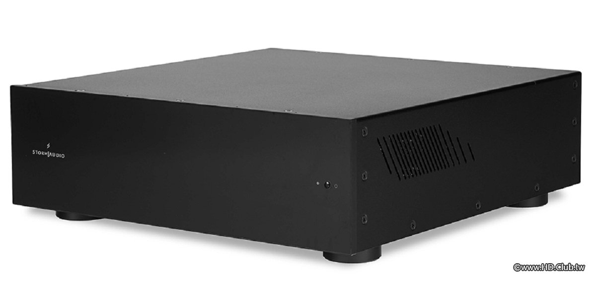

PA 16 MK2延續了ISP Core 16設定的設計趨勢。黑色拉絲鋁正面板上僅有StormAudio標誌和一個電源按鈕。如同ISP Core 16,只要您喜歡黑色,就能獲得任何顏色的機器。考慮到有16聲道被壓縮在其46.3磅的機身內,PA 16 MK2感覺非常密集。鑑於需要16個XLR輸入(抱歉,沒有RCA)和16對線柱,PA 16 MK2背面板的空間預料之中地緊密。有兩排各八個XLR輸入和16對綁定柱沿機身底部排列。一個12V進/出、USB端口(僅限維護服務用)、RJ45 LAN端口、三腳IEC電源插座和一個主電源開關佔據了背面板的左側。

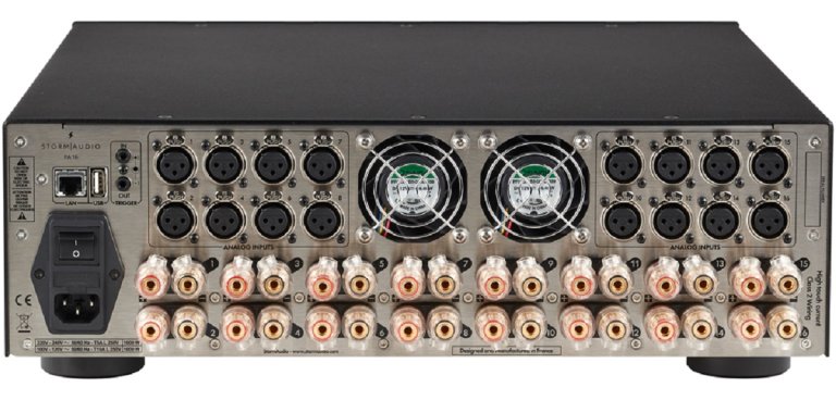

兩個小風扇位於XLR輸入排之間,以保持內部溫度控制。只要您將擴大機連接到網絡,就可以通過ISP Core 16的配置頁面監控PA 16 MK2的操作。PA 16 MK2基於Pascal的D類模組,內置了四個Pascal的UREC™電源供應,提供總共3000瓦的系統功率。這使得16個UMAC™擴大模組能夠在8歐姆時各提供200瓦,或在4歐姆時各提供225瓦的功率。總體而言,這兩台機器堅固且製作精良。所有螺絲都被鑲嵌入機身,這是一個不錯的細節。唯一我能發現的小問題是覆蓋ISP Core 16 LCD顯示屏的啞光塑料屏幕可能有些鬆動,我可以將它上下或左右移動大約一公厘。

為了配合揚聲器接線,我不得不從我的Salamander Synergy設備架上移除背板。另一個抱怨是15聲道設置所帶來的“訊號線麵條”亂象。使用13條XLR訊號線(加上兩條RCA用於超低音)將ISP Core 16連接到PA 16 MK2,我不得不花費大量額外時間整理線材以保持整潔。若能將ISP Core 16以單一訊號線連接到多聲道擴大機應該是不錯想法。StormAudio的旗艦ISP Elite多聲道劇院處理前級可選購AES或音訊網路(AoIP)模組,但出於節省成本的考慮,這些在ISP Core 16上並未提供。我還必須購買一些Neutrik XLR轉RCA轉接頭來將我的兩個超低音連接到ISP Core 16,因為Core 16沒有RCA輸出。
在整理線材時,不要忘了從您的交換機/路由器連接一條網絡電纜到ISP Core 16和PA 16 MK2,這是必需的。ISP Core 16上的輸出插孔僅簡單地編號為1-16,因此確保您記下連接到每個輸出插孔的聲道,以供將來參考。HDMI輸入也編有號碼,因此再次記下您連接到每個插孔號的設備,因為您在設置過程的下一步將需要它。隨著我的Xfinity有線電視盒、Oppo UDP-205 UHD播放器、Xbox Series X和Amazon FireStick 4K Max連接到HDMI輸入,是時候開始設置ISP Core 16了。

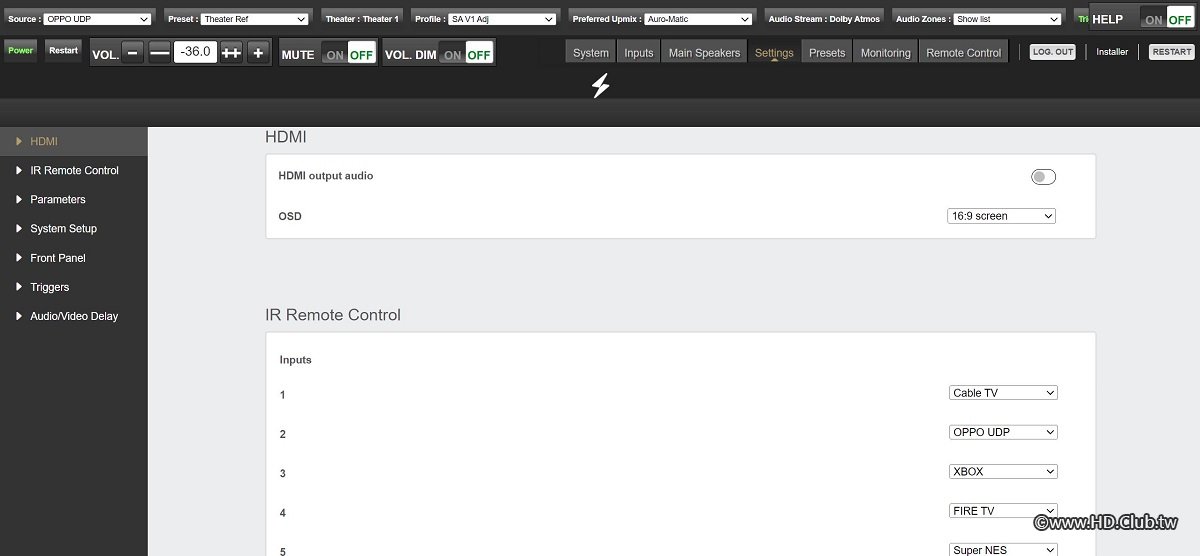

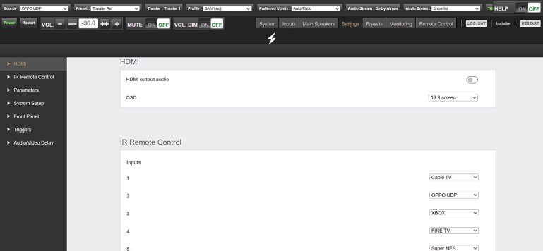

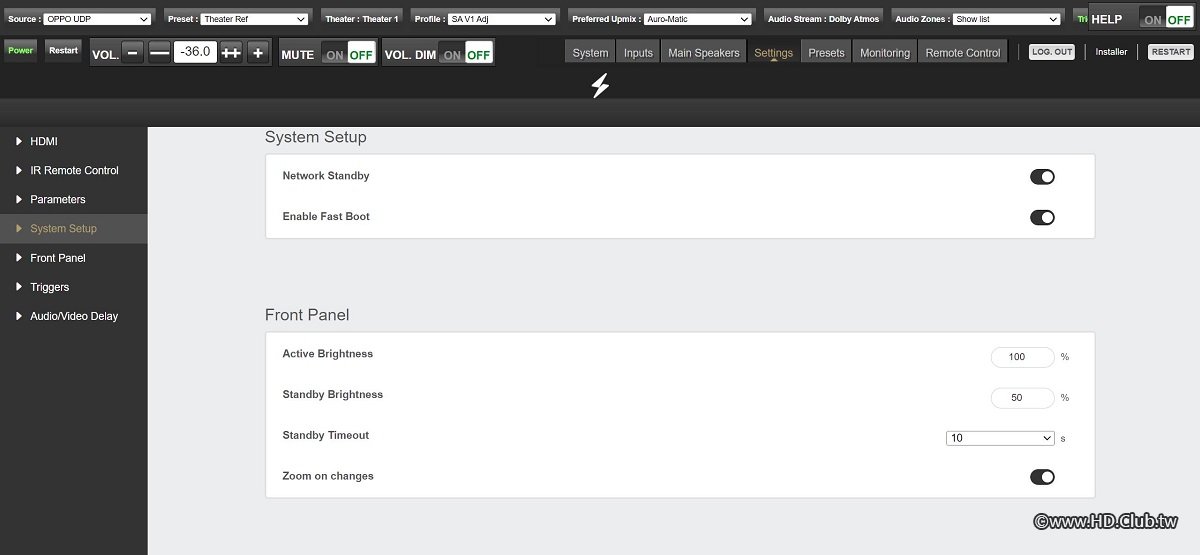

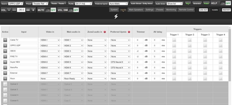

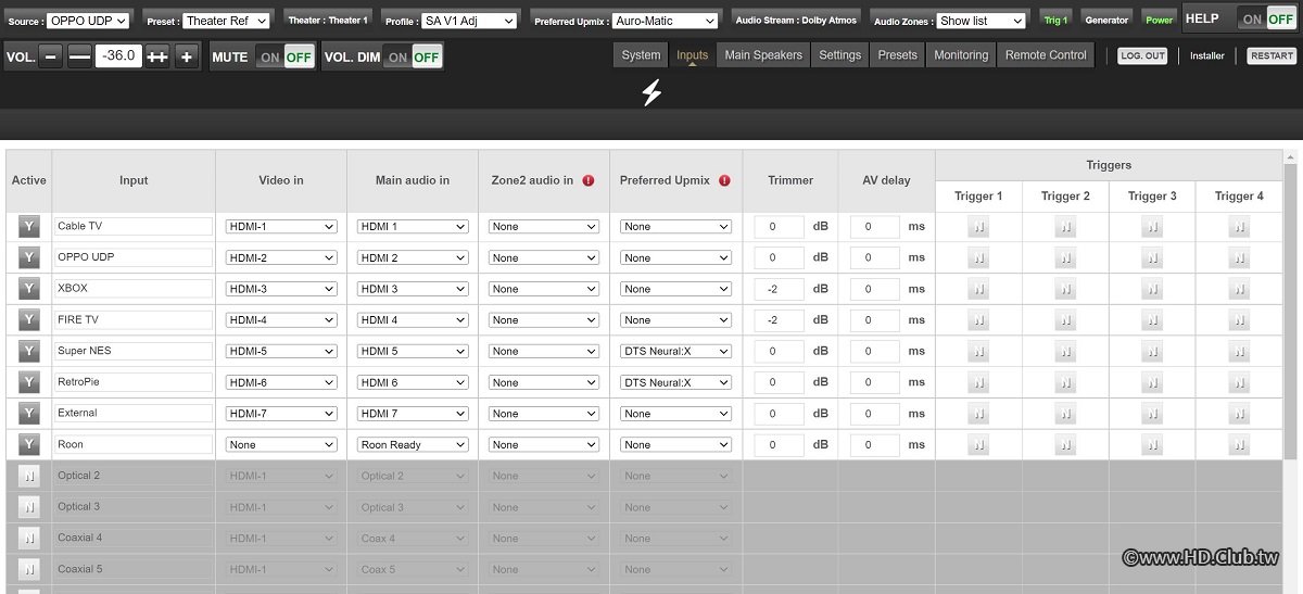

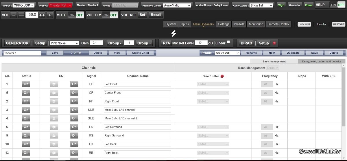

ISP Core 16可以透過紅外線、網頁瀏覽器或Android/iOS應用程式進行控制。然而,對於初次設定,我強烈建議使用PC或Mac透過網頁瀏覽器連接,特別是如果您計劃設定參數均衡或使用Dirac Live。在ISP首次開機時,您可以使用前面板控制來導航至網絡設置,並記下顯示器上列出的IP地址。將ISP Core 16連接到您的網絡後,您只需在網頁瀏覽器窗口中輸入ISP的IP地址,就會被帶到主要配置/控制登錄頁面。
在您首次登錄時,我還建議您將ISP Core 16設定為固定IP地址,這可以很容易地從主配置畫面完成。只需取消選擇「DHCP自動」按鈕,您就再也不用擔心IP地址會再次改變。記得將IP地址的最後一個八位元組設置為一個高於您預期在網絡上擁有的設備最大數量的數字(例如,xxx.xxx.xxx.201),以確保您永遠不會遇到重複的IP地址情況。即使配置選項非常多,網頁介面使ISP Core 16的設置出奇地簡單。GUI非常乾淨且易於導航,項目在屏幕頂部通過標籤邏輯分組,並在需要時在頁面的左側有子選單。

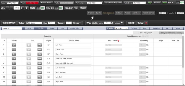

第一個關鍵步驟是在「喇叭」標籤的選單內定義您的劇院。GUI使這變得相當容易,因為它將劇院分成「層」。您從基底層的地面喇叭開始,在我的情況下有九個。如果您有多路分音喇叭,您可以在這裡定義它們。您也在這階段設置超低音的數量(我的劇院有兩個)。然後您移動到第二層:「高度」層,這對應於Auro-3D的高度聲道。我沒有安裝任何高度揚聲器,所以我將這個設為零。最後,您配置您的「頂層」喇叭。頂層只應用於天花板安裝或Atmos向上發射的喇叭。
我最近在我的媒體室天花板上安裝了六個Sonus faber PC-683喇叭,所以我將它們加入到頂層設置,給我一個7.2.0.6的劇院。確保您仔細檢查這個設置,因為一旦您保存了劇院配置就無法被編輯。我希望看到StormAudio增加編輯現有劇院預設的能力,因為在某些情況下,用戶可能想要在他們的配置中增加一些新的東西,像是額外的超低音或專門的「高度」聲道。劇院設置好後,如果您對默認的聲道映射不滿意,則可以進行聲道映射。StormAudio推薦將您最需求的聲道(即左、中、右)連接到PA 16 MK2上的特定「主聲道」(提供更高的電流),所以我必須更改一些默認的喇叭映射以滿足這個建議。
在一個巧妙的設計中,任何未使用的輸出都可以分配給第二區域或甚至第二個家庭劇院系統。沒錯,您沒看錯!ISP Core 16實際上可以支持多個家庭劇院設置,更可以在每一個上進行Dirac校正。唯一的注意事項是,多個劇院之間不能超過16個聲道。接下來,您會想從「輸入」標籤配置您的輸入(聽起來很合理,對吧?)。從這裡您可以重命名一個輸入,選擇它使用哪個HDMI視頻輸入,或其主要音訊源。也可以將Zone 2音訊源添加到輸入中。這很有用,因為ISP無法將HDMI來源的音訊路由到第二區域。您還可以選擇一個預設的多聲道上混音器,如Auro-matic或Dolby Surround來應用於源,以及修剪音量(以匹配其他來源)或添加唇同步延遲。
甚至有一種方法可以將特定的12V觸發器應用於個別來源。例如,假設您有一個專用CD播放器,只想在聽CD時啟動您的主擴大機,而不啟動僅用於環繞聲道的多聲道擴大機。ISP Core 16可以輕鬆處理像這樣的獨特情況。您也可以選擇隱藏任何沒有連接活動組件的來源,這樣可以減少應用和前面板控制選項內的混亂。Roon設置也非常簡單,我的Roon Core(一台Windows 10 PC)自動在我的網絡上檢測到Roon-Ready的ISP Core 16並為它創建了一個區域。只需仔細檢查Roon設置,以確保Roon將任何DSD文件轉換為PCM,並將任何超過24位/192kHz的文件進行下採樣。
在我所有的喇叭和輸入設定完成後,我現在有了一個基本的劇院準備就緒。然而,這並未充分利用ISP Core 16的全部能力。幸運的是,我安排了一次與Matthew Trinklein的「遠程校準」會議,他是Immersive Audio Technologies(StormAudio的母公司)北美區域銷售和工程經理。會議前,Matt要求我提供一份我的房間布局和喇叭位置的圖表(包括所有房間尺寸),以及房間的一些照片,以便他能確定家具、窗戶位置和座位位置。對於Zoom會議,我所要做的就是下載並安裝免費的Room EQ Wizard軟件(通常稱為REW)和最新版的Dirac Live到我的Windows 10筆記型電腦上。
StormAudio還給我寄來了他們的麥克風校準套件,包括一個MiniDSP Umik-1校準麥克風、麥克風架和所有必要的連接線。唯一沒有包括的是一條長的HDMI線,用來將我的電腦的HDMI輸出連接到ISP,幸運的是,我手頭有一條15英尺的線。HDMI是將REW上的電腦測試音訊信號傳輸到ISP的最簡單方法,所以我推薦有一條便宜的線纜準備好用於這項任務。Umik-1麥克風與Windows和REW是真正的即插即用,所以我只用了幾分鐘就準備好了一切。

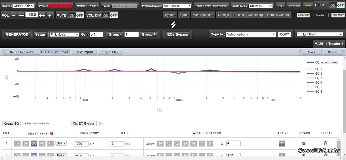

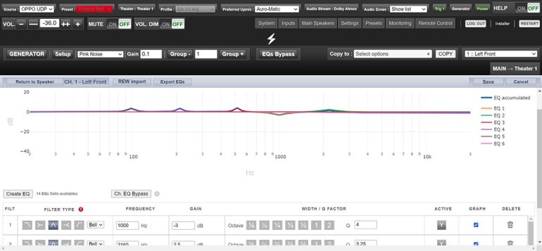

Matt首先通過REW測量了我所有的喇叭,看看我的房間對整體聲音有何影響。基於這些測量,他決定給我的一些喇叭(主要是前三個)增加一些參數均衡的提升和削減,以最小化Dirac Live需要應用的空間校正量。這種方法真的是利用任何自動空間校正系統的最佳方式 - 它需要做的工作越少越好。雖然你可以直接在REW內創建過濾器,然後通過ISP Core 16的喇叭配置畫面導入它們,但Matt手動添加它們以向我展示這樣做有多簡單。ISP Core 16可以為每個喇叭應用多達20個PEQ,所以你應該能夠覆蓋幾乎任何場景。下面的截圖顯示了創建過濾器時可用的一些選項。你可以為每個喇叭應用獨特的過濾器(就像Matt為我的左、右、中央和超低音聲道所做的那樣),或將相同的過濾器應用於多個喇叭。Matt使用REW來驗證過濾器對每個喇叭產生了預期的效果,並在宣布一切完成前進行了一些調整。
現在是時候透過「主喇叭」頁面上方便的「DIRAC」按鈕來運行Dirac Live了。在仔細設定喇叭音量後,Matt開始透過九個麥克風放置點進行測量。我所要做的就是將Umik-1麥克風移動到所需位置,並讓Dirac Live進行它的工作。大約一小時的測量後,Matt將StormAudio的預設劇院目標曲線加載到每組喇叭(前聲台一組,環繞聲道一組,超低音一組)。
他還選擇了「完整低音優化」,以將每個喇叭的響應與超低音融合,有效地在每個位置創建一個全範圍喇叭。交叉點也在此處選擇。雖然組成我前聲台的Sonus faber Olympica III和Olympica Center在我的房間內提供了堅實的低音輸出,但響應有點「凹凸不平」(主要是由於我的座位位置),所以Matt決定前聲道的分頻點為70Hz。
我的Olympica I側面和Venere Wall後環繞全部收到了76Hz的分頻點,我六個天花板上的Sonus faber PC-683s獲得了稍高的90Hz分頻點。我們本可以對天花板喇叭設置更低的分頻點,但發現在大約70Hz時從我天花板上的一些嵌入式燈具中發出相當惱人的嘎吱聲。當天氣變涼時,我將爬進我的閣樓,用一些自粘阻尼材料封住那些燈罐。雖然我們沒有在我的設置中使用它,但ISP Core 16的選配軟件授權包($1,200)包括StormAudio的專家低音管理附加組件。這提供了更多靈活性,讓您將超低音整合到您的劇院中。例如,假設您想將一個超低音分配給前方音場,另一個分配給後方 - 對ISP Core 16來說不是問題。或者如果您有四個超低音,您可以將一個分配給前左喇叭,一個分配給前右喇叭,一個分配給中央,最後一個分配給您的環繞喇叭。只要在Core 16的16聲道數量限制,您幾乎可以做任何您想做的事。對於多超低音狂熱者來說,這是我所知市場上唯一具有這種靈活性的解決方案
在讓Dirac Live在我的筆記型電腦上計算修正後,Matt將過濾器從Dirac導出到ISP Core 16,然後將一切保存到一個預設中。接著他對延遲進行了一些小調整,並再次保存了一切。總共,這個過程花費了將近四個小時,但結果非常值得。我所接受的「遠程校準」服務,是任何購買StormAudio ISP的人都可以獲得的(需要額外成本 - 請咨詢您的經銷商)。雖然大多數經銷商應該能夠作為購買過程的一部分進行類似的設置/校準,但能夠讓像Matt這樣在房間聲學方面有豐富經驗的人調整您的系統,真的是一種享受。實現Dirac的理想實施有很多技巧,Matt的知識水平非常令人印象深刻。我強烈推薦與您的經銷商討論遠程校準的可能性。

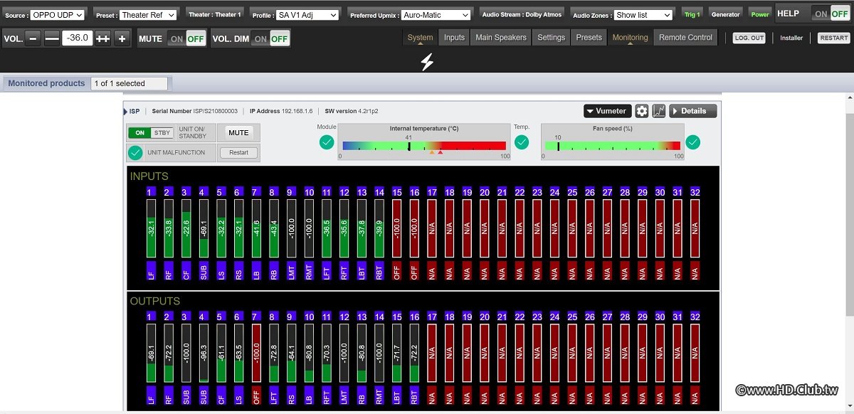

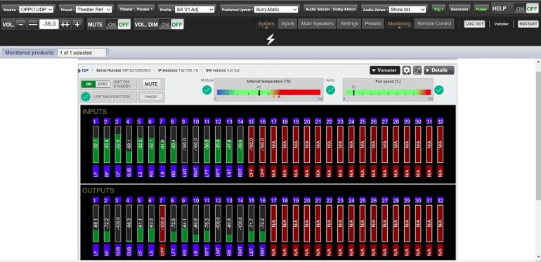

我還通過瀏覽器Core16的內置來檢查這一段音效。這監控工具可以顯示輸入訊號以及聲道輸出。《生死交戰》的聲音軌中只有四個頂部的Atmos聲道,所以我的兩個中央頂部揚聲器保持閑置狀態。可悲的是,Dolby禁止對其編解碼器進行上混音,因此沒有辦法啟用其他聲道(編按:若付費啟動Storm X上混機制)。

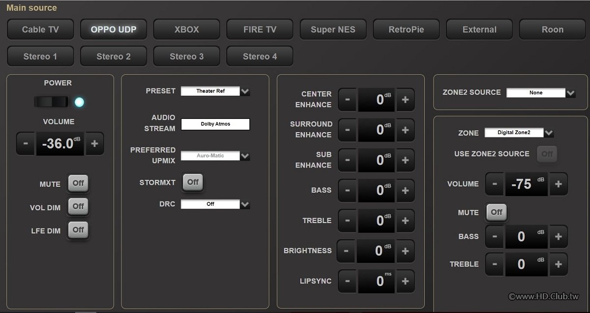

他向我展示了如何設置附加的預設,並為它們應用不同的PEQ或Dirac曲線。這是ISP Core 16的一個非常大的優勢之一,您可以通過對目標曲線或PEQ濾波器進行一些調整,然後將其保存為新的預設來使其聽起來任何您想要的方式。Matt幫我在原始的「參考」配置之上設置了三個額外的預設。第一個僅使用我們設置的PEQ濾波器,沒有Dirac校正。第二個是一個「原始」配置,沒有PEQ或Dirac校正。這將與我在Marantz多聲道劇院處理前級上經常使用的未校正的「純直通」模式的聲音最接近。第三個與完全校正的「參考」預設相同,只是我們在500Hz以上切斷了所有Dirac校正和PEQ。這將允許我的揚聲器在房間過渡以上展現出自然的特性。
所有預設保持了我們最初設置的正確水平和延遲。您可以使用StormRemote應用程序或瀏覽器控制立即切換預設,這使比較聲音變得非常容易。在我們的會話之後,我進一步微調了這些新預設的Dirac Live曲線,增加了一些中低音輸出,並在高音中添加了更多的減弱。這增加了我所期望的整體「溫暖」感。
