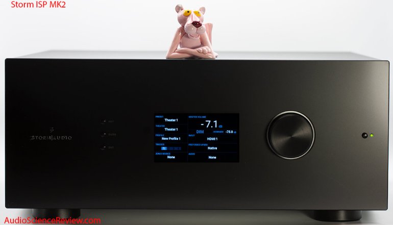

這是一篇關於Storm Audio ISP 16 MK2高端音訊視頻多聲道劇院處理前級(AVP)的評測和詳細測量。這款設備是好友借給我進行測試的,售價為15,000美元。
這是一款看起來相當嚴肅的多聲道劇院處理前級:

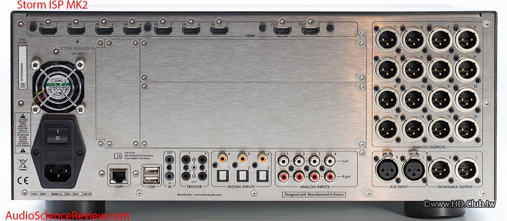

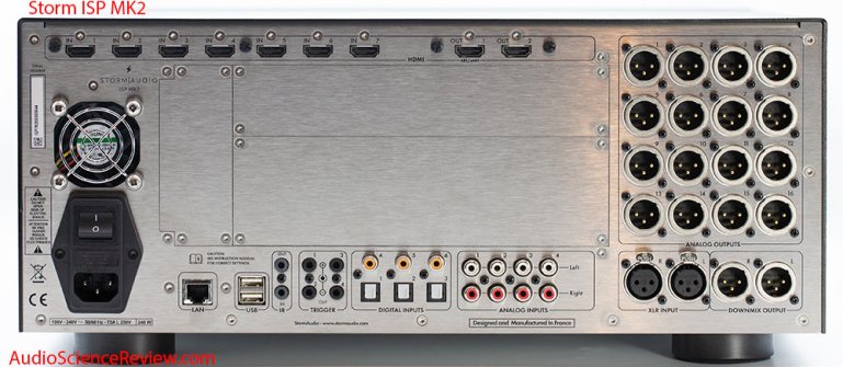

正如您所見,它配備了一個資訊豐富且細節豐富的顯示屏。我稍後會展示更多內容。目前來說,關鍵部分在於後方,提供了多種可配置選項:
Storm Audio ISP MK2 Review High-end Home Theater Processor AVP Custom Installer.jpg
後方有一個風扇,我不記得在我正常的設備噪聲中聽到過它。

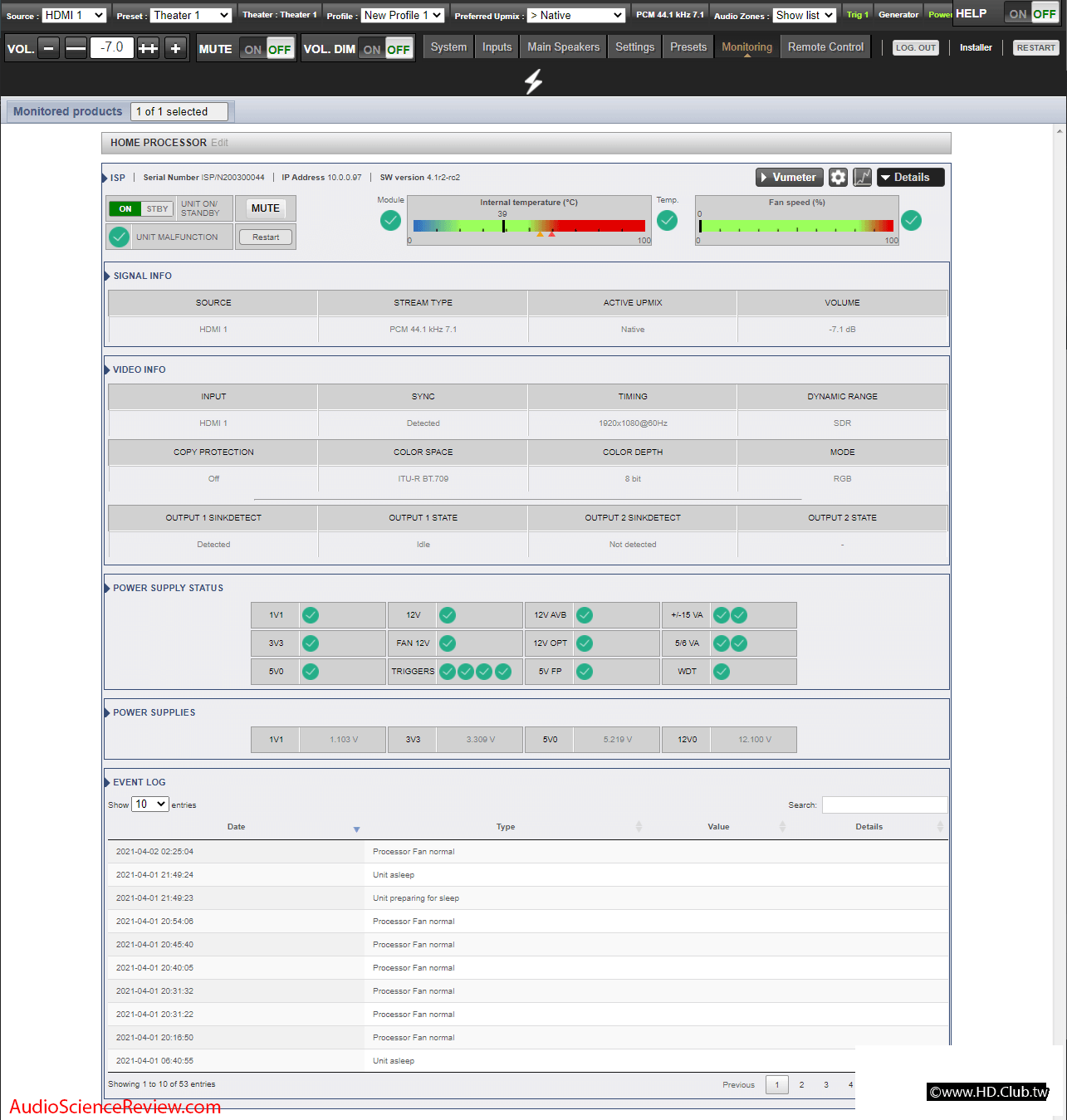

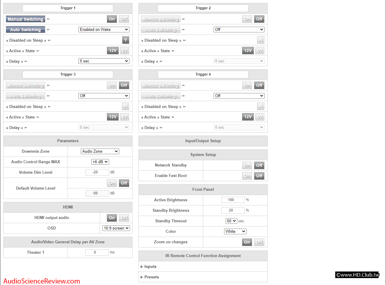

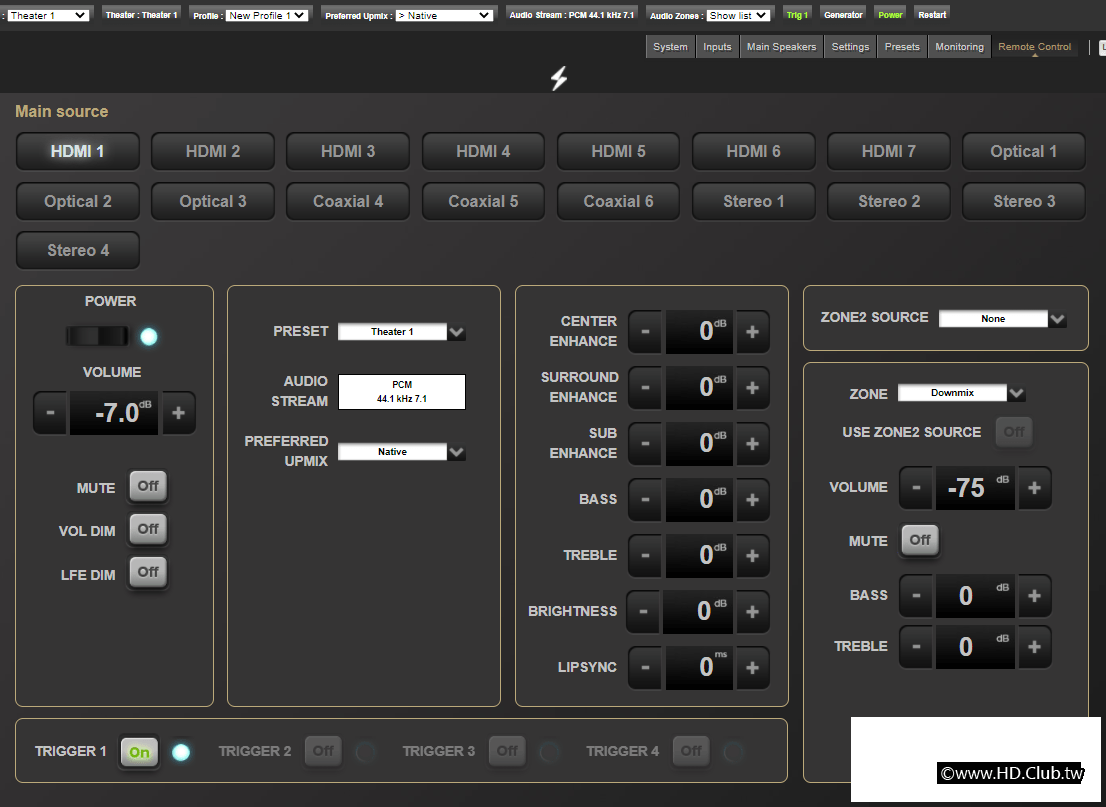

ISP針對的是定制安裝(CI)市場,這從眾多的觸發和自動化功能可以看出,以及非常出色的基於網頁的用戶介面(通過兩層密碼保護)也體現了這一點。雖然一般的多聲道劇院處理前級看起來和感覺像是一個帶有平衡輸出沒有後級的多聲道環繞擴大機,ISP卻在這方面下了大功夫,其設備帶來了我以前從未見的精良控制、成熟度和透明度。顯然,Storm為了管理這套系統開發了大量的程式。這裡有一些示例截圖:

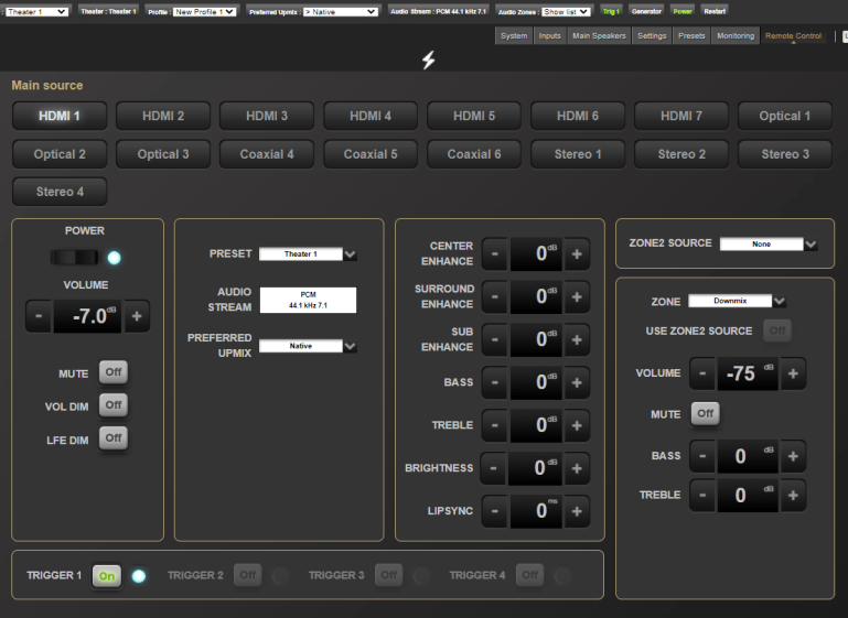

虛擬遙控器:

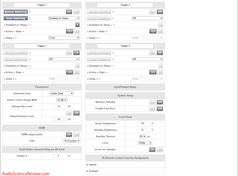

觸發器:
狀態面板:

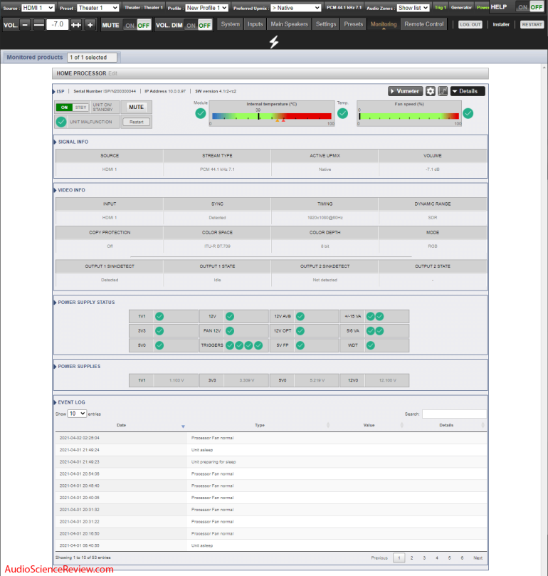

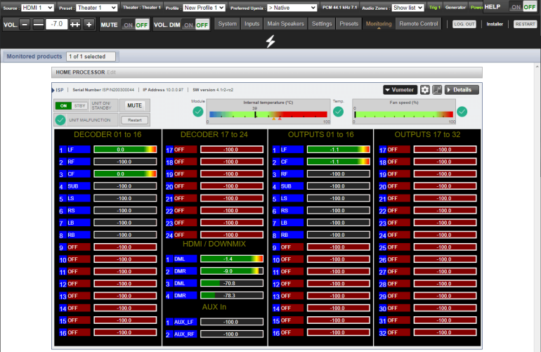

我喜歡這個設備有即時顯示狀態的功能。不需要猜聲音為什麼沒有輸出:

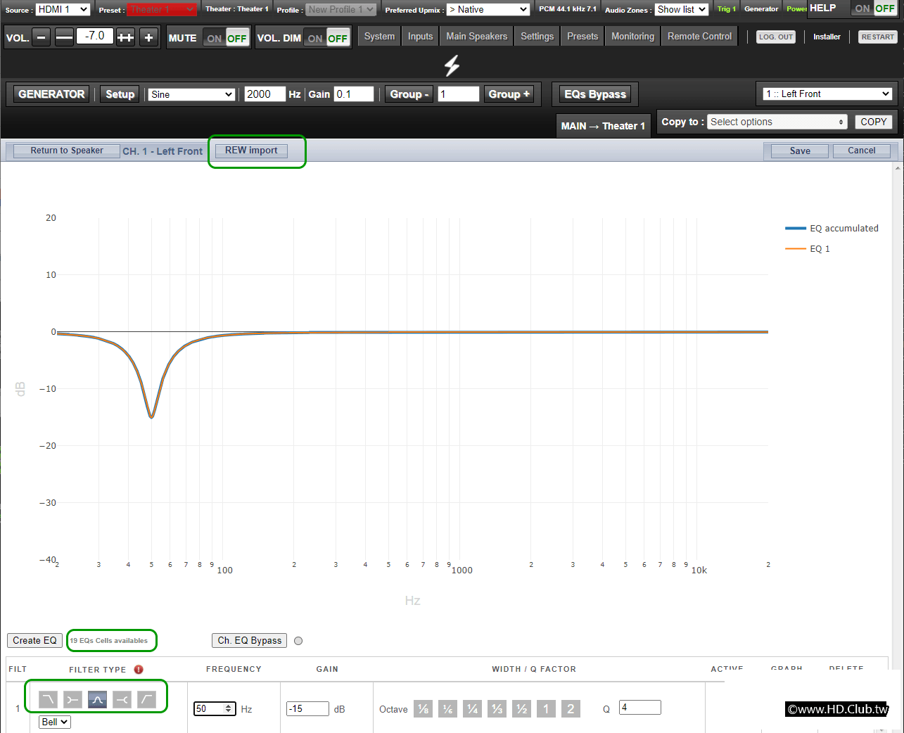

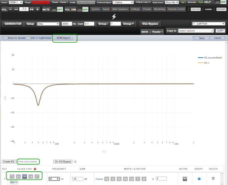

最有用的是EQ等化器(再加上自動化的DIRAC自動EQ):
請注意到它甚至可以從REW導入濾波器!所有這些都是通過網頁介面實現的,因此您可以使用任何設備進行控制,而輸出看起來像是一個“應用程式”那樣專業。
真的,當其他廠商都在競爭誰能在用戶介面和控制上的評價上獲得C而不是D,而Storm Audio ISP則在用戶介面和控制上輕鬆獲得A!

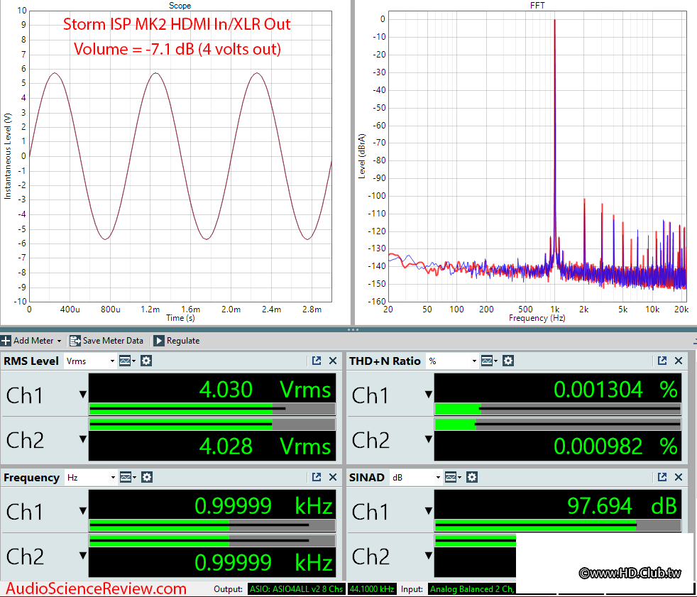

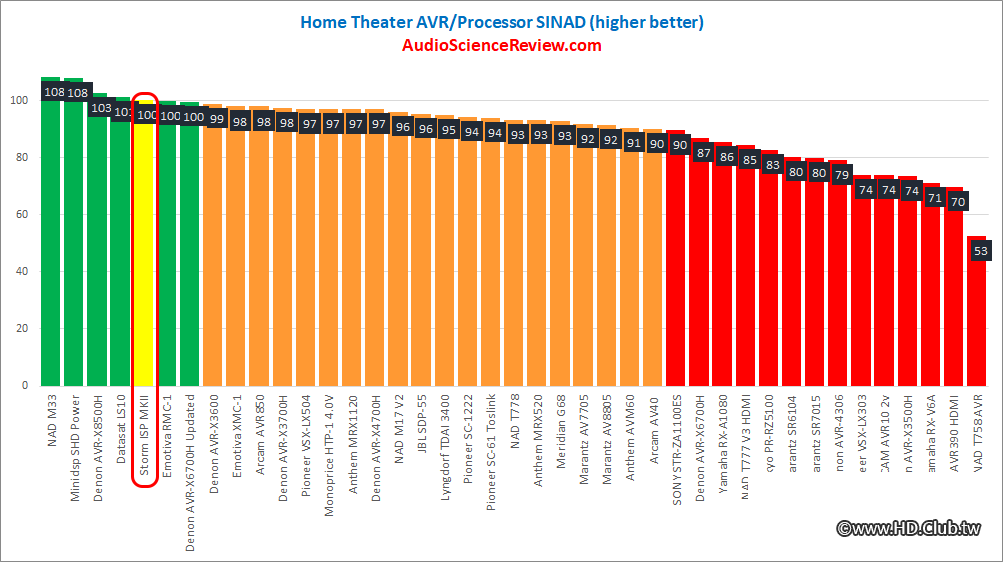

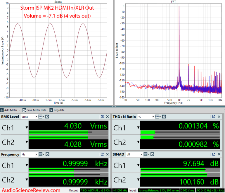

像往常一樣,我們從儀表板開始,這是由我的PC的Intel GPU生成的HDMI信號,配置為7.1聲道,但其中兩個聲道有輸出:

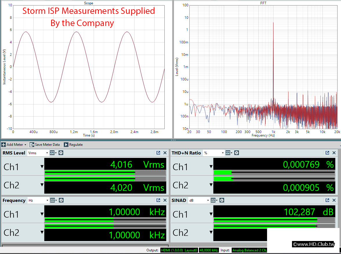

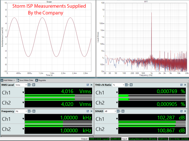

失真大約在-102分貝(第二諧波),所以加上一點噪音,信噪加失真比(SINAD)平均約為99分貝。不過,公司的測量結果顯示更好:
Storm使用來自Audio Precision分析儀的HDMI輸出,這傾向於產生比我的PC更乾淨的信號。解決這種差異很困難,所以我決定不再為這篇評論等待另外六個月,我決定將他們的兩個聲道和我的兩個聲道取平均,得出一個單一的信噪加失真比(SINAD)評分:

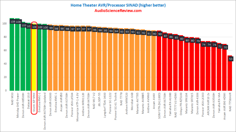

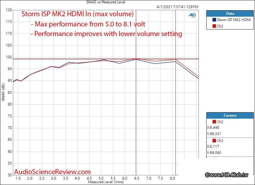

所以絕對是不錯的,並且只有少數幾個有能力的劇院多聲道處理前級可以與之媲美。
這個設備當然能夠提供更多的輸出:

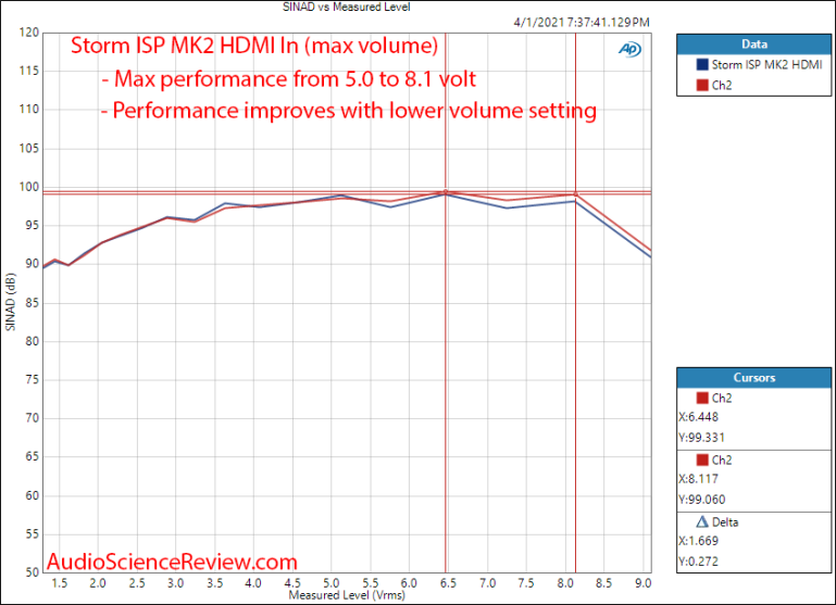

正如您所見,有一個寬裕的最佳輸出電壓範圍,高達8伏特。因此,您的後級擴大機可以在更大輸入訊號下表現更好(例如,Benchmark AHB2和Purifi沒有輸入緩衝),即使ISP MK2本身沒有改善,您也可能獲得淨效益。

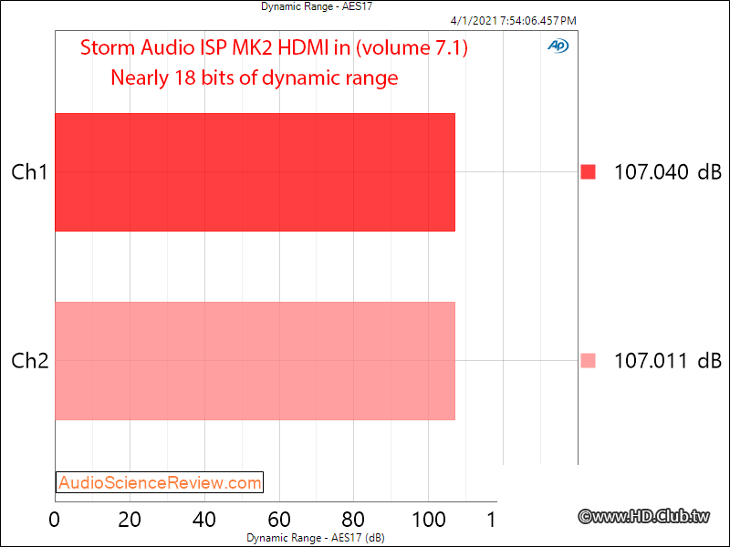

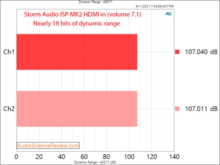

動態範圍是相當不錯的:

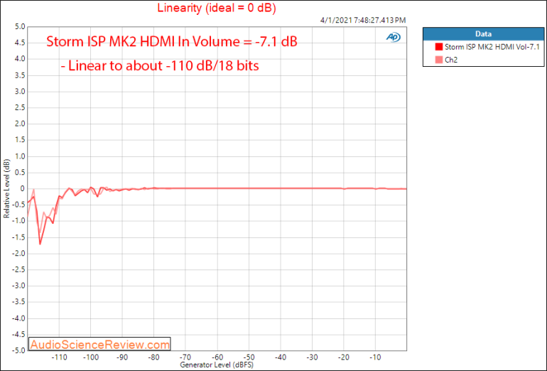

線性度顯示了18位的精度:

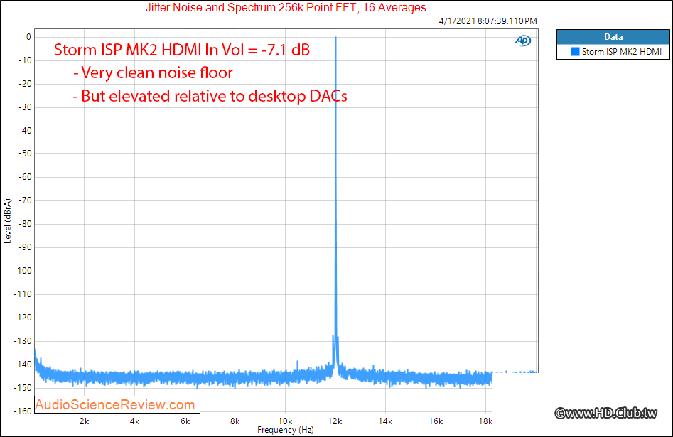

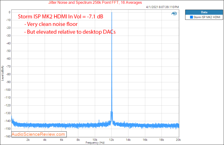

這是他們使用的內部整合電路的一個限制。抖動測試顯示非常乾淨的底噪:

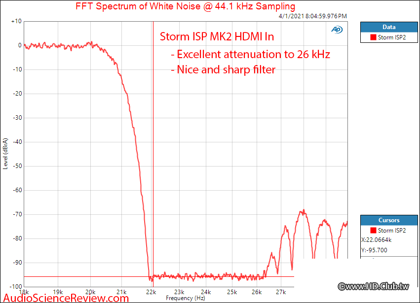

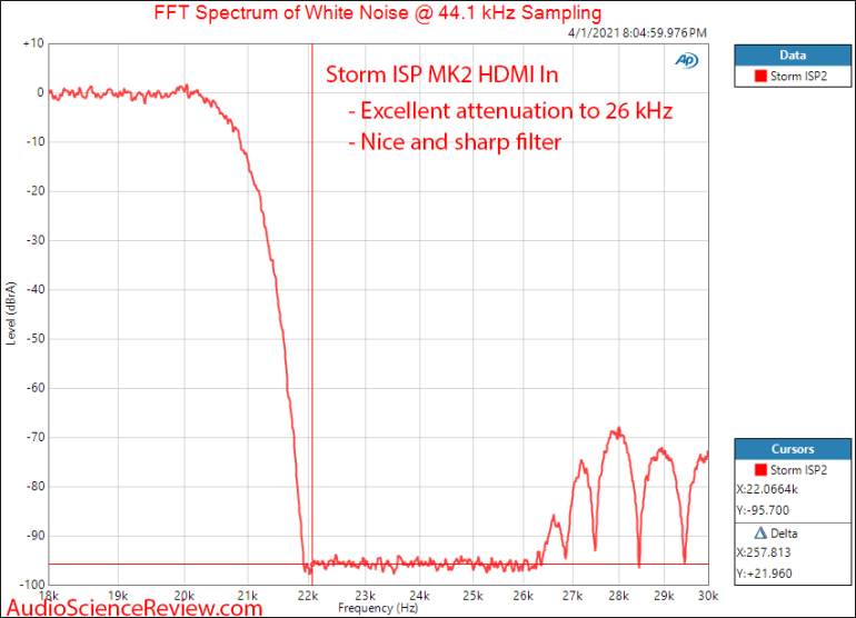

可以看到為44.1 kHz的重建有極佳的濾波器設計,因為即使是高性能的DAC經常也會在這一點上出錯:

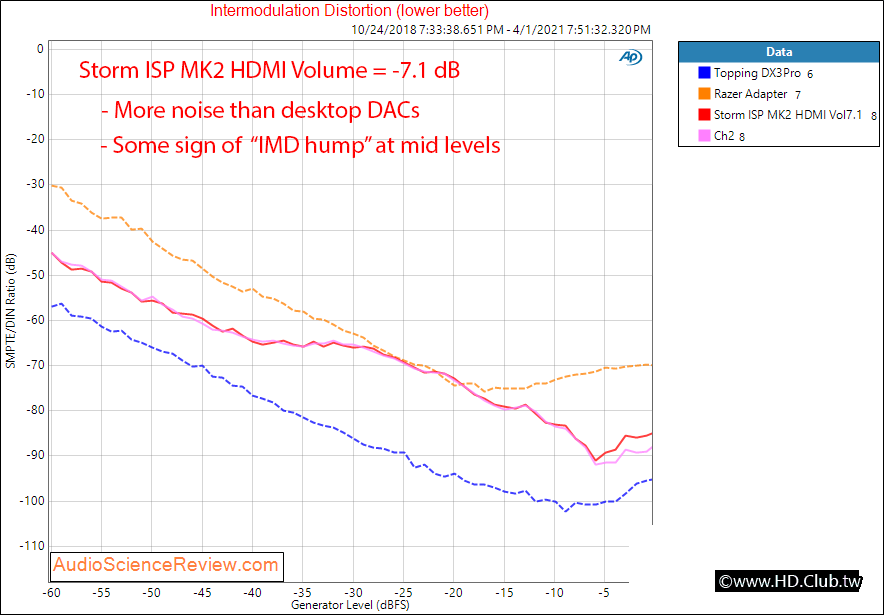

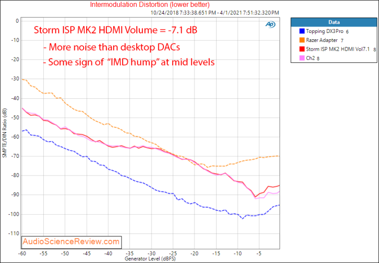

互調失真(IMD)與水平顯示出典型的“IMD駝峰”,儘管我不認為他們使用了ESS DAC:

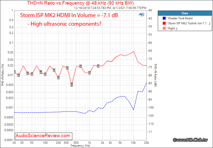

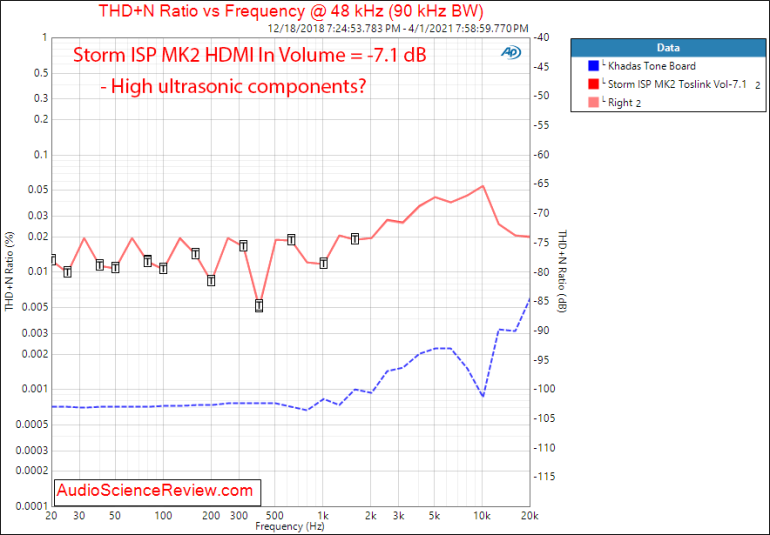

掃頻顯示了我們經常看到的,提高的噪聲+失真:

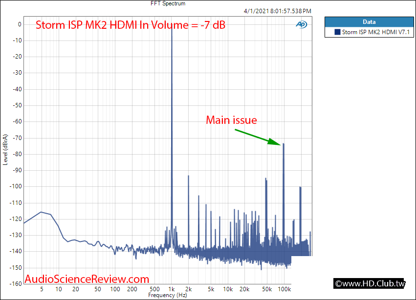

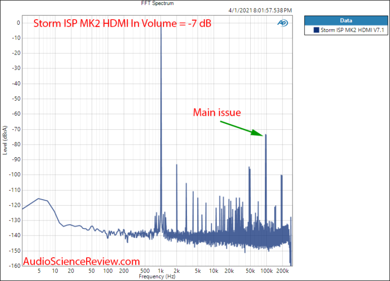

像往常一樣,我們需要運行一個FFT(快速傅立葉變換)來看看這背後的原因:
我們可以看到在超音波範圍內有明顯的尖峰,這是造成這個圖表看起來如此的原因。但由於這些尖峰是不可聽見的,這純粹是一個測量衛生問題。

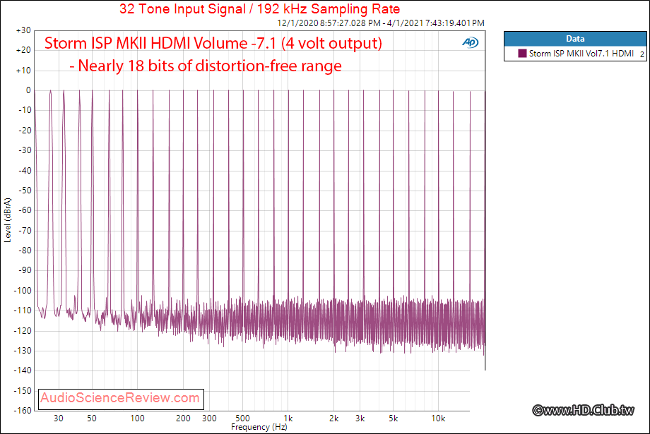

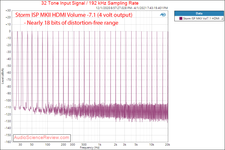

多音測試顯示了18位元無失真範圍:

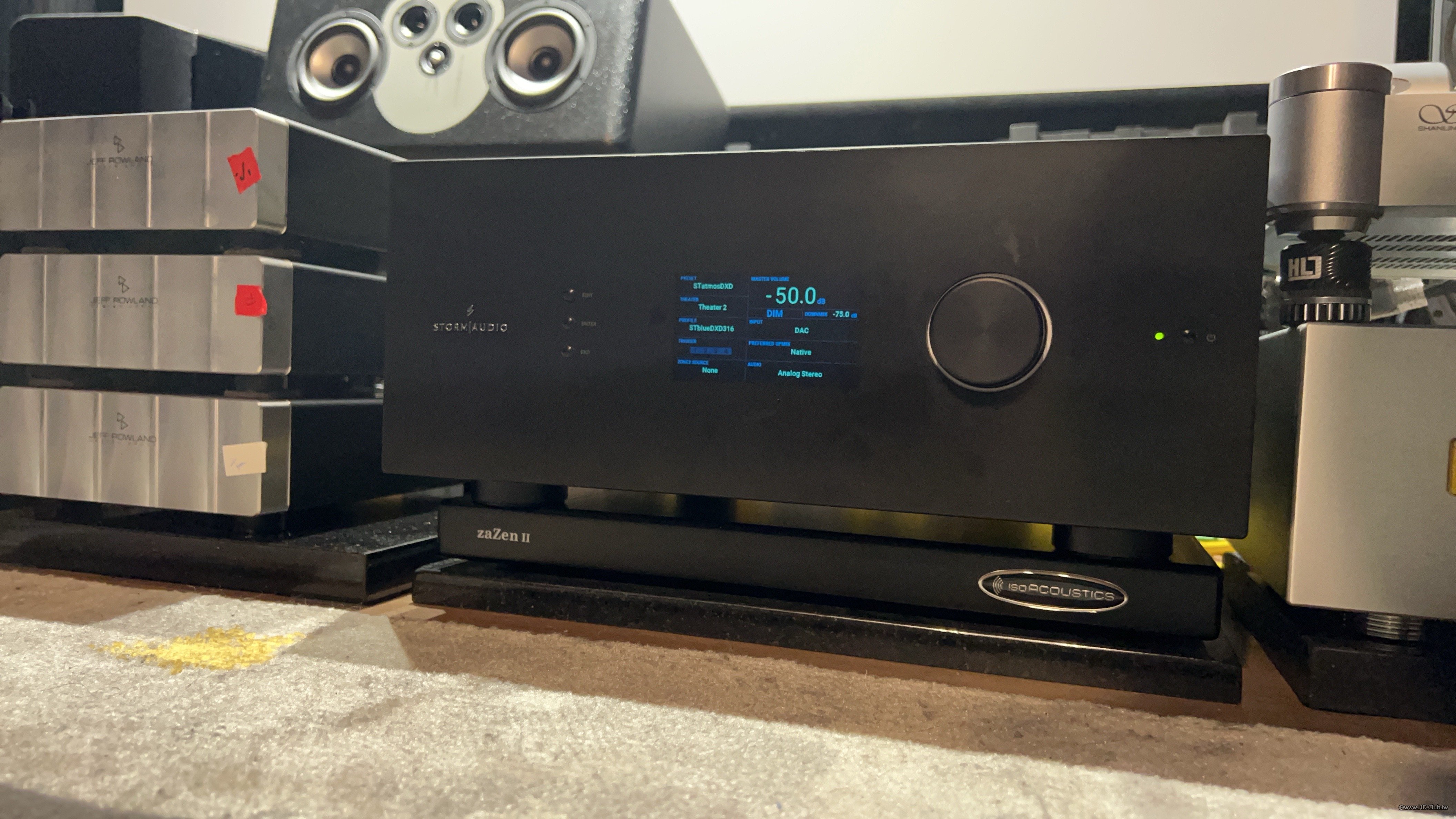

發表於 2024-3-30 00:13:21 | 顯示全部樓層
IMG_5974.jpeg 榮幸能使用ASR主編也想買的劇院前級處理器!
