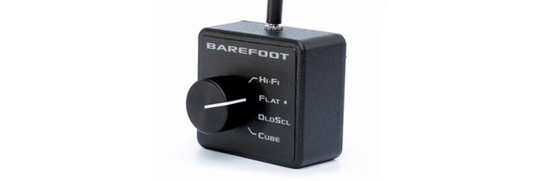

我們的多重強調監聽模擬™技術利用精密的DSP模型,為您帶來經典錄音室近場監聽揚聲器的發聲特性和反應。您可以使用四位置有線遙控快速在不同的聲音模式間切換,允許您在同一個立體聲位置上預覽您的混音在不同類型的揚聲器上的效果,而無需多套揚聲器系統的混亂。
四種設置是“Old School”(老學派)、“Cube”(立方體)、“Hi-Fi”(高傳真)和“Flat”(平坦)。"Old School"設置捕捉到無處不在的NS10M的精髓,削弱了亞低音和高頻信息,並凸顯了中音的存在。“Cube”設置是對昔日經典全頻微型監聽揚聲器的“氛圍”致敬,這在筆記型電腦、平板和耳機盛行的時代是一個寶貴的設置。
“Hi-Fi”美化了高頻並溫暖中頻,使其非常像消費者高傳真系統的表現,這是快速藝術家回放或在錄音室聆聽喜愛曲目時的完美設置。最後,正如您可能預期的,“Flat”是被重視的默認設置,提供真實、透明的Barefoot聲音。

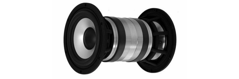

Dual-Force™ Technology
揚聲器中的機箱振動是大多數揚聲器中失真和著色的一個重要來源。主要機制很簡單,就是作用與反作用。當驅動器馬達使錐體前後移動以產生聲音時,錐體對馬達施加一個等量且相反的力。這股力通過驅動器框架傳遞到機箱中。這種效應在低頻區域尤其明顯,因為錐體的運動最大。
雖然Barefoot的機箱質量大且支撐良好,但我們也從源頭上解決問題,消除振動甚至在它們開始之前。這是通過我們創新的力量抵消設計實現的。低頻驅動器安裝在機箱的對立面,它們的馬達被鎖定在一起。當錐體以相反方向進出驅動時,作用於馬達的力相互抵消。振動從未傳遞到機箱,因為它們根本就沒有機會發展。
這種布局還有進一步的好處,形成了一個巨大的內部金屬機箱支撐。而且,由於次低音揚聲器產生的波長遠大於揚聲器機箱的尺寸,所以次低音似乎像位於與高音單元軸線上的單一點源一樣輻射。

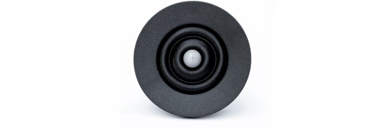

Dual Ring Radiator Tweeter雙環輻射高音揚聲器
傳統的凸面和凹面圓頂高音揚聲器由於離軸相位抵消,將最高頻率聚焦於一個狹窄的聆聽角度內。
這導致隨著當聆聽者在正常工作中移動,高頻細節就會損失。通過固定振膜的中心並用精確形狀的相位塞導向聲波,雙環輻射高音揚聲器提供了一個廣闊的甜蜜點,延伸至40kHz。
強大的緊湊釹磁馬達和深度調諧的導波管後腔,也賦予高音揚聲器出色的動態範圍,並最小化功率壓縮。這些銅短路環被放置在揚聲器的磁性間隙中,可以改善電流的分佈,從而減少音頻信號的失真。同時,它們還可以提高揚聲器的頻寬,使其能夠更準確地重現各種頻率的聲音。
