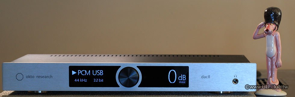

由於輸出數量眾多,這個設備採用了“機架安裝”1U大小的設計(至少我認為它符合該規格)。但是,這並沒有讓人感覺到乏味或工業化的外觀。DAC8採用了兩個美觀且易於閱讀的OLED顯示螢幕,分別位於其旋轉控制的兩側,賦予它一種精緻的外觀:
從我所讀到的內容來看,他們也自行完成了機械設計(以及生產?)。對我來說,前面板的金屬部分看起來有點冷,如果有黑色選項就好了。
對這部分的任何不滿在您與設備互動的那一刻就會消失。顯示螢幕的變化是即時的,給您一種非常堅固的感覺,您可以清楚看見正在進行更改的內容。我喜歡所有關鍵信息都清晰可見,包括取樣率、輸入、音量等。真的很喜歡!使用旋轉控制操作設備對我來說毫無問題。儘管如此,DAC8還能學習您選擇的遙控器,或者您可以選擇配備一個蘋果遙控器。

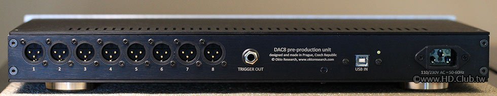

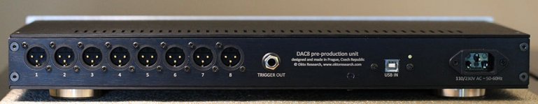

根據介紹,我的單位後面板並未完全裝滿:

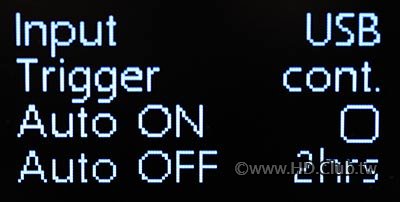

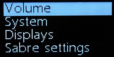

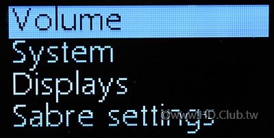

我通常比較懶得向您展示所有的選單,但這次我想破例一次。 按下旋轉控制後,左側會變成:

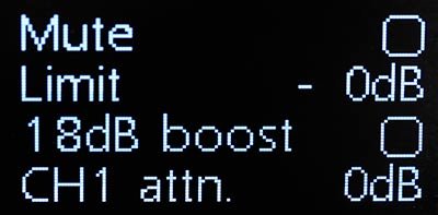

第二次點擊會改變右側顯示音量的部分。選單會向下滾動,讓您可以降低所有8個聲道的音量水平:

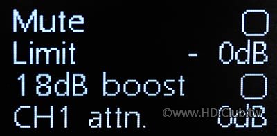

開啟18 dB增益後,在任何高於-19 dB的設置上都會產生嚴重的削波。我不確定除了對於非常低的數位輸入外,這有何用途。我希望@Okto Research能解釋他們認為這有什麼用途。

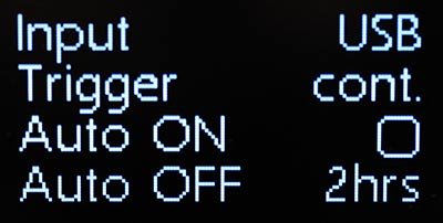

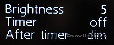

系統選單如下:

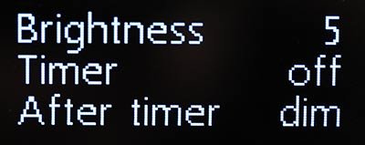

顯示螢幕展示了常見的內容:

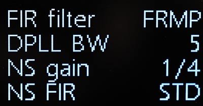

最後是我未做更動的ESS Sabre DAC設置:

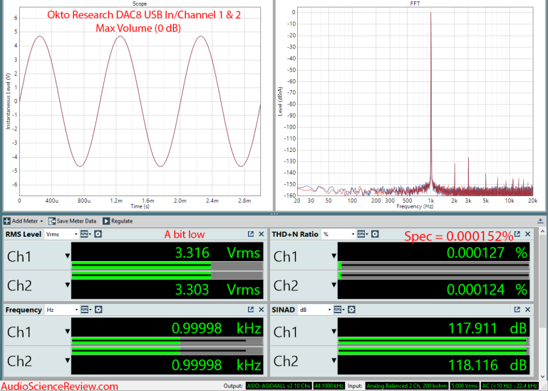

如往常一樣,我們從儀表板視圖開始:

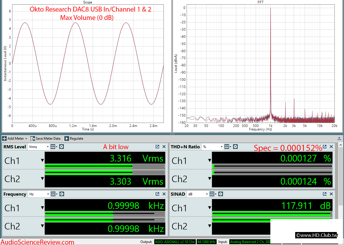

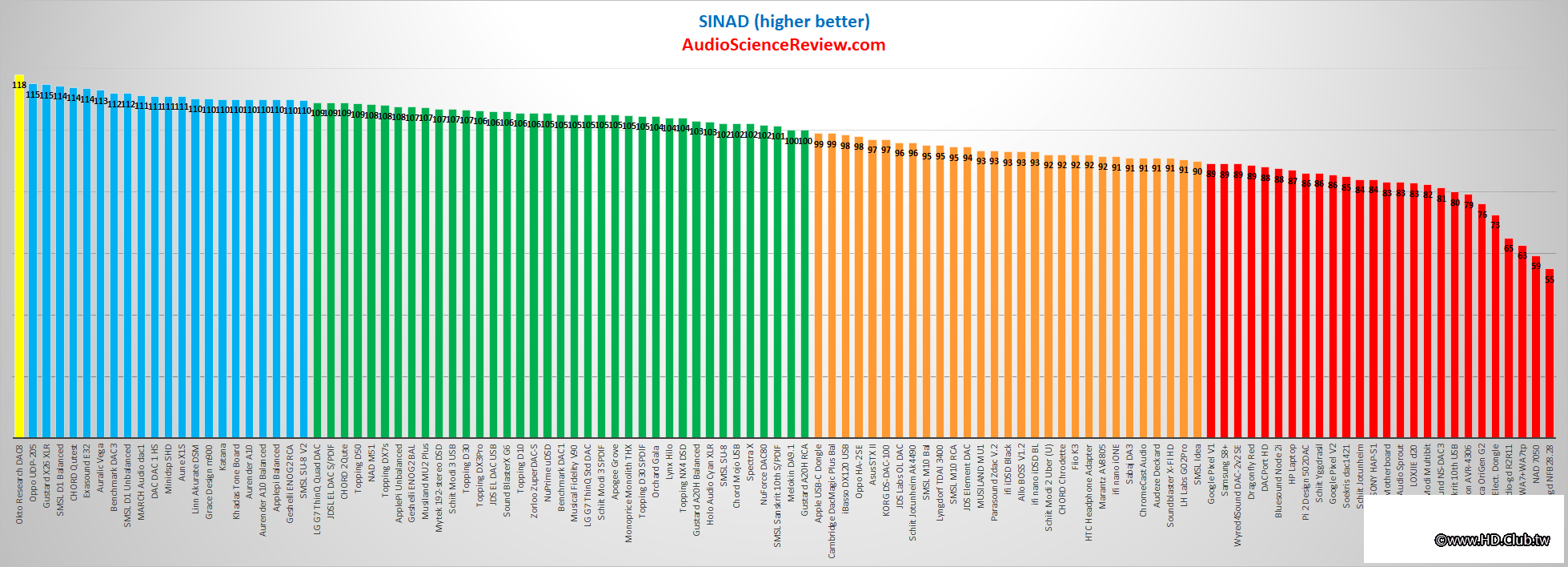

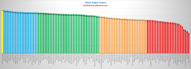

哇!這真是令人印象深刻的表現。僅有0.000127%的失真+噪音?而且聲道匹配如此出色?這使得SINAD達到了118,創下了新的紀錄
是的,一位新的SINAD之王已經加冕!
不過說實話,這裡有一個不公平的優勢。你發現了嗎?輸出電壓是3.3伏特,不是我們喜歡看到的慣用的4伏特。Okto表示他們可以根據需求將這個輸出值設定進行客制。通常當電平增加時會出現失真,所以如果這被提升到4伏特,我預計會有些性能損失。幸運的是,在使用中你不會需要更多電壓,因為你有DAC8的音量控制,無論如何都會以低於這些電平值驅動擴大機。

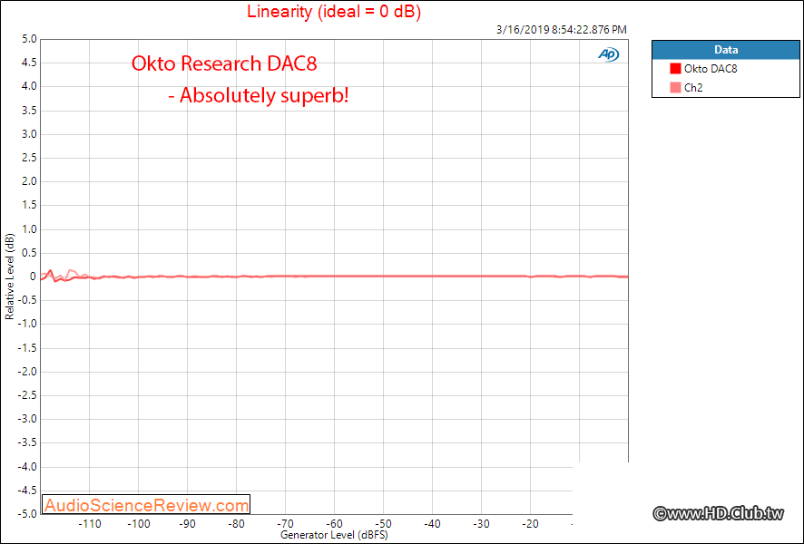

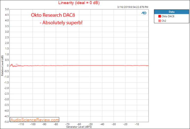

驚為天人!DAC8展示了優異穩定且無噪音的線性結果,直達-120 dB(20位解析度):

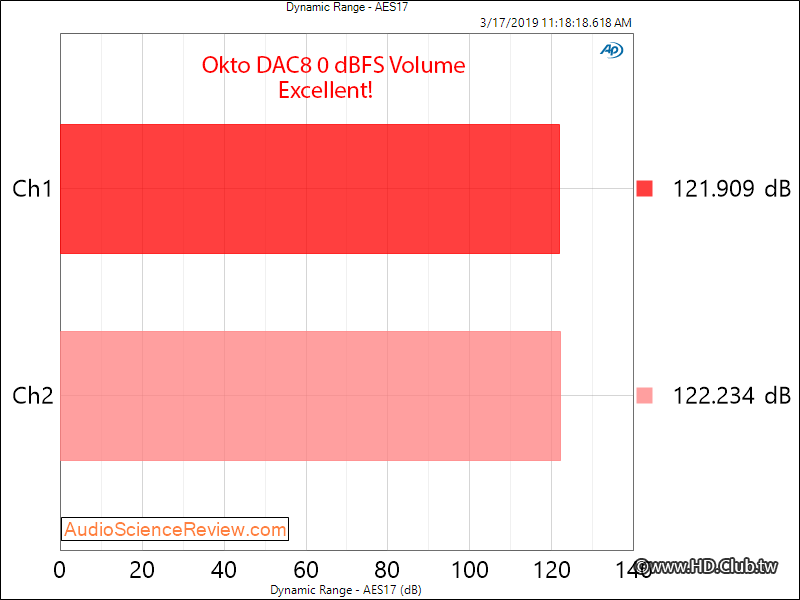

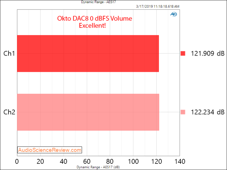

動態範圍來到了我的分析儀到極限,所以很可能實際的DNR比報告的要好:
考慮到聽覺極限是-116 dB,這是一款極其安靜的DAC!

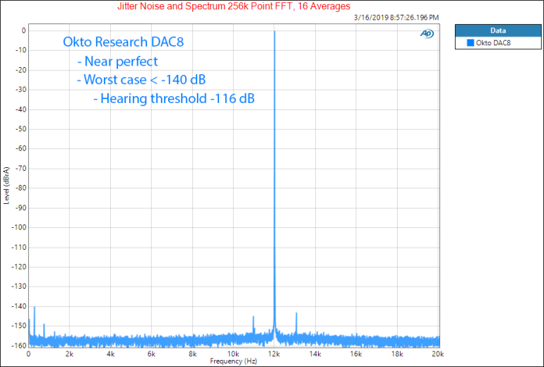

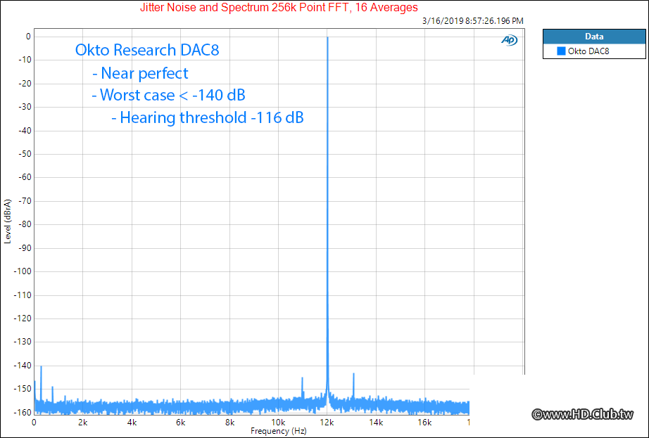

抖動顯示出最微小的不完美,由於非常低的底噪,這些不完美更加明顯:
我不得不移除圖表底部的audiosciencereview.com貼紙,因為噪聲底線滑到了它下面!

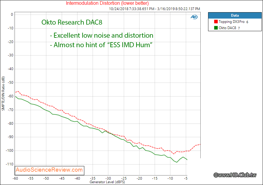

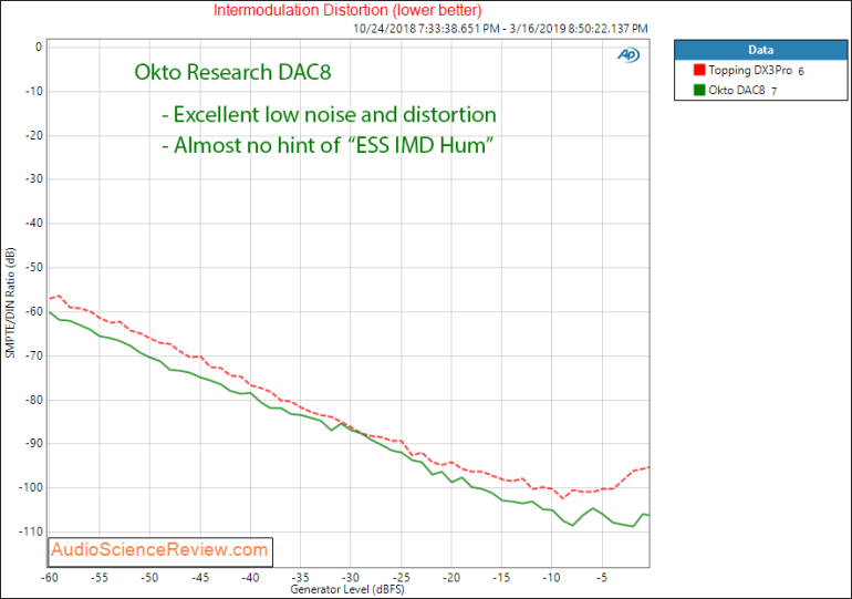

DAC8使用的是ESS DAC晶片,所以我們肯定會看到我們著名的“ESS THD IMD”對吧?
可能在-32 dB左右有一絲絲的跡象——或許吧。或者它也可能僅僅是我們在整個圖表中看到的變化。無論如何,它超越了我在這個測試中使用的參考DX3 Pro DAC。

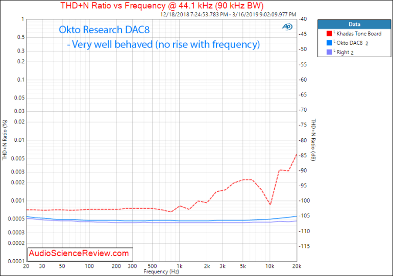

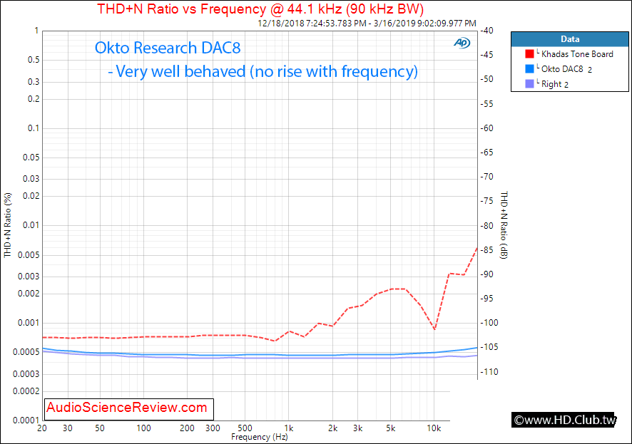

相對於頻率的失真和噪聲顯示出平坦的響應,這表明有充足的頻寬/增益:
在20 kHz時,失真降低了大約30 dB,你確實因為花費超過99美元購買你的DAC(即:Khadas Tone Board)而獲得了一些東西。

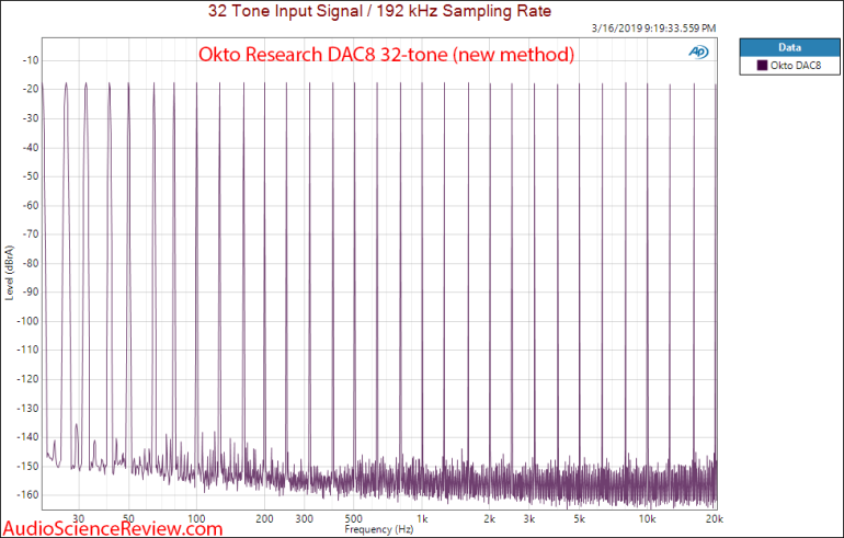

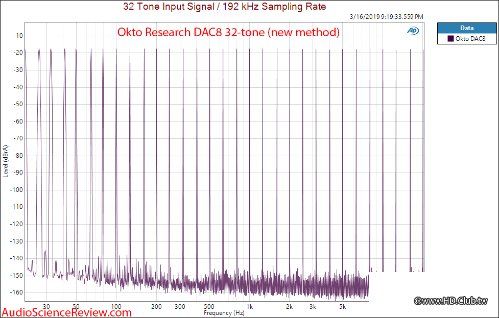

對於多音測試,我用了一種新的方法,因為我之前使用的方法太過挑剔,如果DAC的延遲不符合預期,它會生成垃圾結果。所以不要完全將這與之前的測量相比較:
失真的累積在-150 dB左右停止。我們的音調在-20 dB左右,這意味著在峰值和失真之間幾乎有130 dB的距離!

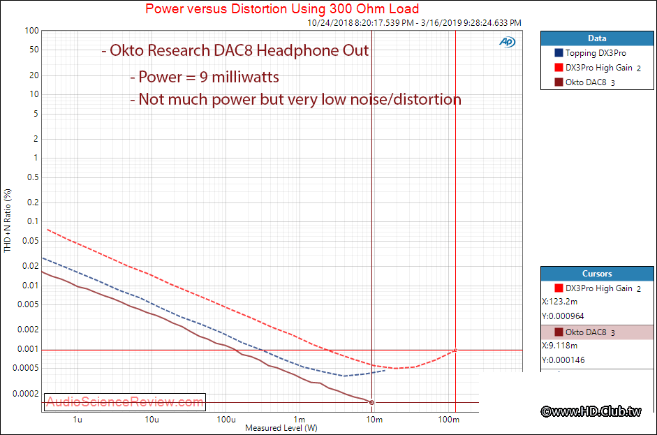

讓我們直接跳到我們的功率與失真+噪聲:

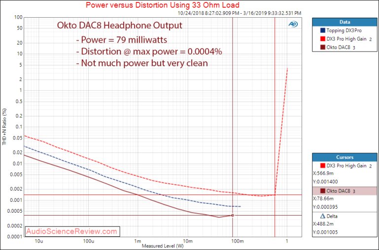

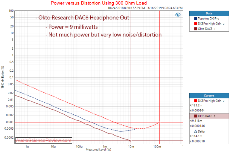

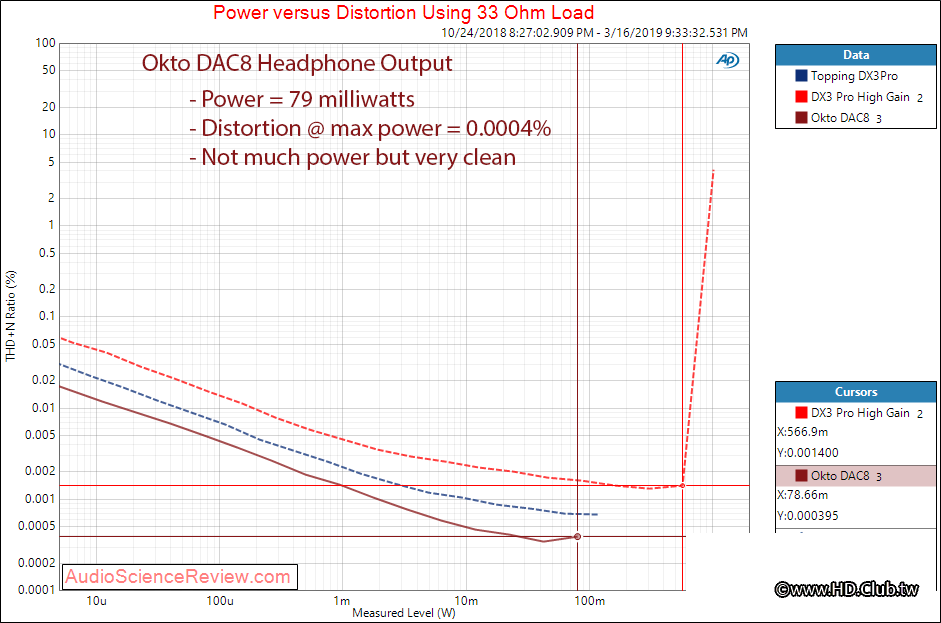

從失真和噪聲的角度來看,DAC8即使在低增益模式下也輕鬆超越了我的DX3 Pro參考。遺憾的是,由於最大輸出僅為1.6伏特,功率非常有限。因此,我們甚至沒有達到10毫瓦。那些擁有DX3 Pro並且在低增益模式下運行它的用戶,在這裡將擁有幾乎相同量的功率。
切換到33歐姆負載,如預期我們得到了更多的功率,但仍然不如我們希望的那樣多:
再次,功率輸出接近DX3 Pro在低增益模式下的產出。

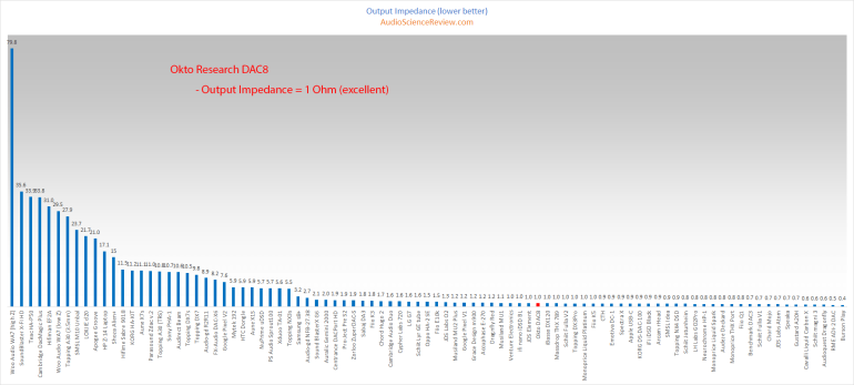

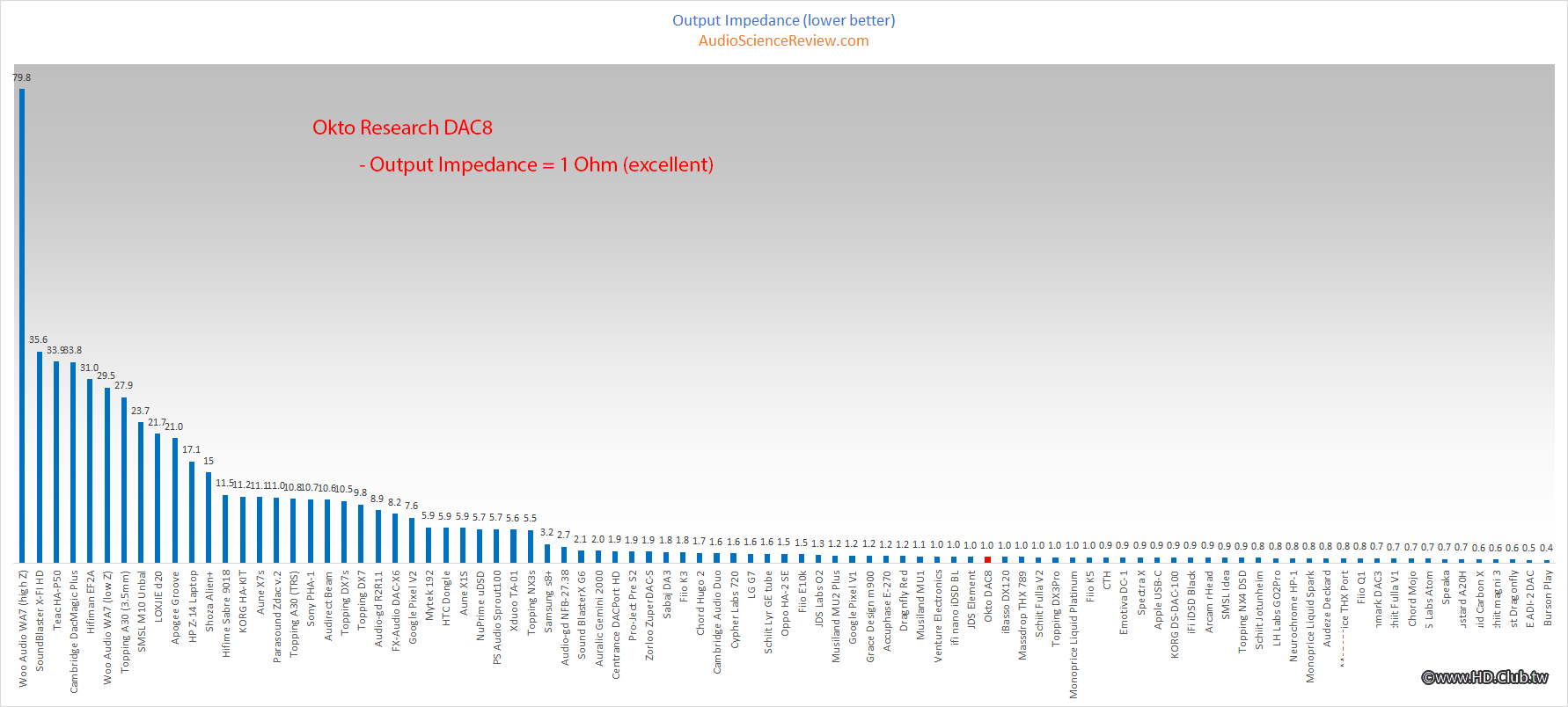

輸出阻抗在1歐姆時表現出色,這接近於我使用我的測試設備所能測量的最低限度:
