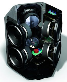

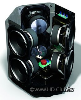

售價高達 9,000 美元的 Paradigm SUB 2 採用了許多最先進的組件設計,並通過機體/揚聲器配置工程確保在高SPLs下實現低於15赫茲的超低音水平和極低的失真。SUB 2的六邊形設計非常獨特,配備了三對10英寸的低音揚聲器,它們在圓圈中120度分隔開來。從技術角度來說,SUB 2的高科技驅動器部分——由Paradigm專門為這款超低音設計和製造——配備了六個10英寸的RCR礦物填充的共聚物聚丙烯機械振膜。這些驅動器使用FEA優化的塑膠泡沫環,76毫米的十層長行程音圈,高溫複合Nomex®形成器,雙重先進的蜘蛛,25.2磅的硬鐵氧體磁鐵/馬達結構,巨大的中央散熱片和過大的極點,以及AVS™壓鑄散熱片底座,以實現額外的冷卻。
SUB 2的集群式驅動器配置的一個重要優勢是其抗震特性——匹配的、相對的驅動器有效地消除了失真和不需要的共振。這種設計也被證明是一種極其有效的方式,可以在極低、清潔的頻率下激發房間的能量。大力支撐的櫥櫃結構也對超低音的超級清潔的輸出做出了很大貢獻。為了展示超低音結構的不活躍性,Paradigm建議在播放嚴重低頻內容時將一杯馬丁尼放在櫃子頂部。我試過了,他們是對的,即使有一杯滿滿的馬丁尼和大量的低音,幾乎沒有波紋。這也成為我和我的妻子在五點後混合一些馬丁尼的好理由。

Sub 2的獨特驅動器配置
SUB 2的獨特驅動器配置
SUB 2的結構尺寸為24.5英寸高,23.75英寸寬,22英寸深。這些沉重的馬達和堅固的櫃子意味著SUB 2並不輕巧,重量達到230磅。您需要至少三個人才能安全地設置它。
