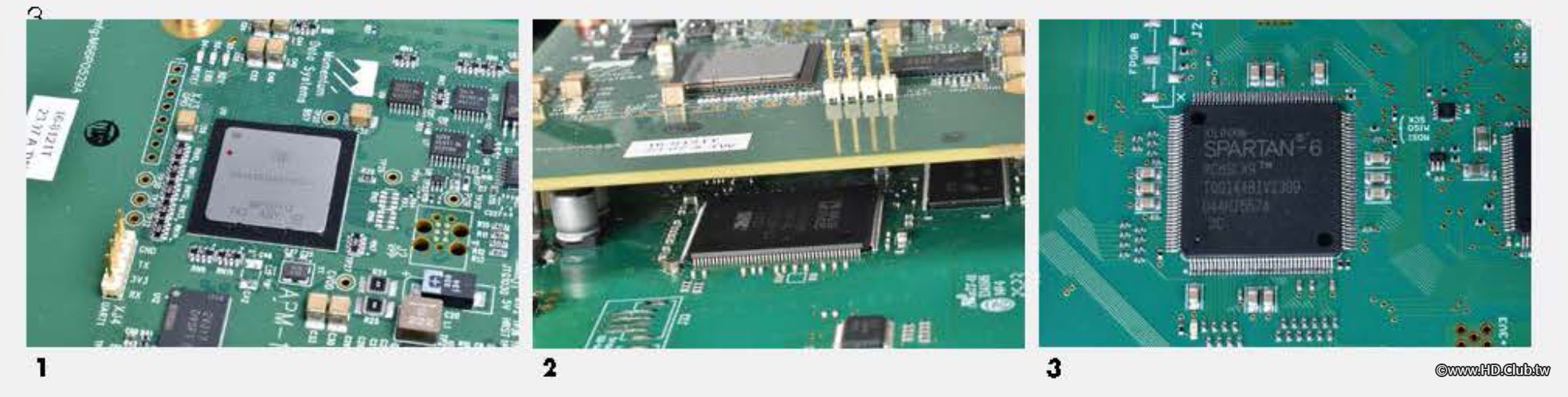

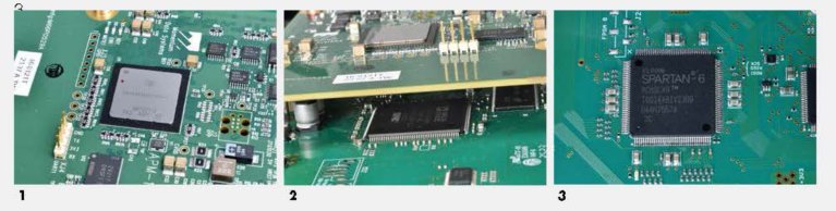

Dirac Live ART的真正實現是在2023年6月8日,全世界僅有StormAudio環繞處理前級能執行Dirac Live ART。在2023年StormAudio有Dirac Live ART的獨家使用權、2024就會解禁,但其他品牌至今仍然沒有推出任何有Dirac Live ART的多聲道製品,主要原因就是技術難度與成本實在太高,在測試時已經確實掌握各聲道喇叭受空間反射造成的低頻殘響狀態,在設定時可以讓所有喇叭同時負責發聲與「低頻殘響消音」,即時處理這麼複雜的狀況必須具備強大的硬體運算能力,我在幾個月前評測的StormAudio ISP Elite AnalogMK3以晶片配備粗估它的運算能力大約相當於四部環繞擴大機數位音訊處理電路的總和,這款旗艦前級有16、24與32聲道版本,價格依序為59.8萬、69.8萬與79.8萬台幣。本篇主角ISR Fusion 20就等同於ISP Elite Analog MK3的「20聲道環繞擴大機版本」,我也實際拆機比對本機結構與ISP Elite Analog MK3的差別。ISR Fusion 20機內分為上下兩層,在兩層之間有相當厚而堅硬的鋼板隔開,下層是電源與功放電路,上層的前級電路包括最重要的數位主板與數類轉換電路完全源自於ISP Elite Analog MK3旗艦前級:數位主板以Analog Devices兩枚Sigma DSP晶片ADAU1445做數位音訊輸出入的對應與取樣率轉換,最高音訊處理精度為28或56 bit;數位主板的核心我判斷是包含ARM Cortex-A15微處理器與1000MHz DSP的單晶片系統66AK2G12、兩枚Analog DevicesSHARC 450MHz DSP晶片ADSP21489與兩枚Xilinx Spartan-6XC6SLX9 FPGA晶片做聲道解碼與Dirac Live ART所需的大量運算。

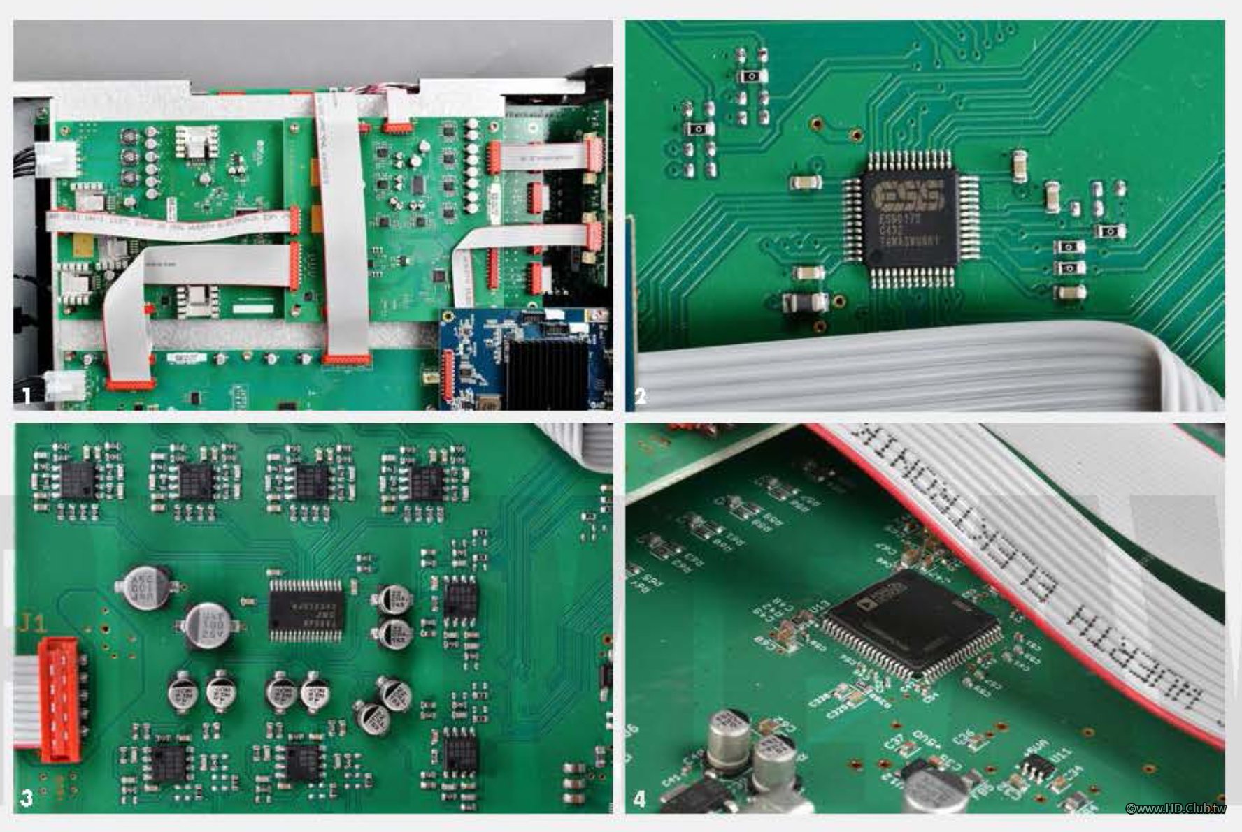

在聲頻電路部分ISR Fusion 20採取「16+4聲道」結構,其中包括與ISP Elite Analog MK3完全相同的16聲道DAC前級電路板:以Analog Devices 192kHz/24bit 16聲道高性能DAC晶片ADAU1966做數類轉換,後面是正規的類比前級電路,用兩枚JRC八聲道低失真音控晶片(類比式)JRC NJU72323調整音量,使用具備低噪音與寬頻響應特性的JRC NJM8080作全平衡放大、前級類比輸出,隨後這16聲道前級輸出就送往本機下半部的16聲道後級電路。另外還有一塊4聲道DAC前級電路板加在16聲道電路板的後上方,以ESS ES9017 32位元8聲道超低噪音DAC晶片做4聲道全平衡數類轉換,在JRC NJU72323控制音量以後,每聲道各用一枚JRCNJM8068低噪音雙OP Amp晶片放大、從本機的17至20(四個XLR)端子輸出,這四個端子前級輸出端子在一般應用上通常會設定為超低音輸出、連接4支主動式超低音喇叭,也可以設定作為超低音以外的其他用途。ISR Fusion 20前級部分除了處理聲道數與ISP Elite Analog MK3的三種版本聲道數有差別以外,另一項主要差異在於機內右後上方配備最新版本的HDMI輸出入界面電路板:7進2出HDMI 2.1a界面,相容8K/60p、4K/120p與eARC,最高傳輸率40 Gbps。

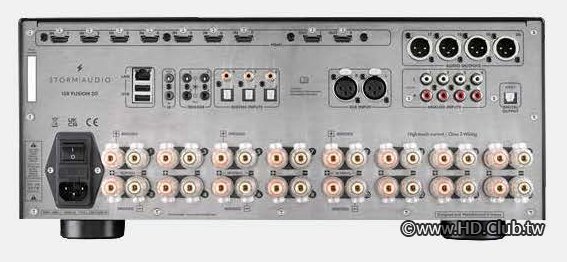

ISR Fusion 20可以處理、輸出20聲道,其中16聲道是喇叭輸出、4聲道是XLR平衡聲頻信號輸出,它可以自由定義各聲道由哪端子輸出

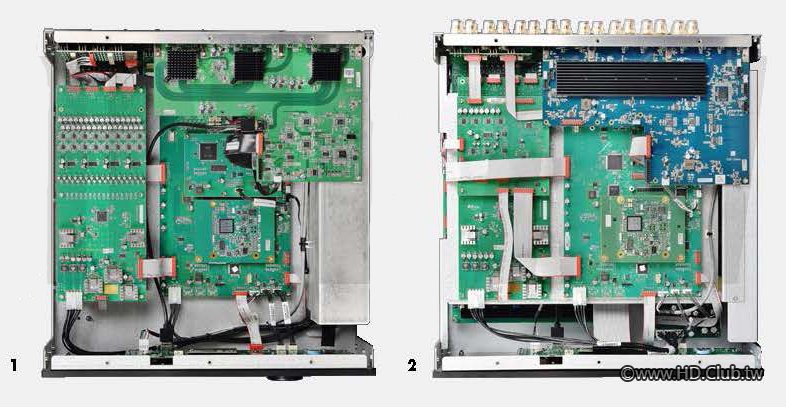

ISR Fusion 20機內電路分為上下兩層,下層是電源與16聲道功放,上層是環繞處理前級電路,StormAudio原廠表明ISRFusion 20的前級電路就是以自家旗艦環繞處理前級ISP Elite Analog MK3為基礎,剛好我有評測過後者、也在分析電路時拍照存檔,現在就可以讓大家比較兩者的差別。圖1是ISP Elite Analog MK3、圖2是ISR Fusion 20,兩者最大差別是在右後方倒L形電路板,這是HDMI輸出入界面,原本ISPElite Analog MK3的HDMI是對應4K/60p的HDMI2.0b,ISR Fusion 20則換裝7進2出HDMI 2.1a界面,相容8K/60p、4K/120p與eARC,最高傳輸率40 Gbps。ISR Fusion 20機內中央數位主板就是從ISP Elite MK3搬過來的,機內左側的DAC前級電路在ISP Elite Analog MK3是上下兩塊一樣的16聲道電路板,ISR Fusion 20也是上下兩塊,下面的電路板與前者相同,上面則是四聲道DAC前級電路板。

請見圖1,ISR Fusion 20把DAC前級分成16聲道與4聲道兩塊電路板來做,所以做成一長一短兩塊電路板,上面比較短的電路板用ESS ES9017S做四聲道數類轉換(圖2),我特別強調DAC「前級」電路是因為本機確實是採取正規的類比多聲道前級電路(不是用數位音訊處理或DAC晶片控制音量),這樣能完整保留DAC的高動態特性與音質,本機採用JRC的音量控制晶片與低噪音OP Amp,上方的四聲道輸出至機背編號16至20的平衡輸出端子。下方16聲道DAC前級電路板的數類轉換晶片是用Analog Devices ADAU1966,後面接16聲道音控與前級放大電路,輸出至下層的16聲功放。

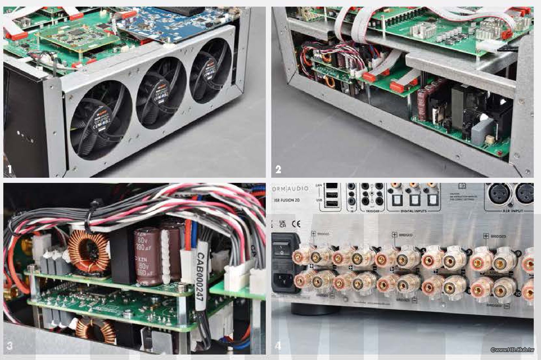

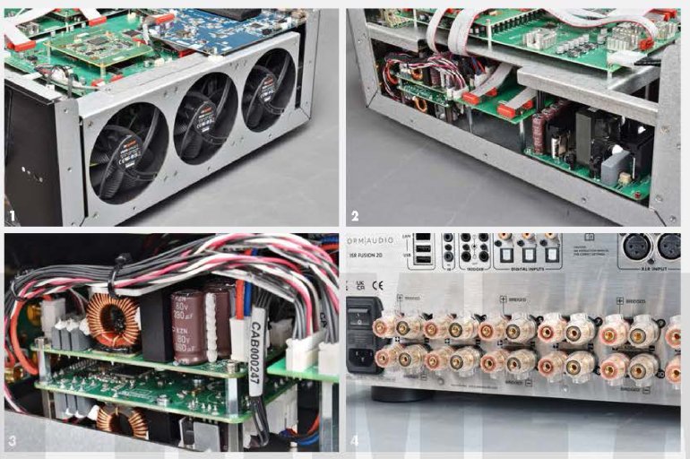

請見圖1,本機的右側有三個風扇,主要是為下層的功放電路與電源電路散熱(風扇僅在溫度偏高時運轉),再從本機的左側看進去(圖2),很明顯可以看到前、中、後三段:前段是功放電路的交換式電源、中間有排線與紅色連接器的是一塊蠻寬的電路板,這是16聲道功放電路輸入級的緩衝放大電路,後段則是一整排的ICEpower模組。圖3可以看見上下結合兩塊ICEpower 300A2模組,每塊模組2聲道、兩塊背對背組合就能輸出4聲道,在ISR Fusion 20機內總共有4組。在8個ICEpower模組之中有三塊可以設定為橋接,請見圖4:只有編號為1、2,編號5、6以及編號9、10可將原本的二聲道橋接為單聲道輸出,需要用更強大功率驅動前三聲道喇叭或被動式超低音喇叭,可利用此橋接機能。
