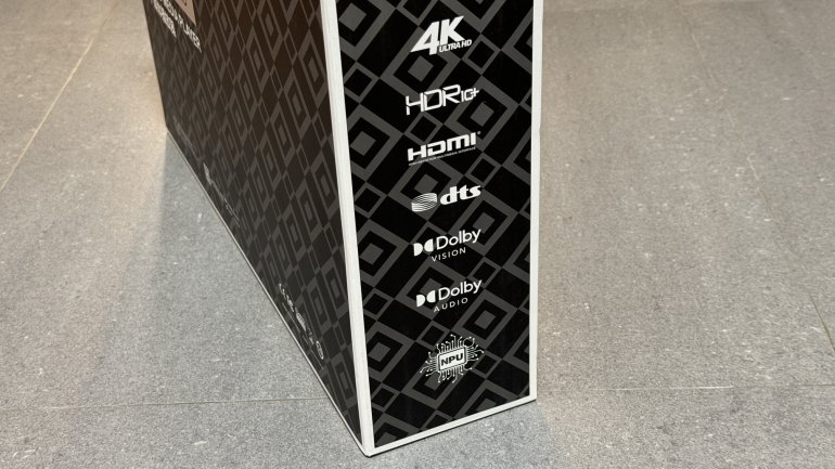

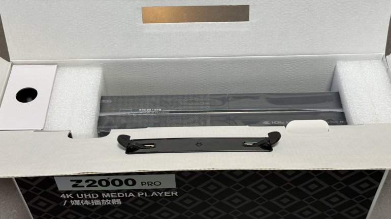

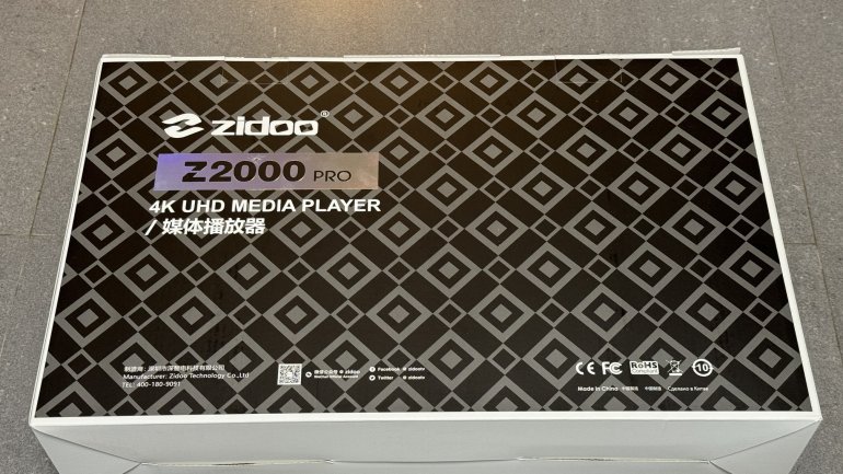

箱體採菱格紋設計,

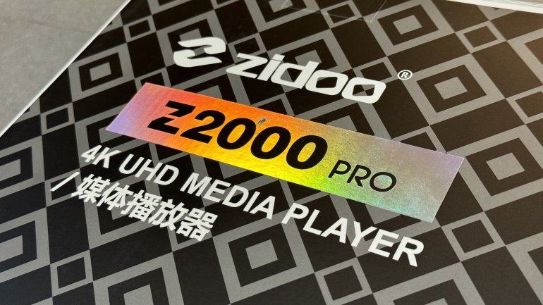

Z2000 Pro 型號還特別使用燙銀印刷,耀眼奪目,

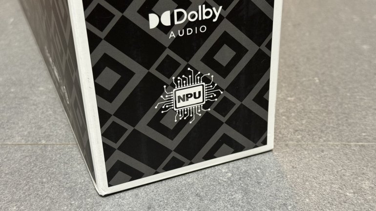

側邊最下面有一個像晶片的 NPU 標示 ( 神經處理單元 Neural Processing Unit),這個 NPU 是集成在 RTD1619BPD 主晶片中,用於加速神經網絡相關的計算,例如圖像識別、語音識別等,運用在多媒體播放器來說,優勢包括提升解碼能力和視訊的最佳化。

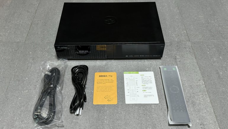

箱體有握把方便提取,左側是配件包,右邊是機器本體,
配件分別為HDMI線、電源線、提示卡、遙控器說明卡、說明書與遙控器,
隨機附上的線材均為基本款,原廠建議可以升級線材以提升表現,右邊是遙控器的使用說明,

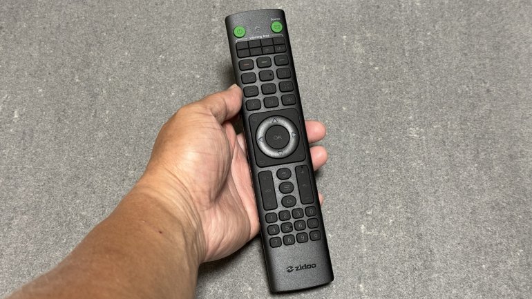

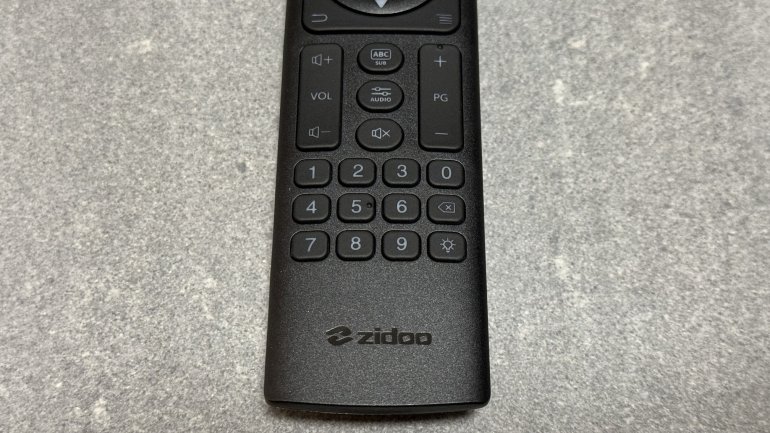

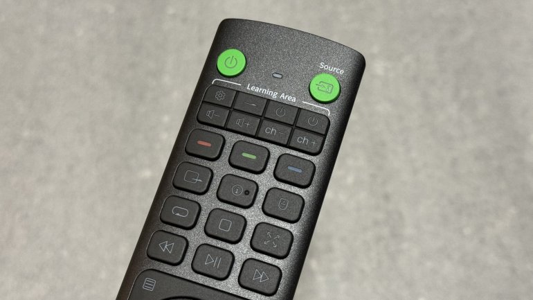

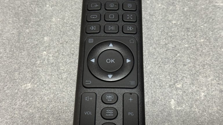

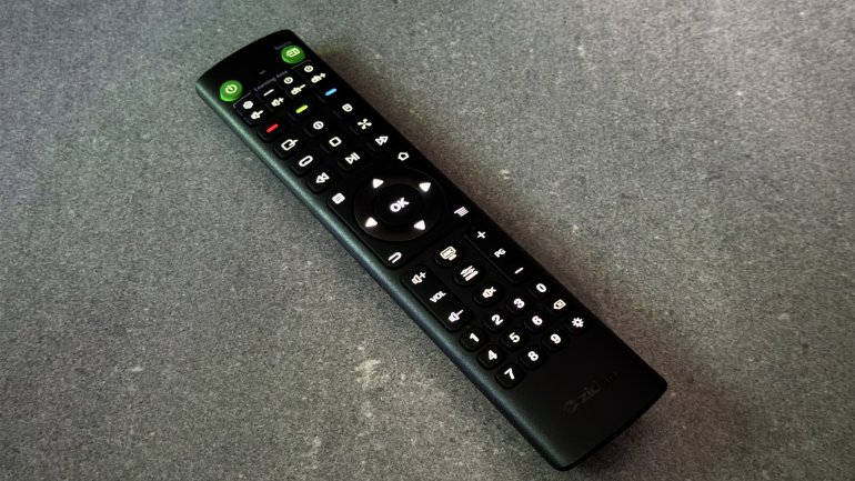

這一代的遙控器與以往的款式有些差異,開關做成綠色 (通常是紅色),兩側圓滑握感很不錯,
▼遙控器擁有紅外線與藍牙雙模式,藍牙讓遙控無死角,操作起來得心應手,而且還內建學習功能,可以一併遙控其他例如電視及擴大機等設備,相當方便,
按鍵軟硬與鍵程深度都適中,重要按鍵上有凸點可以盲按,劇院如果光線昏暗也可以用摸的,避免誤觸,
別看它整個烏漆麻黑的,其實還有個功能就是重力感應,拿起遙控器後背光自動亮起,這真是太酷了,對標高階音響遙控器,

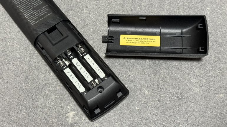

藍牙與背光的功能相對稍微耗電,所以用上三顆四號電池。注意看背面有菱格紋,增加了摩擦力,

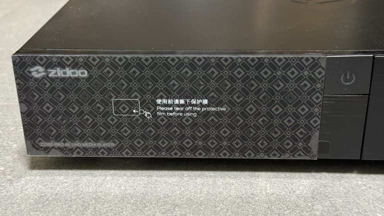

再來看看本體,液晶顯示幕前有一層保護膜,使用前撕下,

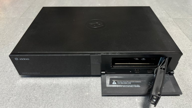

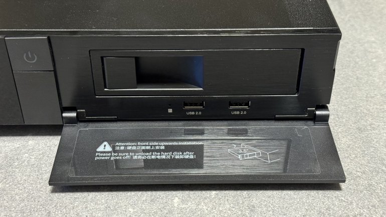

機身設計與上一代的 Z1000 Pro 幾乎相同,採左右對稱的設計,左半邊是液晶顯示幕,亮度可以調整,中間則是電源開關,右半邊是 NSS 專利的硬碟抽取倉,平時可以關起來。低調的黑色機體可減少反光,符合使用投影機的劇院場合。
硬碟倉下方還有兩個 USB 2.0 插孔,臨時想接個外接硬碟或隨身碟就不用在機器後面翻找,想接滑鼠或鍵盤也同樣方便,

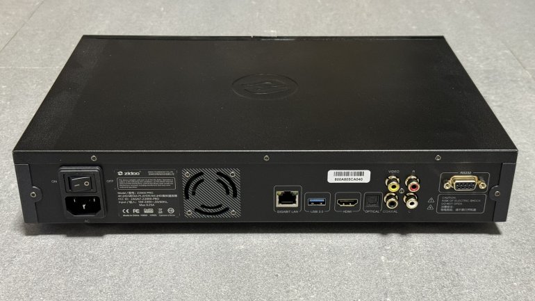

本體背後的介面有 Gigabit  LAN 網路孔、USB 3.0 插孔、HDMI 2.1 插孔、角型光纖插孔、同軸及 RCA 影像、音訊接頭,同時也支援 RS232 智慧控制,而且內建風扇提升散熱效果。
說明書中有規格表可以參考,就不再逐一列舉。

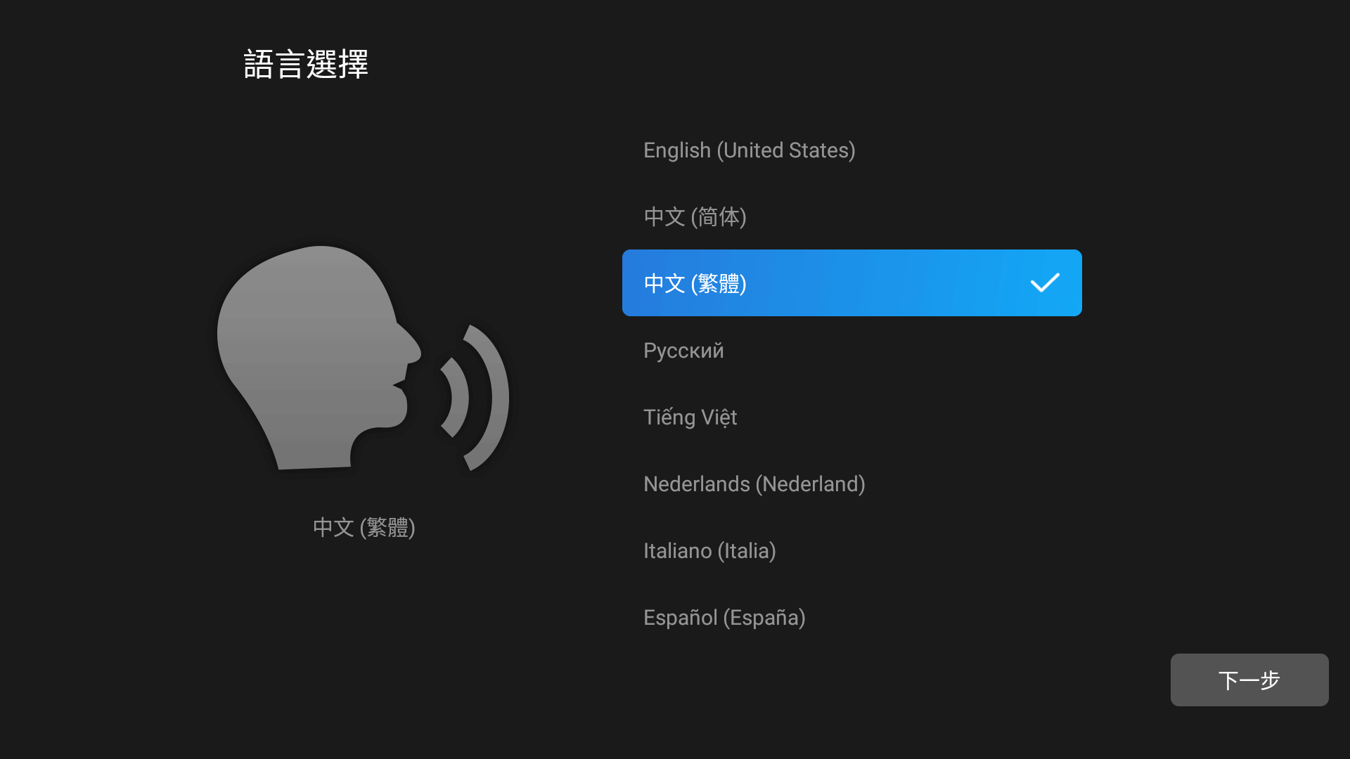

Z2000 Pro 的設定很簡單,開機之後就可以隨著嚮導模式直接設定,繁體中文、時區設定、設定有線或無線網路、設定輸出模式及遙控器按鍵的定義等等。

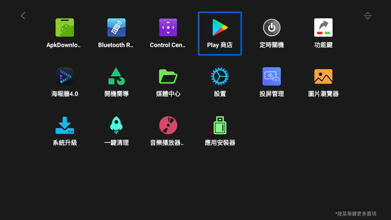

Z2000 PRO 的作業系統是基於安卓系統高度自製化,從上一代的 Android 9 升級到了 Android 11,使用起來非常流暢,主介面包括媒體中心、海報牆、音樂播放器、全部應用、設置等五類,分類清楚明確。

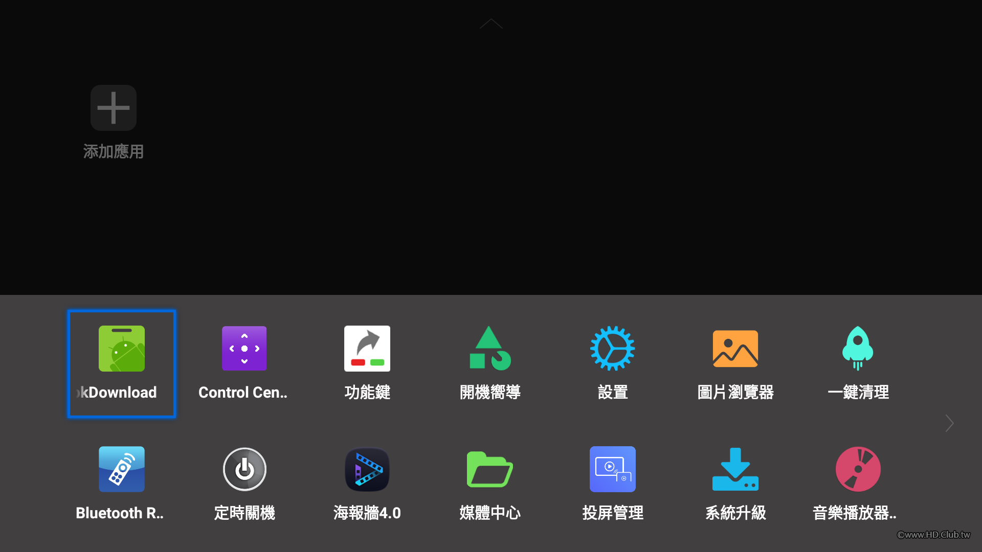

▼首頁還可以下拉添加常用的 App,依據自己的喜好靈活設置,

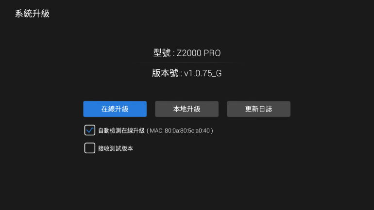

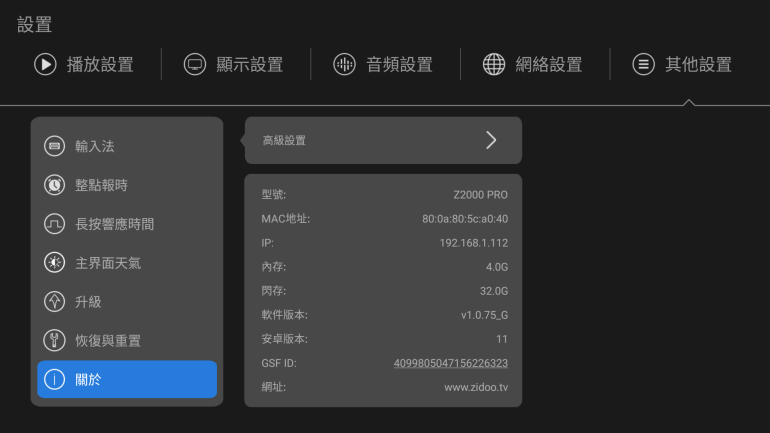

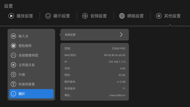

首先進入設定來看一下,這裡只說明常用的部分,可以看到軟體版本是1.0.58,查了一下官網上有新版,

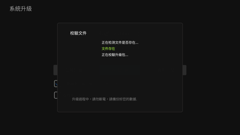

將新版韌體的檔案放在隨身碟裡面直接插上機器,選擇本地升級,
升級檔經過網路校驗之後就可以直接動作,
升級後變成 1.0.75_G (每個版本有可能介面不盡相同),升級過程非常簡單,官方不斷修正也可以讓機器更趨完美,
韌體檔名中的 G 指的是 Google Play 商店的意思,

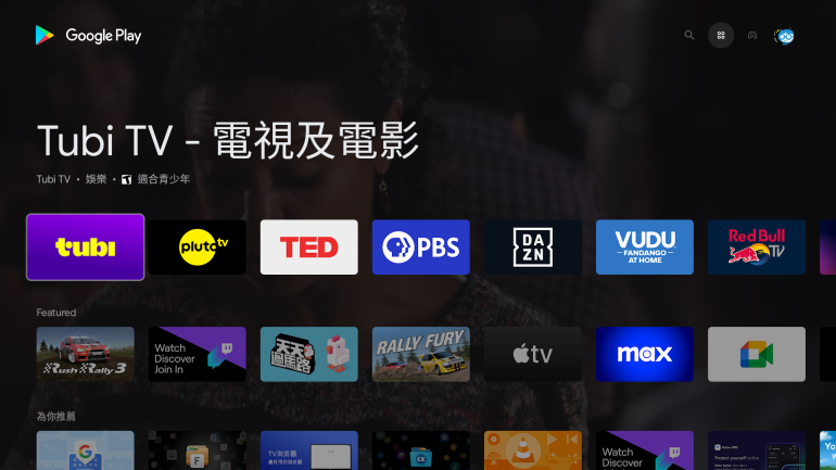

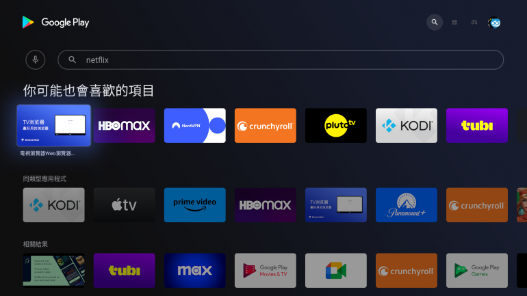

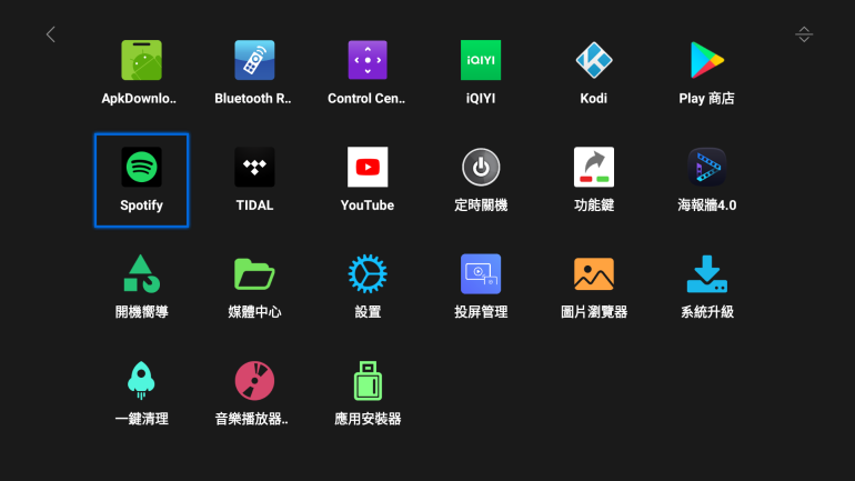

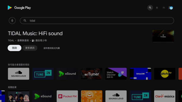

登入後會發現這是 Android TV 版本的 Google Play,
搜尋看看有沒有 Netflix,哈,果然沒有 XD,

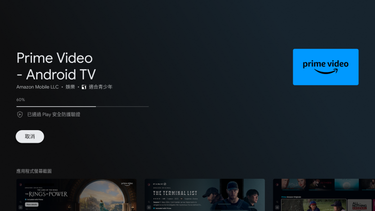

不過有 Prime Video,而且可以安裝,但不好意思因為沒帳號,不確定能否使用,

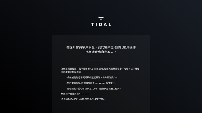

在串流音樂部分,Tidal 也可以安裝,
但有點可惜無法登入,無法使用,

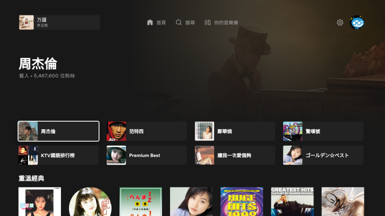

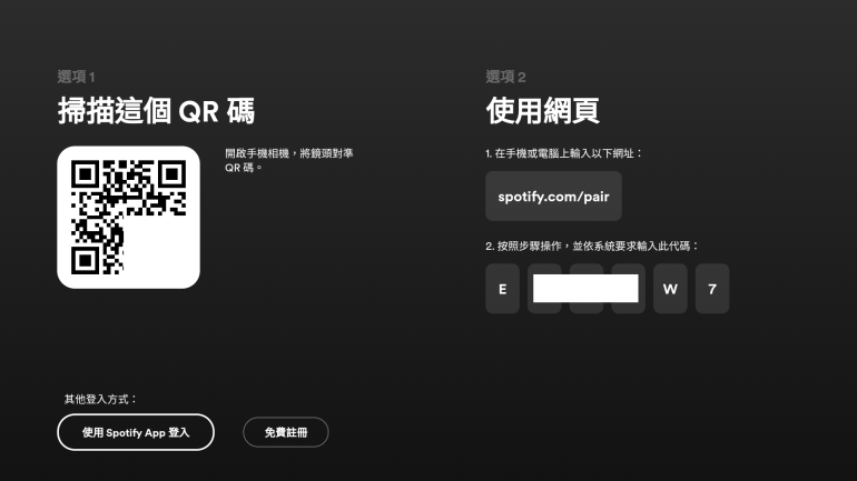

▼不過 Spotify 可以安裝,
而且登入非常簡單,只需拿出你的手機掃一下螢幕上的 QR Code,
▼馬上進入 Spotify 首頁了,

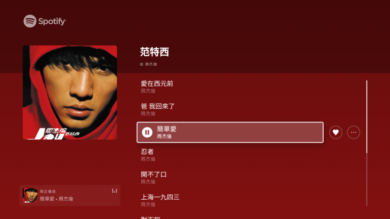

Spotify 確定可以正常播放,有賺到的感覺,

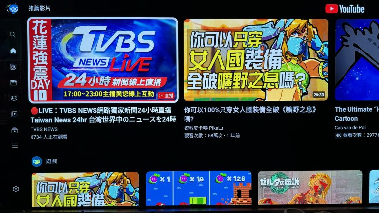

YouTube App 可安裝也可以使用,

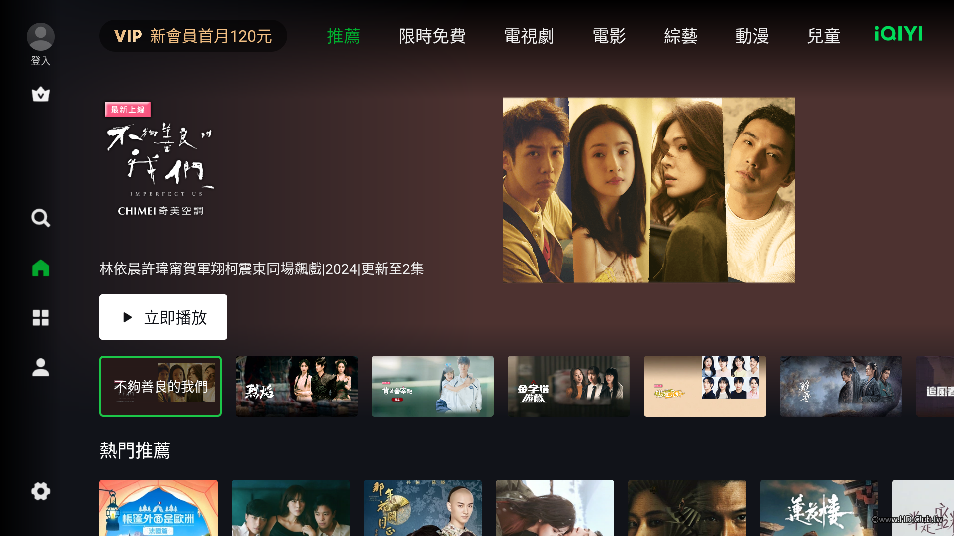

另外,愛奇藝 iQIYI 也可以使用,但 Apple TV+ 無法使用,

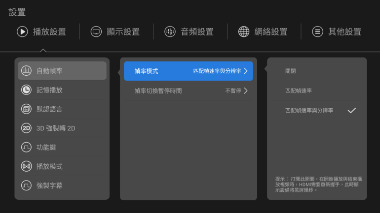

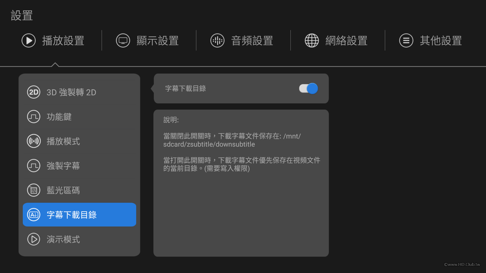

回到設定選單,這裡分成五個分頁,「播放設置」如果開啟「匹配幀速率與分辨率」的話,每次播放影片時 HDMI 會重新連接 (顯示器畫面會黑一下),如果您的影片種類眾多,開啟是好的,如果您的影片解析度都類似則可以直接關閉,
字幕可以透過網路自動下載,

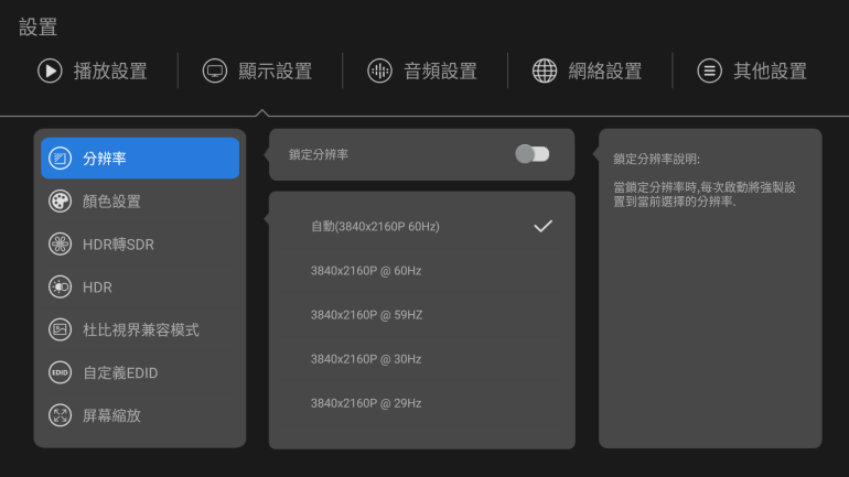

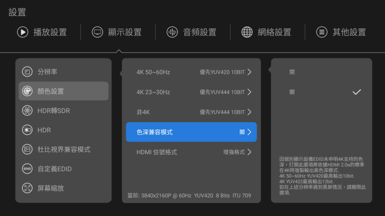

再來是「顯示設置」,可以設置分辨率 (解析度) 也可以鎖定它,讓 24P 的電影轉為 60P 輸出,

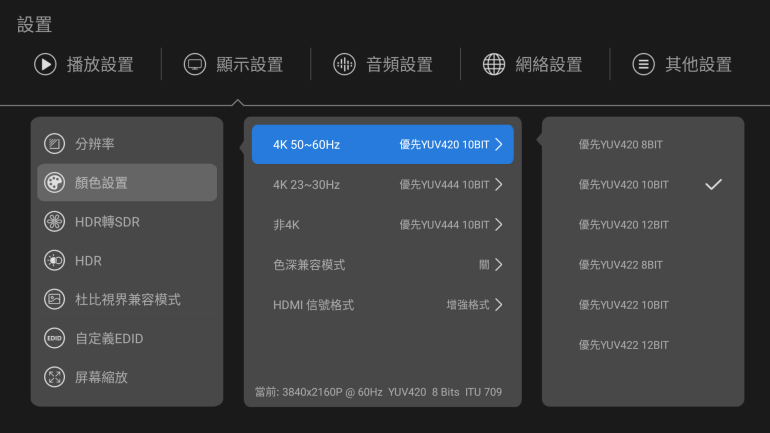

「顏色設置」中有詳細的設置選項,
「色深兼容模式」可以依據設備的 EDID 自動匹配,

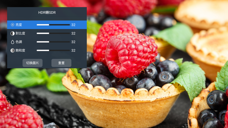

「HDR 轉 SDR」可以詳細設定,有三張範例底圖當作參考,可以調整亮度、對比、色調、飽和度等四項,

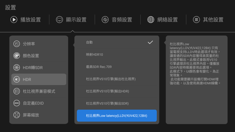

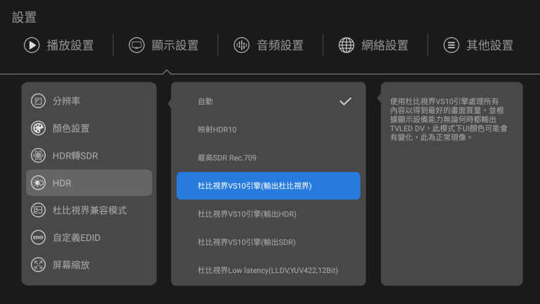

值得一提的是,本機所搭載的新一代杜比視界 VS10 畫質處理引擎,不僅可以處理 Dolby Vision 的原始數據,也可經由演算法將其輸出為 SDR、HDR 或 HDR10,甚至支援 Dolby Vision low latency ( LLDV) 輸出,它也可以將普通的 HDR、SDR 等檔案處理為近似 Dolby Vision 的色彩及明暗度,讓一般的顯示器也能體驗到 Dolby Vision。簡單說就是你要往上轉或是往下轉都可以,維持色彩及亮度的準確性,任意搭配您的顯示設備。
連 LLDV 模式都能完整處理,

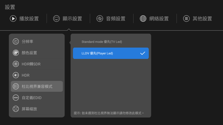

「杜比視界兼容模式」可選擇電視優先或是播放機優先,

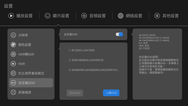

甚至還可以自定義 EDID,上傳自己設備型號的 EDID 檔案來與之搭配,非常專業,

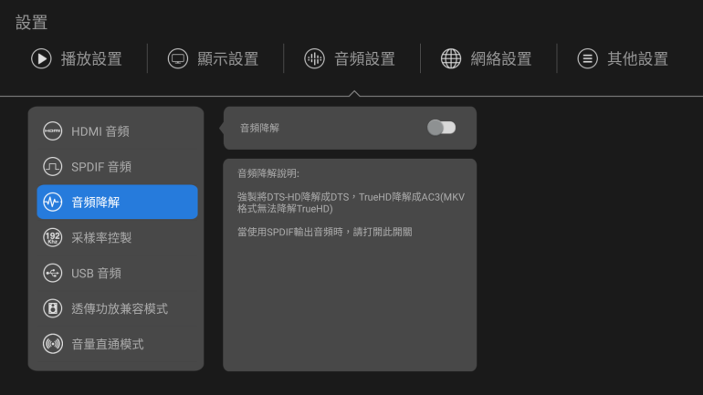

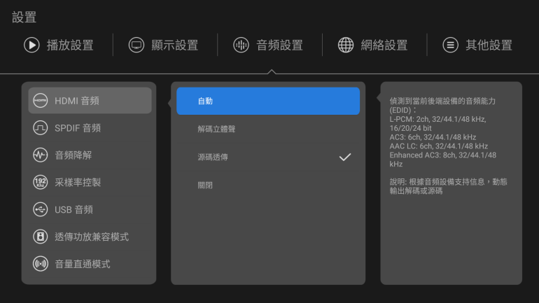

在音頻設置方面,如果您的擴大機可以解碼,推薦使用源碼透傳方式,
即使您的擴大機比較舊,也可以將音頻降解,不怕聲軌無法相容。也就是說跟視訊一樣,往上升頻或往下降頻都可以弄給你,

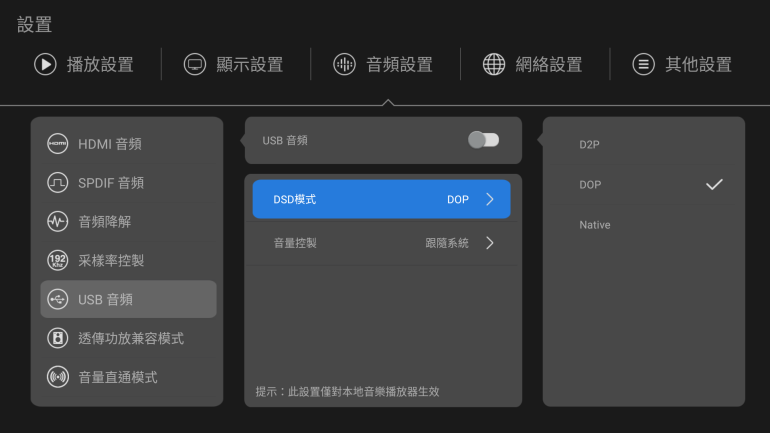

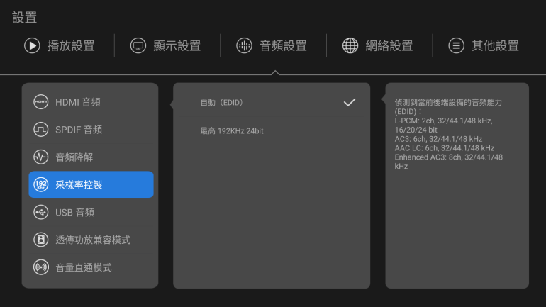

採樣率如果設為自動控制,就會自動匹配 EDID,
USB 音頻意謂透過 USB 線材傳輸資料,當在播放高音質 DSD 時,可以設定為 DOP 或 Native 模式交由 DAC 解碼,

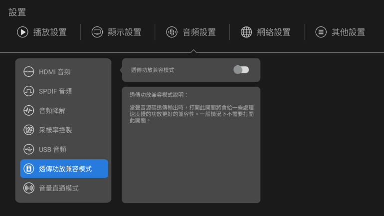

▼剛剛說過,如同視訊可以降轉,「透傳功放兼容模式」能夠降轉音訊,增加較低階擴大機的兼容性,

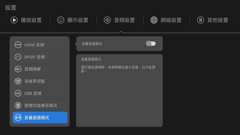

「音量直通模式」,系統會輸出最大音量,交由擴大機控制音量,

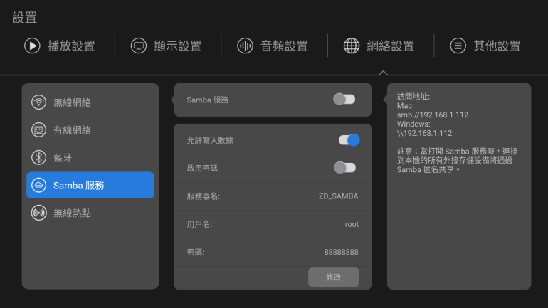

網路設置方面,不僅能夠連接無線網路,有藍牙,還能當作無線熱點,Samba 服務則可以透過網路連接 Z2000 Pro,有時候想丟 apk 進去執行比較方便。

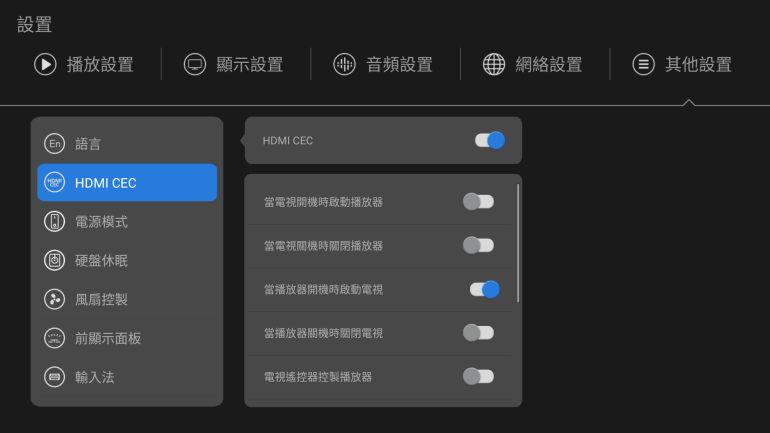

在「其他設置」裡面的「HDMI CEC」,有多種啟動關閉方式可以選擇,

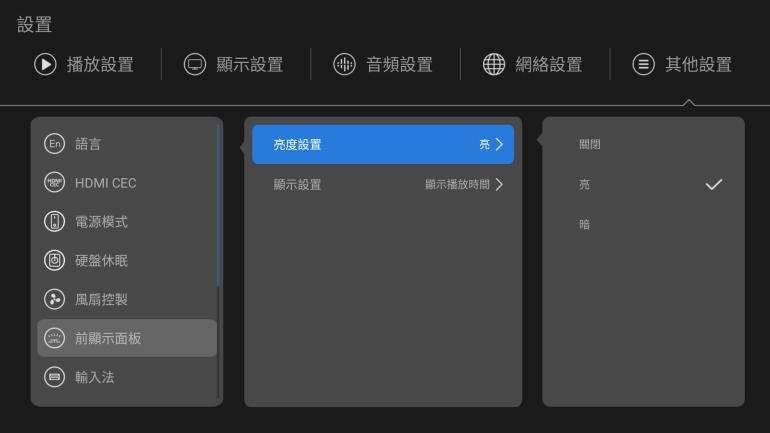

▼機器本體前顯示面板的亮度可以更改,

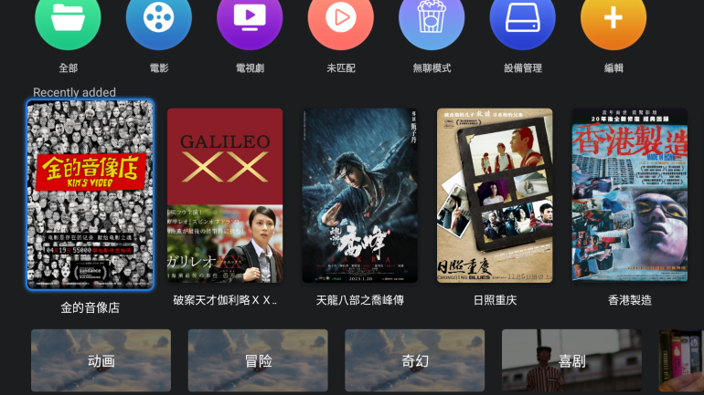

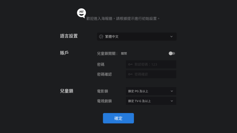

接著我們來看看海報牆的神奇之處,這裡貼心的設計了兒童鎖,

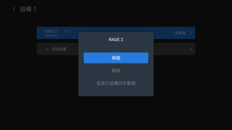

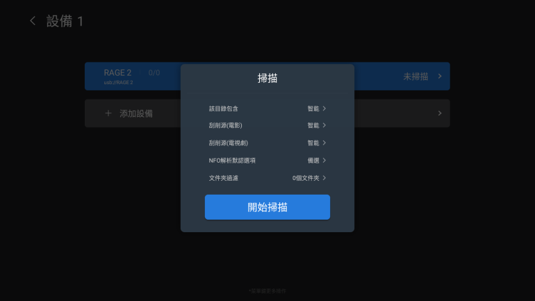

測試插上一支隨身碟,系統自動詢問是否要進行掃描,
這個動作俗話稱為「刮削」,簡單說就是比對設備中檔案與網路上的資訊,

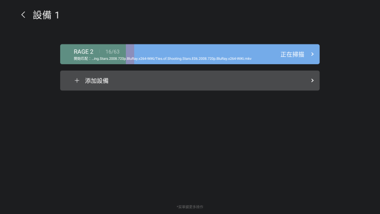

▼速度取決於網路速度,實測不會很久,跑一小段時間之後......

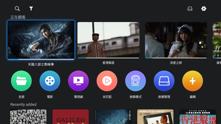

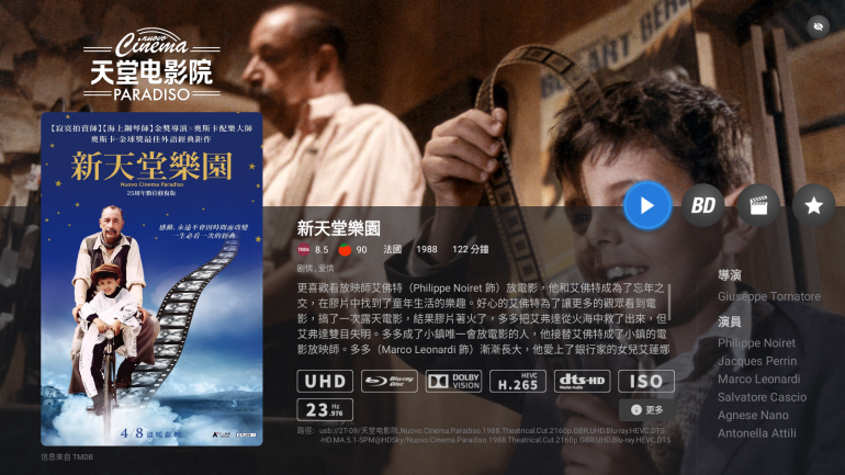

海報牆就出來了,這樣在選擇影片時將更為直覺,匹配的正確率取決於檔案名稱是否完整或正確,影片會被自動分類,更容易查詢,
▼它甚至可以記錄用家的觀看進度,「無聊模式」等於隨機播放,

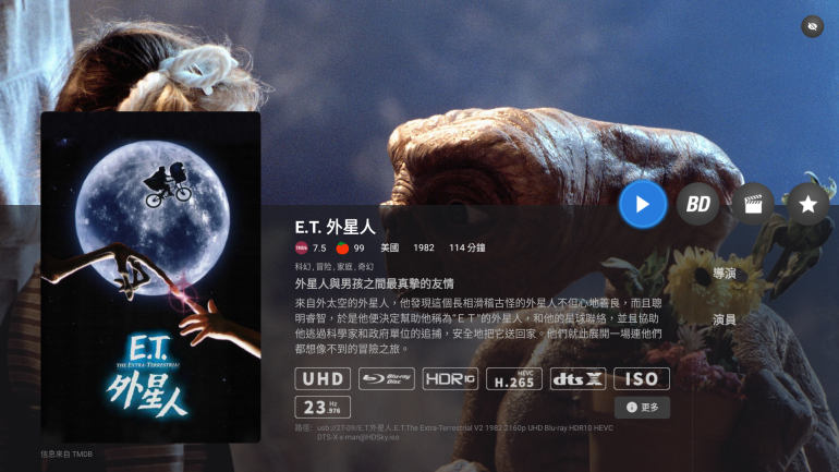

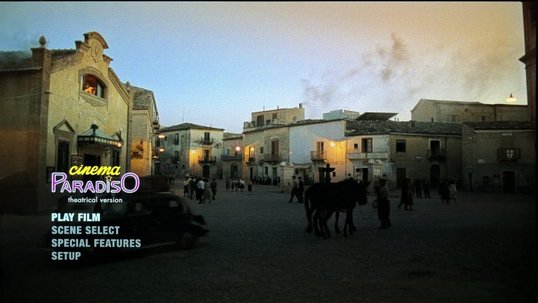

再來是測試播放原盤 ISO 檔案,可以選擇直接播放主影片,或是以藍光導航模式播放,這樣可以解決肉醬版光碟的問題。比對之後的電影資料非常完整,說是市場上做最好的海報牆也不為過,

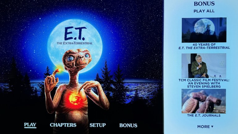

藍光導航模式會出現光碟主選單(main menu),
本範例的 「E.T.外星人」,有碟片格式,電影內容大綱等等,豐富的相關資訊都會顯示出來,
主選單正常顯示,游標移動順暢,完美支援如同在播放實體光碟一般,

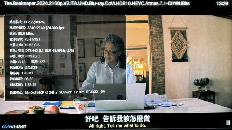

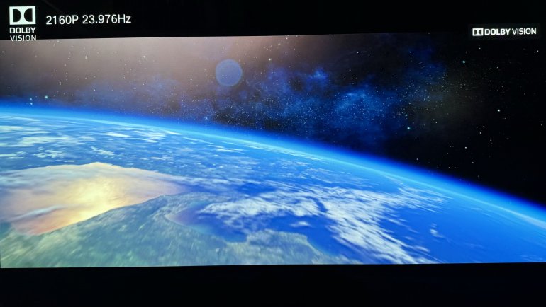

▼進入觀看影片時,確認杜比視界正常顯示,

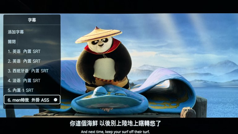

▼外掛字幕不僅可以選擇,還可以設定顯示的字體或顏色,
字幕在畫面上的上下位置或大小也可以調整,高流量的檔案都可以支援,

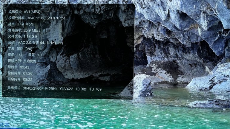

接著測試由 YouTube 上下載而來的 AV1 格式影片,完全正常播放且任意快轉都順暢,

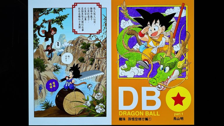

圖片相片檔也可以相容,當作平板看漫畫,或是有出遊照片就可以透過 Z2000 Pro 在大畫面與家人一同欣賞,

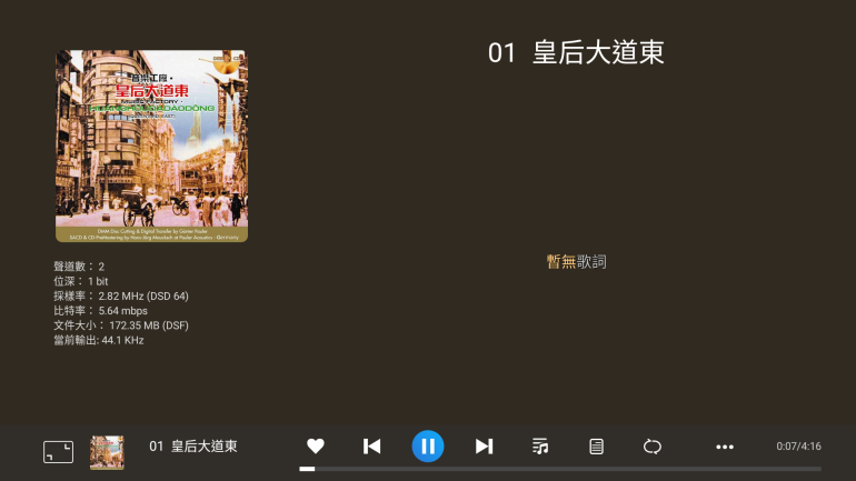

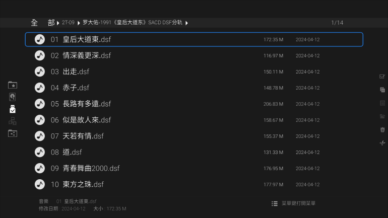

音樂播放器相容多種無損音樂格式和解碼,就算您沒有 DAC,dsf 格式也能夠自動降轉後輸出,
專輯封面也可以從網路上自動匹配,非常強大,方便管理音樂資源,簡單創建自己的音樂資料庫,

筆者玩過的機器也不少,Zidoo 在多媒體播放器已經有多年經驗,用家通常習慣簡潔的介面之後就離不開了,Z2000 Pro 操作游標移動與檔案播放都沒有什麼遲滯,ISO 藍光選單畫面出現也比以前快,這應該是得益於硬體上的進步,包括官方宣稱主晶片有 20% 的性能提升,並且有硬解 AV1 格式的能力。其他 HDMI 2.1、USB 3.0、WIFI 6、藍牙 5.2 等都算是到位的升級。
