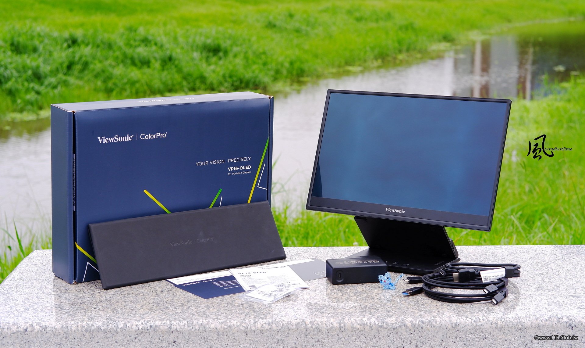

隨著科技的不斷進步,隨身攜帶的行動裝置也日益多元化,以往認為在室內使用的電腦螢幕,現在已有一些品牌開始陸續推出可攜式螢幕,以滿足現代人對便攜性的需求。
ViewSonic長期以來在電腦螢幕市場上積累了豐富的經驗,推出辦公文書、電競、專業創作等多款系列,以迎合不同使用者的需求,對於可攜式螢幕提供多款可選擇。近年來也積極在投影機市場推出了眾多新品。
本篇主角型號為VP16-OLED,VP系列以其在創作領域的專業性聞名,並結合ColorPro OLED專業顯示技術,確保使用者享有優質的色彩體驗。
VP16-OLED螢幕上左右3側為窄邊框設計,採用OLED面板,可視範圍為15.6吋、表面為眩光搭配硬塗層、解析度1920 x 1080。
OLED面板為自發光技術標榜可呈現最高水準的黑色與色彩精度,讓黑色更暗更深,並支援10.7億10Bit(8bit + FRC)色彩,能夠呈現創作者期待的完美畫面。
面板規格對比10萬:1、反應時間1ms、亮度400 cd/m²、可視角170度、抗藍光與不閃頻技術;100% DCI-P3與sRGB 廣色域,並通過Pantone 認證、Delta E < 2保證色彩品質。
這幾年旗艦等級的電視或電腦螢幕,除了價位落在高階市場之外,大多數都搭載OLED面板。
配件部分有快速入門指南、磁吸多功能遮光罩、15~60W多段式變壓器、Type-C to Type-C線、Type-C to Type-A線、Micro HDMI to HDMI線。
ColorPro螢幕出廠前皆經過預先色彩校正,提供DCI-P3、sRGB、REC709等報告,可透過網路下載校色報告,強調開箱後能立即擁有精準色彩。
VP16-OLED淨重為0.98公斤, 實測含底座約961公克,螢幕不含底座尺寸359 x 227 x 6mm,包含底座與可調範圍約359 x 227~314 x 19mm。
背面外殼搭配底座側邊皆有ColorPro銘版提升辨識度以及質感。
保固部份原廠提供5年內人工、零件完全免費,並享全台免費到府收送,提供五年同等級或同型號換機服務,保固內送修提供同型號或同規格備機,一年無亮點保固。
底座最下方控制面板有4顆按鈕,提供OSD選項設定使用,旁邊為電源開關。
右邊IO連接提供2個USB 3.2 Type C(包含資料傳輸、DisplayPort影像輸入、40W供電)、3.5mm音源輸出、Micro HDMI 1.4輸入。
左邊為兩側皆配有1 Watts喇叭孔位。
底座採用整合式支架設計,大致分為3種傾斜選項,可輕鬆調整角度與高度,讓螢幕使用角度更多變化。
底座藉由雙鉸鏈支架所構成,第一種傾斜選項站立式支架,符合人體工學可傾斜前/後角度分別可達-60º / 20º。
第二種傾斜選項,也能調整為三角式摺疊支架
