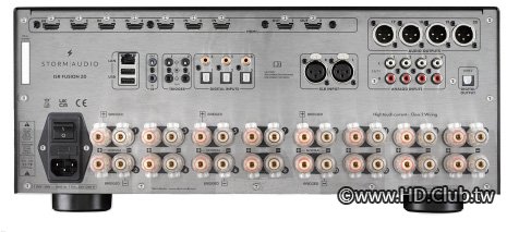

StormAudio ISR Fusion 20是史上第一部先天內建Dirac LiveActive Room Treatment(以下簡寫為Dirac Live ART)的環繞擴大機,型號之中的「20」表示本機的最大處理聲道數多達20聲道、內建功放16聲道,以最通俗的說法它就是一部16.4聲道環繞擴大機,打破先前環繞擴大機最多聲道數15.4聲道的世界紀錄。至於名稱中的Fusion則是「融合」的意思,這看起來似乎很低調,但我認為這是蠻狂的作法:把頂級環繞處理前級與大功率多聲道後級的分體式組合「融合」成這一部ISR Fusion 20。
直接移植自家旗艦前級的電路

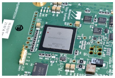

Dirac Live ART的真正實現是在2023年6月8日,全世界僅有StormAudio環繞處理前級能執行Dirac Live ART。在2023年StormAudio有Dirac Live ART的獨家使用權、2024就會解禁,但其他品牌至今仍然沒有推出任何有DiracLive ART的多聲道製品,主要原因就是技術難度與成本實在太高,在測試時已經確實掌握各聲道喇叭受空間反射造成的低頻殘響狀態,在設定時可以讓所有喇叭同時負責發聲與「低頻殘響消音」,即時處理這麼複雜的狀況必須具備強大的硬體運算能力。ISR Fusion 20機內分為上下兩層,在兩層之間有相當厚而堅硬的鋼板隔開,下層是電源與功放電路,上層的前級電路包括最重要的數位主板與數類轉換電路完全源自於ISP Elite Analog MK3旗艦前級:數位主板以Analog Devices兩枚Sigma DSP晶片ADAU1445做數位音訊輸出入的對應與取樣率轉換,最高音訊處理精度為28或56 bit;數位主板的核心判斷是包含ARM Cortex-A15微處理器與1000MHz DSP的單晶片系統66AK2G12、兩枚Analog DevicesSHARC 450MHz DSP晶片ADSP21489與兩枚Xilinx Spartan-6XC6SLX9 FPGA晶片做聲道解碼與Dirac Live ART所需的大量運算。

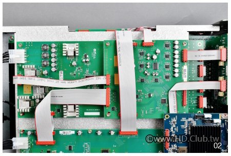

16+4聲道DAC前級電路
在聲頻電路部分ISR Fusion 20採取「16+4聲道」結構,其中包括與ISP Elite Analog MK3完全相同的16聲道DAC前級電路板:以Analog Devices 192kHz/24bit 16聲道高性能DAC晶片ADAU1966做數類轉換,後面是正規的類比前級電路,用兩枚JRC八聲道低失真音控晶片(類比式)JRC NJU72323調整音量,使用具備低噪音與寬頻響應特性的JRC NJM8080作全平衡放大、前級類比輸出,隨後這16聲道前級輸出就送往本機下半部的16聲道後級電路。ISR Fusion 20前級部分除了處理聲道數與ISP Elite Analog MK3的三種版本聲道數有差別以外,另一項主要差異在於機內右後上方配備最新版本的HDMI輸出入界面電路板:7進2出HDMI 2.1a界面,相容8K/60p、4K/120p與eARC,最高傳輸率40 Gbps。
原廠公布規格
●型式:16.4環繞擴大機 ●HDMI 輸入/輸出:7進/2出(ARC/eARC)、HDMI 2.1a/HDCP 2.3、支援8K/60p與4K/120p ●音訊處理輸出:20聲道(16
聲道喇叭端子與4聲道XLR端子)●音訊輸入: 4x RCA類比(二聲道)、1x XLR 類比(二聲道)、3x 同軸光纖、3x Toslink光纖 ●解碼:20聲道解
碼/上混、Dolby Atmos、Auro-3D、DTS:X Pro、IMAX Enhanced ready、Storm XT原生支援,所有音源最高192 kHz解碼 ●前處理取樣頻率:48kHz
●聲學校正系統:Dirac Live with Room Correction、Bass Control(多超低音版本)、Active Room Treatment ●每聲道功放電路額定功率:8歐姆
150瓦、4歐姆300瓦●橋接輸出功率:500瓦 ●連續輸出總功率:2000瓦 ●峰值輸出總功率:2500瓦 ●功放總諧波失真(5W):<0.0015% ●尺
寸:49.1x44.2x17.4公分 ●淨重:16公斤 ●參考售價:680,000元

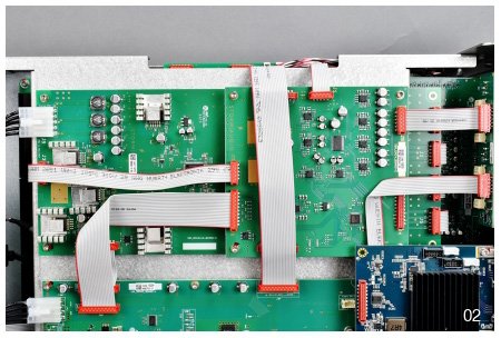

01 本機的數位音訊處理電路裝了單晶片系統66AK2G12加上兩枚AnalogDevices SHARC 450MHz DSP晶片ADSP-21489、還有兩枚XilinxSpartan-6 XC6SLX9 FPGA晶片。
02 ISR Fusion 20把DAC前級分成16聲道與4聲道兩塊電路板來做,所以做成一長一短兩塊電路板,上面比較短的電路板用ESS ES9017S做四聲道數類轉換。
