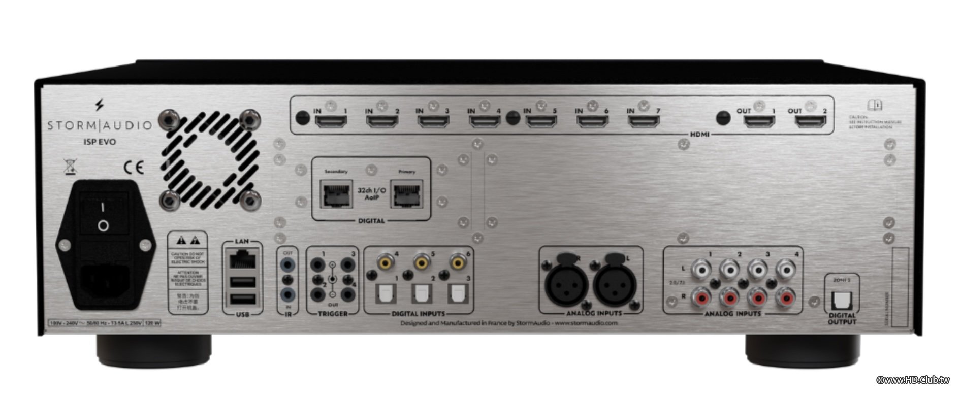

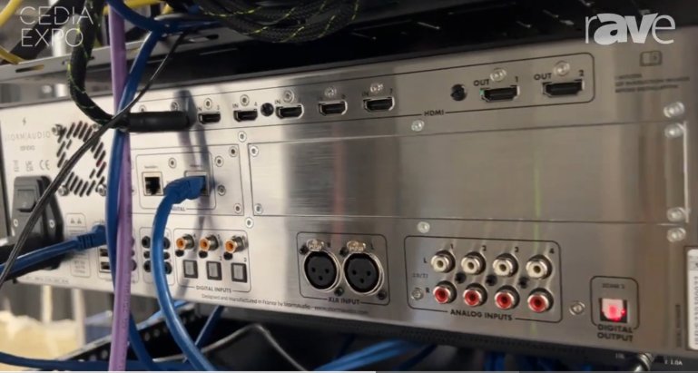

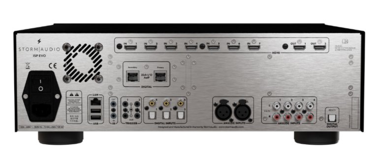

ISP Evo 連線非常簡單,除了電源線、HDMI以外,就只需要2條網路線。一條用來設定Evo,另一條專門傳輸數位音訊。
去年一月風暴發表了純數位處理器的ISP Evo,也立即引起我的強烈關注。就在兩個月前,代理商漢怡國際引進了台灣第一台Evo示範機。漢怡產品經理Daniel邀請我在黄旭恒大哥家中與Merging Hapi II接一起發聲示範。我聽到了無與倫比、活生感滿滿的優質聲音,心裡驚嘆不已。暗想難道這就是風暴外接DAC後的差異!?這給我蠻大的震撼,也在不久後跟漢怡國際 Daniel下訂AoIP版本32聲道的ISP Evo。我一個劇院客廳黨買這麼多聲道幹嘛?其實是20ch 跟 32ch價差不大。也很榮幸後來跟詹君儀大哥搭上同一批一起出貨。

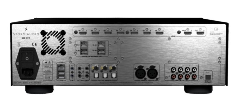

ISP Evo有兩種傳輸規格(AoIP或AES/EBU)和兩種聲道數輸出的選擇(20 或 32聲道)。
AES/EBU 相容性高,設定容易,相當適合家裡已經有高階家用DAC的玩家。AES/EBU 立體聲DAC比比皆是,但多聲道DAC的選擇並不多。最有名的就是Okto dac8 Pro。這部產自捷克的Okto DAC在ASR評測得分亦屬名列前茅。
鼎鼎大名的發燒劇院玩家唐文啟兄最新引進的 ISP/EVO 即是走AES/EBU架構。搭配 3部8聲道 Okto DAC,及1部Mola Mola Tambaquei 2聲道 DAC。整套系統共有26個聲道,是毫不妥協的壯觀架構。
支援AoIP多聲道DAC的選擇比較複雜,AoIP的主要傳輸協定是AES67。AES67是由音頻工程協會(Audio Engineering Society, AES)制定的音頻網路標準,旨在增進不同製造商和技術之間的網路音響設備的相容性,是AoIP器材之間傳輸的基礎。在AES67框架底下則分了多個小支系,Dante和Ravenna是其中兩派。所以Dante器材若要跟Ravenna器材順利跨接,就要雙方各退回至AES67模式下進行。
Dante廣泛應用在專業PA或錄音工程領域,架設base非常多,是很成熟的網路音頻傳輸技術。所以網上找AoIP 多聲道DAC,大部份會是Dante的器材。但使用Dante會比其他協定的器材稍貴一點,因為每一套Dante器材都會內含授權費用。Ravenna 則是一個開放標準,而且在支援規格上比Dante更高、更廣泛,甚至可支援DSD/DXD。Ravenna的多聲道DAC的選擇就相對少了些,最代表性的當然就是Merging的產品。風暴的Evo AoIP版本身預設協定就是Ravenna,所以跟Merging的器材相匹配非常容易,可說是天造地設的一對。Ravenna器材的控制軟體是Aneman,Dante器材的控制軟體則改成Dante Controller

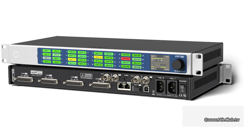

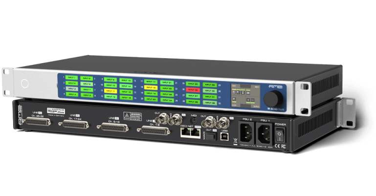

由於我的機櫃可用空間有限,我要的多聲道DAC希望能簡單乾脆,一台32ch數位處理器接一台32ch DAC最好。市面上可選擇性也不多。眾多可選擇的機型中,心裡最喜歡的就是RME的M-32 DA Pro II-D了 ,型號裡最後的"D"指的就是Dante。也謝謝唐文啟兄幫忙接洽代理商米地摩爾訂貨,這台聽說也是國內第一部,從訂貨到手上花了快兩個月時間。
RME 這款多聲道DAC是專業錄音室機種,設定非常簡單直覺。開機宛如身處聖誕節情境七彩跑馬燈。這些搶眼的燈光不是裝飾用,是方便錄音室的工程師很容易地在遠處就能判斷各聲道的訊號狀態。輸出三段可調大約在+24 dBu, +19 dBu, +13 dBu @ 0 dBFS,也就是12.28Vrms, 6.9Vrms, & 3.46Vrms。對家庭劇院設備來說相當的大,一般採用最低檔的輸出就綽綽有餘。我目前還在測試各檔位的不同之處,還沒最後決定。

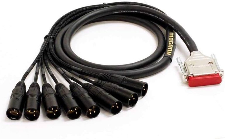

別以為花了兩筆大錢就算結束了,32個平衡接頭要接需要4條DB-25的蛇線。這蛇線可以國內找人做。我比較信任廠線所以買了4條Mogami Gold最短的蛇線。從亞馬遜網購,每條到手約8000台幣,4條真心不便宜啊⋯⋯

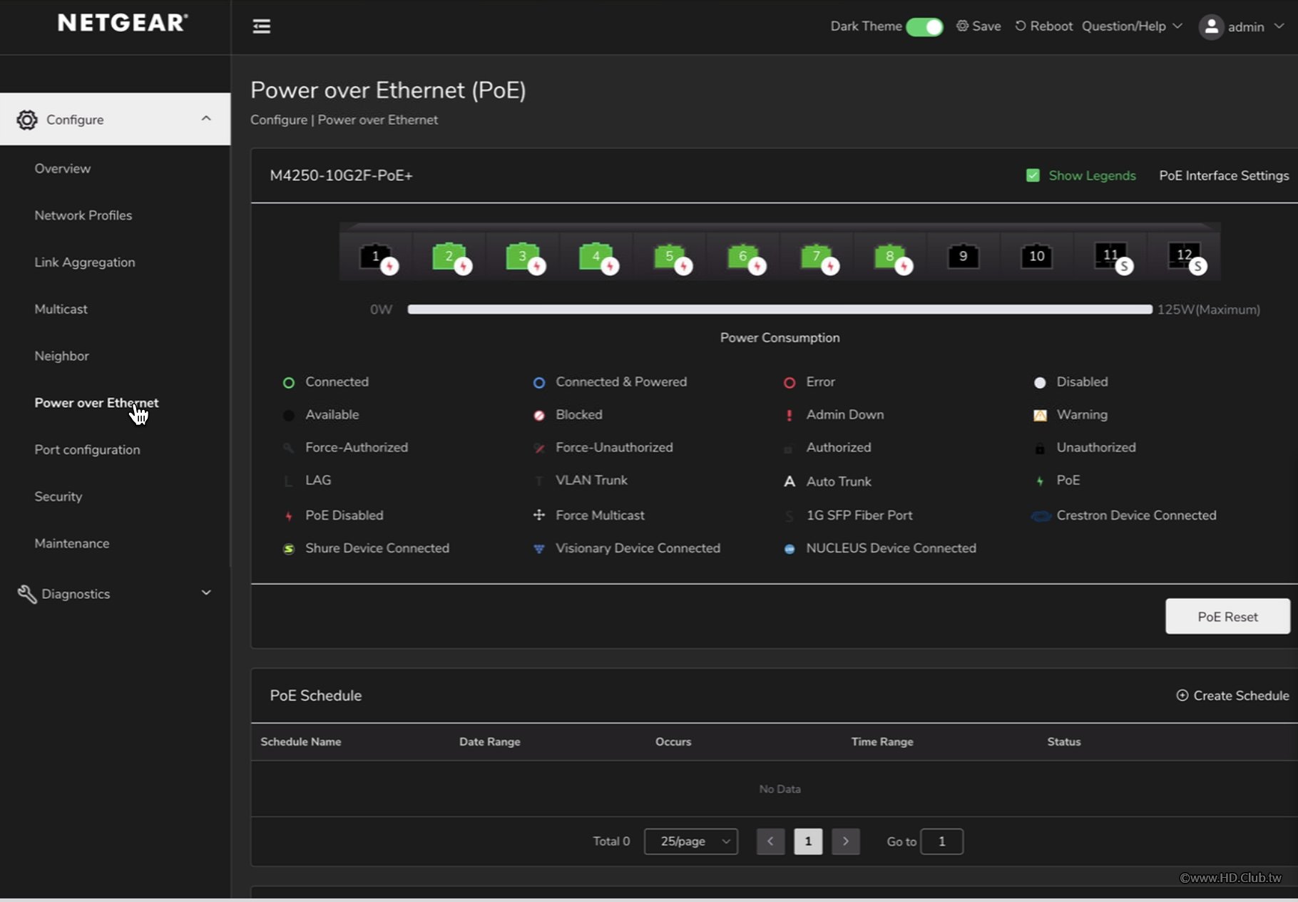

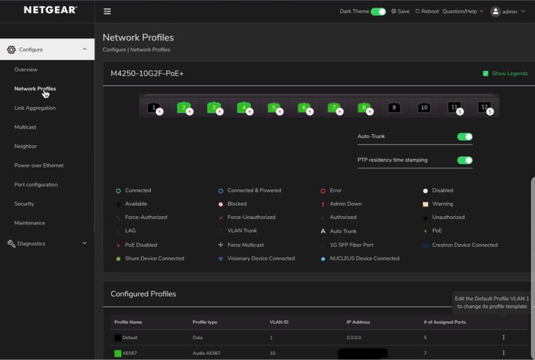

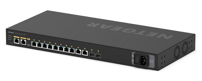

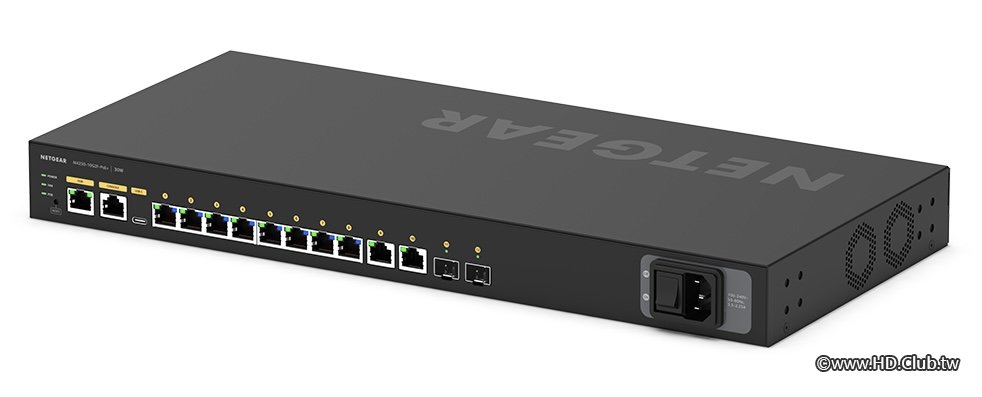

器材就位,開始安裝的流程。首先就是Evo 與多聲道DAC之間要有一個橋樑-網路交換機。當然Evo也可以直接一條網路線接RME即可,容日後實驗過後再po文說明。這個交換機最好是AoIP專用,不建議把它跟一些不相干的IoT器材混在一起,以免影響頻寬穩定性。我跟詹大都選擇了Netgear M4250系列的機種,也都帶有POE(Power Over Ethernet) 網路自帶電力的功能。實際聽感上POE也真的有蠻大的影響。在取消POE供電後,Netgear音質才稍被詹大接受
Netgear M4250 有針對AoIP優化的功能。對不熟IP網路設定的人,只要套入相對的profile即可,非常方便。
除非有POE的需求,強烈建議把POE給關了。聲音會好一些。

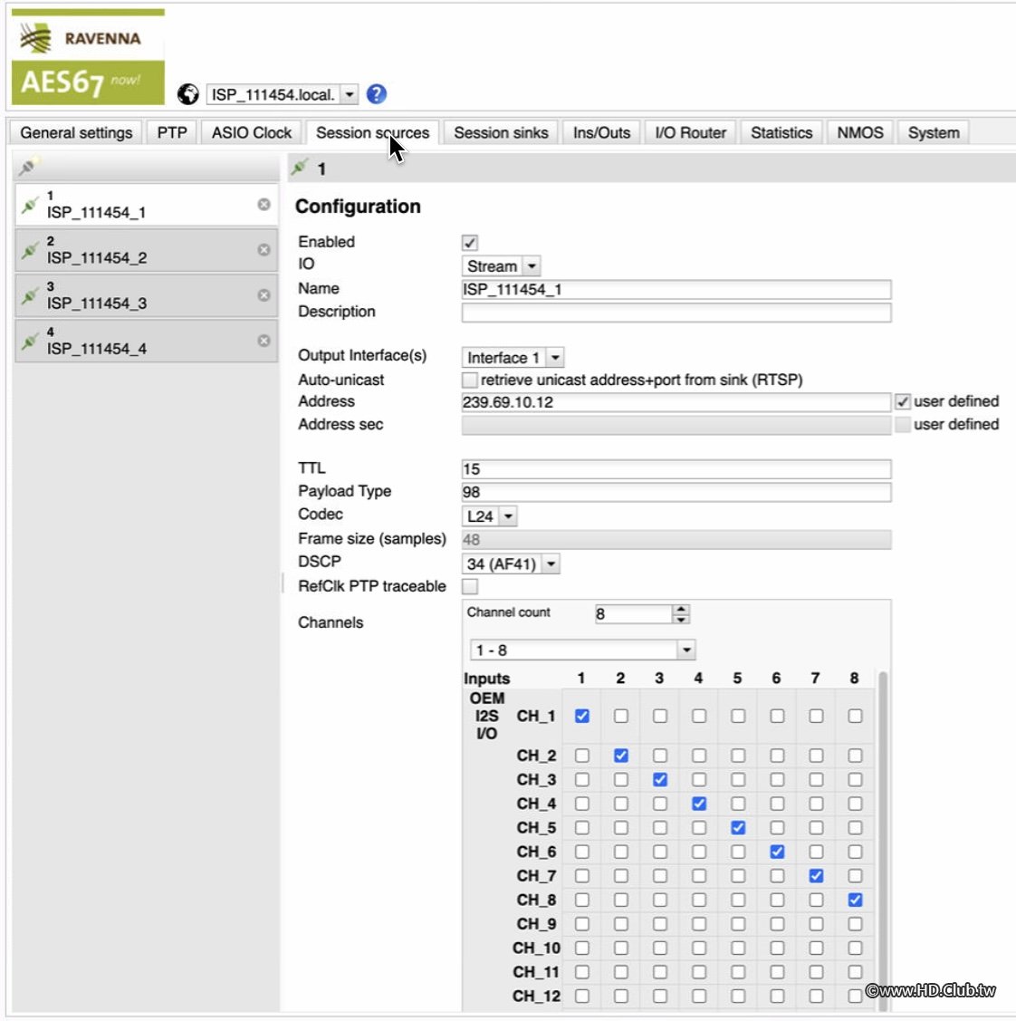

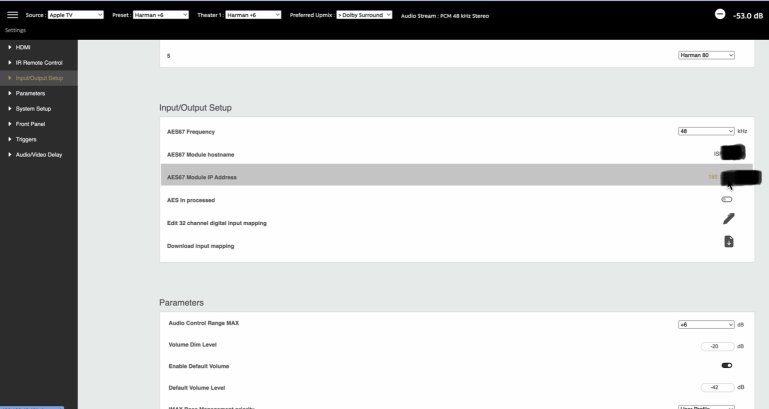

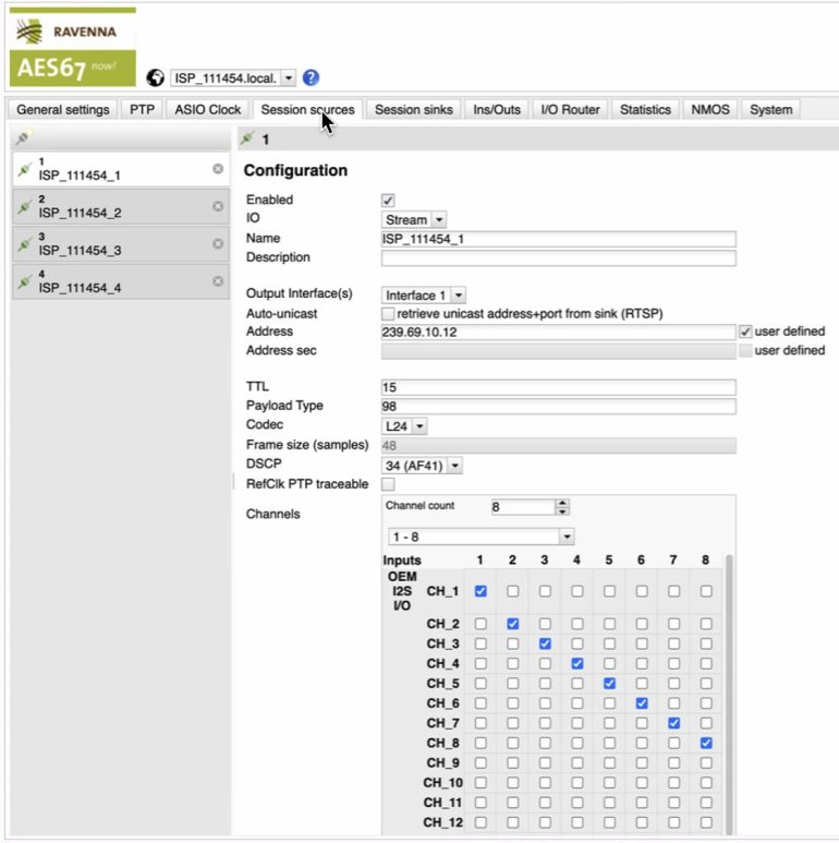

接著風暴ISP Evo的AoIP設定。可以從下圖灰色的地方點入AoIP的操縱介面。
進入後,這個部分是定義Evo輸出的port,共32個,8個一組,共4組。

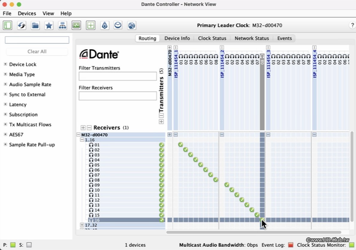

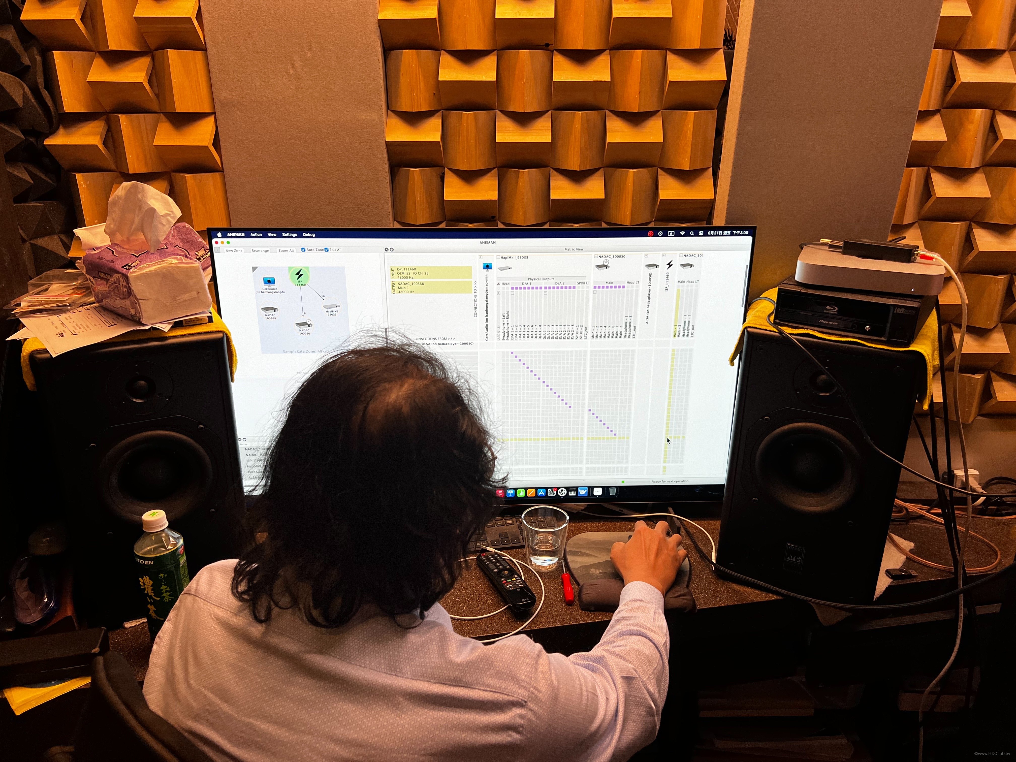

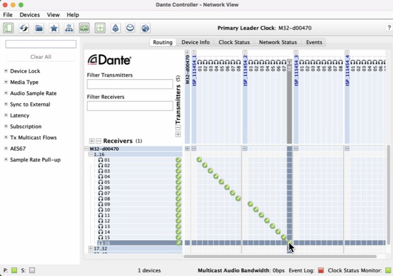

再來就可以為Evo/RME配對了,用的軟體是Dante Controller。設定正確的話XY軸就會出現可傳輸與可接受的器材名稱。點選陣列式方格來對應器材的輸入輸出,連線成功即顯示打勾✅。

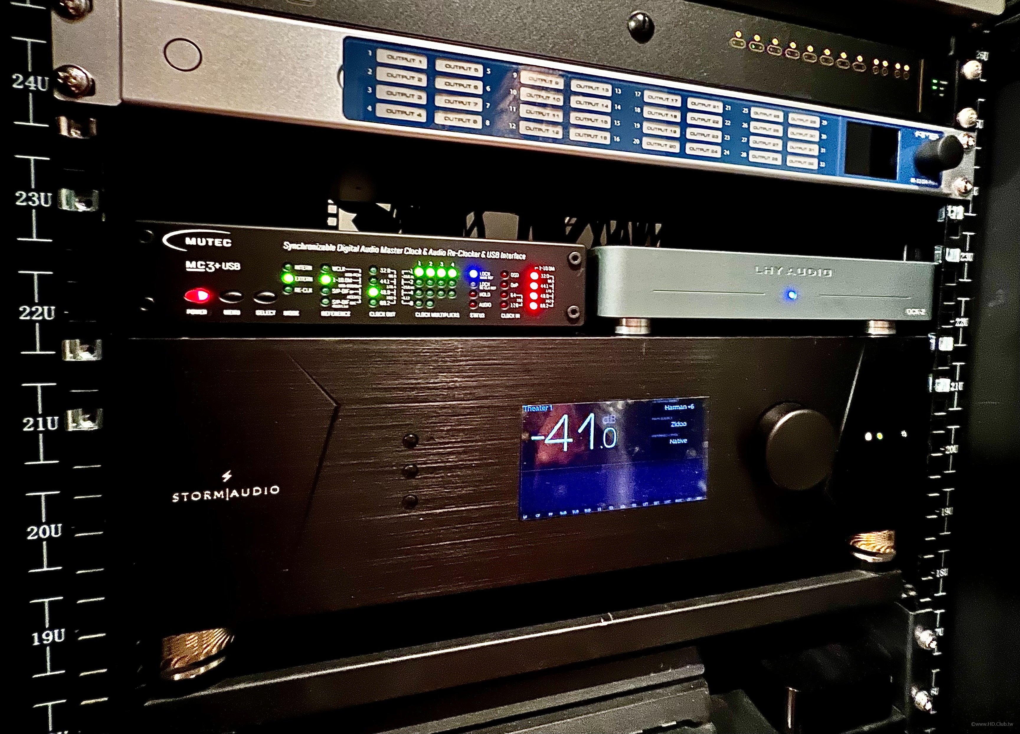

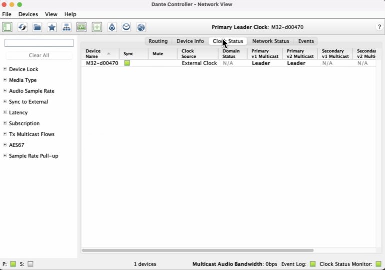

談到AoIP,不免要說明其底下一項特殊的功能,那就是PTP精確時間協議(Precision Time Protocol),PTP提供網路器材間精密的時間同步,以確保多個音頻設備在網絡上的精確協同工作。在我的例子裡,Dante Controller可以指定我的RME做為時鐘的參考來源,風暴Evo的時鐘這時候就與RME內部時鐘同步。恰巧RME還有外接時鐘的選項,這時搭配相噪極低的外接主時鐘,讓整個網路器材全部經由PTP來分享並同步這部外接高性能的主時鐘。
外接時鐘可以提供更穩定和精確的時基信號,減少數位音頻訊號在傳輸和處理過程中的時間抖動(jitter)。穩定的時鐘信號可以使數位音頻設備更準確地處理和還原音頻訊號,增加聲音的細節和透明度,明顯改善聲音的純淨度和細膩度。改善jitter可以更好地處理音樂中的微小動態變化,從而提升音樂的動態範圍和層次感。甚至可以提升左右聲道的平衡和分離度,使立體聲成像更為準確和穩定,音場更具立體感和空間感。這兩週實測這外接時鐘架構的結果相當的棒,聲音表現非常令人振奮。舉例就像近視眼鏡戴上那一瞬間,什麼都一清二楚了。

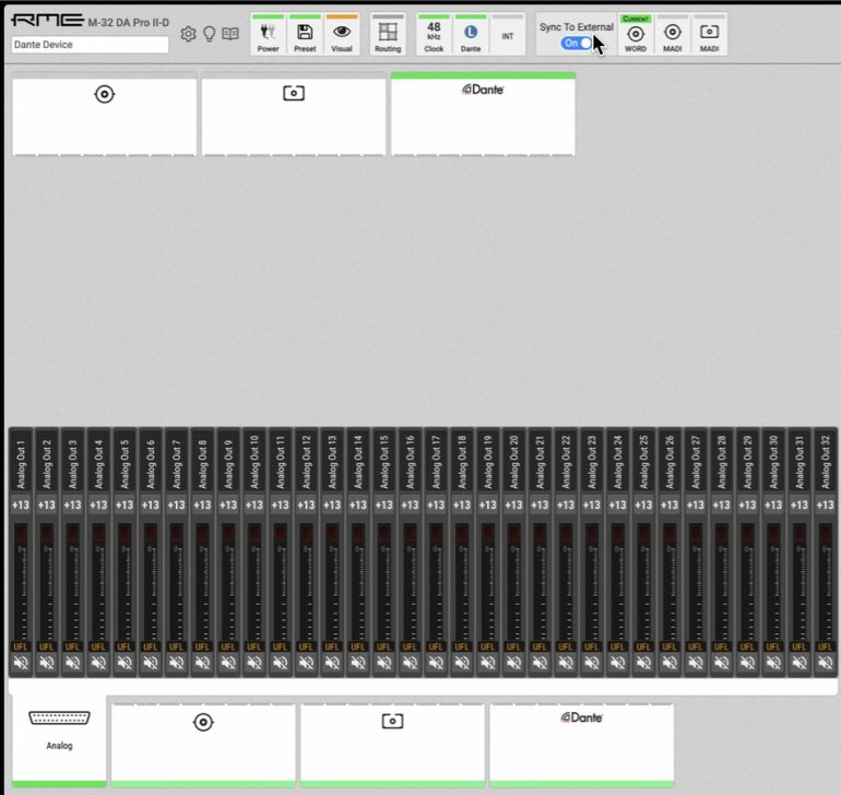

在Dante Controller裡有一個「Clock Status」,裡面可以知道目前時鐘來源是來自RME M32的外接時鐘。
外接時鐘則是在RME M32的內建網頁中設定。

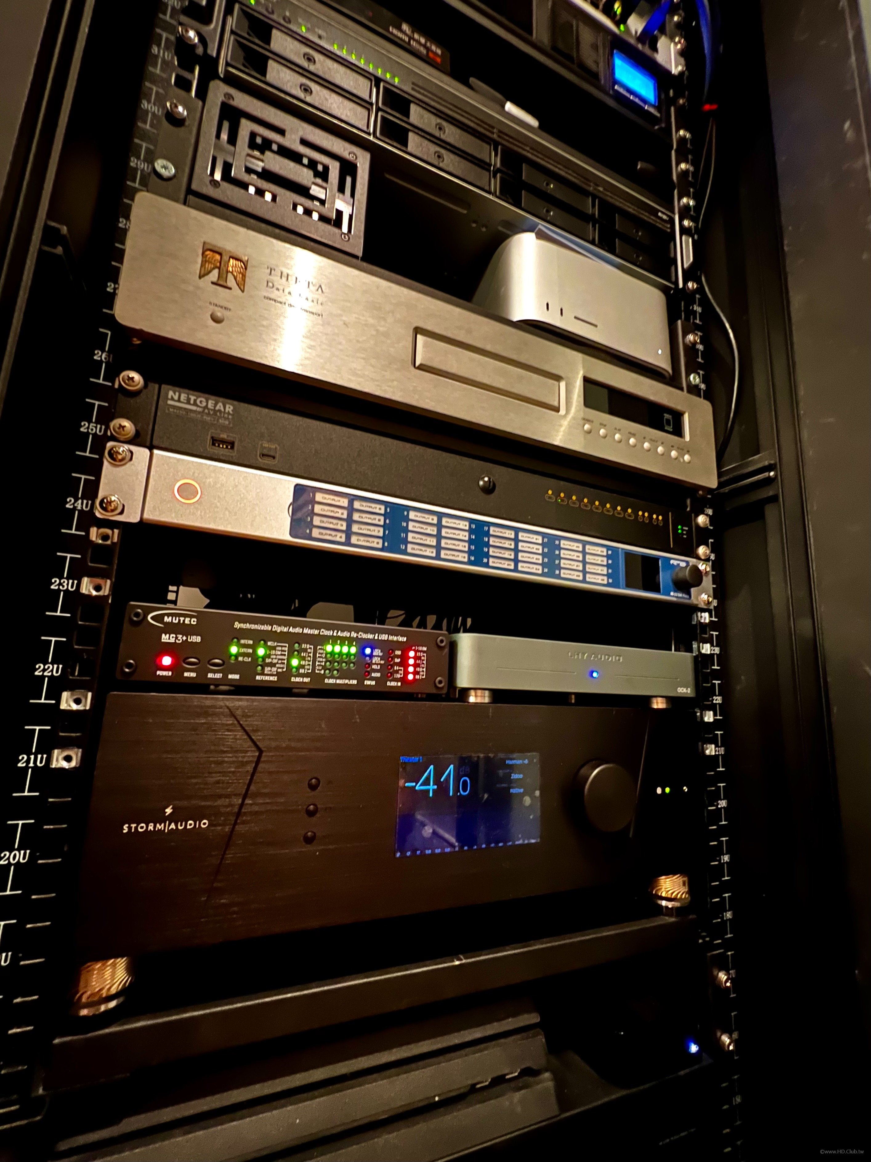

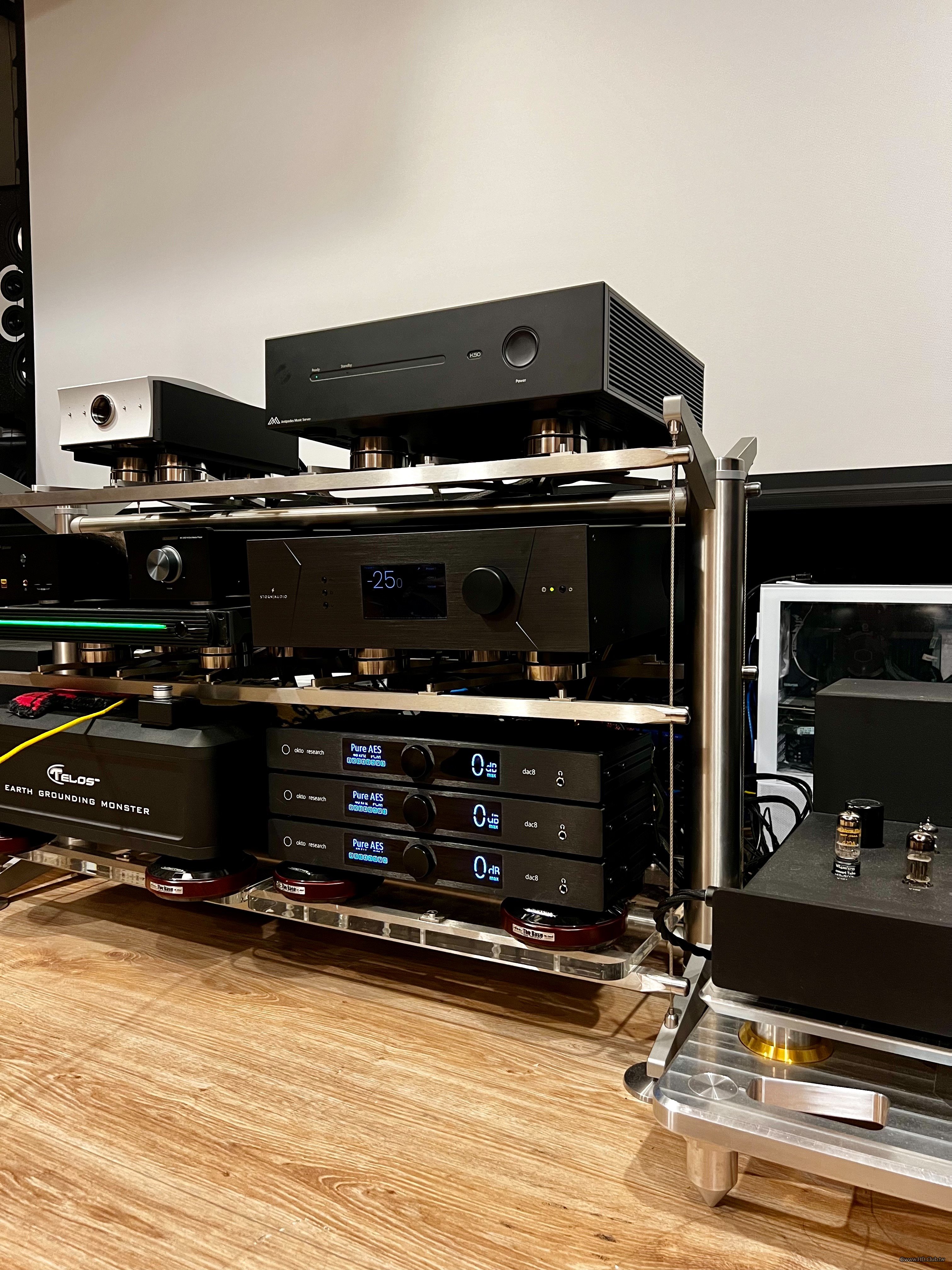

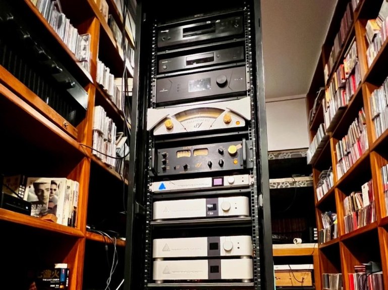

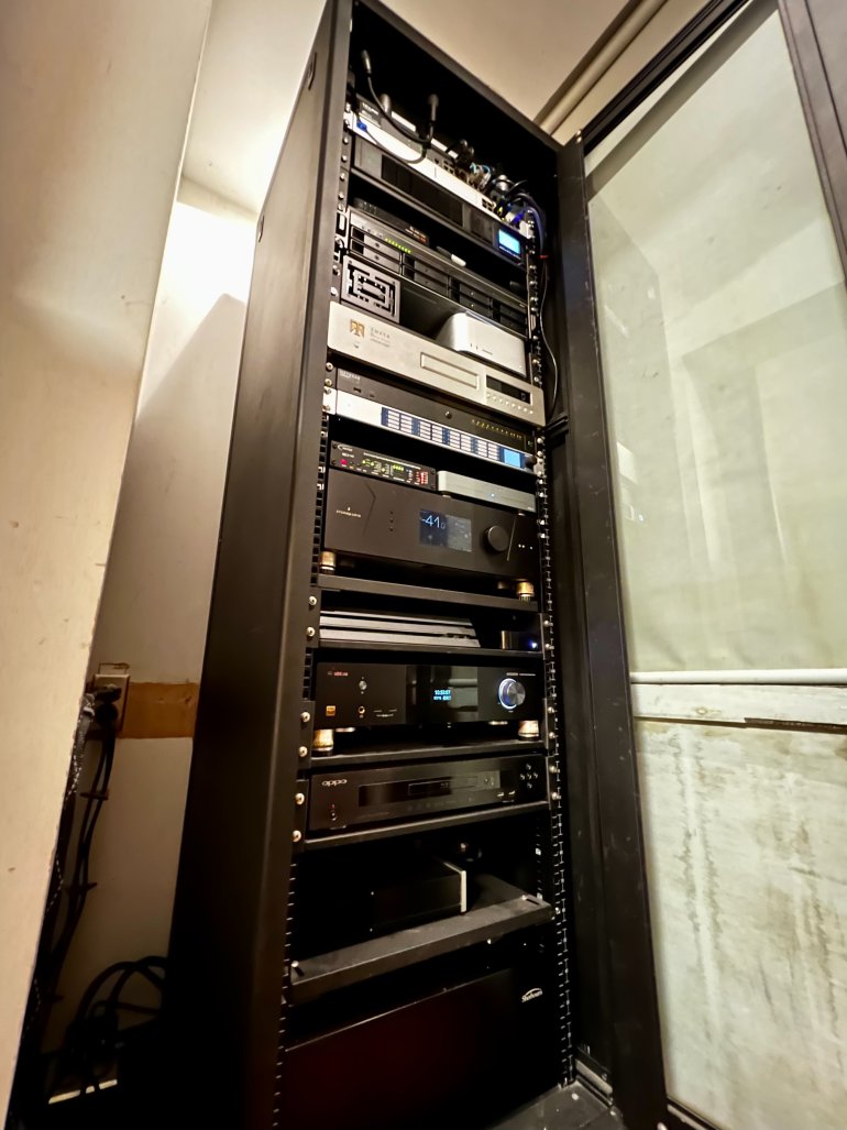

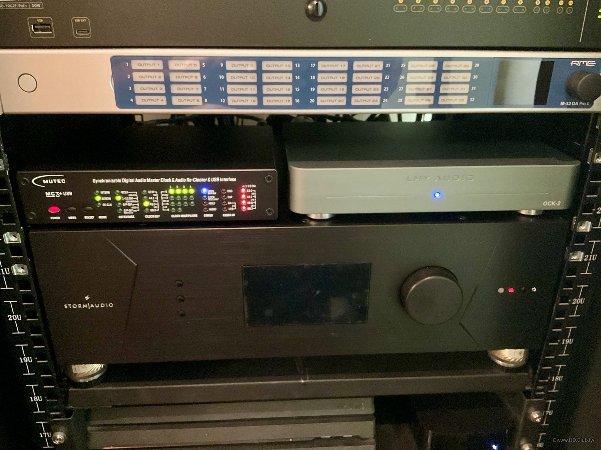

我的系統時鐘有三層架構,第一層是RME的內建Oscillator 振盪器。第二層是外接的Motec MC3+USB 提供更準確的Word Clock 48kHz時脈。第三層LHY 老虎魚的OCK-2提供10mHz的Master Clock精準時脈,有非常低的相位噪音(Phase Noise) -115dBc/Hz,CP值頗高。
RME的聲音,剛開機給人的印象是細節很多、定位清楚,低頻很飽滿紮實,有德國人給人們的傳統感覺,拘謹、端正、注重細節。聽了一段時間後,每天都有新的感動、體會。當然這是風暴+RME DAC一起合作的聲音表現,這已經超過我原有高CP值的HTP-1處理器很多,也符合我原本對風暴處理器外接DAC聲音表現的期待。而外接時鐘這部分的進步則意外地、完完全全地超越我的期待。這些年從來沒有在一套劇院設備聽到如此高規表現的聲音

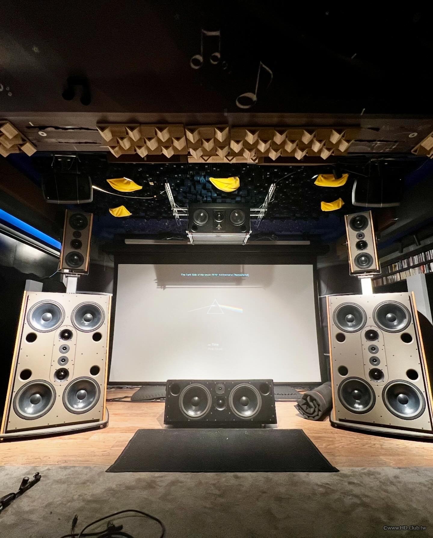

這張Angus & Julia Stone的Down The Way專輯第一首和第二首歌「Hold On」「Black Crow」錄音蠻強調鼓聲的。用RME內建時鐘聽,每一個打下去的鼓點很大,人聲也是大了一圈,形體線條模糊。切換成外接時鐘後,每個鼓點都敲得又准又狠,人聲嘴形清楚,像是看得到表情ㄧ般,非常鮮明
Ed Sheeran 的「Shape of You」是一首非常流行的歌曲,融合了舞曲和熱帶浩室的元素。Ed Sheeran的嗓音在這首歌中經過了混響和延遲效果,使得人聲更加富有空間感。他的演唱方式充滿了節奏感,與背景音樂緊密結合,儘顯這套系統大動態的優勢與爽度。聽這首也跟聽前面介紹的那張專輯一樣,鮮明的音色會讓你一直想提高音量,動態也會一直持續增加,儘管達到非常高的音量,也不會讓人覺得有任何毛躁刺激感
Christel Alsos的「If You Knew Me Now」是一首情感豐富的歌曲,她的嗓音溫暖且富有細膩的情感表達。曲中深沈有彈性的低音,以及深邃的迴音是我聆聽時關注的重點。在我的系統裡,我能聽到主唱歌聲更好的密度與柔順度。迴音裡也透露出相當多的空間細節
