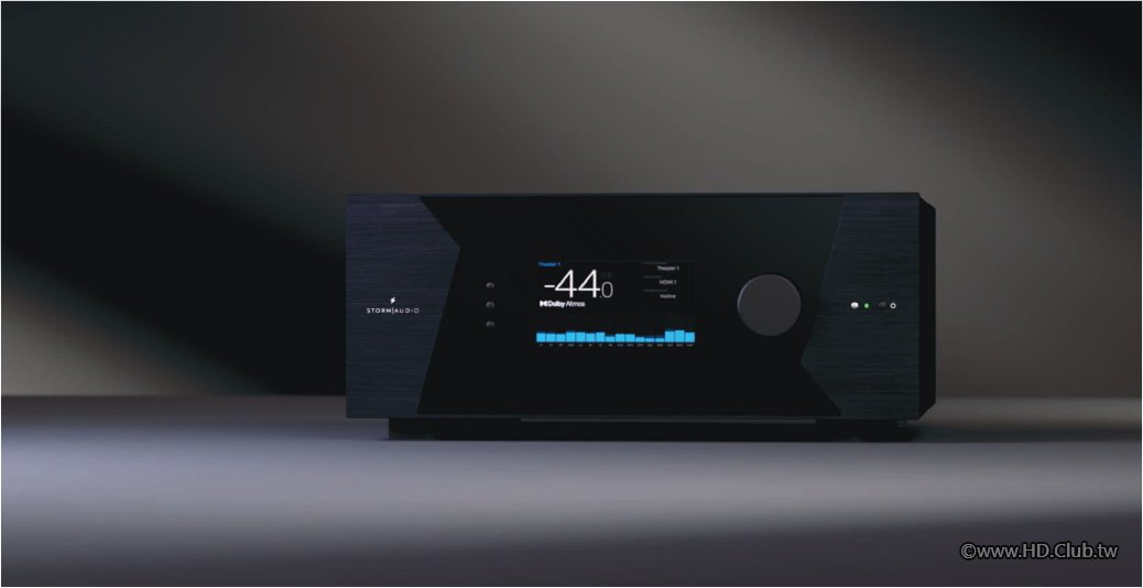

StormAudio ISR Fusion 20 環繞綜合擴大機 搭載 16聲道後級擴大機
StormAudio 是一家法國公司,受2011年Auro Technologies和Dolby Laboratories所展示的環繞聲拓展至沉浸式音效革命所啟發,該革命改變了商業劇院和家庭劇院的音響體驗。StormAudio 位於法國西北海岸附近的一個小鎮。自成立以來,StormAudio 一直與 Auro Technologies 及其 Auro3D 沉浸式音效編碼器緊密合作,同時也採用了 DTS 和 Dolby 的沉浸式音效解決方案。
ISR Fusion 20 是我所見過最昂貴的 AVR(環繞綜合擴大機),也是最靈活、功能最豐富的 AVR。在客製化的劇院系統中屬於高價。但作為高性能客製安裝設備,一旦了解 ISR Fusion 20 的全部功能,就會發現這個價格是相當合理的。以16個擴大機聲道為例,在客製化的安裝領域當中,很難找到單個通道價格低於 $600 的獨立擴大機。僅這16個擴大機聲道的成本就達到 $9,600(按每聲道 $600 計算)。
StormAudio 沒有重新研發自家的空間校準/聲學改進系統,而是結合了 Dirac Live 不斷精進的空間校正和校準能力的卓越性。彷彿專為 ISR Fusion 20 設計一般。Dirac Live 被無縫整合到 ISR Fusion 20 中,
大多數的(甚至可能是全部)ISR Fusion 20 都被作為新定制的安裝系統中的一部分售出,或作為現有定制安裝家庭劇院系統的升級產品。ISR Fusion 20 是我所見過的最可編輯/可客製的 AVR(環繞綜合擴大機)。而那些面對最複雜的家庭劇院產品也毫不畏懼的高級發燒友,也可以接受安裝人員的支援,以從 ISR Fusion 20 中獲得最佳效果。而對於那些不想面對複雜性極高但期望 ISR Fusion 能發揮100%性能和功能的用戶來說,客製安裝人員只需將 ISR Fusion 20 與各種支持的家庭自動化系統匯集在一起即可。這些系統通常配有易於理解的圖形用戶界面控制面板。這些控制系統允許用戶輕鬆設置 ISR Fusion 20 最複雜功能,而無需直接操作 ISR Fusion 20。設計上,這些系統不讓用戶接觸複雜的系統。這就是ISR Fusion 20 的魅力所在。複雜度是在家庭劇院系統中高性能音訊重現所必需的。對那些欣賞其複雜和先進功能,但又不想學習如何運用/設置的用戶來說,安裝團隊的主要工作之一就是讓他們能舒服地使用。StormAudio 提供額外付費的用戶支援——專業遠程協助校準,包括基於網際網路的 ISR Fusion 20 遠距技術支援。在這次評測中,我體驗到了這項服務。面對 ISR Fusion 20 內幾乎無窮無盡的調整選項,它確實產生了巨大的助益。如果只靠我自己,可能需要幾個月才能達到 StormAudio 的技術人員 Matt 在大約五小時內實現的效果。

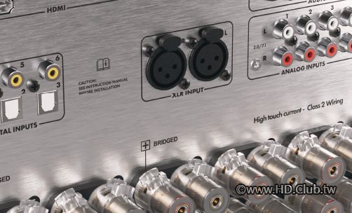

產品名稱 ISR Fusion 20 指的是 20 聲道音訊處理能力。內置16個擴大機聲道,剩下的四個聲道是XLR平衡輸出。這些XLR平衡輸出口可用於驅動外接擴大機或超低音。

亞洲品牌的 AVR 在使用 4 歐姆揚聲器時,功率並不會增加。當選擇 4 歐姆揚聲器模式時,它們會在訊號路徑中插入一個陶瓷電阻,這樣 4 歐姆揚聲器所接收的功率不會超過 8 歐姆揚聲器。ISR Fusion 20 能夠將輸出的功率加倍,達到 300 瓦,這對於任何 AVR 來說都是一個驚人的規格。此外,使用橋接模式(兩個擴大通道驅動一個揚聲器),ISR Fusion 20 可以向單個 8 歐姆或 4 歐姆揚聲器輸出高達 500 瓦的功率。根據我的經驗,從一個新型的傳統且較便宜的 AVR 獲得如此高的功率是不可能的。而且,能夠在 ISR Fusion 20 內啟動的任意聲道輸出這麼大的功率,也是相當了不起的。
