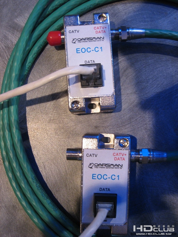

我想  大家可以用網路的方式  除了有線 無線的方式
大概最出名的就是POWER LINE 就是人講的電力線網路
其中 最大的問題 就是到處亂跑外  就是單價貴!!

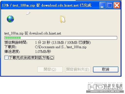

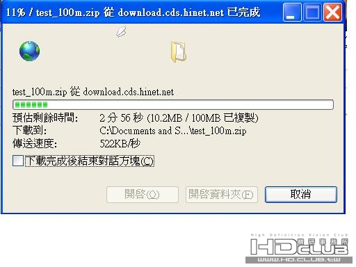

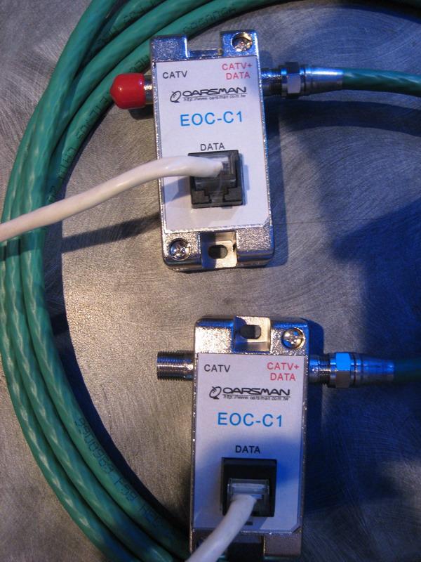

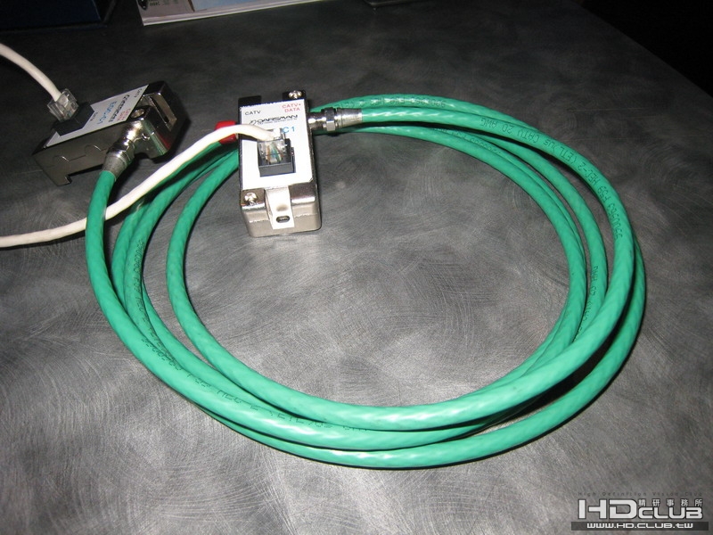

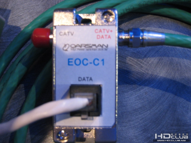

月初  在電子成品展 在廠商那看到cable 與網路結合在一起
聽廠商說約可以1Mb的傳輸能力  我也是半信半疑
當昨天拿到原本想要測試了  卻忘了最重要的東西  我要一條網路線!!
今天就把這東西拿出來玩了
依照說明書的方式把這接上  改一下網路設定!!  呵 還真的沒問題
看youtube  的康熙來了 我以為會在那盹的老半天 ,沒想到  呵  時間還是夠用的!!
原本廠商的用法是要做在那 收看衛星的card data 分享
沒想到  上網查資料用  那一樣是沒問題的

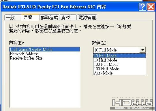

圖片有下載100Mb資料  用標準的10/100M的網路 及需要設定修改成10 full mode
大家參考一下!!  目前還沒開賣  純試驗
等廠商開賣時 再通知各位~  當然 有興趣的朋友可以借去玩!!   set-1.JPG test-1.JPG test-2.JPG catv-net-001.jpg catv-net-002.jpg catv-net-003.jpg

這跟 之前用的電源插座網路類似?

原帖由 胖甫甫 於 2009-11-5 07:28 發表
這跟 之前用的電源插座網路類似?
原理應該差不多 ,就是放上不同頻段的載波
但電源座的速度快多了
這個新玩意速度最快1Mb/sec,是無法負荷現在的影音串流
還不如再加拉一條網路線,又快又穩
發表於 2010-1-3 09:41:06 | 顯示全部樓層
個人覺得真的還是價錢很重要。
當然最理想的方式,還是直接拉網路線比較實在。
倒是上面測試的有1 MByte/sec喔!?那比電力線的好像好不少?(很久沒有注意過相關產品了)只是現在HD影片動不動就2-30MBits/sec的話,恐怕是還差一些喔。
