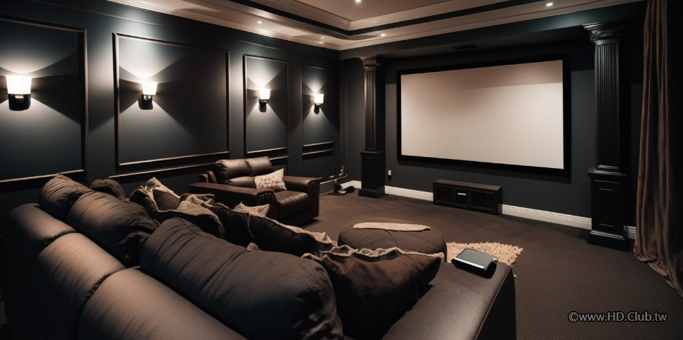

房間本身的物理設計在塑造沉浸式音效體驗中扮演著重要角色。房間的佈局、尺寸和建材都會影響沉浸式音效在房間中的感知和控制。相比較之下,四面有牆的封閉家庭影院比開放式娛樂空間更容易預測和控制,後者的一端可能會延伸到廚房或其他相連的空間。而矩形房間通常比正方形房間表現更好
房間的尺寸決定了座位位置、螢幕和揚聲器的位置、所需揚聲器的數量和類型,最終還會影響房間模式(Room mode),即在所有空間中發生的駐波,這會在房間的某些部分對聲音質量產生負面影響。
1.png 與尺寸相關的還有房間的總容積,這也會影響整合計劃。例如,小房間可能會加強低頻,而較大的空間可能會提供更均衡的聲音分佈。通常,空間越大,需要的揚聲器就越多,驅動這些揚聲器填滿空間的聲音所需的功率也就越大。但有時,小空間也可能需要更多的揚聲器,以避免近距離效應並在更多位置分佈聲音。
最後,系統建構者還應該注意房間的建築材料。是木頭?石膏?混凝土?牆壁、地板和天花板的表面可以吸收或反射聲波。過度反射會導致回聲和混響,對整體音效清晰度產生負面影響。另一方面,過多的吸收會導致聲音變得沉悶和缺乏生氣。通過正確的聲學處理,包括使用擴散器和吸音器來達到平衡,對於創造一個控制良好的聲學環境,增強音響系統的沉浸感非常重要。

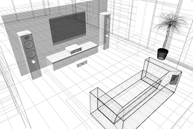

值得注意的是,影響沉浸式音效最重要的房間設定技術決策並不僅限於音效。假設空間將用於家庭劇院娛樂,系統建構者須確定所需的視覺體驗。
根據心理聲學,沉浸式音效體驗的大部分由前聲道決定,因此了解聽眾將觀看的內容,對於決定如何在房間中傳遞聲音非常重要。使用液晶電視時,配置前置和中央聲道相對簡單。使用投影系統時,我們(根據房間佈局)可以靈活地將前置聲道放置在透聲布幕後。而在今日,電視牆是一種受歡迎的高階設計,但它可能會增加整合前置揚聲器的挑戰。
接下來,根據房間大小、座位位置和螢幕距離,選擇具有足夠音壓級(SPL)的揚聲器來覆蓋空間,並以平滑、均勻、沉浸式的音壓(85dB標稱值,峰值可達105dB)進行播放。站立式(落地/書架)揚聲器要在前方和後方表現良好的前提是它們必須與附近的表面(如牆壁)之間有足夠的空間以最小化反射。如果房間結構允許,嵌入式或壁掛式揚聲器作為環繞揚聲器也是不錯的選擇,既能減少牆壁反射,還能使房間看起來更整潔,但應避免在例如寬聲道位置等極端位置使用,因為這會導致聽眾位置的離軸響應問題。在這種情況下,建議使用配備有角度高音單元的揚聲器
至於高度揚聲器(天空聲道),它們能將環繞聲轉變為真正的沉浸式音效,安裝在聽眾頭頂上的可調整角度的揚聲器與向下發聲的天花板揚聲器相結合是值得考慮的方案。各種沉浸式音效格式對於數量和放置位置的建議有所不同,因此理解系統主人的偏好與理解房間本身一樣重要。
最後,超低音揚聲器和低頻房間優化在沉浸式音效中扮演著關鍵角色,它們的使用和位置將受到房間本身的影響。例如,非矩形、較為開放的娛樂空間可能需要額外的超低音揚聲器,並具有適當的功率,以實現整個聆聽區域內均勻的聲壓
