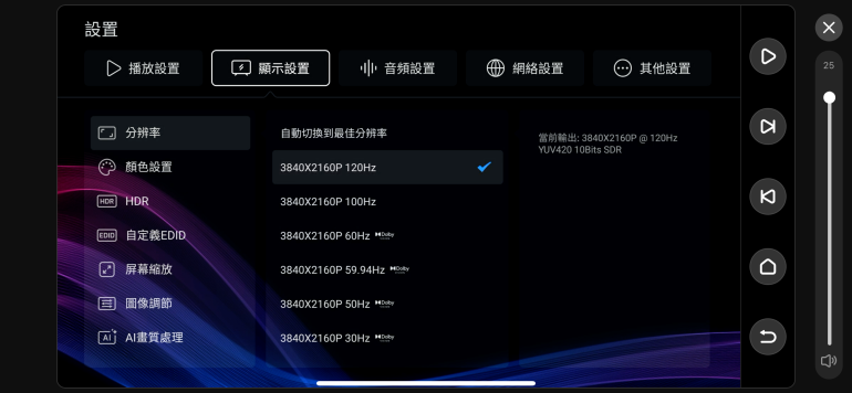

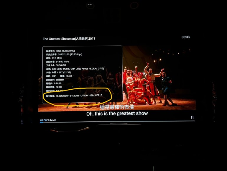

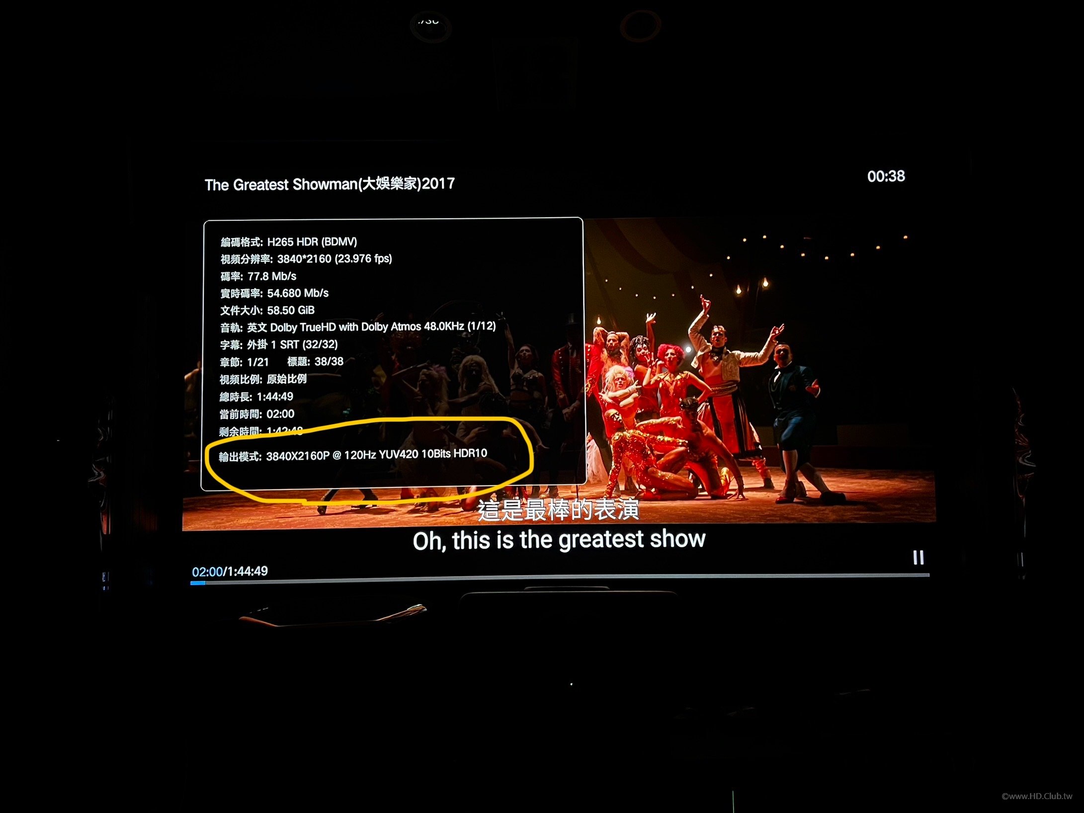

8K 60P/4K 120P視訊播放:

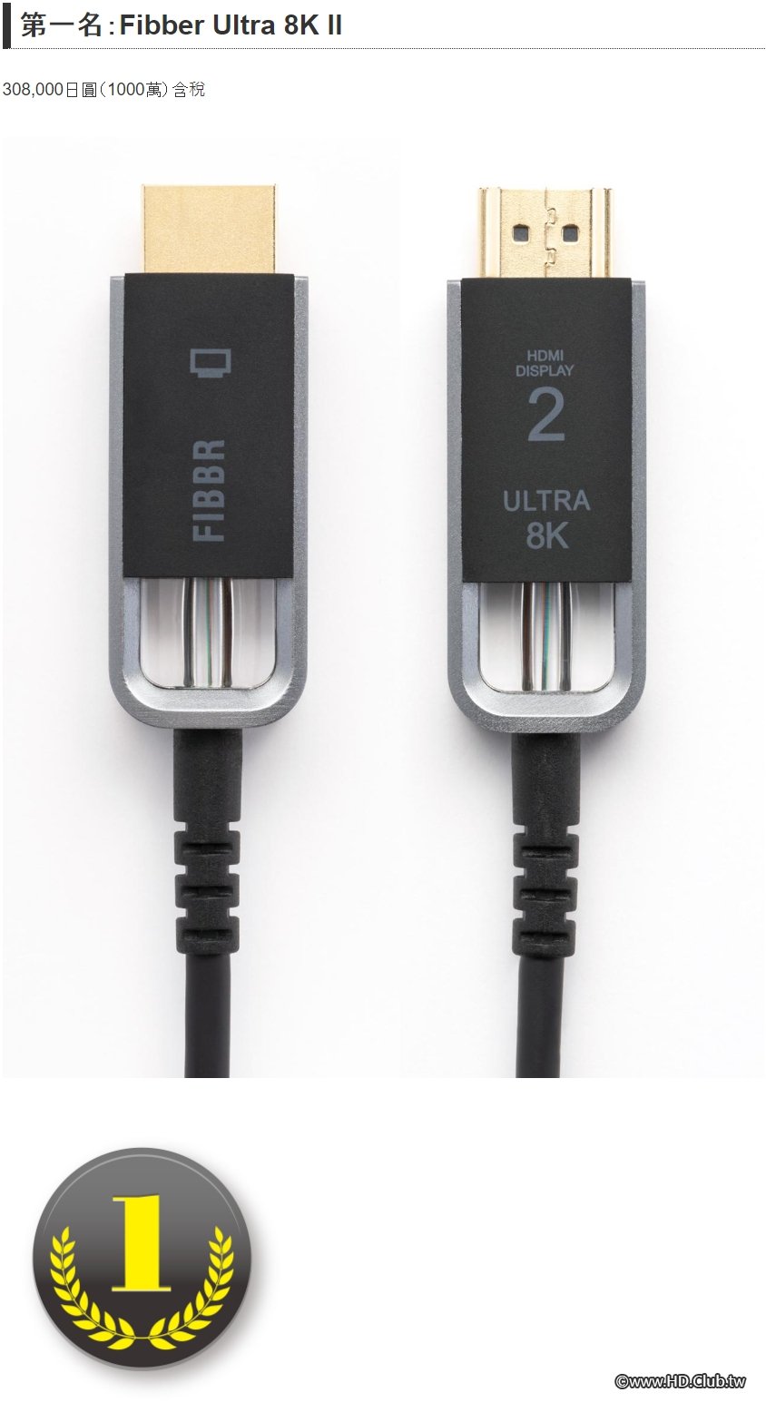

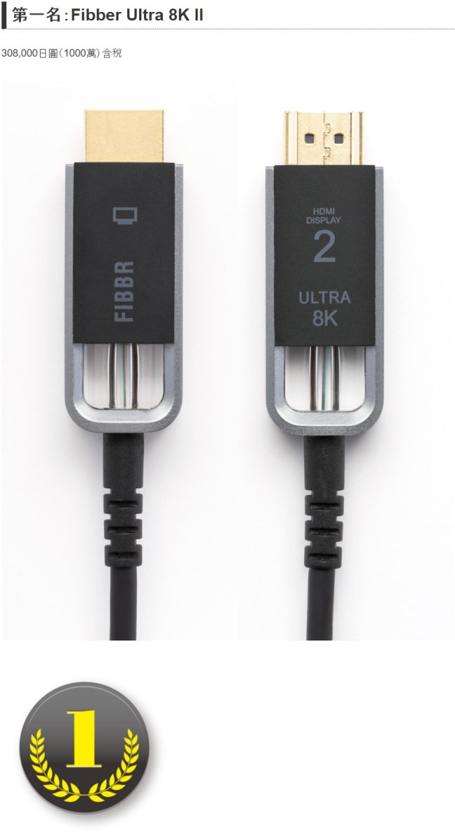

請務必確認HDMI線能夠支援HDMI 2.1的規格,而且一定要通過認證,另外想要提醒,其實HDMI線即使通過認證也不代表品質,特別是「穩定持續播放」的能力。這件事在通常用來做長距離傳輸之光纖HDMI線上更需要注意。光纖HDMI線在兩端都是透過晶片進行「電轉光」/「光轉電」的轉換。我們可以想見資料量越大晶片工作量越大,也越容易發熱,此時晶片的穩定度就會受到挑戰。其實在HDMI 2.1線材甫進市場之初,精研工作室便以自己拍攝8K 60P的影片實際試用坊間諸多號稱支援HDMI 2.1的光纖HDMI線,當中許多線材在此壓力測試下,過了幾個小時便出現「熱當」,甚至「熱熔」的狀況,在審慎評估後,呂導才決定推薦兩條在連續播放8K 60P影片足足48小時後仍能正常輸出的品牌。

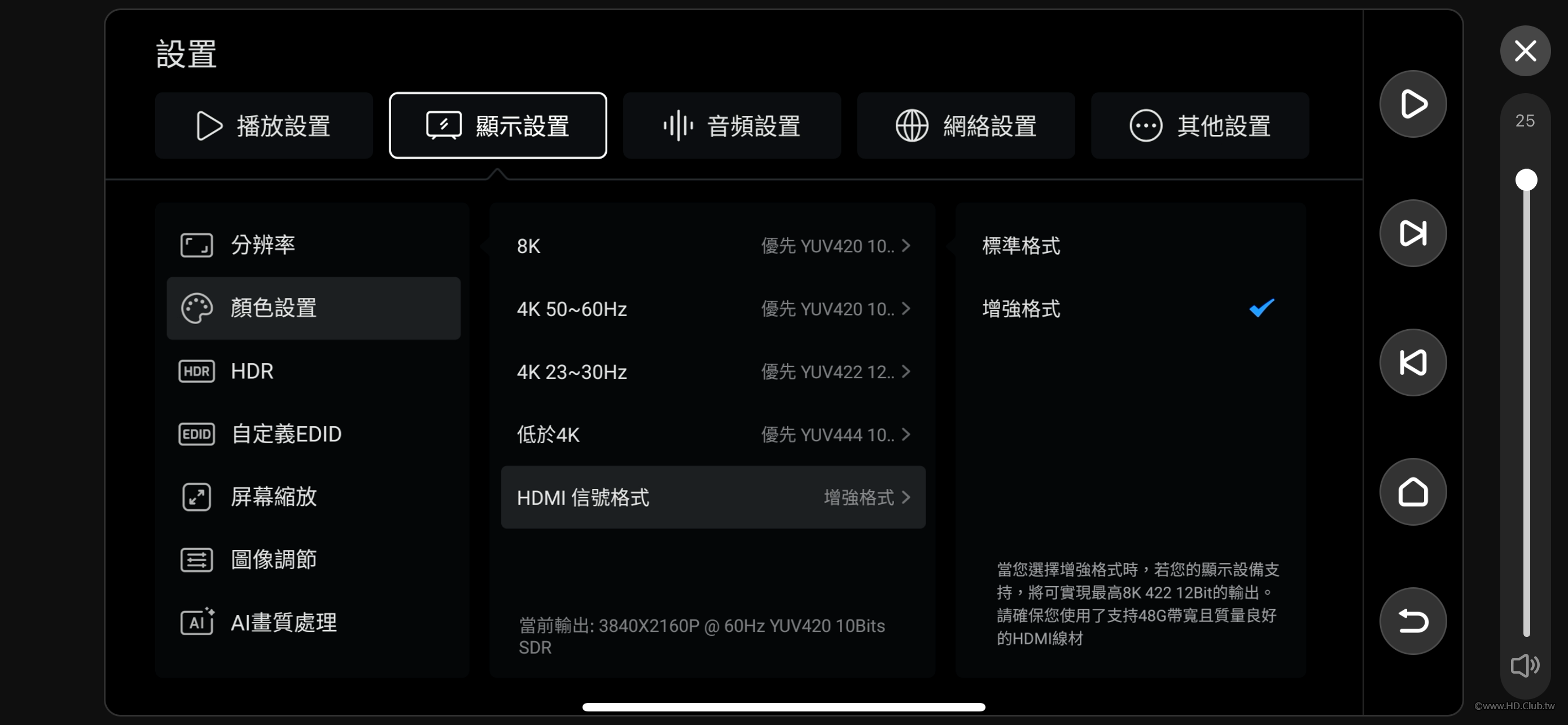

顯示器材的接受「輸入HDMI訊號強度」必須要調整為「強」或是如Sony電視直接有「8K/4K 120P」的選項。

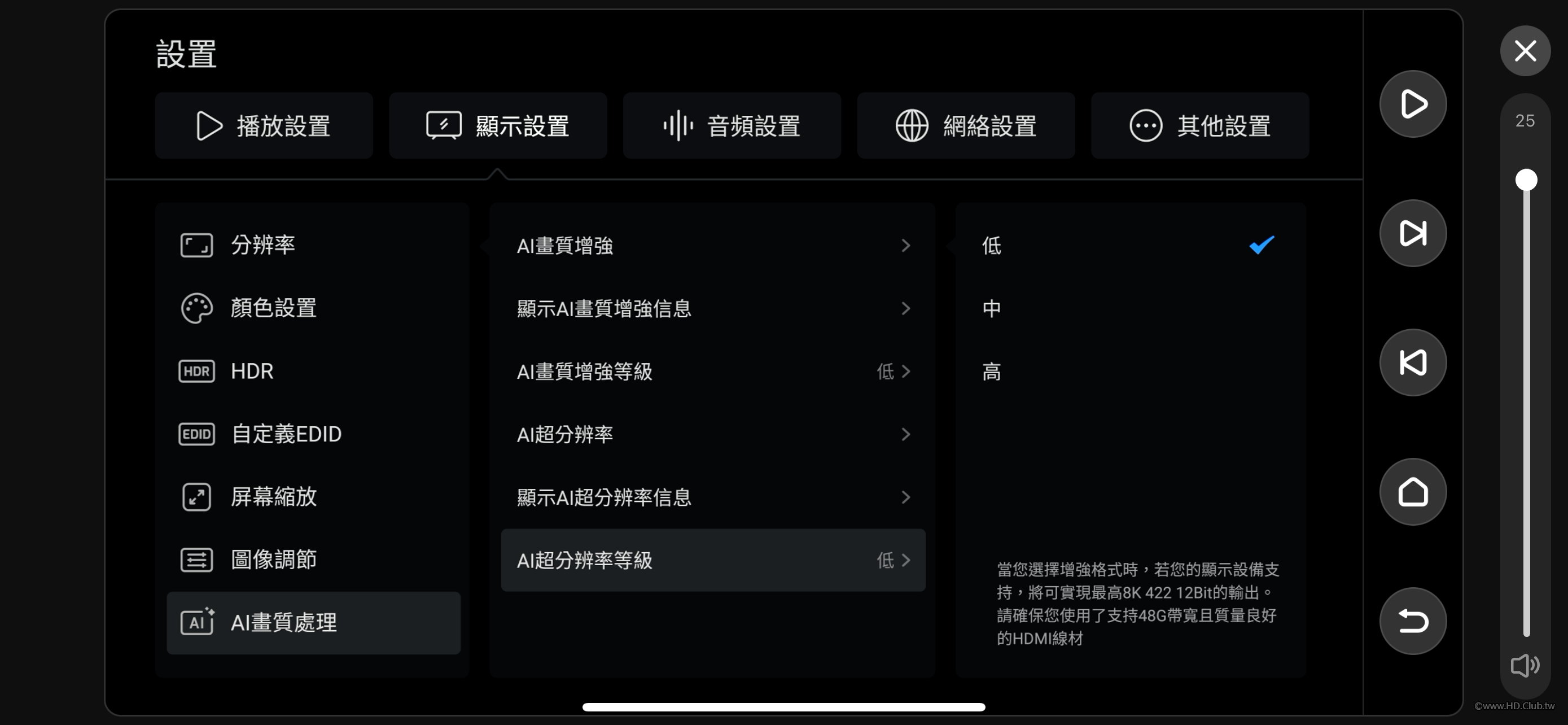

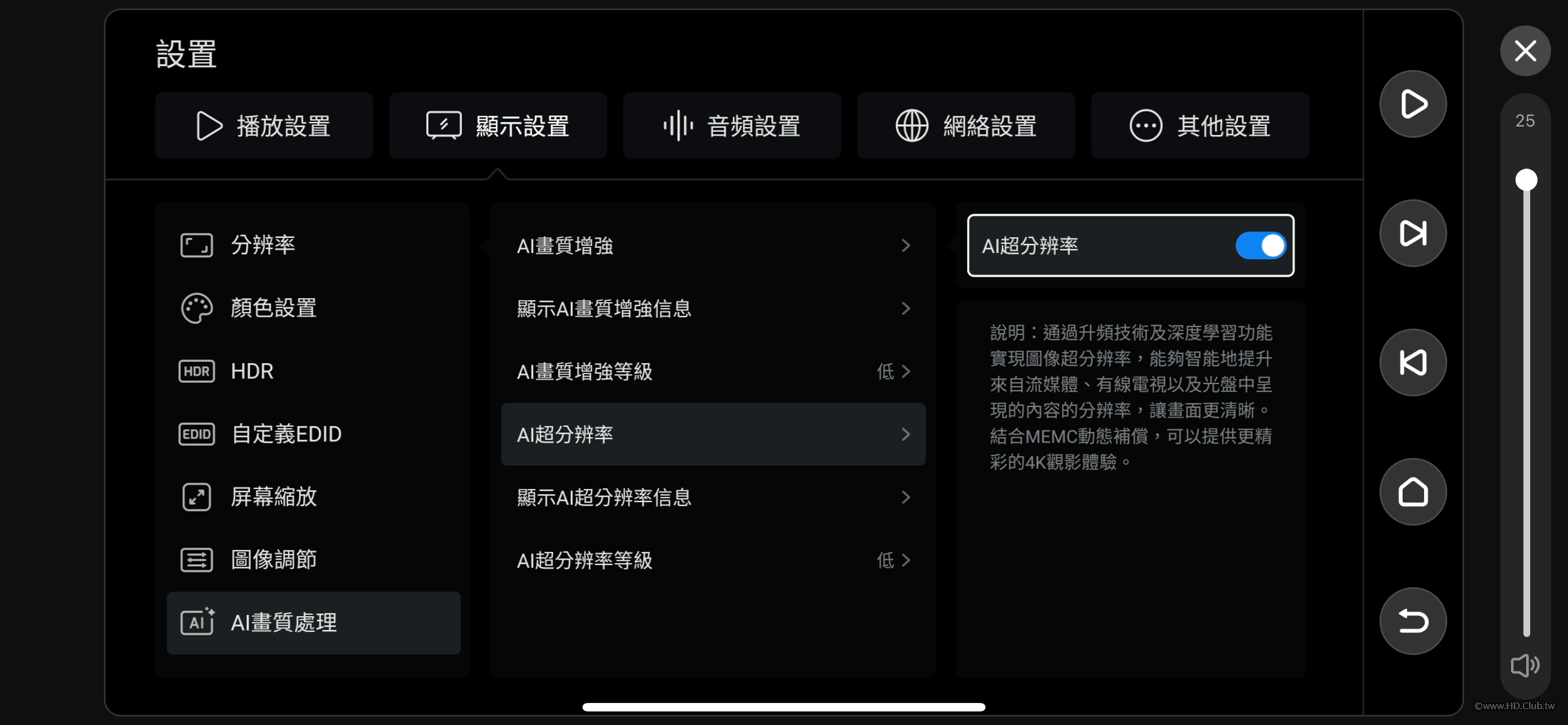

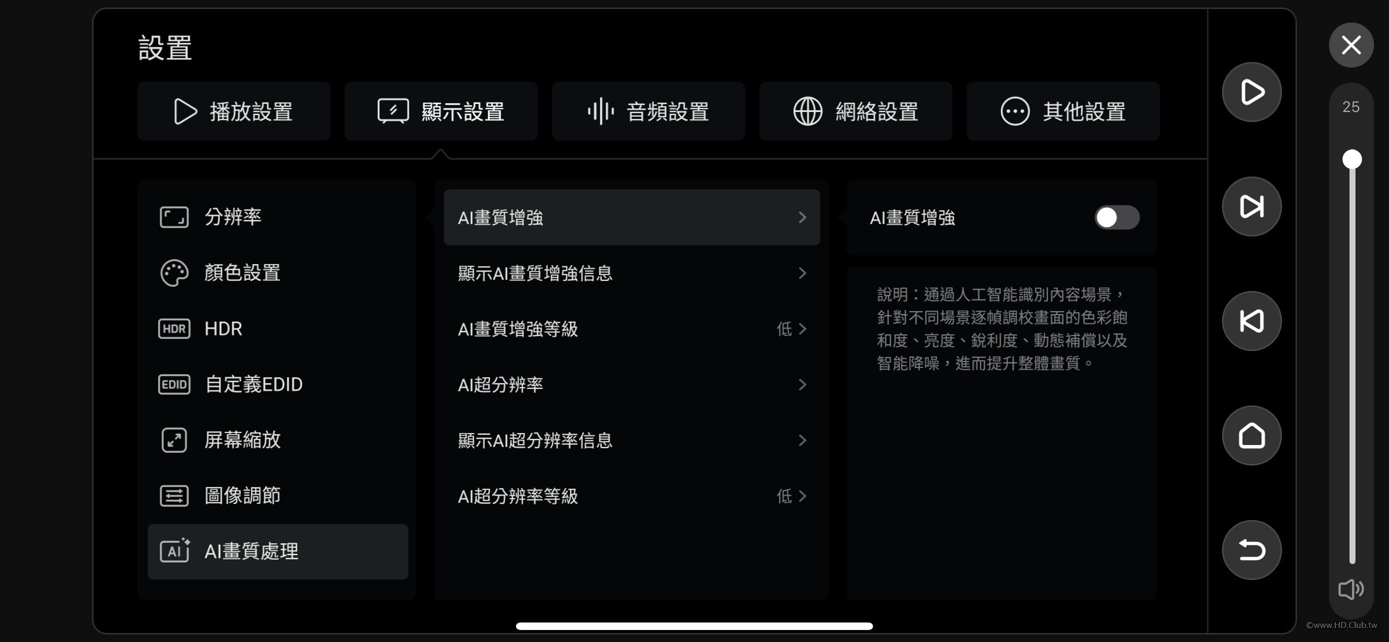

目前原生8K內容還不多,最多的來源是日本的BS衛星節目。如果沒有管道取得,Zidoo UHD8000也可以將手上4K/2K訊源上轉為8K,請直接在UHD8000的視訊設定選單的「AI超分辨率」中點選「啟用」即可。有三個檔位供斟酌使用。個人認為不適宜設定為「強」因為一方面畫面人工感會過於明顯,二來此AI計算確實耗資源,對Amlogic晶片的負擔頗大,開到「強」一段時間後可能會造成晶片過熱以至於播放器當機。這一點還是要提醒用家。
如果沒有8K投影機,投影機若能支援4K/120P播放的玩家也可以試試看將影像升頻輸出,看起來別有一番風味。輸出是沒有問題的,喜歡不喜歡就看個人囉!我認識有許多玩家電影一定要用24P來觀影,認為有「抖動」感才是真正玩還原影院感受,那這個功能就用不上了。
Zidoo這一代機種的Ai演算不只對於解析度提升有著墨,畫質的處理提升也是一項特點,AI畫質增強這項功能針對飽和度、亮度、銳利度、動態補償及降噪進行全方位針對每一幅畫面做動態處理,可以想像成AI"杜比視界"或"HDR10+"的概念,有興趣的玩家可以嘗鮮看看。

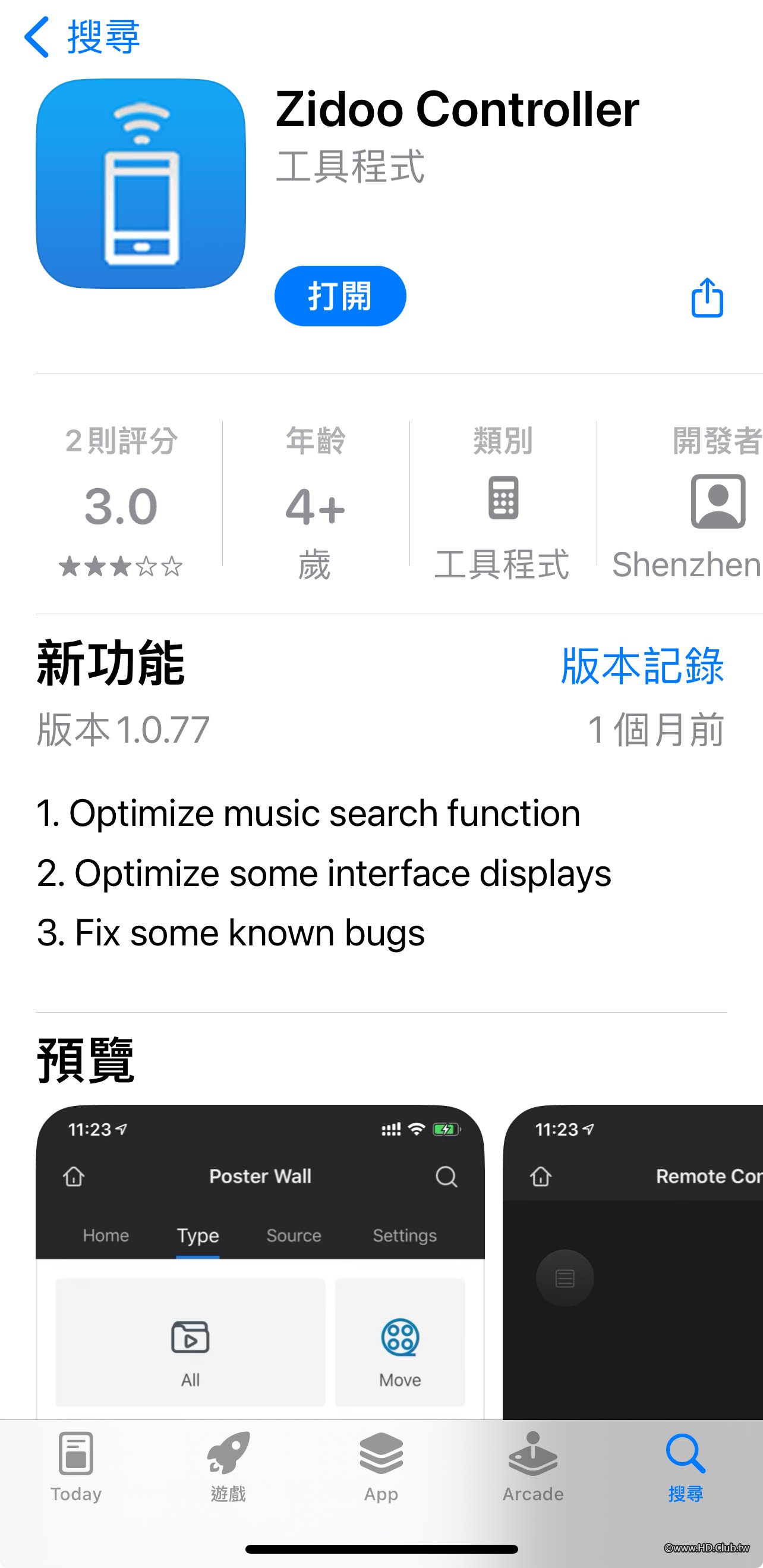

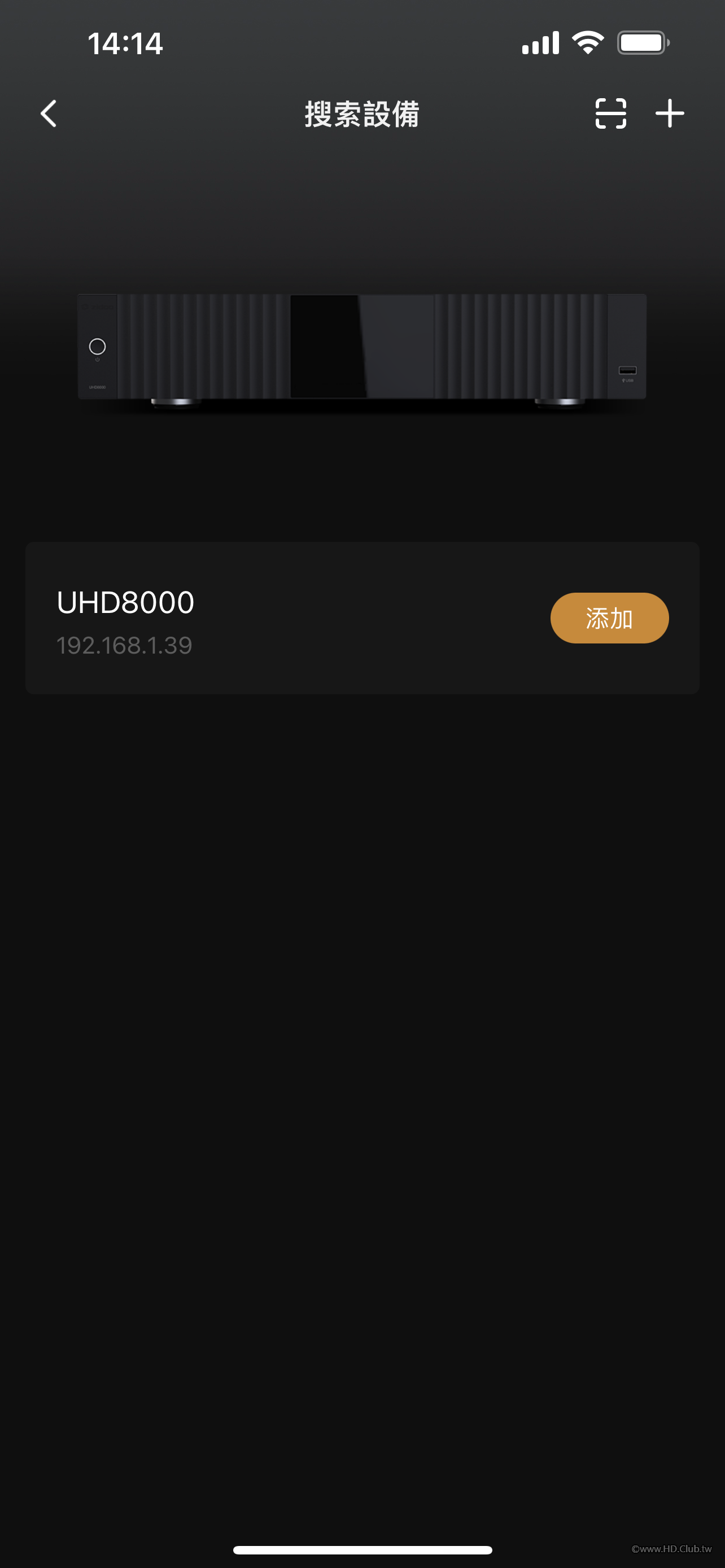

怎麼做?首先在手機/平板上先下載Zidoo最新的手機控制APP「Zidoo Controller」。這裡也要提醒使用平板的玩家們,不要下載「Zidoo Controller HD」,那反而是舊版的,無法支援新功能。

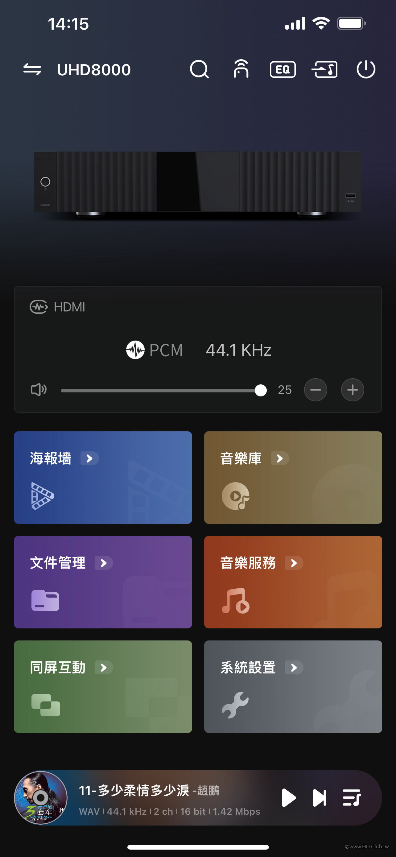

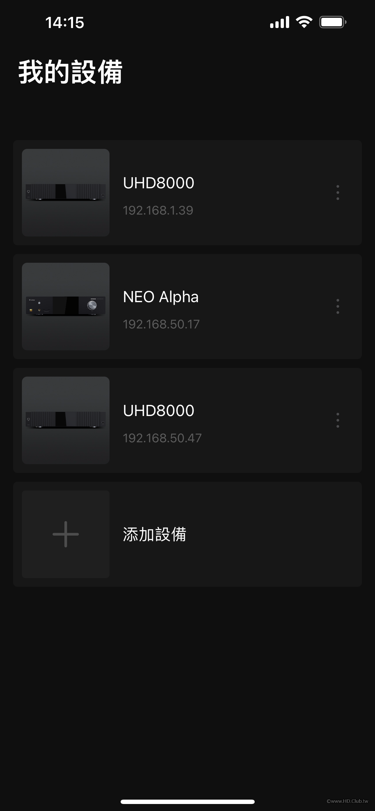

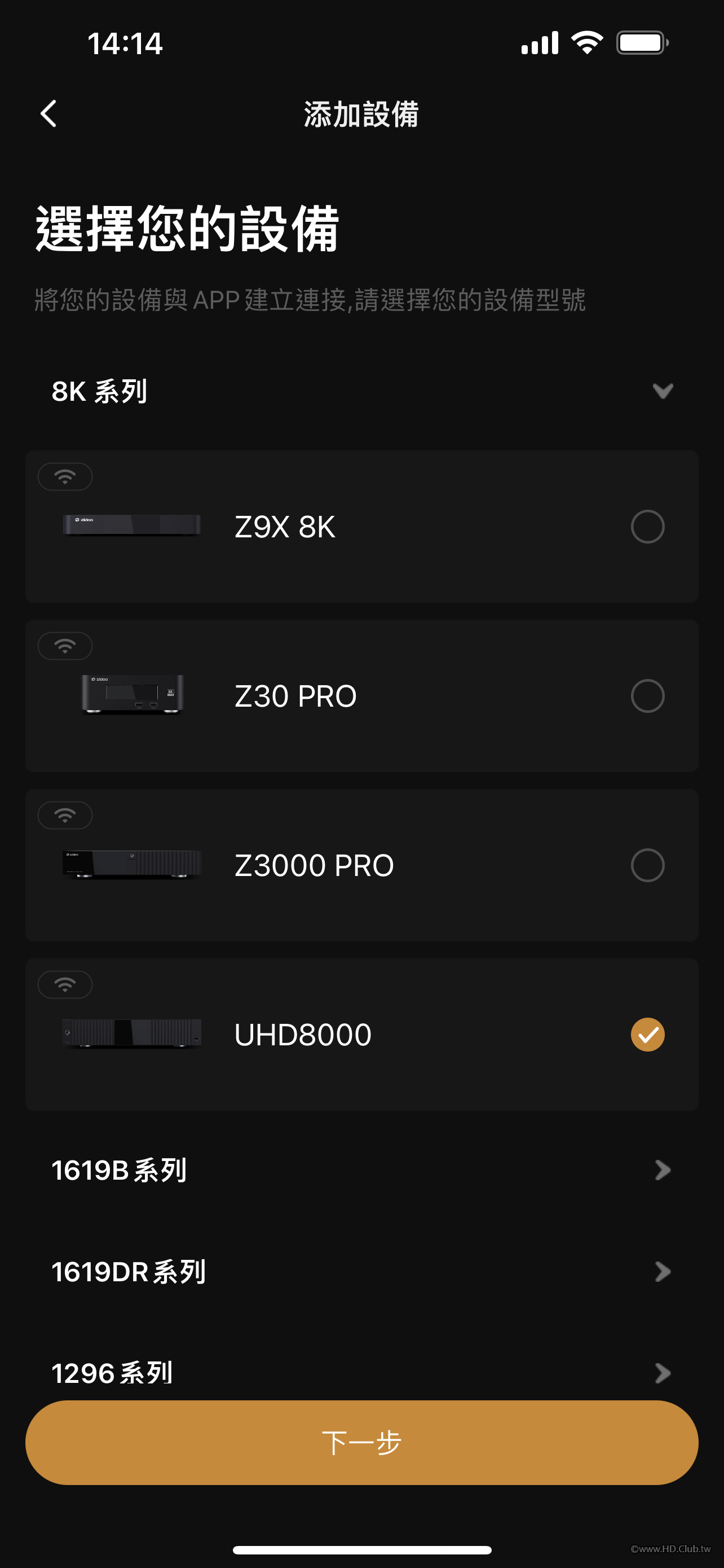

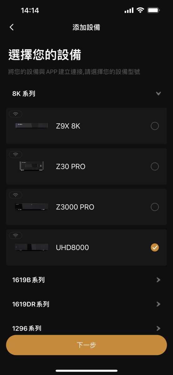

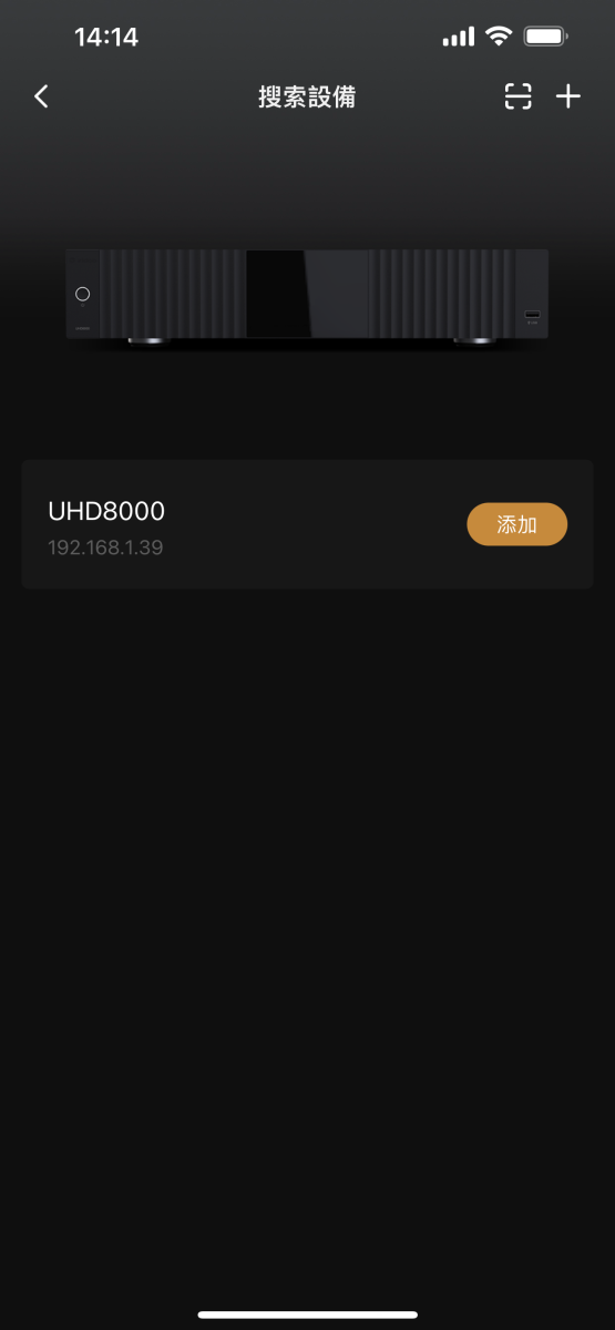

新版APP進入後選擇「添加設備」,APP就會要求Zidoo用家根據器材晶片組找到自己的機器,並以掃QR code或是直接鍵入器材IP的方式找到欲控制的Zidoo播放器。我們在第一組晶片區就可以找到UHD8000囉!也就是說,未來一個APP可以在多地、控制多台Zidoo播放機囉
UHD8000被歸類在8K系列
找到了!
嶄新控制介面
點選機器進入後,首先便為玩家投下一枚Zidoo新一代機種專屬的控制介面震撼彈:「同屏互動」!這可不是將手機螢幕投到電視或投影機喔!是相反的 - 將Zidoo UHD8000的HDMI輸出畫面投到玩家手機上!也就是說,所有的操作,可以直接在手機上完成,無需開電視/投影機,更重要的是,連輸入都可以在手機上完成,真的是太方便了!對了!溫馨提醒,如果要使用方便的同屏互動功能,UHD8000一定得連上有線網路喔!

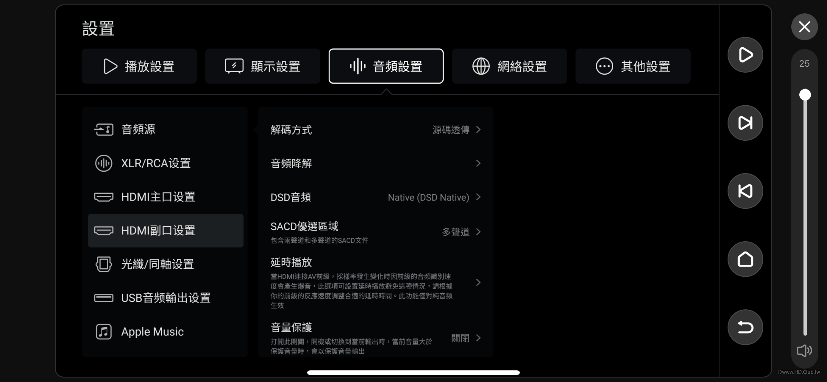

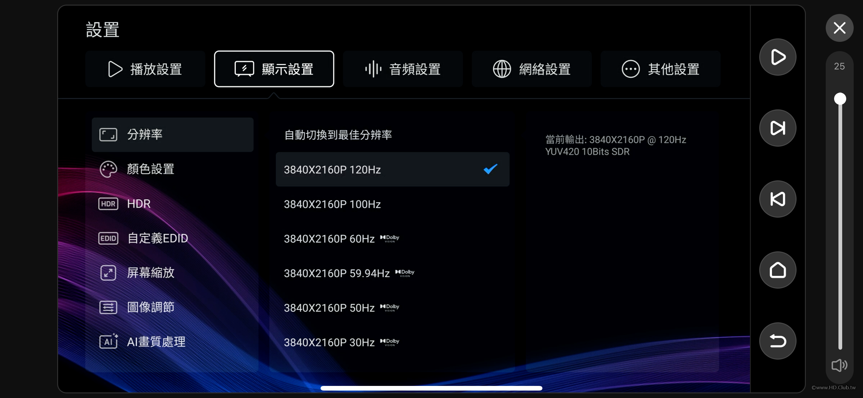

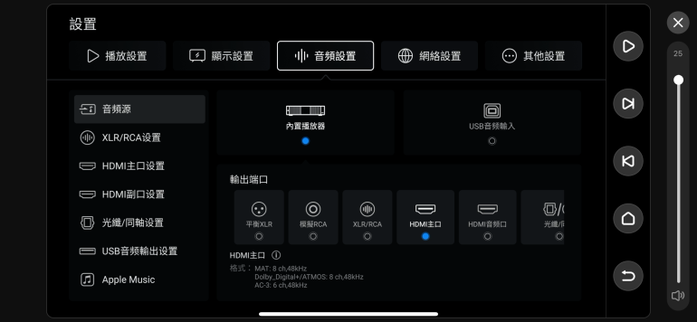

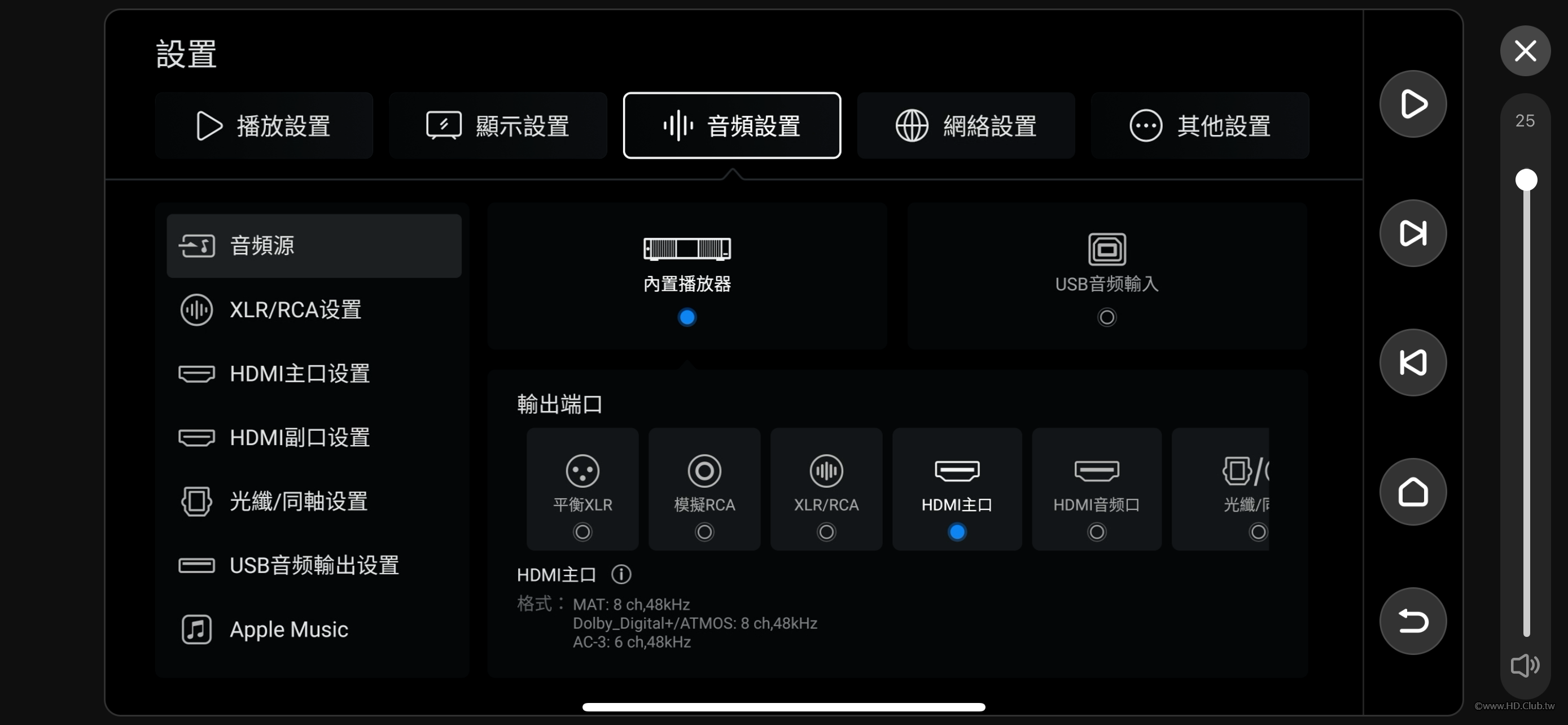

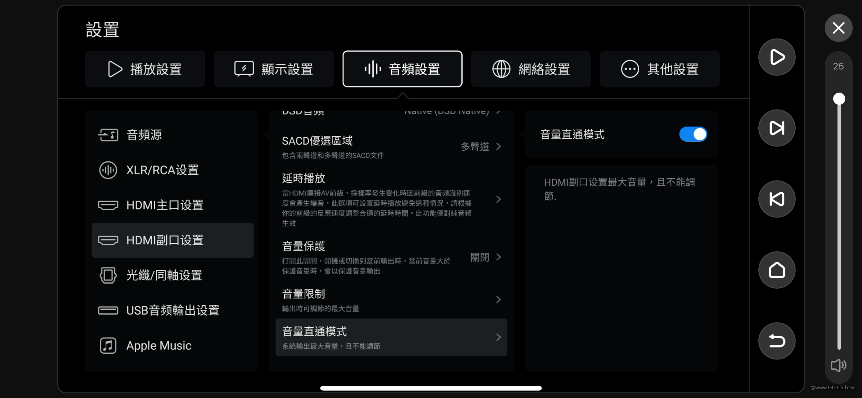

首先進入設定頁面,在「音頻輸出」有好些需要注意的設定事項,首先可以看到新一代Zidoo的聲音輸入/輸出控制介面變為圖形化,更加直觀。上方式輸入訊源,下方是輸出埠選擇。還是要強調,如果希望得到最佳音質,一定要選"HDMI音頻口"!(也就是系統必須影音分離,HDMI主口直接輸出給顯示器,HDMI音頻口接多聲道前級或是環繞擴大機)

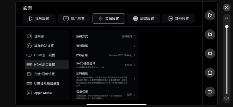

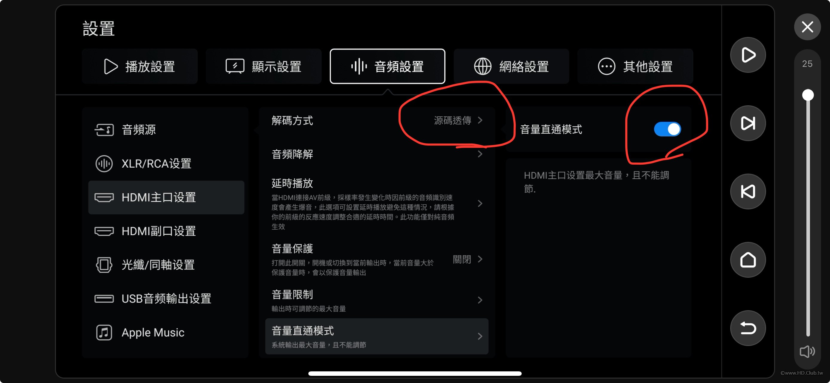

接下來是針對Atmos Music播放最佳化的每個HDMI的設置,關鍵就是無論是哪一個HDMI輸出口, 一定要
  • 源碼透傳
  • 音量直通(最大數位輸出,由前級或環擴控制音量)

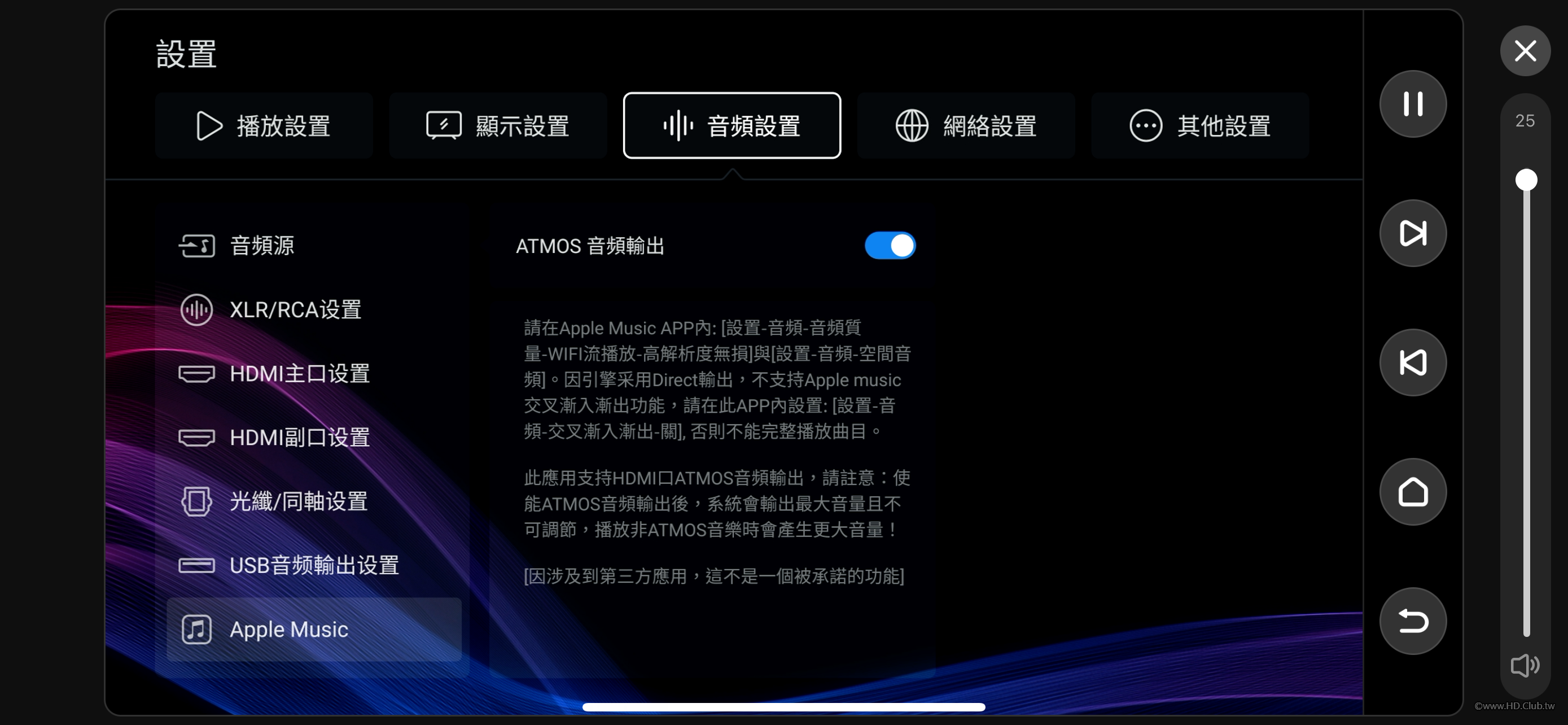

最下方就是Apple Music輸出設定,在這裡啟動Atmos 音頻輸出。在這裡也提醒其他需要注意的事項及相關設定,這些我們接下來都會看到。
HDMI副口設置也是如出一轍

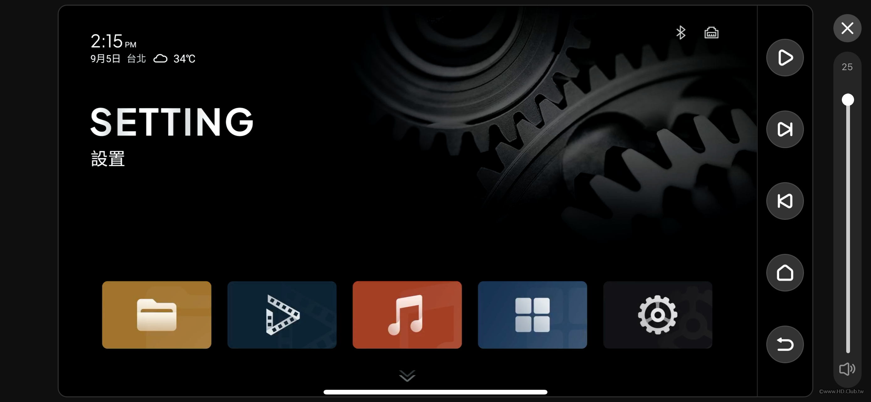

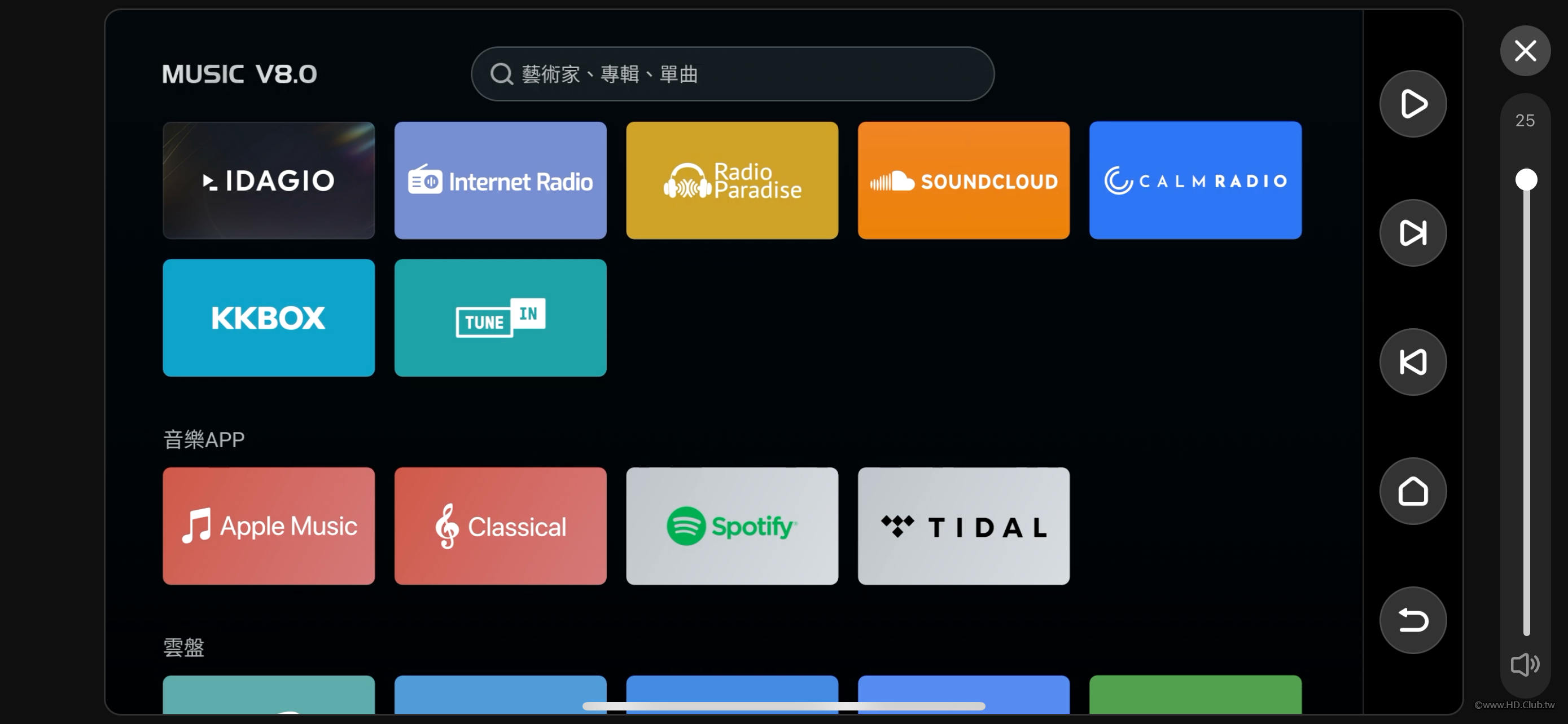

回到主頁,進入APP區就可以找到「音樂播放」,而這裡就可以看到Zidoo官方釋出的Apple Music安裝按鈕,點選後便開始安裝。

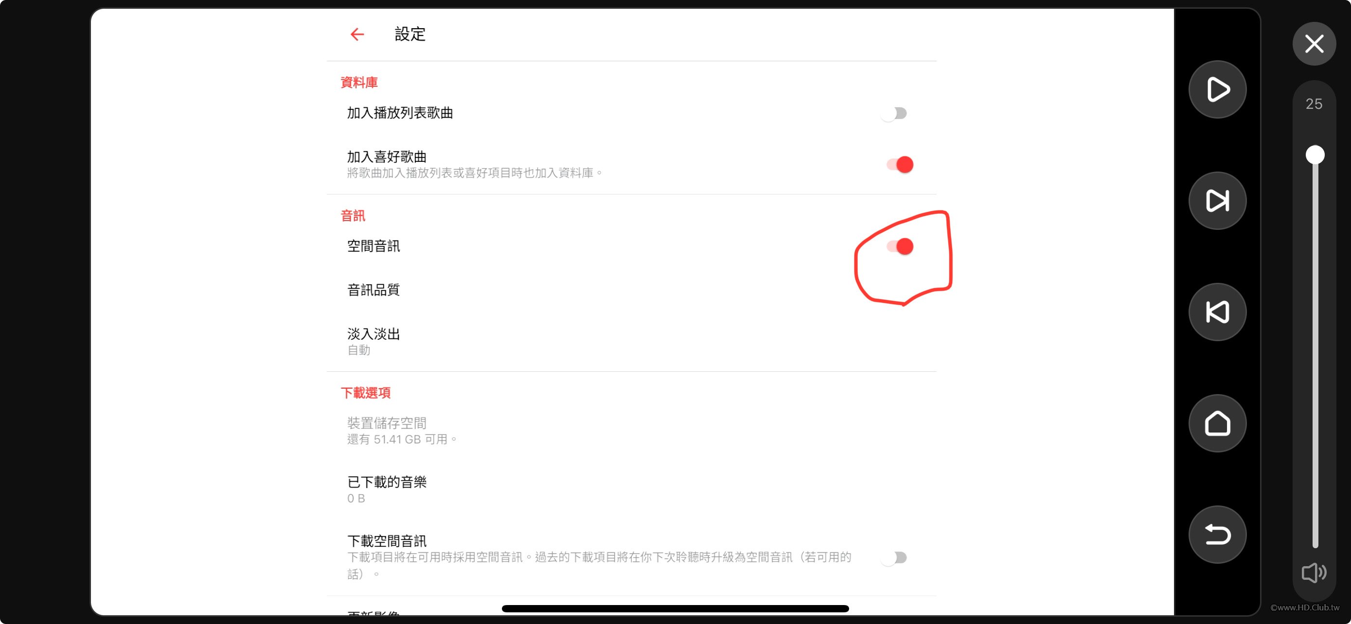

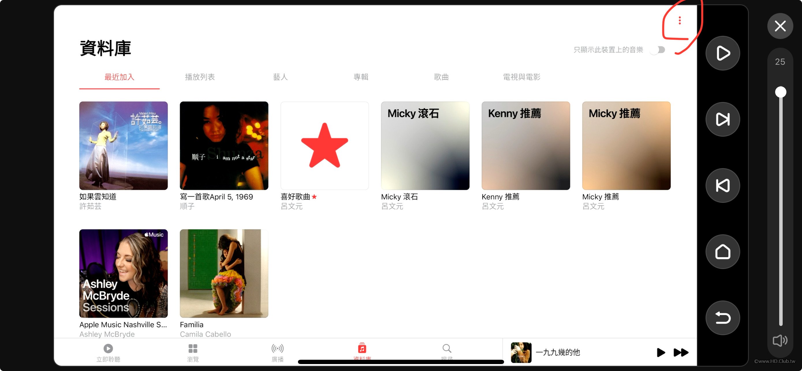

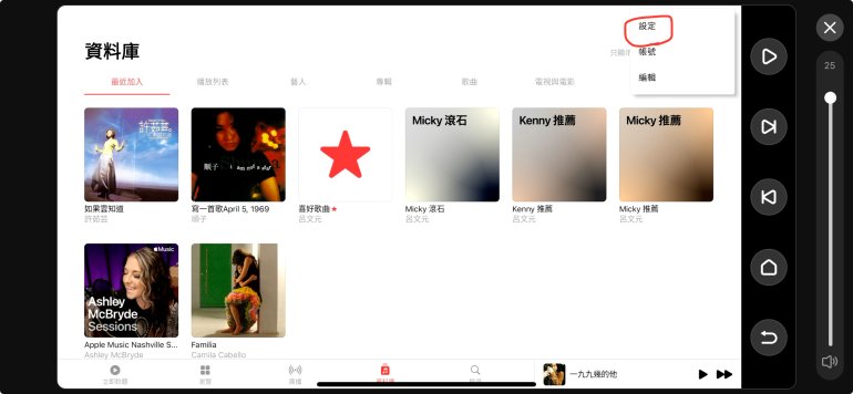

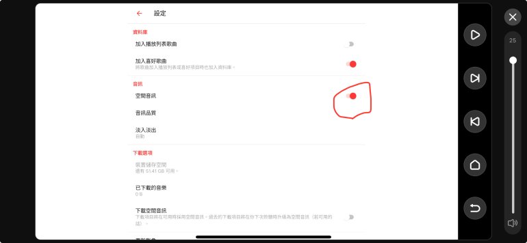

安裝完成後便可以啟動了,啟動後,請登入您的Apple Music帳號,接下來為了還需要一些設定:
1. 點選右上角"選單"
2.選擇"設定"
3.將"空間音訊"啟動讓Apple Music可以播放ATMOS Music

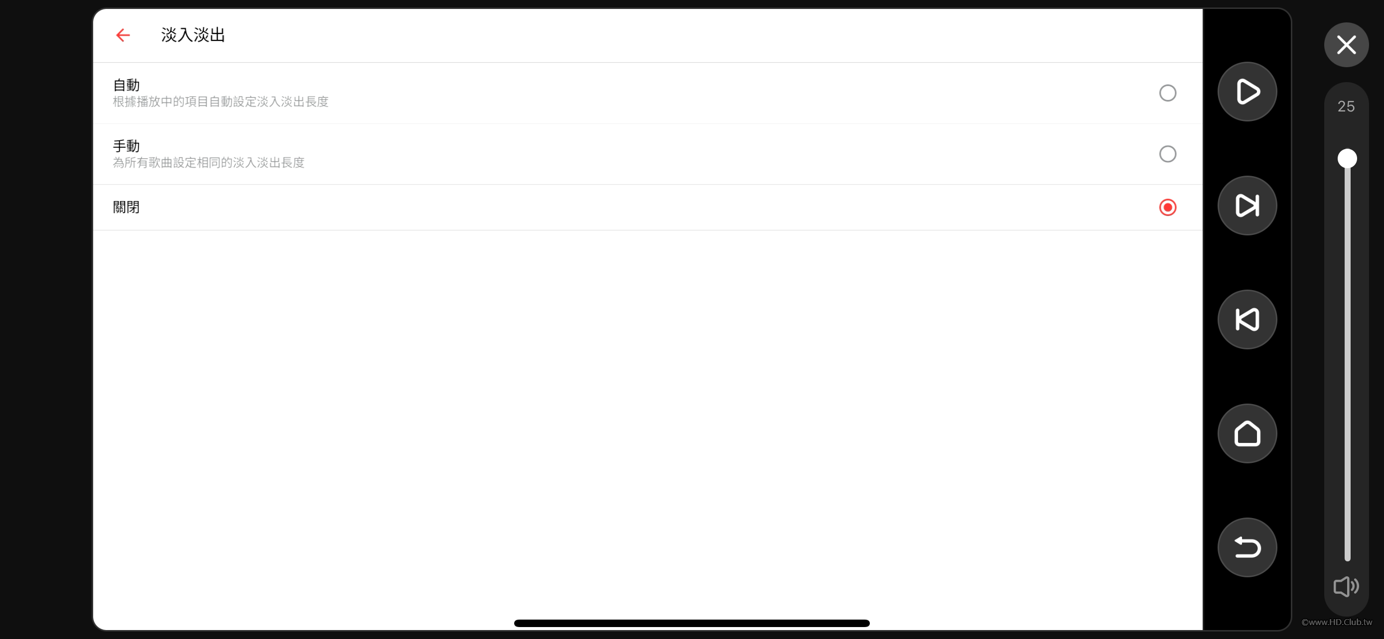

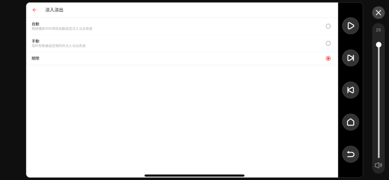

4. 根據Zidoo原廠指示,一定要把"淡入淡出"關閉

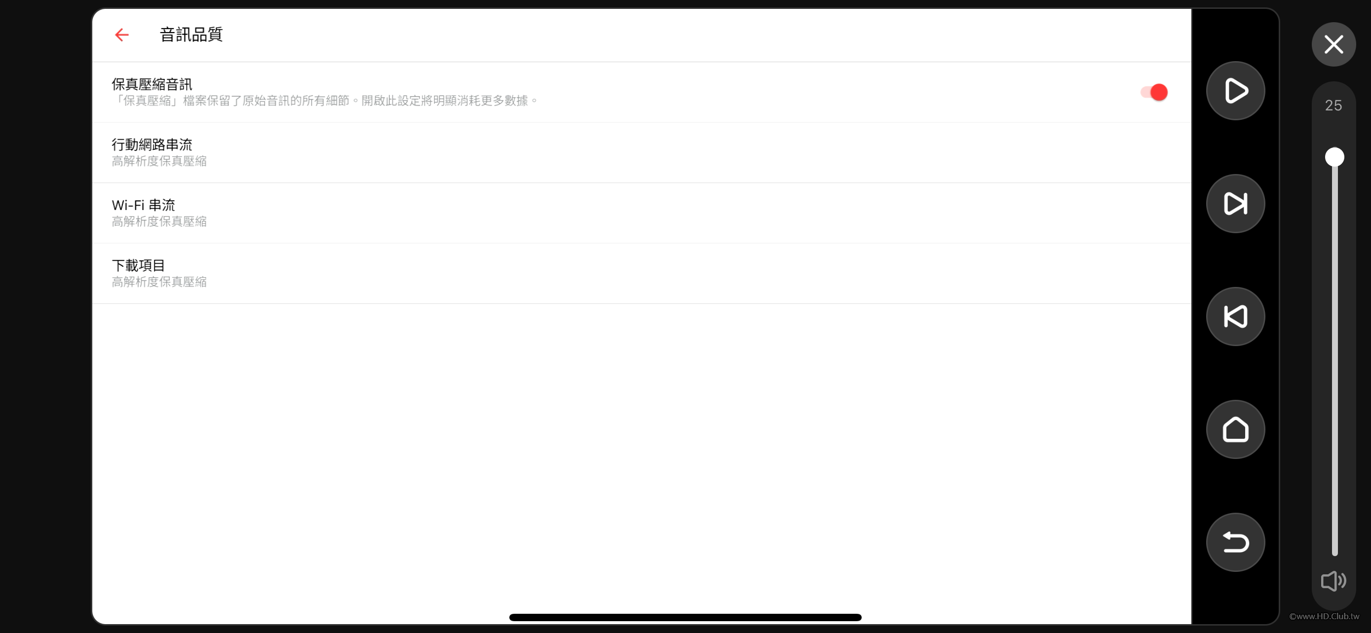

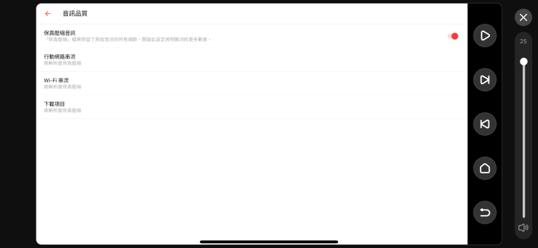

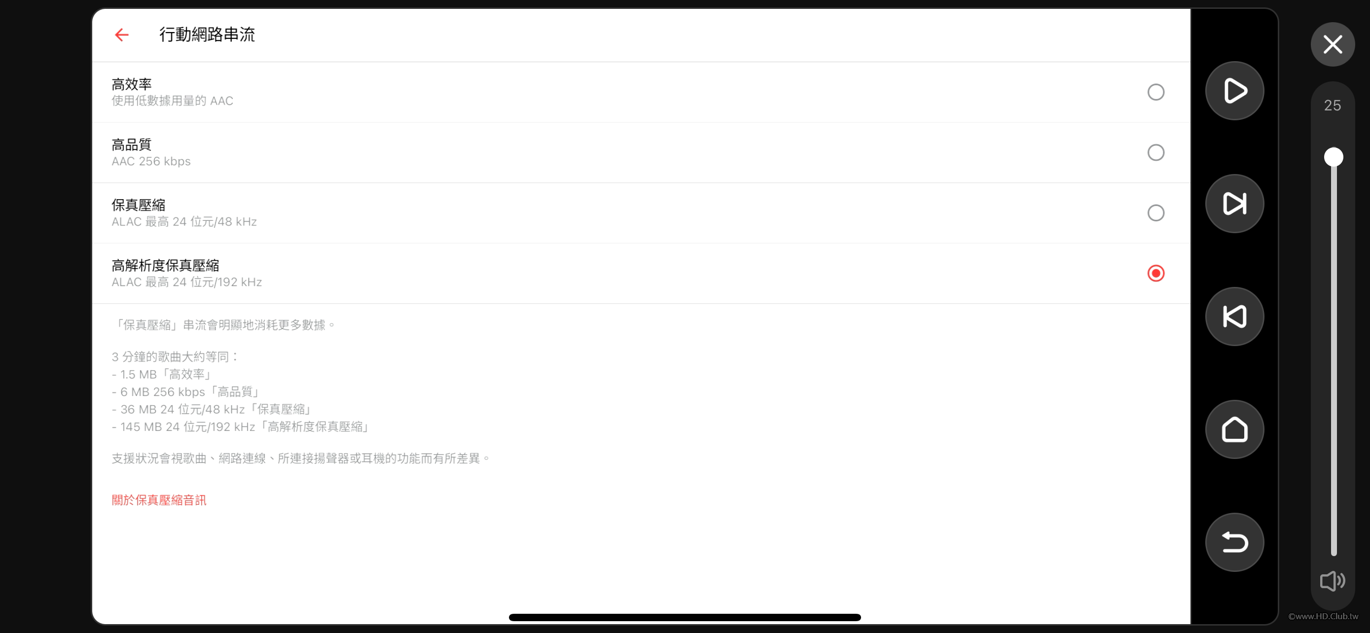

5. 接下來在"音訊品質"這裡將能選的都勾選"保真壓縮音訊"以得到最佳的音質
6.當然為了擁有最佳表現,建議使用有線網路(別忘了,要使用「同屏互動」也一定需要有線網路),但是為了不時之需,這裡也將無線網路之"行動網路串流""Wi-Fi串流"的播放音質都提到最高的"高解析度保真壓縮"

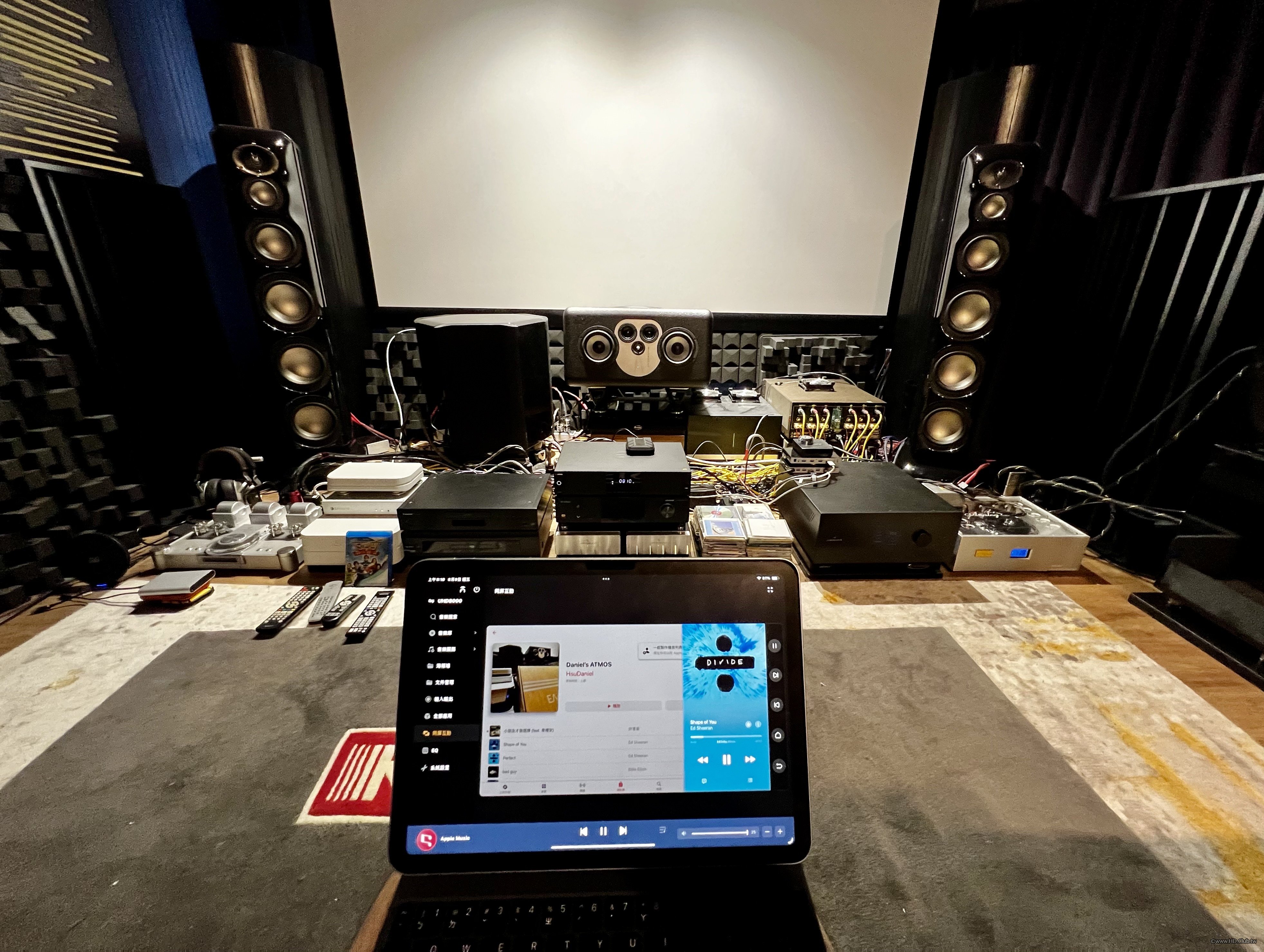

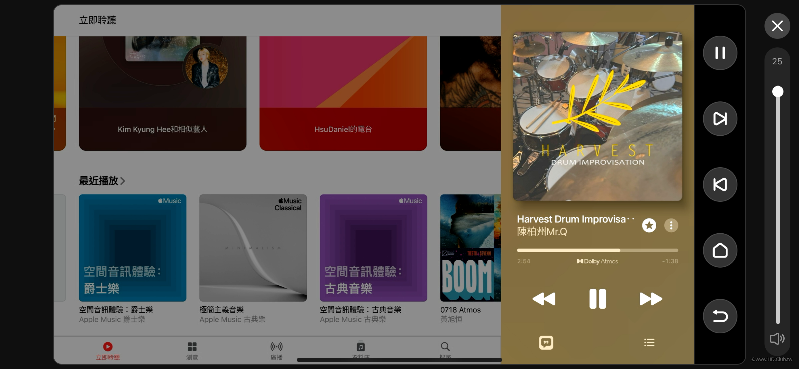

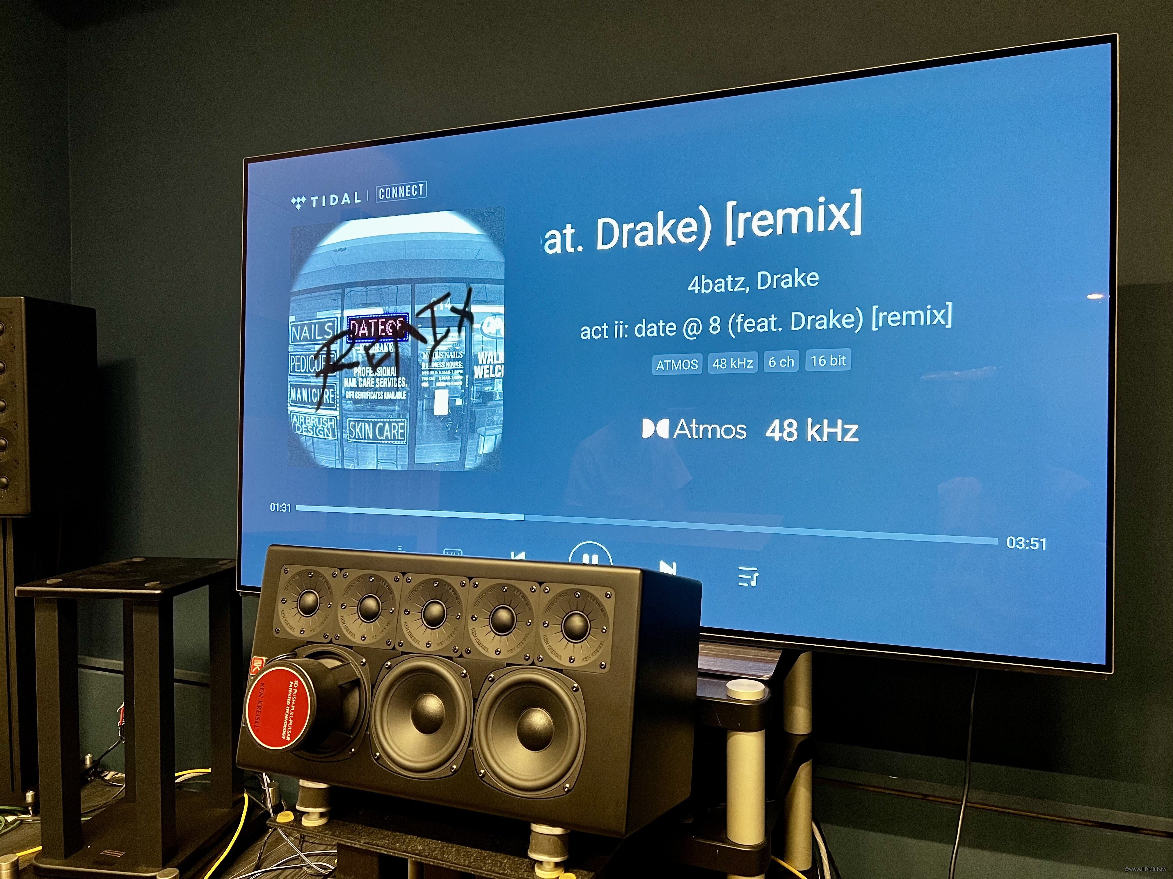

大功告成!這樣UHD8000的Apple Music平台上的Atmos Music播放就完成囉!有圖有真象!Dolby Atmos源碼輸出!而且很重要再說三次!「用同屏互動不需要開顯示器就可以操控播放!」

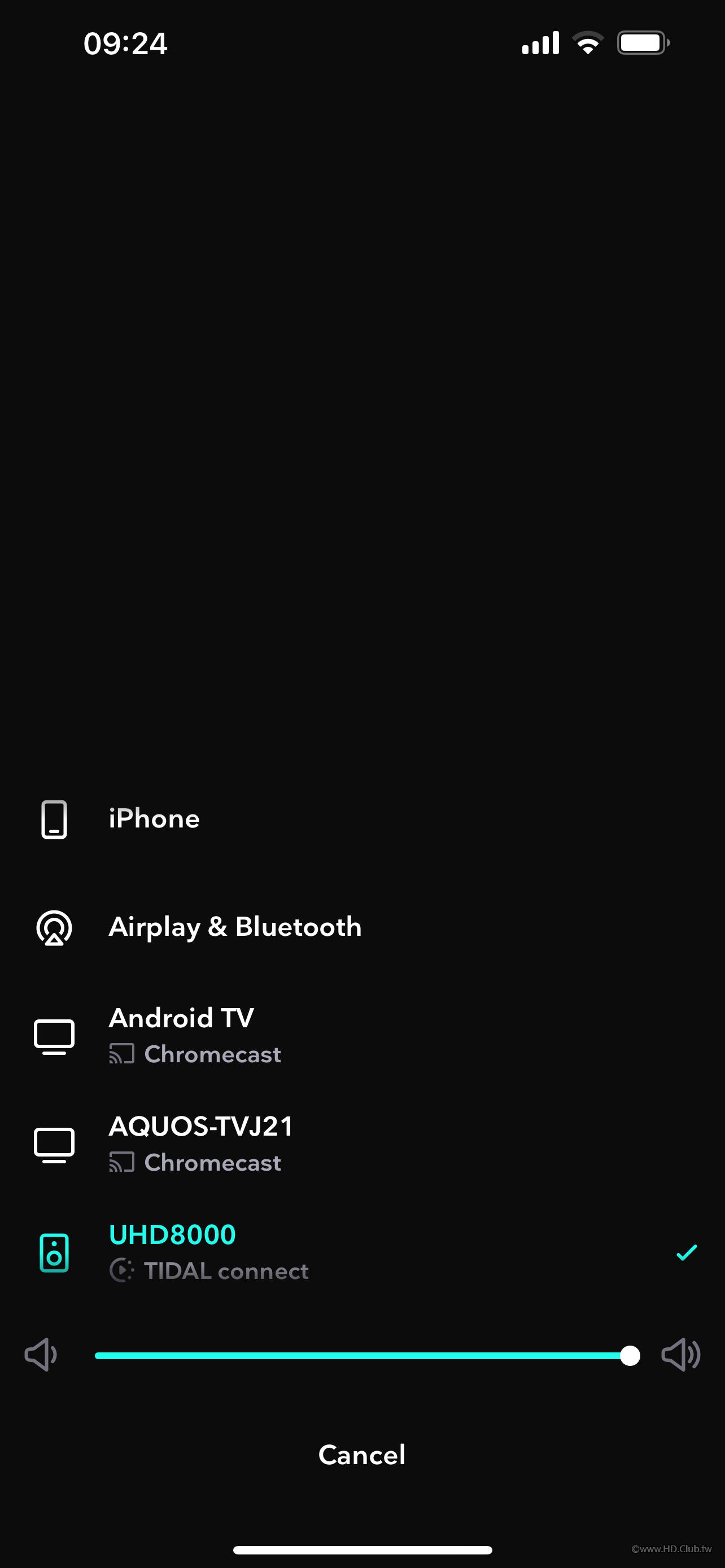

其實,Atmos Music的來源不只有Apple Music,最早開始推出Atmos編碼音樂的串流平台其實是Tidal。如果您有帳號(不過要小抱怨一下,越來越難申請了…),要在UHD8000上播放Tidal的Atmos Music也真的超級方便,除了用UHD8000內建的APP如Apple Music一般瀏覽點選,直接在手機或平板上使用Tidal Connect在輸出選擇找到UHD8000播放, Atmos Music照樣能夠輕鬆播放!

這段時間用UHD8000針對Atmos Muisc的播放和Apple TV做了多方比較,確認相較於Apple TV,同樣曲目UHD8000聲音更寬,更輕鬆,細節卻更豐富,環繞和空間感更清晰。音場也更深。陳柏州老師的即興爵士鼓,鼓皮的暫態更加豐富,可以透過鼓棒在鼓皮上的敲擊聽到鼓棒的厚度。鈸的泛音也更加有光澤,在空氣中延續更久。聽小提琴時無論是以馬尾製的弓擦弦或是手指指尖捺弦時,馬尾與指尖肉和金屬製的繃緊弦身互動帶出的柔韌感都是之前在Apple TV上不曾注意到的。但是在UHD8000上,以相較於Apple TV更小的音壓輸出這些音質的呈現就可以明顯察覺。以播放Apple Music Atmos而言,如果要在Apple Music上以最方便簡潔的設定及操作方式欲獲取的最佳的Atmos Music音質,恐怕真的只能選擇UHD8000了⋯
