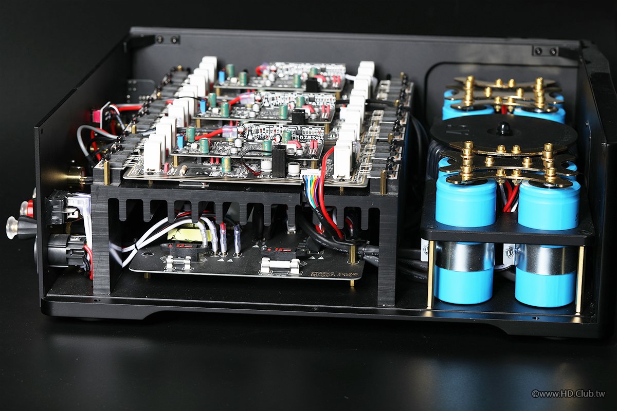

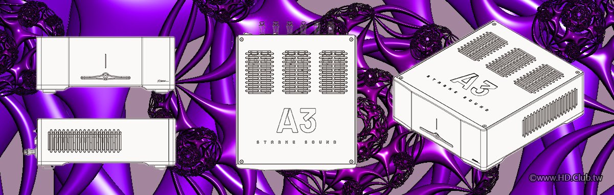

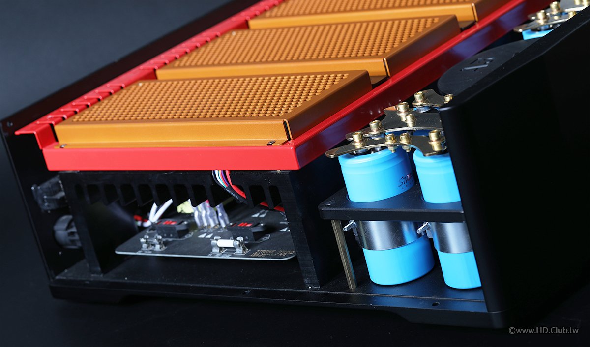

A3 是一款三聲道擴大機,在三聲道均啟動時,每個聲道均可輸出 50 瓦的 Class A 功率,並在 4 歐姆負載下達到每聲道 620 瓦的 Class A/B 功率。此設計極具強大驅動力,機殼內擁有 80,000 µF 的電容濾波,並且每個聲道都獨立覆蓋,如圖所示。
內部空間利用相當緊湊,可見右側的大型電容組。A3 提供 26 dB 的增益,共設有六級增益模組:三級前級訊號處理(輸入級),以及三級擴大級。A3 採用全平衡的雙極晶體管架構,每個聲道均含有三十對輸入級晶體管、五對中功率晶體管和五對高功率輸出級晶體管

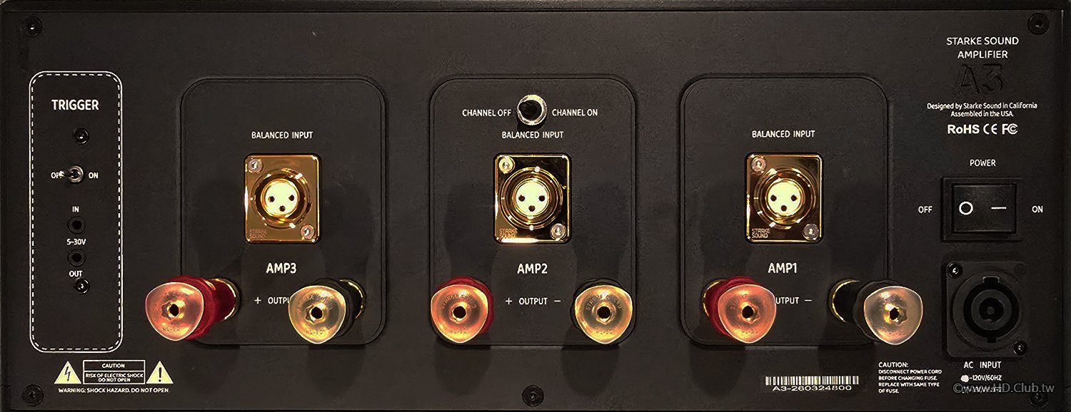

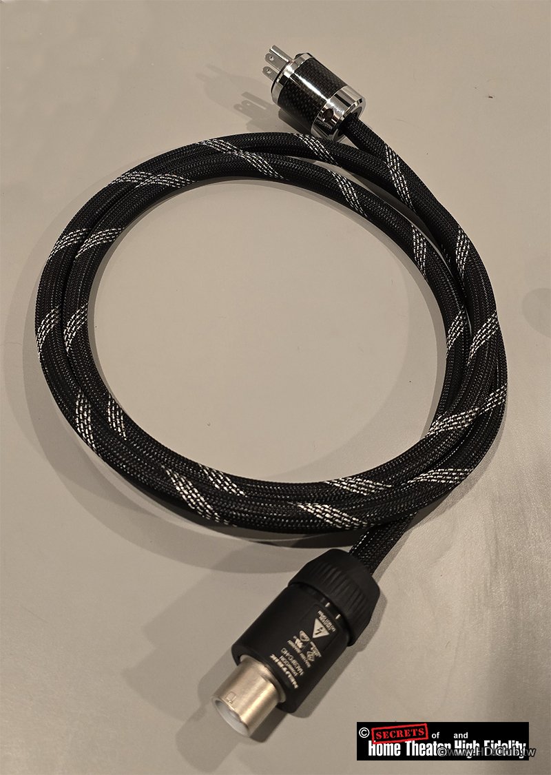

後面板設有三組鍍金 XLR 平衡輸入端子和三組喇叭接線柱。此擴大機無提供 RCA 單端輸入。在面板左側有設置觸發訊號端的面板,可用於開啟擴大機及其他設備;右側為 AC 電源端,採用 Twist-and-lock 的 Speakon 連接器,而非傳統的 AC 插頭,需使用隨附的特殊電源線。該電源線極其堅固且沉重,在進行 4 歐姆負載測試時甚至曾導致我的斷路器跳閘,之後換用更大電流承載力的電源插座才得以繼續測試。
後面板上的撥桿開關控制擴大機進入待機模式,按下前面板按鈕則會進入全功率播放模式。
這是該款電源線,具有極高電流承載力。在 4 歐姆負載下輸出 620 瓦時,幾乎可以「吸乾」牆上電源。

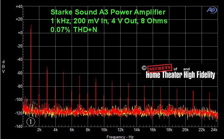

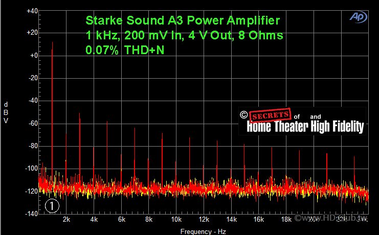

在下方的圖 1 中,於 8 歐姆負載下,1 kHz 訊號輸入 200 mV,輸出 4 伏特,THD+N 僅為 0.07%。

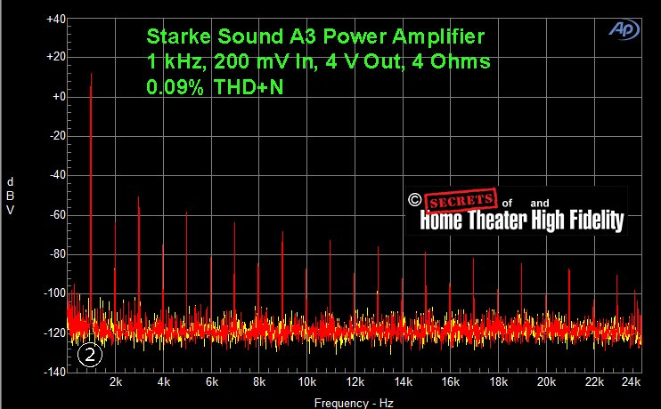

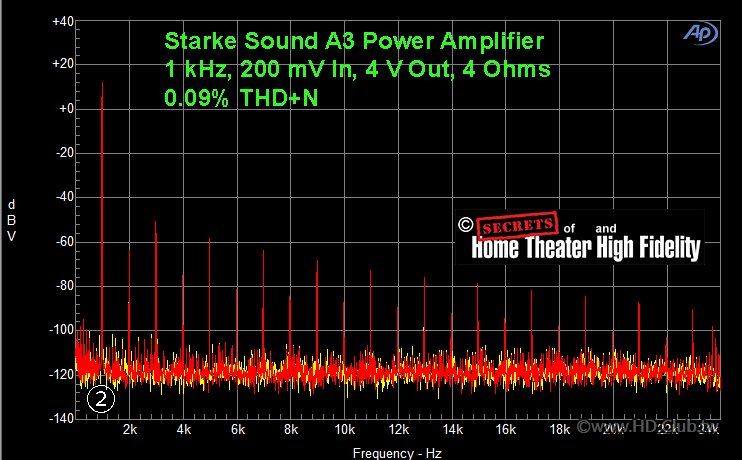

在相同的測試參數下,僅將負載更改為 4 歐姆時,失真增加至 0.09%(如圖 2 所示)。

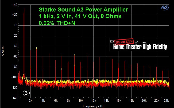

當輸出 41 伏特至 8 歐姆負載時,總諧波失真加噪聲(THD+N)為 0.02%。這讓我非常驚訝,因為我預期失真會上升,而非下降。

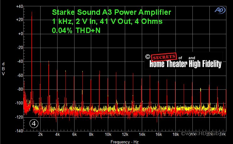

在 4 歐姆負載下,失真依然維持在低水平,僅 0.04%(見圖 4)。

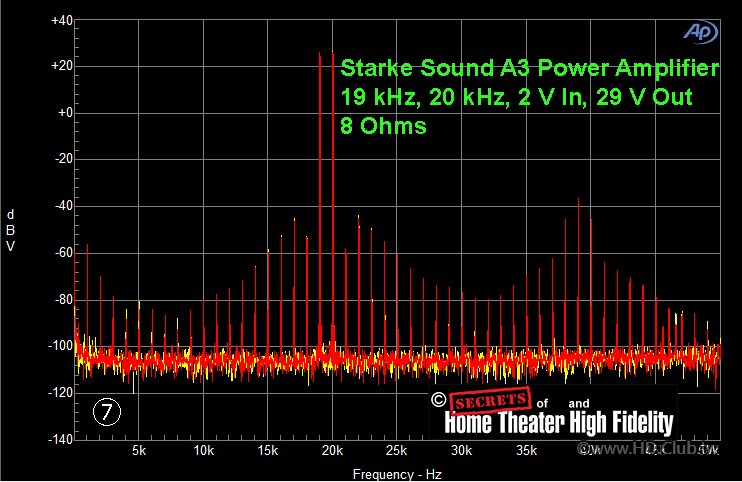

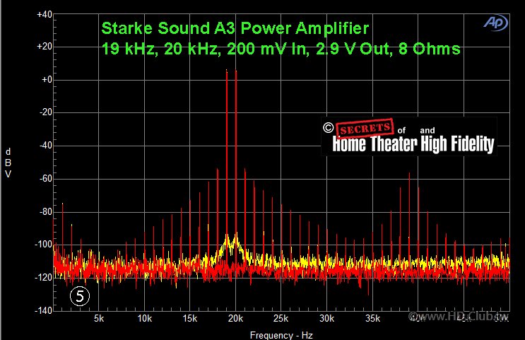

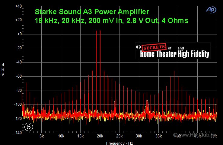

在下方圖 5 中,輸入 19 kHz 和 20 kHz 測試訊號至 8 歐姆負載,輸出電壓為 2.9 伏特,可見出現了幾個側峰。

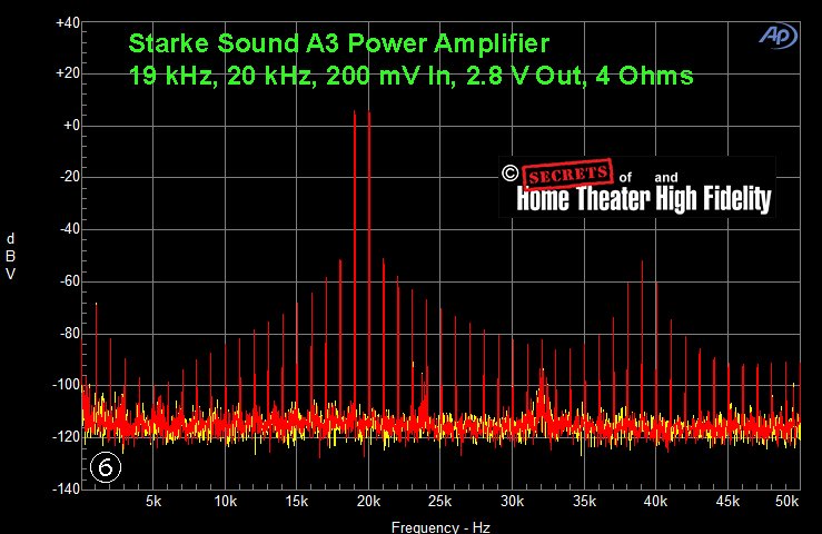

當負載變為 4 歐姆(如圖 6),相比於圖 5 中的 8 歐姆負載,出現了更多的側峰。

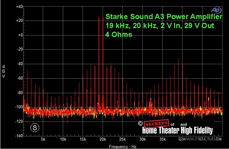

輸出電壓增加到 29 伏特時(如圖 7),側峰數量與圖 5 中輸出 2.9 伏特時相同,顯示部分 7 kHz 峰值與該區域以下的峰值重疊。
在 4 歐姆負載下(圖 7),側峰顯示出與 8 歐姆(圖 8)相似的特徵。

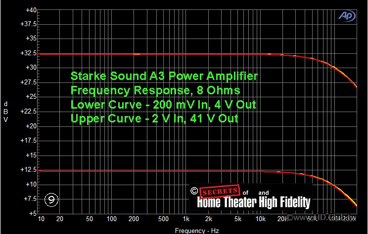

圖 9 展示了在 8 歐姆負載下的頻率響應。出乎意料的是,較高的輸出下曲線略微更為平坦。通常情況是相反的,這種情況十分罕見。

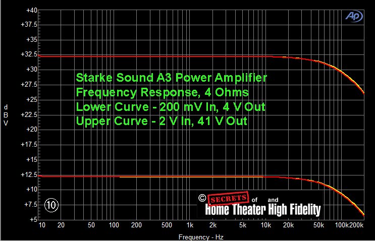

當負載為 4 歐姆時,響應曲線在較低輸出電壓下稍微更為平坦。通常來說,差異會更大。

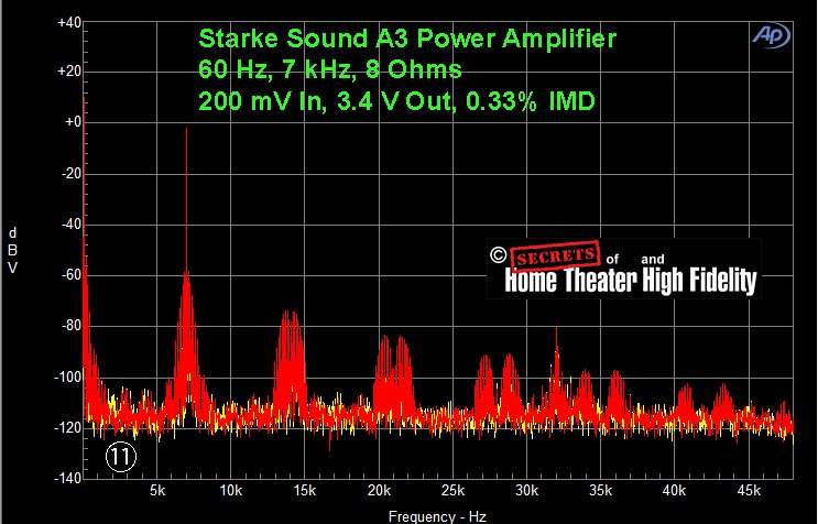

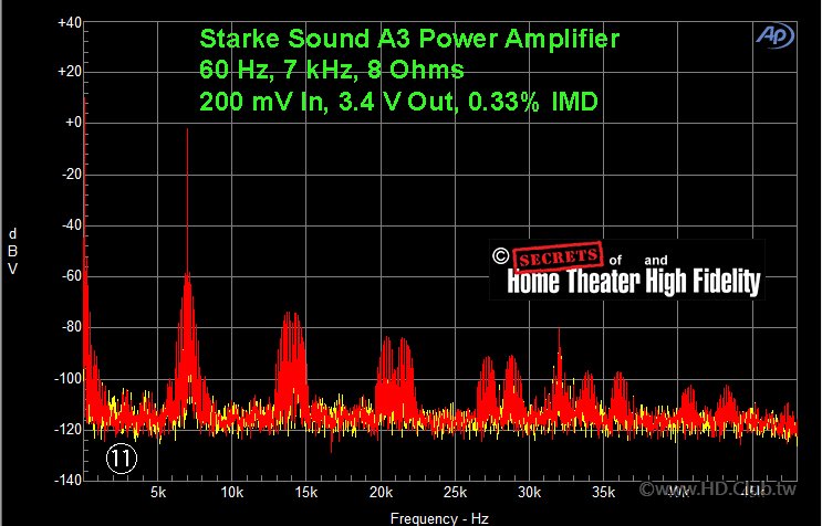

下列四張圖顯示了使用 60 Hz 和 7 kHz 正弦波(以 4:1 的比例)進行的互調失真(IMD)測試結果。
在圖 11 中,200 mV 輸入,3.4 伏特輸出,8 歐姆負載下,IMD 為 0.33%。值得注意的是,當輸入的正弦波數量超過一個時,輸出電壓會比使用單一正弦波時略有下降,這是所有擴大機中普遍存在的現象。

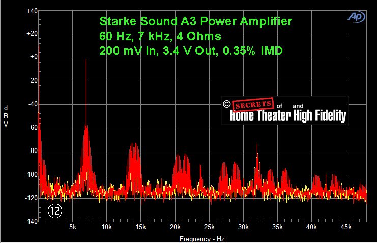

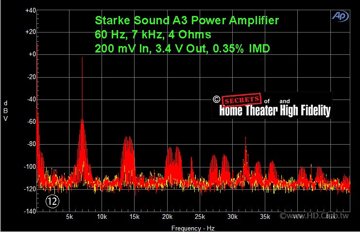

圖 12 顯示了 4 歐姆負載的測試結果。互調失真(IMD)略微上升至 0.35%。

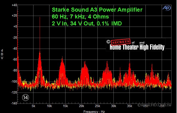

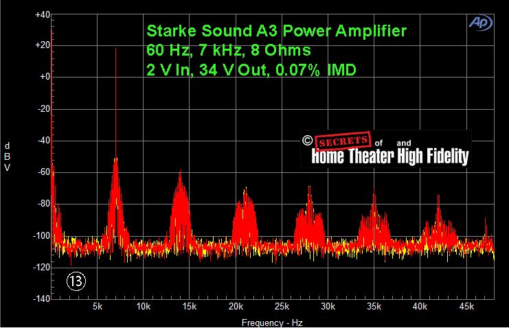

當輸入電壓為 2 伏特,輸出電壓為 34 伏特,並使用 8 歐姆負載時,IMD 降至 0.07%(如圖 13 所示)。
在 4 歐姆負載下,與 8 歐姆相比,高輸出電壓產生了顯著差異,IMD 為 0.1%。對於 144 瓦的輸出來說,這仍然相當不錯。

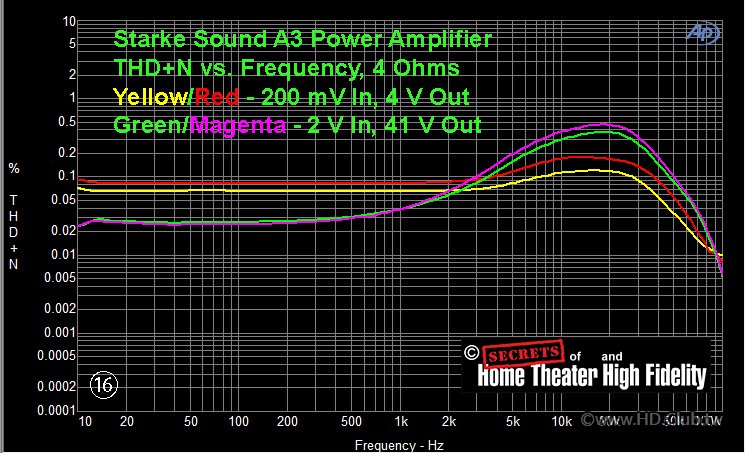

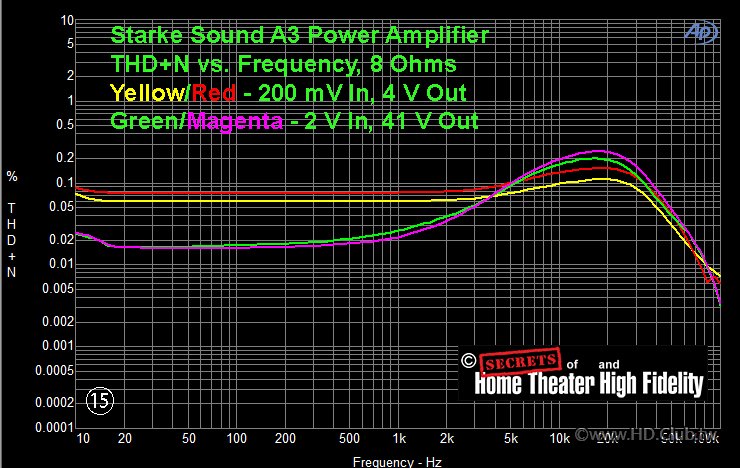

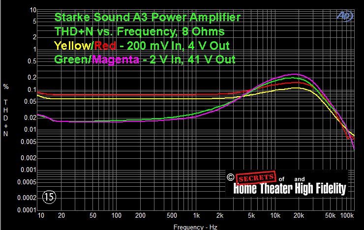

圖 15 和圖 16 顯示了在 8 歐姆(圖 15)和 4 歐姆(圖 16)負載下,總諧波失真加雜訊(THD+N)與頻率的關係。兩種負載在 5 kHz 以下的頻率範圍內失真類似,但在高頻時,4 歐姆負載的失真稍微高一些,但仍然維持在合理範圍內(0.3%)。

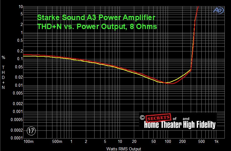

圖 17 顯示了 8 歐姆負載下的功率輸出,拐點在 300 瓦時 THD+N 為 0.04%,而在 350 瓦時達到 1%。

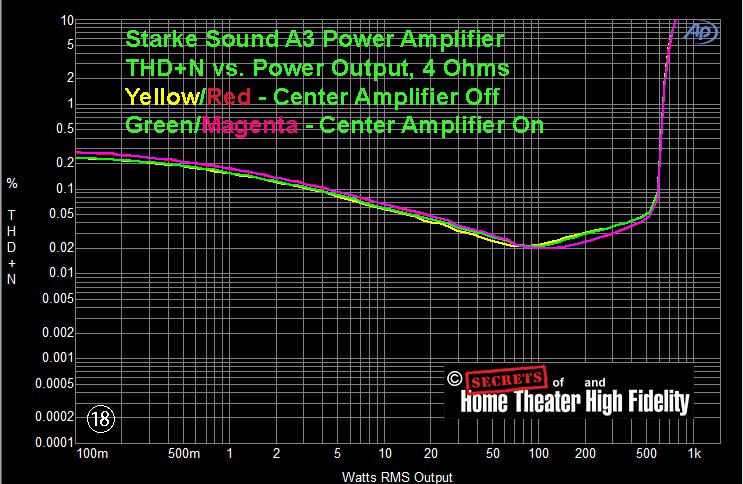

在 4 歐姆負載下(圖 18),拐點位於 500 瓦時 THD+N 為 0.05%,在 620 瓦時 THD+N 為 1%。因此,這台功放能輸出極高功率,並且符合其規格。在這項測試中(圖 18),我在中央聲道後級擴大機開啟和關閉的情況下測試了輸出,發現對於最大持續功率輸出沒有影響。我推測峰值功率輸出可能會有所不同,但我無法進行該項測試。
