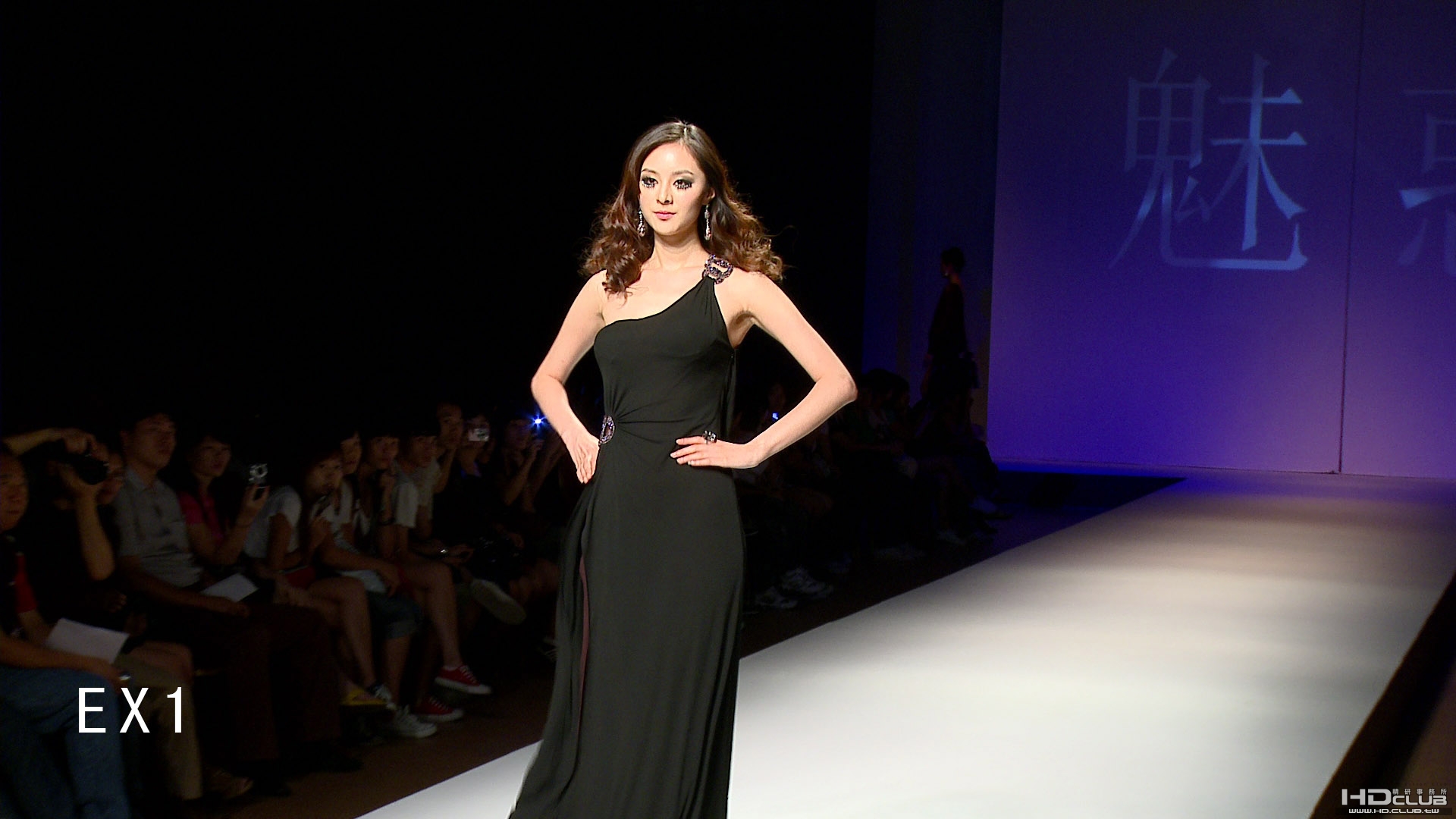

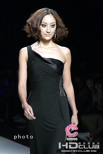

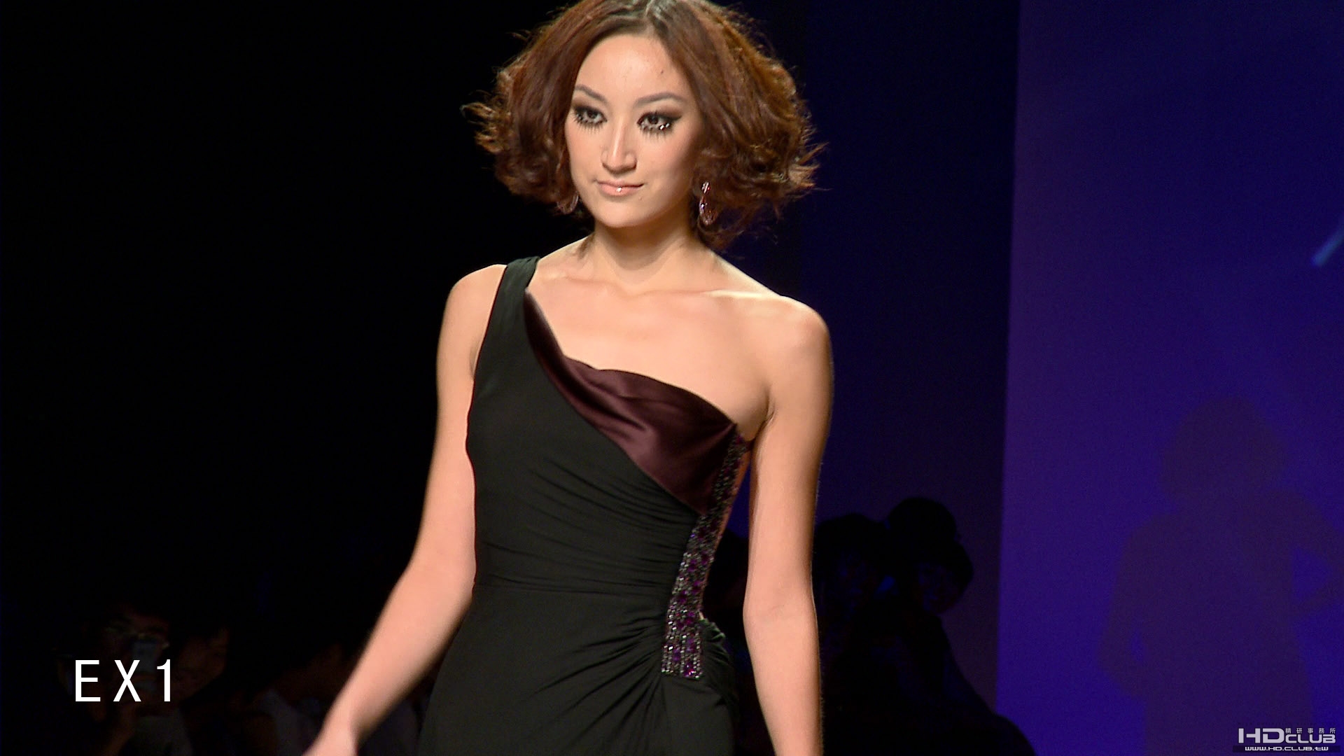

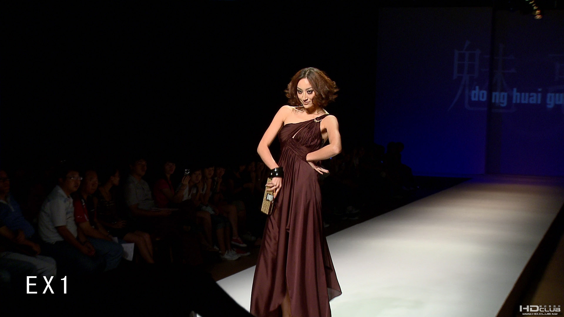

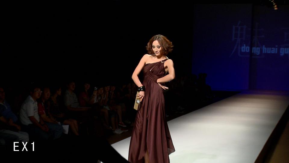

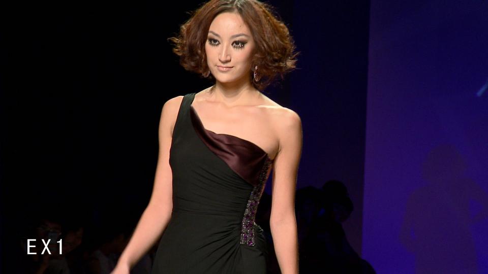

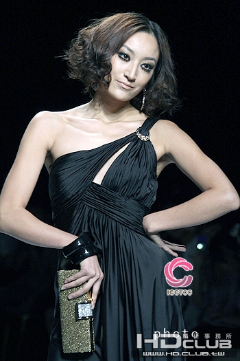

刚接的案子,被客户骂的很惨,
问题:
一场发布会里面衣服本身全部是黑色(自然光一定是黑色,舞台光下面没注意),我用EX1,全场相同设置,拍下来有些布料是黑色,有些布料变成了褐色,差别很大,
后来看了放到网上网站记者拍的照片,全部是黑色,不存在问题,
我承认白平衡有点偏,但能引起这么大的差别吗?不知道有没其他人遇到这个问题,
小的入行不久,请哪位大师分析下!
[ 本帖最後由 xing1aa 於 2009-11-7 14:47 編輯 ]
衣服的颜色是错的,应该是纯黑
衣服的颜色是错的,应该是纯黑
胸口的一块也应该是黑色!但。。。
胸口的一块也应该是黑色!但。。。
这张黑色又正确,
这张黑色又正确,
相机拍的
相机拍的
相机拍的
相机拍的

會不會是現場燈光隨時在變換顏色,如果現場光是固定的
用軟體修色溫應該可以修到全黑,事前用白平衡板做色溫較正也必要
 樓主| 發表於 2009-11-2 15:13:58 | 顯示全部樓層
灯光是相对恒定的,只有明暗变化。我觉得和布料材质有关系,但又不理解为何与人家用相机拍的不同,
 樓主| 發表於 2009-11-2 15:26:14 | 顯示全部樓層
如果是色温问题,按说全部黑色都应该偏,但实际是有些布料又拍出了真实的黑色,令人费解.

重看你的敘述在同一畫面就有不同顏色了,這和色溫設定無關
如果是因為反光還是機器成像問題,這就要請高手說明了
這差很大我要是廠商也會無法接受...........
 樓主| 發表於 2009-11-2 22:43:02 | 顯示全部樓層
亲自去服装公司借来衣服试验结果是----主要色温的问题!
某些黑色布料对色温反应非常敏感(不是所有布料,涉及到布料的成分问题),特别是再暖色光下面可能呈现另一种颜色,
但是只要白平衡调正确,能呈现80%-90%真实的颜色,与真实颜色还是差一点,亮度也有改变,
所以大家在类似的拍摄中一定要注意,这个后期很难更正。
血的教训啊!
[ 本帖最後由 xing1aa 於 2009-12-23 16:11 編輯 ]

正確答案公布!
這個現象是機器特性的問題,也就是所謂的遠紅外線污染效應(far red contamination),存在於EX1/EX3,以及............F35!!
這三個機種,對於紅色的感應太過於寬廣,一直延伸到眼睛看不見的遠紅外線頻段。
它的優點是可以演繹出非常漂亮的紅,這在眾多專業攝影機中是難能可貴的。
但是也產生了副作用 - 釋放遠紅外線的黑色材質(通常是布料),會呈現紅褐色的色偏現象!
這個問題直到最近透過第三方設計出一片濾鏡:Tiffen T1 filter,問題才得以解決:
EX3未加Tiffen T1濾鏡:
EX3加了Tiffen T1濾鏡:
原文出處
購買網址
Brian
