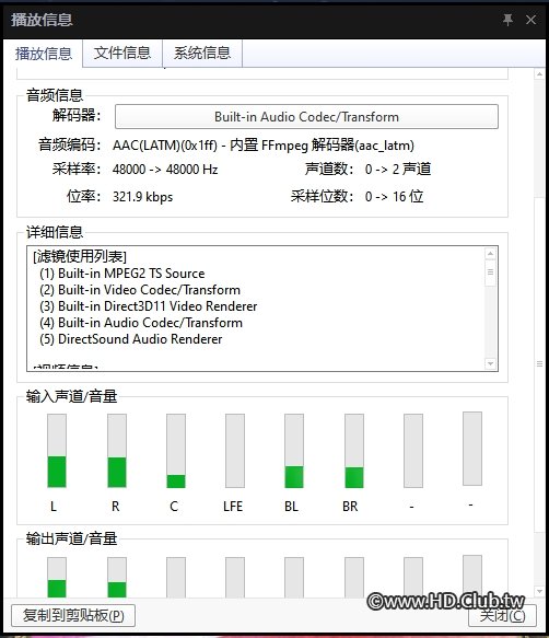

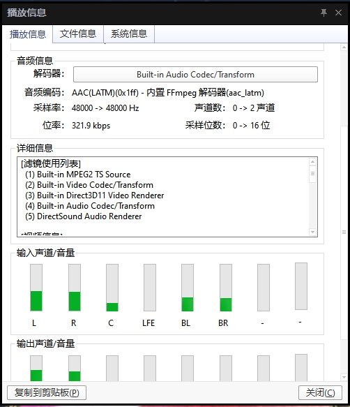

但是到potplayer找到屬性菜單發現,屬性頁面顯示的確實是2個聲道,但是下面的映射是有顯示5.1的每個聲道的音量。

Q2: 像21、23這樣官方給的規格是5.1聲道的,第一條audio卻顯示2CH,但是到potplayer找到屬性菜單發現,屬性頁面顯示的確實是2個聲道,但是下面的映射是有顯示5.1的每個聲道的音量。
Ans:
ISDB 規格允許動態配置 Audio Track 格式, 所以音效格式可以在 AAC 2CH/6CH/24CH 隨著節目放送而調整
但是 PC 播放軟體只認得檔案一開始的格式, 除非您下載的檔案經過高手整理, 精準切除節目開始前的部分
否則就有可能出現播放軟體誤判的情況
