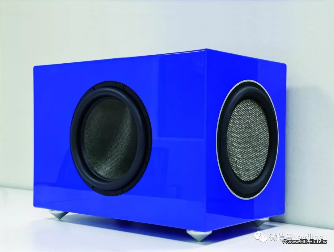

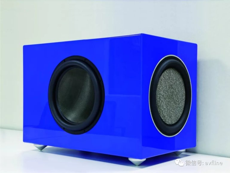

看,SUB45的結構
先把核心技術放一邊,我們來看看SUB45的結構。從官方說明來看,SUB45採用了3個15吋單體,一個主動單體朝前,另外兩個平板式被動單體在兩邊。 SUB36採用的是雙主動一被動的結構,贏得聲音迅速、中低頻質感和彈跳感突出的口碑。為何SUB45 要改用一主兩被呢?在SUB45這種等級的超低音上肯定是不存在要省成本的想法。這個問題和新的單體所採用的不同技術有關,我們暫時把這個疑問放下,來看超低音擴大。

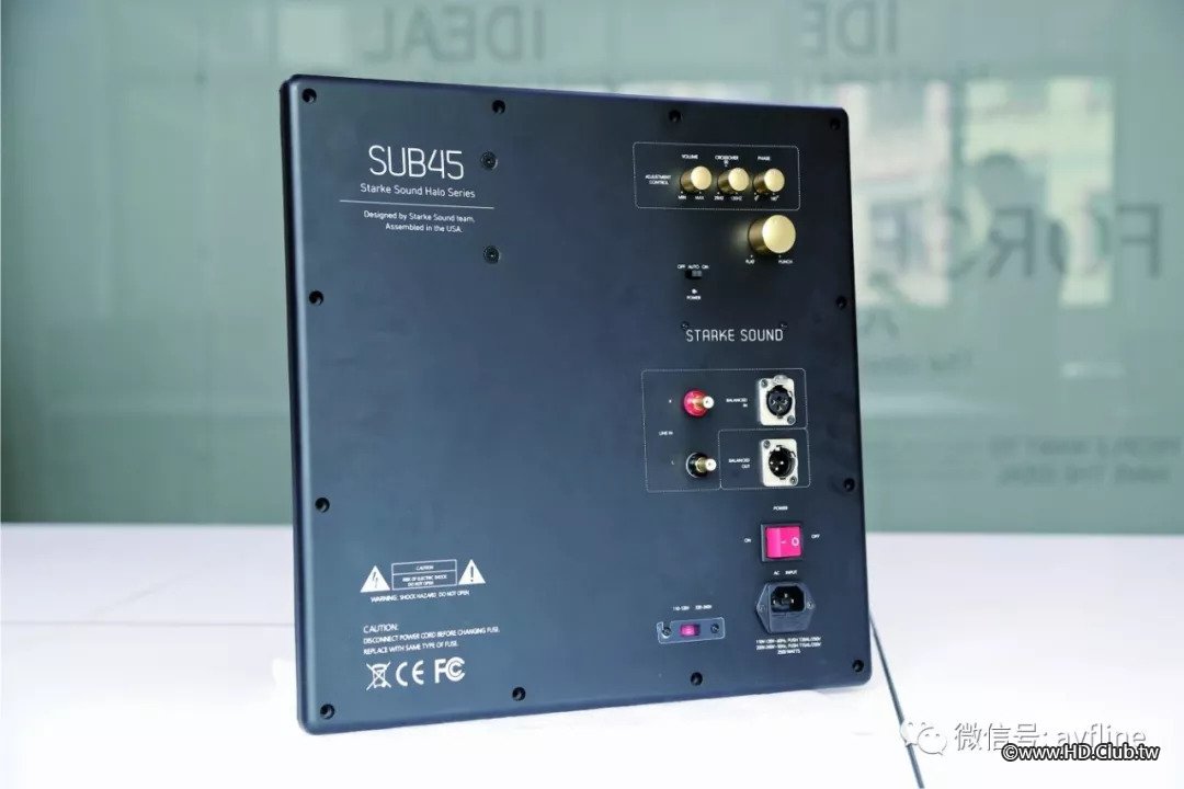

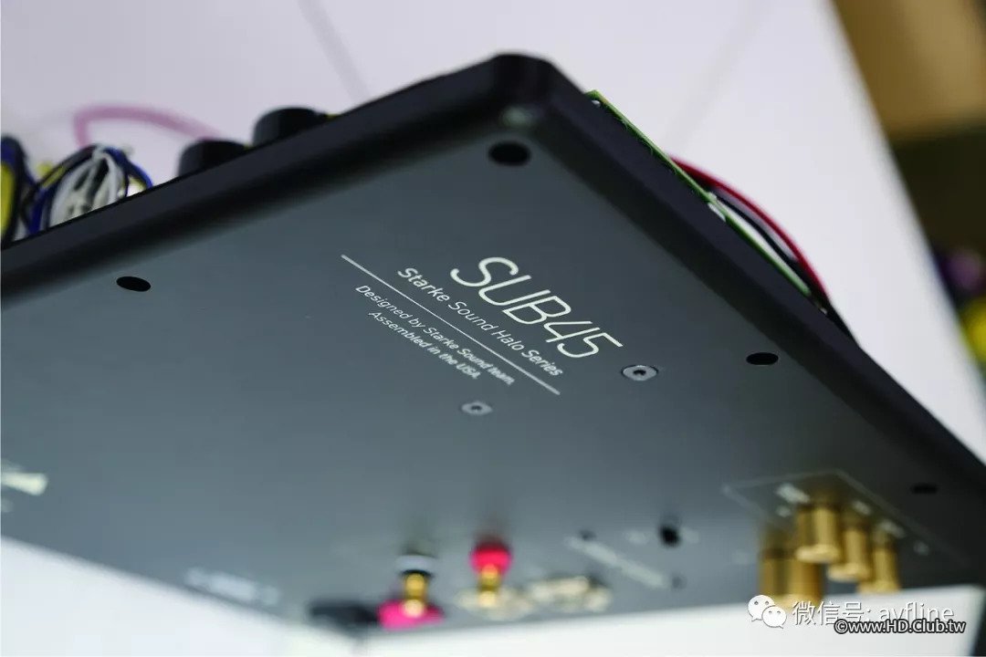

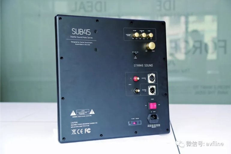

首先我想說的是,這超低音擴大也太威猛了!加厚的鋁板,是我見過的超低音板裡最厚的了,足足有25mm!

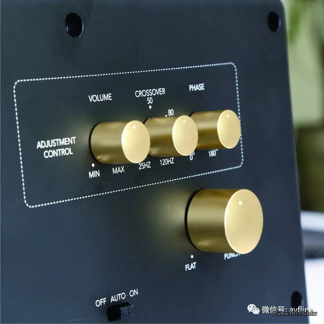

厚實的鋁合金CNC後蓋上,幾個金色的旋鈕很吸引眼球。除了常規的音量、分頻和相位以外,有一個大一點的旋鈕,標註著Flat-Punch。這究竟是什麼意思呢?隨附的包裝裡邊沒有找到對應的說明。上官網查詢,發現這還真是挺有趣的一個功能。 Flat,平直的意思,意味著平直的頻率響應;Punch,打擊力的意思。那麼這個旋鈕,實際上就是可以調節這個超低音的味道的,而且還是無極調節的!一般的超低音來說,可以說魚和熊掌不可兼得:例如JL,就是打擊力很強的超低音,但氛圍感不行;而Rythmik雷鳴的超低音,則是出了名的下潛好,氛圍出眾,但兩者不可兼得!
然而如果你買了SUB45,有這個旋鈕的加持,可以根據你的口味和需求來調節超低音的響應,從而得到完全不同風格的超低音!這下喜歡折騰的燒友有福了,燕肥環瘦,隨意挑選,今天玩打擊力,明天玩下潛;又或者多隻組合,有的負責打擊力有的負責氛圍。 。 。

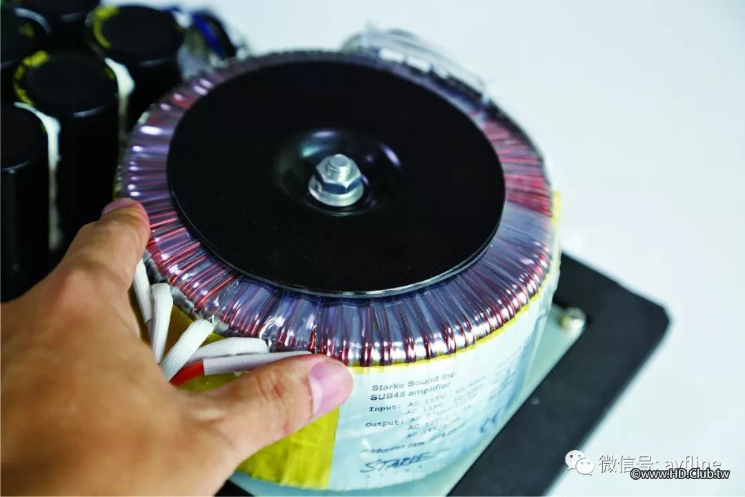

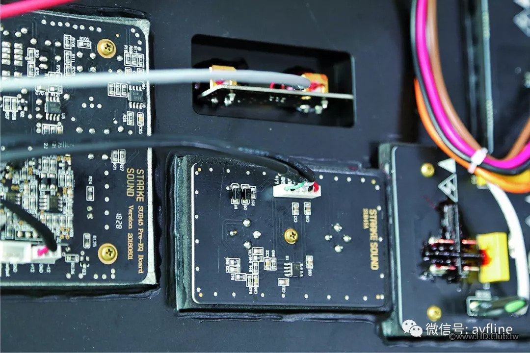

然後是如此大的環牛標示2000W RMS功率,是時候看看裡面了。依照官方標示,這擴大峰值高達6400W,實際看完這超低音擴大,心裡頭確實很踏實。功率儲存足,為單體的發揮打下了良好基礎,大動態輸出不會軟腳。旗艦肯定得有旗艦的樣子。

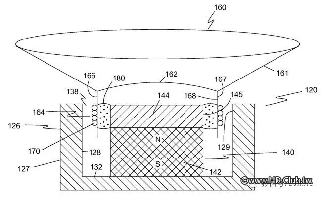

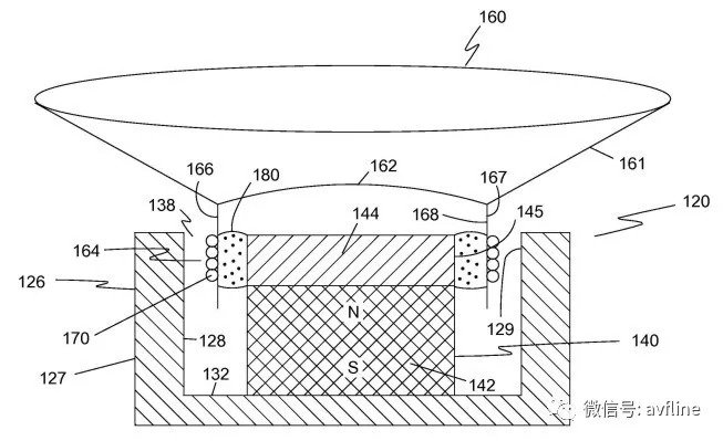

普通的喇叭結構,是這樣的。磁鐵一般是上N下S,T鐵中間的柱子把磁場的S極導到中間,然後上面的鐵片稱為導磁碟,是N極。

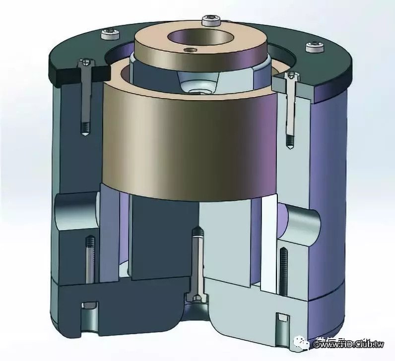

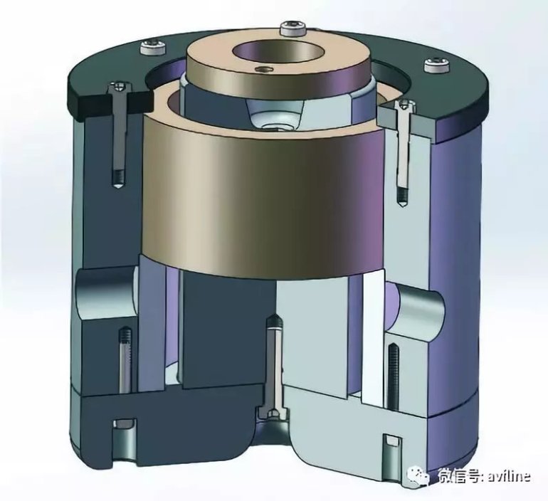

可以見到,SUB45的磁路由兩部分組成,主磁路是一個環形釹鐵硼磁鐵,內部是N極,外部是S極。 S極由導磁板導到中間,上部還加有釹鐵硼作為負磁。這樣,音圈在中間,N極為直接驅動,S極則形成了一個前後推拉的結構,極大的增強了磁力!官方給的數據是,這樣的磁路,居然讓磁路中的磁密度接近了10000高斯!要知道超低音的磁間隙是相對很大的,在高音這種微小磁間隙中做到10000高斯已是鳳毛麟角,超低音要做到這種磁密度簡直聞所未聞!大的磁密度, 如同發動機的馬力,現在SUB45這台發動機,已經做到了前所未有的超級馬力。
大家先可以發現,普通喇叭的N極和S極,都是由鐵來導磁,導過去,必然有損失,不直接。 SUB45的Direct Driver直接驅動磁路,字面意思就標明了,它是由強力磁鐵來直接驅動的!我收到了廠商寄來的磁路圖。
這也回答了我之前的疑問,為什麼只用一個主動單體。 因為這一個主動單體太強大了,一個強大的單體,就需要更多的容積,SUB45必須要控制體積,同時做兩個被動盤也可以進一步增加等效容積來滿足NeoPower單體的呼吸空間!當然同時這一個單體的能量也讓我們不再需要兩個單體,已經夠強悍。各方面來說一主兩被才是最合理的設計。

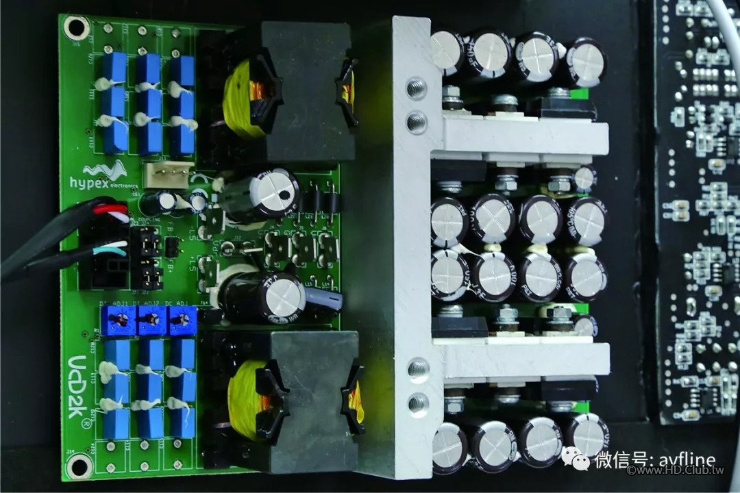

反裝的Hypex模組,這樣可以讓擴大模組更貼近外部巨大的鋁板,增強散熱效果。查詢了下,這Hypex2K模組,單賣要500多歐元,也就是光這個模組就價值4000多人民幣,可見這塊超低音板的總造價不菲。

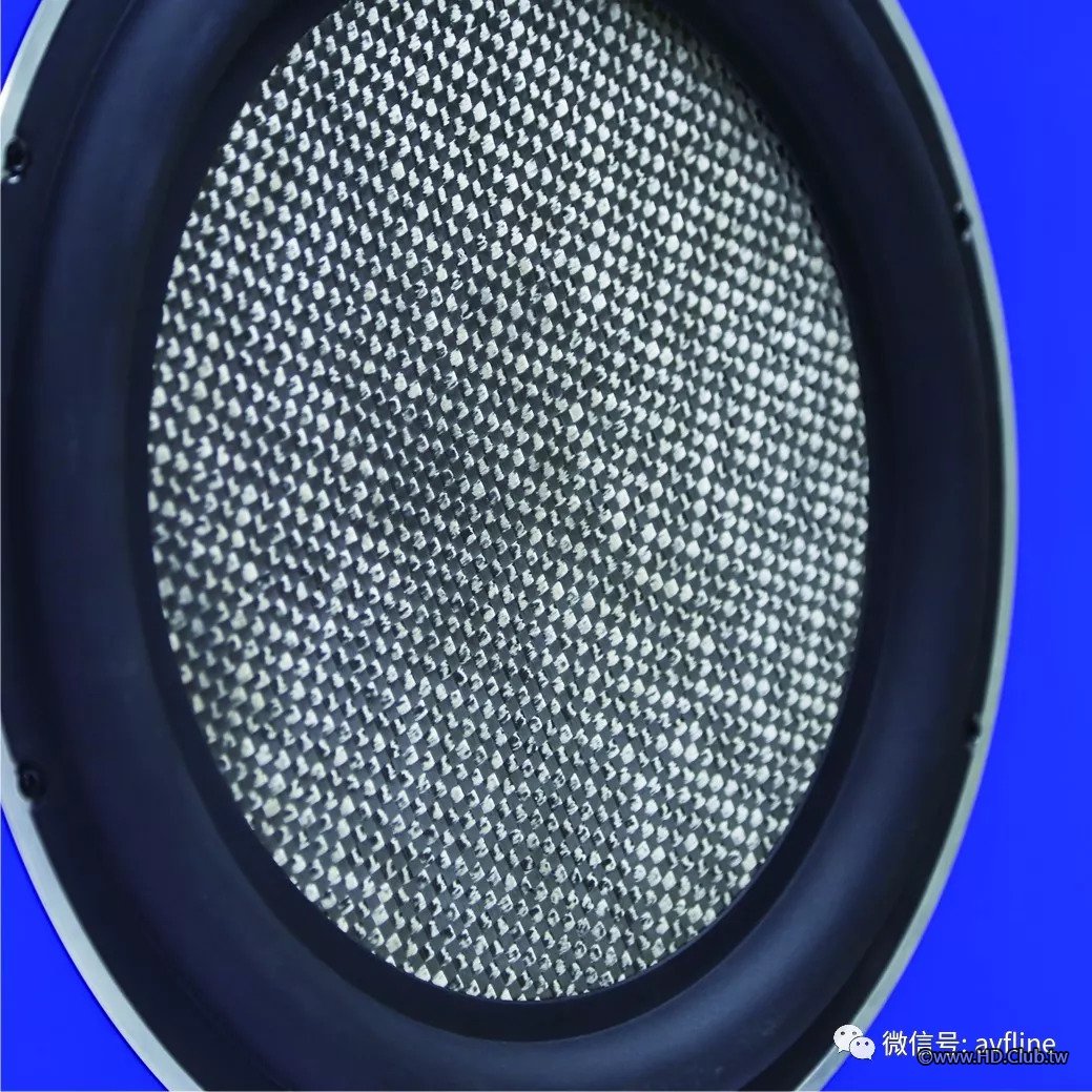

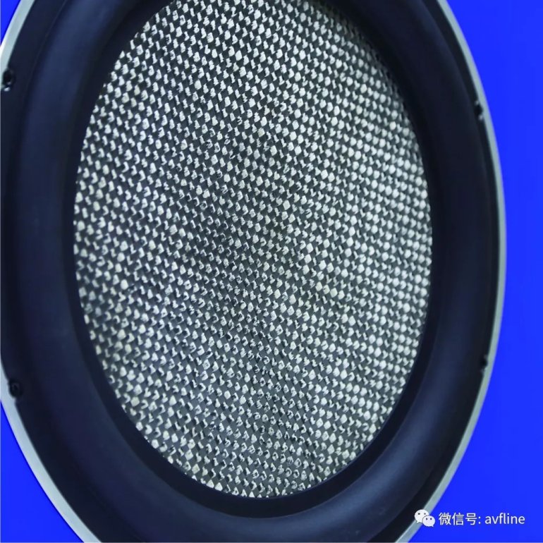

SUB45的主動單體是碳纖維三明治單體。取碳纖維的剛性,又有蜂巢的高阻尼特性,這樣才能承受大功率大動態而不會有分毫變形。 側邊被動盤也是碳纖維三明治,但是是平面。相較於鍋底盆,平面蜂巢盆能最大程度的增大超低音內部的有效容積,看的出來SUB45的整體都是為了最優化的性能在服務,單體有了足夠的呼吸空間才能夠充分發揮。
