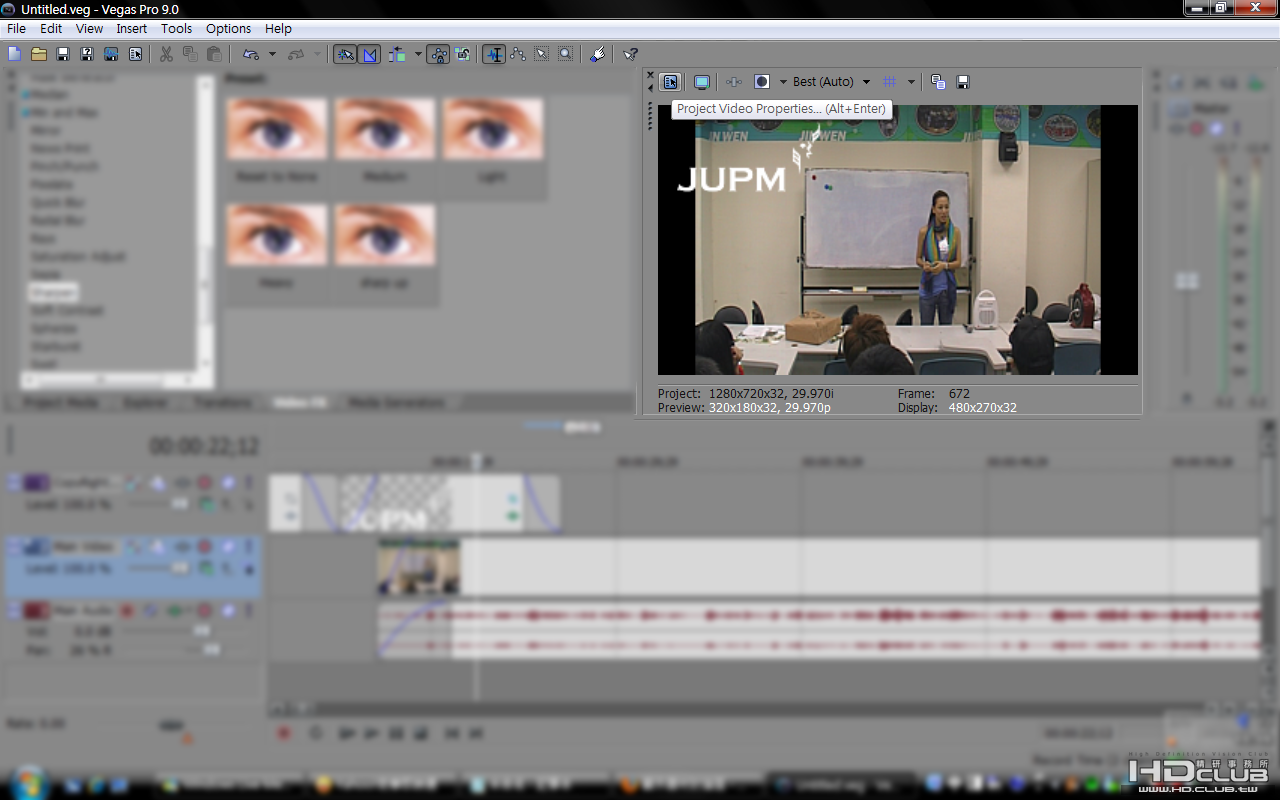

視窗二邊左右無法滿眶.要如何調整
發表於 2009-11-5 22:54:18 | 顯示全部樓層 |閱讀模式
為何在視窗的左右二邊會出現黑邊?
有哪位仁兄可以教導一下.....
感恩不盡......或MAIL給我....
[email protected]

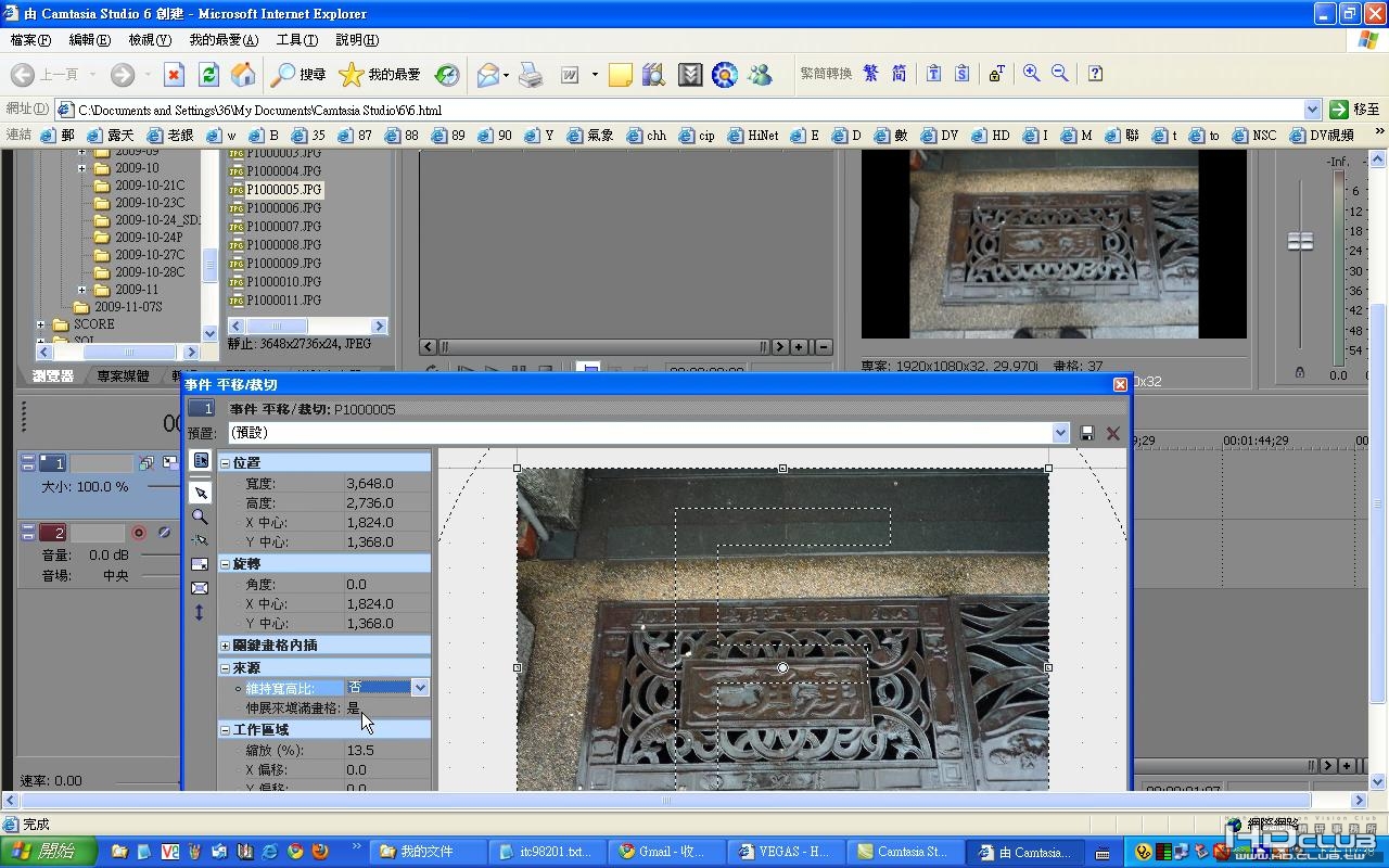

發表於 2009-11-6 07:36:50 | 顯示全部樓層
進pan/crop
按右鍵
選符合輸出大小

發表於 2009-11-7 06:54:59 | 顯示全部樓層
你剪接時的螢幕顯示比例是多少??
發表於 2009-11-7 15:22:58 | 顯示全部樓層
你選符合輸出大小後,再調整大小,不要把原有的黑框進去就好了
多摸摸,比上來打字還快找到解答

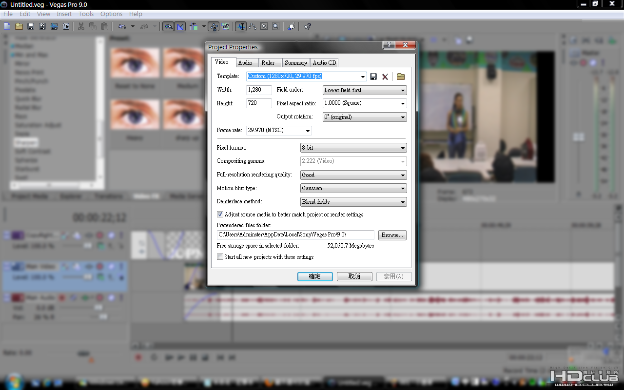

發表於 2009-11-8 02:35:55 | 顯示全部樓層
先調整素材的正確像素比
再在預覽視窗內點選『Project Video Properties』
之後就可以調到你喜喜歡的寬度及高度
但是注意這項設定並不會影響你輸出時影片的 Black bar
所以在輸出時還是必須設定成你要的解析度,及是否要 Letterbox
 樓主| 發表於 2009-11-8 15:45:16 | 顯示全部樓層
NTSC DV (720x480, 29.970 fps)像素是0.9091 (NTSC DV)
不論我調Custom (1280x720, 29.970 fps)像素1.0000 (正方形)
建構出來還是還是有細黑邊.....
我已經越來越沒信心了...
7.0還不會.為何9.0就會....
二位仁兄細心的指導讓小弟受益良多...感謝.........
