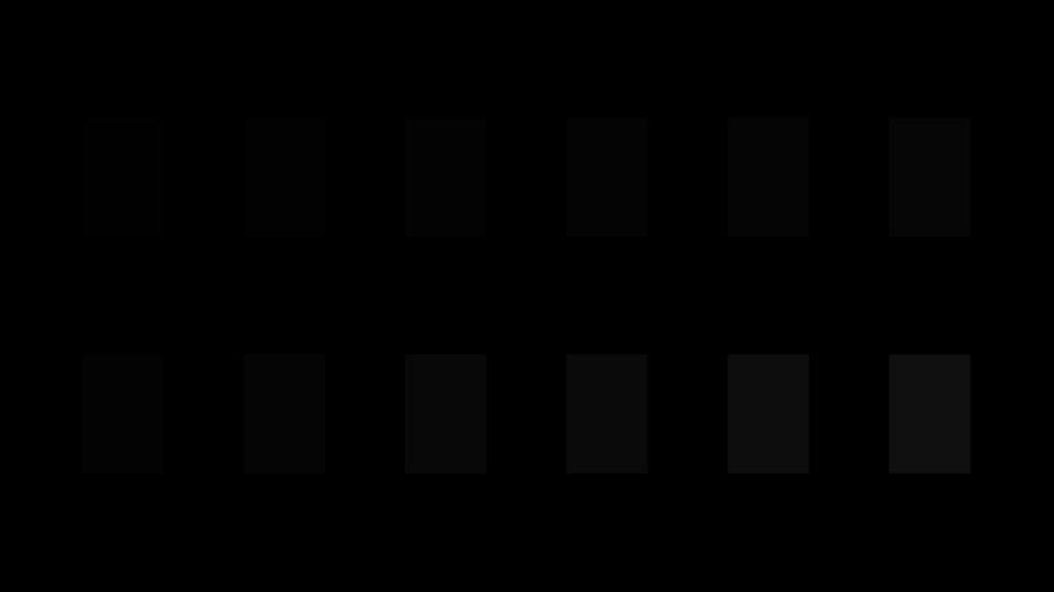

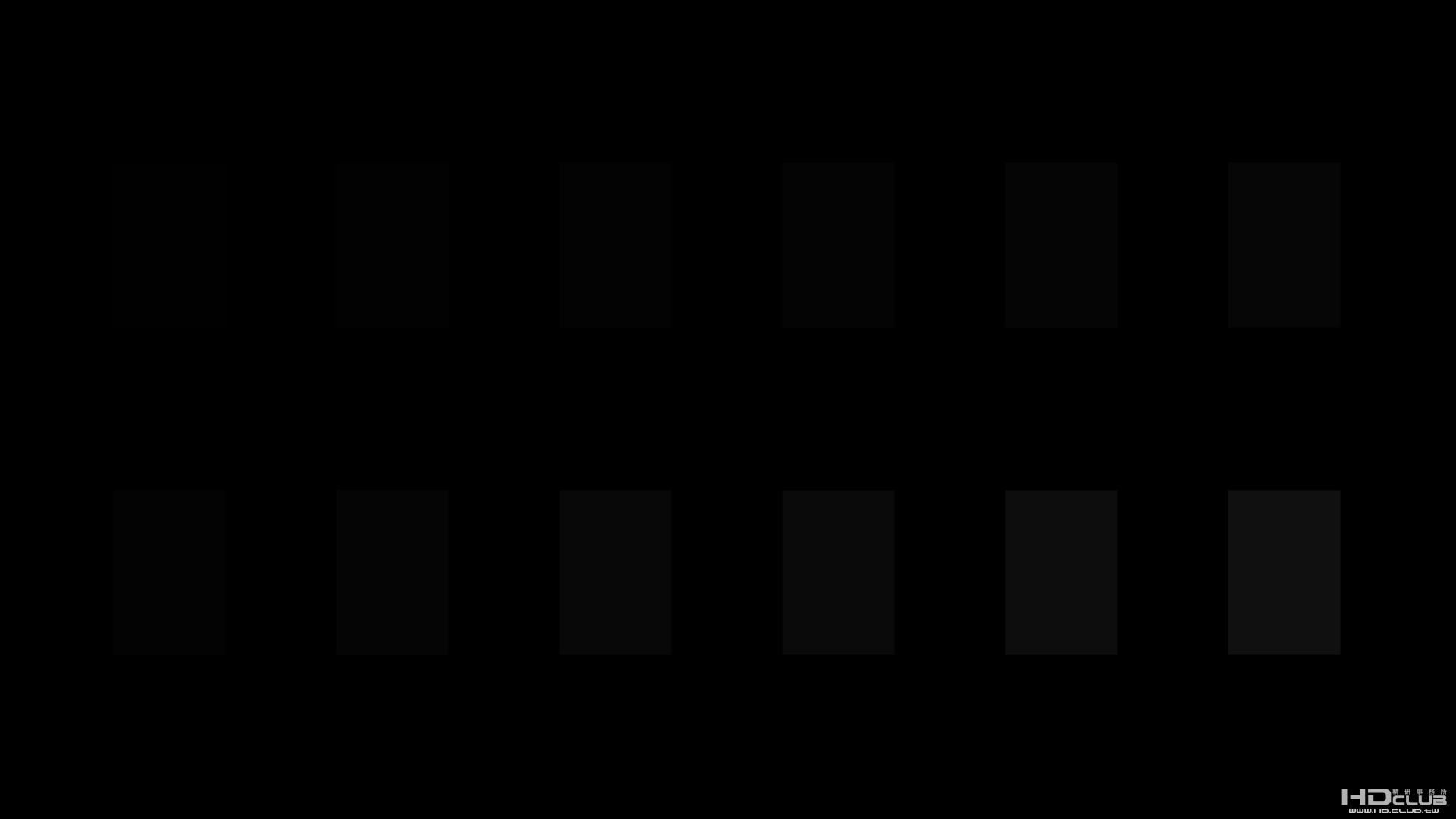

下面這張黑階圖在HTPC接Z5500的情況下,完全看不出色階
可是用高清機6500A接Z5500看,色階是很明顯的

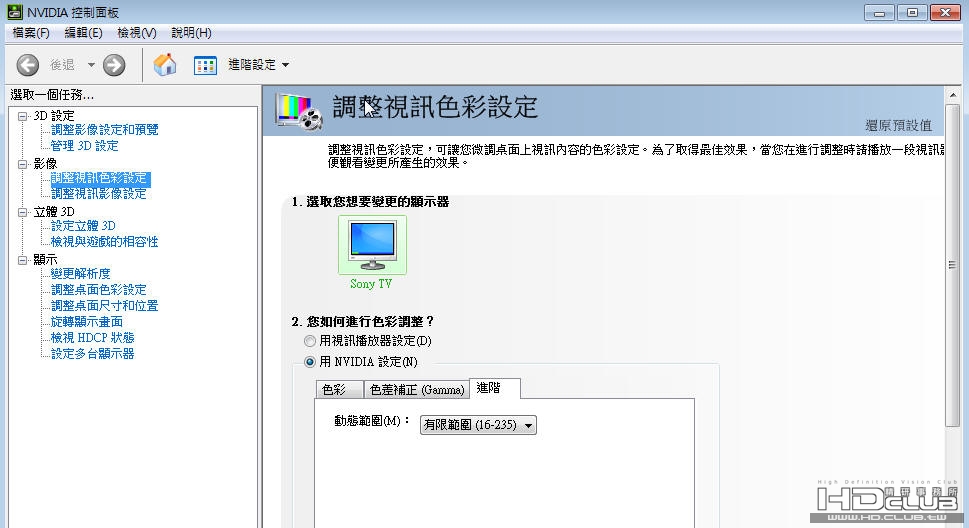

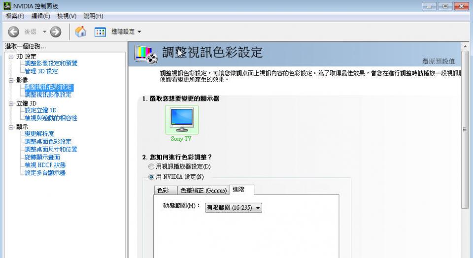

NV的卡 接SONY的電視
如果又是用HDMI轉DVI , 色階出錯的機會蠻大的
您可以進nv的控制台切換16~235 , 狀況應該會好很多 , 不過如此一來白色的部分會犧牲
