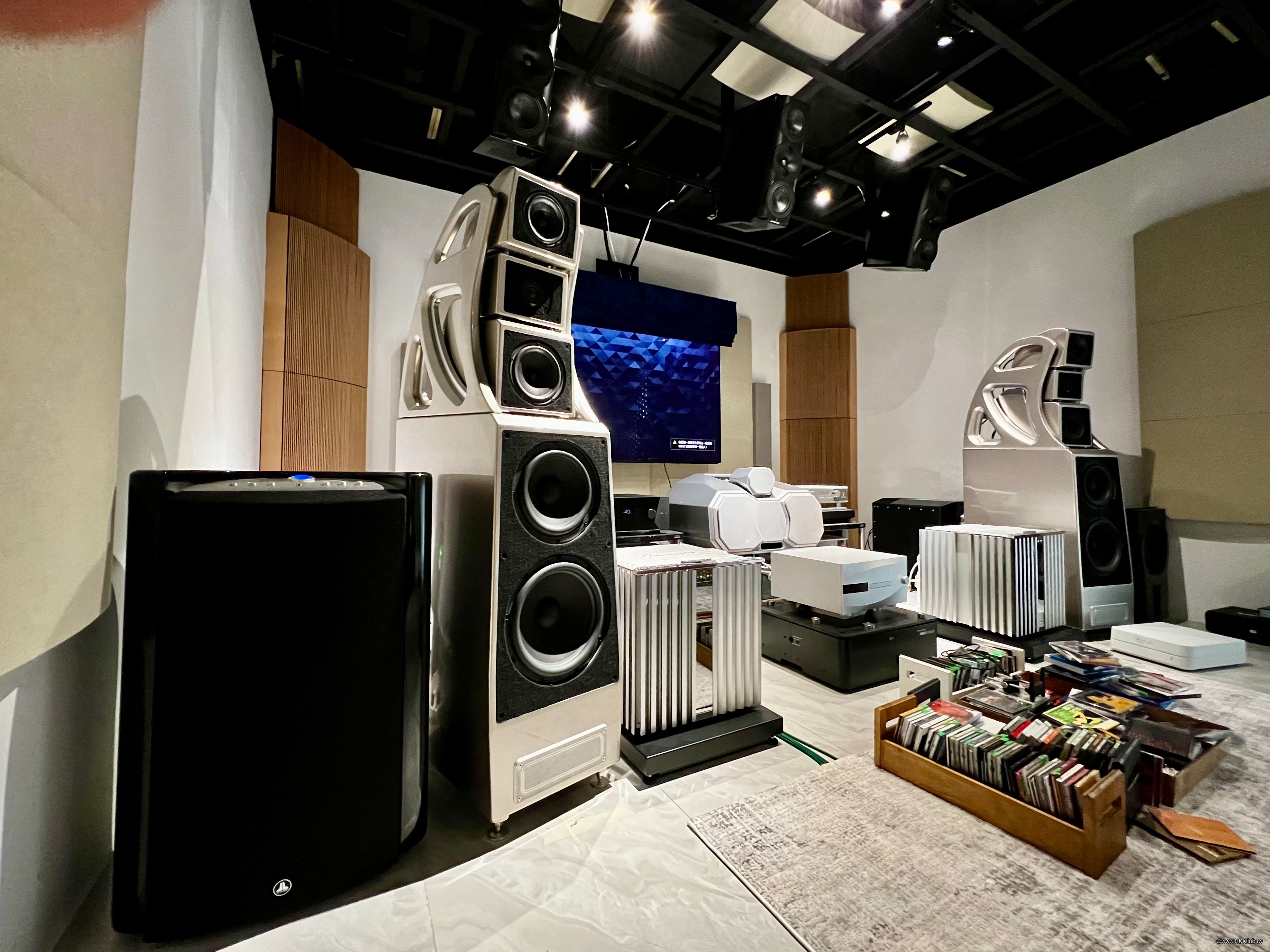

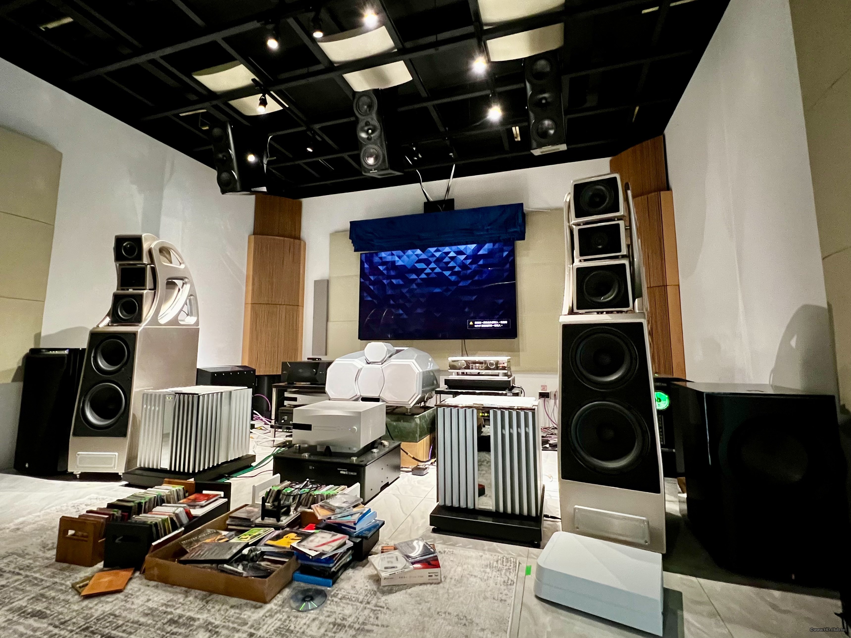

此番榮幸受邀第三度造訪胡志明市為這座堪稱越南Hi-End家庭劇院之巔的7.6/4.5.5風暴劇院進行調整。在上一次調整的尾聲,以風暴及Wilson Audio主喇叭並全套Perlisten環繞揚聲器之力,系統已然威力驚人。但丹爸認為當時系統架構能夠更上一層樓,故斗膽建言,當時是這麼說的:
1. 目前的中置揚聲器Perlisten S7C表現不俗,但是要和現場的Wilson Audio主喇叭完美結合,還是得等已經下訂的Wilson Audio旗艦中置Mezzo Center Channel到位才行。
2. 由於以mono mono方式來推動左右揚聲器的Burmester 909mk5推力著實驚人,目前系統中的多聲道後級輸出音壓難以匹配,更換多聲道後級勢在必行!
3. 若能再來一顆Perlisten D215s作堆疊來模擬天空砲,一定會更有趣!
(前次來訪文章連結:越南首座,私人第二座!Storm Audio風暴/Wilson Audio/Perlisten 7.4.5.5劇院開箱紀實

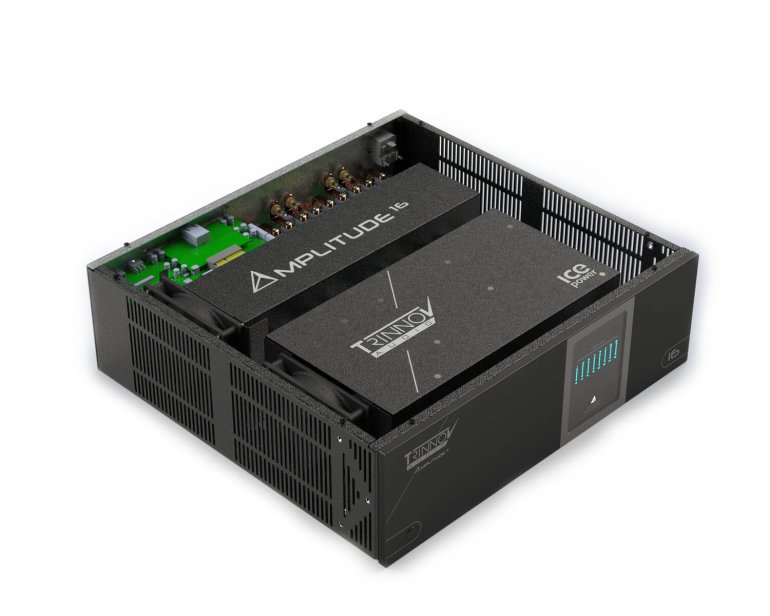

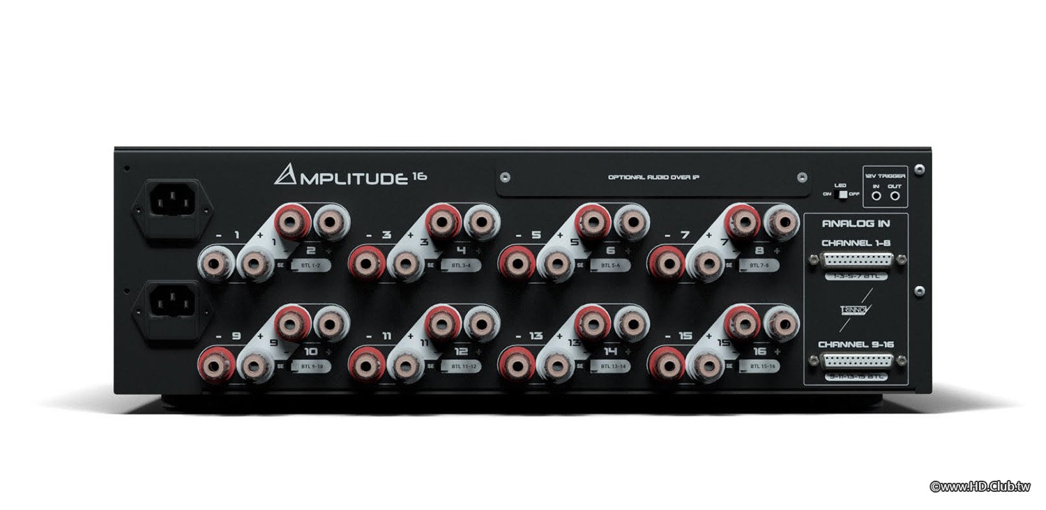

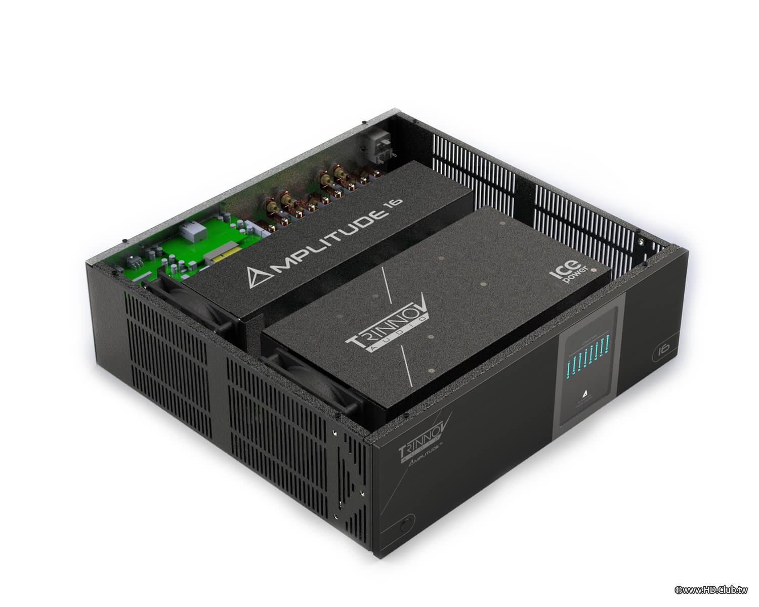

沒想到,追求自己系統多聲道極致好聲的系統主人竟然立刻啟動升級計劃,迎來了目前全越南唯二座的Wilson Audio超級中置Mezzo,將環繞聲道全數接上兩部Trinnov Amplitude 16並以兩兩橋接所有聲道,每聲道輸出高達1000瓦/4歐!

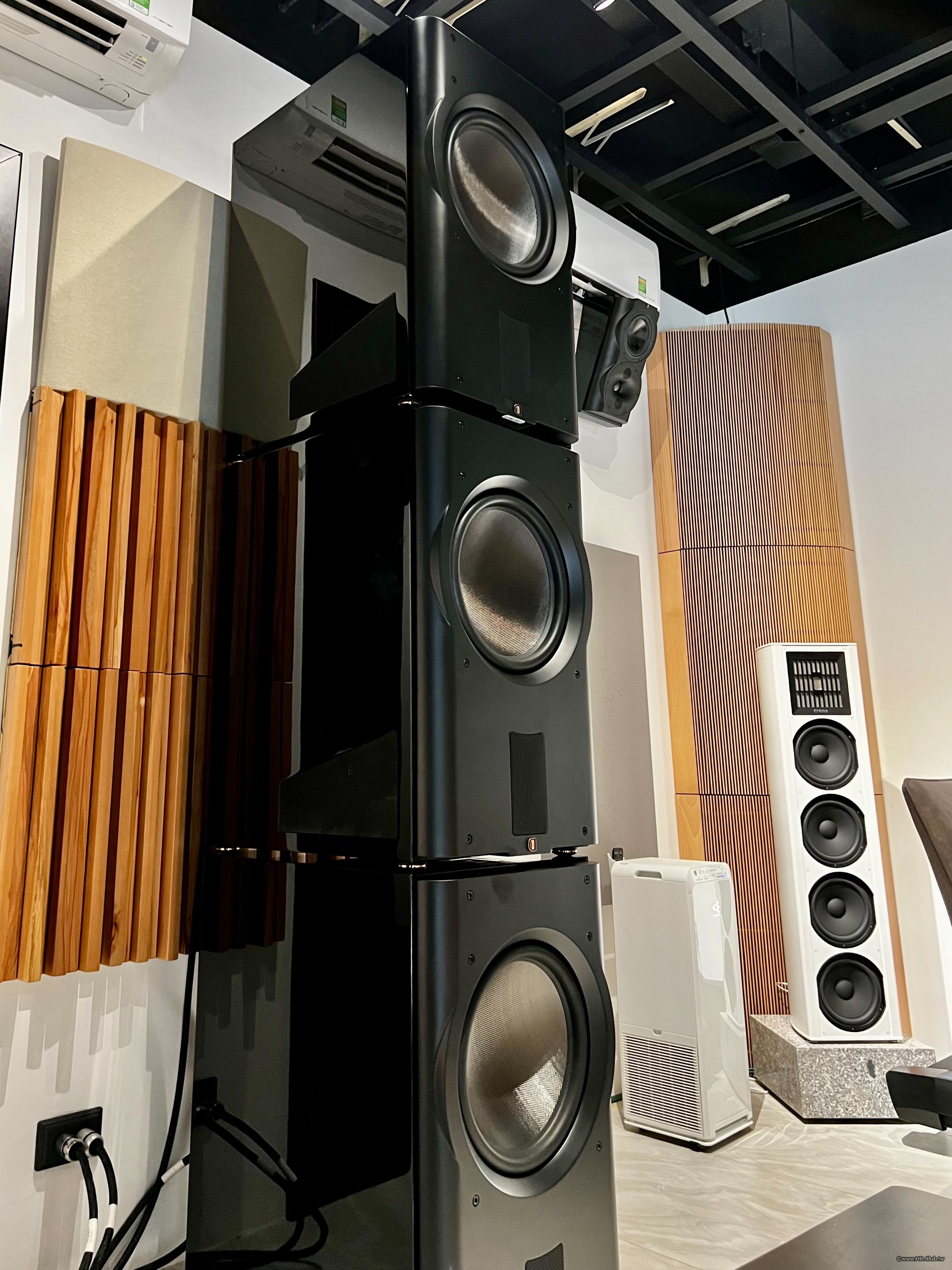

此外更將原本的REL超低音以3支Perlisten旗艦超低音D125s堆疊來置換!這也是丹爸首度見到將D215s堆疊,而且一次堆3支的超級系統!

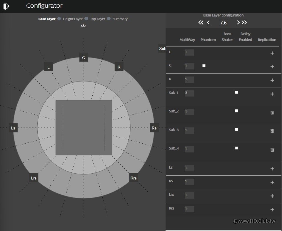

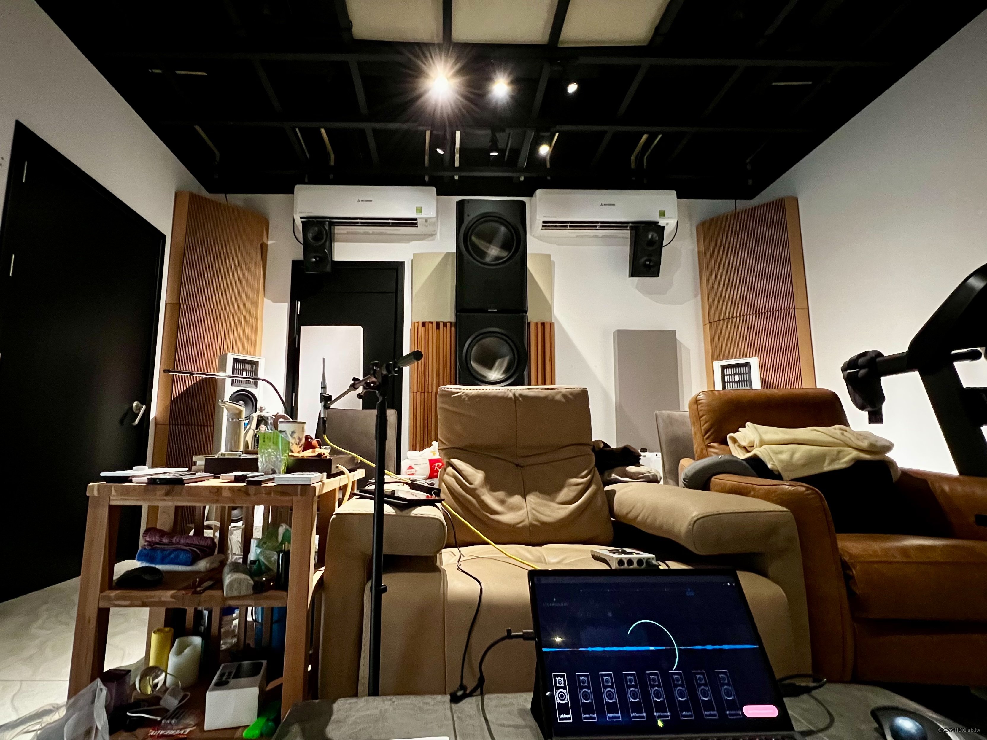

關於D215s堆疊的操作,丹爸稍作說明:由於D215s並不具備”output”的接口,也就是說在D215s身上是無法達成像 Ken Kreisel超低音那樣「串砲」這件事的。這時候,風暴揚聲器的「Multi-way SUB」功能就派上用場了。「Multi-way SUB」原意是如同在多路分音揚聲器外部進行電子分音,再將訊號送入揚聲器不同線柱驅動各個單體一般,用家可以在風暴設定系統組態時,將指定超低音設定出「2/3…way」,使得「多顆超低音」可以「融合」成一顆「巨型」超低音(然後依需求再於Dirac中與其他超低音整合及執行ART)。而在這個「巨型超低音陣容」中,由於各超低音可能品牌型號不同、位置不同,表現也各異,所以在進入Dirac Live量測之前必須要在風暴的設定介面先以PEQ進行高切、低切和斜率的設定。但由於現場是三支D215s,基本上在同一個位置,那我們就可以在不使用PEQ而將Multi-way SUB變成「單一訊號倍增」的玩法 - 天空砲正式成立!

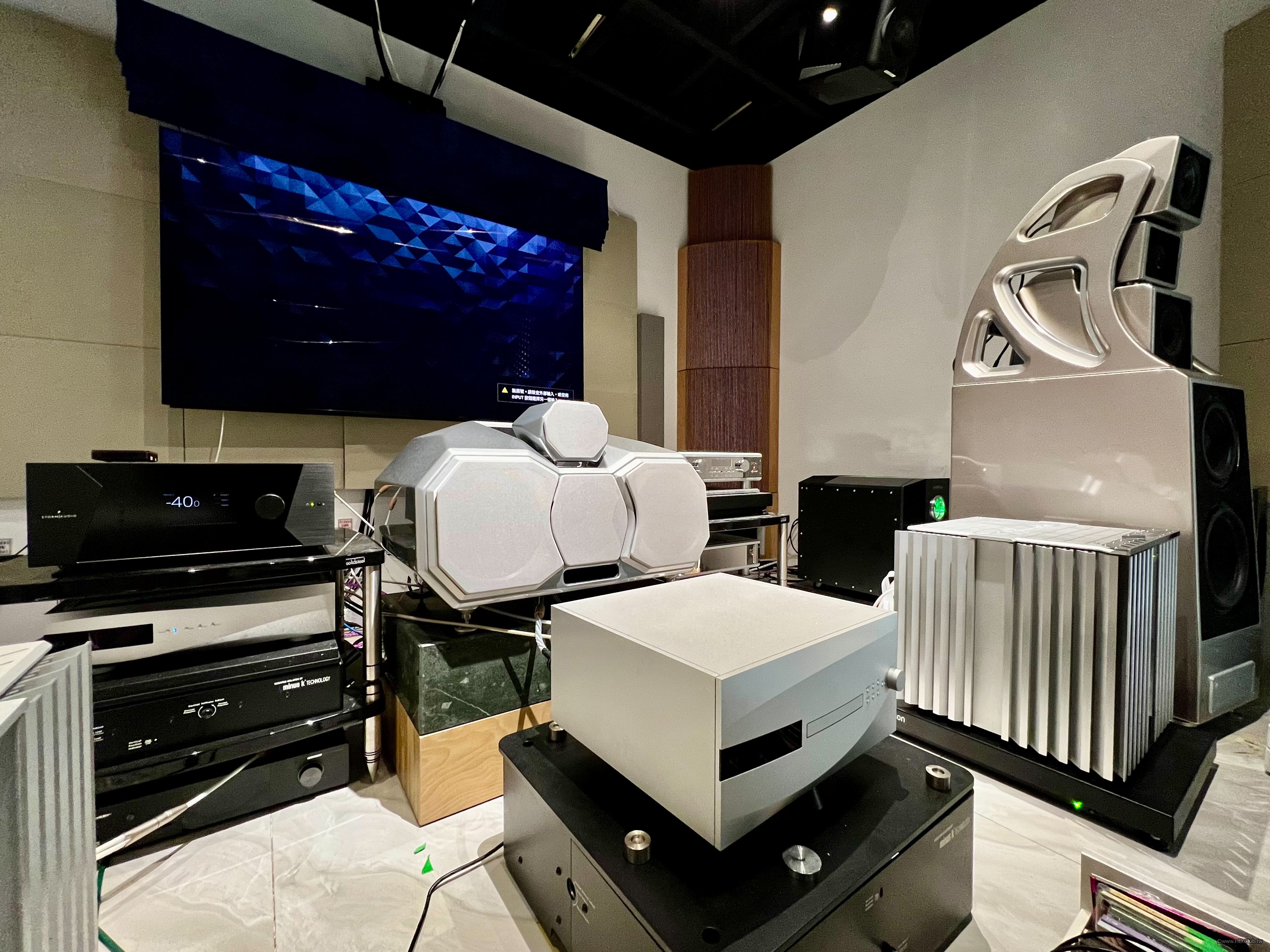

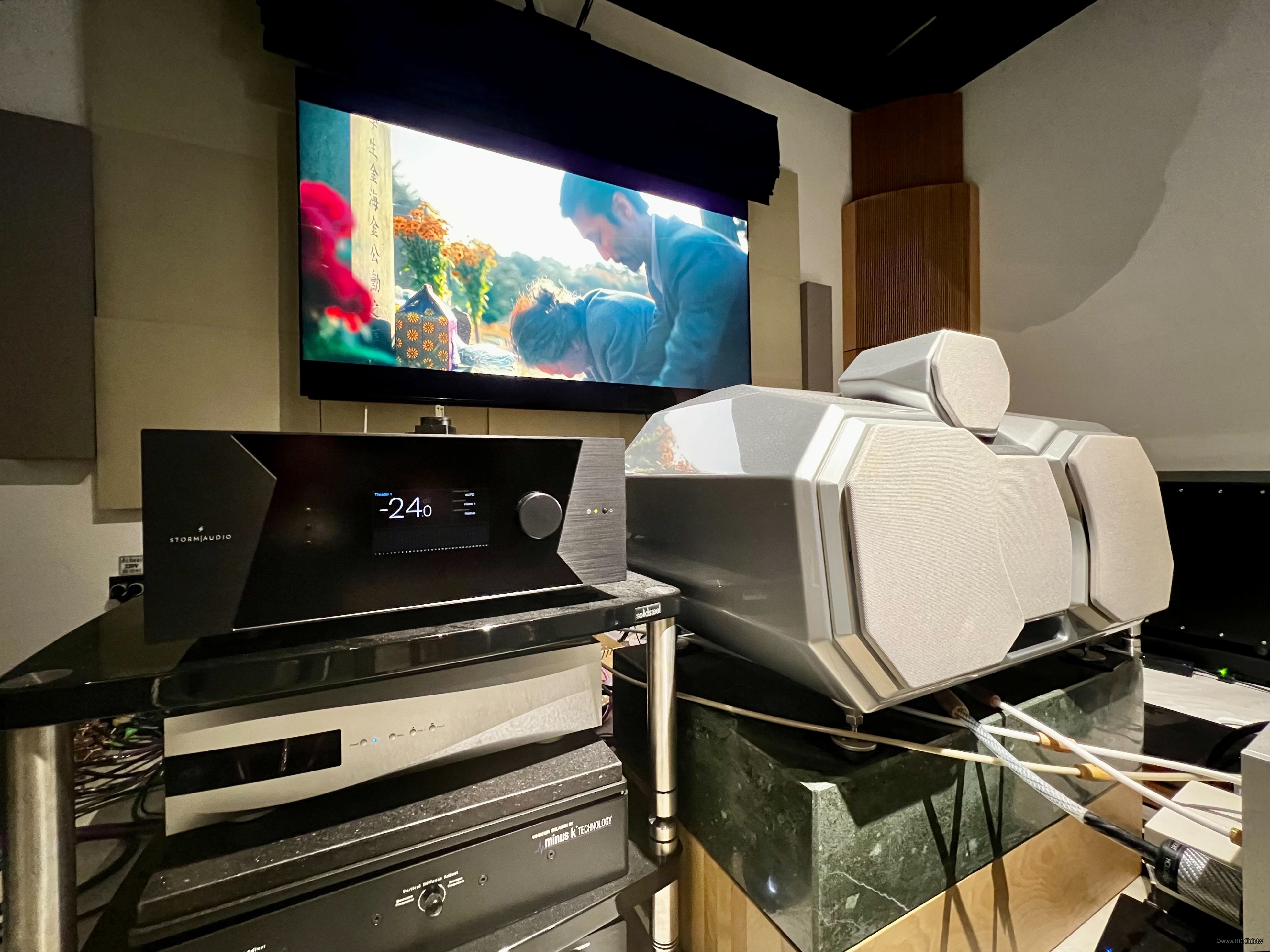

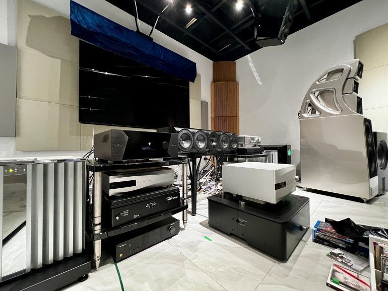

Wilson Audio Mezzo CS無疑絕對是Hi-End世界的超級「全頻」中置!2 x支8寸低音單體,1 支7寸中音單體,1 支1寸CS絲質軟半球高音單體,頻率響應是20Hz ~ 22.5kHz(+/-3dB)!安裝高音單體的箱體全新設計,使用了Wilson Audio最新的「X」材料,質地堅硬,但內部阻尼超高,完全消除箱體諧振的干擾;獨立箱體的特殊形狀,也進一步抑制了諧振。高音單體模組也可以微調前後位置以達成各頻段時間相位一致。

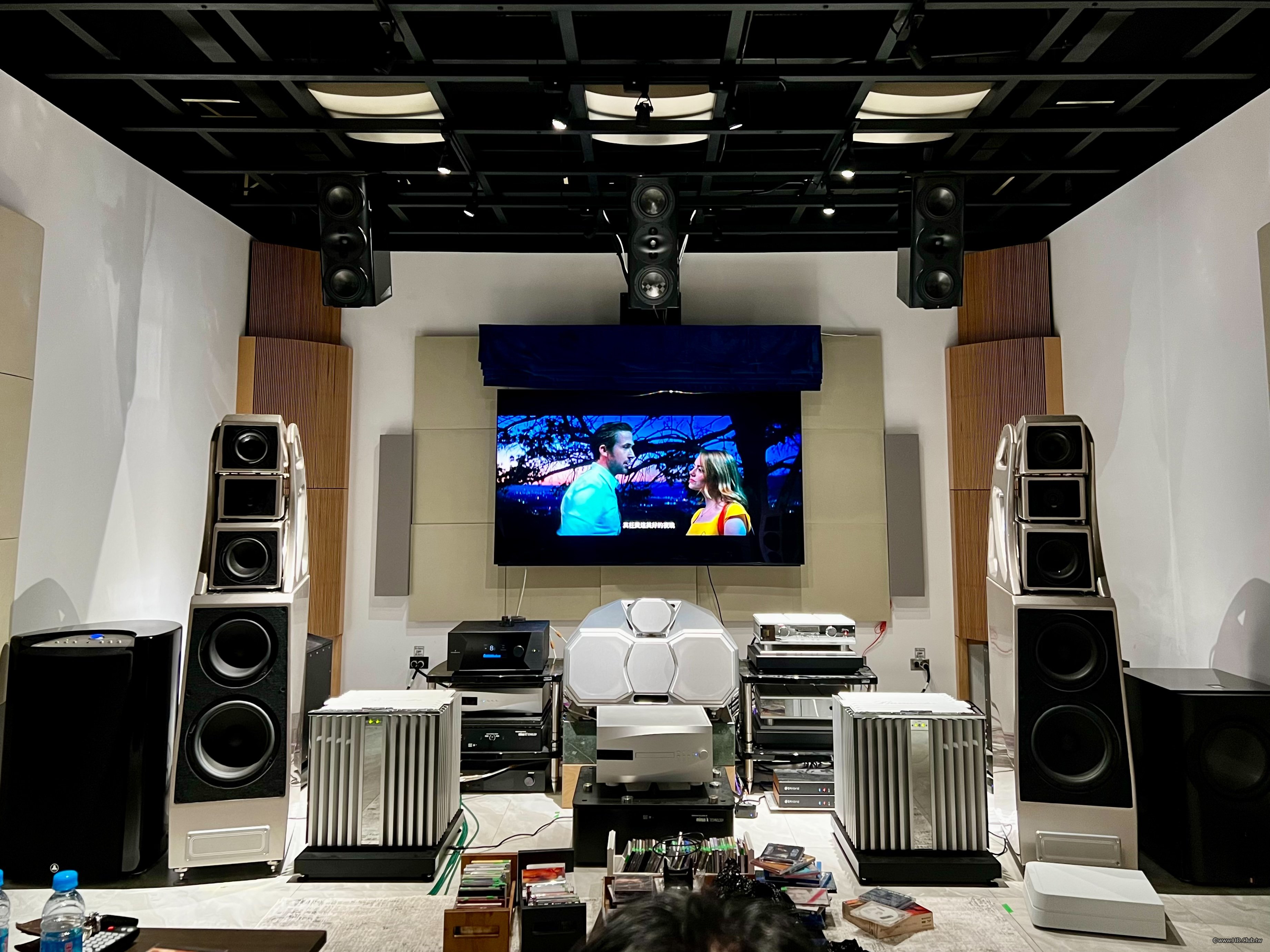

1. 在同一個位置上,超低音堆疊因其高度確實能帶來更好,更不受環境因素(room mode)影響的優質低頻。3支D215s堆疊整合出的「巨型超低音/天空砲」在同一個位置(沙發正後方)的頻響量測值就硬是比原本只有一顆擺在沙發後方地上的一支來的好,也理所當然在ART中擔任主要超低音(main sub)的位置。而低音塔所帶來的低頻能量和如瀑布般從上而洩的低頻能量都讓人激賞!
「獨行俠」的示範飛行教學的片段,當戰機在山谷中穿梭左右機翼上下移動,濃郁的低頻讓人喘不過氣來;當越過山頂,向下俯衝,一陣低頻從頭上掃過,頭髮都豎起來了!由於Dirac Live ART已經化解低頻駐波,即使低頻已經強大到從沙發到褲腿都在震動,即使大音壓也不會造成聽覺上的壓迫;而在沒有駐波干擾的狀態下,即使是較低音量聆聽也不會在細節表現上妥協。
2. 強大的Mezzo搭上原本的左右聲道成就了前方音場的一致性,再適度加上風暴獨家的Center Shift演算法,當電影播放時對白與背景渾然天成,完全無法分辨是哪一支揚聲器發出的聲音。再加前三揚聲器都是低頻可以下潛到20hz的大傢伙,在ART的設定中可以將前三揚聲器的實力完全發揮出來 - 前三聲道發聲頻段直接拉到20hz,「發聲」超低音不介入前三聲道的ART處理,僅由前三聲道、周圍環繞聲道以及「純粹」僅用來執行ART的超低音來進行針對前三聲道的主動降噪處理
「La La Land」男女主角在月夜裡相互抬槓調情歌唱起舞,Mezzo帶出的人聲既輕鬆、寬大卻又有極佳的透明度。四周的清晰的蟲鳴鳥叫是細節表現力的證明,但是清晰的貝斯彈奏旋律線和男女主角跳舞時在柏油路上舞鞋頓地、滑步的聲音表現彷彿就好想他們就在我們的眼前現場表演一般的真實。當然除了厲害的器材陣容,能將駐波低消去除來讓揚聲器展現其真正實力的Dirac Live ART聲學技術一樣功不可沒。
