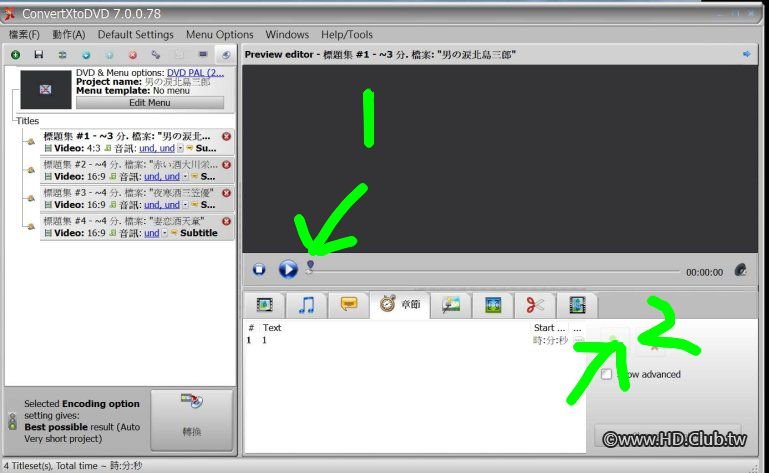

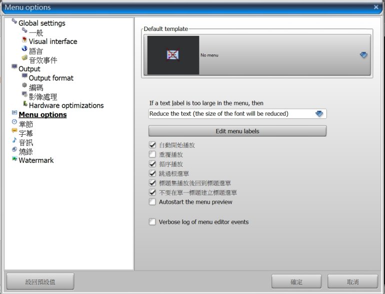

請問大家:主要是燒錄一些MV放入DVD 中, 請問在燒錄DVD的設定上如何可以做到, 燒錄完後放在dvd player 上播放時,每首MV 可以用遙控器的數字鍵來選取,就像是在坊間賣的dvd 演歌一樣, 可以直接在撥放鐘用dvd player 的遙控器數字鍵來選取歌曲,而不是用遙控器上 按下一首, 下一首來選取的作法.謝謝.
目前有試過 用 nero 燒成 dvd影音光碟 的方式, 和 convertxtodvd 附圖的方式, 都無法成功, 想請問大家, 是否有其他建議, 謝謝.

發表於 2025-2-3 21:49:28 | 顯示全部樓層
lolke 發表於 2025-2-3 01:39 PM
謝謝提醒, 請問要如何設定,才是正確的, 謝謝.
你畫面中不就有章節了嗎?  設定那個章節是第幾首歌啊  依序設下去
大部分遙控器的數字鍵  都會去選擇你的章節的

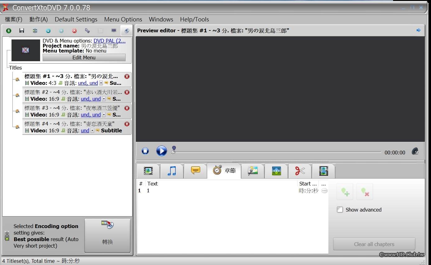

 樓主| 發表於 2025-2-4 16:49:22 | 顯示全部樓層
本文最後由 lolke 於 2025-2-4 04:52 PM 編輯
akira123abc 發表於 2025-2-3 09:49 PM
大部分遙控器的數字鍵  都會去選擇你的 ...
謝謝指導, 請問是不是這樣改成1.2.3.4..., 但改了後燒錄, 還是不能用遙控器數字鍵, 請問我哪裡需要再修正, 謝謝

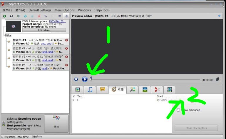

發表於 2025-2-5 19:59:47 | 顯示全部樓層
拖動1這個地方選擇你要的時間點
按2 這個地方  設定章節
你不要去搞標題  這對你來說有點麻煩  除非你很厲害
你就把章節與時間設定好就好了   就能達到你說的 按數字  跳到你要的歌曲
 樓主| 發表於 2025-2-5 22:19:22 | 顯示全部樓層
akira123abc 發表於 2025-2-5 07:59 PM
拖動1這個地方選擇你要的時間點
按2 這個地方  設定章節
謝謝建議, 待會有空就來試試看, 謝謝.
