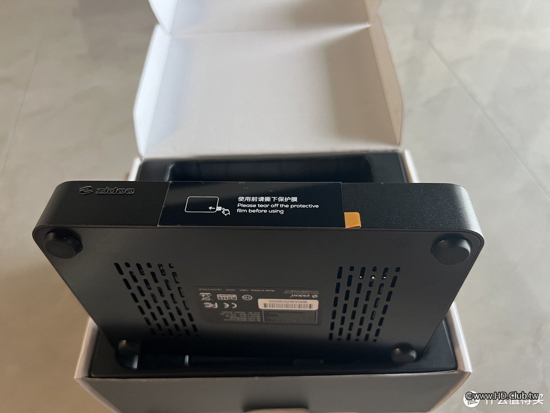

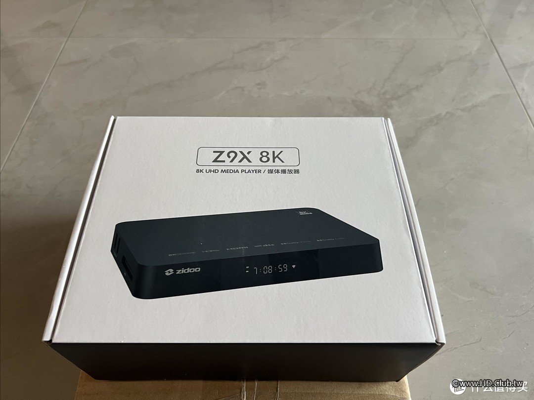

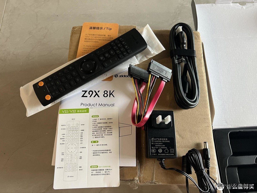

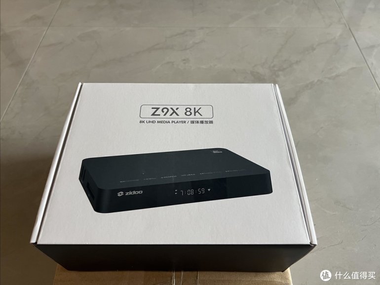

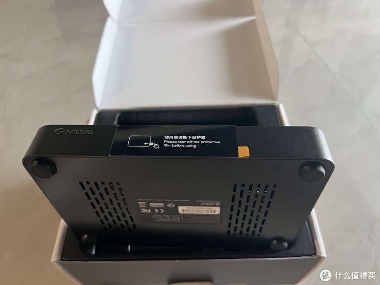

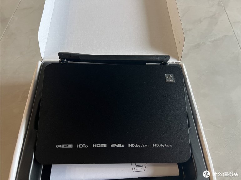

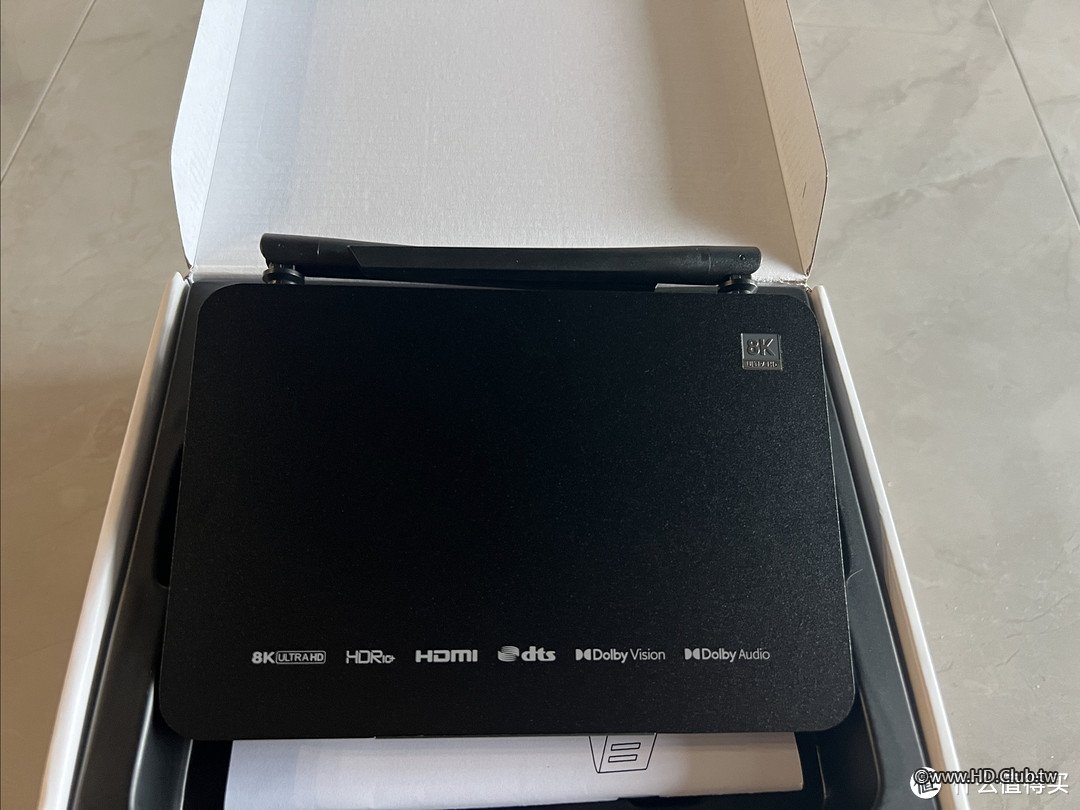

z9x 8k包裝沿襲了z9x和z9xpro的傳統,機器本體在白色塑膠袋裡,本體從外觀看和之前的z9系列貌似也沒啥區別。配套的遙控器/12v2a電源適配器也沒有什麼不同,HDMI線上倒是有8k標記說明支援HDMI2.1。多說一句,遙控器也是在白色塑膠袋裡,個人還是喜歡遙控器在透明塑膠袋的包裝,方便直接把塑膠袋當作遙控器保護套用。
機器本體的外觀設計和z9x也沒啥區別——從成本角度來說無可厚非——固定的天線,正面的小液晶螢幕都一脈相承。

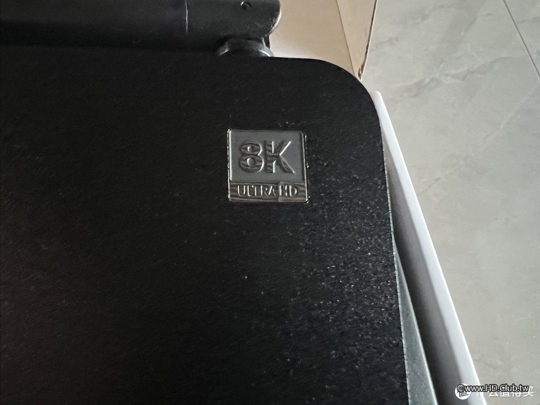

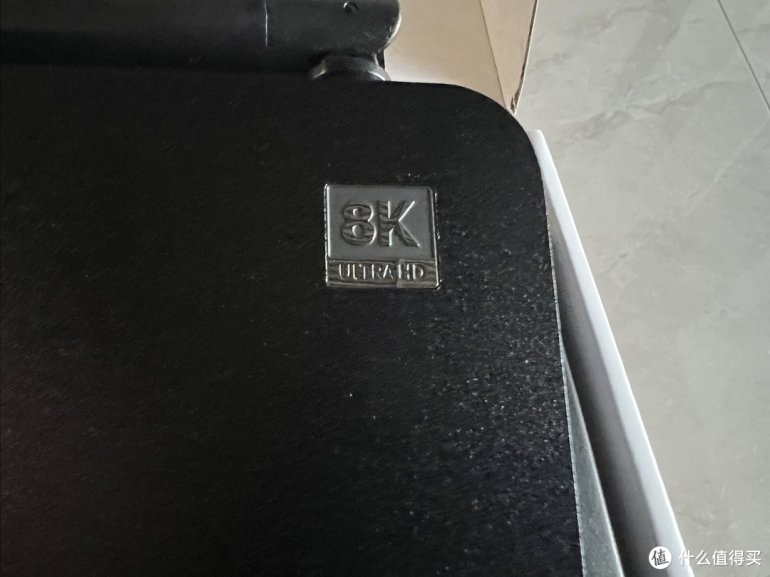

可能機身上最大的不同就是頂蓋文字標示的8k和右上角的8k貼標了:

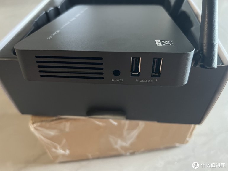

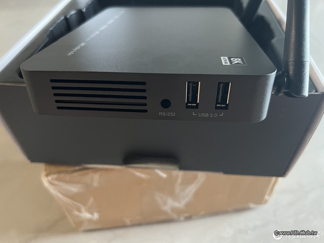

機器左側是兩個usb2.0接口和rs232接口,個人感覺rs232可能放後面在使用時外觀會更好看一些。

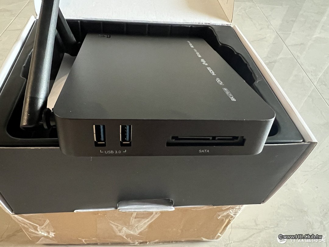

機器右側是連個usb3.0介面和他家一貫的sata介面(這個偶爾接個硬碟還是很方便)。

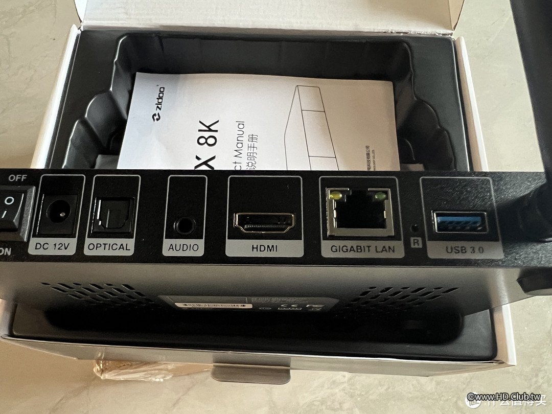

背面由左至右分別為開關/dc供電口/光纖輸出/類比3.5輸出/HDMI/千兆網口。這裡的開關我是特別喜歡,doopoo x3沒有這個開關我吐槽很久,r8k有開關但是只對內置電源生效,dc口是沒有開關的。偶爾需要換線什麼的──特別是換HDMI線──有開關還是比較方便安心一些。

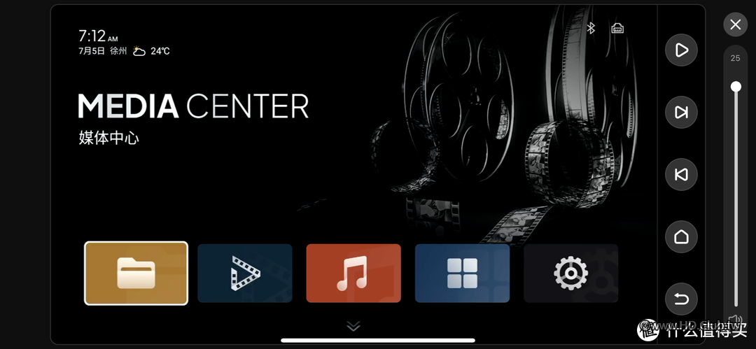

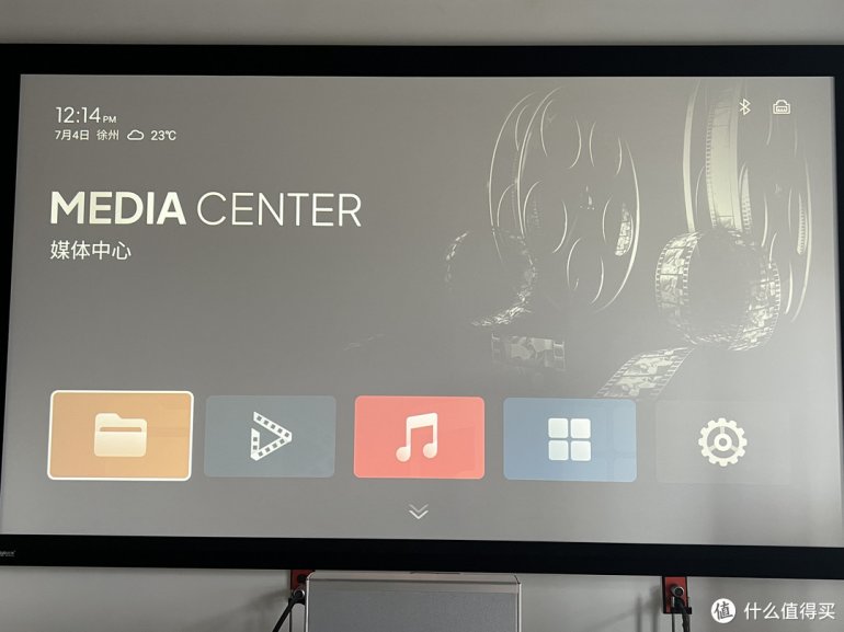

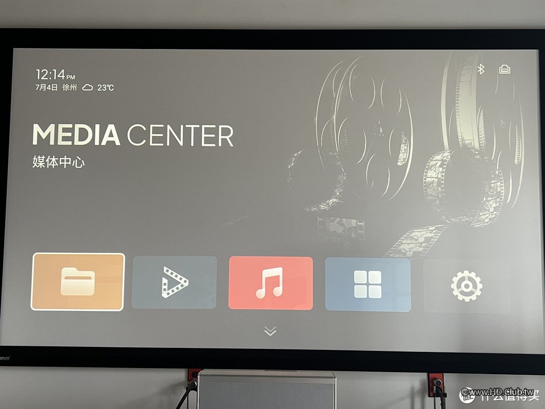

開機之後簡單設定下就可以看到UI介面了。這種ui風格不難看,可能也有不少朋友會喜歡。不過我還是比較喜歡之前z9x那種UI外觀,一頁顯示的內容夠多。
新UI首頁圖片選擇感覺和r8k有異曲同工之妙,都可以直觀的表現出顯示設備的黑位能力。這幾個官方圖示都是動態的,移動到圖示上會有簡單的動畫展示,有點意思:

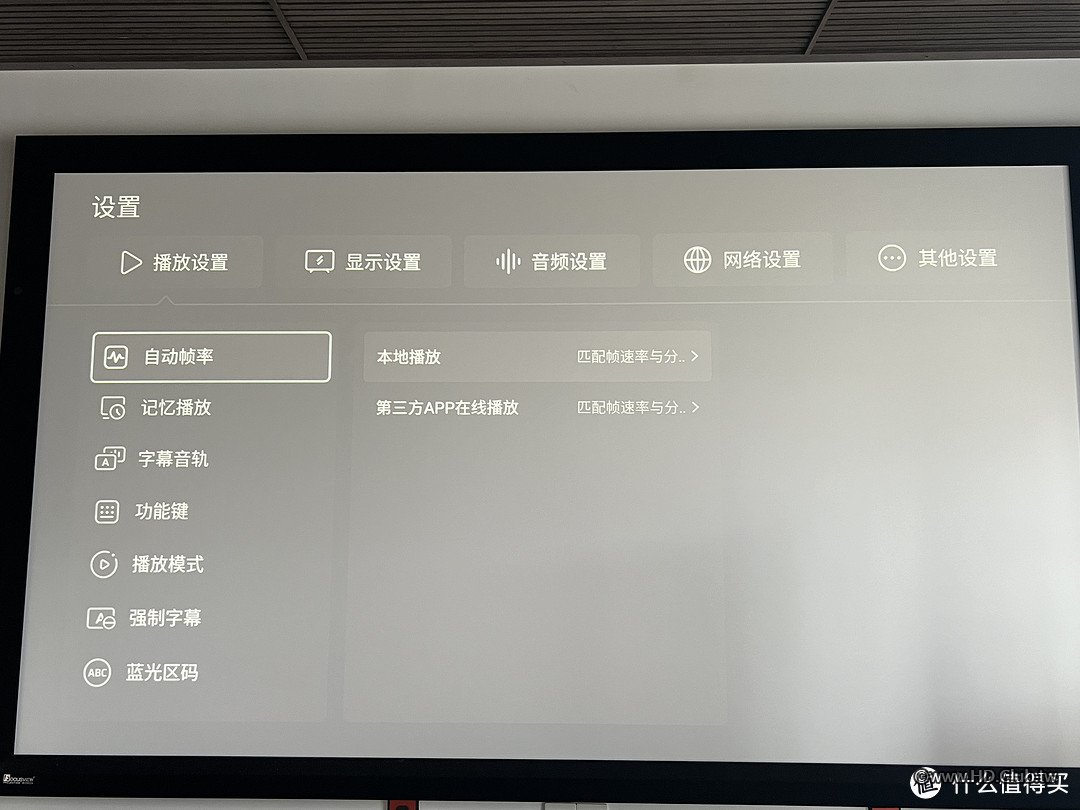

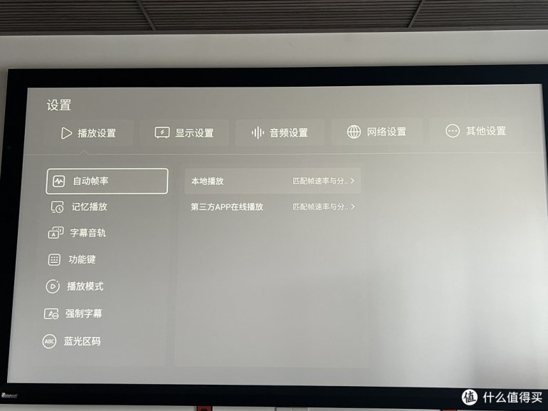

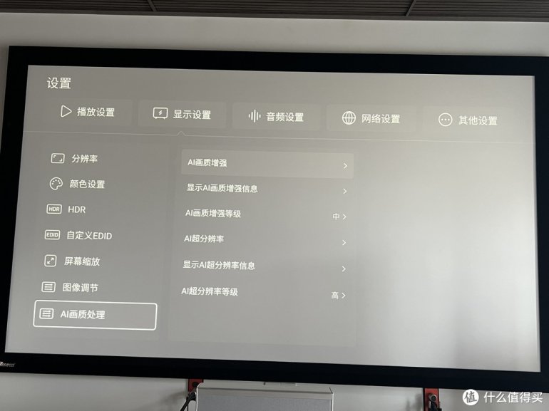

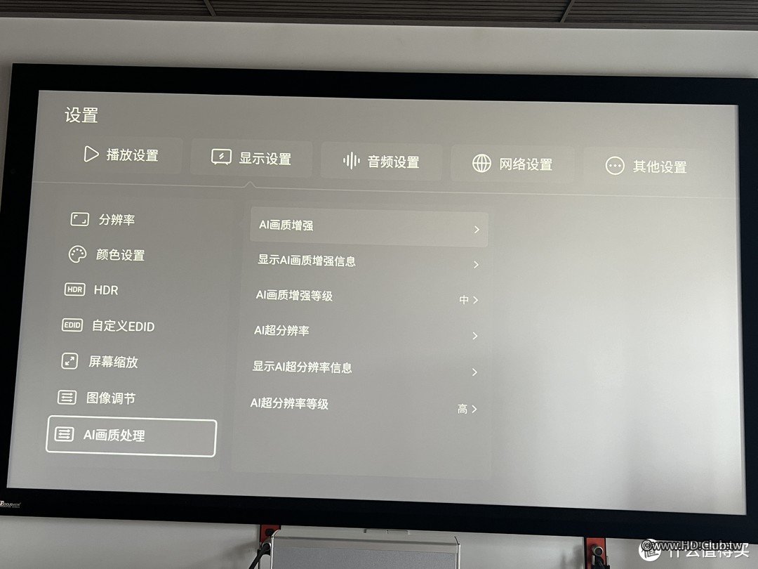

按照自己的習慣先進設置,發現了兩個有趣的設置,一個是AI畫質處理,因為我的畫面處理都交給了madvr envy,沒有進行嘗試,有興趣的朋友可以玩玩。

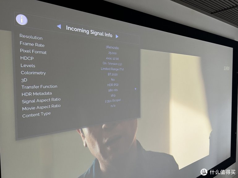

另一個是第三方app自動幀率/解析度適應。簡單用騰訊影片測試下,完美辨識。

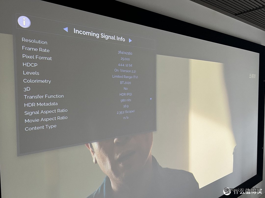

正確辨識為25幀並自動更新率為25hz

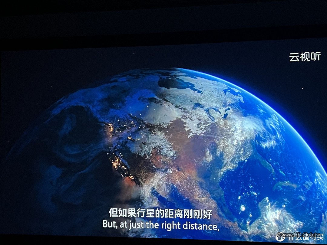

既然打開了騰訊視頻,就順手測試了下在線流媒體atmos和杜比視界支持情況,不出所料的沒有任何問題。 (其實上圖就是三體電視劇,按出來畫質選項選的DV,然後透過VS10處理的DV做HDR顯示,所以顯示輸入訊號是HDR)

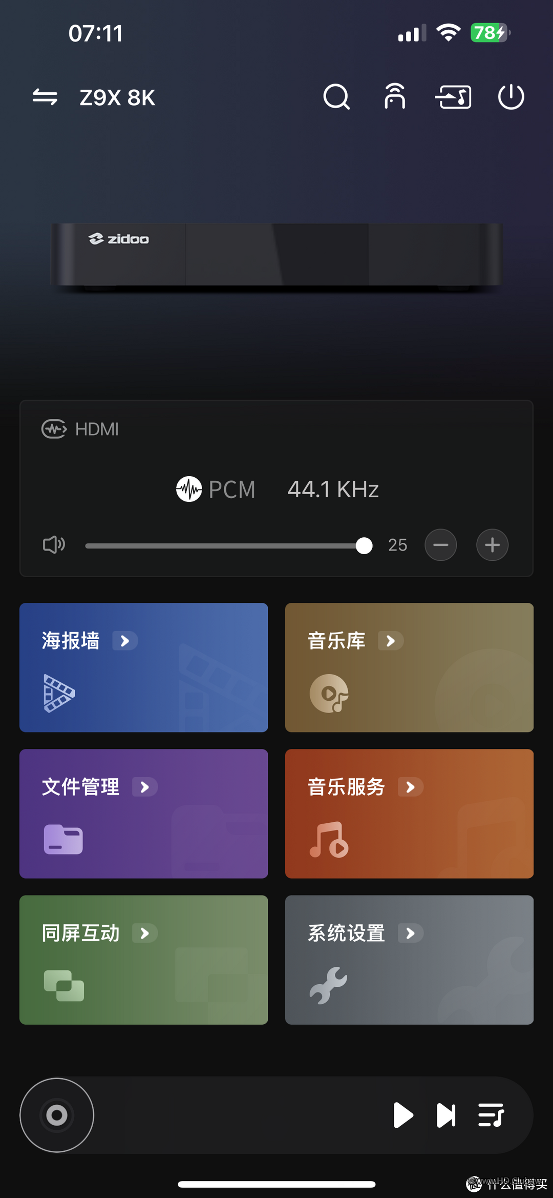

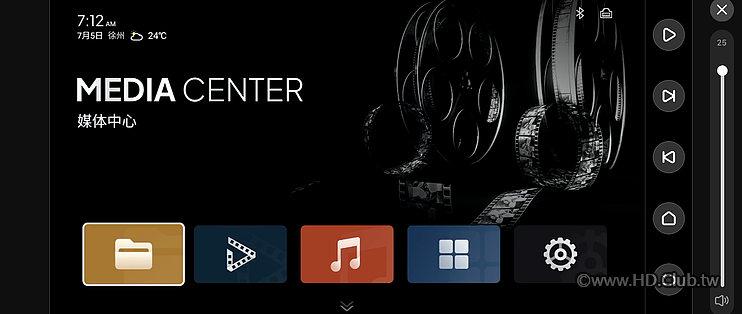

Zidoo很早就開發了手機APP,說真的,可能是我比較老派,還是喜歡遙控器操作的感覺,不過還是在手機安裝了下,發現兩個有趣的小功能。
一個是同螢幕互動。這個功能可以顯示機器完整UI,各項設定齊全,當然在開始播放後並不會顯示視訊影像。這個功能最有趣的是結合UI首頁的圖片可以對自己顯示設備的黑位做個主觀評價,看看oled手機上的黑位表現進行比較。

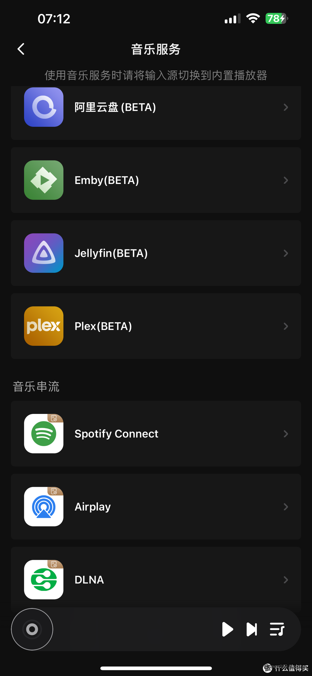

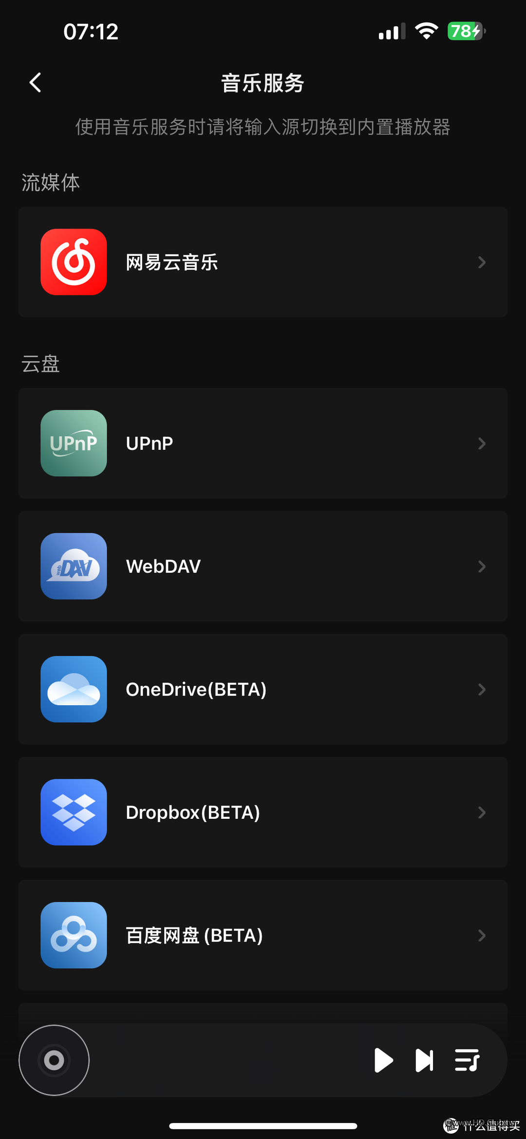

另一個是音樂服務,可以看到提供了包括網路硬碟播放等大量的串流服務,最上面的網易雲音樂登陸後操作搜索都很方便,我是網易雲svip,播放24/192的採樣率也沒什麼問題。

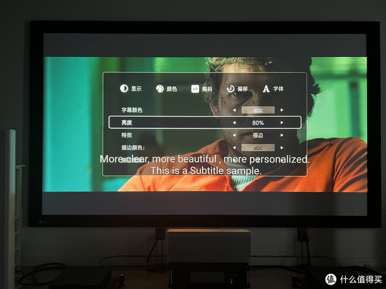

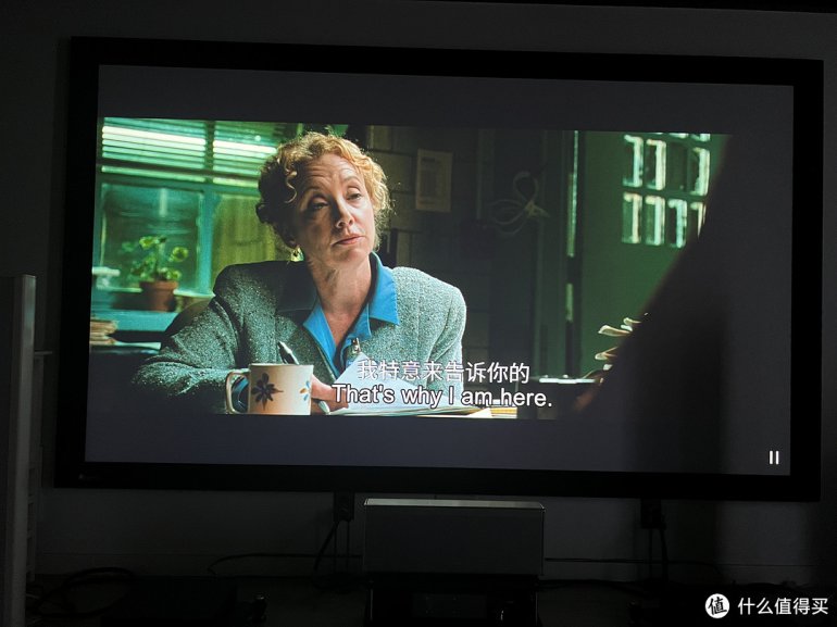

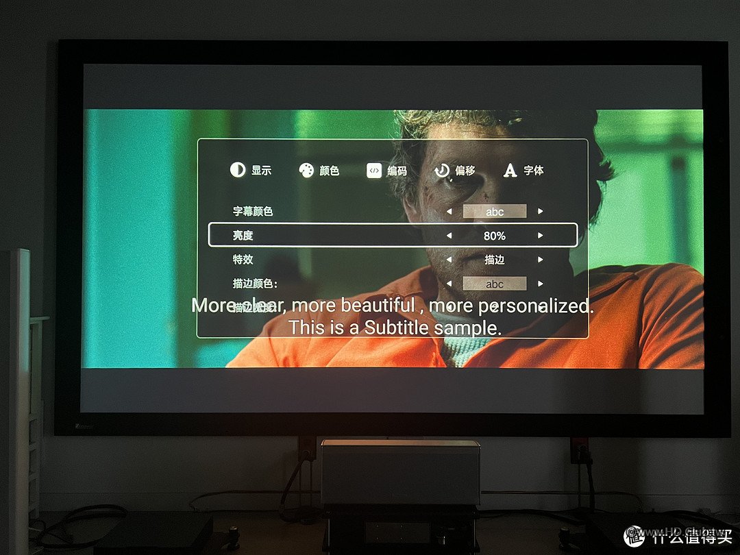

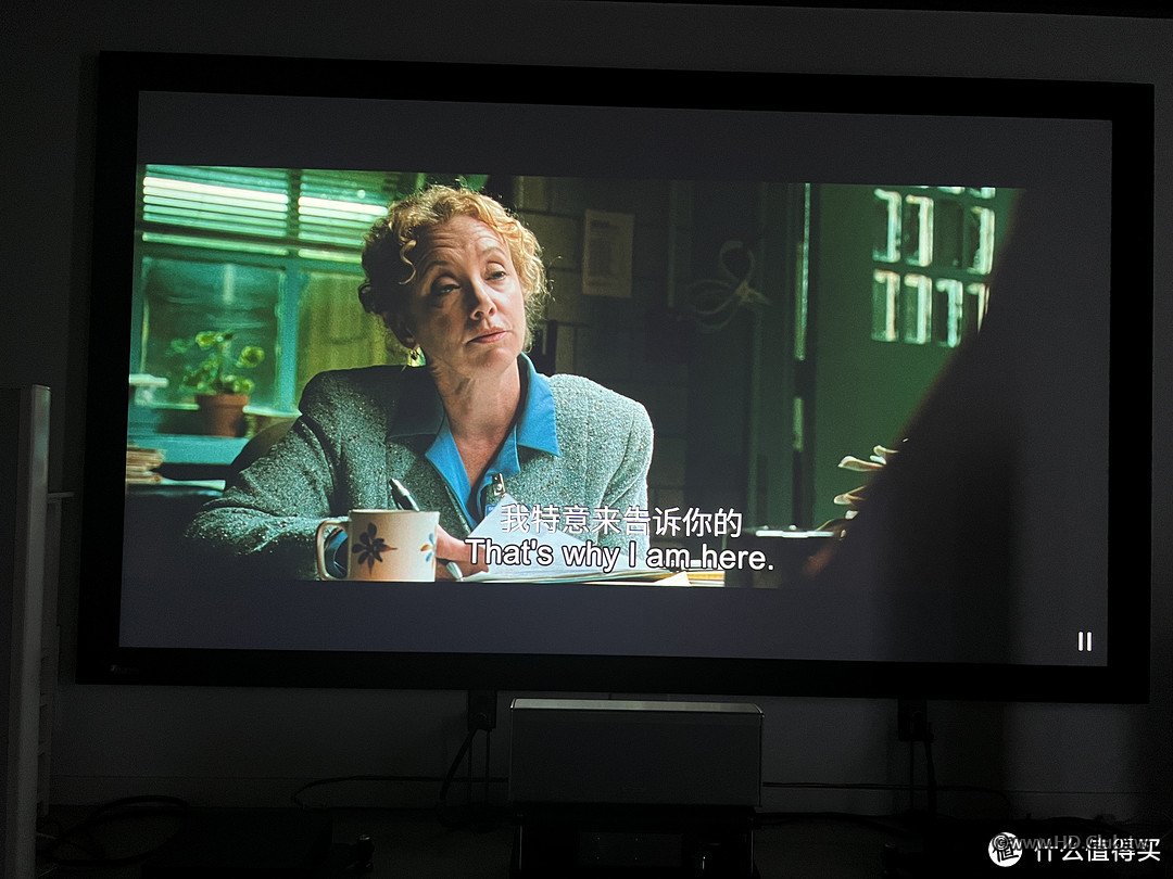

字幕調整和雙字幕。字幕位移功能不少播放器都有,z9x 8k在這方面更為強大,不僅有上下位移,還有大小調整和亮度調整。這些調整不僅範圍大,而且支援特效字幕。包括原盤內建的字幕也沒問題。特別是一些HDR片子字幕看起來太亮,非常適合用亮度調整衰減下亮度,獲得更好的觀影體驗。
雙字幕功能支援同屏顯示兩條字幕,雖然目前還不支援同時顯示原盤內置的兩個pgs字幕,但是完全可以採用一條內置,一條外掛的方式實現。不少原盤內建很多語種的字幕,對學習外語的朋友來說,顯示自己所需要學習的語言字幕,加上一條中文字幕對比,無疑是一個有力的幫手。而且兩條字幕開啟後,分別可以獨立調整位置,亮度和大小。

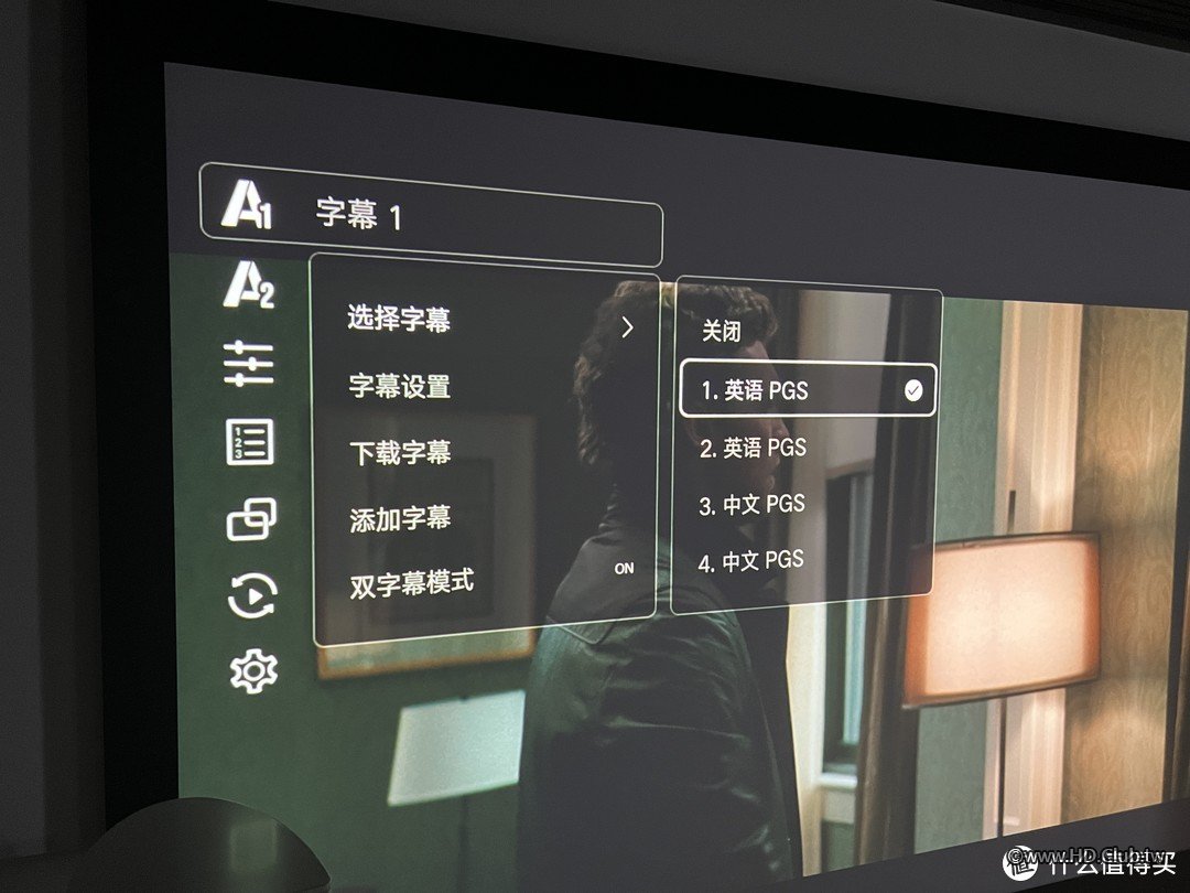

選擇原盤自備的外語字幕

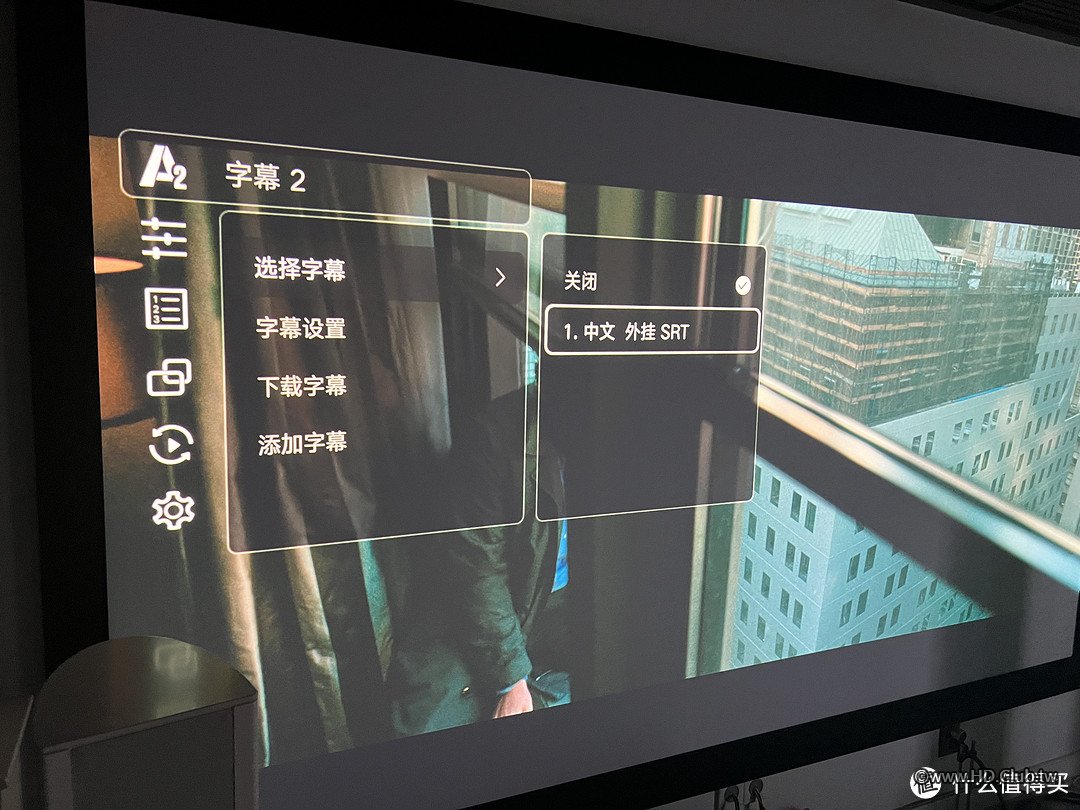

字幕2選擇外掛的中文字幕(透過z9x 8k線上下載的)

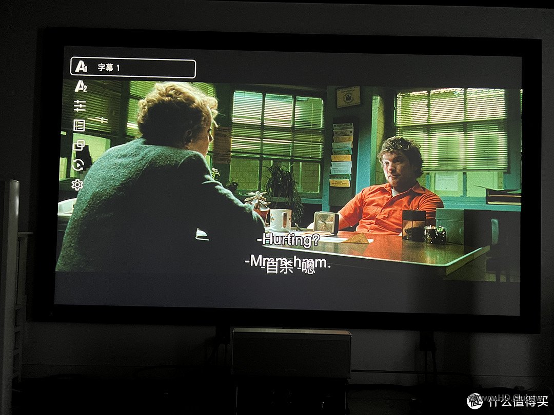

兩張字幕同時顯示,可以看到字幕亮度不一致

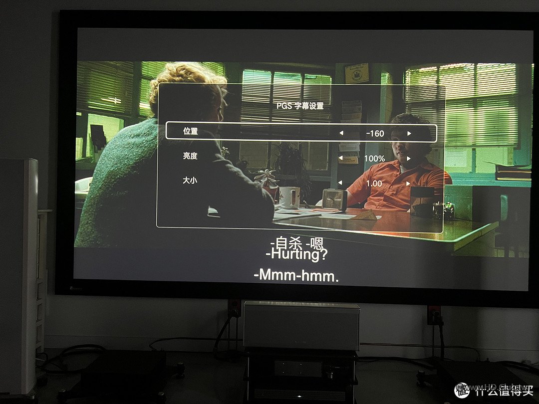

調整了外掛字幕的亮度
兩個字幕亮度基本上一致,但外語字幕多行顯示會有遮蓋
透過調整字幕的位置,讓兩個字幕的顯示互相不遮擋
