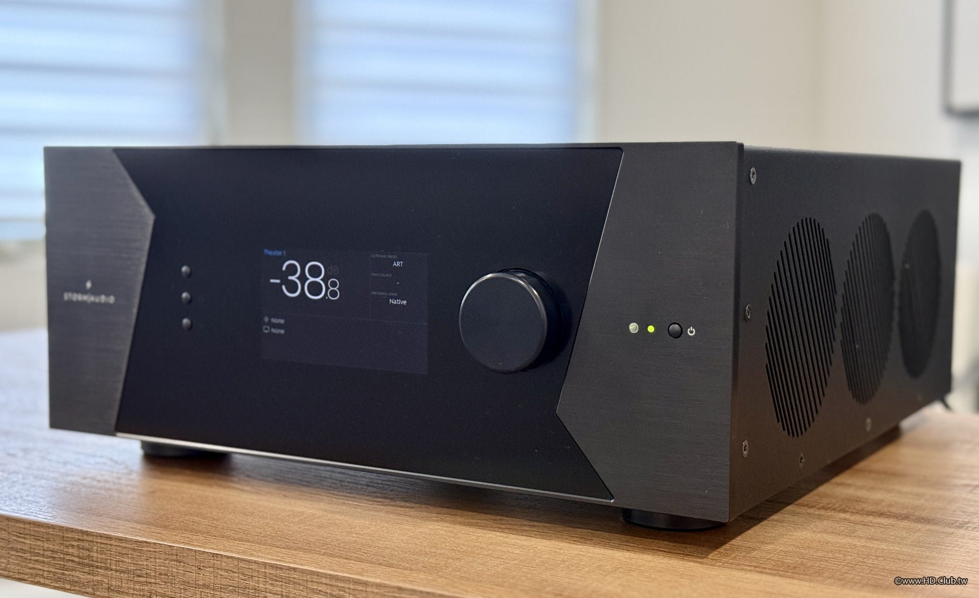

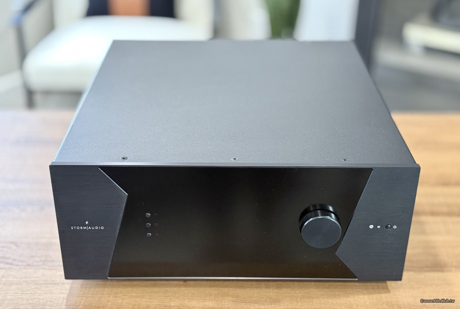

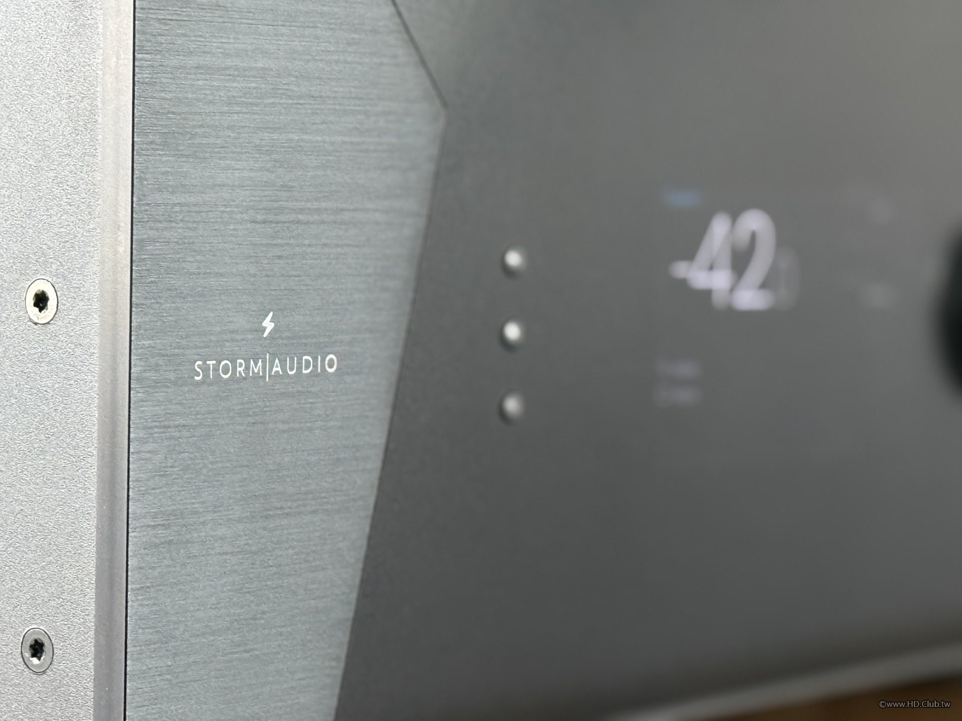

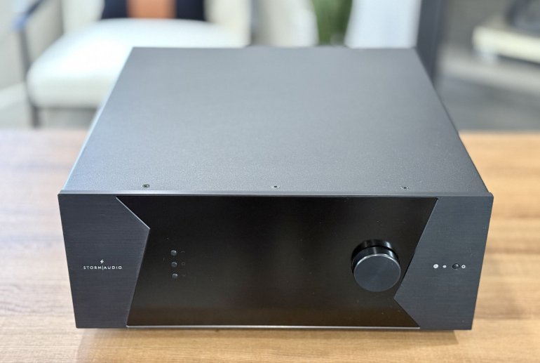

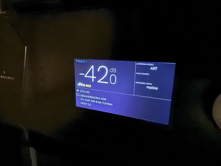

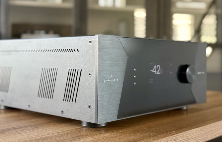

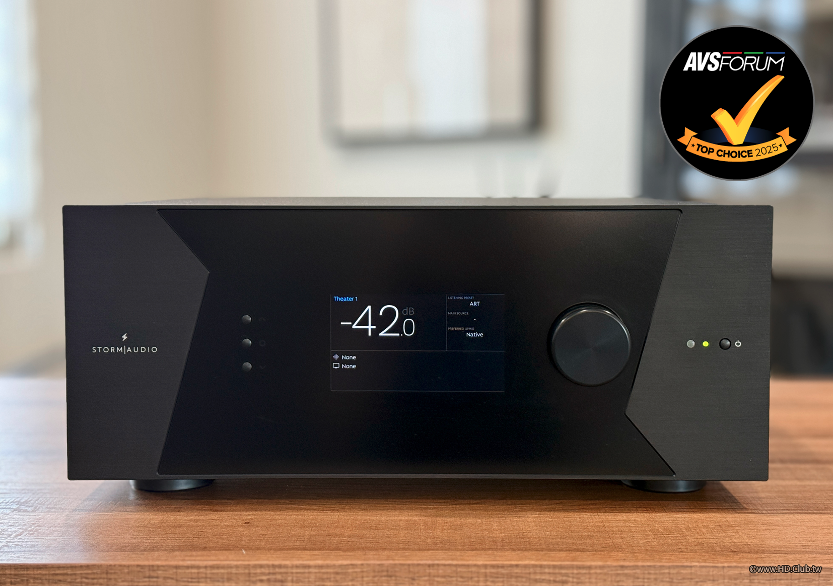

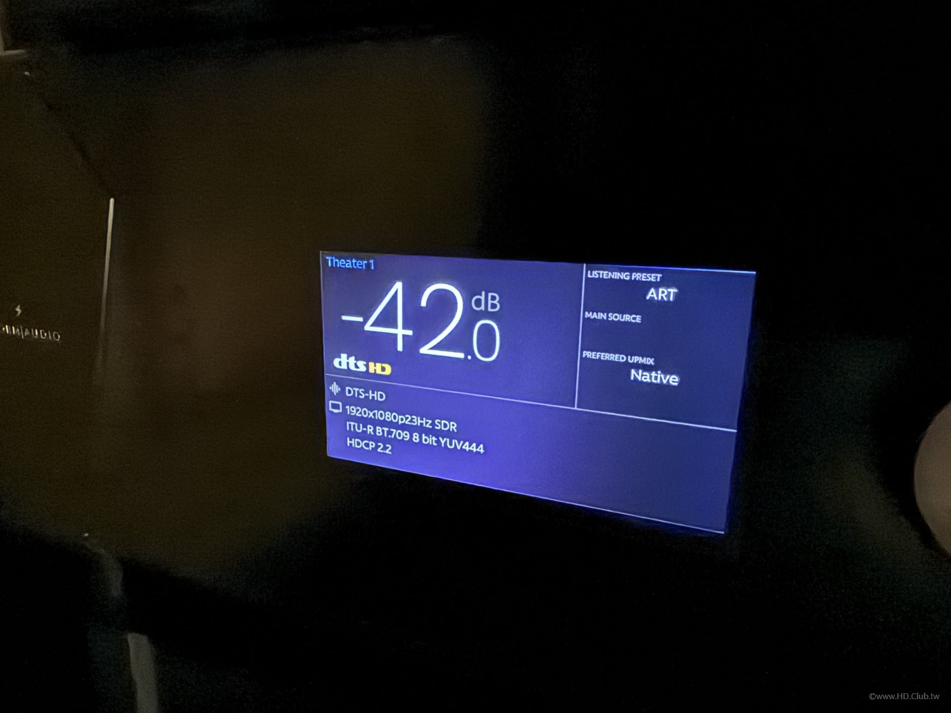

設計StormAudio ISR Fusion 20 在設計上呈現出簡約的工業風格。前面板採用 拉絲鋁合金 材質,中間則配有 亮面黑色玻璃。顯示螢幕位於中央,提供音量、音訊格式與當前選擇的設定檔資訊。此螢幕還具備部分自訂功能,例如調整面板亮度、顯示各聲道的測定儀器,設定待機時間,或啟用縮放模式,讓音量調整等資訊更清晰可見。
顯示幕右側設有一個 音量旋鈕,兼具選擇與靜音功能。旁邊則是金屬按鍵,用於選單導航與返回主畫面。在最右側,可見紅外線接收器 以及 電源/待機模式指示燈
機體本身相當厚重,重量約 37 磅(約 16.8 公斤),尺寸為 19.3 x 6.8 x 17.4 英吋(約 49 x 17.3 x 44.2 公分),適合4U機架安裝。StormAudio也隨機附上機架耳掛,以便進行機架安裝。左右兩側各有三組風扇,啟動與關機時會短暫運轉,但在運行過程中,風扇幾乎無聲,對聆聽體驗毫無影響。

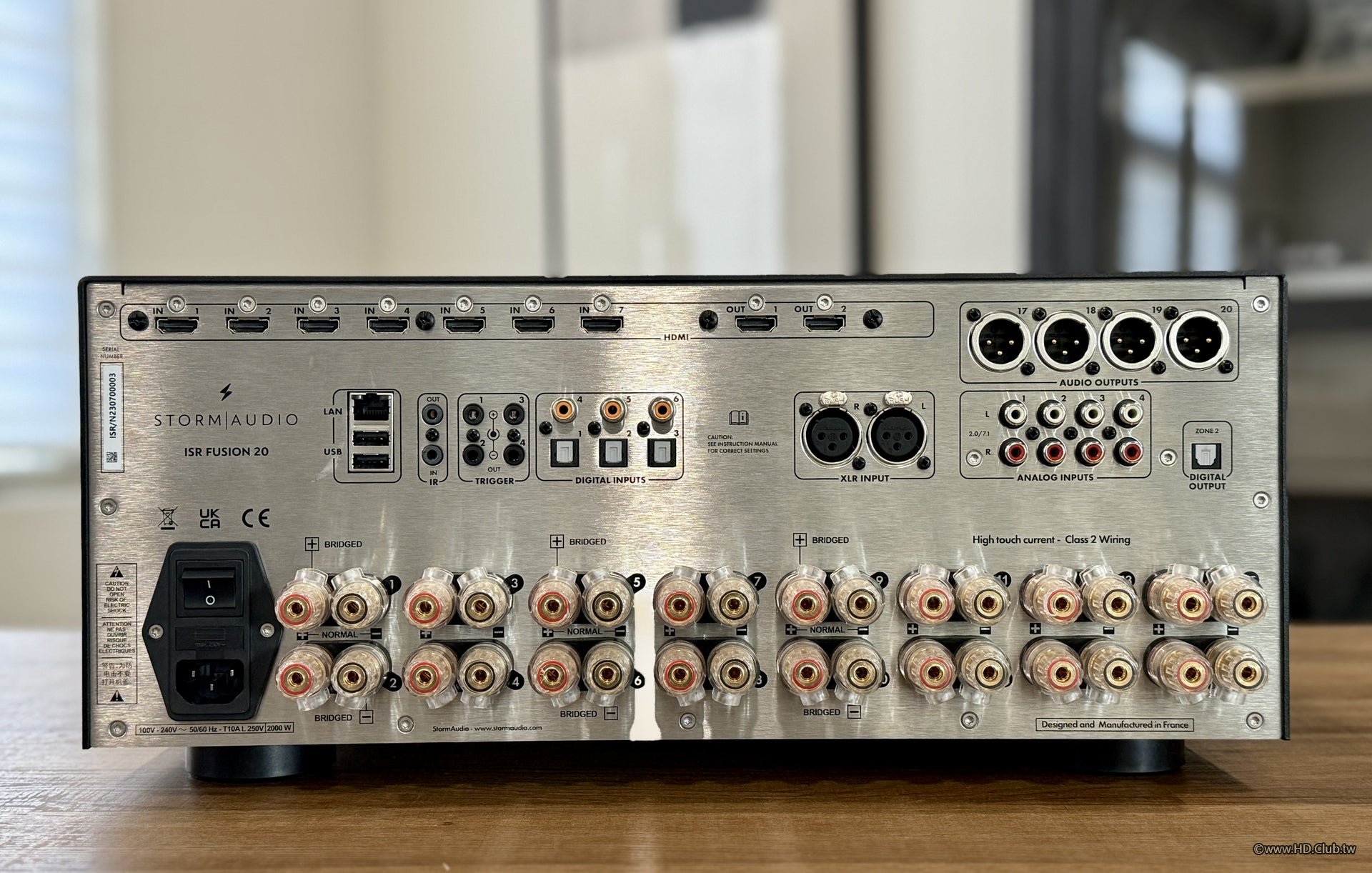

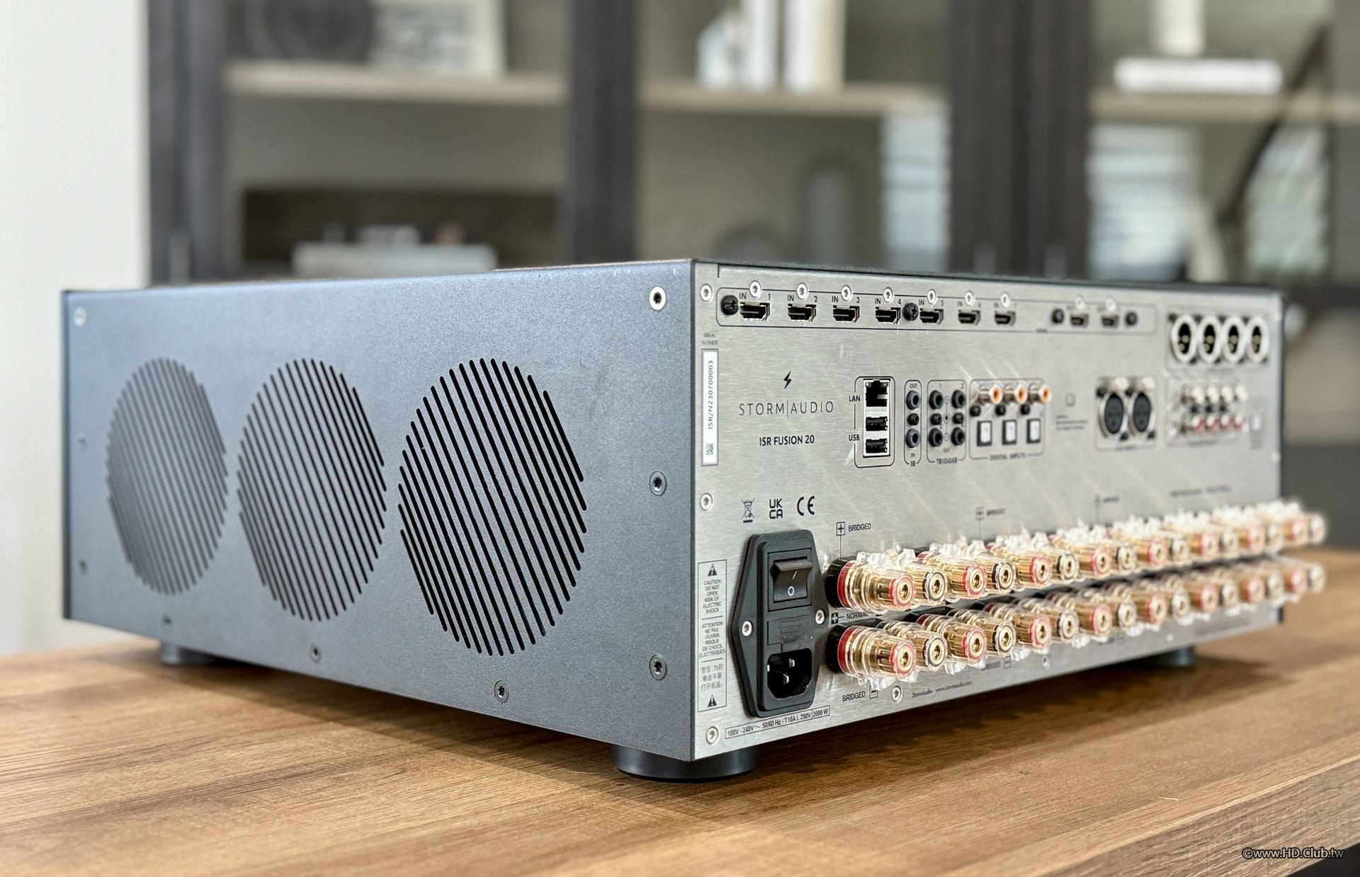

背面採用 拉絲銀色面板,配有 鍍金五向喇叭端子。擴大機提供 七組 HDMI 2.1 輸入兩組 HDMI 2.1 輸出,其中 一組支援 ARC/eARC,另一組僅支援 ARC。此外,還具備 三組光纖 TOSLINK 輸入、三組同軸輸入、兩個 USB 連接埠,以及一組光纖 TOSLINK 輸出,可用於 Zone 2 立體聲降混輸出
右側提供 四組 XLR 輸出(標示為 17 至 20 聲道),而 16 組喇叭輸出 則沿底部排列。其他連接端子包括 四組 RCA 輸入(適用於 7.1 或立體聲訊源)、四組 12V 觸發輸出、紅外線輸入/輸出,以及 LAN 端口(本機不支援 WiFi 連線)。

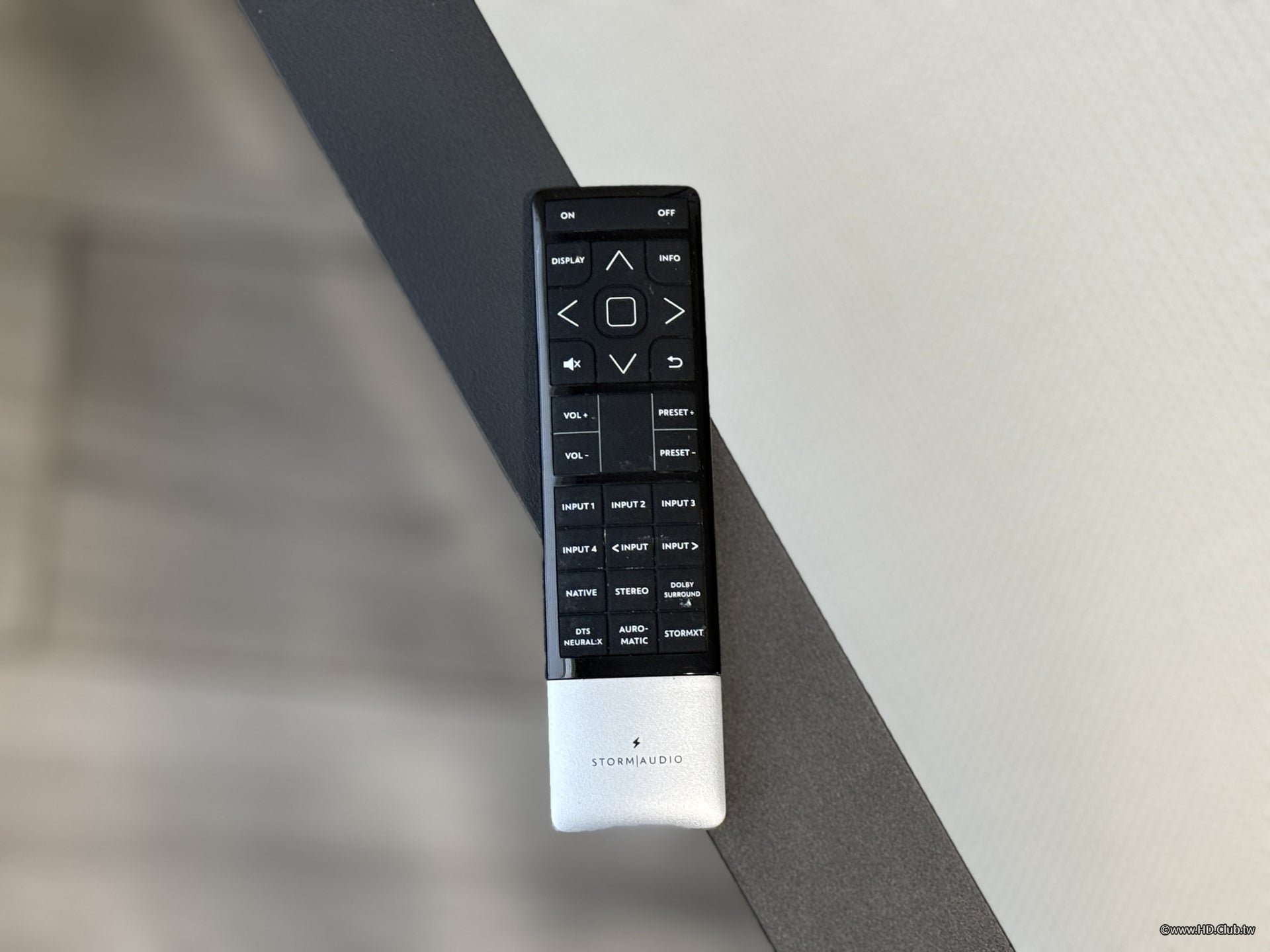

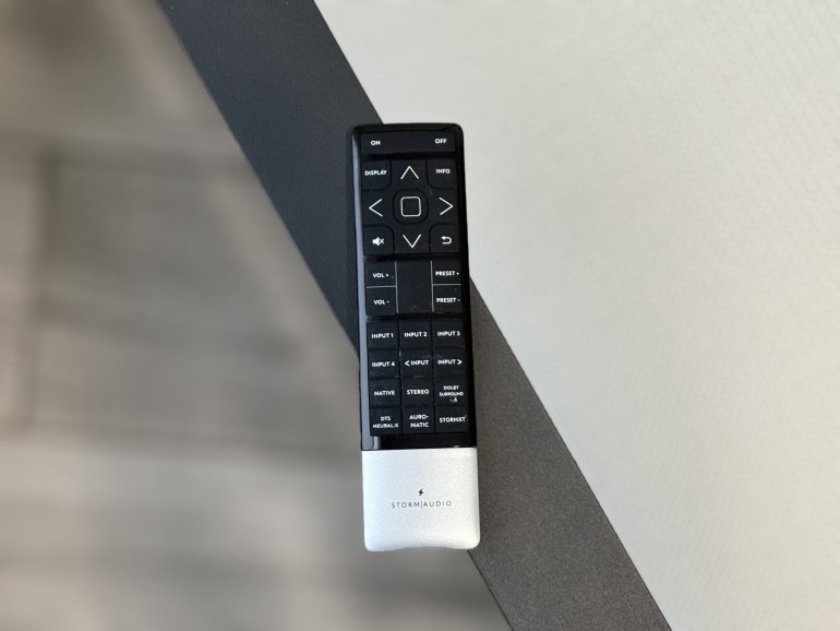

控制StormAudio ISR Fusion 20 隨附基本款紅外線遙控器,但不具備背光功能。雖然這款遙控器做工紮實且易於使用,但大多數用戶可能會選擇與智慧家庭控制系統搭配使用。本機相容於 Crestron、Control4、Savant、URC、Nice 和 RTI 等主流智慧家庭平台。此外,它也支援 Roon Ready,可進行高解析音樂串流播放。

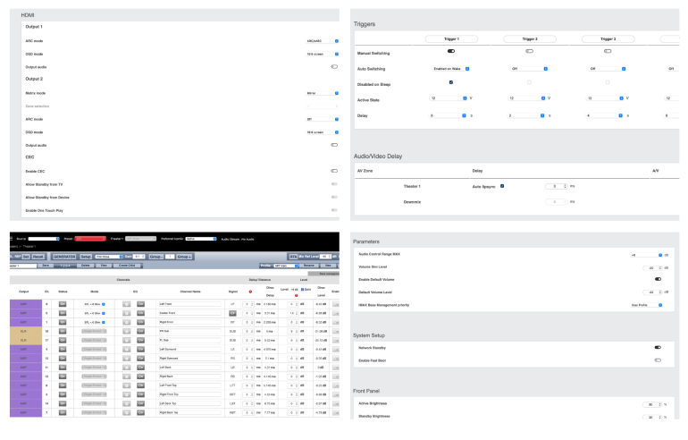

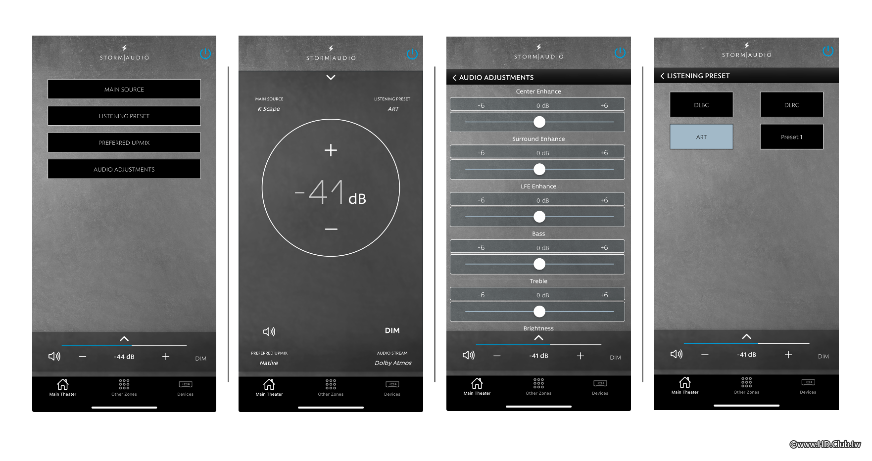

當不使用控制系統時,還有其他方式可以操作此設備。其中一個選項是 StormRemote 應用程式,可在 Apple 和 Google Play 商店下載。它提供了使用者友善的介面,可用於管理基本功能,例如調整音量、開關設備以及更改預設設定。我發現自己經常使用這款應用程式,因為它能輕鬆切換不同的配置,例如比較 Dirac Live、Dirac Bass Control 和 Active Room Treatment(稍後會詳細介紹)。該應用程式還允許您調整揚聲器音量和切換訊號來源。

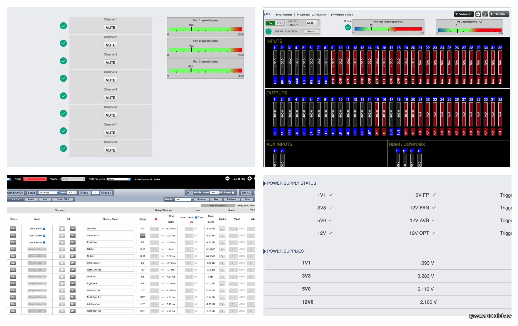

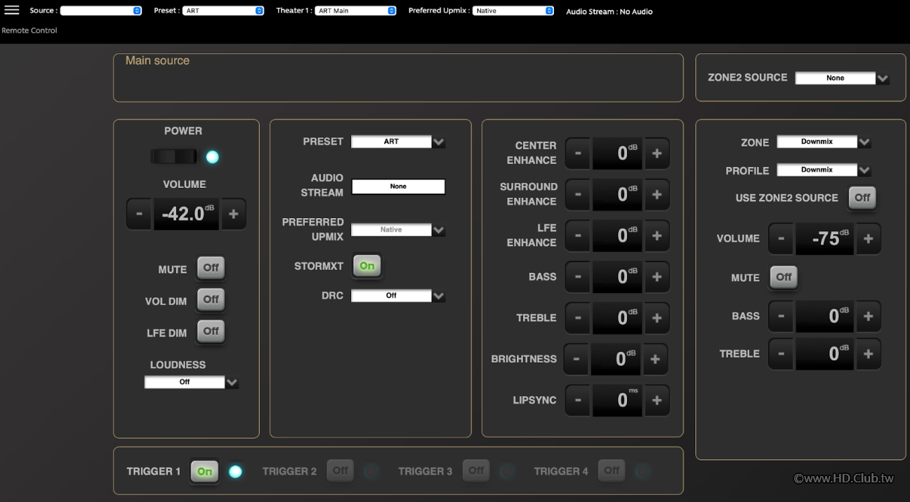

另一個選項是網頁 UI,您可以透過瀏覽器輸入設備的 IP 位址來存取。網頁 UI 功能非常全面,可用於控制系統參數、輸入分配、揚聲器配置和預設設定。甚至內建了一個遠端控制區域,幾乎可以管理所有功能,包括更改訊號來源和預設設定、調整音量、觸發器與上混處理。例如,可以將 PCM 音訊上混至 Atmos,而該接收器在這方面表現相當出色。此外,UI 也提供特定聲道的快速調整,例如中央聲道、環繞聲道和 LFE。
我特別覺得實用的一個功能是能夠即時調整低音音量。在初次設定時,我在晚上 11 點左右開始測試設備,當時將音量調高以測試系統的極限。不久後,我收到樓上妻子的簡訊,告知低音震動了鏡子和照片。為了不降低整體音量,我透過網頁 UI 快速降低了低音音量。此外,StormAudio 還內建了一個 LFE Dim 功能,只需按一下按鈕,即可將低音降低 10dB。另外還有一個 Volume Dim 選項,可以在不完全靜音的情況下,將音量降低特定範圍(預設為 20dB)。

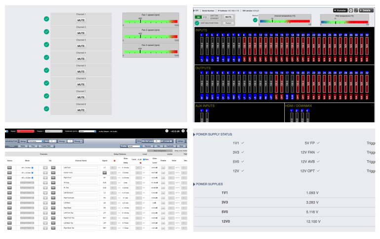

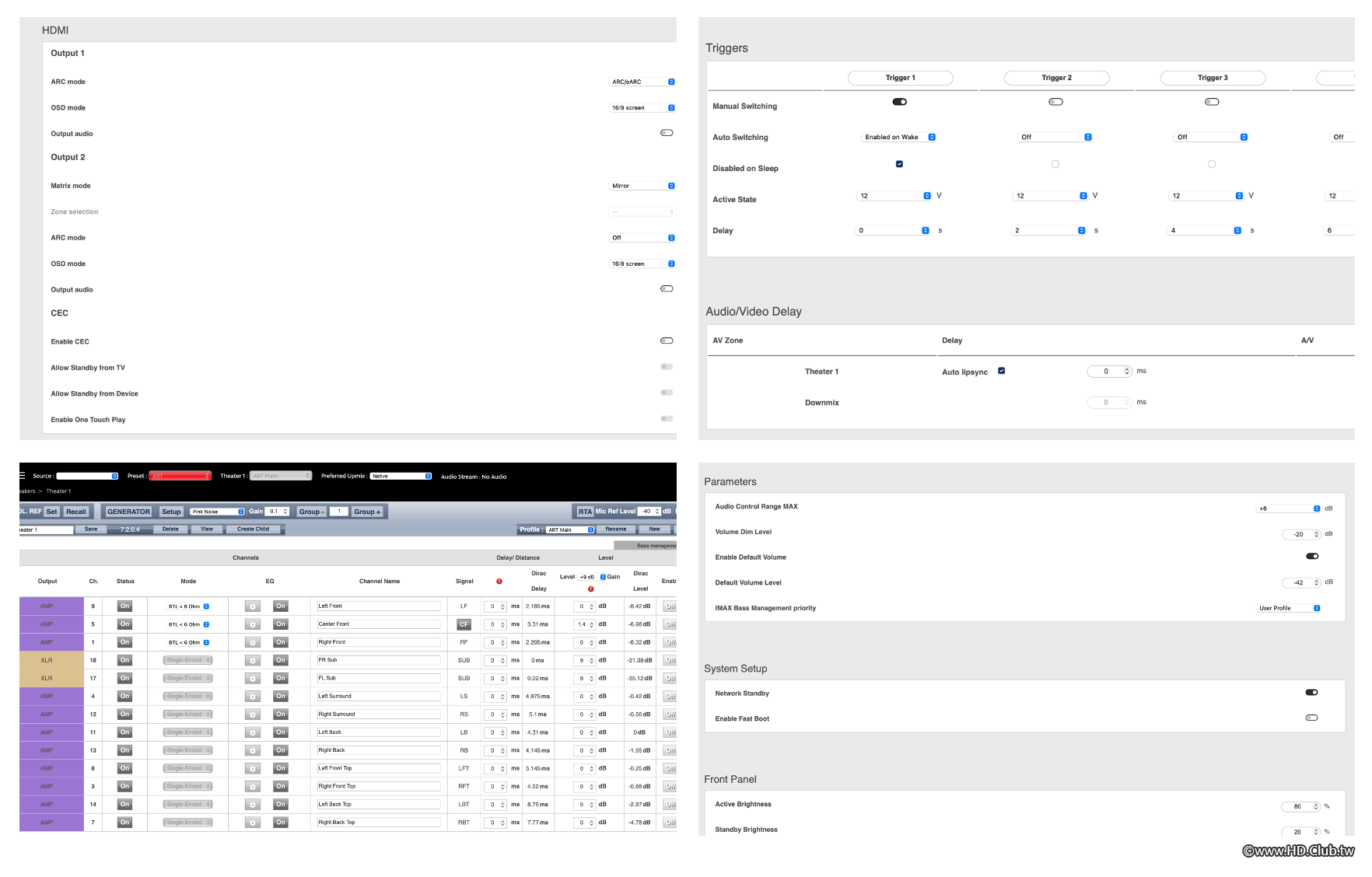

網頁 UI 充滿各種功能,初次使用可能會有點難以適應。導覽介面分為不同的標籤,包括系統(System)、輸入(Inputs)、主揚聲器(Main Speakers)、設定(Settings)、預設(Presets)、監測(Monitoring)和遠端控制(Remote Control)。當深入探索各個部分後,就能清楚了解其功能的深度。例如,您可以設定預設的開機音量、儲存備份配置以轉移到另一台 StormAudio 設備,或使用不同範圍的粉紅噪音來排除超低音在校準時的影響。您也可以將揚聲器或超低音分組,以解決特定問題,例如使用 0Hz 到 20kHz 的正弦波找出房間內的共振點。
低頻管理功能同樣強大,幾乎可以讓您做任何想做的調整。透過網頁 UI,您可以為超低音和個別揚聲器添加延遲,這對於優化低音與揚聲器訊號的時間對齊特別有幫助。例如,您可以為後方揚聲器設定 2 毫秒的低音延遲,以解決時間干擾問題。如果您偏好手動校正而非 Dirac Live ART,您可以建立多達六個獨立的低音區域,甚至可添加次聲高通濾波器(例如設為 30Hz),以防止揚聲器失真。由於該接收器支援 IMAX Enhanced,StormAudio 也提供選項,讓您可以選擇遵循 IMAX 的低音管理規範,或自訂低音設定。
系統監測工具同樣令人印象深刻。您可以查看電源軌的即時電壓讀數,甚至可檢查開機時系統執行的所有診斷測試,例如風扇電源和擴大機軌道效能。在訊號源開啟的情況下,您還可以查看 HDCP 狀態、色彩空間和訊號來源的影像深度。此外,您可以建立自訂的設定檔和等化設定,以應對不同的使用場景,例如為遊戲建立專用模式,並針對競速或射擊遊戲進行獨立調校。
您甚至可以為觸發輸出設定時間延遲,這在所有擴大機都連接到同一個電源迴路時特別實用。如果所有擴大機同時開啟,可能會因突如其來的電力負載導致電源跳閘。透過延遲功能,您可以讓設備依序啟動,例如觸發 1 在 2 秒後啟動,觸發 2 在 4 秒後啟動,依此類推。您甚至可以將觸發的有效狀態從 12 伏特更改為 0 伏特,這對於安裝人員接錯線時特別有幫助,讓您不必等待幾天才讓他們回來修正。

設定當您開啟 StormAudio ISR Fusion 20 並進入網頁 UI 時,系統會提供基本設定和專家設定兩種選項。專家設定允許完全控制整個系統,而基本設定則會逐步引導您完成設定過程。在初始設定期間,您可以配置觸發器,並決定是否啟用快速開機模式。啟用快速開機後,接收器會讓部分子系統處於待機狀態,使開機時間縮短至約 6–8 秒,而非 40 秒。
然而,快速開機模式的缺點是某些元件(如 HDMI 卡)不會完全關閉,這意味著待機重新啟動時,無法清除如 HDMI 晶片損壞等問題。如果關閉快速開機,接收器將完全關閉所有子系統,包括 HDMI 卡、DAC 和解碼器,並在啟動時執行完整初始化,儘管這會使開機時間稍微延長。我測試了兩種模式,雖然較長的開機時間對我來說沒有太大影響,但快速開機確實是一個方便的選擇。

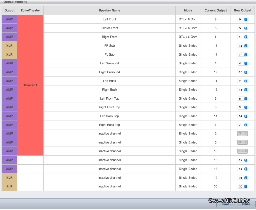

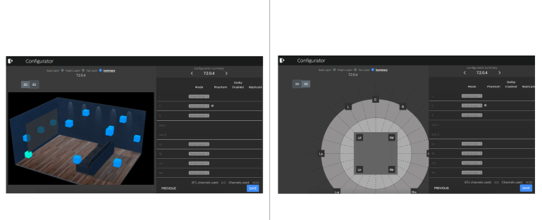

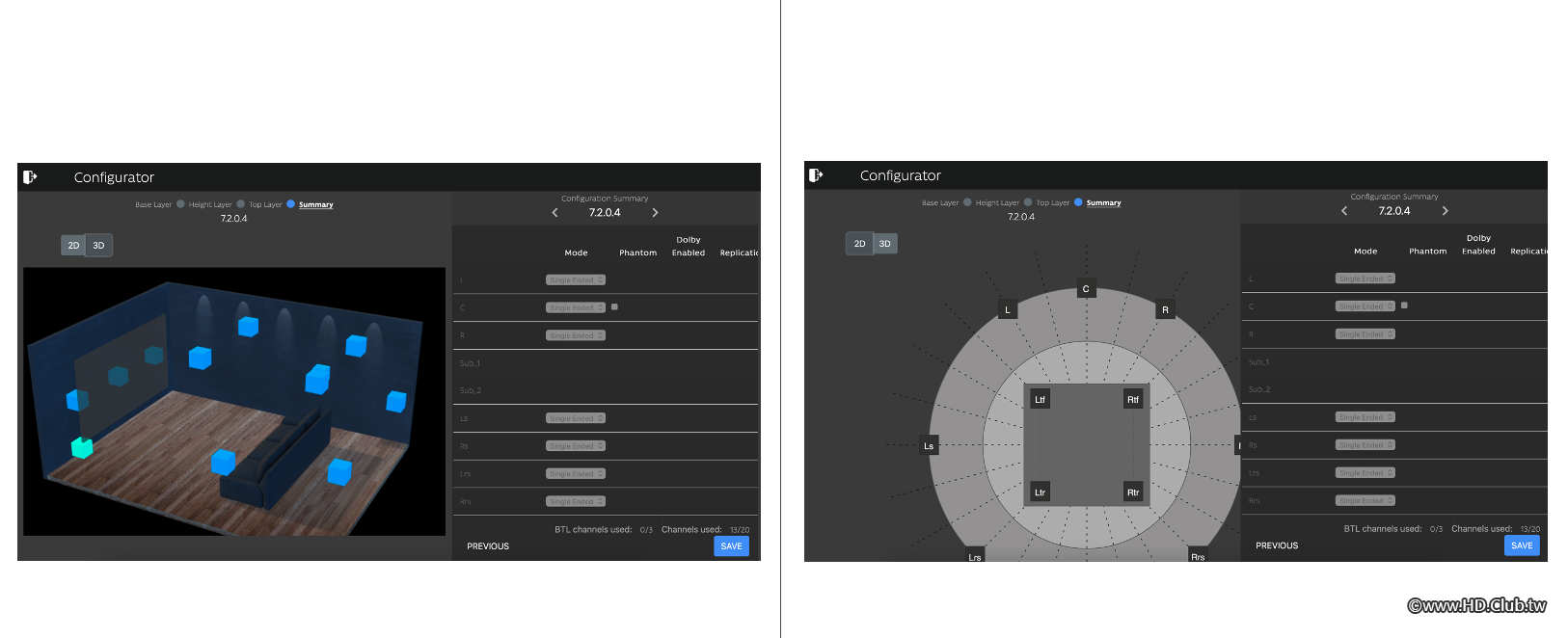

完成基本設定後,您可以開始設定輸入並「建立您的劇院」。這包括定義房間內的揚聲器排列,並將每個揚聲器分配到正確的編號輸出。網頁 UI 透過清晰的圖示和 3D 揚聲器視圖,使此過程變得簡單直觀,顯示床層、頂層和天空揚聲器。此外,還有一個粉紅噪音測試按鈕,幫助確認揚聲器的分配是否正確。如果不小心將揚聲器指派到錯誤的輸出,您可以直接在 UI 中修正,而無需拔插設備後方的連接線。如果預設配置不符合您的需求,您也可以輕鬆新增或刪除揚聲器。
StormAudio 的劇院配置與典型的 RP22 標準略有不同。它將基礎層、超低音、增高揚聲器和頂部揚聲器分開計算。例如,在本次測試中,我使用的是 7.2.4 MartinLogan 系統,前方採用 Motion XT200,中央聲道為 Motion XT C100,環繞與後環繞則為四支 MP10,頂部揚聲器則為四支 Motion MC8。超低音部分,我目前使用了兩支 Klipsch RP1400。通常這會被標記為 7.2.4 配置,但 GUI 顯示為 7.2.0.4,因為我沒有使用增高揚聲器。如果我使用的是增高揚聲器而非頂部揚聲器,那麼它會顯示為 7.2.4.0。這雖然是個細微的差異,但在設置時值得留意。

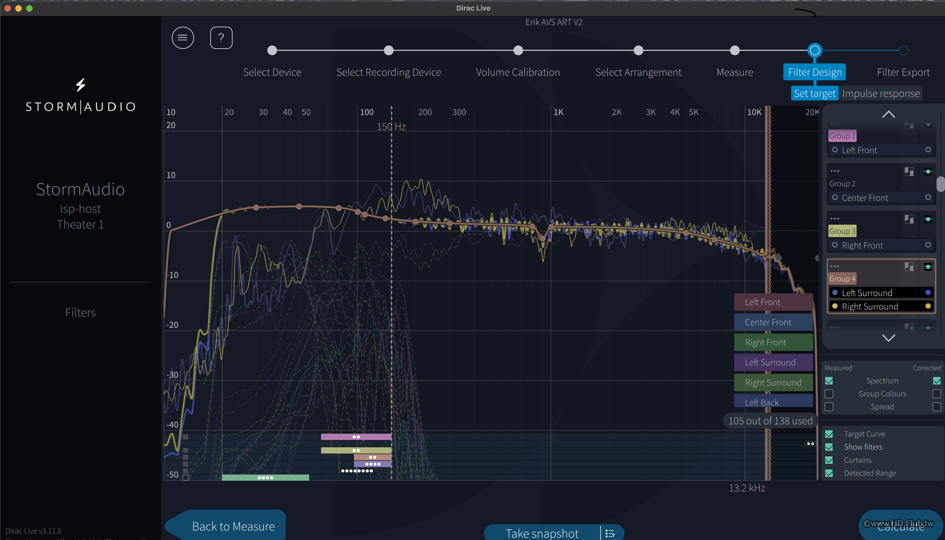

在本次測試中,我將 LCR 揚聲器橋接,這需要在聲道設定中進行配置。Fusion 20 提供了 6 歐姆以上或以下的雙擴大選項,因此在選擇這項設置時,了解揚聲器的阻抗是很重要的。由於 ISR Fusion 20 提供了三種空間校正模式——Dirac Live 空間校正、低頻控制和主動式空間處理——我選擇對三者分別進行校準。在撰寫本測試時,DIRAC 主動式空間處理僅適用於 StormAudio 產品,因此我會將其單獨介紹,以保持本測試的專注度。您可以在此處找到該文章。

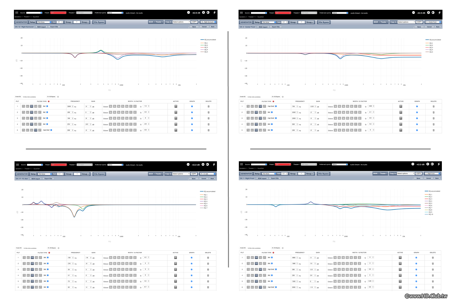

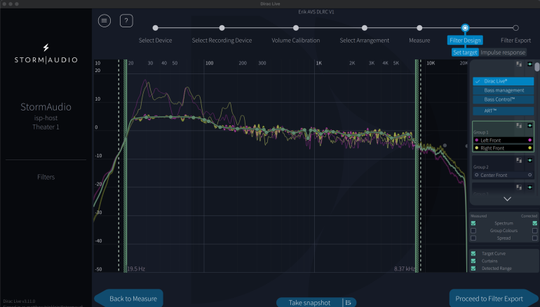

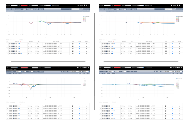

在本次測試中,我使用 MiniDSP UMIK-1 麥克風來進行 DIRAC 測量。完成校準後,Web UI 允許您進一步調整個別揚聲器設定並修改 EQ,以應對 DIRAC 調整後可能仍不滿意的部分。

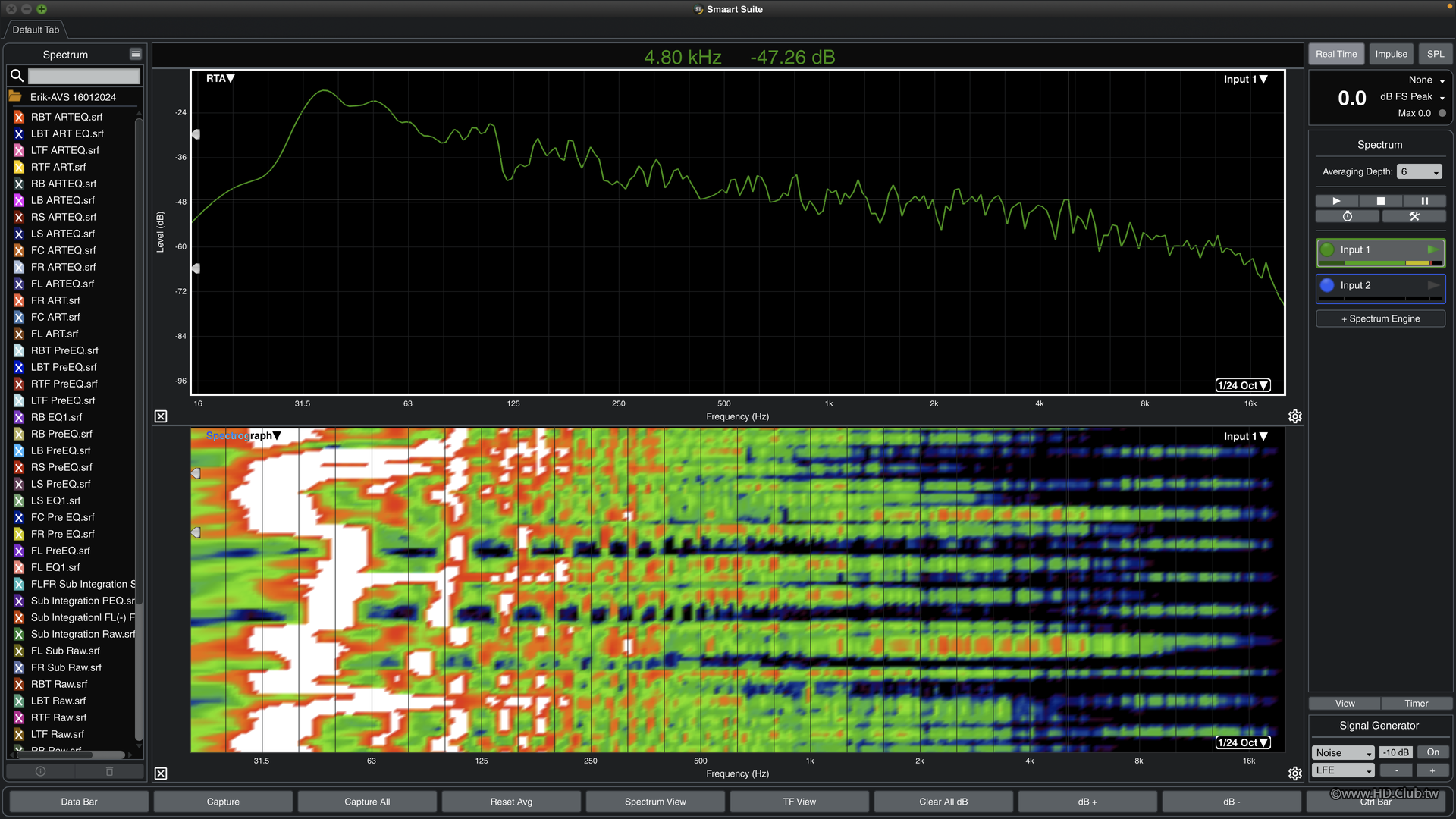

接下來,我播放了 Lorn 的《Upside Down Cops》。這首歌具有黑暗且充滿層次感的音場,能將任何音響系統推向極限。在測試 Dirac 的三種模式——空間校正、低頻控制和 ART——之後,我充分體會到 ART 的變革性影響。這三種模式的區別非常明顯。空間校正本身已經提供了不錯的沉浸感。切換到低頻控制後,低音變得更緊緻且更具定義感。而 ART 則將整體表現提升到另一個層次。整首歌聽起來更加精確,空間感也更加立體,這種感受難以形容。我曾經在其他系統上聽過這首曲子,如果系統沒有適當調整,聲音就會變成一團低頻混響的雜音。但這套系統完全沒有這種問題。每個聲音層次都清晰分明,系統能夠輕鬆應對動態變化。
雖然在這裡我不會深入探討 Dirac Live ART(請參考其他文章),但我想分享一些使用體驗,並將其與 Dirac Live 空間校正與低頻控制進行比較。我至今已經在六種不同的場合體驗過 ART,雖然我是它的忠實支持者,但我也能理解為何一些人對其評價不一。我曾經在不理想的環境中聽過 ART,這會導致聲音表現不太自然。ART 的正確設定至關重要,這也是為什麼並非所有製造商都實作了它。但當 ART 設置得當時,聲音的表現確實令人驚嘆與其他空間校正技術相比,ART 能提供更乾淨且精準的聲音,一旦體驗過它,就很難回頭
主動式空間處理(ART)與被動式空間處理的運作方式相似,但它是動態運作的。它不只是處理單一諧振問題,而是影響整個房間的諧振,類似於 Allison Step 效應(指喇叭與牆壁或地板等反射表面互動時,某些頻率會被抵消的現象)。儘管 ART 的作用範圍僅限於 150Hz 以下,但其影響可延伸至超過該範圍三個八度。系統中的揚聲器與超低音越多,這種效果就越明顯。它就像是即時平滑房間中的聲學「皺褶」,這點可以被清楚地聽見。

Q: 我可以使用 REW (Room EQ Wizard) 來調校 StormAudio 嗎?
A: 可以。StormAudio 處理器支援 REW,並可透過外部訊號產生器讓你獨立測量每個喇叭或群組。你可以將 REW 的 EQ 設定匯出為文字檔,然後透過 StormAudio 介面中的 "REW Import" 功能匯入。每個聲道最多支援 12 組參數等化與額外濾波選項,讓你能進行更細緻的聲音調校。
