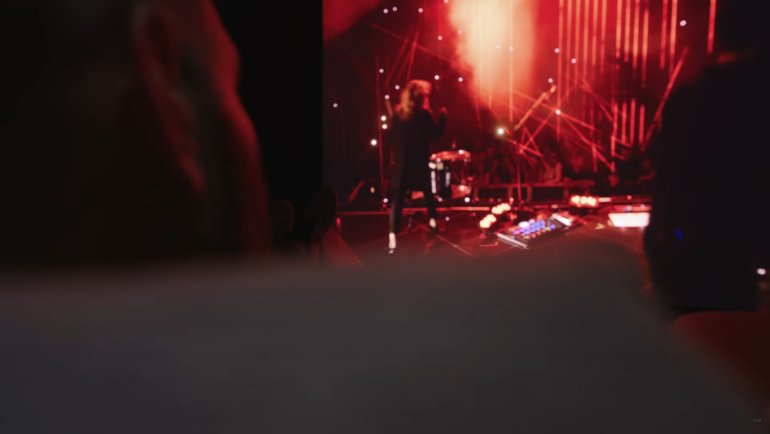

首先,他會播放 Imagine Dragons 的演唱會影片《Smoke & Mirrors》。這段不只是音樂,更像是一次全方位的「能量考驗」:觀眾的歡呼、鼓聲的衝擊、歌手的聲線,甚至現場氛圍的空氣感,都需要被完整重現。「如果劇院能讓人誤以為自己真的置身演唱會,那就是一種勝利。」

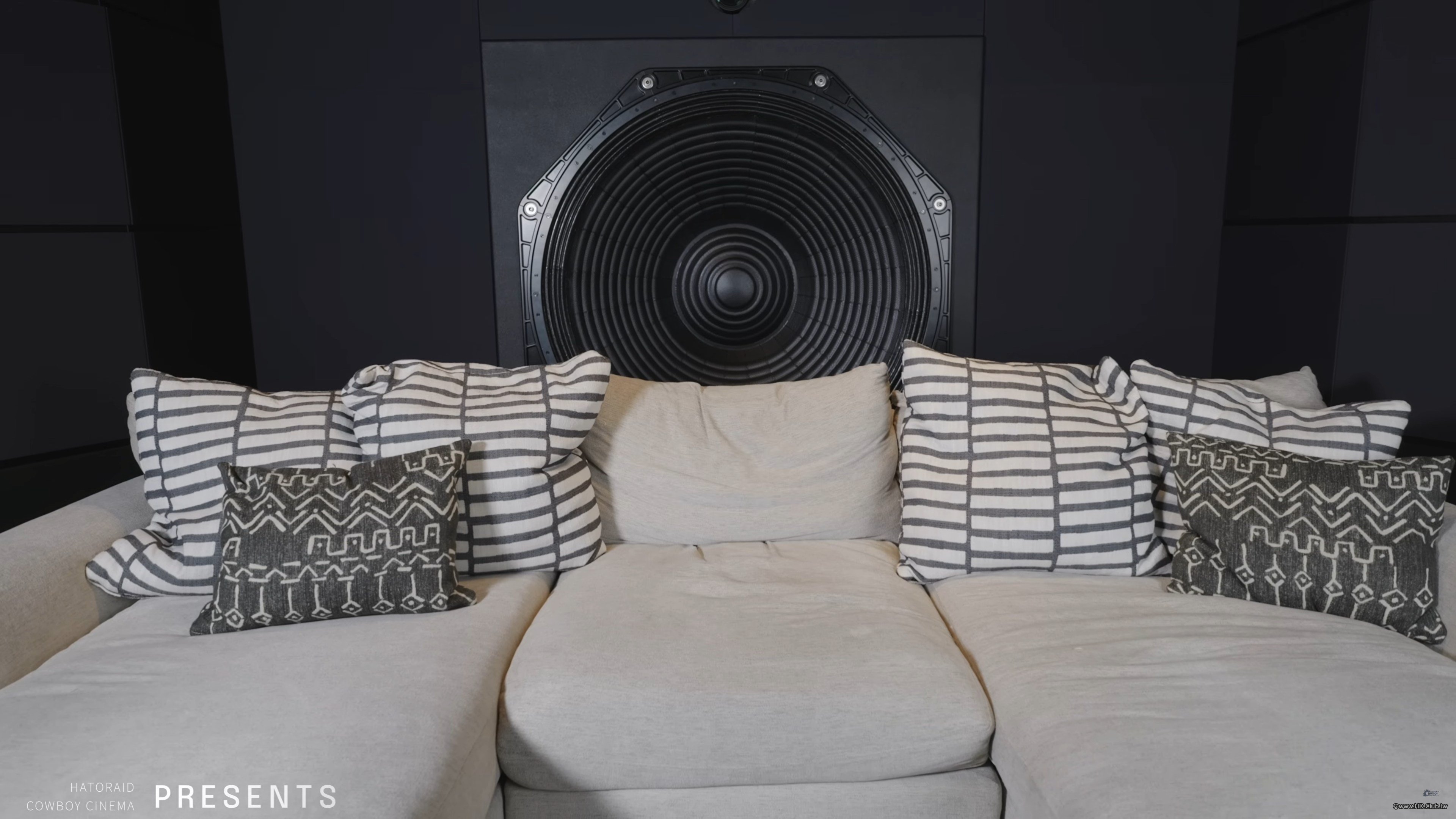

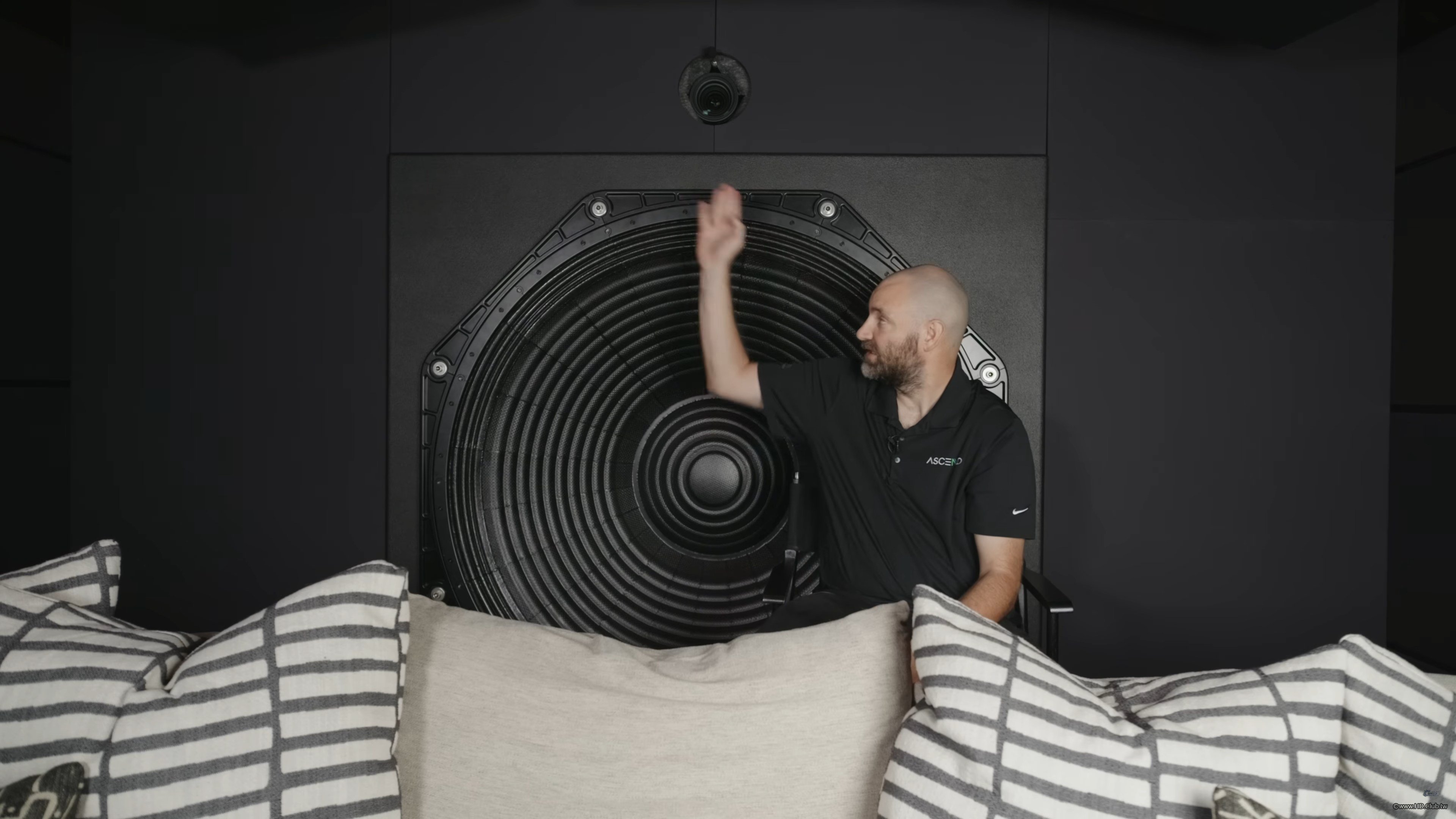

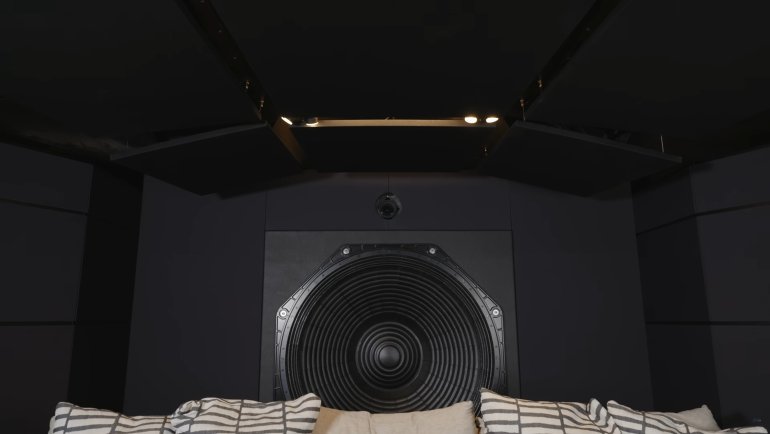

2000 磅超低音的誕生:一場物理與意志的戰爭
如果要說這間劇院最戲劇化的篇章,莫過於那個「下不去的超低音」。Ryan 在講到這段時,忍不住苦笑,因為那是一場近乎瘋狂的挑戰。

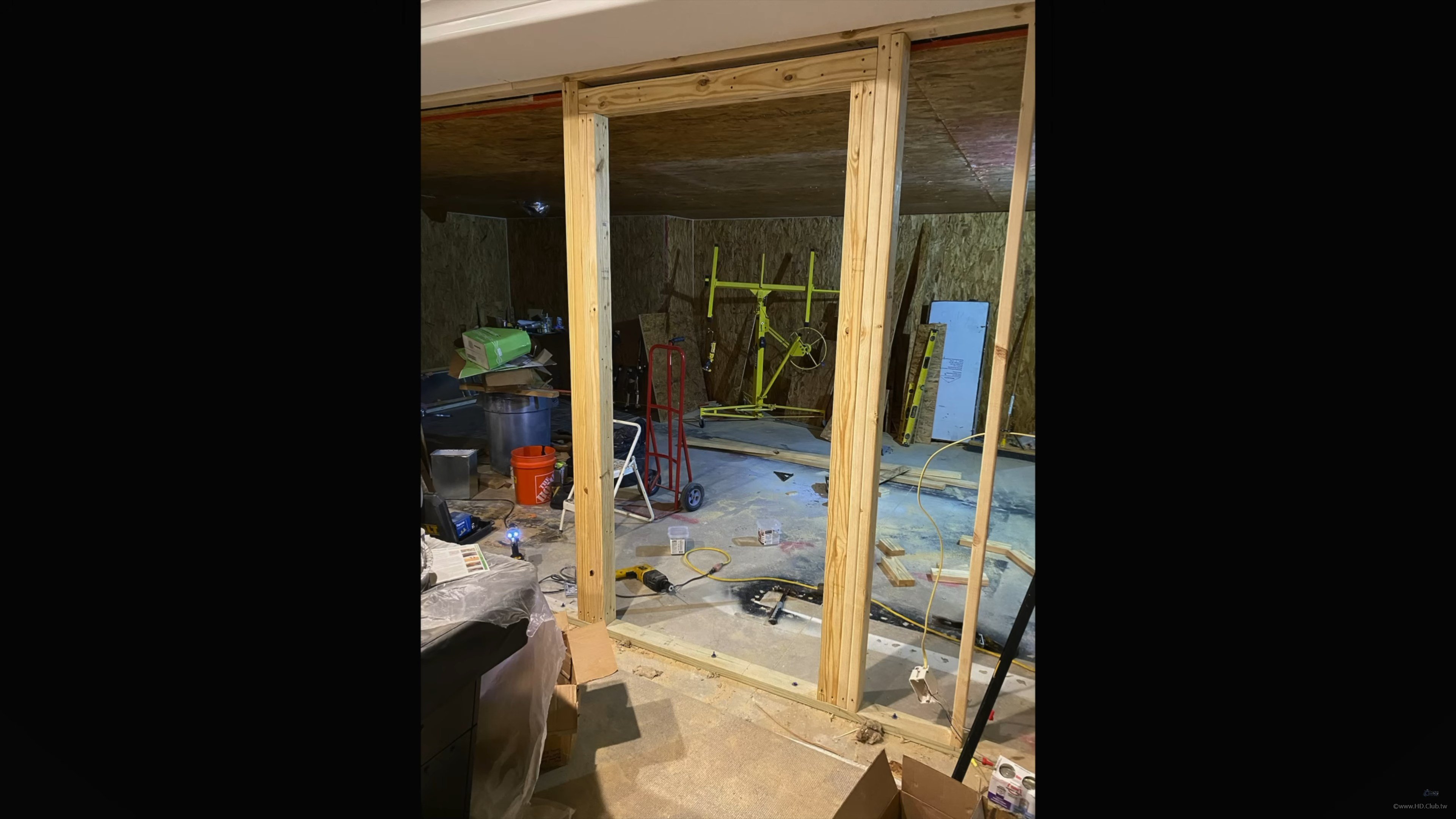

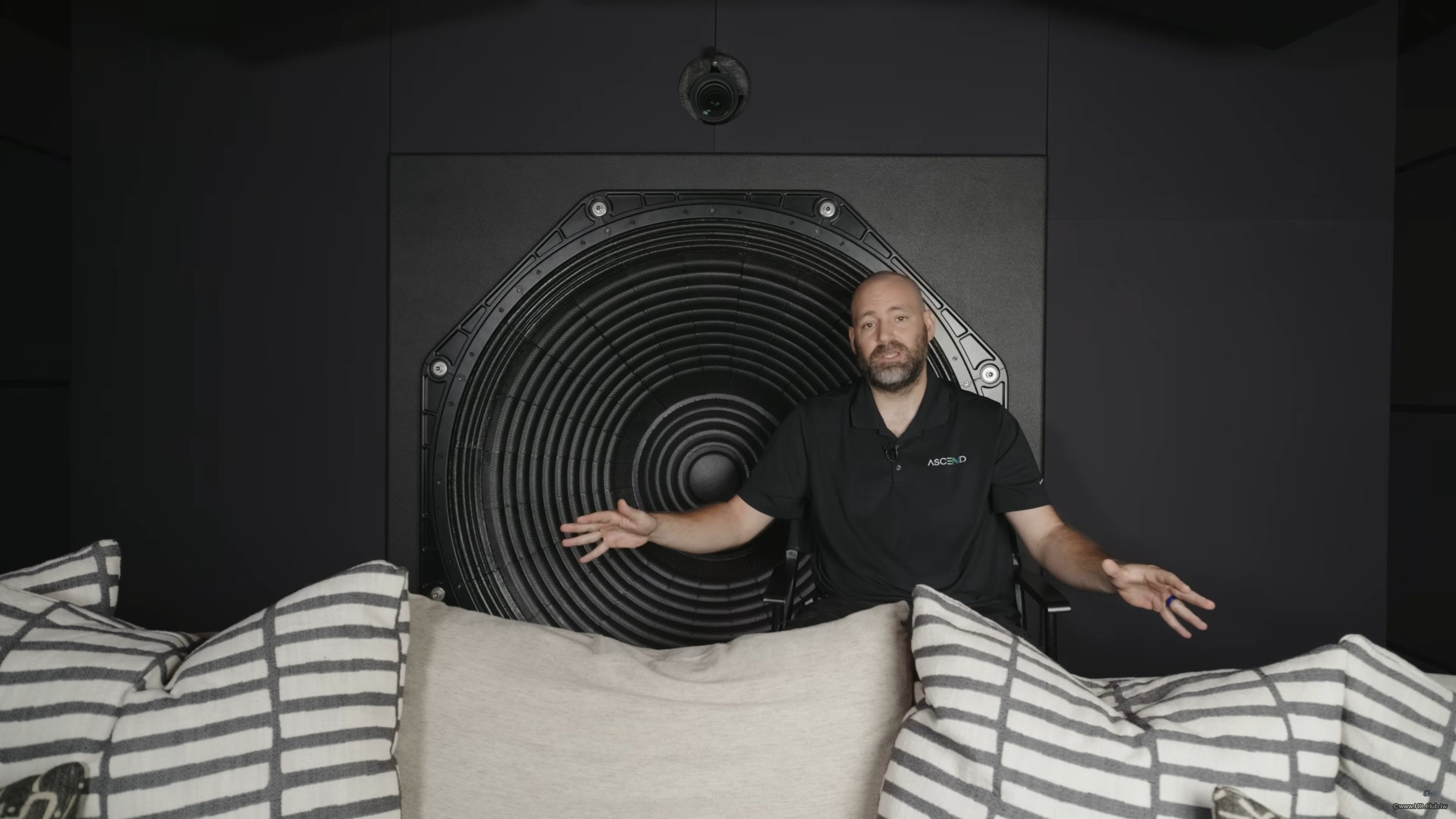

當初設計劇院時,他們規劃了一組龐大的 Ascendo 超低音系統。然而,當真正要把箱體搬進地下室劇院時,才發現樓梯口的尺寸根本不足以容納這個龐然大物。「我們拼了命想各種方法,就是過不去,」Ryan 回憶,語氣中帶著一種無奈與不甘心。

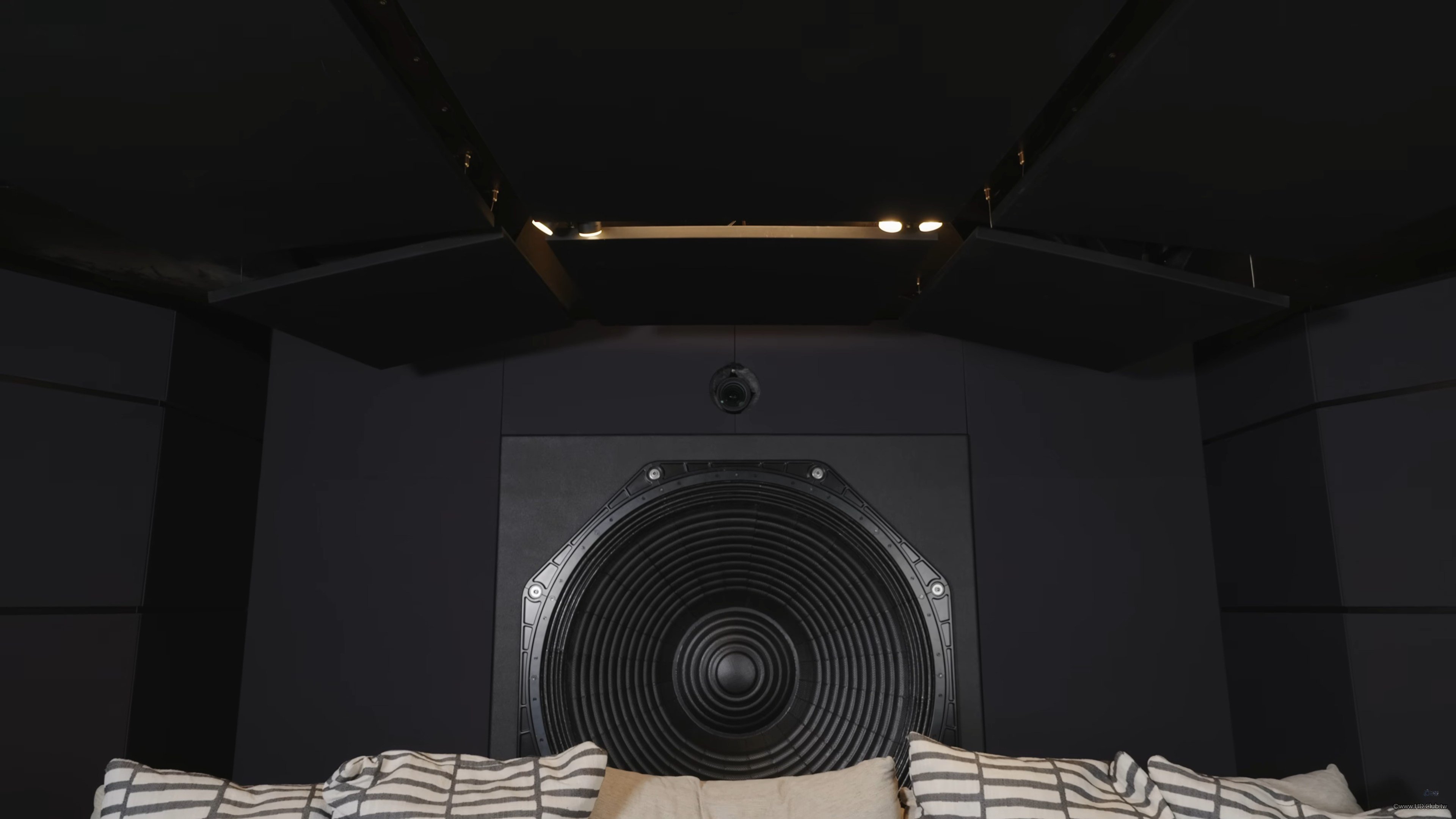

最終,他們只能做出一個瘋狂的決定:就在現場重建一個專屬箱體。這不僅意味著必須完全放棄原廠的外殼,更代表要從零開始打造一個能承受極端低頻壓力的巨型木製結構。
「那真的是一場物理與意志的戰爭。」Ryan 描述過程時,手還比劃著。他們花了整整 80 個小時,動用了 20 張樺木膠合板,把一塊塊木料裁切、拼裝,再用大量金屬支撐與膠合固定。最終,這個箱體的重量超過 2000 磅(接近一公噸),簡直像是一堵牆被安置在房間裡。
過程中,每一個步驟都充滿挑戰。光是搬運材料下樓就耗費巨大心力,而當箱體逐漸成型後,它龐大的重量讓地板承重、結構安全都必須重新評估。「那時候真的有想過:這是不是太瘋狂了?」Ryan 坦白說。
然而,當箱體終於完成、單元裝上去、第一次發聲的瞬間,他們知道一切都值得。「那個低頻就像從地心湧上來,直接把你壓進椅子裡,」他眼神閃爍,「那一刻,我完全忘記之前所有的辛苦,只剩下震撼。」
Ryan 強調,這個經驗讓他更深刻體會到一件事:建造一間劇院,往往不是照著藍圖一步到位,而是必須在不斷的失敗與挑戰中找到解法。超低音的故事,正好成為整個空間最獨特的印記。
「現在每次我看著那個箱體,都會想起當初的掙扎與堅持,」他說,「它不只是個器材,而是一段歷程。」

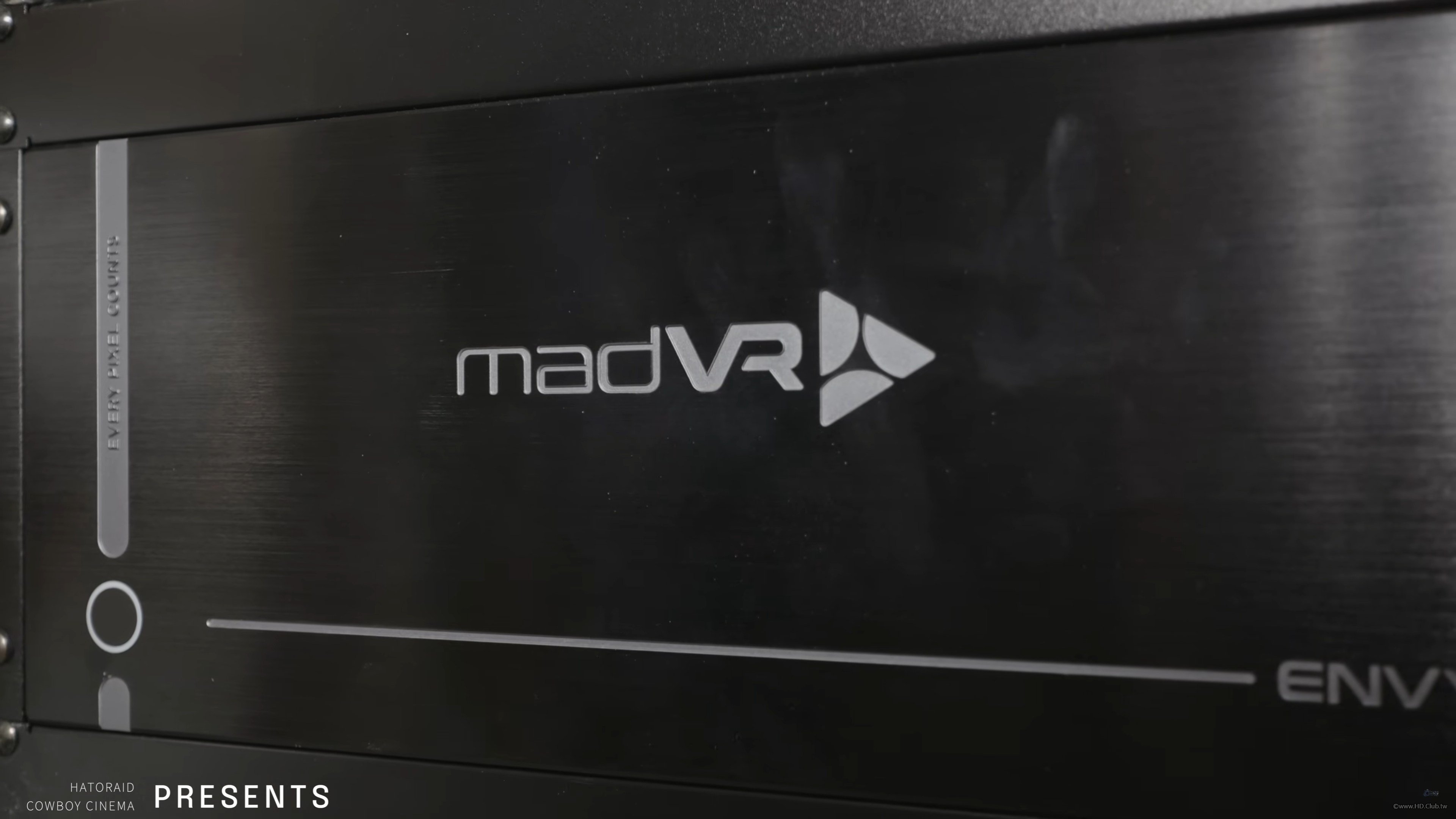

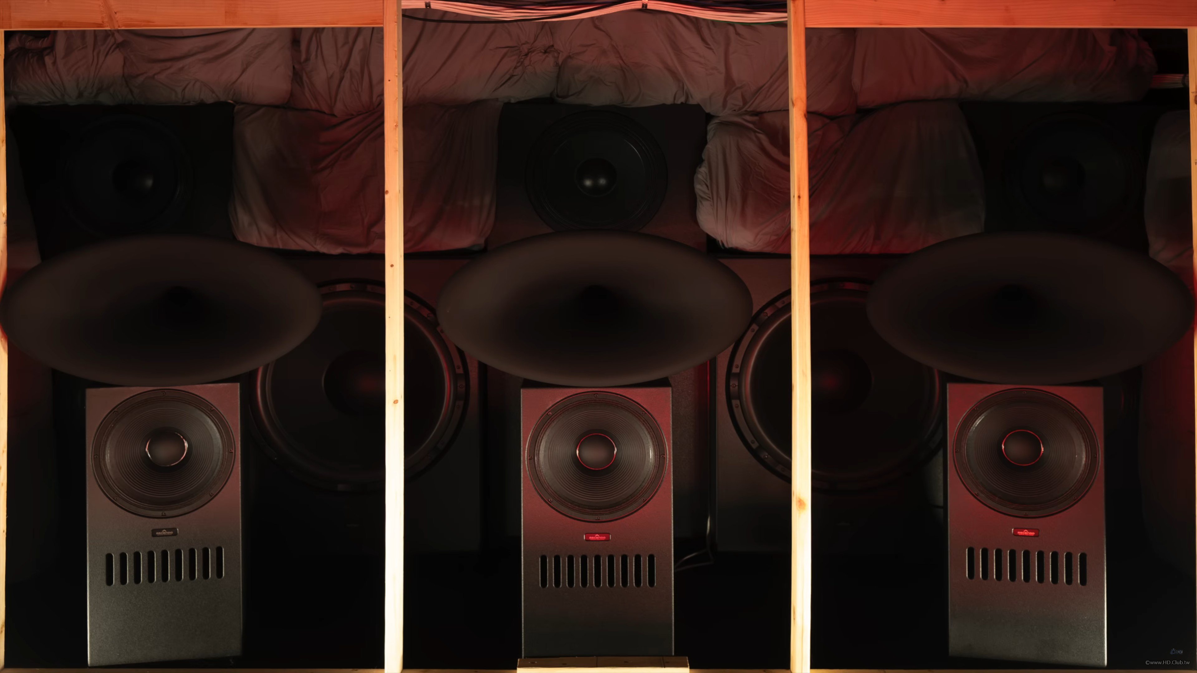

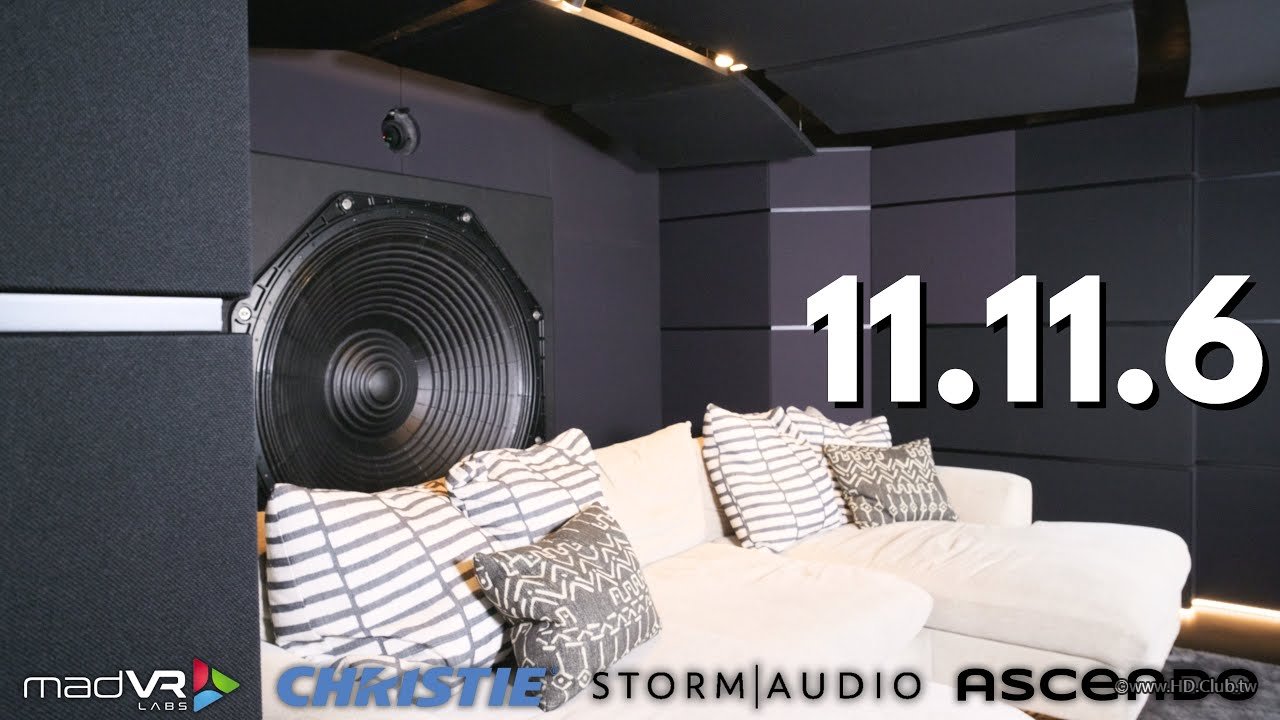

技術細節與專業校準:打造極致的「無縫體驗」
在專訪的後半段,Ryan 帶我們走進了 MadVR Experience Center 最精密的核心──那是一個由無數設備、電力規劃與聲學設計交織而成的龐大系統。他一邊解說,一邊用手輕輕拍著牆壁,像是在介紹自己親手養育的孩子。

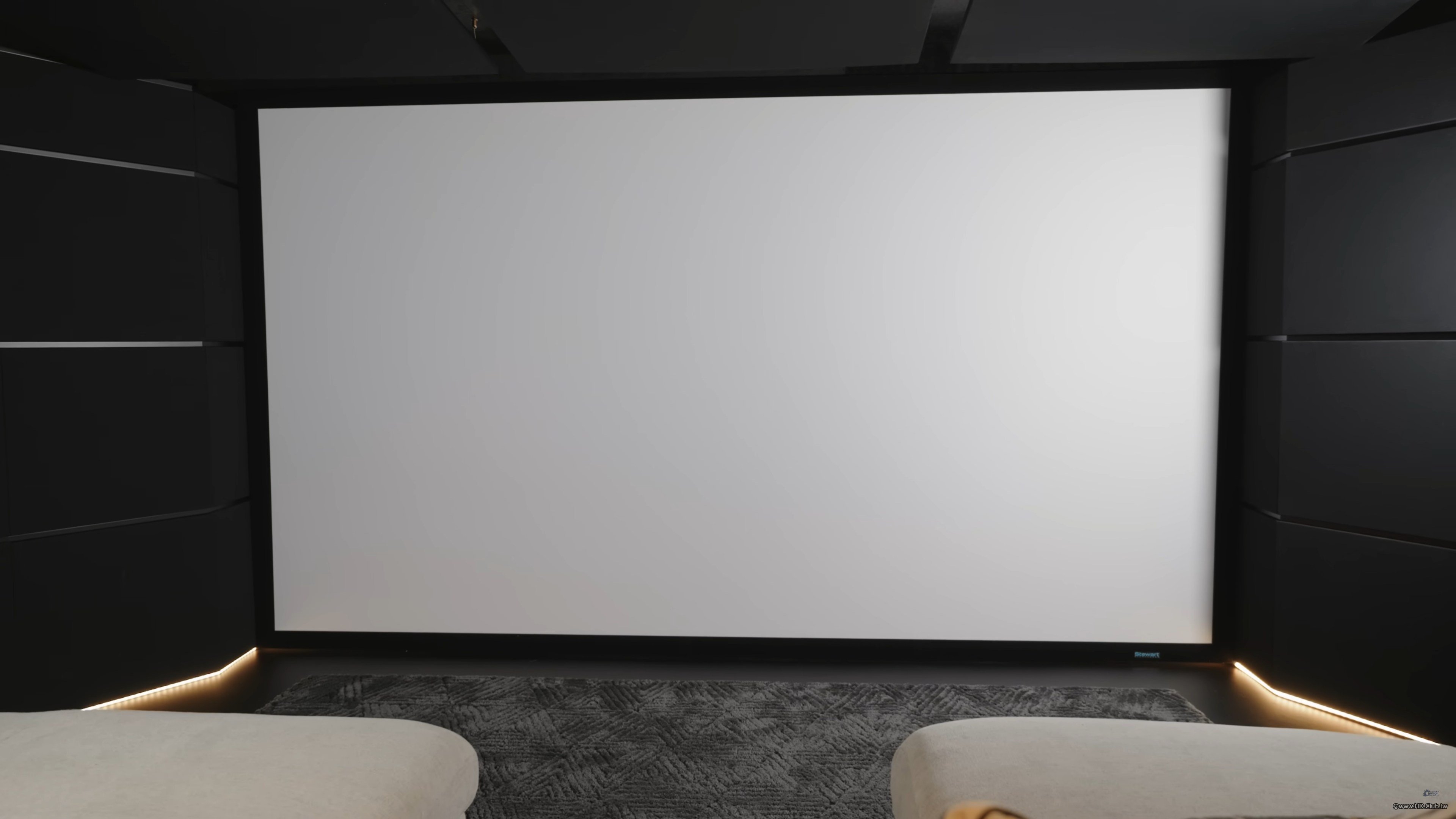

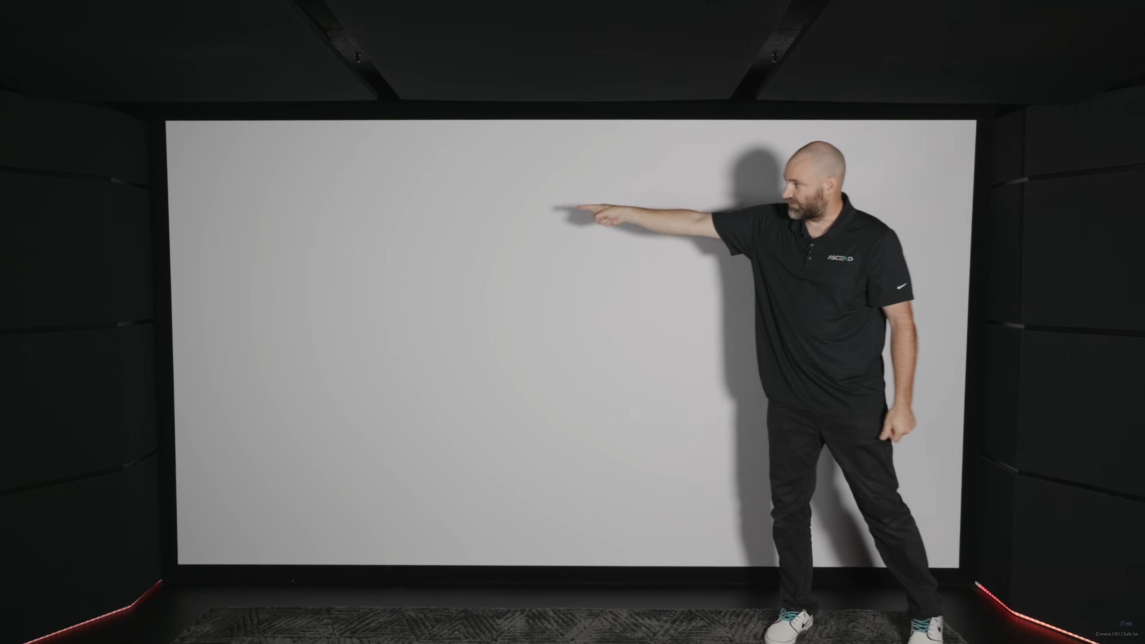

「這面幕布是 Stewart Harmony G3,165 吋,從地板到天花板,真正的牆到牆設計,」Ryan 自豪地說。畫面填滿視野,讓觀眾幾乎沒有任何「外界干擾」的餘地。幕後的主角則是 Christie Griffin 35,000 流明的投影機,它龐大的機身安置在超低音箱體之上,還特別設置了減震架構,確保低頻震動不會影響投影精度。

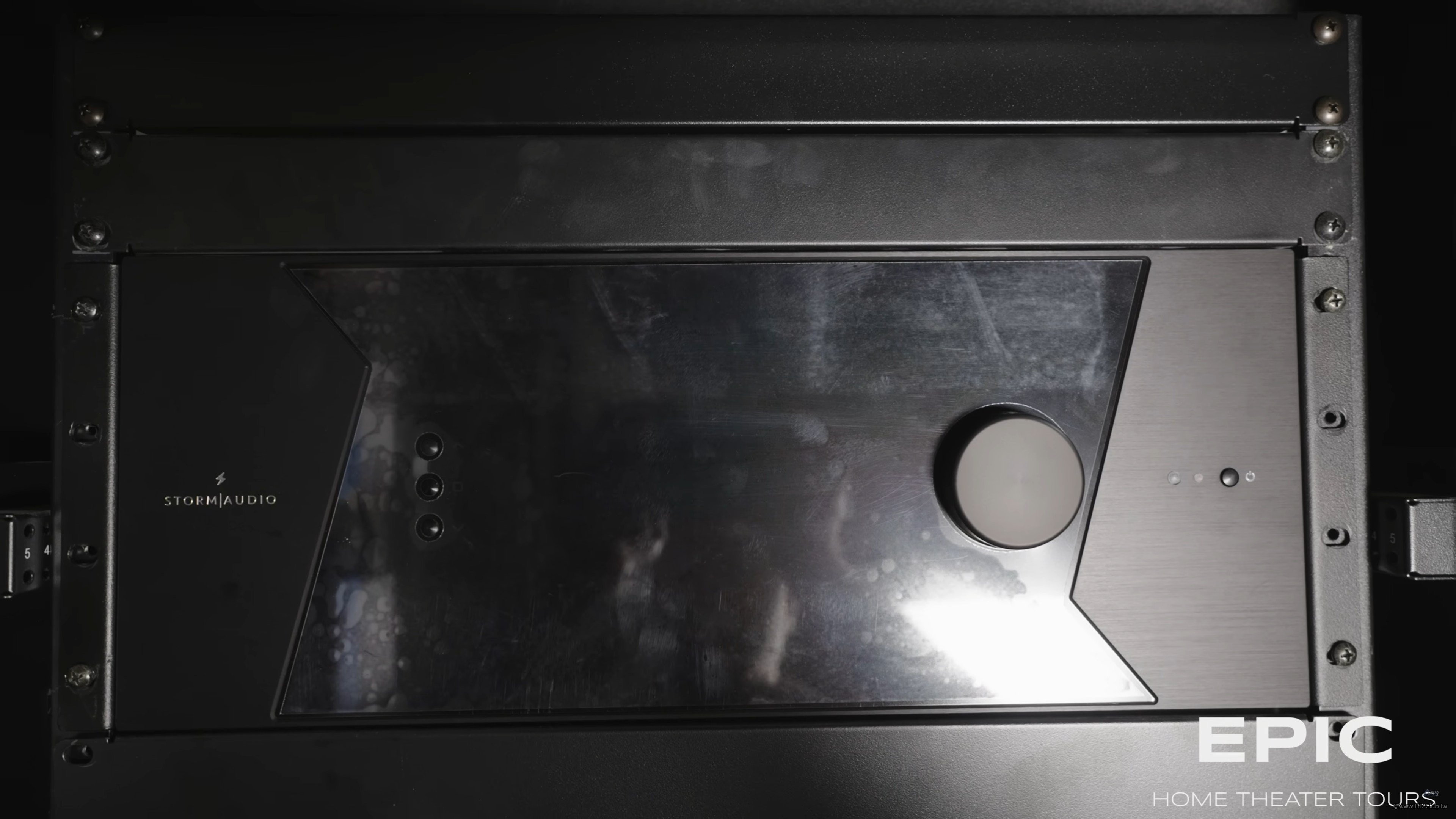

聲音的核心,則來自 StormAudio ISP Elite 菁英 Analog Mk3 8K旗艦環繞處理前級。Ryan 強調,這套系統能做到的,不只是單純的解碼,而是完整的數位控制。「我可以在 Dirac Live 校正前後,自行插入 PEQ(參數等化),也能針對每個聲道做主動分頻與細部調整,」他說。這種靈活性,讓他能在巨大的低頻能量與精緻的中高頻之間,取得極致的平衡。

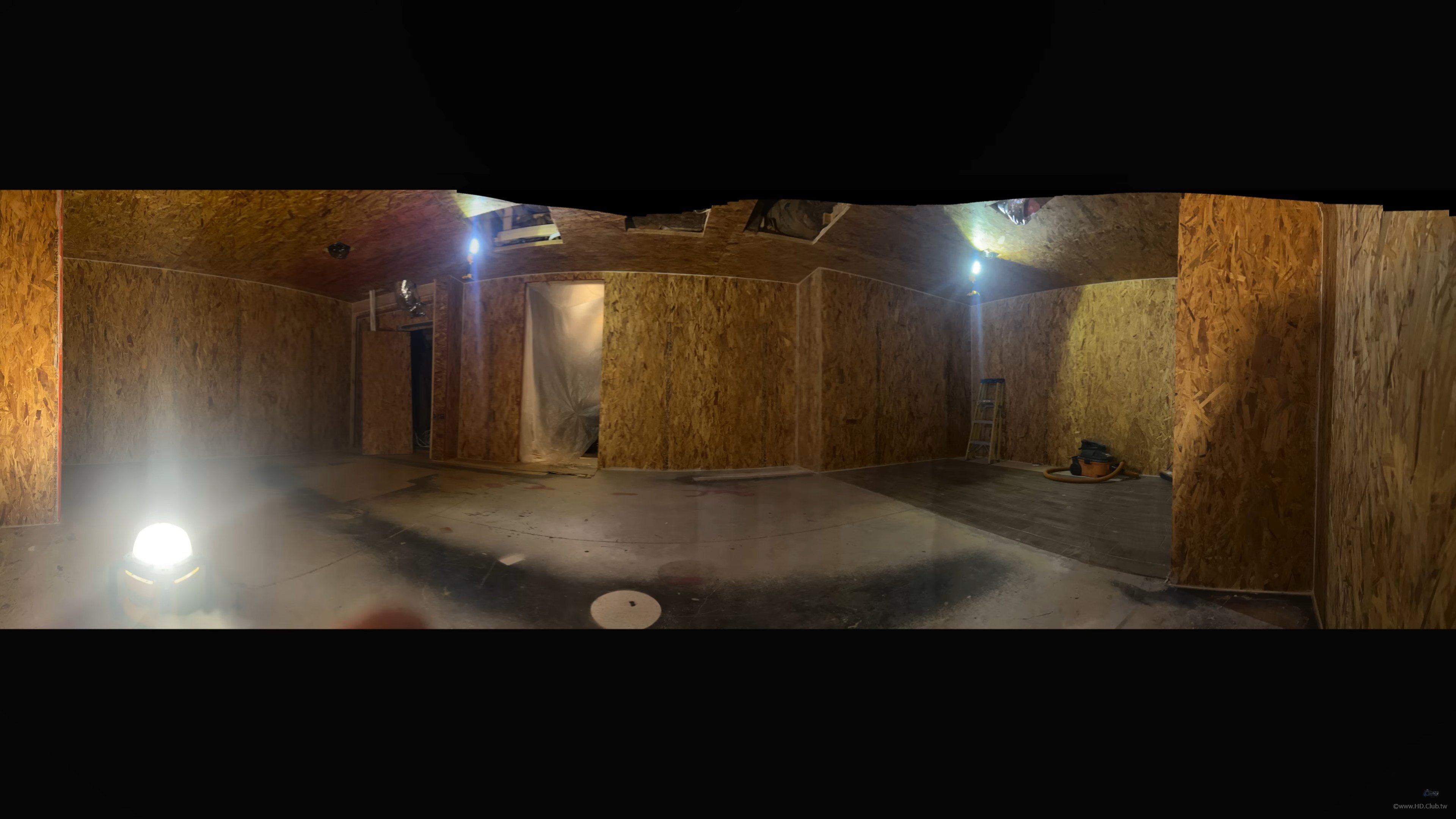

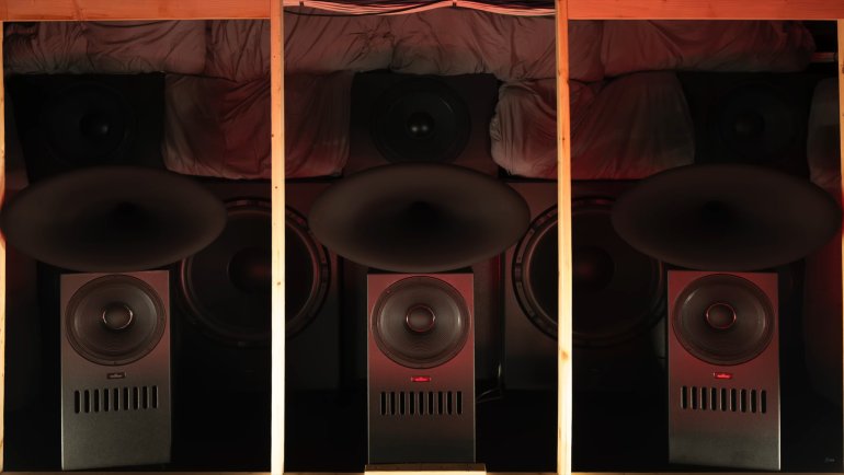

聲學結構更是一大亮點。整個劇院是「房中房」設計,意味著所有牆壁、地板與天花板都與外部結構隔離,以減少震動傳導。牆上的聲學板則是可移除式,方便未來依需求更換或調整吸音、擴散的比例。「我不希望這是一間『被封死的房間』,」Ryan 解釋,「它應該能隨著時間不斷演進。」
電力方面,劇院擁有 19 個獨立迴路,並配備一個 100 安培的專屬電盤。每一台功放都有獨立供電,確保在極端動態輸出時不會互相干擾。「光是電力規劃,就花了我們好幾週討論,因為這裡的需求,遠超過一般住宅的標準。」
最令人印象深刻的,或許是最終的校準過程。Ryan 和團隊整整花了一週時間,才把聲音調整到理想狀態。低頻部分尤其困難,因為多顆超低音必須彼此相位完美銜接,否則會互相抵消或產生過度堆疊。「我們必須同時使用類比與數位的方法來處理」他解釋,「有些細節只能靠耳朵判斷,而不是單靠儀器。」
最終的成果,讓他非常滿意:低頻深沉卻不混濁,中頻扎實而充滿存在感,高頻清澈透明,卻不帶任何刺耳感。「當你聽到一個場景,能感受到每個細節自然地融合,而不是被刻意強調,那就是我們追求的無縫體驗。」
Ryan 認真地說,這樣的校準並不是「完成」的標誌,而是一個新的起點。因為劇院是一個「活的空間」,它會隨著時間、設備升級與觀眾需求而不斷變化。「我不希望這是一間永遠靜止的房間,」他再次強調,「它必須是一個可以成長的實驗場。」

接著,他示範了整套系統的運作:
  • 超低音:龐大的 Ascendo 64 吋超低音,加上那個超過 2000 磅的自製箱體,宛如空間的心臟。
  • 投影機:35,000 流明的 Christie Griffin,放置在超低音上方,架設在專用減震結構之上,成為畫面的核心。
  • 幕布:165 吋的 Stewart Harmony G3,直接把牆面化為影像入口,沒有邊框干擾。
  • 處理與校正:StormAudio ISP Elite 菁英 Analog Mk3 8K旗艦環繞處理前級,加上完整的 PEQ 與 Dirac Live,讓聲音動態與精準度達到專業錄音室等級。
  • 電力系統:19 個獨立迴路,100 安培專屬電盤,為每一台功放提供乾淨獨立的電源。
