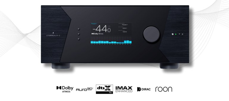

目前正在尋找最佳環繞綜合擴大機,無可避免地會遇到 StormAudio Fusion ISR 20。沒有其他製造商能提供如此毫無妥協的頂級硬體、創新軟體與無與倫比的訊號處理技術的組合。StormAudio 在此採用了專業級架構,在音質、可調性和性能方面樹立了標準。
因此,這款頂級巨擘已獲得了眾多國際獎項也就不足為奇了。其令人印象深刻的尺寸 435 mm(寬)× 180 mm(高)× 440 mm(深),加上毫不妥協的製造品質,彰顯了這家法國製造商對環繞綜合擴大機與前級處理器參考級標準的追求。

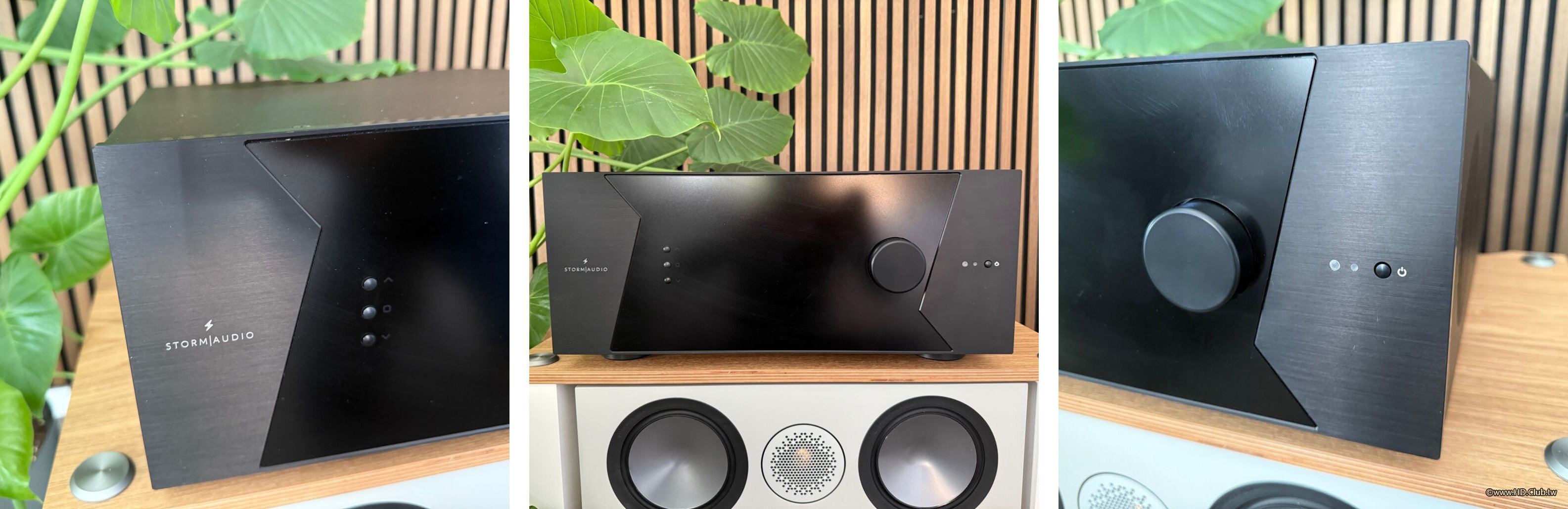

StormAudio Fusion ISR 20 的設計、尺寸與顯示在探討技術細節之前,我們先來看看 StormAudio Fusion ISR 20 的外觀——因為從這一點就能看出,這是一款真正的頂級設備。
尺寸與重量 – 真正的性能怪獸
Fusion ISR 20 的尺寸為 435 mm(寬)× 180 mm(高)× 440 mm(深),重量達 15.8 kg,屬於市場上較大型的環繞綜合擴大機之一。然而,相較於傳統的 Class-A/B 擴大機,它的重量略輕,這得益於現代 Class-D 擴大機設計,它將高效能與緊湊結構結合在一起。
透過高效開關電源與優化散熱設計,StormAudio 成功地最大化了功率輸出,而無需使用笨重的大型擴大模組。然而,這款擴大機仍然具備充足的功率,並且透過豐富的設定選項與精確的參數控制,能夠讓所有聲道完美適應特定的空間聲學與揚聲器配置。我們稍後將進一步探討這些細緻的調校功能。
機殼與做工 – 頂級結構,極致性能

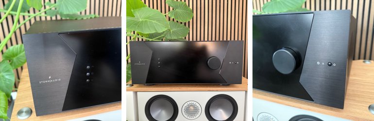

StormAudio Fusion ISR 20 的機殼採用堅固且低共振的金屬機架設計,專門用來減少干擾性振動與電磁干擾。堅固的結構不僅提供卓越的耐用性,還確保了極為純淨的訊號處理,在這一性能級別中至關重要。
霧面黑色設計搭配細緻拉絲鋁製前面板,使這款擴大機呈現高貴且內斂的外觀,能夠和任何頂級家庭劇院環境和諧融合。側邊的散熱鰭片經過優化,確保良好的空氣流通,以提供高效的熱量散逸——這在高功率擴大模組中特別重要。

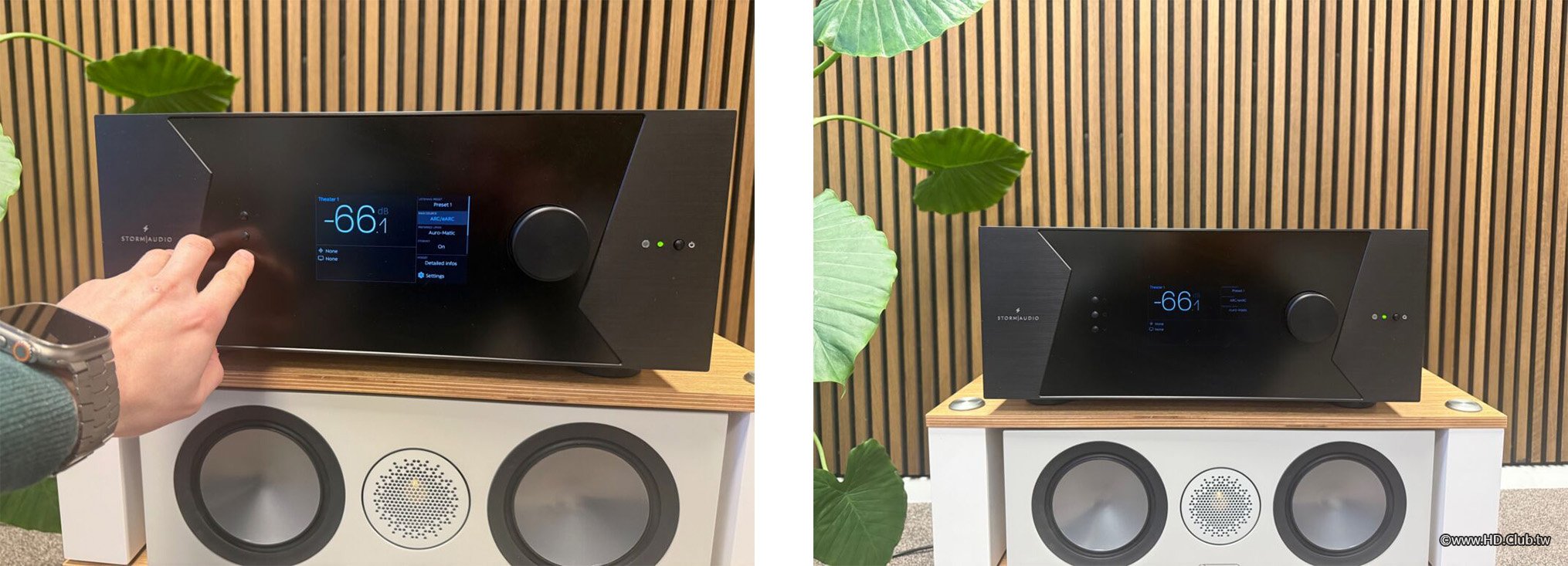

顯示與操作 – 一目了然的極致控制

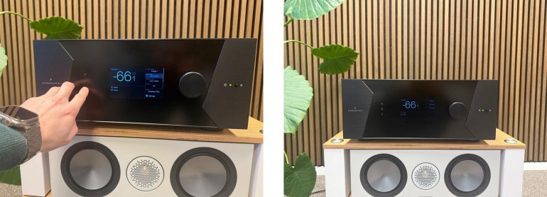

Fusion ISR 20 的前面板以一塊清晰易讀的 OLED 螢幕為主,提供直觀的操作體驗,讓使用者能夠快速掌握所有重要資訊。由於其高對比度,即使在較遠的距離或昏暗的環境中,也能確保良好的可讀性與流暢的操作。

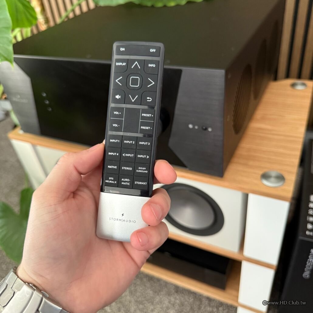

除了設備本身精準打造的直覺式按鍵操作,StormAudio 亦提供多種遠端控制選項,包括:
  • 專屬應用程式:具備現代化的使用者介面,可存取所有功能
  • 遙控器:提供直接控制體驗
  • IP 及 RS-232 介面:能輕鬆整合至 Crestron 或 Control4 等專業控制系統
這種設計、操控性與頂級技術的完美結合,使 StormAudio Fusion ISR 20 成為環繞綜合擴大機中的旗艦標竿。

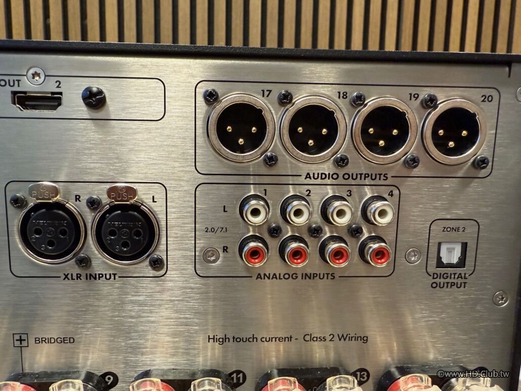

連接選項 – 極致靈活性與未來適用性

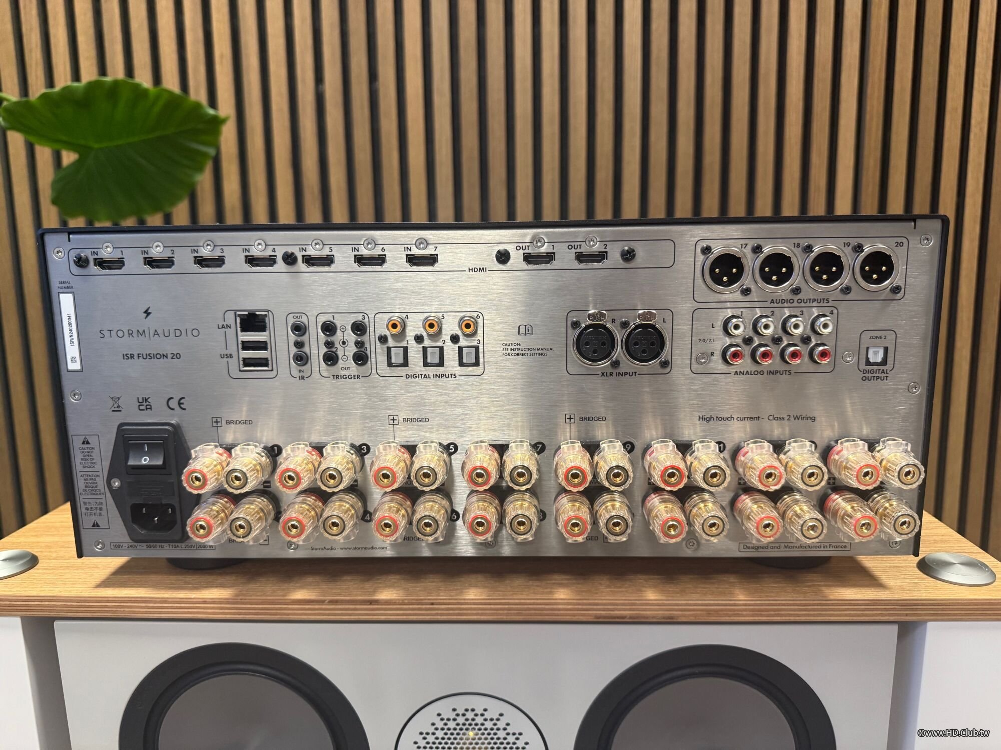

ISR Fusion 20 具備卓越的連接能力,能夠支援現代家庭劇院以及複雜的多房間音訊系統。其中最值得注意的是其模組化 HDMI 架構,使 HDMI 板能夠隨著技術進步輕鬆更換,確保這款擴大機在未來數年內保持技術領先。

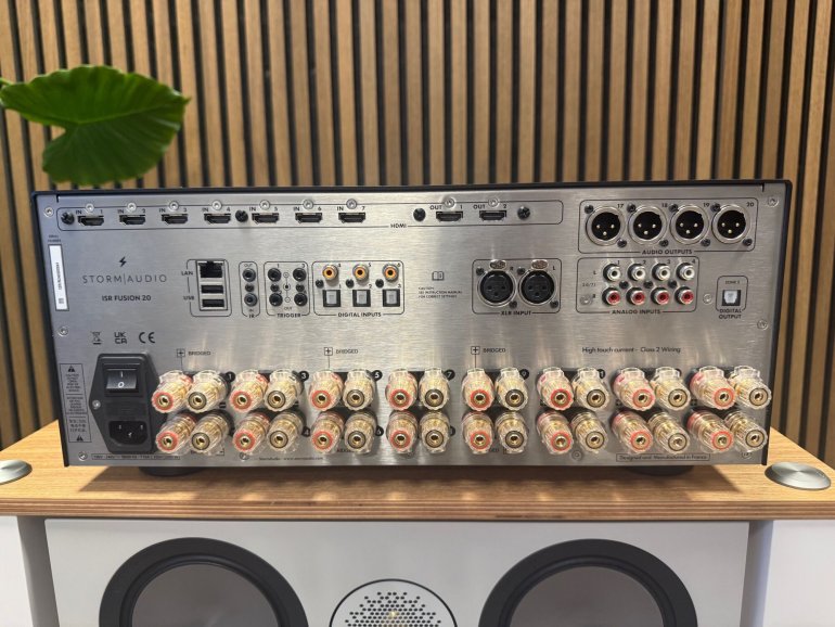

總共有 七個 HDMI 2.1 輸入,提供 40 Gbps 的頻寬,可支援 8K@60Hz4K@120Hz。所有主要的 HDR 格式皆有支援,包括 HDR10+、Dolby Vision 和 HLG。此外,設備還具備兩個 HDMI 輸出,其中一個支援 eARC,可靈活地將訊號傳輸至投影機或電視。

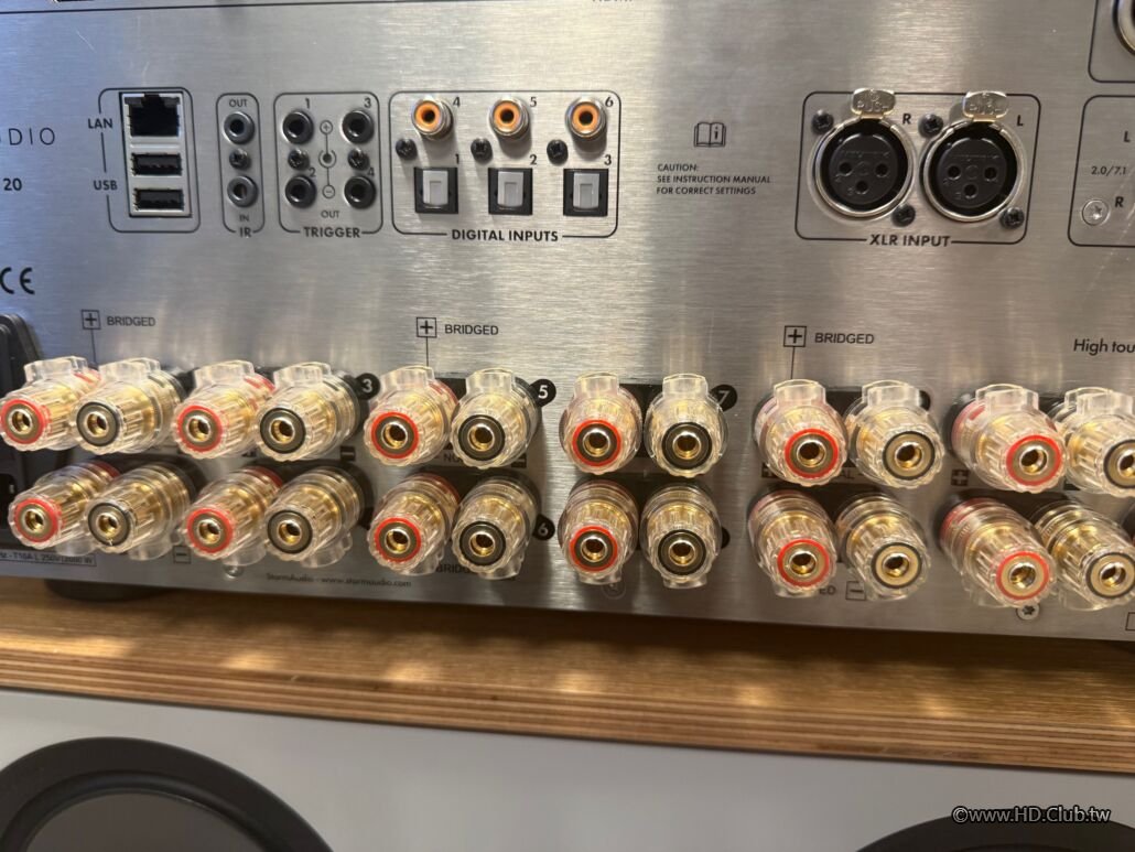

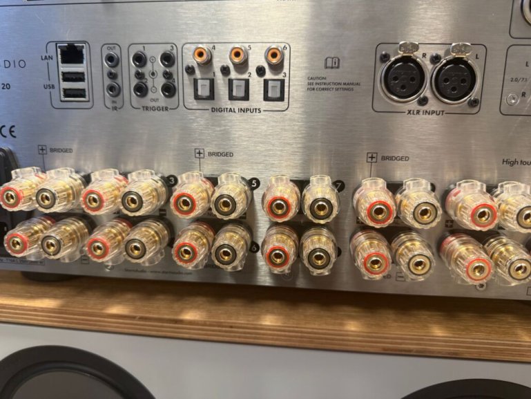

除了 HDMI 連接,ISR Fusion 20 亦提供多種類比與數位音訊輸入,包括 四組 RCA 端子(可用於立體聲或多聲道訊源)與 六組 S/PDIF 數位輸入(三組光纖、三組同軸)。特別針對高品質音訊來源,設備還提供 四組 XLR 前級輸出,可進行平衡訊號傳輸,適用於外部擴大機或主動式揚聲器。此外,還配備光纖 Toslink 輸出,可用於多區域系統的立體聲降混音輸出。
在控制整合方面,ISR Fusion 20 亦具備完整的相容性。除了 Ethernet 網路連接,還支援 RS-232,使其能夠與 Crestron 或 Control4 等專業級家庭自動化系統無縫整合。此外,設備還提供觸發輸出,可用於同步控制外部擴大機或投影機。

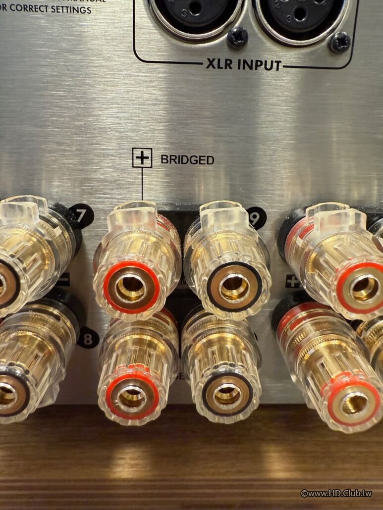

  • 150W @ 8Ω
  • 300W @ 4Ω
  • 500W(BTL 橋接模式)@ 8Ω
這種靈活的設計確保了即使是高需求的落地喇叭多顆超低音系統,也能獲得足夠的功率驅動。透過改進的阻尼因數(Damping Factor),Edge 技術能夠更精確地控制喇叭單體,帶來極具速度感的低頻、緊實的低音表現,以及極為清晰的中頻
對於需要更高輸出的應用場景,ISR Fusion 20允許 3 聲道進入 BTL(Bridge-Tied Load)模式,每聲道可輸出 500W(8Ω),進一步提升驅動能力。

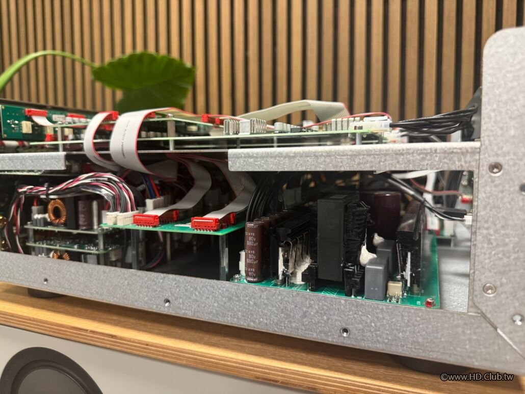

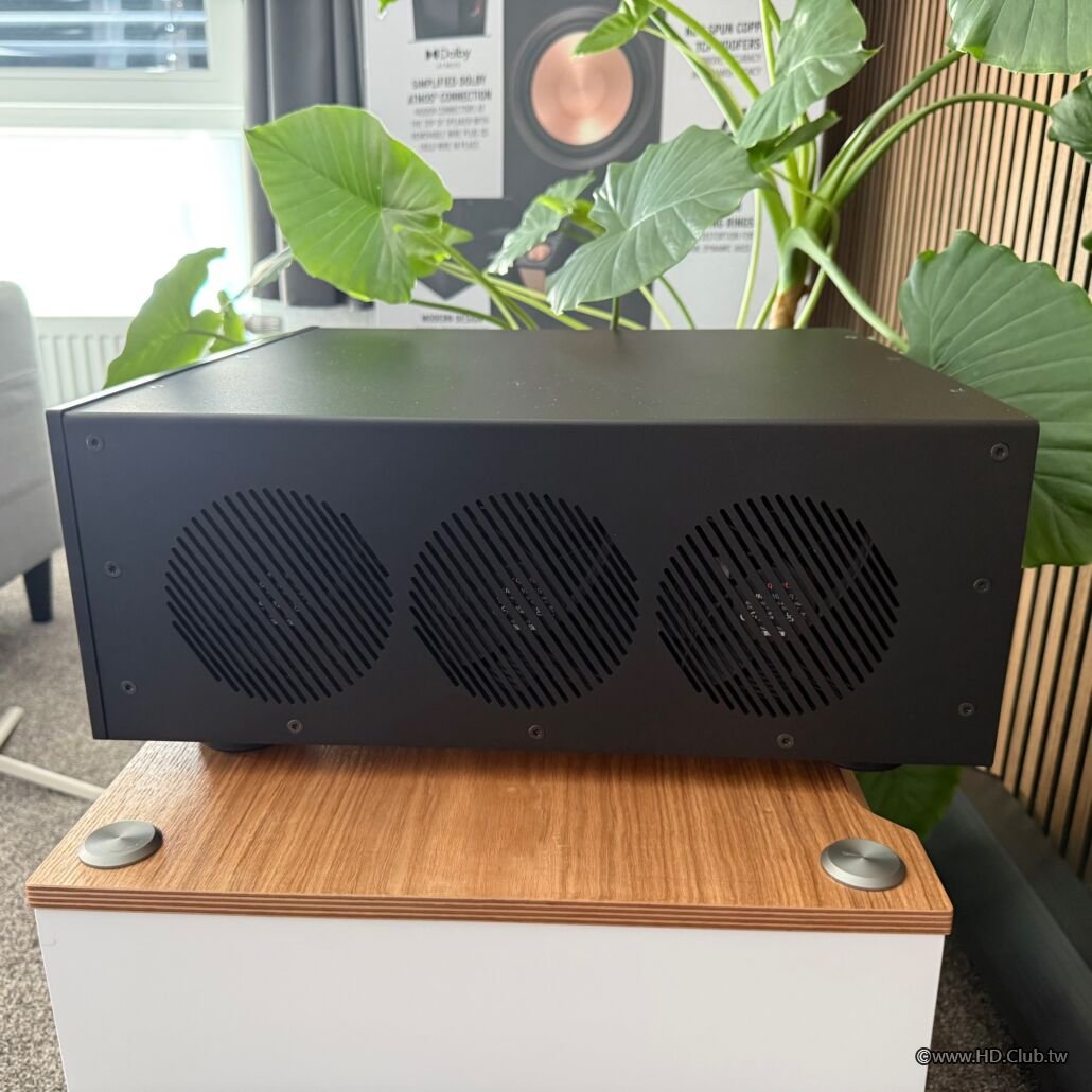

法國製造商 StormAudio 並未採用「標準化」設計,而是提供了一款絕對頂級的環繞綜合擴大機,其內部結構同樣令人驚嘆。在這裡,所有細節都經過精心設計,絕不留任何偶然性。此外,各組元件之間留有足夠的空間,以防止裝置內部產生積熱。

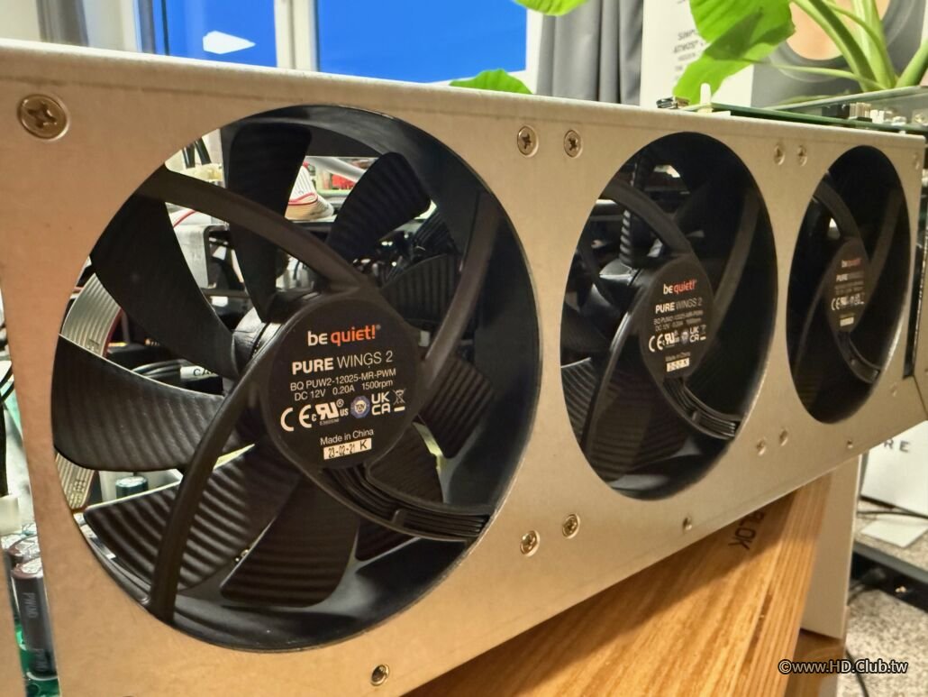

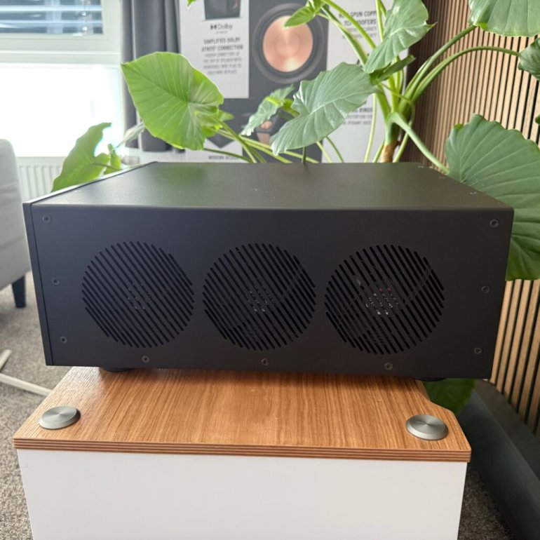

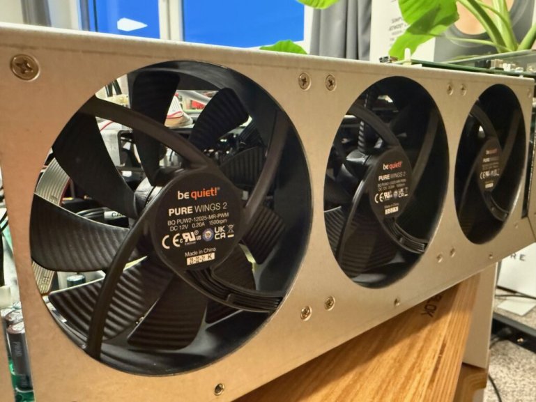

StormAudio 不僅依靠精密且系統化的內部佈局與高效的被動散熱,還額外配備了三顆高效能 be quiet! Pure Wings 2 風扇。這種組合確保了優化的熱量散逸,將運行噪音降至最低,並在高負載條件下仍能維持穩定且高效的性能表現。

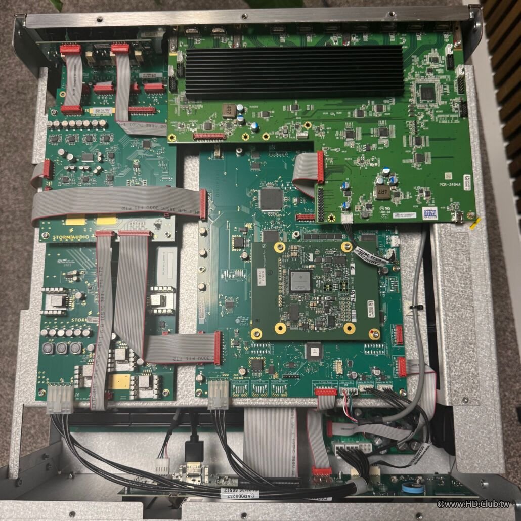

數位類比轉換由 ESS ES9017 DAC 負責,該 DAC 採用 32 位架構並具有極低的噪聲指標。此 DAC 以卓越的音質忠實度與細節解析度聞名,尤其在高解析音訊源的播放中能展現顯著差異。搭配 JRC NJU72323 音量控制與 JRC NJM8068 運算擴大機,實現了極為線性且無干擾的音訊重現。
為了方便更換,HDMI 電路板被安裝於機身頂部。
另一項亮點是 ISR Fusion 20 強大的 DSP 與 FPGA 架構。其訊號處理採用多顆高效能處理器組合,包括 Analog Devices Sigma DSP 晶片 ADAU1445,可進行高精度的28-/56 位元音訊處理。此架構還搭載了兩顆時脈頻率達 450 MHz 的 SHARC ADSP-21489 DSP,可實現零延遲解碼。整個系統由一顆1000 MHz的高效ARM Cortex-A15微處理器控制,確保所有處理流程同步運行,達到最佳性能。

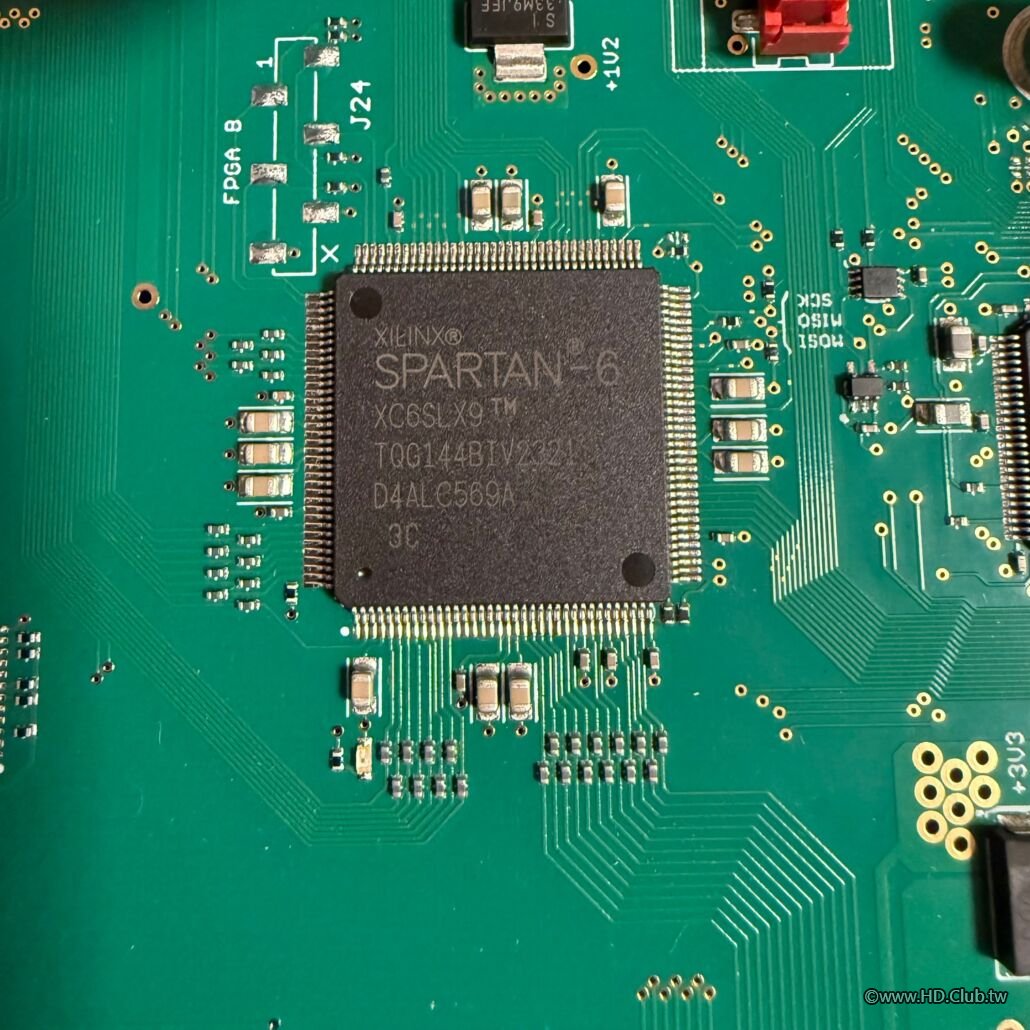

訊號處理還透過 Xilinx Spartan-6 FPGA XC6SLX9 進一步優化,此晶片專門負責 Dirac Live ART 等高難度運算。這種架構確保了無損解碼,並提供極為精確的音訊上混處理
StormAudio ISR Fusion 20 是全球首款具備內建16 聲道擴大(ICE-Power 技術)與 Dirac Live Active Room Treatment 的 20 聲道環繞綜合擴大機。它支援 Dolby Atmos、DTS:X Pro、Auro-3D 及 IMAX Enhanced,並具備 8K HDMI 2.1、2000W 總輸出功率、每聲道 20 段 PEQ、多重超低音管理以及多區域控制,提供終極家庭劇院效能。可透過 App、Web介面或智慧家庭自動化系統進行操控。

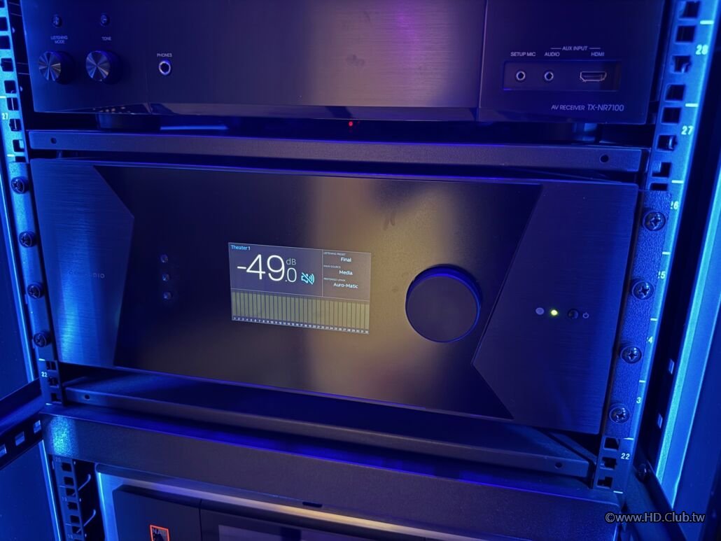

ISR Fusion 20 亦可輕鬆安裝於伺服器機櫃內,以下為我們示範環境中的應用案例。

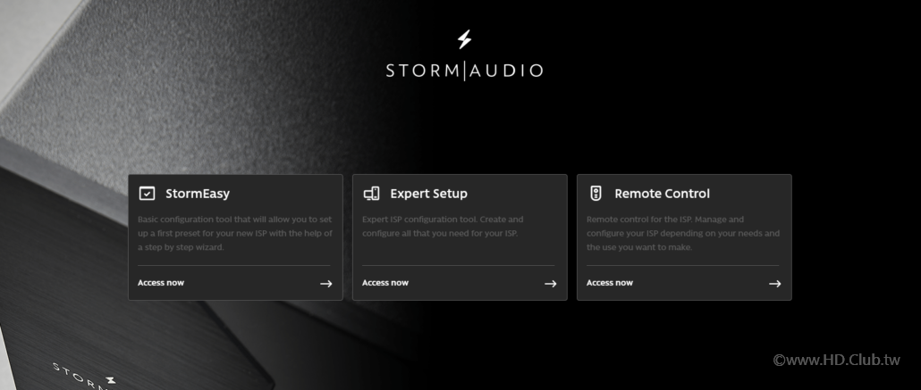

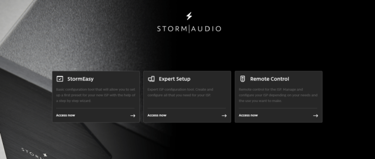

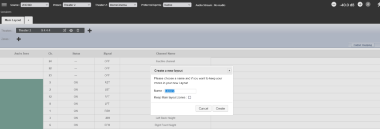

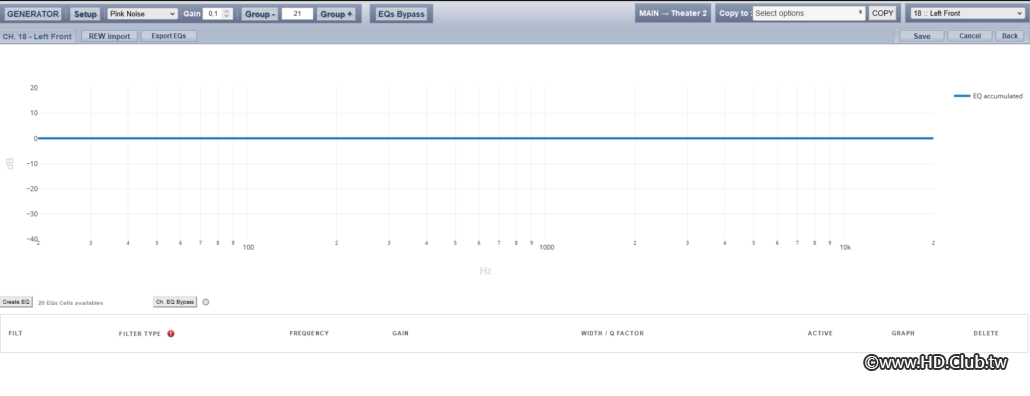

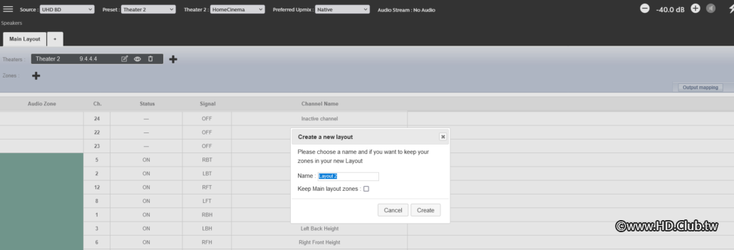

StormAudio ISR Fusion 20 的 Web 介面可直接透過環繞綜合擴大機的 IP 在網頁瀏覽器中開啟。除簡單的遠端控制(Remote Control)外,還提供 StormEasy 及 Expert Setup 兩種設定模式。
StormEasy 是 StormAudio 針對安裝人員與最終用戶開發的直覺式設定與校正平台,使即便是極為複雜的家庭劇院系統也能迅速而精確地完成設置。此介面透過分步式導引,協助使用者完成揚聲器、擴大器、訊號處理與空間校正設定。
StormEasy 主要功能:
  • 引導式初始設置:內建智慧助手引導使用者完成從揚聲器分配到校正的完整流程。
  • 自動識別與對應:StormEasy 會自動偵測並分配已連接的揚聲器、超低音及擴大機,幫助最佳化配置。
  • Dirac Live 與 ART 整合:可直接內建 Dirac Live 及進階 Active Room Treatment(ART)校正技術。
  • 多劇院與多區域配置:支援多個音訊佈局,可適用於單一或多個房間的應用場景。
  • PEQ 與低音管理優化:提供參數等化器(PEQ)與低音區域的簡單控制與微調。
  • 即時監測與診斷:可即時監控音訊訊號,並自動檢測並診斷潛在問題。
StormEasy 結合了先進的家庭劇院技術與直覺化操作介面,即便是極其複雜的安裝,也能輕鬆設定。

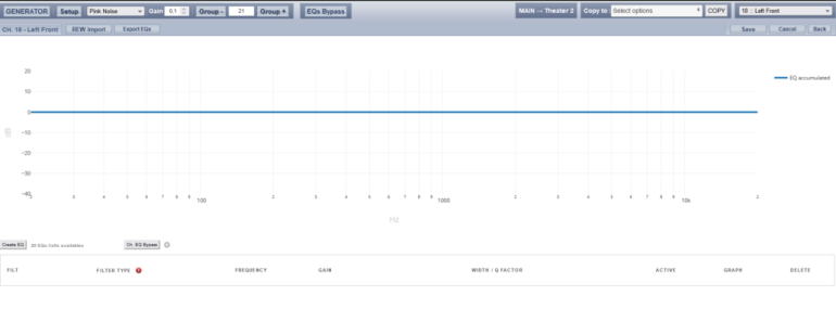

StormAudio Expert Setup
Expert Setup 提供遠超標準設置的進階功能,專為專業安裝人員與極致發燒友設計,讓使用者能針對每個音訊參數進行個別調整。
主要優勢:
  • 詳細的揚聲器與聲道分配
    • 可個別對應每個聲道,使其完美適應房間環境與理想聲音場景。
    • 可建立獨立的子劇院,允許針對不同應用(如電影、音樂、遊戲)使用不同的揚聲器佈局。
    • 支援多向主動式揚聲器,包括詳細的分頻、DSP 修正與 PEQ 微調。
  • 進階空間校正與 Dirac Live ART
    • 多點測量技術分析並優化整個聆聽空間,而非僅針對單一座位。
    • Dirac Live Active Room Treatment(ART)可同步控制房間內所有揚聲器,以減少相位失真與駐波影響。
    • 針對每個區域與揚聲器提供可調式目標頻響曲線,允許根據個人喜好與房間聲學特性進行微調。

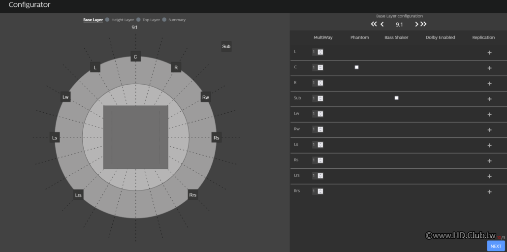

劇院創建與子劇院管理

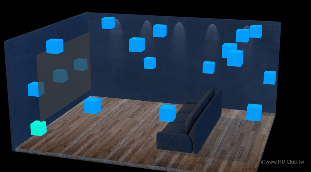

StormAudio 不僅可配置主要劇院,還可建立所謂的「子劇院」(Sub-Theater)。此功能允許使用者為不同用途(如電影、音樂、遊戲)預設獨立的揚聲器佈局,並能無縫切換。此外,還能針對不同座位位置進行個別調整,確保所有觀眾都能獲得最佳的聲音體驗。
揚聲器對應(Speaker Mapping)是 StormAudio 最具創新的功能之一。每套揚聲器系統皆可依據環境特性進行個別校正與精細調整。此外,StormXT Ambiance-Expander 進一步強化沉浸式音效,使音場更具真實感。此技術確保聲場能夠無縫融入空間,帶來更深層次的沉浸感。
劇院創建與子劇院管理
除了主佈局外,還可以創建額外的揚聲器佈局,並可一鍵切換。
StormAudio 允許管理一個住宅內的多個劇院和區域。因此,可以為主劇院進行最高精度的配置,同時在其他房間使用不同的聲音設定。該軟體允許為每個房間定義不同的音訊設置並在其間切換。這對於較大的住宅安裝或專業系統而言尤為重要。

20 聲道後期處理與多路主動式揚聲器管理
透過強大的 20 聲道後期處理,每個單獨的音源都可以最佳化調整,以適應聆聽空間和揚聲器設置。特別值得注意的是,該系統提供了對多路主動式揚聲器的廣泛管理,並針對每個聲道提供靈活的 PEQ(參數等化器)調整。因此,可以個別調整頻率響應,並消除失真與不必要的共振。透過精確的後期處理,每組揚聲器系統都能夠無論空間聲學條件如何,都達到完美的平衡。
