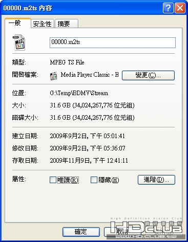

最近研究了一下 tsMuxeR 的分割功能
其實 tsMuxeR 不僅能按照指定大小分割, 還可以按照指定時間分割影片, 單位可以精確到毫秒
撇開 tsMuxeR 不能處理 IES 串流的問題, 還有生成的 clip 跟 mpls 會有部分資料錯誤之外
照理說挑沒有 IES 串流的影片處理比較不會有問題
不過即使是沒有 IES 串流的影片
分割後仍舊短少了數萬個封包
而且若原始檔案的容量越大, 短少的封包會越多
平均 5GB 上下會短少約一萬個封包
以 m2ts 一個封包 192byte 計算, 這樣就少了近 2MB

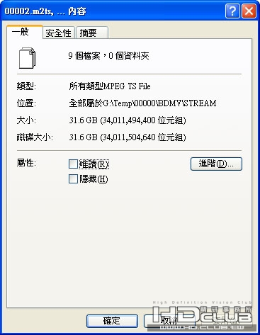

如上圖, 30幾 GB 就少掉了 10幾 MB
雖然對幾 10GB 來說,這幾萬個封包根本就微不足道
但少掉了封包就代表未來如果再合併起來, 這個檔案就不是完整的
如果合併後再做一次分割, 又短少了數萬個封包 (還沒證實合併後再分割是不是會確實短少)
那就代表每做一次分割都會少掉一定數量的封包
每做一次分割都會使檔案造成損失
目前可以確定的是第一次分割一定會使檔案造成損失
因此如果真的很在意檔案的完整性
建議最好是能不分割就不要分割
