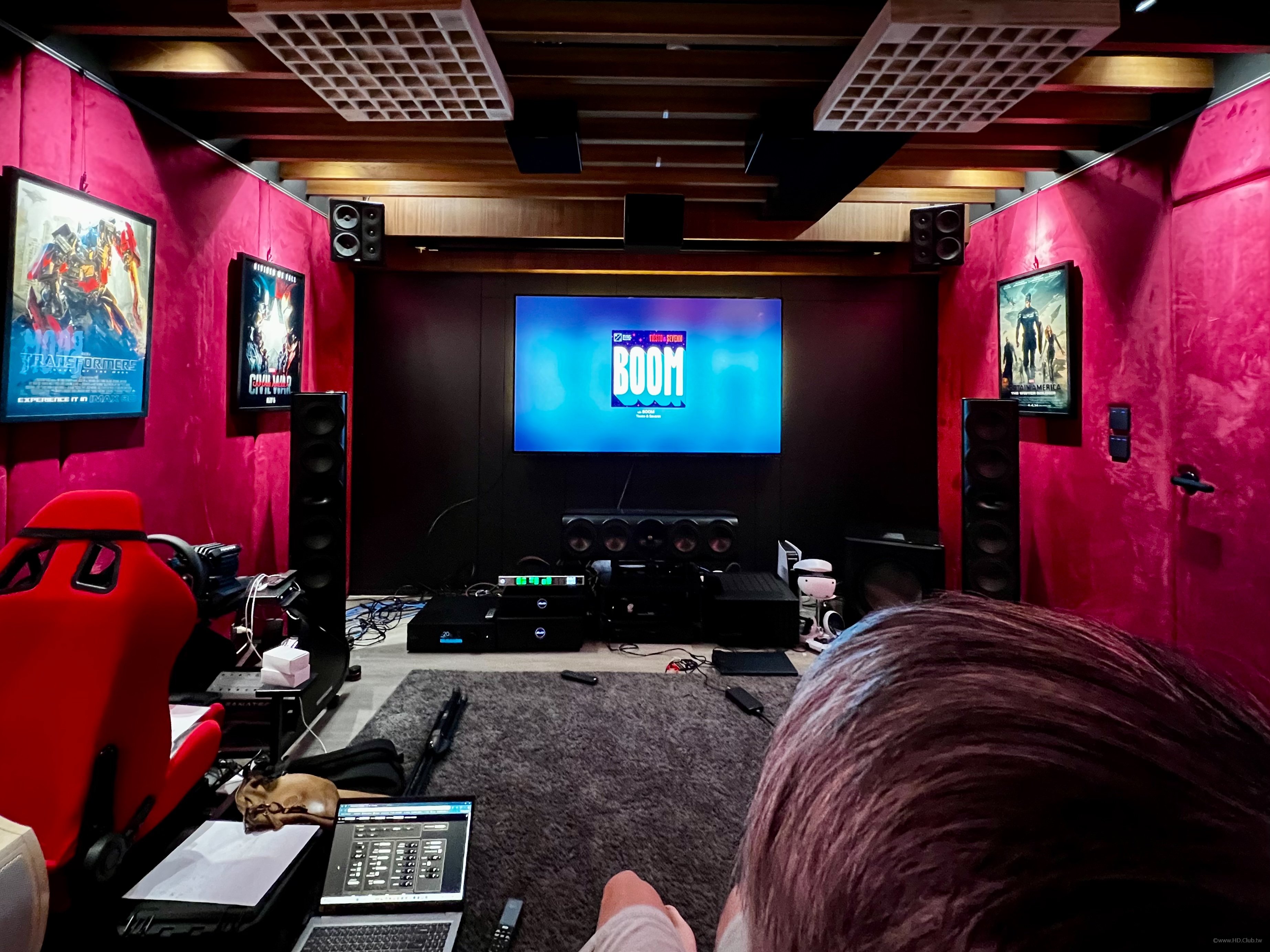

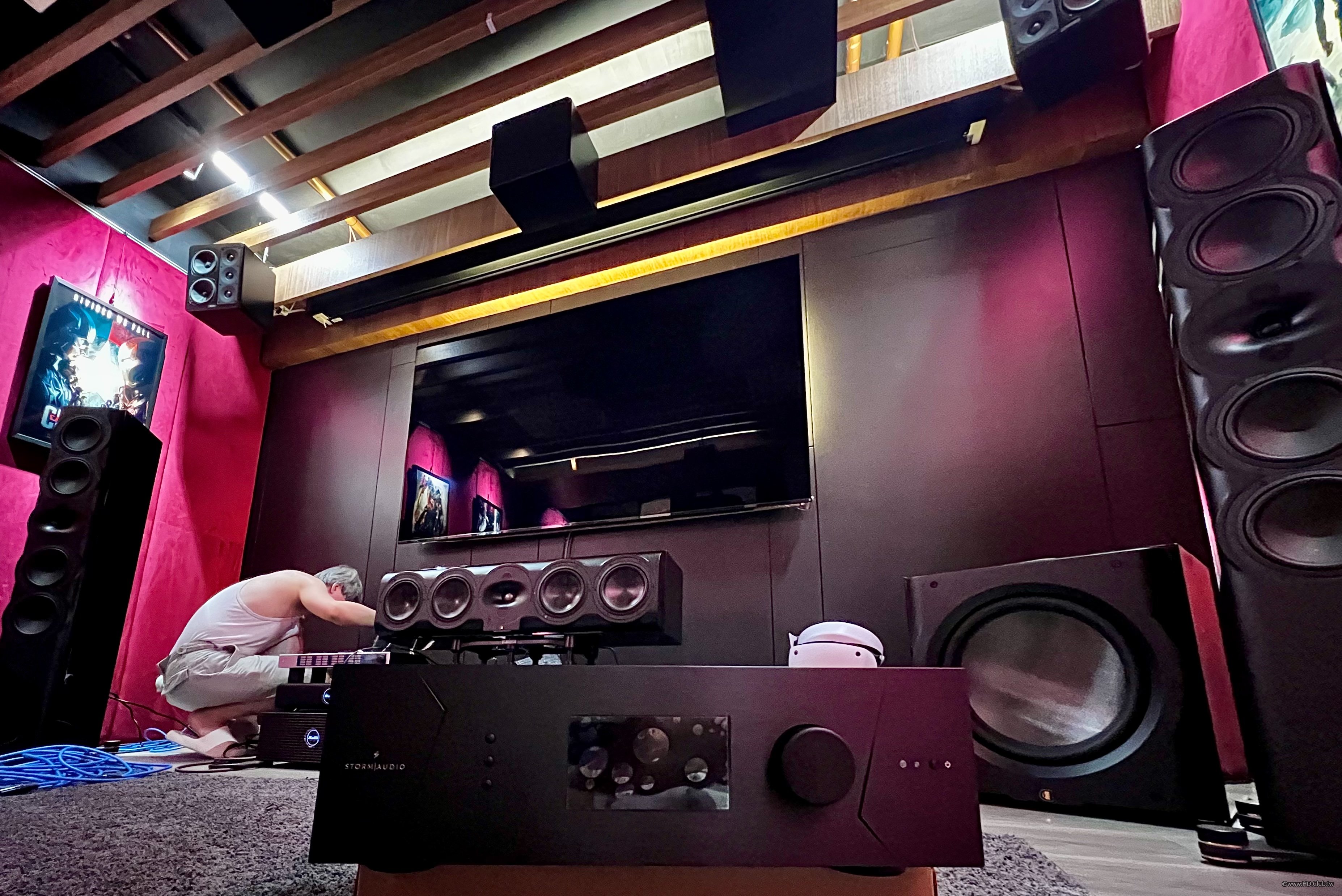

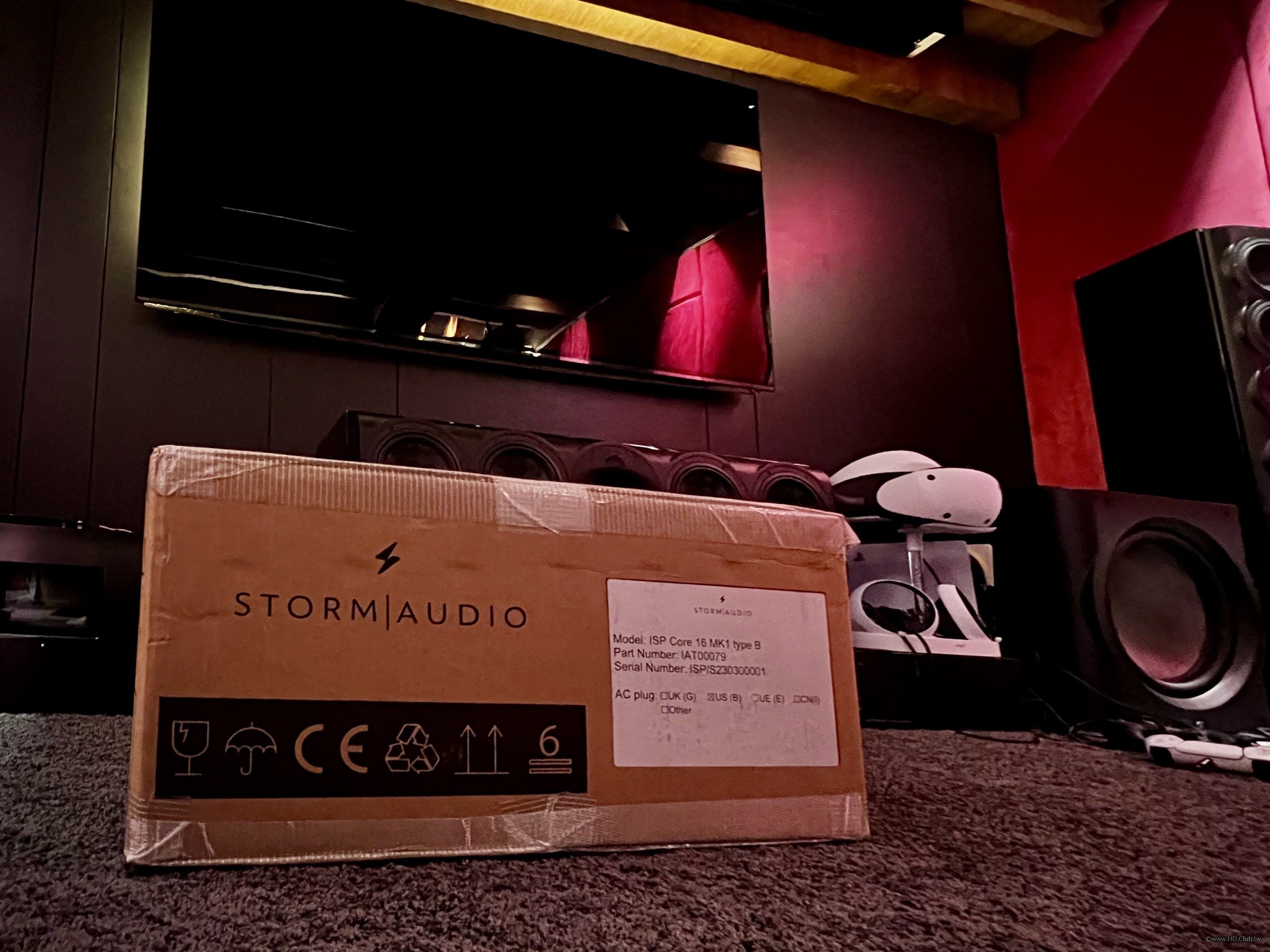

K先生並不是風暴陌生人,在今天升級風暴EVO AoIP之前,風暴Core 16多聲道前級早已在K先生私人劇院內擔當其16聲道劇院的控制中心一年有餘。自2024年風暴數位輸出浪潮襲來,不僅吸引台灣許多高階玩家加入風暴數位輸出+外接DAC的行列,許多風暴玩家更為追求就更上一層樓的聲音表現,紛紛以MK3安裝AoIP或是AES/EBU數位卡,或索性乾脆直接換購EVO純數位機種。

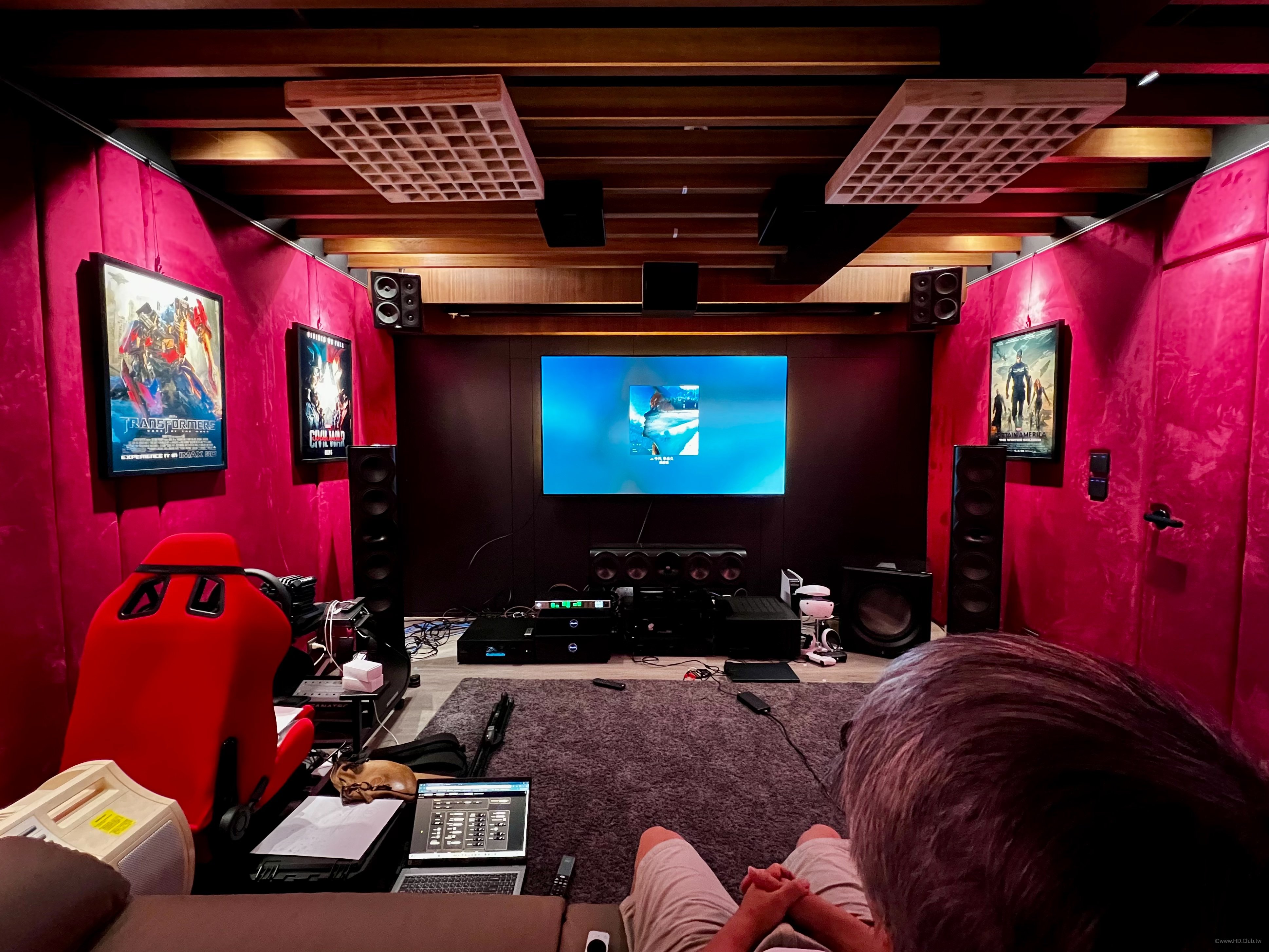

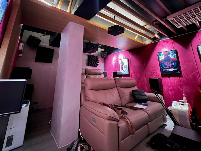

K先生也從善如流,在家訪過屏東燕旅宿甫落成的風暴EVO AoIP/KK超級劇院親耳體驗,驚豔於其聲音的巨大進化後,毅然決定破舊立新,一舉將劇院控制升級風暴EVO AoIP,多聲道DAC選用來自德國,穩定高效,一機便可輸出32聲道的RME M32 pro,並且一舉增加7支揚聲器,充分開發視聽室的牆壁和天花板的空間潛力,務求在視聽室內建構一座高品質、無死角的沈浸式多聲道系統!

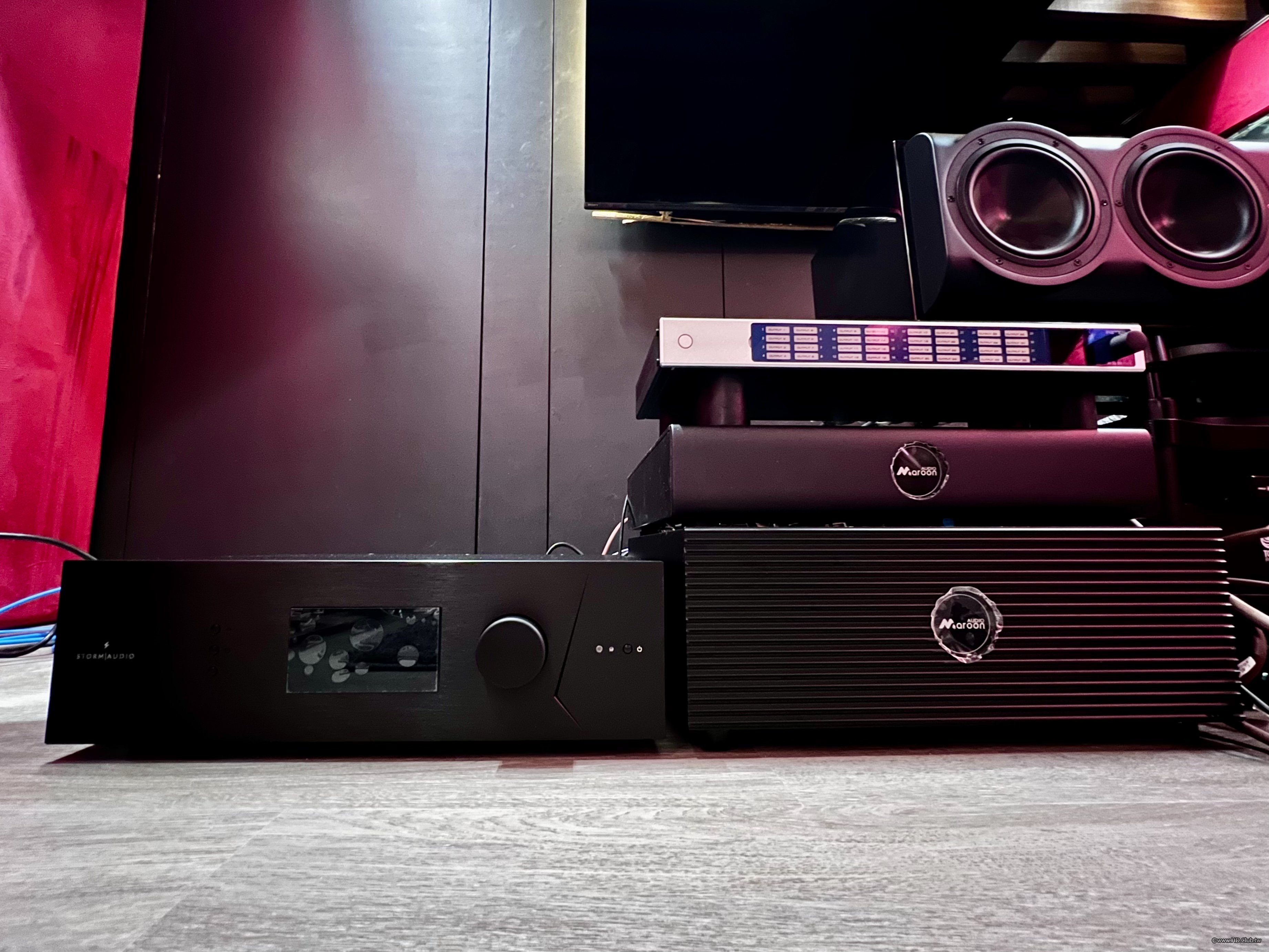

器材一覽:
多聲道數位處理器:StormAudio 風暴EVO AoIP 32
多聲道DAC:RME DA 32 pro
多聲道後級:Lexicon ZX-7, 魔能NCx500
多媒體播放機:Dune HD Pro 8K Plus
UHD播放光碟機: Oppo udp203
揚聲器:
左右:Perlisten R7t
中置:Perlisten S7c
左右前側:M&K S150
左右環繞:M&K S150
後環繞:M&K S150
後中置:M&K S150
前高左/中/右:M&K S150
後高左右:M&K S150
天空聲道:M&K S150 & M&K MP150
VOG:M&K MP150
超低音:Perlisten D15S*1, M&K X15+*2

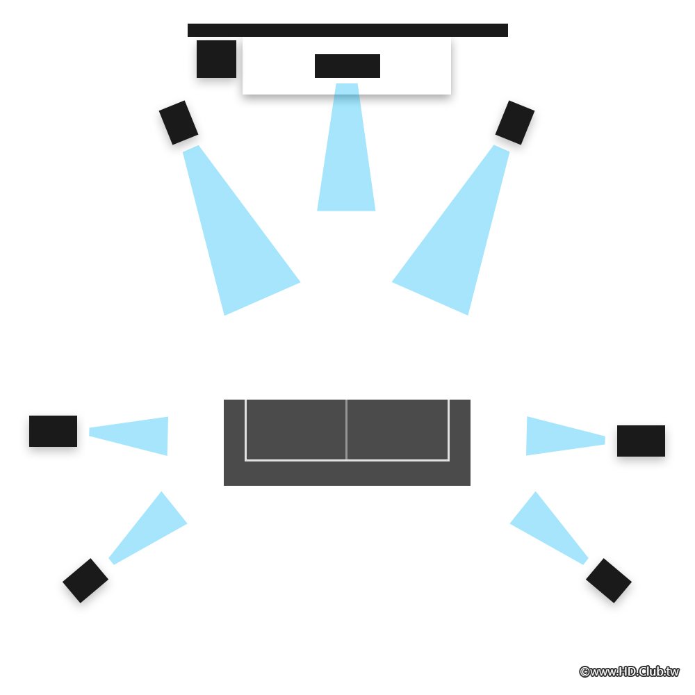

「10.3.5.5?」很多朋友也許懷疑,「有必要嗎?」
「錄音室裡都是7.1.4,7.1.4最標準!」

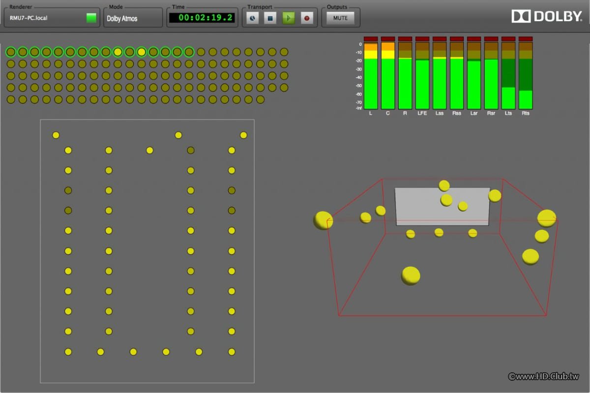

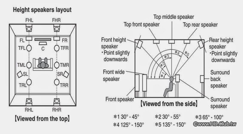

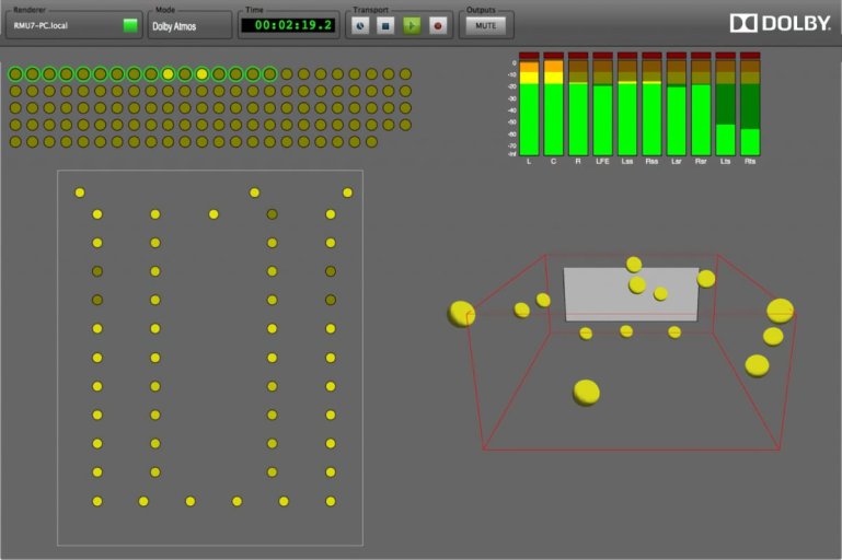

關於揚聲器設置數量,首先我們必須知道現今次世代音效主流的Dolby Atmos和DTS-X所使用的「物件導向」(Object-based)演算編碼和上一個世代的Dolby TrueHD及DTS-HD的「聲道導向」(Channel-based)對於揚聲器的應用方式大不同
1. 「聲道導向」的編碼模式:所有聲音被混音到「固定」的聲道上,播放時根據「聲道」對應輸出。效果依賴「播放環境與設備一致性」
2. 「物件導向」的編碼模式:聲音元素(如飛機、雨聲)作為「獨立物件」存在,帶有位置信息(XYZ 空間坐標)。播放時「動態對應到使用者實際喇叭配置,由渲染器即時決定輸出」。空間定位更真實而且揚聲器設置的彈性非常高。
在家庭劇院版本,Dolby Atmos可支援到 24.x.10 配置(即最多 34 聲道);而DTS:X Pro 也能支援高達32 聲道原生解碼輸出。如果揚聲器選擇和空間處理得宜,物件導向編碼系統中的揚聲器數量越多、佈局越精密,能大幅提升播放效果:
1. 更精準的空間定位(Spatial Resolution):更多聲道代表更細緻的音場成像能力。每一個音訊物件(例如一架飛機)會被動態定位在三維空間內,系統能更準確「描繪」物件的移動軌跡與位置感。例如從前方飛到頭頂再到後方,聲音會「流動」而非只是「切換」
2. 更均勻的包圍感(Immersive Envelopment):在多個角度(前、側、後、上)佈置揚聲器,可讓聽者「被聲音包圍」。尤其是如 Atmos裝置在天花板(top)或 Auro 3D裝置在前後牆(height)的上方揚聲器,能營造出真實的垂直音場層次,不再是平面的「環繞」感,營造如虛擬實境的臨場感。
3. 更高的動態與音訊分離度(Dynamic Range & Separation):多聲道可讓混音師將不同音訊分配至不同揚聲器,使得音訊不再擁擠在幾個聲道中,減少揚聲器負擔,改善動態範圍,保留更多細節。爆破、對話、背景音樂都能被有效「分開」,避免互相覆蓋。

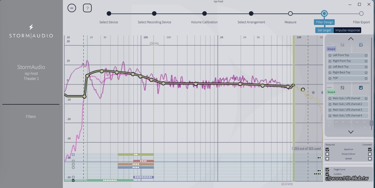

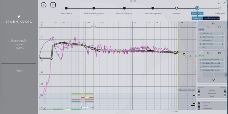

而對K先生系統擔綱控制中心的風暴處理器所獨家搭載的室內聲學處理技術Dirac Live ART而言,更多的揚聲器代表有更多的資源可供利用來執行駐波抵消及SBIR處理等空間聲學優化,在更低的系統負擔下更有效克服空間聲學缺陷。

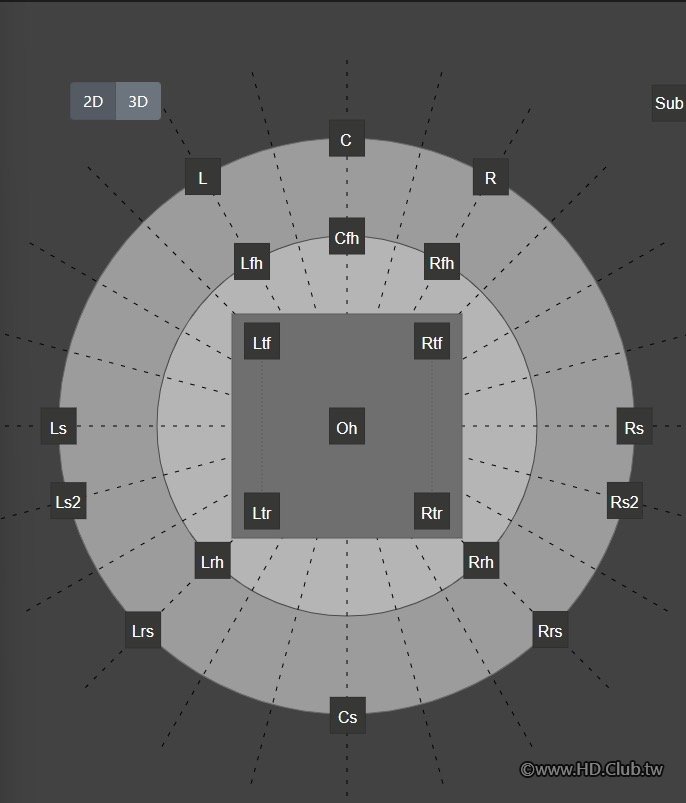

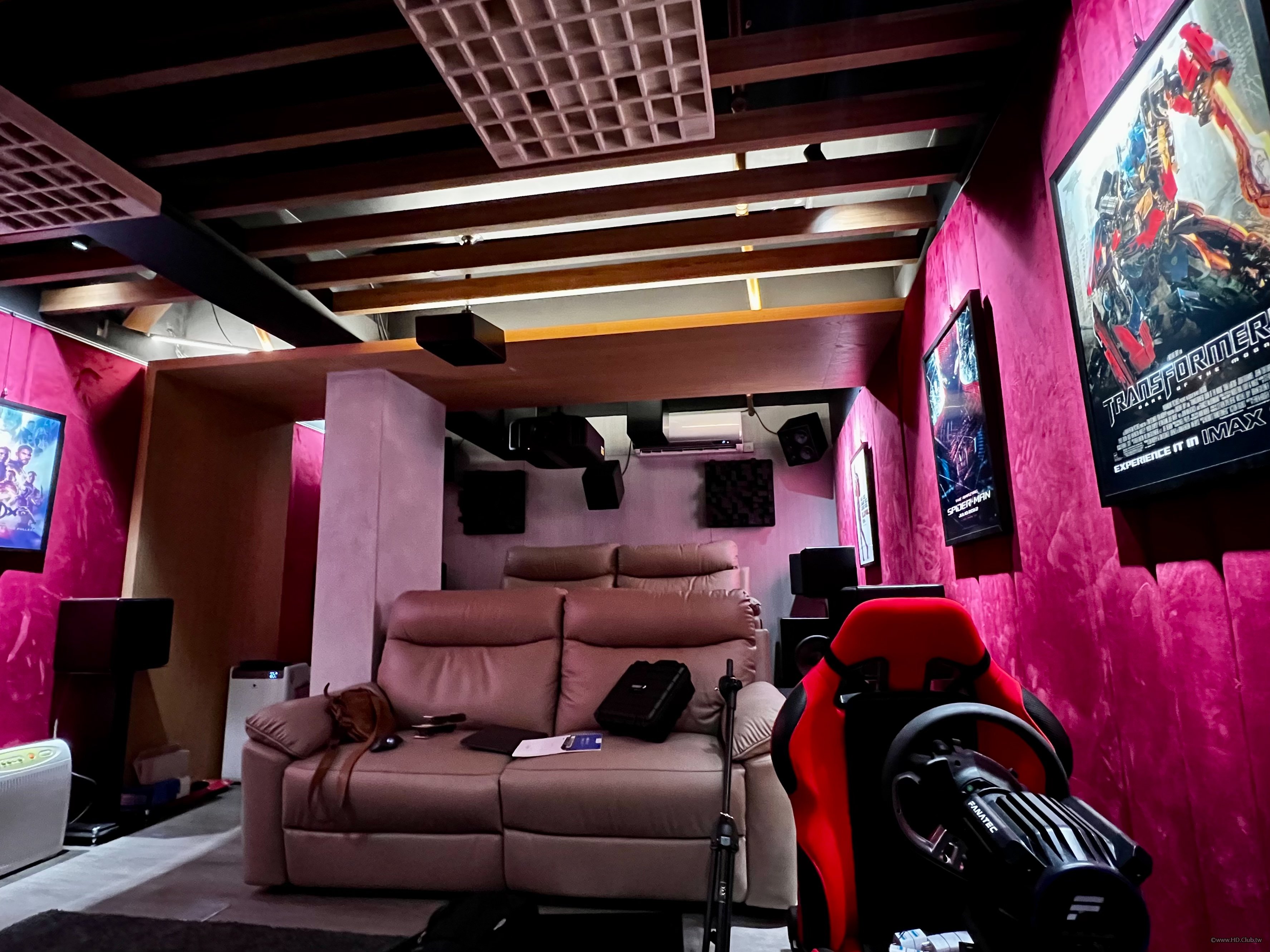

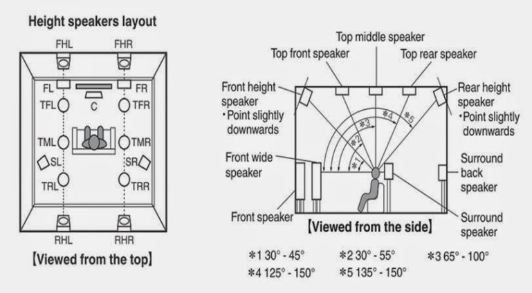

由此看來,眼前這座能夠Dolby Atmos、DTS-X、Auro 3D通吃的10(平面聲道).3(超低音).5(高聲道).5(上方聲道)設置之表現著實讓人期待!在現場,我們將「正後方的揚聲器設定為「後中置」,畢竟「高」聲道在原始解碼中Auro 3D和DTS-Xpro才會用到,Atmos用不上(STORM XT會用),但若是在平面,使用率就高多了。另外,這裡原本的後左和後右揚聲器被第二排沙發擋住,聲音被吸收較多,所以我會優先設置後中置來補足後方的音場能量。
驗收
乍看之下房間中充滿著揚聲器,好像聲音必然在房間裡撞來撞去亂成一團,但當系統一開聲,得力於Dirac Live ART對於房間中駐波和SBIR的有效控制,更多支揚聲器在空間中帶來反而是更寬闊、更輕鬆的聽感,聲音彷彿破牆而出,上方音場明顯超過了頭上的天花板 - 視聽室長大了!

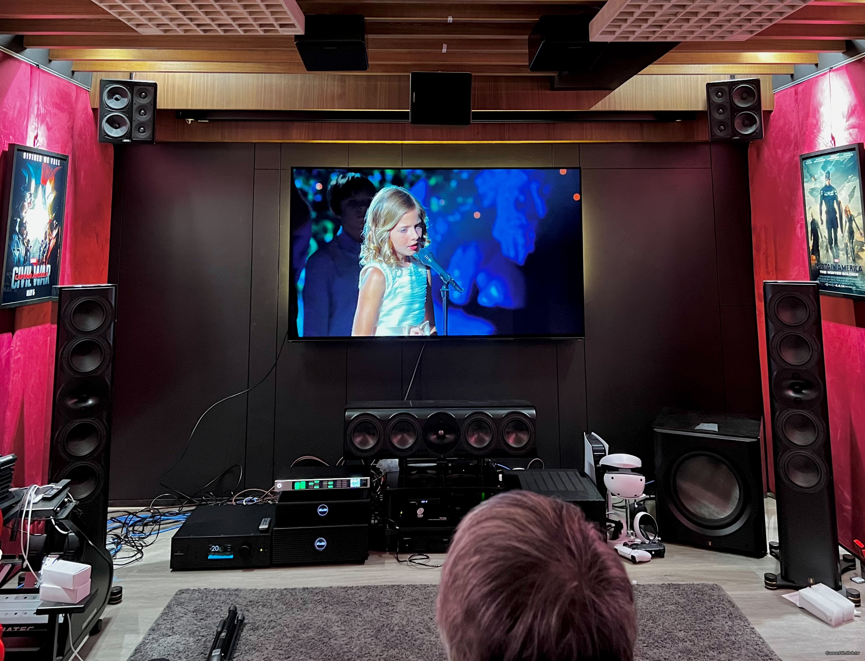

在Dirac ART的處理之下,房間內的駐波干擾不再,為系統帶來極高的透明度!播放小賈姬清亮如瑞士礦泉水般的清冽嗓音唱到我們當場起雞皮疙瘩!

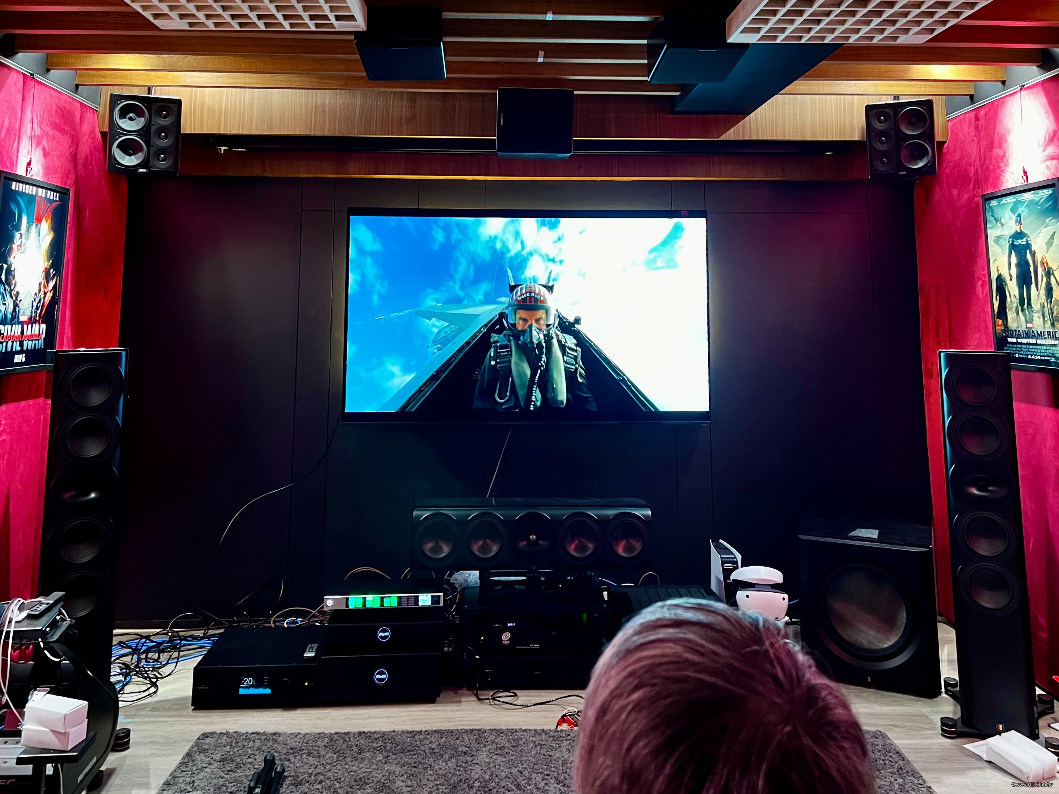

當音樂播放的表現過關,電影的表現自然水到渠成,絕對是眼前這套系統的主場!山谷的寬闊音場在這裡表現棒極了!老實說讓人忍不住想到:「這個視聽室其實不大呀⋯」聲音的密度極高,揪心的低頻壓得讓人喘不過氣,我們胸口彷彿如同電影中飛行員一樣的承受著莫大的壓力。在山谷中當阿湯哥駕著戰鬥機以機身不斷以90度左右翻轉通過狹窄的山谷時,來自於上方及左右「呼」「呼」「呼」的風切聲形體厚實,正是眼前戰鬥機們的機翼該有的表現 - 「不只沈浸,這就是虛擬實境!!!」
