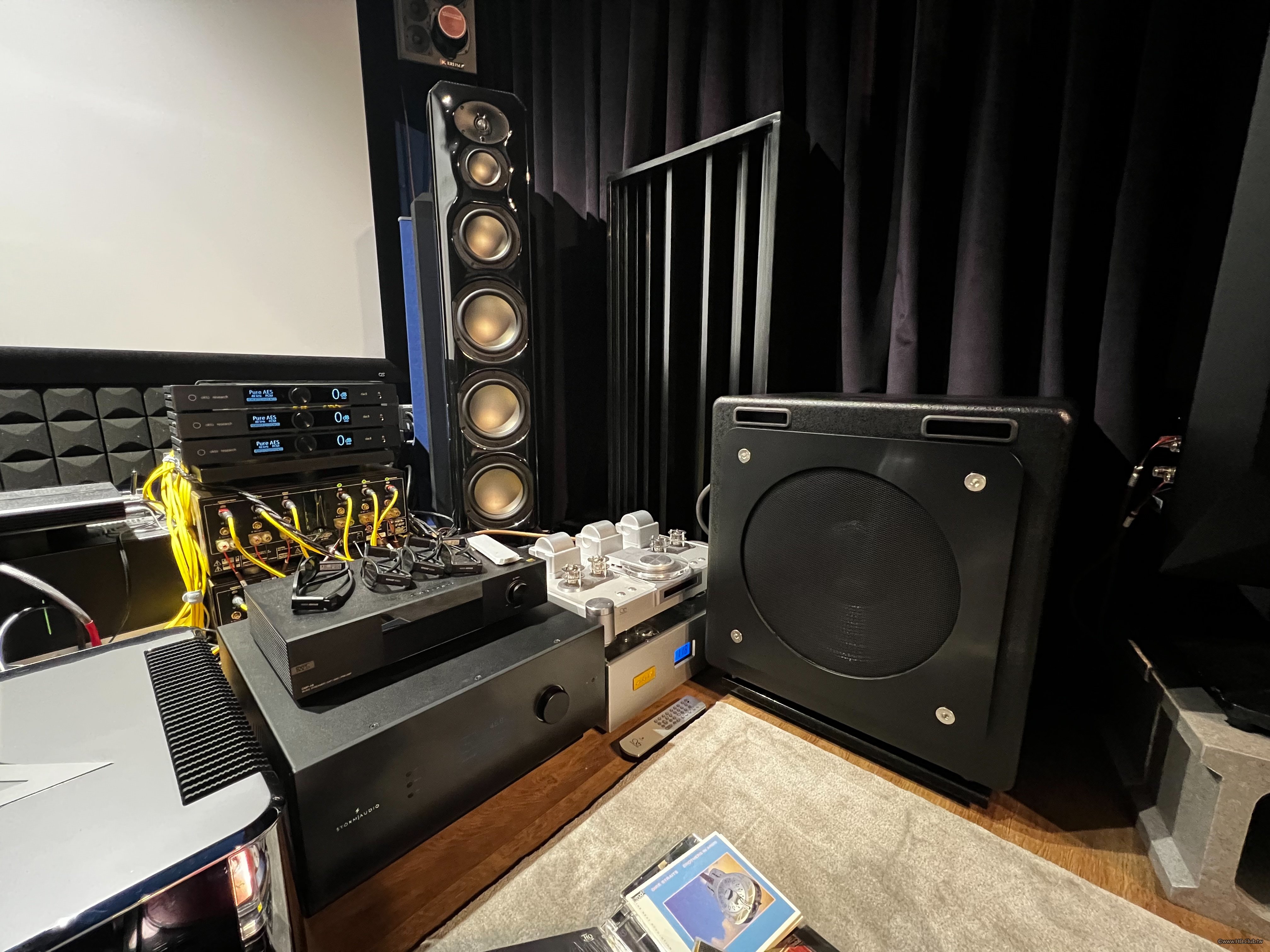

在丹爸視聽室裡測試過好些大大小小的超低音揚聲器,包括現在正服役,重達106公斤,6支10吋單體,連續輸出達4500瓦,有超低音「上古神獸」之譽的Paradigm Sub2;低音揚聲器發明人Ken Kreisel集其數十年功力之大成,內部搭載了兩顆 「推挽式」設置12 吋低音單體以抵銷箱體內部諧波失真,追求「速度、精準、乾淨」的低頻,連續輸出達1000瓦的DXD1000;還有Starke Sound SW10、SW15這樣以最實惠的價格產出極低頻的好物,還有搭載一顆18吋單體的JTR RS-1或是PSA雙15吋這樣不只低頻下淺深,更強調低頻產出之「量」的製品。而此番丹爸榮幸試用的是來自於美國波特蘭,採用雙單體消除共振設計,擁有強大的功率輸出和極大的衝程的Barefoot LFE15

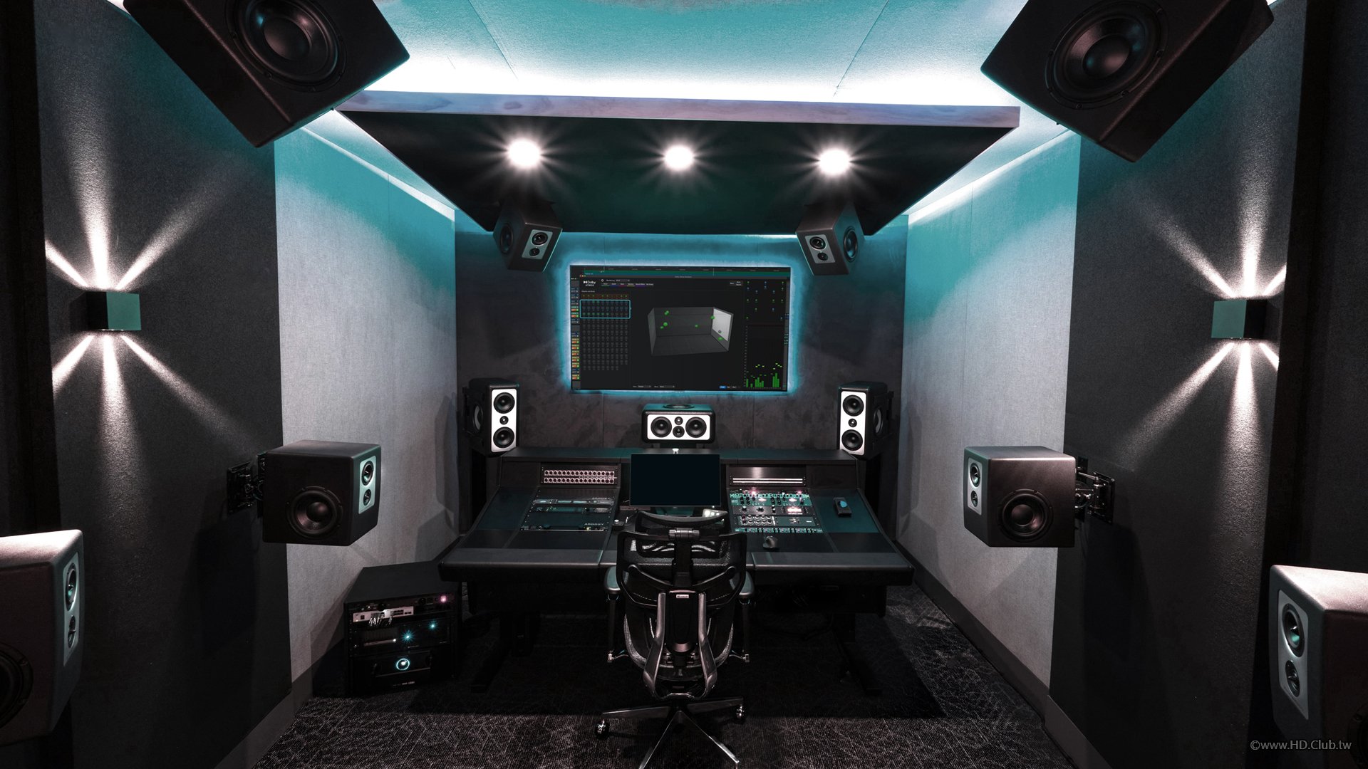

Barefoot Sound這個在專業錄音室監聽領域已建立高度聲望的品牌,長年以精準度與創新性著稱,深受頂尖混音與母帶工程師倚重。以往,Barefoot 的設計哲學偏向將低頻系統整合於全音域主喇叭之中,實現監聽一致性與系統整合。此次推出獨立式的LFE(低頻效果)單元,可是品牌策略的一大轉折。其實LFE15 並非一般超低音喇叭,它是 Barefoot 為當代多聲道環繞與沉浸式音訊格式中對 LFE 聲道的高要求所開發,當然也是一款足以強化兩聲道系統低頻性能的武器。Barefoot 宣稱其「可達地動山搖之 15Hz 延伸性能」,正是許多音響迷夢寐以求的低頻境界。

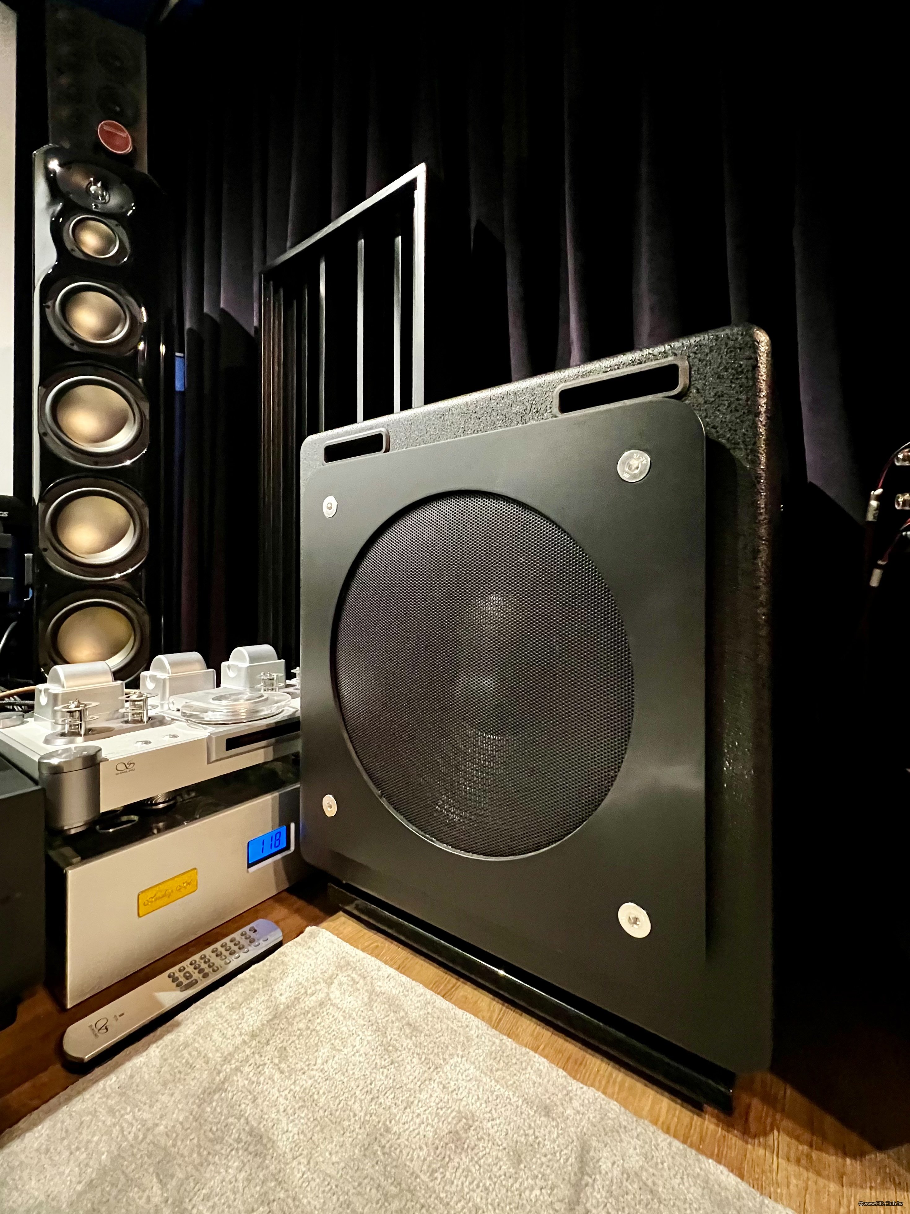

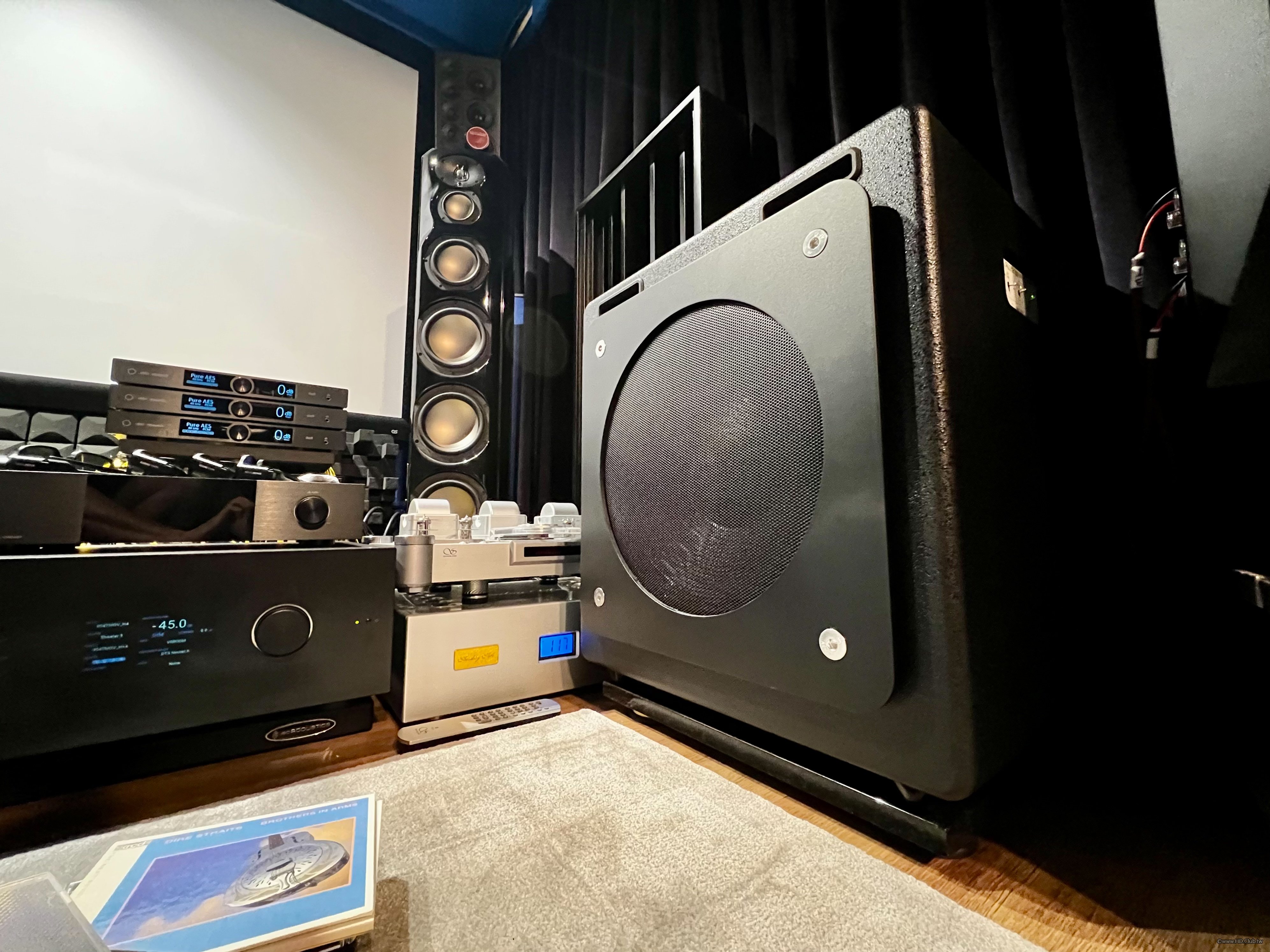

Barefoot LFE15 包裝箱體積驚人,重量更是令人咋舌——淨重達49 公斤!用料紮實、結構厚實。外觀尺寸:寬 47公分、深 51.3公分 、高 55.5公分。外型上,LFE15 傾向專業用途的務實工業設計,避開高階 Hi-Fi 市場中常見的華麗外觀:密閉式箱體為基礎結構,搭配經過 CNC 加工的鋁合金控制與擴大機面板、堅固的超低音單體防護網,以及便於搬運的嵌入式提孔,顯示其專業本色。整體箱體剛性極佳,體現了 Barefoot 一貫對製作品質的執著。鋁板的加工精度極高,而雙 15 吋單體的防護結構更是堅不可摧。這些設計不只是外觀好看,更是耐用與聲音穩定的保障。LFE15 的外觀設計與工藝細節顯然將聲學性能與長期的可靠性放在首位,呼應其「為專業而生」的設計哲學
三、內部探究:Barefoot 低頻動力的科學核心

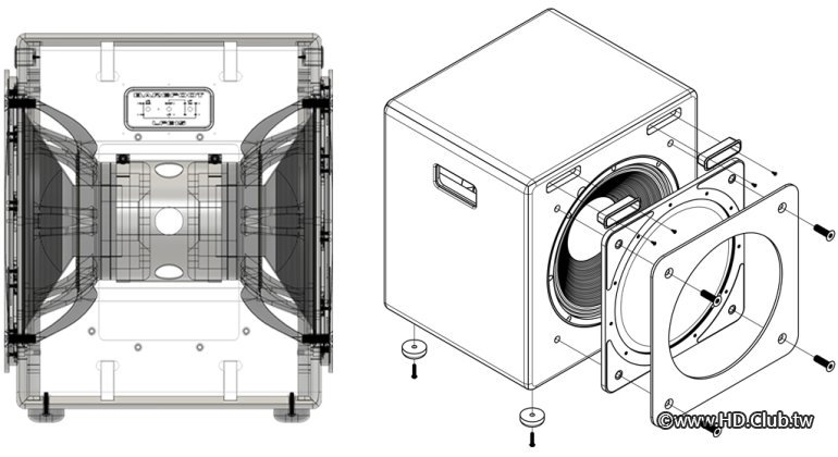

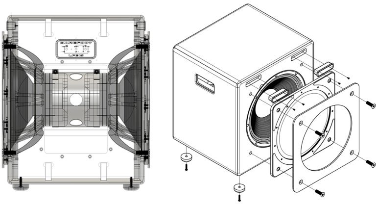

LFE15 的結構核心就在於 Barefoot 自主研發的 Dual-Force™ 技術。這項設計使用兩顆朝向相反方向的 15 吋單體,搭載高磁力釹鐵硼磁機構,精密同步運作。傳統單體在發聲時音圈推動振膜往前推進,會產生等量反作用力回傳至磁機構,再經過單體框架傳遞至箱體,造成箱體振動,也就產生了音染與失真。而 Dual-Force 系統透過雙單體反向運動的設計,使這些反作用力互相抵銷,從源頭上解決箱體振動問題。這項設計的效益顯而易見:乾淨有力的低頻延伸、毫無音染的低頻再生,以及幾乎零箱體震動的表現。這兩顆單體搭載重達 2.5 磅的釹磁鐵,擁有極高效率與驚人承載功率。
與此技術相輔相成的是 LFE15 所採用的密閉式箱體設計(Acoustic Suspension),此設計產生的低頻反應快速、相位精確、衰減平滑、動態控制出色,且不易受到環境影響 (相較之下,傳統低音反射(Bass Reflex)設計雖然增益更高,卻常伴隨氣流噪音與瞬態失真問題 )。LFE15內建 1400 瓦連續輸出的大功率D類擴大機,為雙單體提供充沛的控制力。其頻率響應可達 15Hz(−3dB,Q 值 0.707,12dB/Oct 斜率),最大持續輸出音壓為 127dB, 峰值130dB 。綜觀來看,LFE15 的設計理念不是僅只是追求數據,而是將驅動技術、箱體結構與擴大機性能整合,全面解決傳統超低音喇叭箱體共振、相位錯亂、輸出壓縮等問題,讓低頻不只是「深」,更要「準確」、「快速」、「無音染」,呈現真正 Barefoot 式的低頻美學——毫不妥協的全面表現。

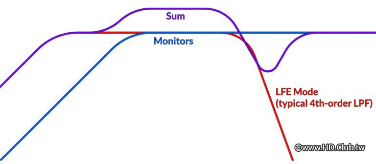

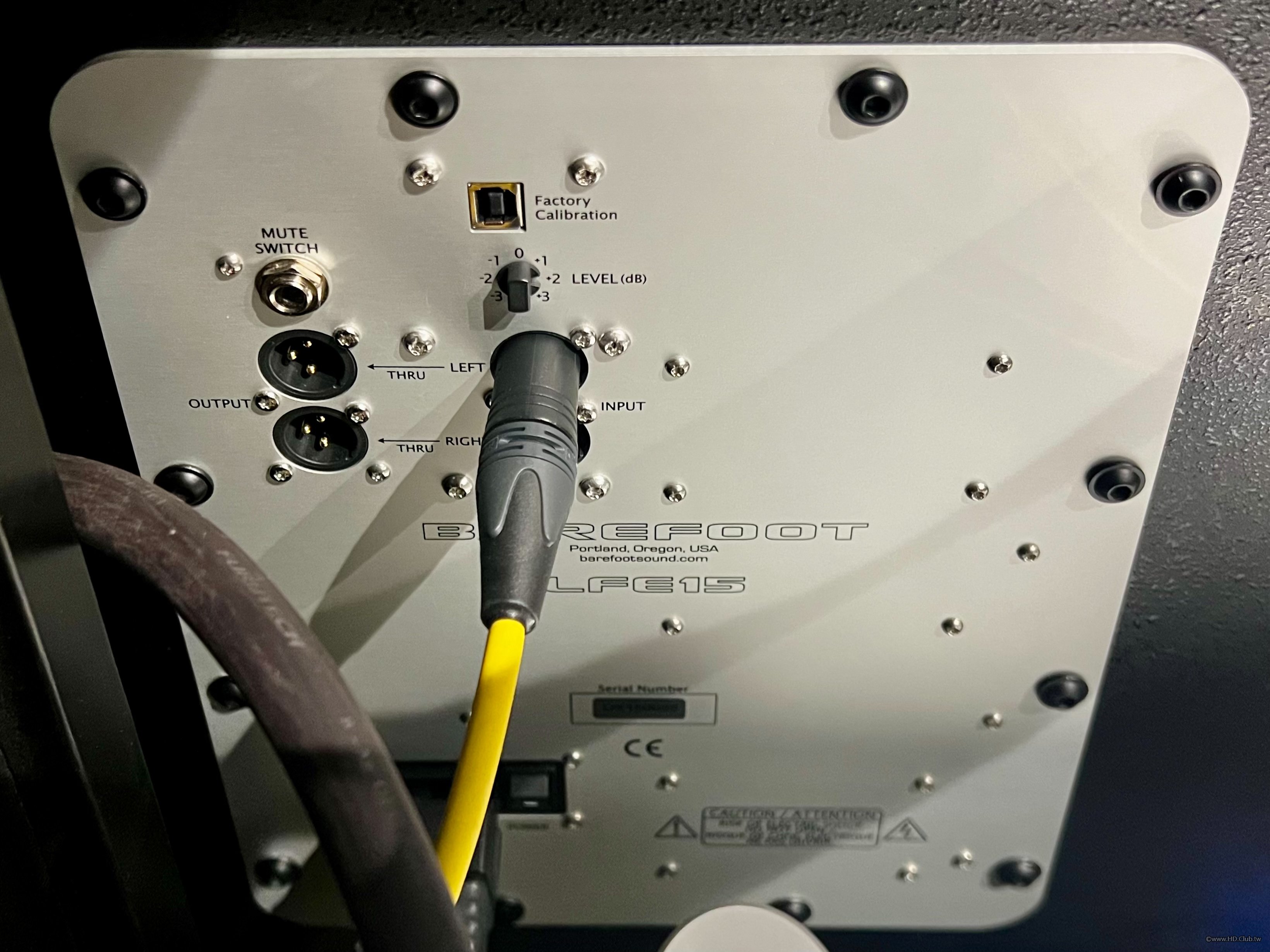

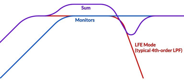

  • LFE 模式是其主要設計用途,專為專業環繞聲與電影院系統中的低頻特效(LFE)聲道所打造,因應包括如 Dolby Atmos 等沉浸式格式。官方明確指出這是其「主要目的」。在此模式下,LFE15 採用四階 Butterworth 低通濾波器(24dB/每倍頻程的斜率),可選擇的截止頻率為 80Hz 或 120Hz(-3dB),以符合常見的 LFE 聲道整合標準。

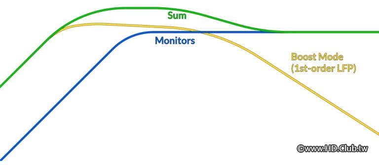

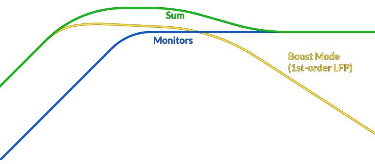

  • 對於音響發燒友而言,Boost 模式可能更具吸引力,尤其是用於立體聲音樂聆聽時。這個模式的設計目的是增強全音域立體聲監聽喇叭的低頻表現,提供「令人振奮的低頻能量」,適用於音樂創作或要求精確低頻重現的關鍵聆聽場景。在此模式下,LFE15 使用的是一階 Butterworth 低通濾波器(6dB/每倍頻程),而非 LFE 模式中陡峭的四階濾波器,截止點則可選擇 60Hz 或 80Hz(-3dB)。一階濾波器的關鍵優勢在於其相位特性。Barefoot 強調:「與高階濾波器可能在截止頻率附近造成與主喇叭之間的相位抵消不同,一階濾波器能夠產生平順的低頻棚架響應。」此設計為「最小相位」(minimum phase),因此能夠與主喇叭融合而不產生相位取消。這不是傳統意義上的分音設計(因為不會對主喇叭做高通處理);主喇叭仍以全頻方式運作,而 LFE15 的低頻輸出則是巧妙地與主聲道融合,增強整體低頻效果,帶來「龐然巨響」的音效表現,且不會產生明顯的相位抵消或音頻空洞。形成 Barefoot 所描述的「平滑低頻架構(smooth low shelf response)」。這是一種強化,與同時改變主喇叭輸出的主動分頻系統不同。
除了兩種主要運作模式外,LFE15 還提供多項控制功能以便精細調整表現。其中一項重要功能是 LFE 增益開關,提供 +10dB 的增益選項,適用於 LFE 與 Boost 模式。這源自影院聲音標準,其中 LFE 聲道通常會校準比主聲道高出 10dB,以提供更大的動態範圍,用於呈現震撼的特效聲音。
音量控制則採用八段式旋鈕(stepped attenuator),可精準且可重複地調整音量,範圍自 +3dB 至 -6dB,0dB 對應的靈敏度為輸入 -15dBV 時,在 1 公尺距離可達 90dB。這類漸進式衰減器是高階音響設備的特質之一,因其精度高於一般連續式旋鈕。另外LFE15 附贈的腳踏開關(可切換超低音開/關)極為實用,無論在調整設定或進行關鍵聆聽時,都可進行即時 A/B 對照,快速確認 LFE15 的貢獻與存在感。

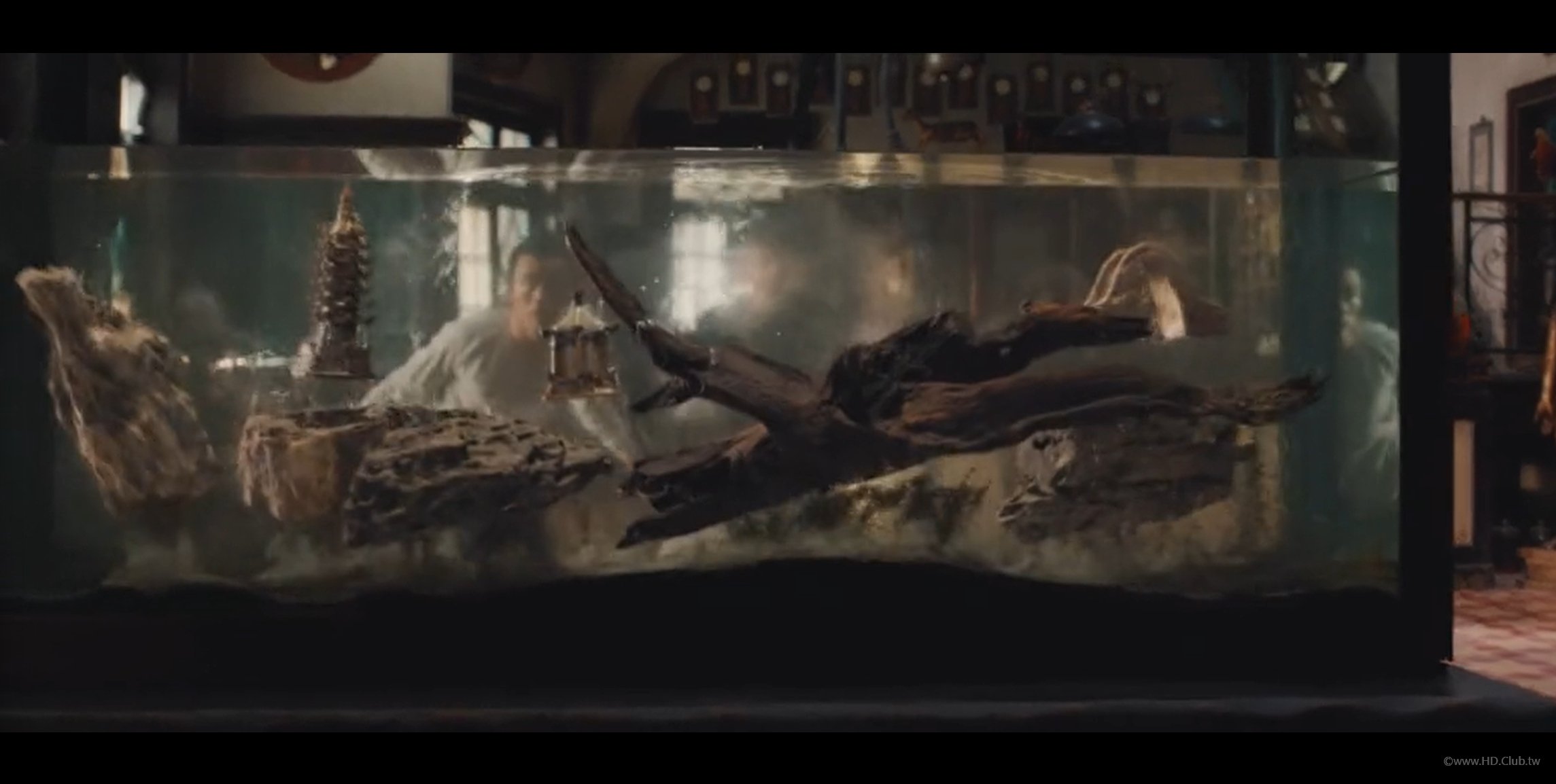

這個片段相信是許多劇院發燒友最喜歡測試的片段之一。精準的LFE15演繹這種誇張的低頻一樣劇力萬鈞!擊破池內造景的一瞬間,相對於許多超低音大港,波狀的聽感,LFE15帶來的衝擊既快且深,結像十分清晰,由遠而近,好像是金箍棒一擊杵進胸口的感受!

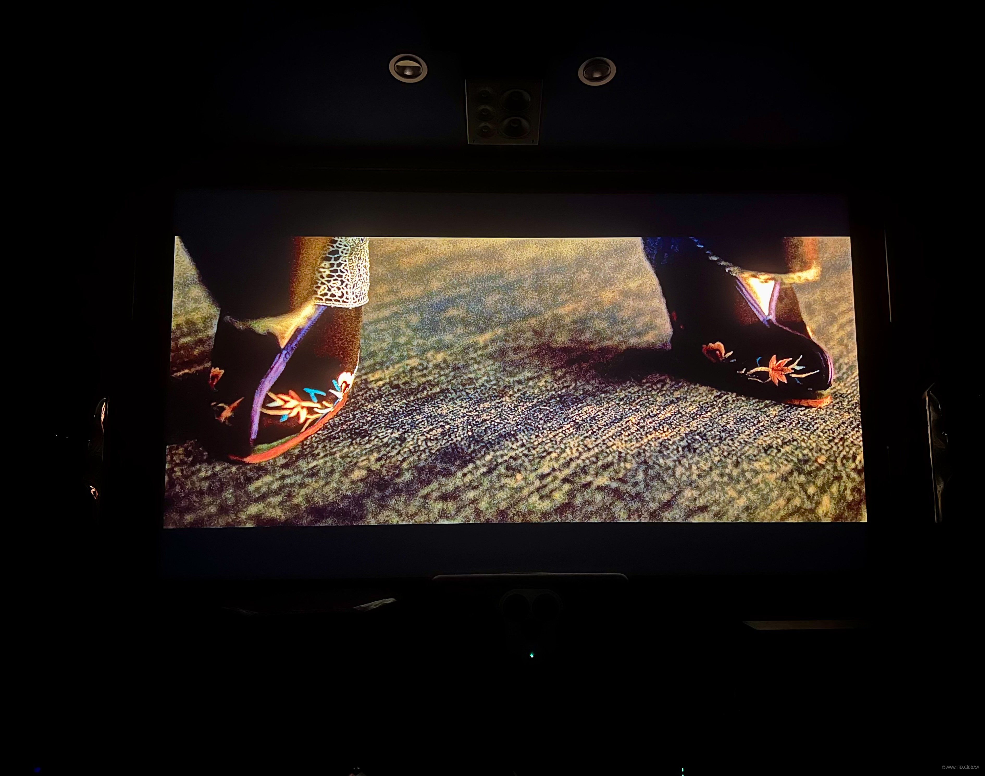

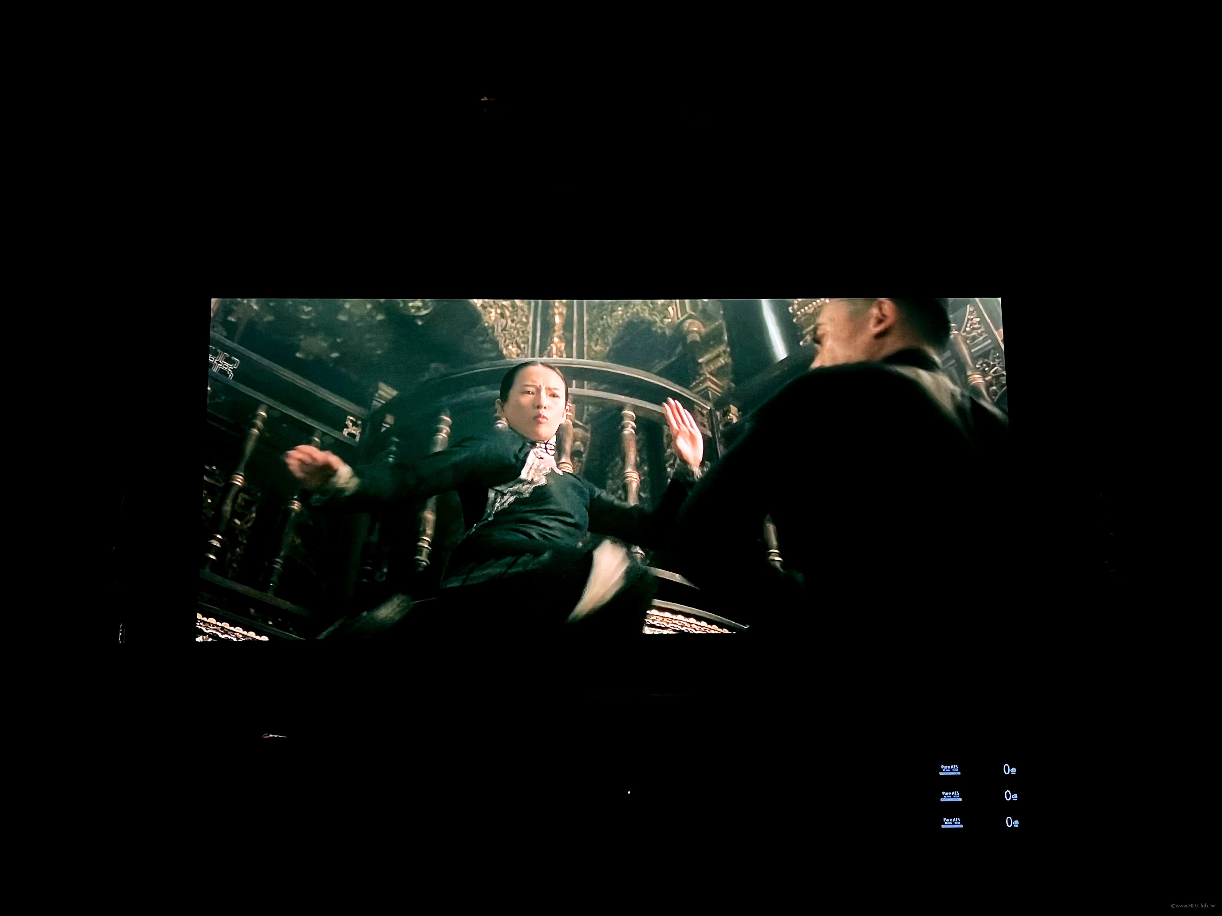

這部我最喜愛的王家衛電影雋永之作無論劇情、對白、文武場景都是經典,全片精緻無比,怎麼看都不膩。在葉問金樓打通關的第一站對上八卦掌,超低音的質地在一開始她從樓梯一躍而下,三寸金蓮著地那一瞬間就可以聽到端倪 - 木頭底的小鞋乘著一個人的體重落在鋪著地毯的地板上,低頻不能大,但是撞擊聲必須要深,因為重量大但因「金蓮」而受力面積小,相對承受的力量就大。這一幕LFE15就是能讓人感受到這樣逼真的實體感!
劇情來到葉問與宮二的對戰,當兩人打上樓,葉問先行,宮二從樓下縱身向上發足追趕。這時候隨著宮二向上的每一步,可是同時伴隨著力道滿滿,紮實的空氣低頻震盪,一方面LFE15的Dual Force雙15吋單體讓人感受到滿滿的低頻能量,但是卻不轟不閉塞,反倒隨著宮二步伐,那描述著勁道的低頻在空中劃出線條。

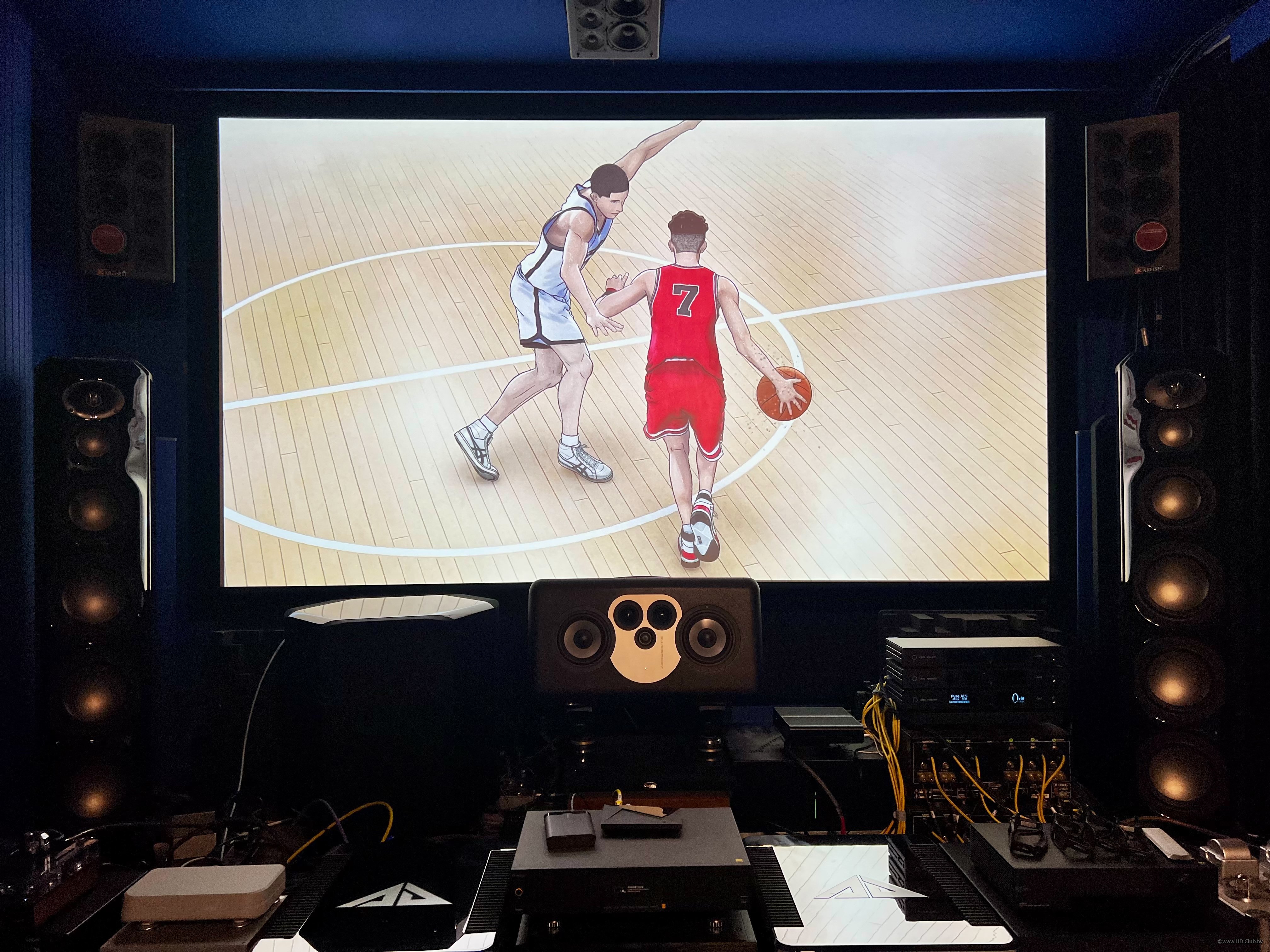

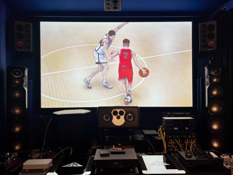

LFE15的速度和收放自如的表現,提升了整個系統對細節的掌握能力。電影中湘北與山王對戰的這一幕,光是「運球」這件事就很有戲。宮城如果是盤球等待機會,籃球打在地面反彈的聲音我們可以更多聽到籃球「皮」的暫態;當宮城運球強行切入,因為球被大力拍打在體育館地面,我們可以聽到皮質的半軟球體因以更高速度撞擊木頭帶出的低頻還有球內空氣發出的高頻。這些細節都不能被犧牲,否則就不「真實」了。LFE15的監聽性格在「真實」的演繹上絕對是第一流的!

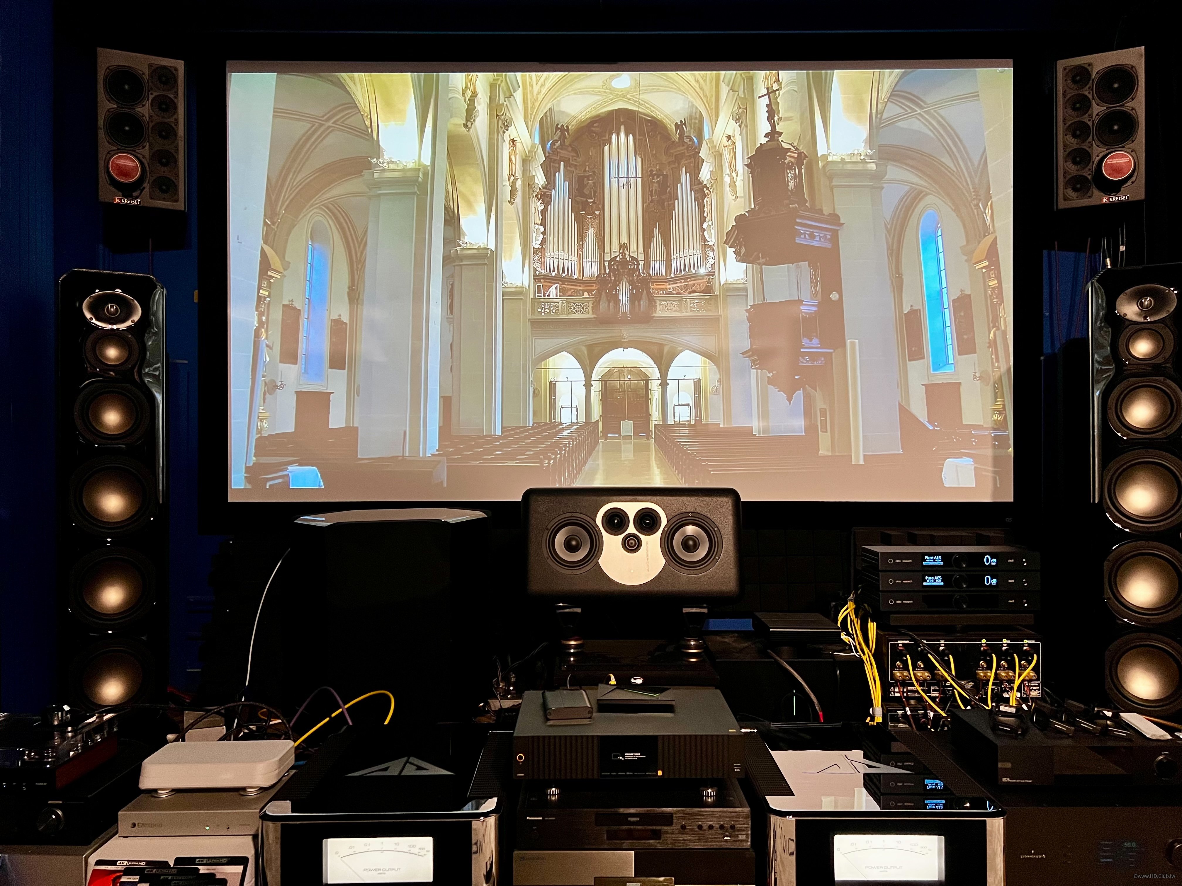

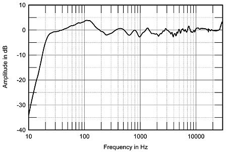

僅有深沉與強大還不夠。LFE15 的 Dual-Force™ 技術能消除音箱震動所造成的音染,帶來極為純淨的低頻,讓聆聽者在最低八度音域中也能辨識出不同的音高、質感與細節層次而不帶任何因箱體共鳴或震動所造成的「轟鳴」或模糊感,而是展現出「緊緻且具動態」的特質。我嘗試以Boost Mode來連接我的左右聲道揚聲器,低頻約在40Hz緩降,最後來到23Hz(-3dB)的Revel Salon2。
LFE15一階濾波器所帶來的「相位一致整合」確實發揮功效。LFE15 所提供的低頻基礎讓整體聲音聽起來像是主喇叭自然的延伸,而非額外附加的低音來源。LFE15確實讓低頻更加有力、衝擊性也更強,相對於只用Salon 2,整體音場更大而且更寬,但是卻不會肥大。先前好些試用過的超低音在播放電影時,低頻下淺和量感的表現摧枯拉朽十分優異,但是當到了播放音樂,確實低頻輸出樣到位,但是當面對要重現「各樣樂器」理論上要產生的「各種低頻」,居然發生低頻聽起來都「一樣」的窘境。

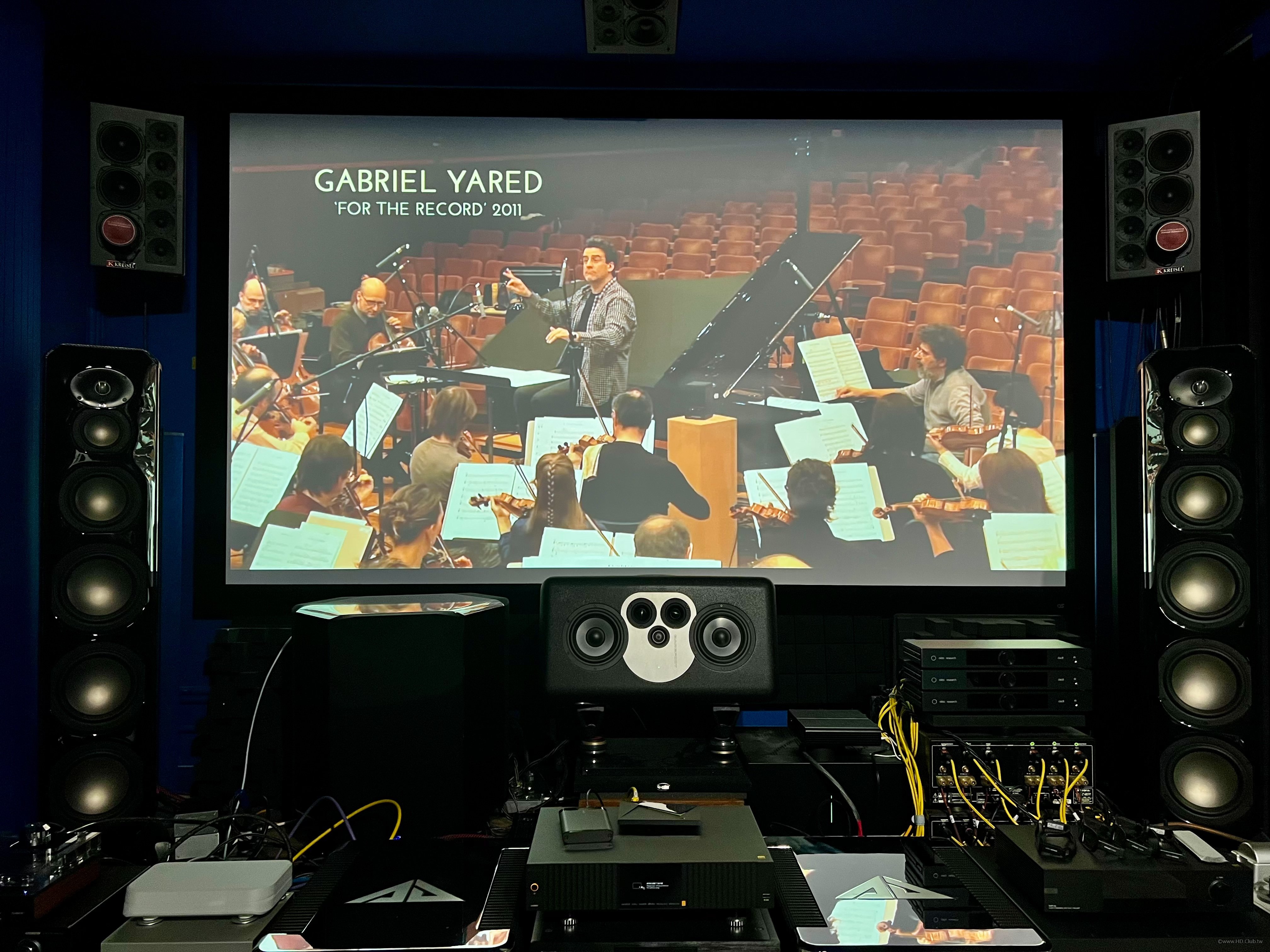

為專業錄音室而生的LFE15在各種音樂類型果不其然都能展現出卓越的多面性。在Auro 3D示範片6:15中,L管風琴這一段的示範不僅要能聽到挖胸口的低頻下潛,管風琴「多支管」同時發聲,各支管的差異性;即使是挖胸口,但卻是同時不同頻段的低頻演出,在這裡LFE15交代得清清楚楚。墊在最下層的低頻不是空空的轟聲,而是像一層麻糬,厚厚QQ的包圍在聆聽座位的周圍。
而在其後7:00的交響樂團的現場演奏,LFE15乾淨快速的特質確實能傳達低音提琴、大提琴與管風琴最低音域的重量、權威感與層次,連箱體的低沉共鳴都能夠傳真地呈現。

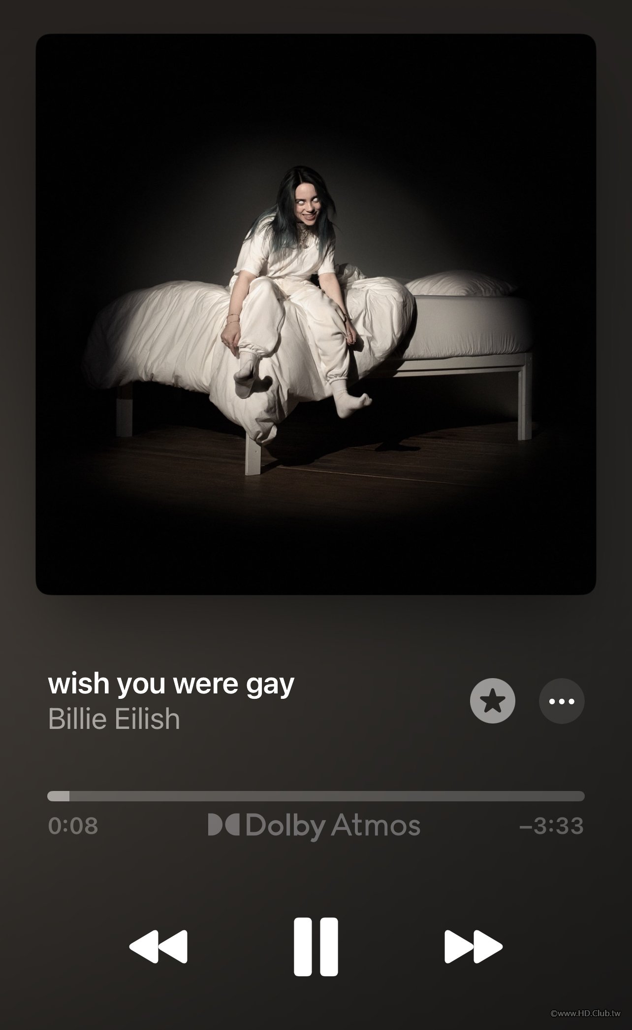

對於搖滾與流行音樂,其踢鼓應具備強烈的衝擊力與清晰定義,而低音吉他則應展現出清晰、層次分明且富有顆粒感的表現。對於電子音樂,那些極低頻的合成線條與聲音質地應能被強而有力、細緻且精準地重現。這一點,透過「BOOM」或是Billie Ellish的「Wish you were gay」都可以體驗到LFE15毫無拖泥帶水,紮實凌厲的低頻戰鬥力。

1. 專業錄音室工程師與製作人:為製作 LFE 聲道,其輸出精準無比,適用於 2.1 至 5.1 的混音監聽需求,尤其在與 Barefoot 自家主喇叭配對時更可展現高度相位一致性與頻段融合。
