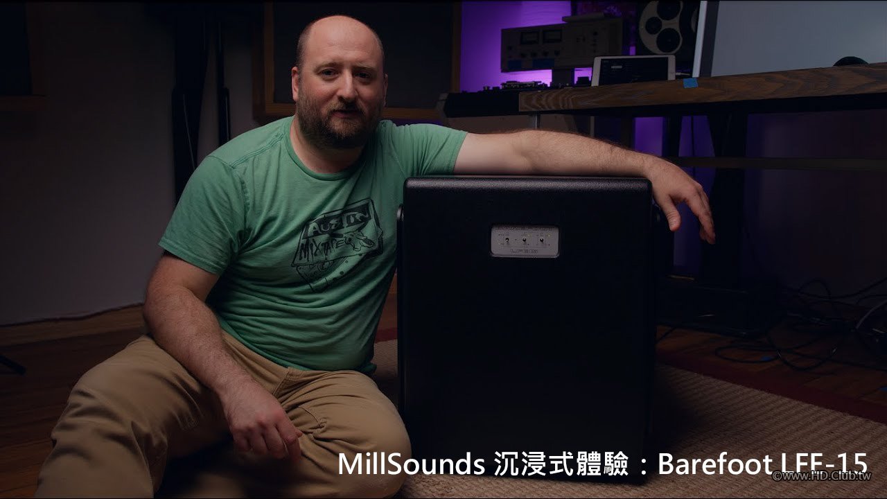

MillSounds 沉浸式體驗:Barefoot LFE-15
Barefoot LFE-15:極致低頻體驗的專業之選
在現今追求高保真與沉浸式音場的專業音訊製作領域中,Barefoot Sound 一直以創新設計與絕佳音質深受製作人與工程師青睞。旗下最新推出的LFE-15 超低音,作為品牌少見的獨立低頻解決方案,不僅延續其一貫的聲音哲學,更為混音、母帶與沉浸式製作提供了強大且靈活的支援。

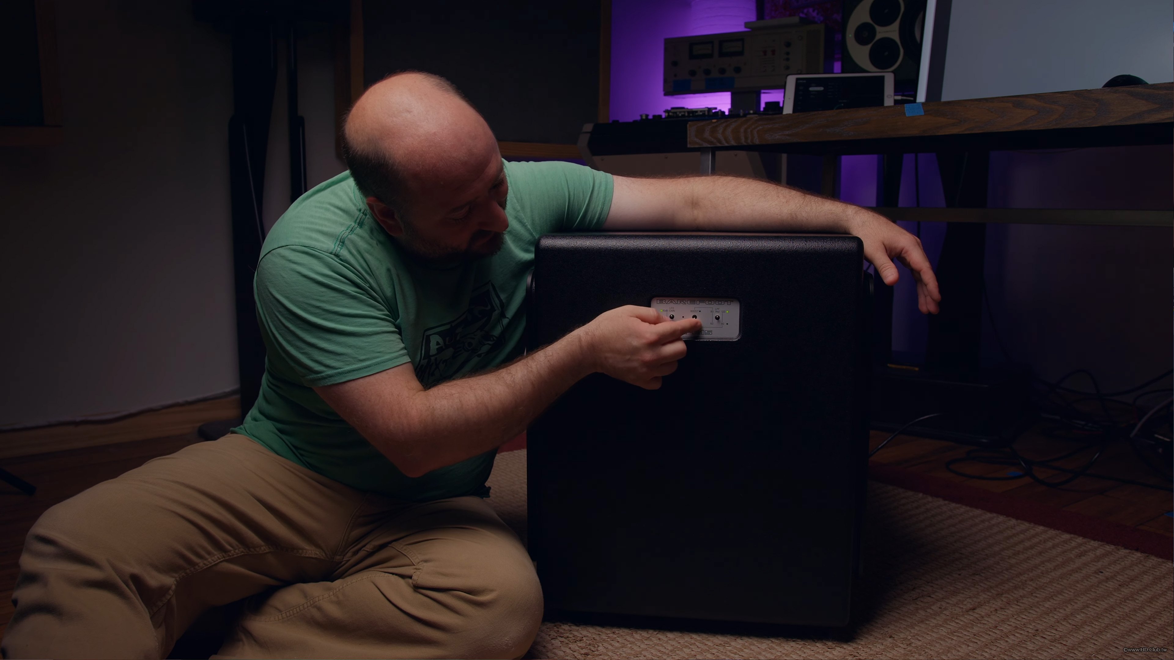

一、結構厚實,安裝靈活
LFE-15 擁有雙 15 吋低音單體與超過 100 磅的沉重機身,卻因對向發聲設計(Dual-Force™ Technology)而能有效抵銷箱體共振。即使空間有限,也可將中置揚聲器腳架直接放在上方,經 Barefoot 官方認可,不影響聲音表現,對於空間受限的專業工作室是極大優勢。

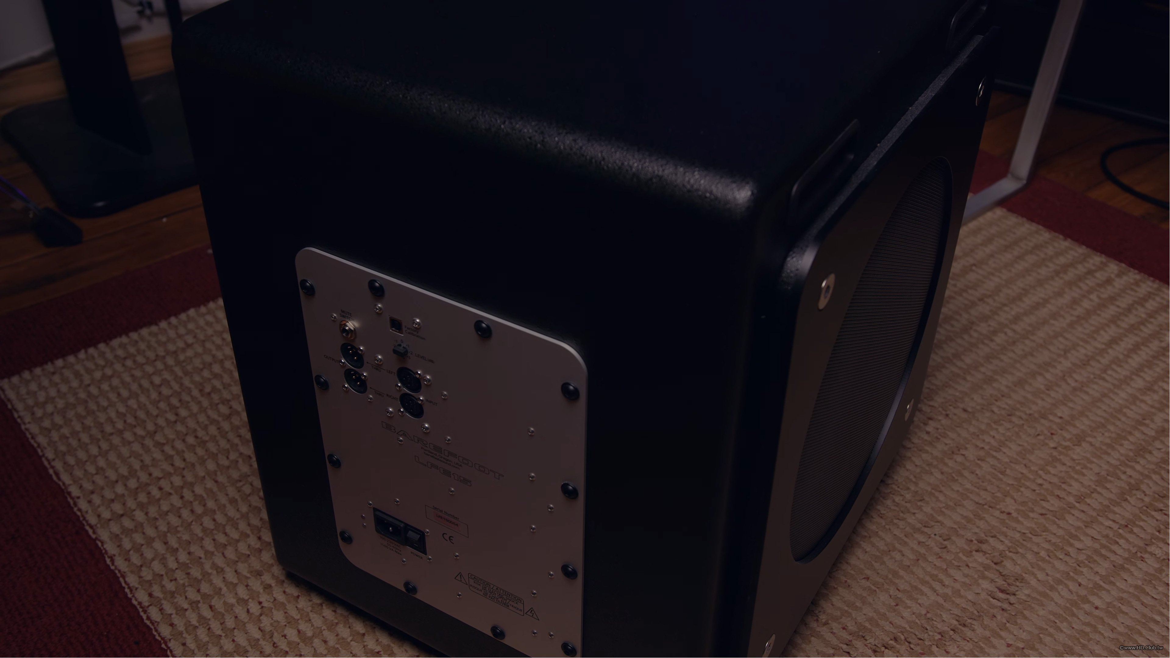

二、立體聲系統的低頻延伸
不同於傳統使用交叉分頻的次低音設計,LFE-15 採用Barefoot 專利的低通濾波技術,讓主揚聲器保持全頻輸出,同時透過精準的漸進式濾波補足低頻,形成自然延伸。這樣的設計不僅避免了相位問題,還保留了聲音的連貫性與真實感,尤其適合音樂製作中的全頻監聽需求。
三、完整支援沉浸式與 Atmos 格式
在專業 7.1.4 或 Dolby Atmos 環境中,LFE-15 可切換至 LF 模式,並設有+10 dB 增益與 80/120 Hz 分頻選項,完美對應影院規格。這種設計延續了電影院使用低音通道(LFE)來處理爆破、低頻特效的傳統,使其在影視混音與沉浸式音訊中同樣適用。

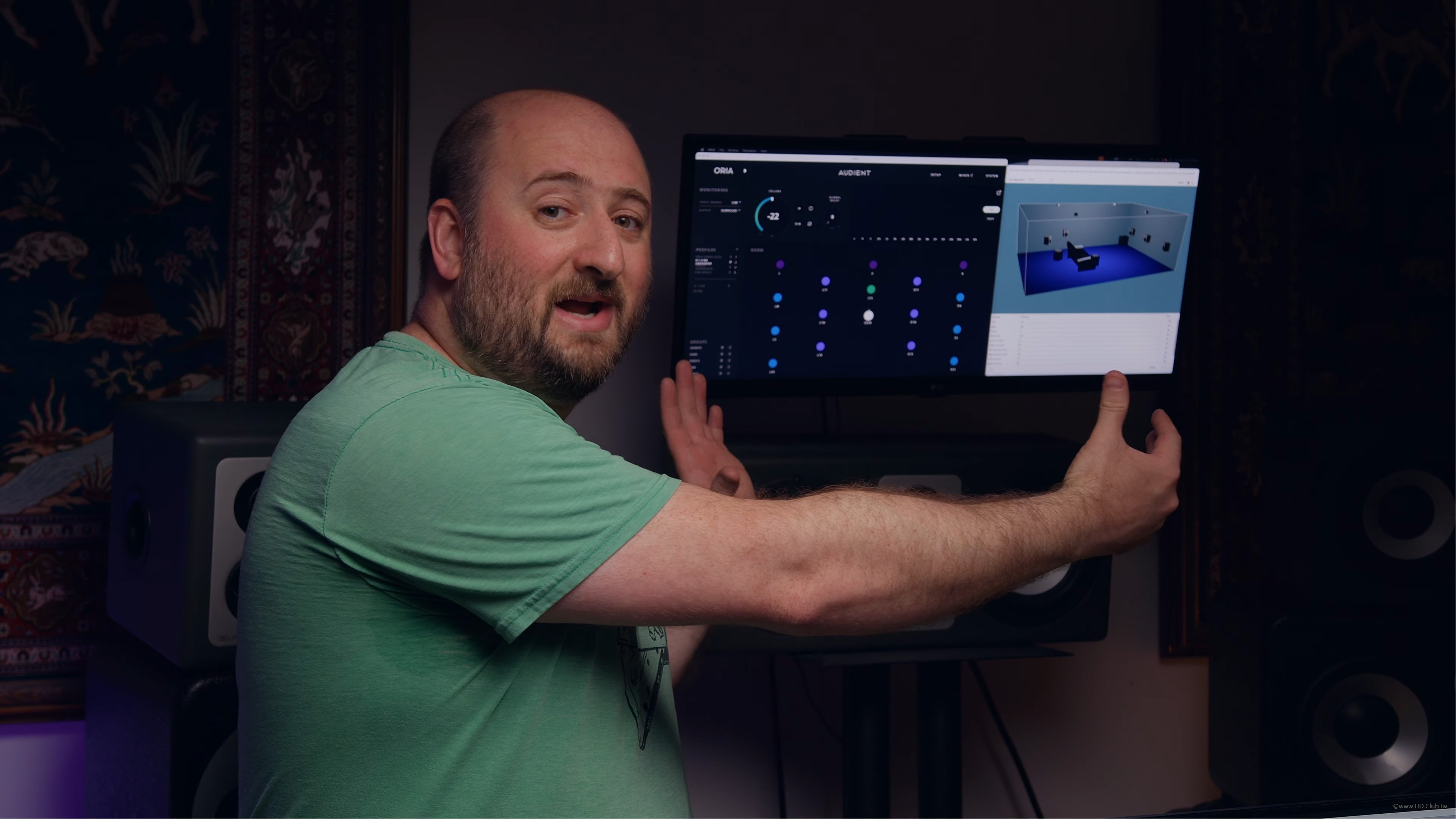

四、支援雙系統使用的彈性調整
對於需要在立體聲與沉浸式系統間切換的用戶,LFE-15 提供了足夠的彈性。透過像 Audient ORIA 這類音訊介面搭配 Sonarworks 校正系統,可同時支援 80 Hz 外部分頻(Stereo)與 Atmos 配置下的 120 Hz 內部分頻。雖為折衷方案,實測結果顯示調整得宜即可達到良好效果。

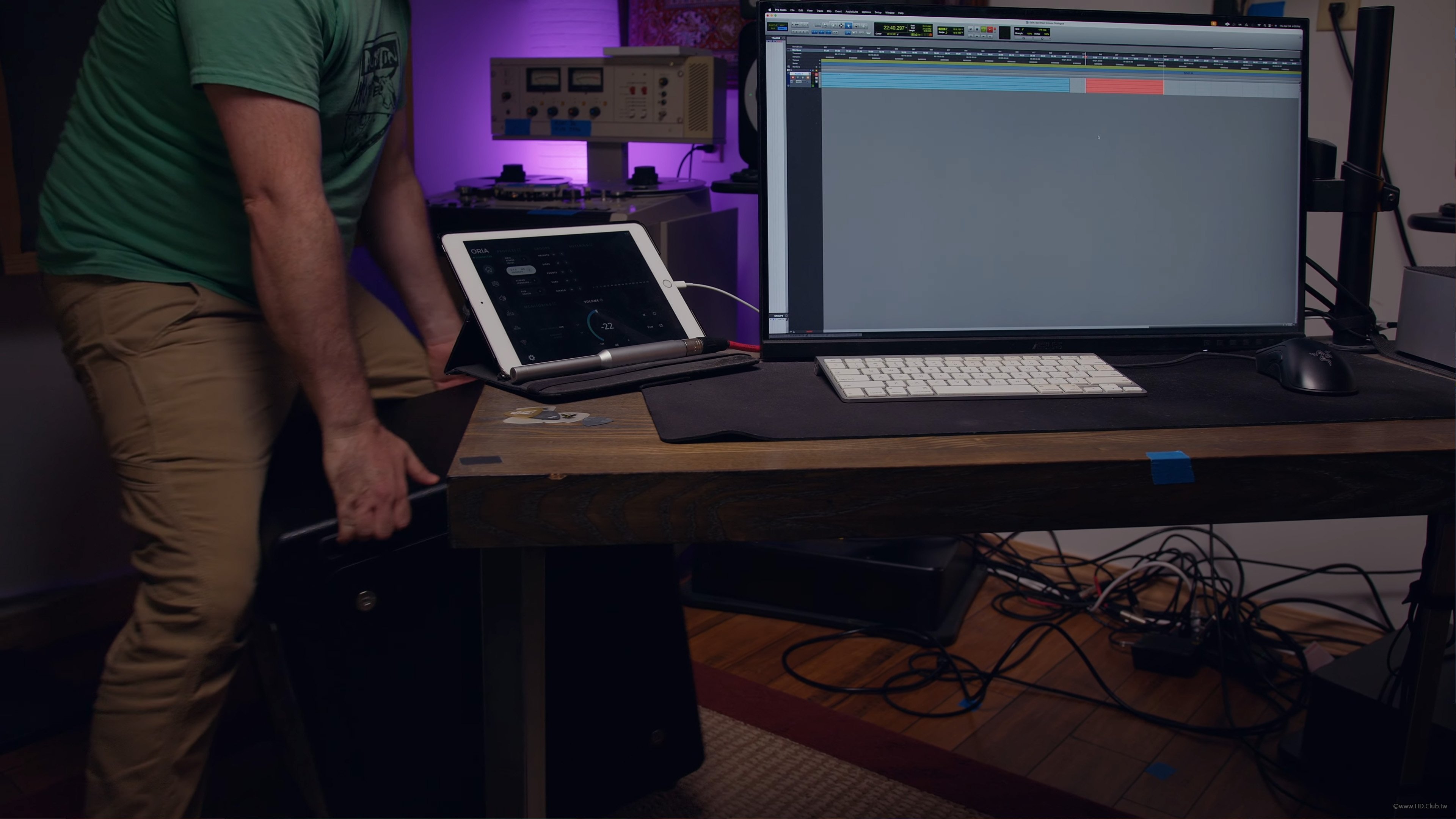

五、操作便利性仍有進步空間
LFE-15 的唯一遺憾,在於缺乏桌面遠端控制功能。目前需手動操作背板與前方切換開關,對於在工作中頻繁切換系統的專業人士而言略顯不便。若能在未來推出類似桌面旋鈕式的遠端控制器(如 meme 控制系統),將大幅提升實用性與工作流程效率。
