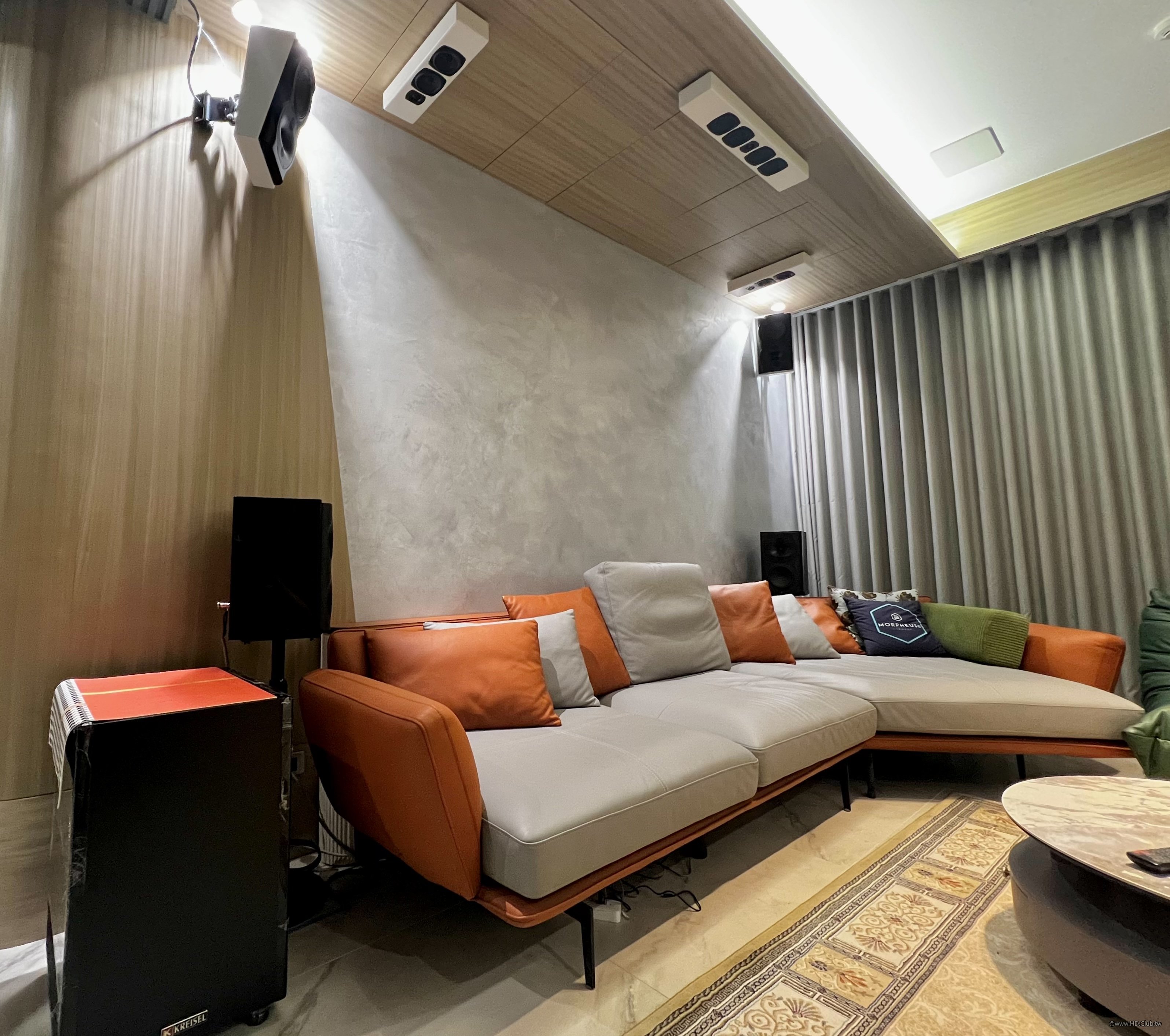

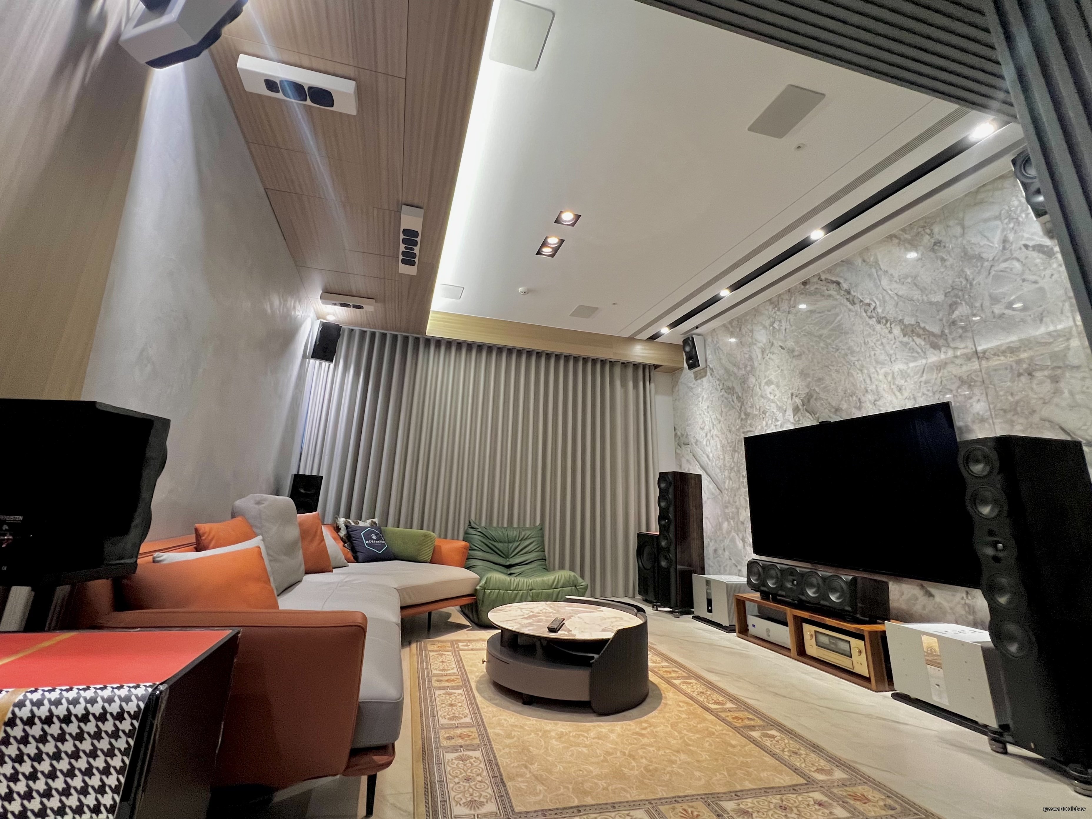

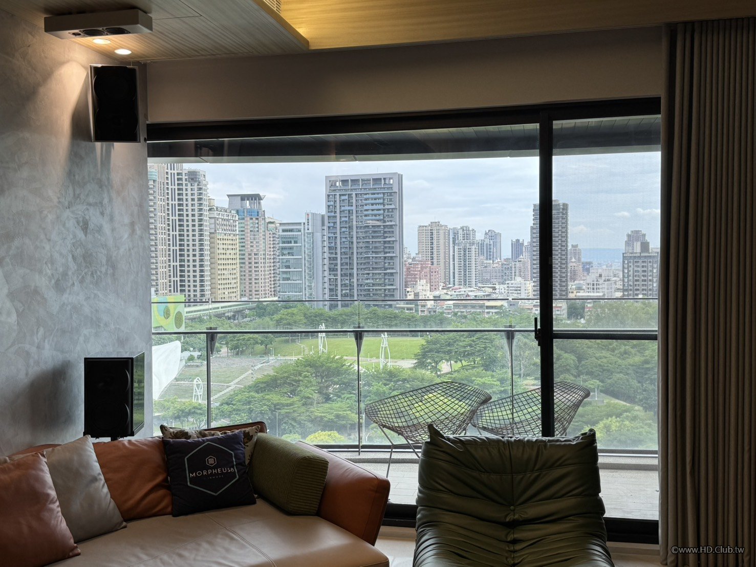

T醫師的客廳劇院系統是以Perlisten S7T/S7C旗艦落地揚聲器為主體。和T醫師的環境一樣,只要是「寬」型客廳,免不了有「單邊開放空間」、「沙發背牆」和為了美觀而「聲學處理材料容忍度低」三個對設置多聲道系統較為不利的條件
  • 「單邊開放空間」易造成能量分布不均:靠窗/牆一邊因聲波反射與系統發出的直接音交疊而形成一層「音毯」,這層音毯還會造成部分頻段抵消;連結走廊/飯廳的一邊則是相反地成為聲音能量大幅宣洩消散的「黑洞」。

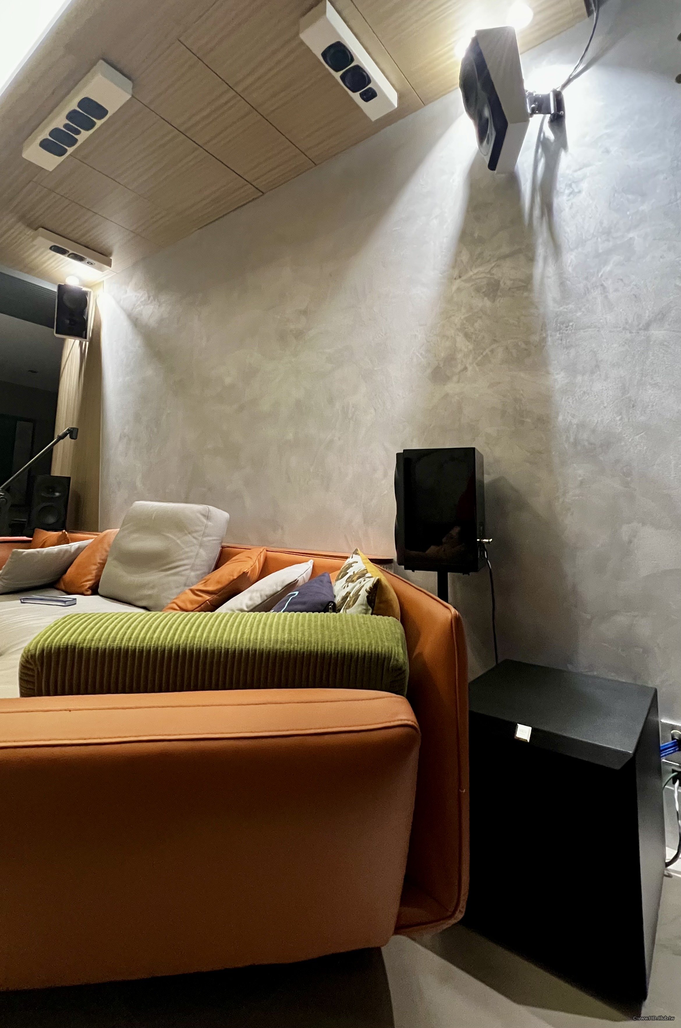

  • 「沙發背牆」使得「後環繞揚聲器」的設置變得困難,而且效果不佳。牆壁就是反射面,在大多數「寬」請客廳中不僅造成後環繞聲道的聲音折射,能量強的前三聲道也可能在沙發後牆壁面形成反射。
  • 「聲學處理材料容忍度低」是代表家庭門面之客廳的非戰之罪。吸收高頻用的纖維板、打散聲波能量聚集的擴散板和想吸納越低頻段駐波就越厚的低頻陷阱在要求「美麗」的客廳之中毫無立足之地。然而多聲道系統揚聲器設置動輒超過十支,理想的超低音操作最起碼也需要兩支。越多揚聲器帶來與空間的「互動」就越複雜,SBIR、駐波等造成聲音劣化的問題也就越嚴重。

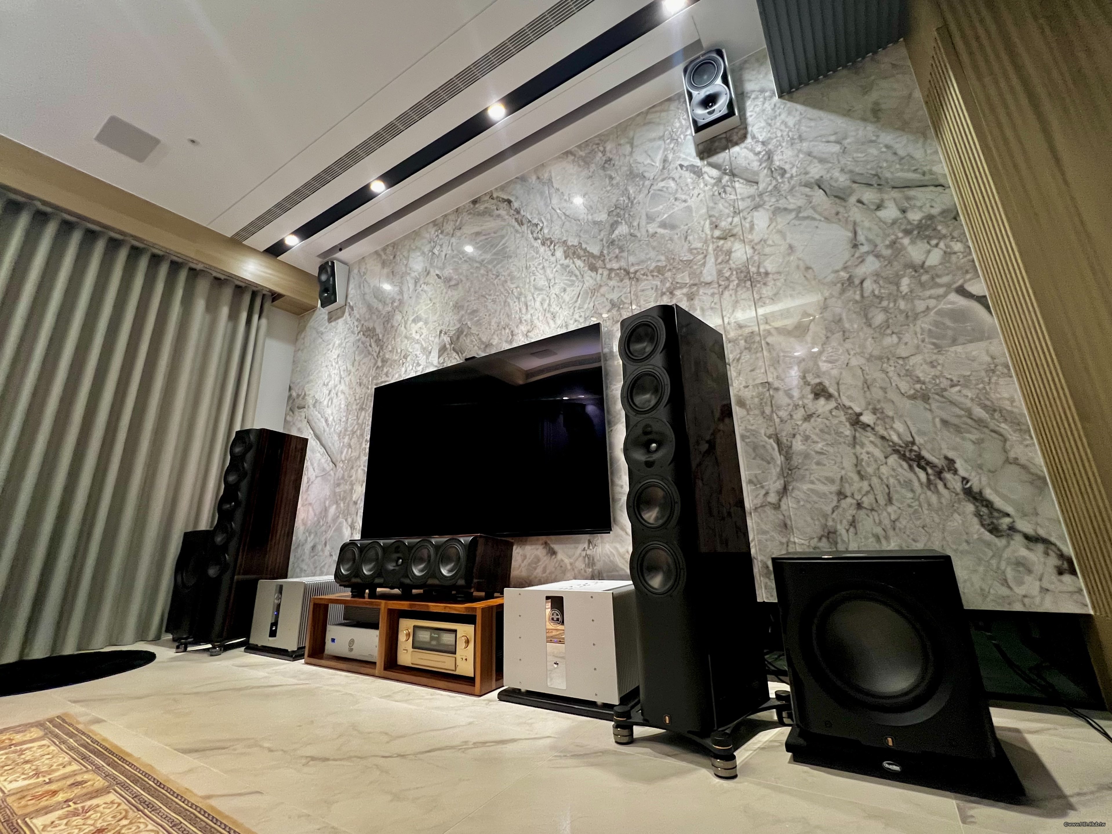

而T醫師成為使用Storm Audio風暴Core 16的用家之一的重要原因之一,就是因為目前仍由風暴處理器獨佔的「Dirac Live ART主動降噪聲學處理 」- 透過選定的揚聲器發出能夠抵消多餘反射/積聚能量的反向波,有效解決20Hz-150Hz頻段SBIR和駐波的問題,不需要安裝低頻陷阱,緊鄰的側牆和後壁也不是問題;另外因為ART演算法對於能量分布的測定,更能將「外洩」的能量「補」起來,即使一邊是開放空間,ART一樣能為測定的聆聽區域打造完整的「聲音泡泡」,帶來如虛擬實境般的沈浸聽感。風暴處理器讓T醫師的客廳劇院擁有堪比專用視聽空間的優異聲音表現!

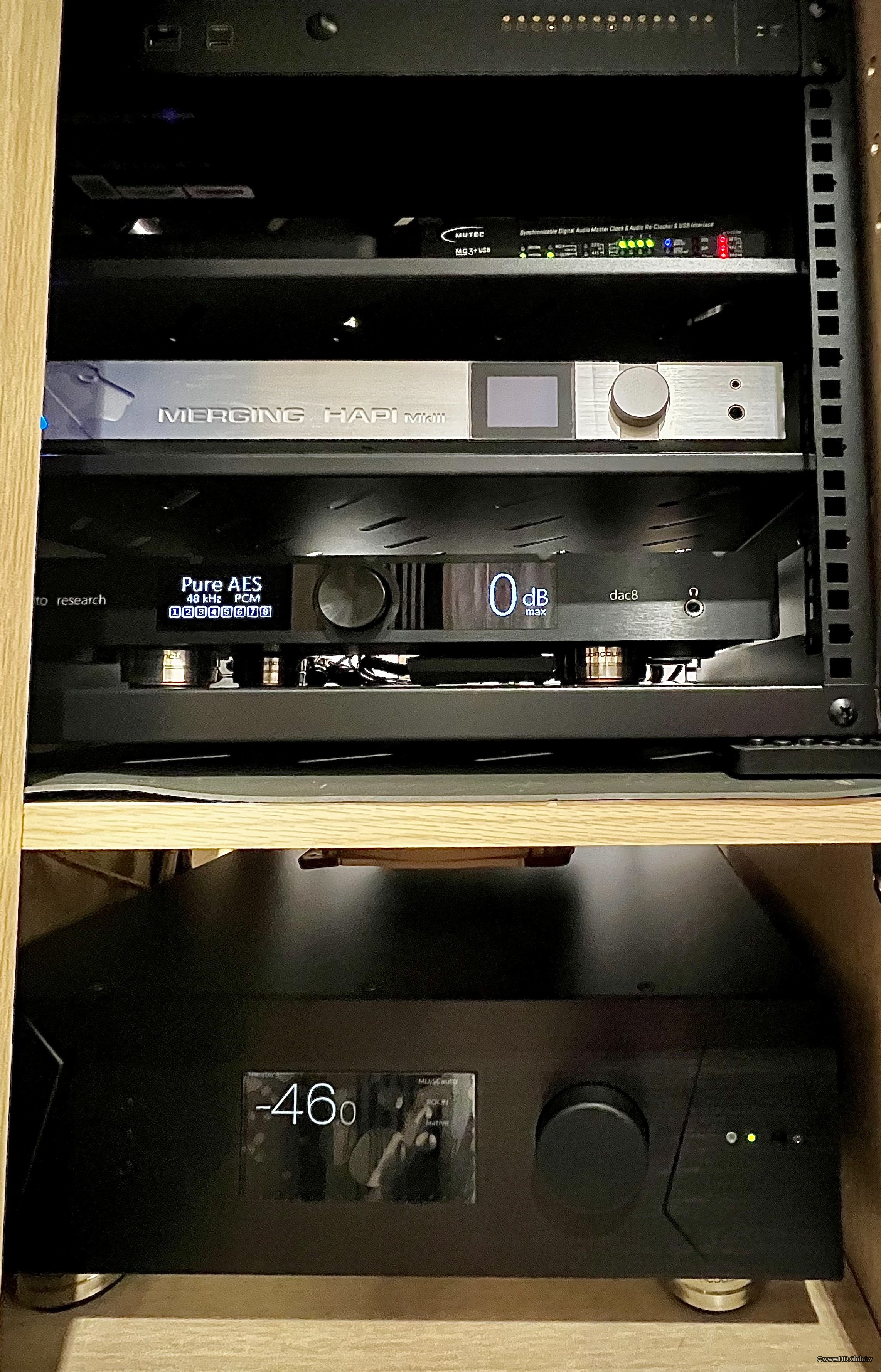

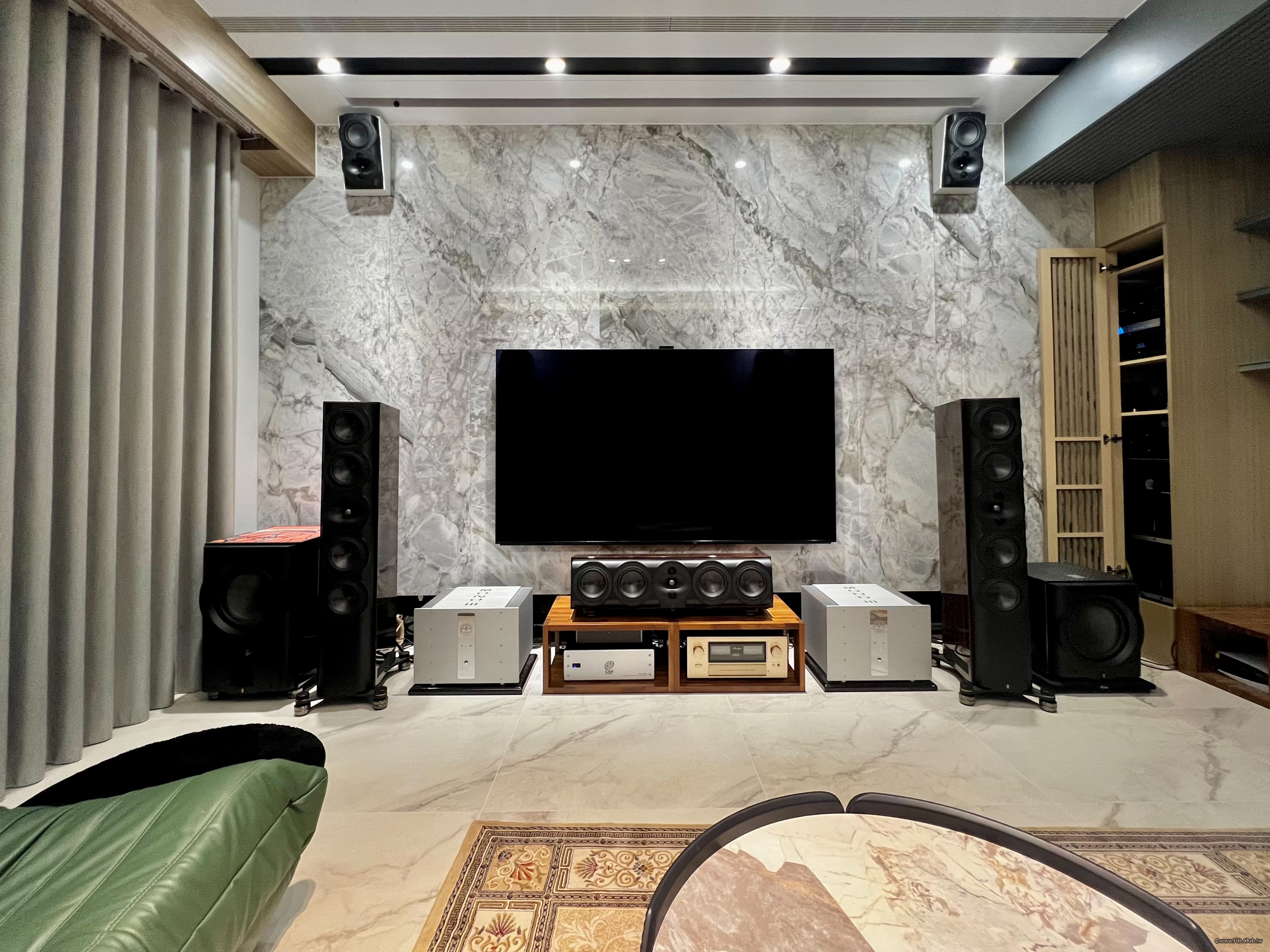

當風暴處理器的數位傳輸狂潮掃向台灣,T醫師秉著一貫的研究精神,看到在風暴處理器既有的基礎之上,AoIP純數位傳輸上身的發展潛力:可替換外接多聲道DAC和全系統時鐘應用,決定導入風暴EVO AoIP 32機種。T醫師的DAC總成是由EVO以一條網路線接入Netgear L3交換機,再由Netgear交換機以網路線連接入Merging Hapi機箱。Hapi插上16聲道DA卡(8聲道/卡*2)。再由Hapi機箱以AES/EBU將數位訊號輸入一台OKTO DAC8 pro,這樣就有24聲道可供使用,也成就了現場5.4.4.7的20聲道三層客廳劇院系統。

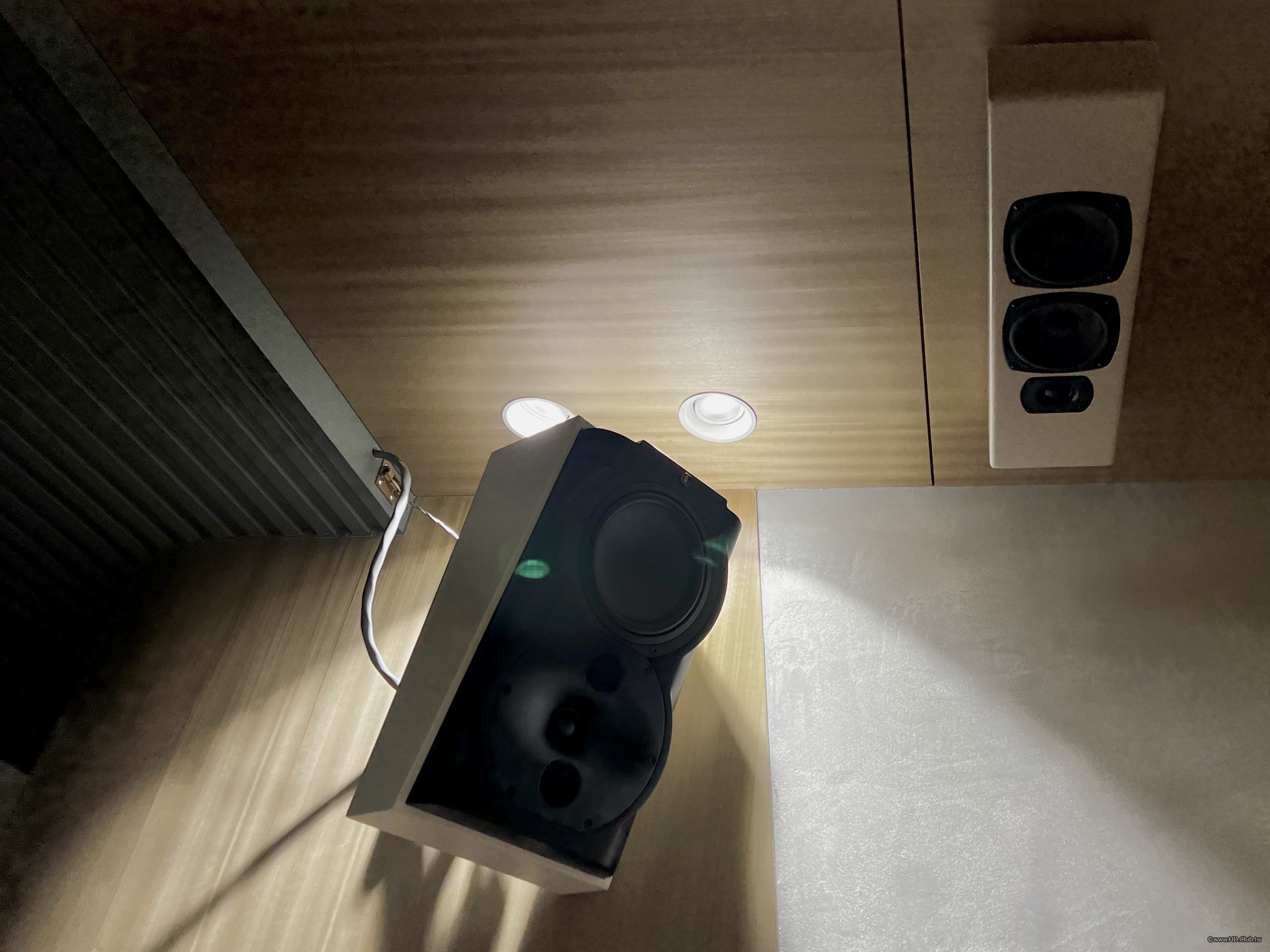

既然有32聲道可用,T醫師在加碼引進前後高聲道晉級為3層式架構!

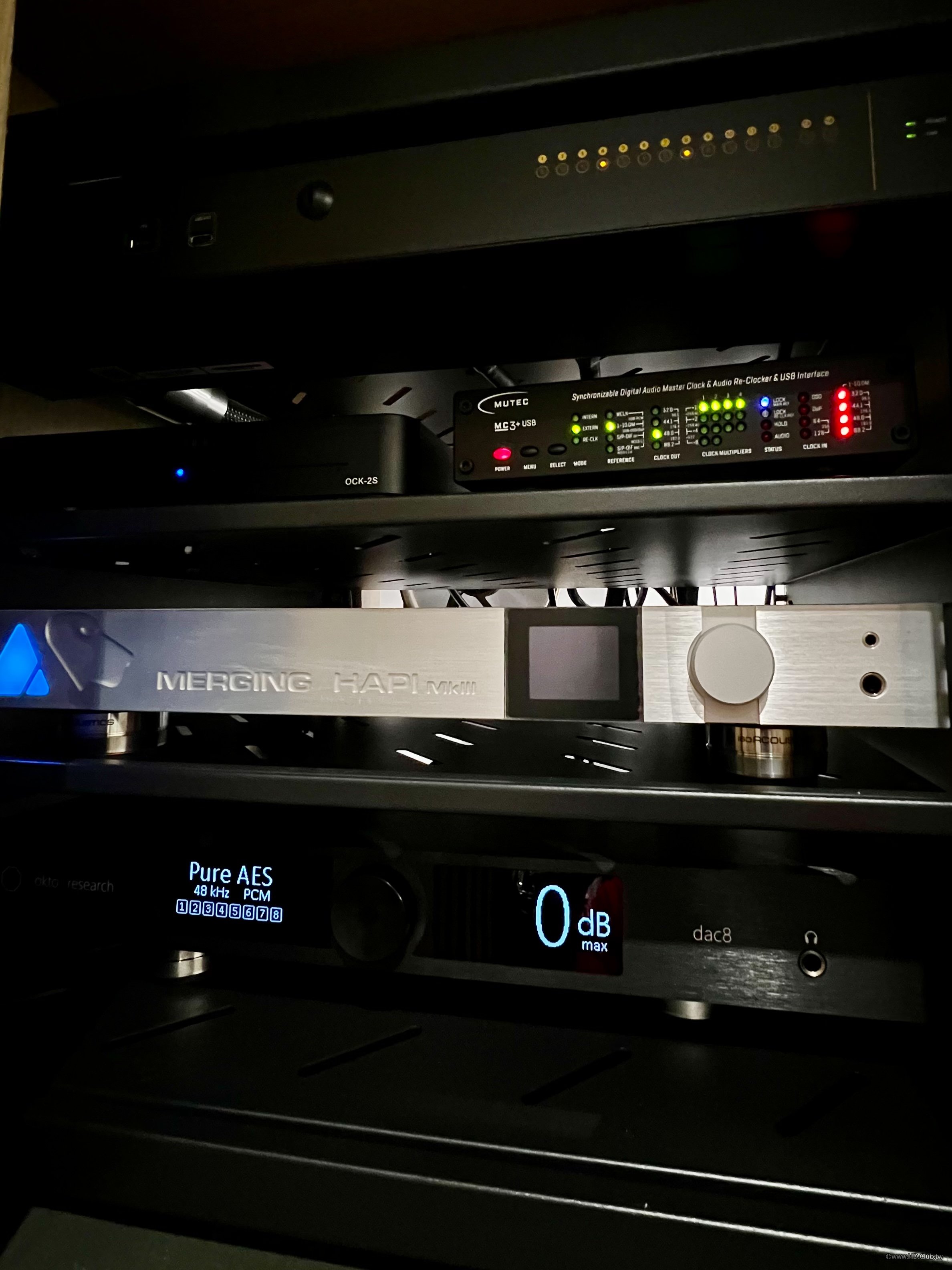

既然都以已經是AoIP系統,為了確保最好的數位訊號傳輸品質,T醫師在同樣是風暴資深玩家Adam Peng的推薦下,導入了Mutec+老虎魚的時鐘組合,由精度更高,更準確的外部時鐘來擔任全系統複雜彷彿交響樂團般數位資料傳輸的「指揮」。此外,在風暴EVO,Netgear交換機和Merging Hapi之間,T醫師更採用EAhibrid整合隔離濾波網路線連接,透過內部的隔離變壓器,徹底去除資料傳輸路徑的雜訊

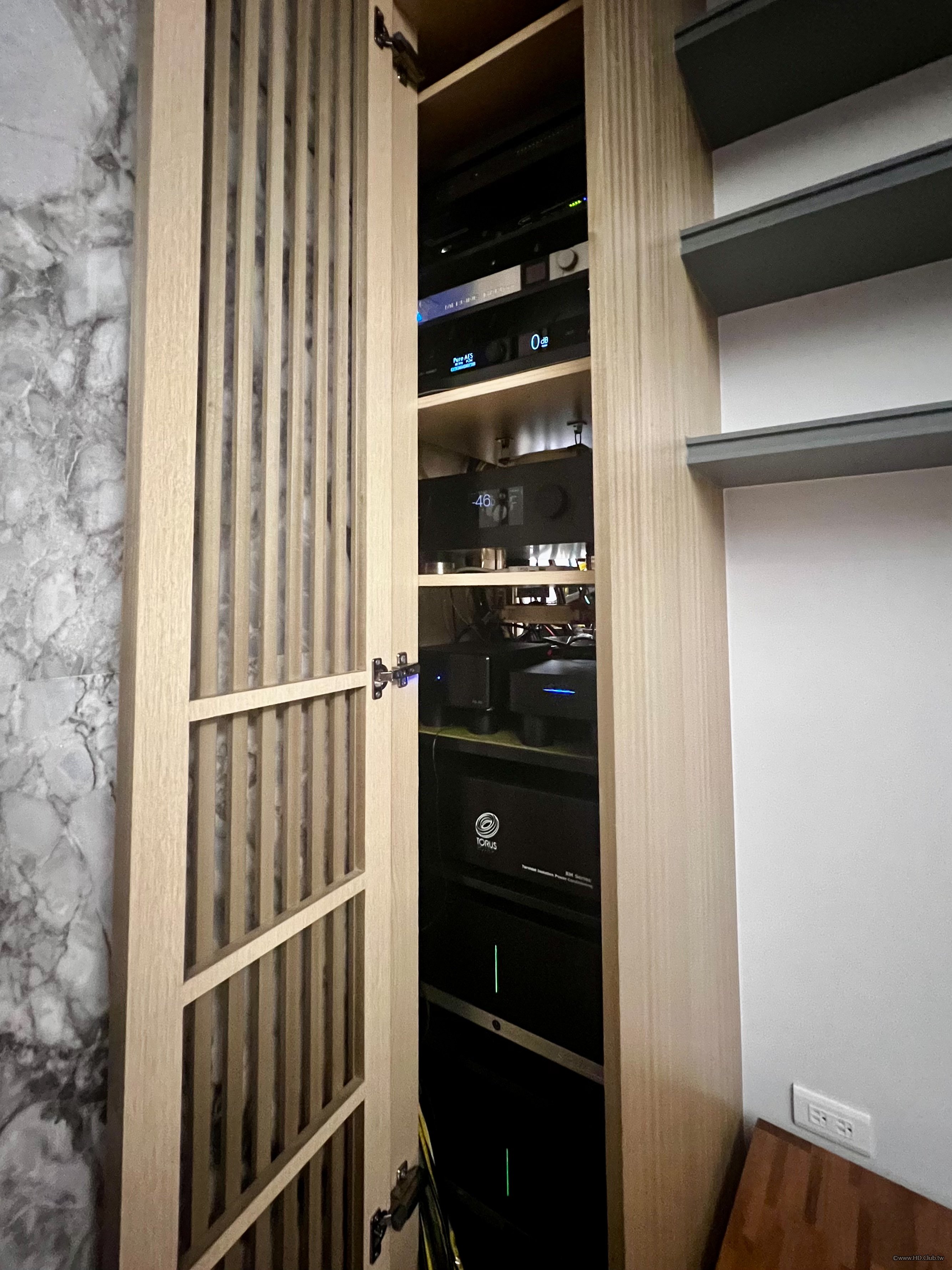

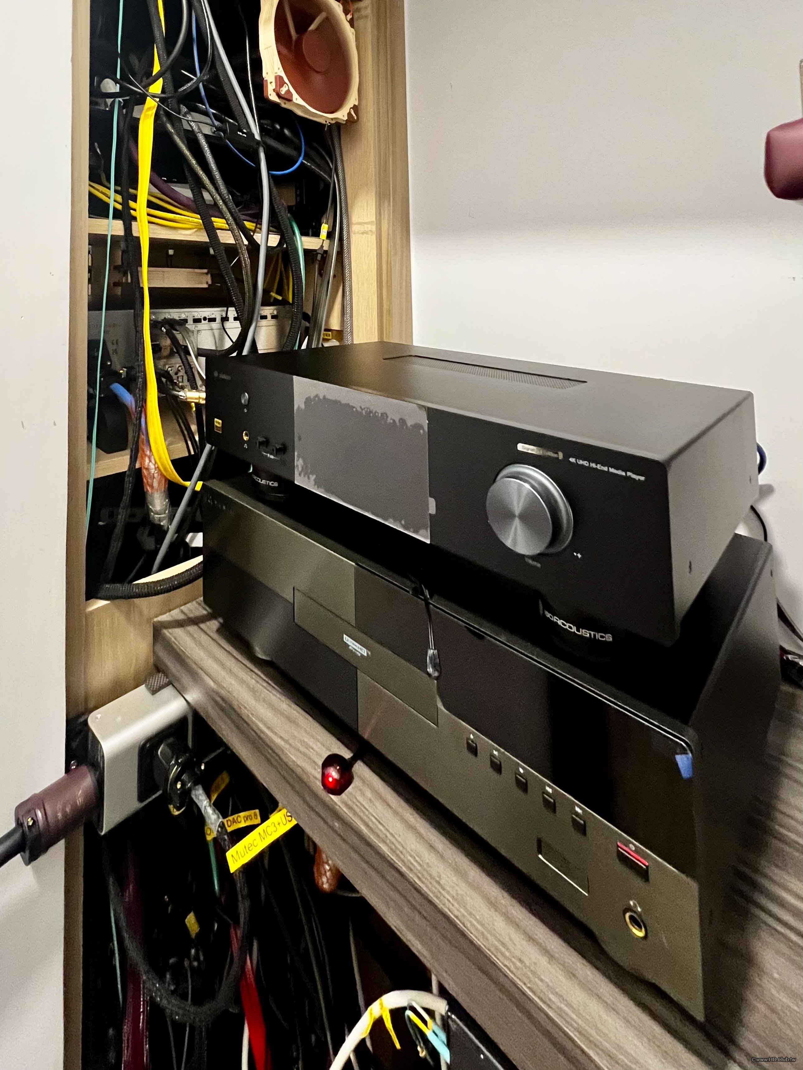

必須一提,T醫師對於「隱藏式機櫃」的發揮和整理真的是到了近乎苛求的地步。
隱藏式設備房!

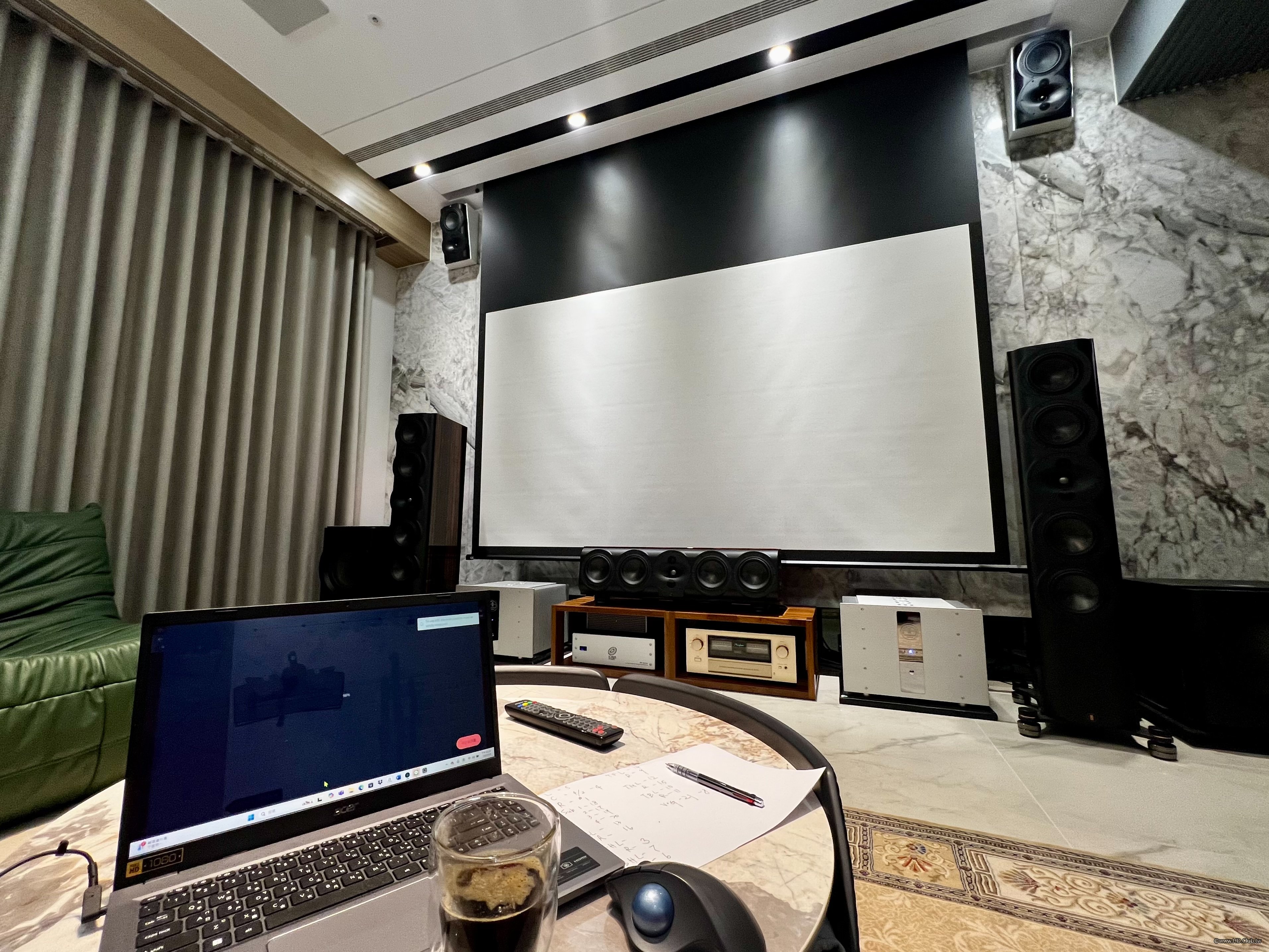

T醫生不是Dirac的新手,深知實體環境的變動對於調整結果帶來可能的影響。特別為客廳”窗簾開/投影布幕收”(電視模式)和”窗簾關/投影布幕降”(投影機模式)分別進行ART量測調整。經由量測,確實被歸類為「吸音材質」的窗簾及布幕收/降的狀態和被歸類為「反射面」在其後的大片玻璃落地窗和牆壁面和大尺寸平面電視都足以影響系統高頻的部位的量測結果,當然調整策略也必須隨之改變。果不其然,這麼做是必要的。
「為達ART精緻與精確性,特別量測投影機布幕降下及電視窗簾開兩種情境ART設置,消除了客廳黨沒有聲學設置的窘境,仍然有機會聆聽精彩好聲音!」T醫生開心地說。

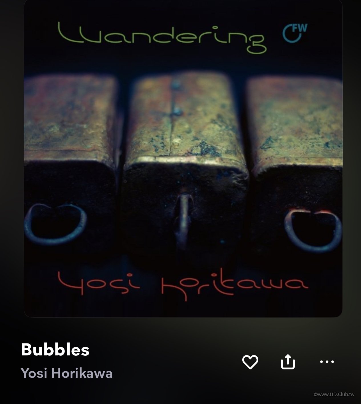

歷經一連串音樂與電影片段的試聽,時鐘和外接DAC帶來的好處十分明顯。Yosi Horikawa大珠小珠落玉盤滾來滾去的「Bubbles」顆粒分明準確,就在眼前,各種球體移動的軌跡不僅是在前方,更在身旁滾動,精準的音效也讓人驚喜 - 這是在客廳,而且是兩聲道啊

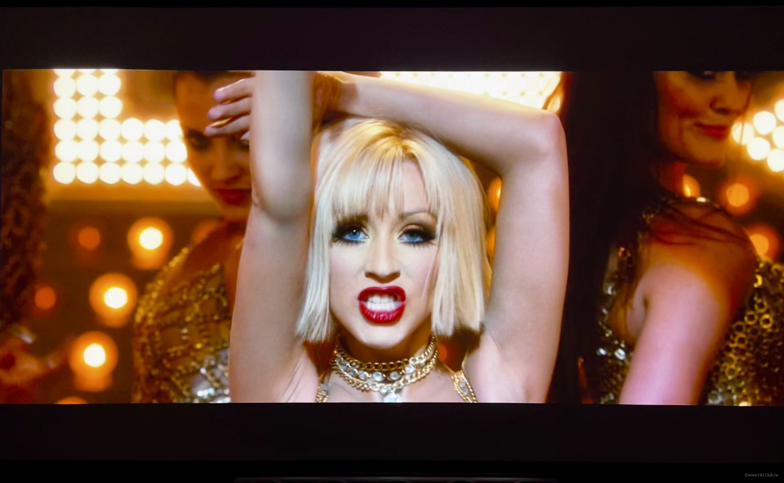

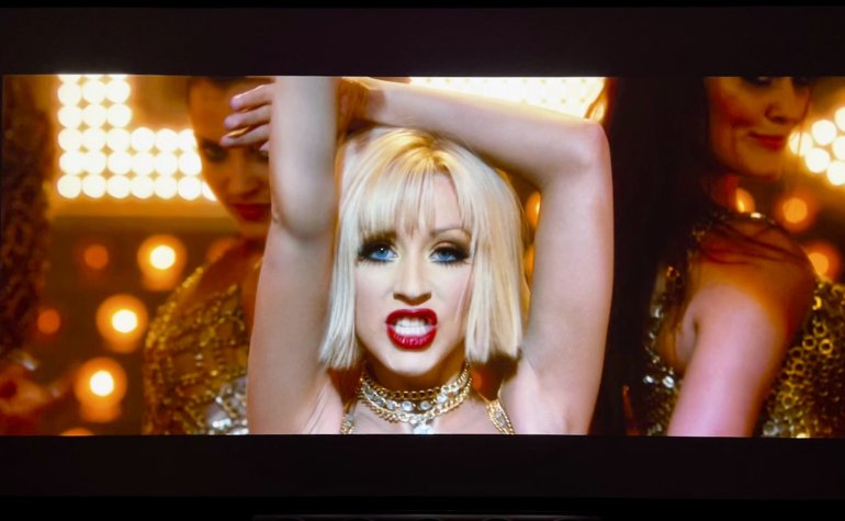

「舞孃俱樂部」最後一場表演,主唱Christina Aquilera盪氣迴腸,妖嬌柔潤的嗓音讓人聽著出神,接近結尾處一陣繞著座位跑的輪鼓更是叫人大呼過癮!雖然沙發背牆,但是在風暴/ART的處理之下,鼓都已經打出牆後了

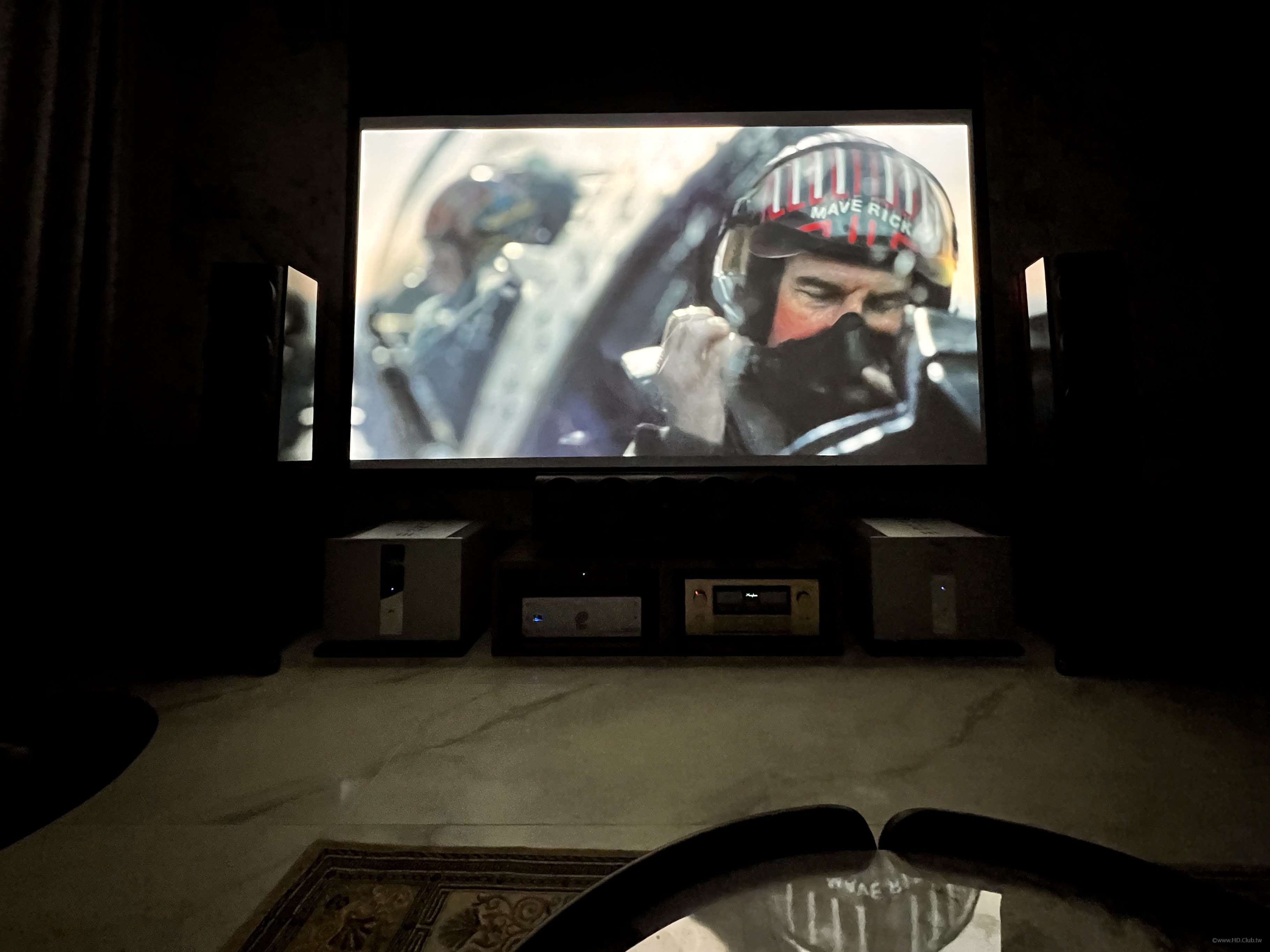

「捍衛戰士:獨行俠」最後與敵方戰機的對戰場景有一處聆聽重點,就是阿湯哥於座艙密閉空間中同時感受到的艙內引擎及電子零件和艙外飛行帶來的空氣壓力的音效。電子零件和引擎多高頻,但艙外氣壓則是低頻,處理不到位,電子零件的細節會不明顯,引擎聲音會偏細,艙外的高壓空氣流則是會糊。但是在這裡,很明確可以聽到「浮」在身體前方的零件高頻,稍在後方的引擎嘯聲,而在最外一層(聆聽位置上方)可以聽到,甚至感受到機艙外「轟」的空氣壓迫和流動,虛擬實境不過如此!但這裡可是半開放空間,幾乎零聲學處理的美麗客廳呀!
