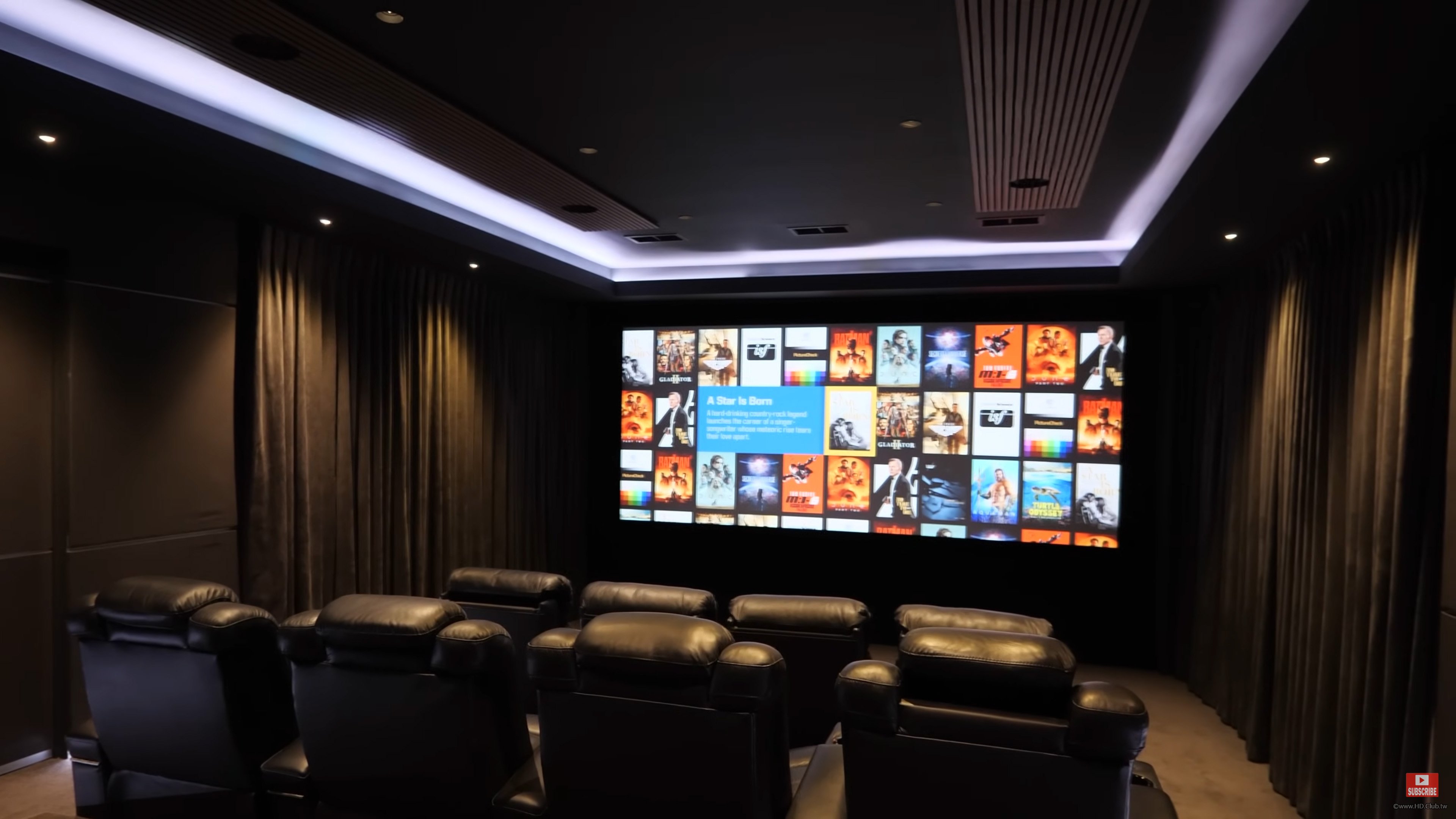

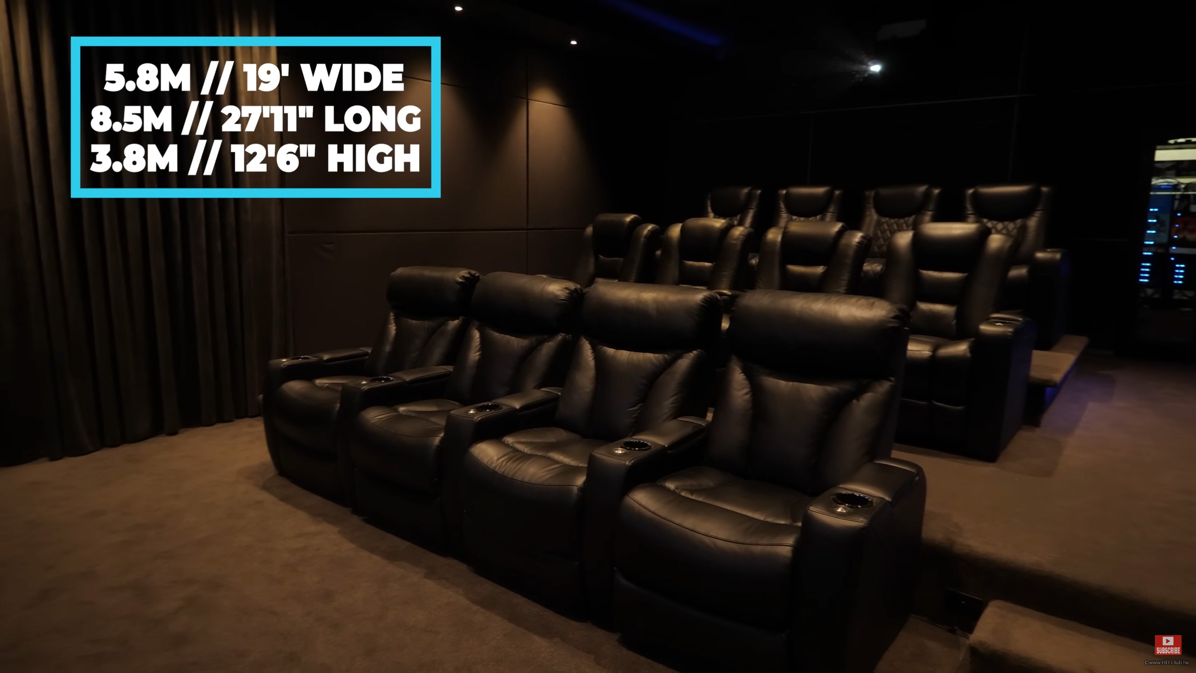

• 空間與建造細節

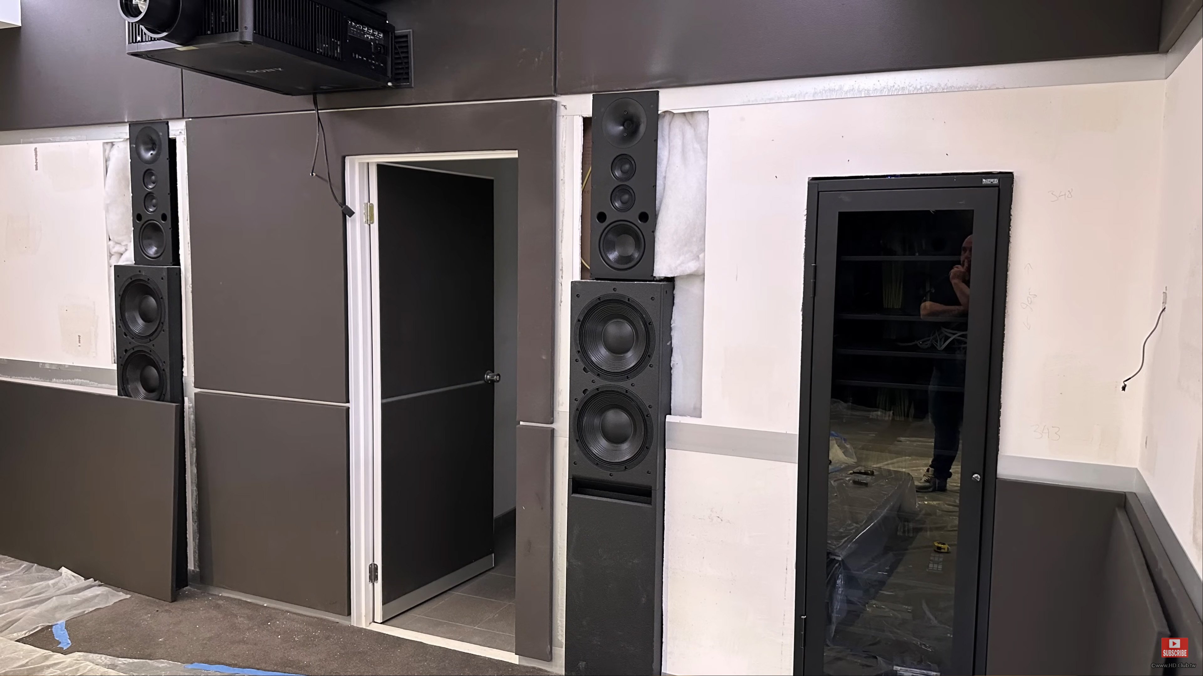

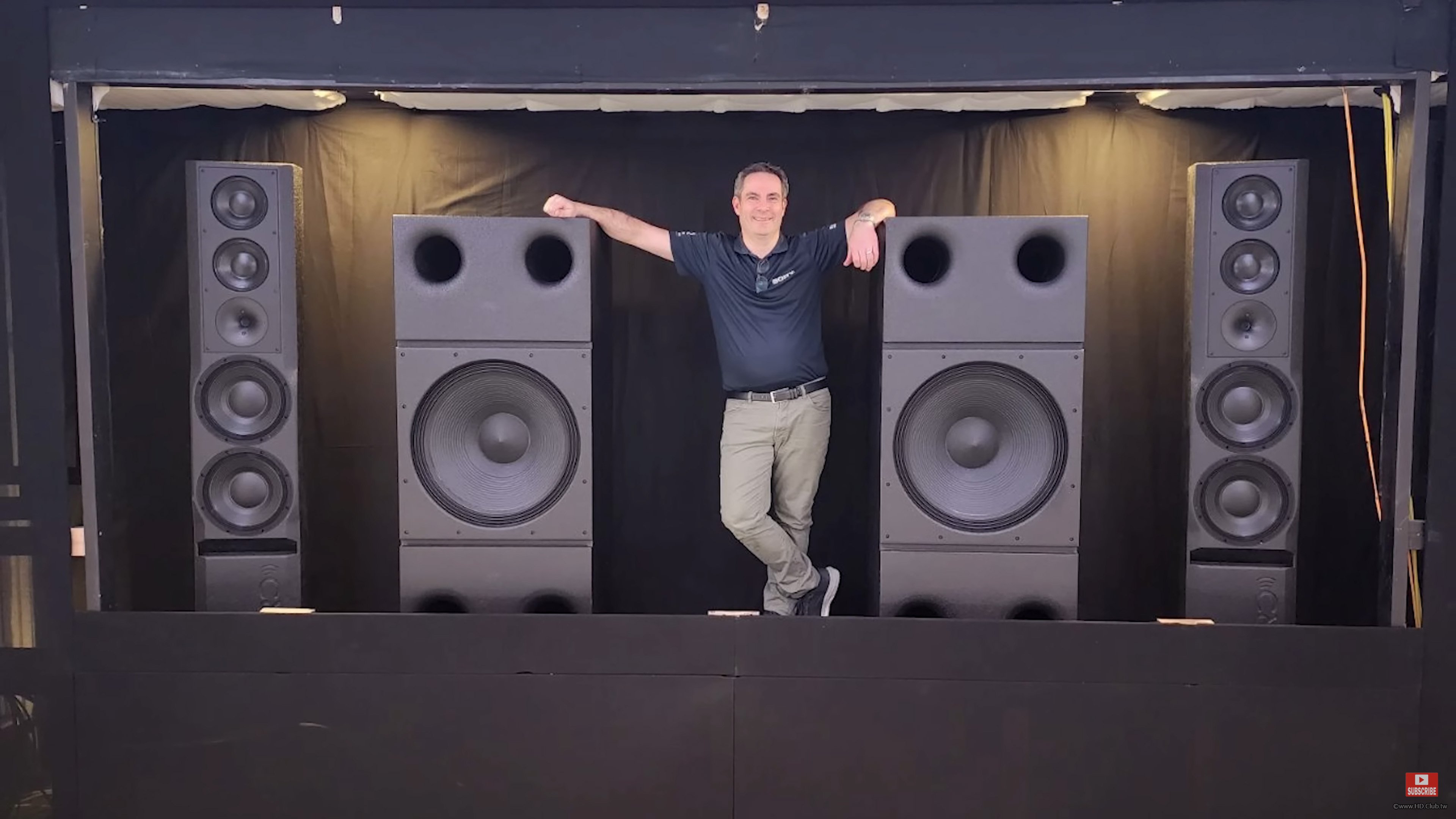

這間旗艦家庭劇院位於墨爾本的 Audioactive 總部,價值超過 50 萬澳幣。空間尺寸約為寬 5.88 公尺 × 長 8.5 公尺 × 高約 3.8 公尺,採階梯式座位設計。前方設有隔音牆與螢幕,後方預留 70 公分空間安裝喇叭,並建有舞台結構。主音響使用美國品牌 Pro Audio Technology 的近乎旗艦等級 LCR 喇叭,前方還有兩顆 24 吋低音反射式超低音。

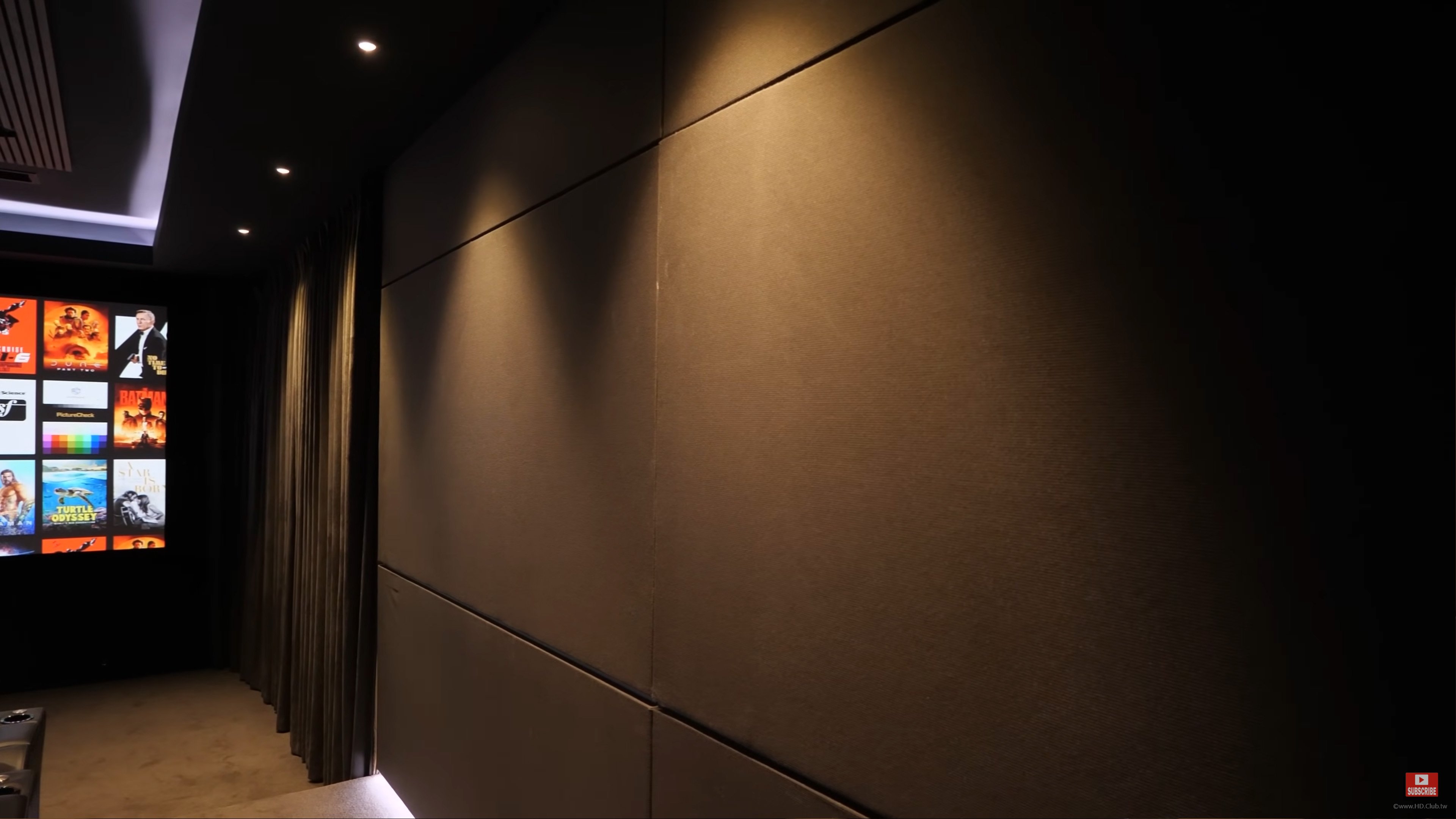

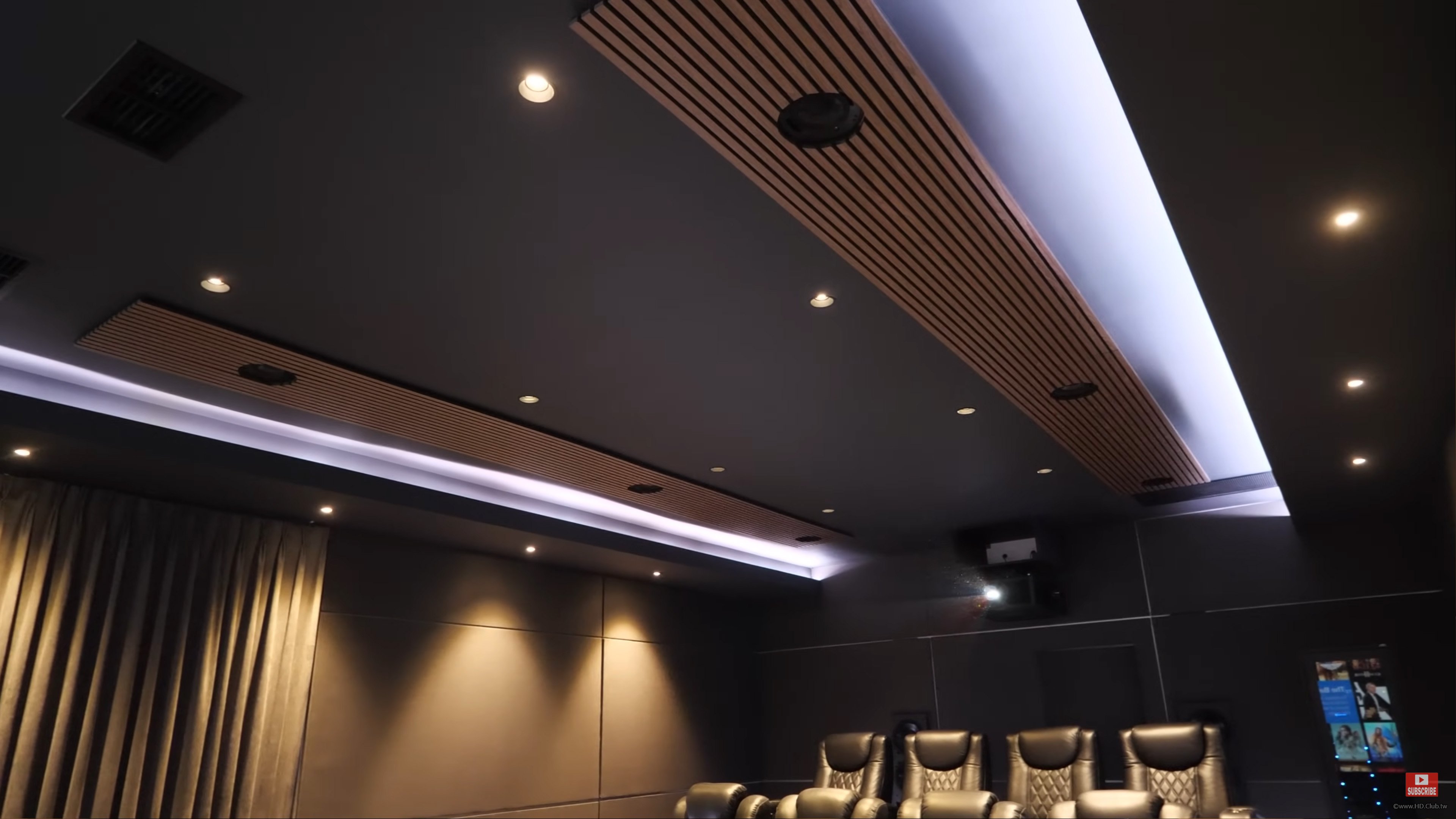

• 吸音設計與 Atmos 系統
整體空間主要以吸音為主,牆面和窗簾皆為聲學處理材質,天花板僅有少量擴散結構。共配置三對嵌入式環繞喇叭(前後各兩側、再加一對後環繞)與 6 顆天花板 Atmos 喇叭,全部來自 Pro Audio Technology。後方還額外配置雙 12 吋重低音作為後區域補償。

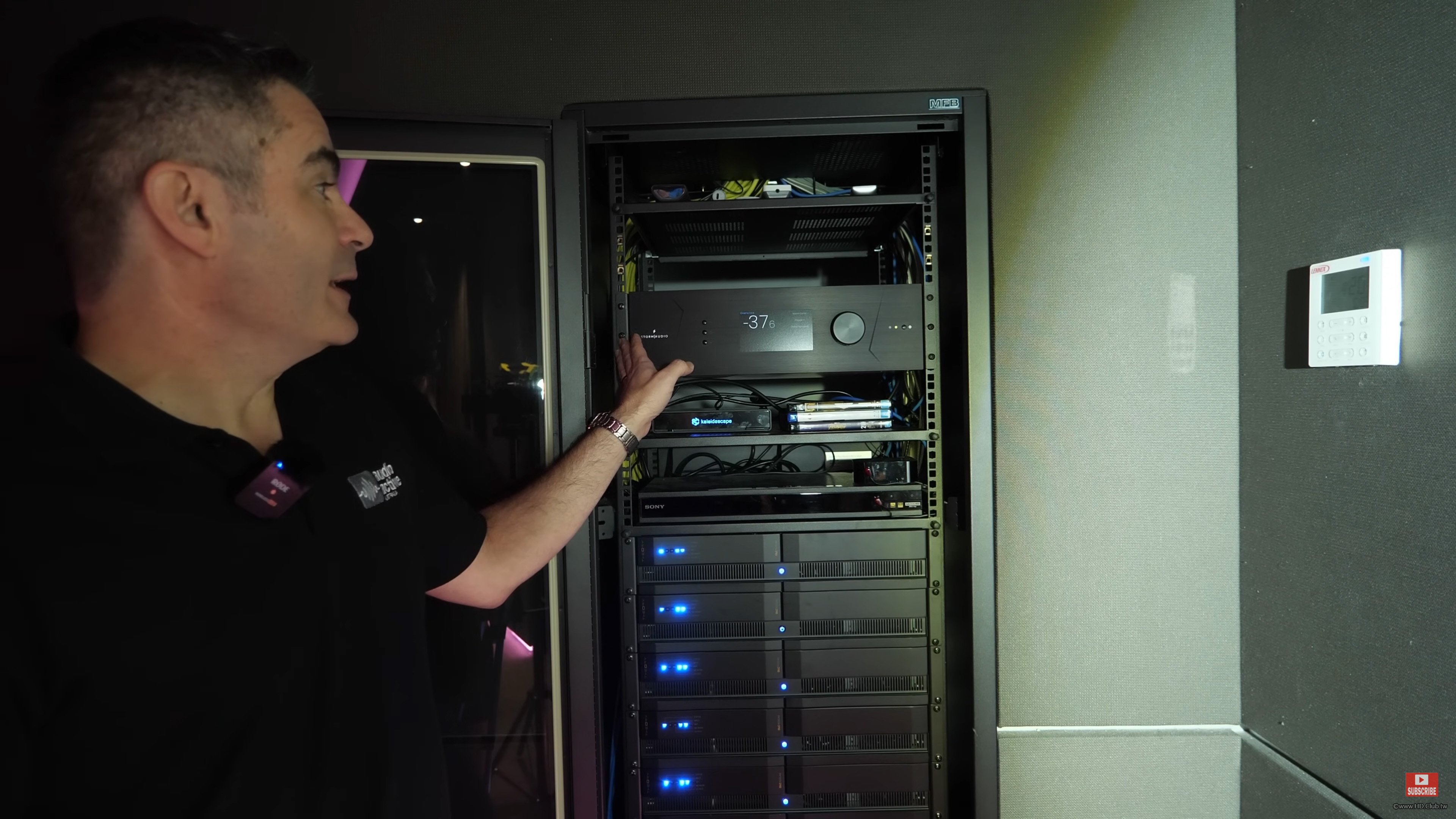

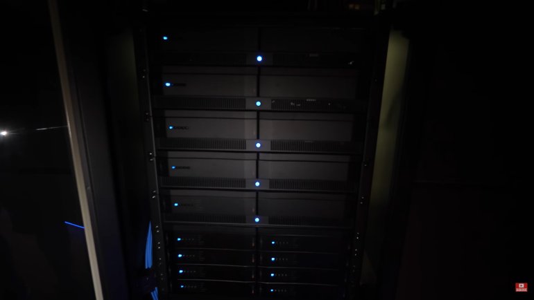

• 機櫃與訊源設備
核心處理器為 Storm Audio ISP Evo 20,透過一條 Cat6 網路線與 Dante 網路供應訊號給後端擴大機。
訊源包含:
  • Kaleidescape Strato C(旗艦影音伺服器,支援 Dolby Vision、Atmos、DTS:X)
  • Apple TV 4K(用於 Netflix、Disney+ 等串流)
  • Sony 4K UHD 播放器(UB800)

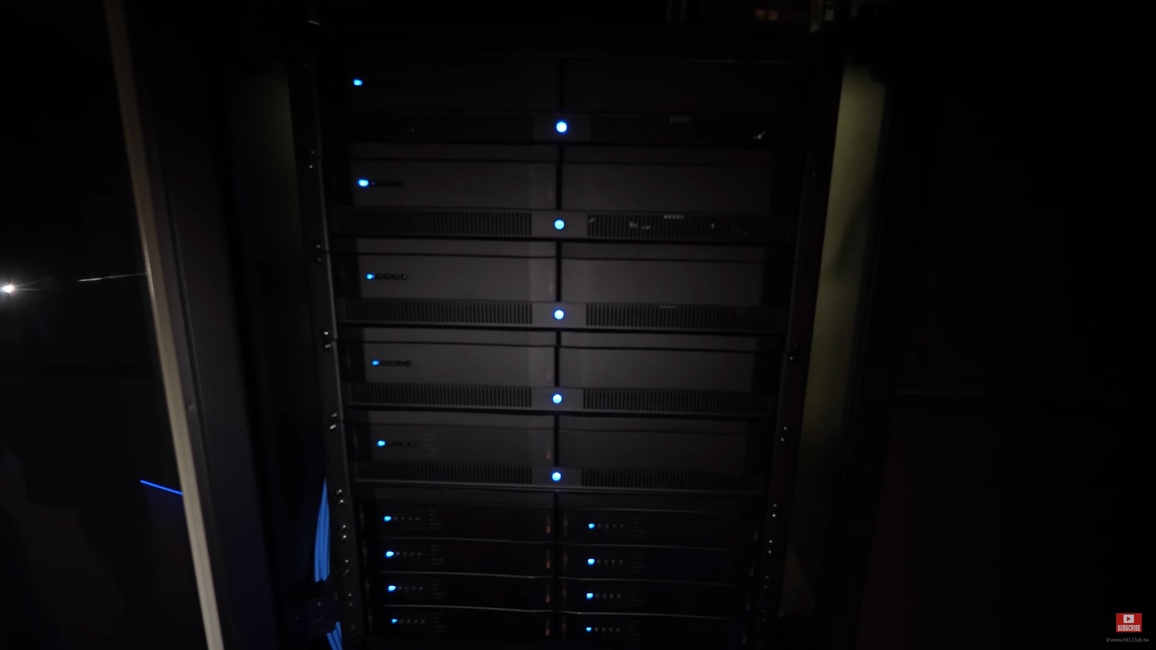

擴大機使用 Theory Audio Design,型號為 DLC-1500.4,支援類比與 Dante 輸入。
• 功率配置與動態優勢
高功率配置不只為了大聲,而是為了低失真、高動態、低底噪。使用高功率擴大機可使聲音即使在大音量下仍保持清晰、自然、不刺耳,解決傳統綜合環繞在大空間高音量下容易失真的問題。

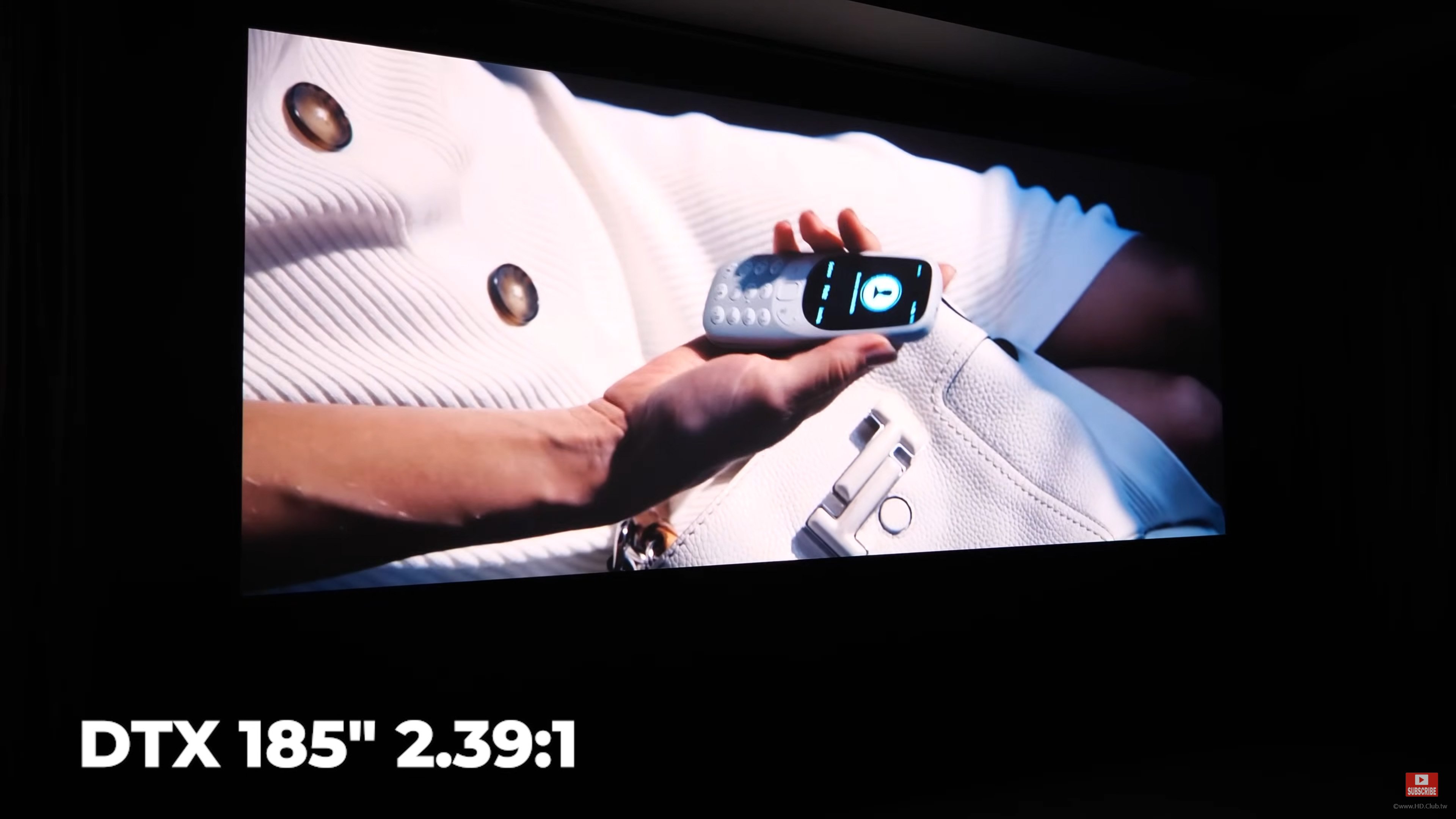

• Sony GTZ380 投影機、DTX 銀幕技術

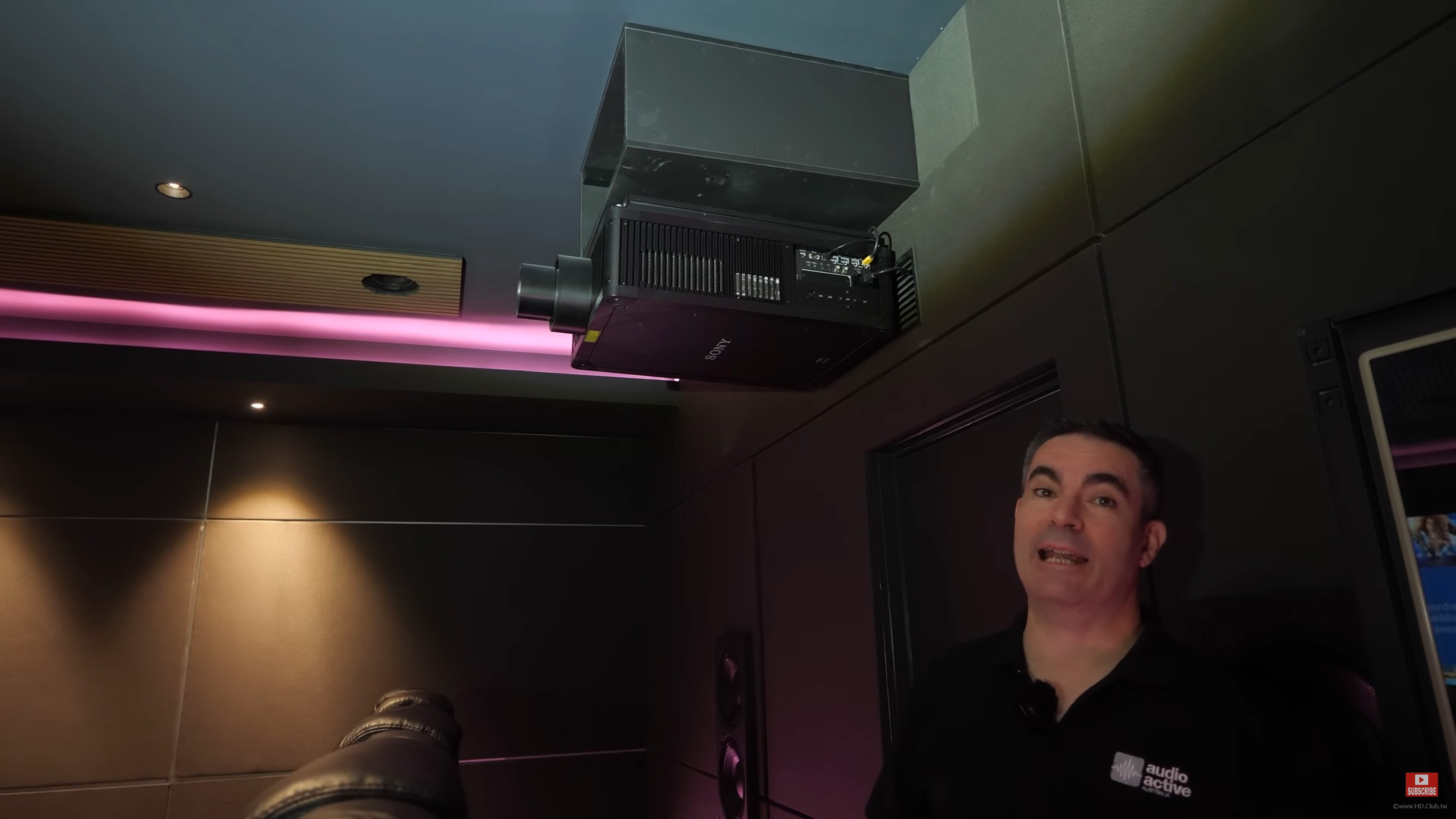

搭配的是 Sony 旗艦級 4K 雷射投影機 GTZ380,亮度高達 10,000 流明。Sony 在影像處理領域的專業從攝影到色彩管理皆有深厚實力,使投影畫質顏色極其準確。搭配 185 吋 2.39:1 比例、增益 1.2 的銀幕,能有效對應大畫面所需亮度。
使用 DTX 最頂級織布音透銀幕,近距離觀察幾乎看不到織紋結構。與比它價格高兩三倍的品牌相比,畫質仍然優秀;如果需要更高亮度,亦可選擇 micro-perf 微孔版本,適合亮度不足的投影機。
• 揚聲器配置
銀幕後方使用三支 SR28212A LCR 喇叭(雙 12 吋低音、中音與高音單元),左右兩側各有一支 24 吋 LFC-24SM 重低音。環繞與後環繞使用 SR2408 IWS 嵌牆式喇叭,也可表面安裝。天花板 Atmos 使用 Theory Audio IC6(6.5 吋中低音+壓縮高音單體),適用於劇院與商業空間。後方配置 雙 12 吋低音反射式重低音作為低頻補償,前後各兩顆實現更均勻的低頻分佈。
