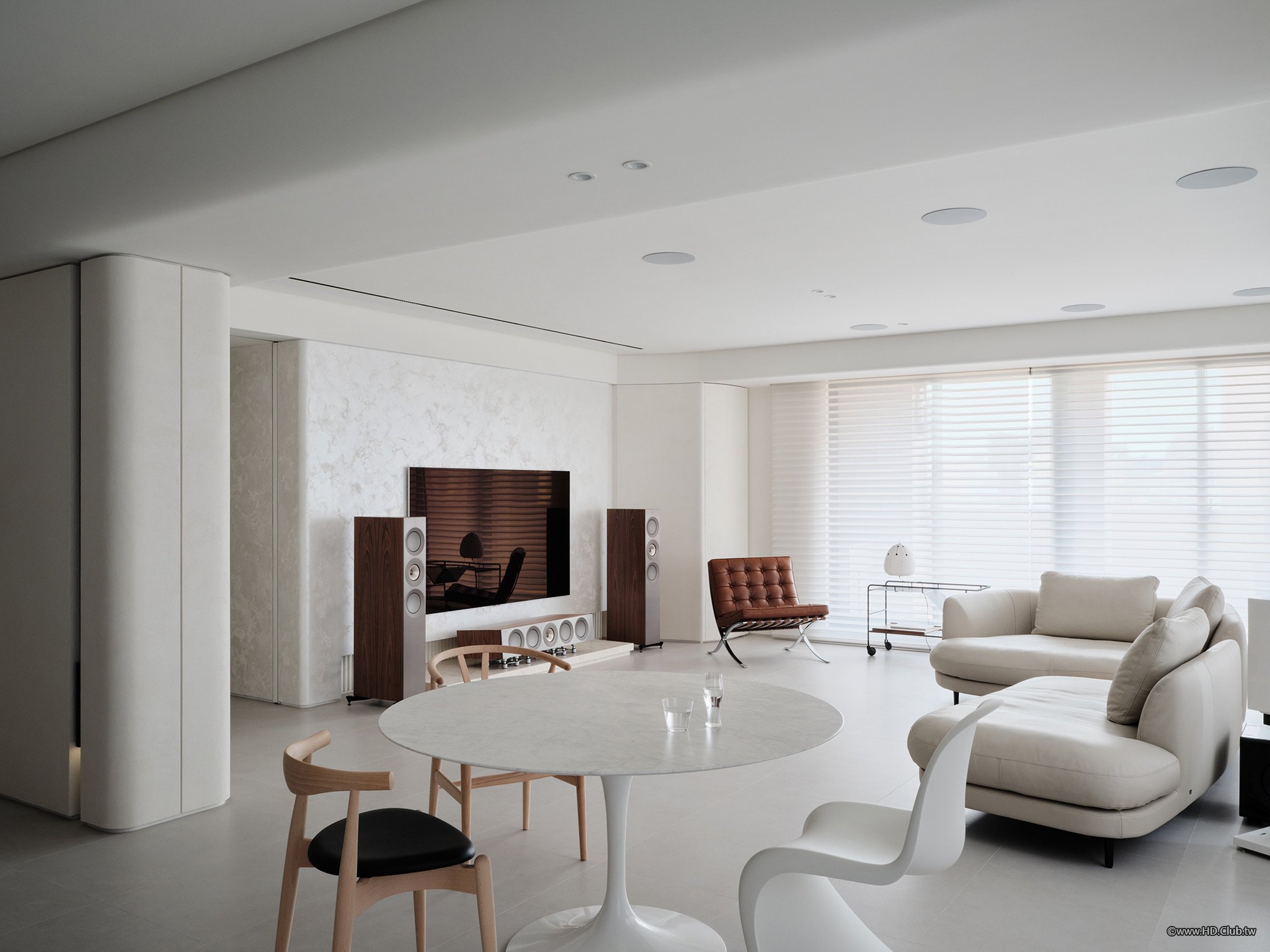

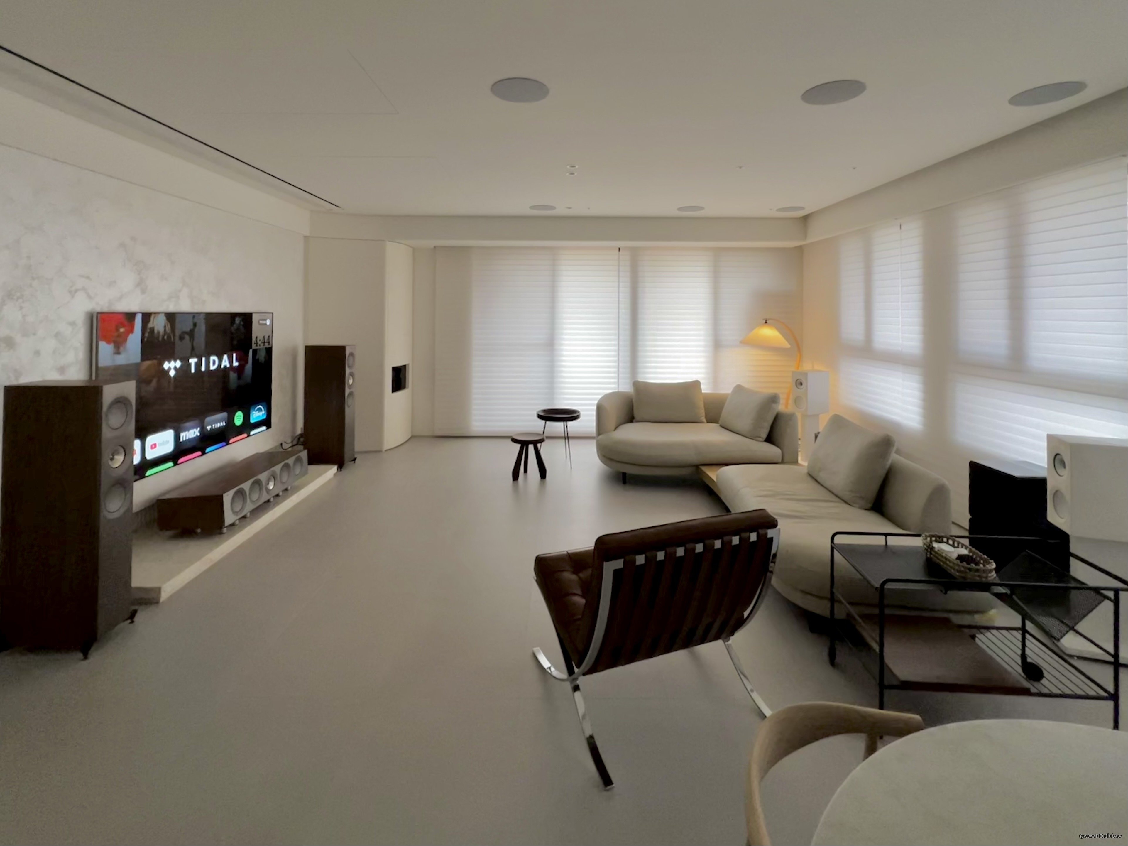

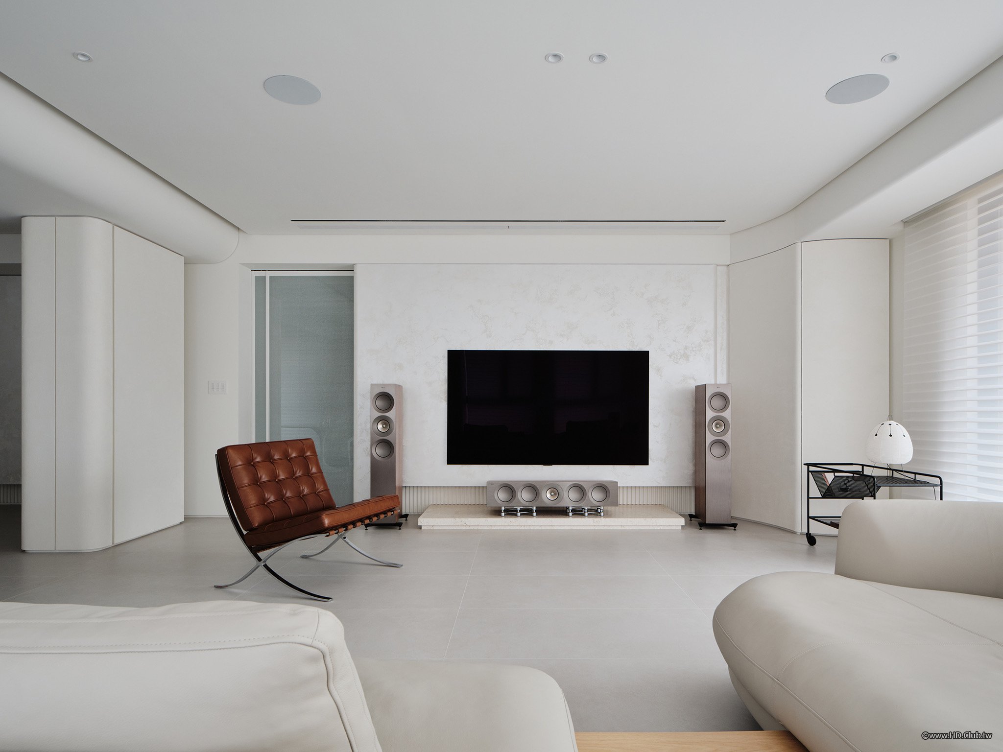

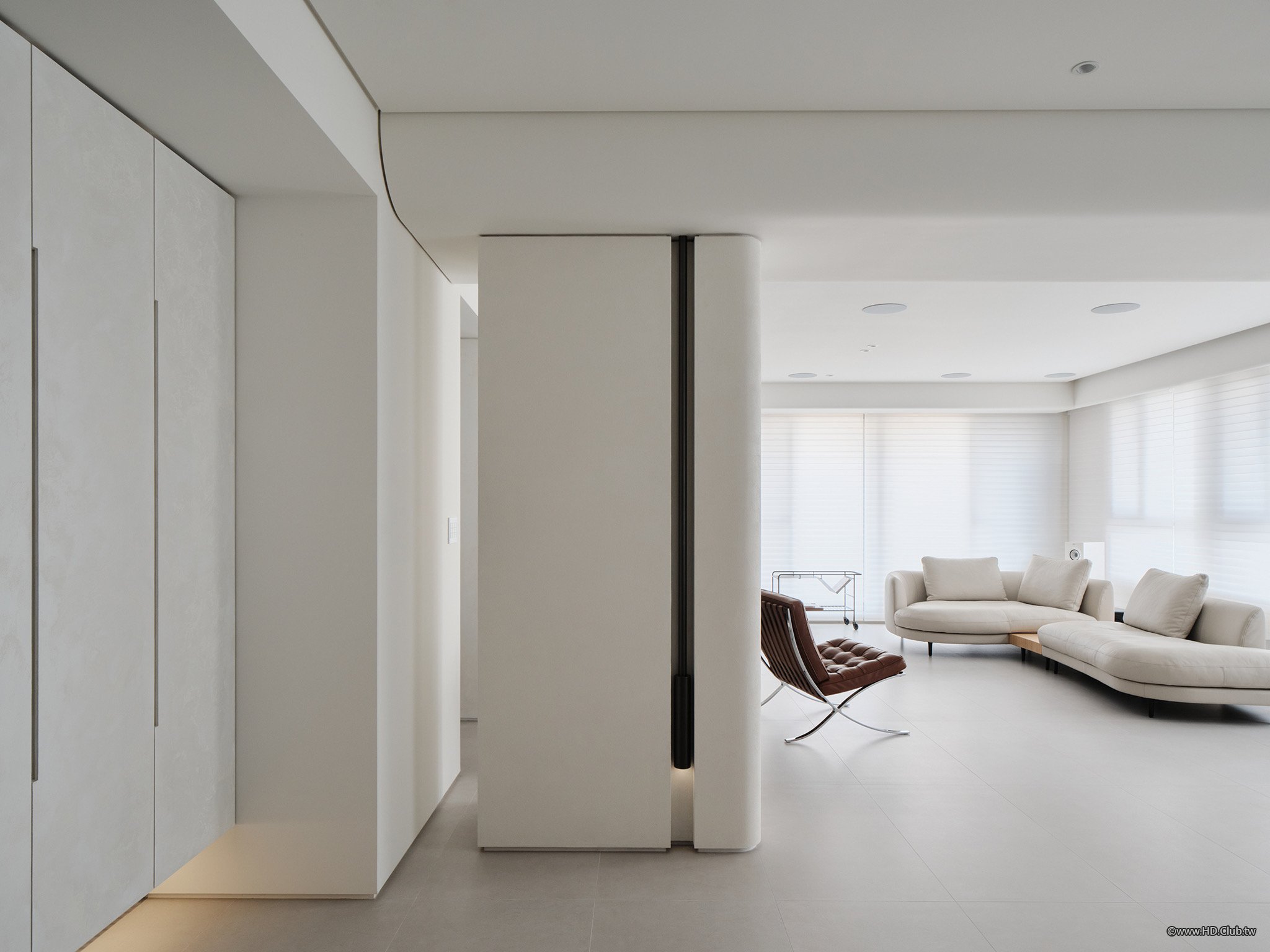

這位系統主人G先生本身從事的是創造「美」的事業,見面的第一時間便能感受G先生散發出一股以完美主義自持的氣質。打開厚重的大門,映入眼簾的客廳更讓人忍不住「哇⋯」地發出讚嘆。不是因為眼前看到了什麼昂貴的裝潢或陳列品,還是電視旁邊設置了多麼威猛的揚聲器,而是一進門在眼前從門廊一直延伸到客廳的空間,視野寬闊舒適,所有物件和空間合構出柔和的線條,呈現出絕非偶然卻非常自然的設計。週圍的採光也刻意成為設計的一部分,百葉窗開啟和關閉的角度彷彿為這堪稱精品的客廳注入生命,讓她擁有自己的情緒。
這座美宅的設計絕對值得所有的一切都值得G先生眼神裡的驕傲。

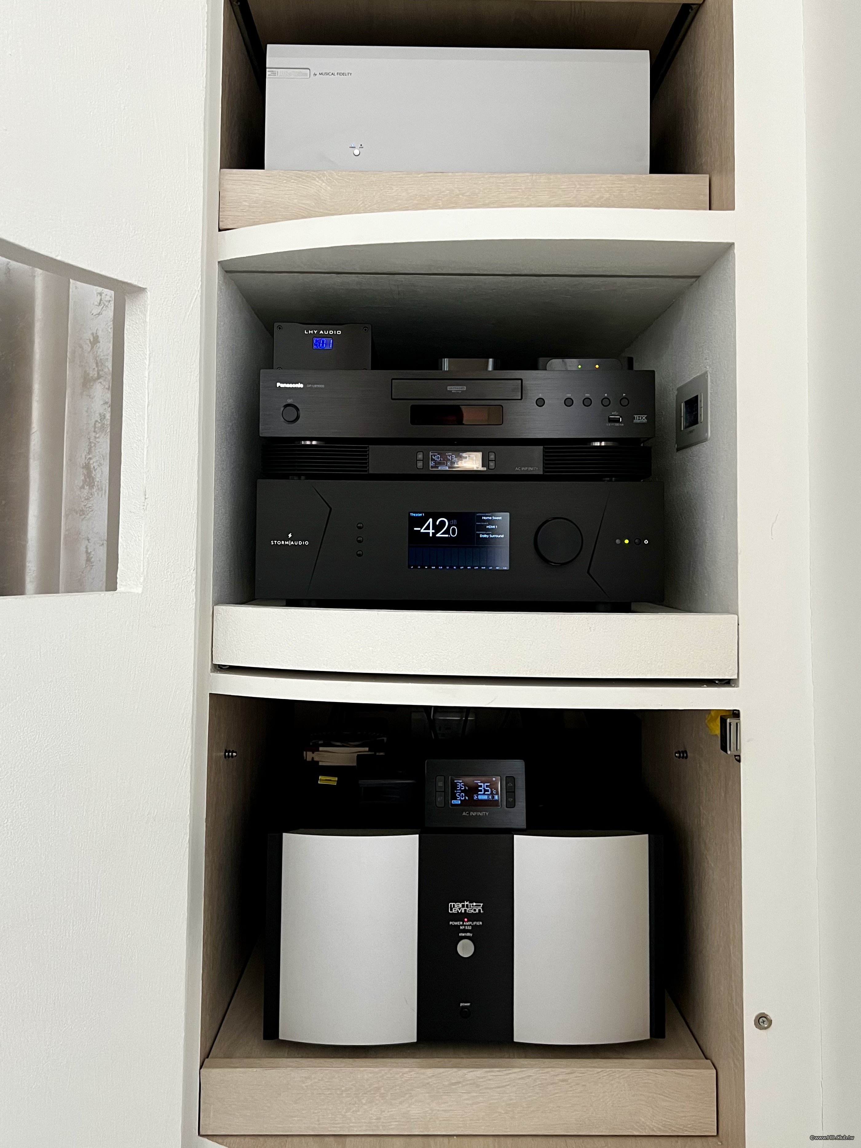

器材一覽

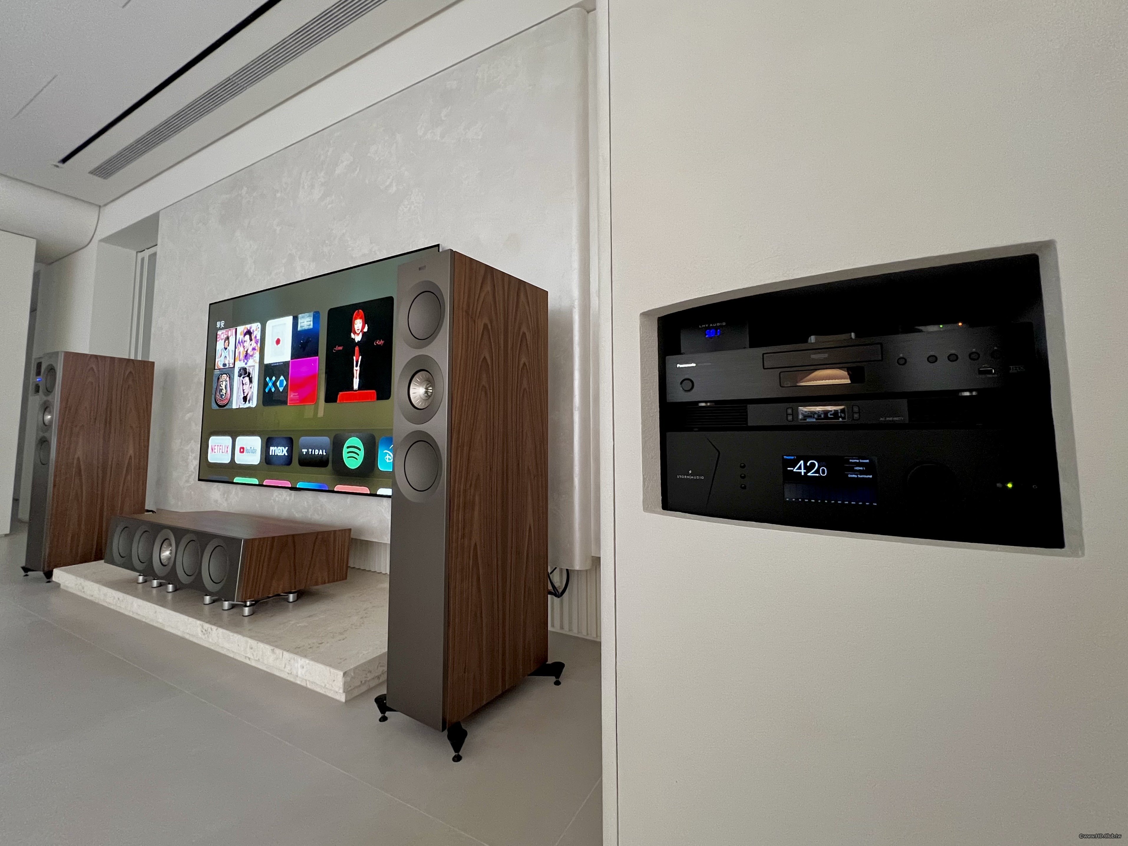

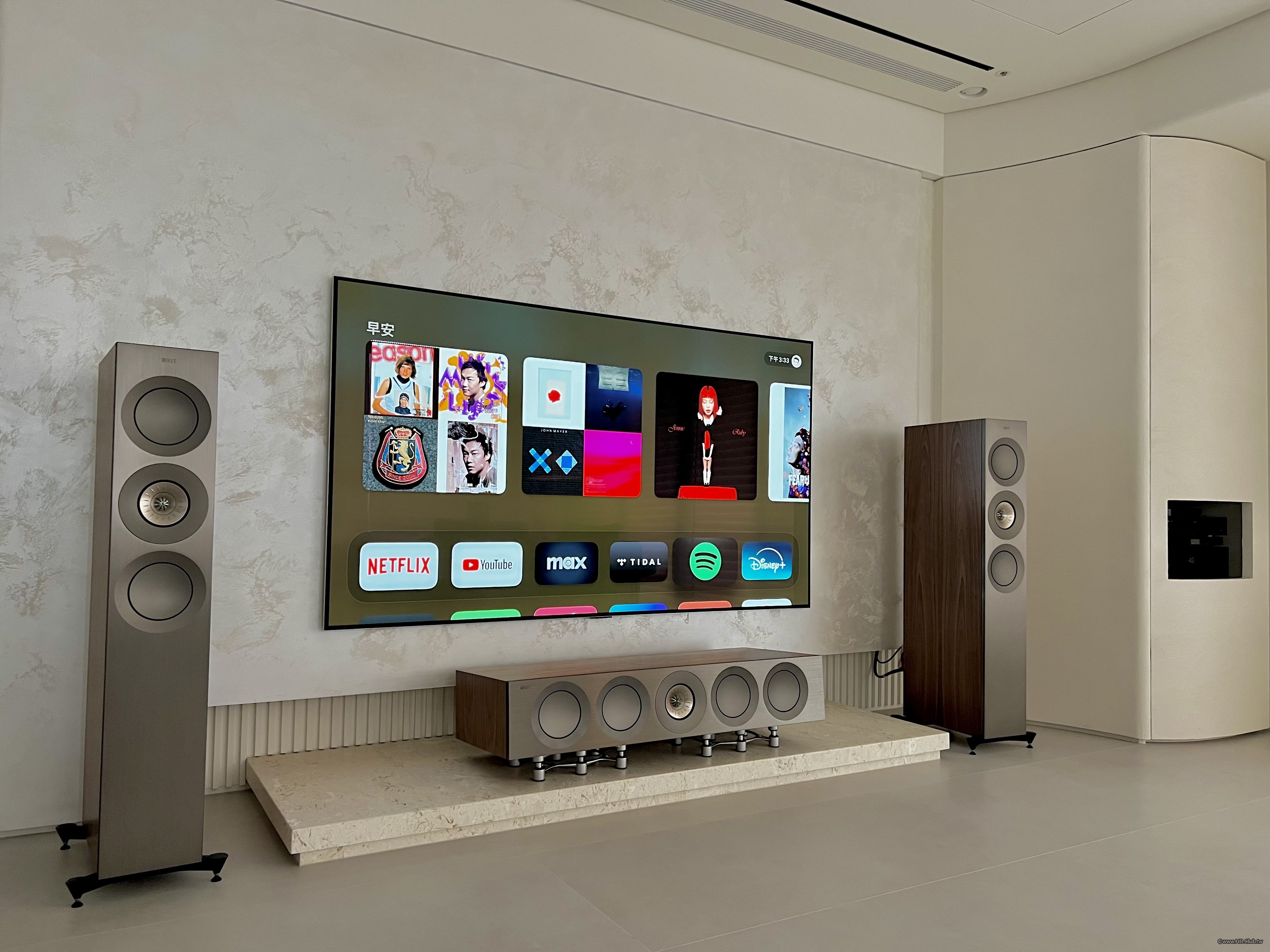

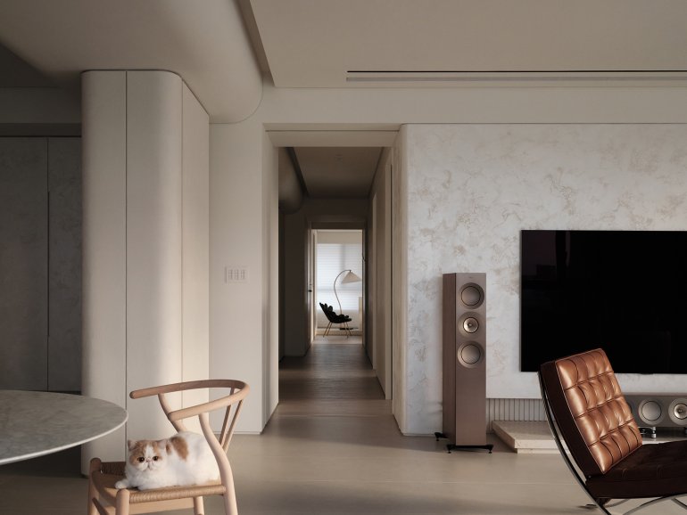

  • 主聲道:KEF Reference 3 Meta
  • 中置聲道:KEF Reference 4 Meta
  • 主聲道後級:Mark Levinson No.532
  • 藍光機:Panasonic UB9000
  • Apple TV+老虎魚線電
  • 電視:LG OLED G4 83”

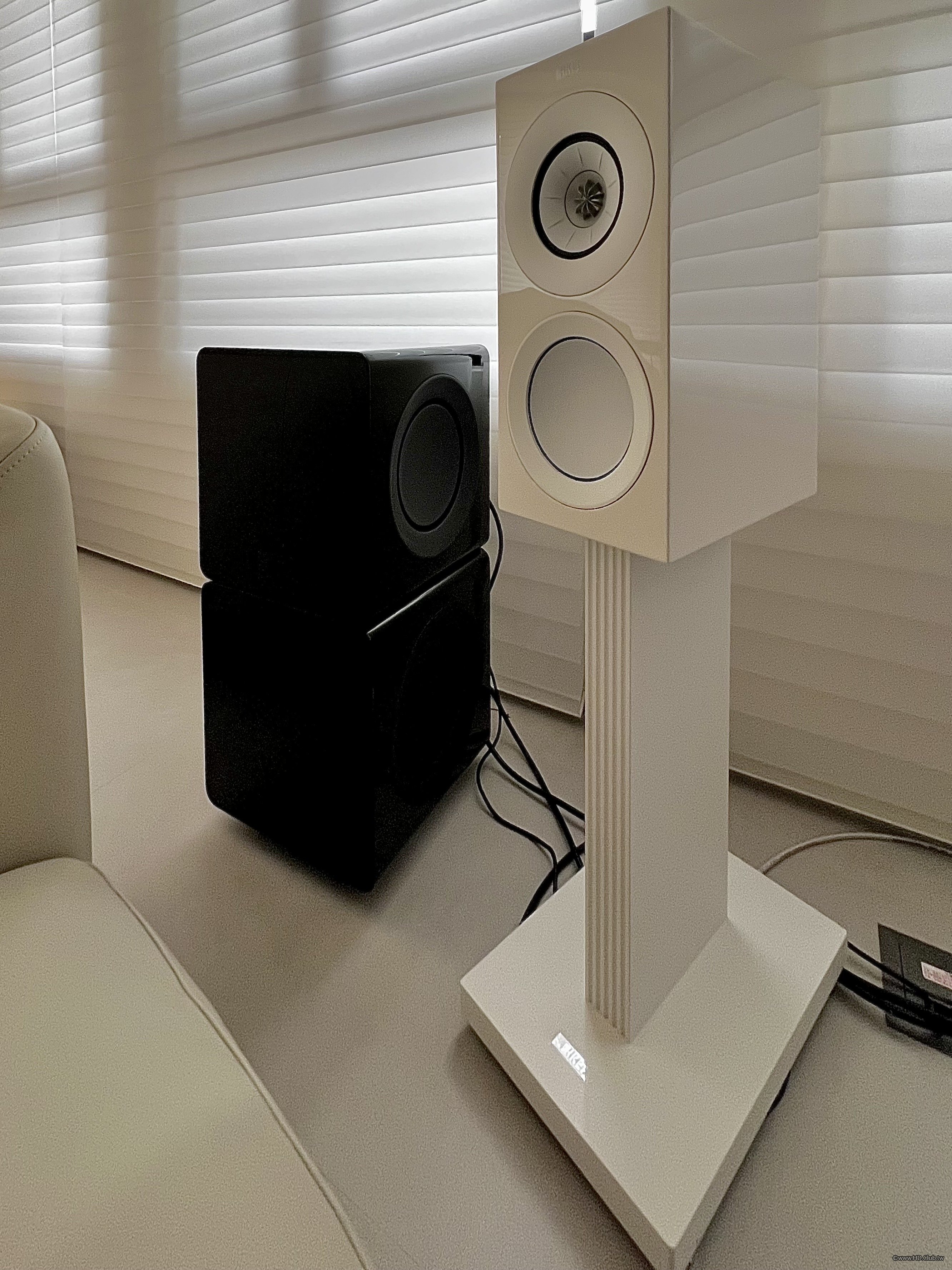

  • 後環繞:KEF R3+ S3 stand
  • 重低音:Perlisten D12S, KEF KF92*2

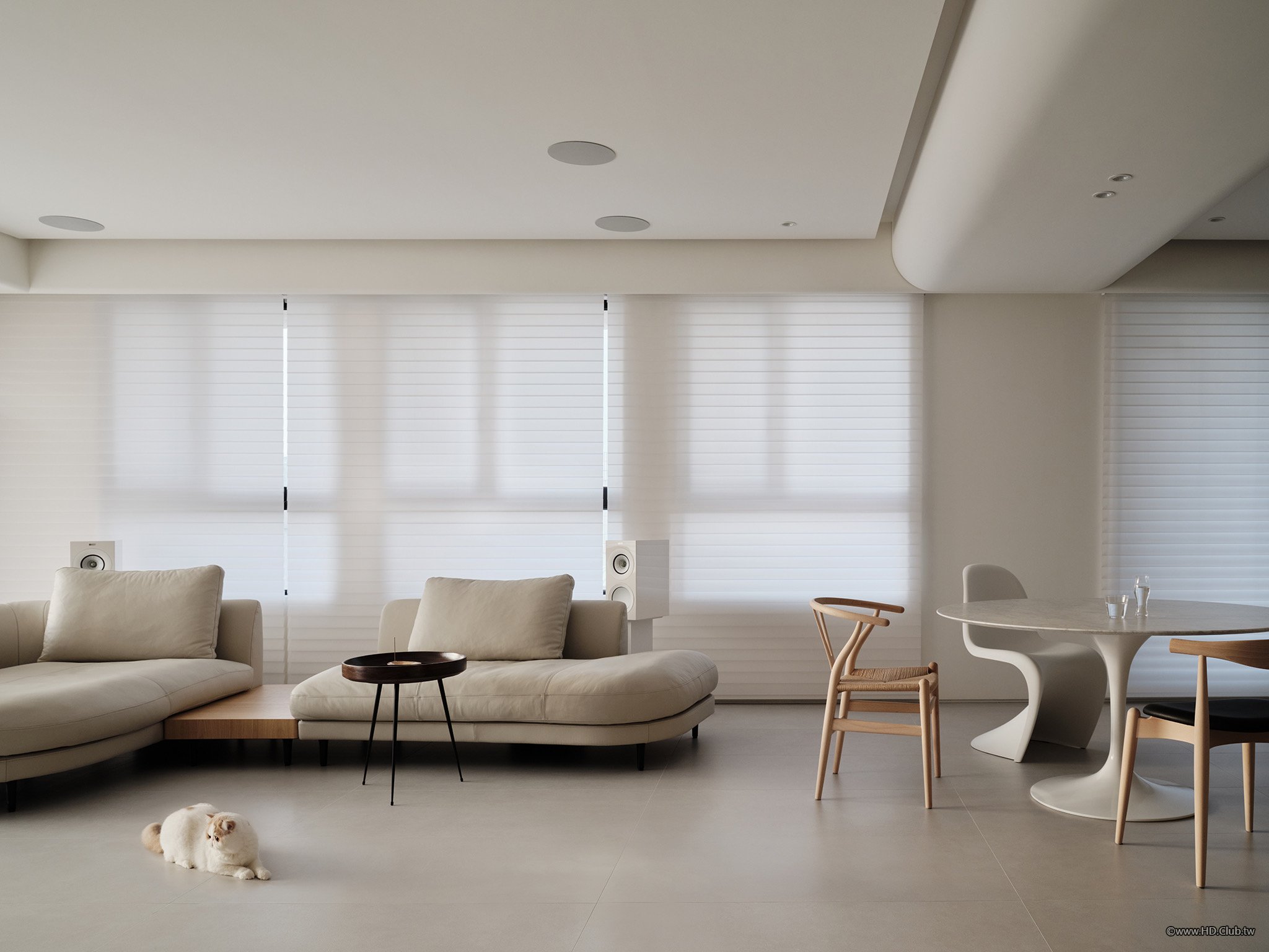

  • 天空聲道:Monitor Audio PLIC II

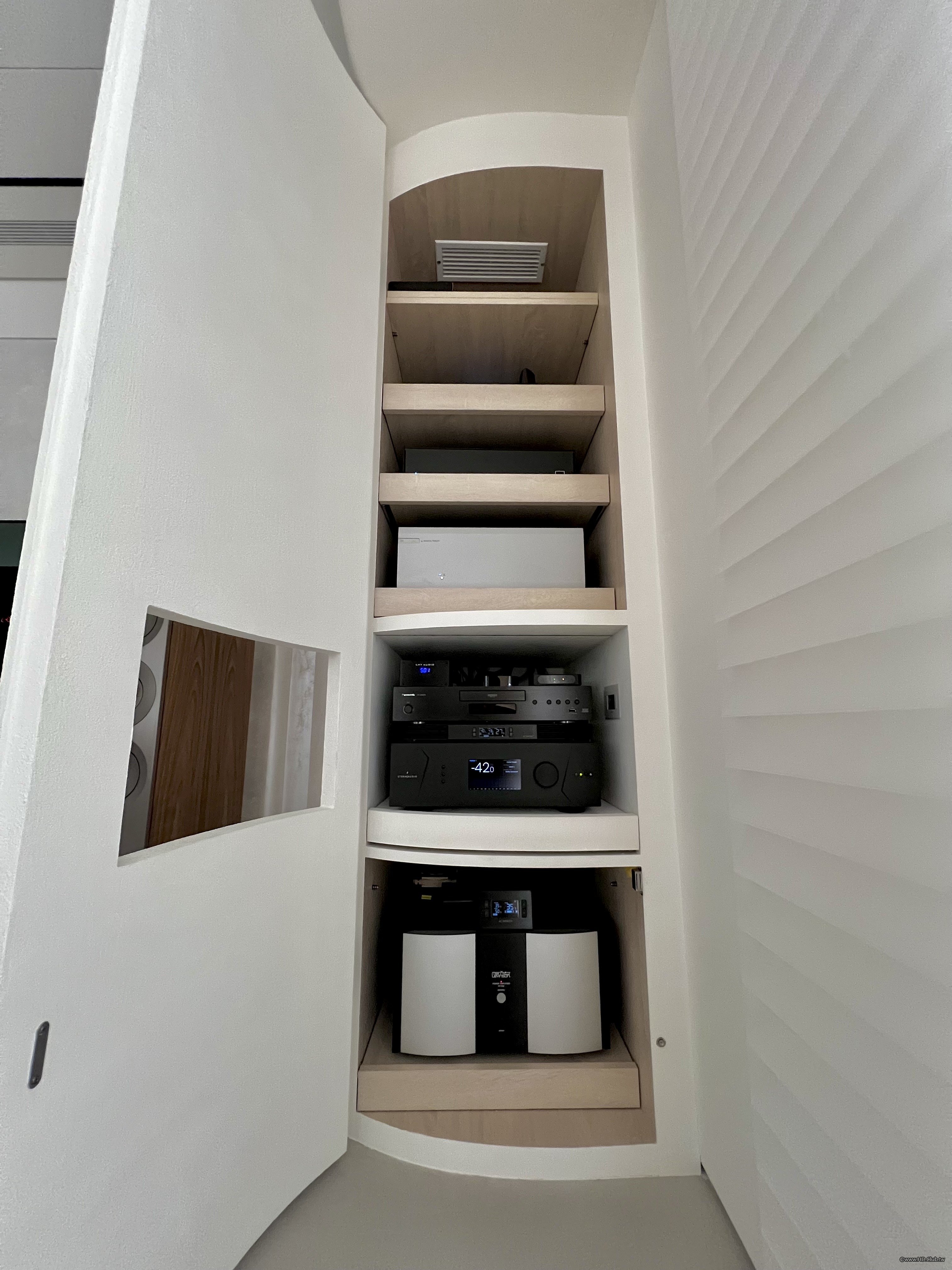

  • 環繞前級:Stormaudio Core 16
  • 中置後級:Musical Fidelity M8-700m mono
  • 多聲道後級:Buckeye 8-channel Hypex NC252MP
  • 線材:AudioQuest Rocket 44

既然是第一座,我們特別來認識一下主要揚聲器KEF Reference 3 Meta的特色:
  • Uni-Q 同軸共點單體搭配 MAT (Metamaterial Absorption Technology) 技術:這是 KEF 的核心技術。同軸結構將高音和中音單體整合在同一個聲學中心,確保所有頻率從同一個點發出,提供更精準的聲像定位和更廣闊的聆聽「皇帝位」。MAT 技術則是一種複雜的迷宮狀結構,能吸收高音單體後方 99% 的不必要聲音,大幅減少失真,帶來更純淨、自然的聲音。
  • 三音路低音反射式設計:一個 Uni-Q 同軸共點單體 (內含 25 毫米高音和 125 毫米中音) 以及兩個 165 毫米鋁製錐盆低音單體。讓每個單體都能專注於其最佳的頻率範圍,確保整體頻率響應的平滑和準確。
  • 靈活的擺位和調校:透過 KEF 創新的 Flexible Port Technology(靈活導管技術)輕鬆微調聲音以適應聆聽空間並進一步減少共振。
而G先生在這氣質空間中特別選用的KEF92超低音堆疊可以說是美女與野獸的合體:
  • P-Flex 懸邊技術的振膜設計: KEF KC92 的振膜懸邊設計靈感源自日本摺紙藝術,這種獨特的「手風琴」式摺疊結構,使其在承受巨大聲壓時依然能保持線性運動,不易變形。這意味著在電影中如爆炸、地震或飛船引擎啟動等需要極大動態的場景下,KC92 依然能夠提供清晰、不失真且反應迅速的低頻衝擊力,而非模糊不清的嗡嗡聲。
  • 諧振抵消(Force-Cancelling)雙單體配置: KC92 內部搭載了兩顆背對背安裝的 9 吋驅動單體。當單體運動時,彼此產生的反作用力會相互抵消。這項設計極大地減少了箱體的諧振與震動,確保輸出的低頻能量純淨。
  • 強大的功率與控制力:KC92內建總功率高達 1000W RMS (2 x 500W) 的 D 類擴大機,為兩顆單體提供了源源不絕的驅動力與精準的控制力。說真的9寸單體這樣的馬力配置可以說是誠意十足!

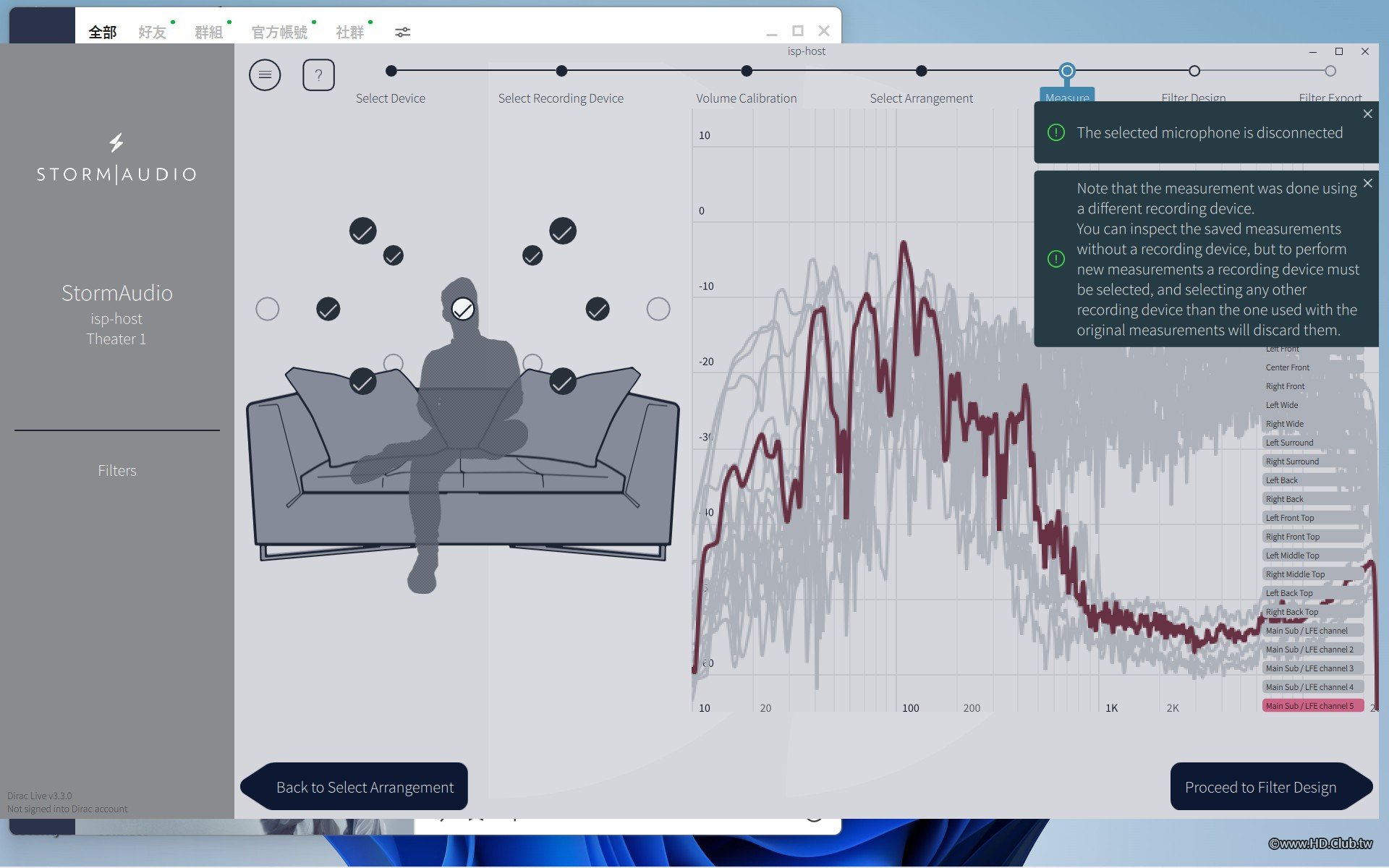

一般的的等化器(EQ)或傳統的房間校正「頭痛醫頭、腳痛醫腳」,主要調整單一喇叭的頻率響應和時間延遲,讓你皇帝位的聲音「好聽一點」,但仍沒辦法解決那些在空間裡亂竄的反射音和駐波。
Dirac ART (Active Room Treatment) 根本是不同次元的黑科技。它的核心概念是:「與其被動地吸收,不如主動出擊去抵銷!」
  • 團隊作戰: ART會把你的所有喇叭(包括環繞、天空聲道)變成一個「聲學修正團隊」。StormAudio Core 16處理器就像是這個團隊的「超級大腦」和「總指揮官」,搭載市面其他前級處理器3倍的運算能力,Core 16可以完美即時協調所有喇叭執行ART的複雜處理技術。
  • 創造「無響室」: 當你的主喇叭發出聲音時,ART會透過麥克風精準測量聲音撞到牆壁後是如何反射的。接下來,它會使用離反射點最近的環繞喇叭或天空聲道,發出一個「相位相反」的聲音抵銷該反射音!
想像在一個很吵的工地,有個工人拿大鎚在敲牆(這就是反射音)。傳統做法是在你耳朵上戴耳塞(被動聲學處理)。而Dirac ART的做法是,在敲牆的瞬間,旁邊另一位神隊友也用一模一樣的力道,在完全相反的方向敲一下,兩股力量瞬間抵銷,你就幾乎聽不到噪音了。

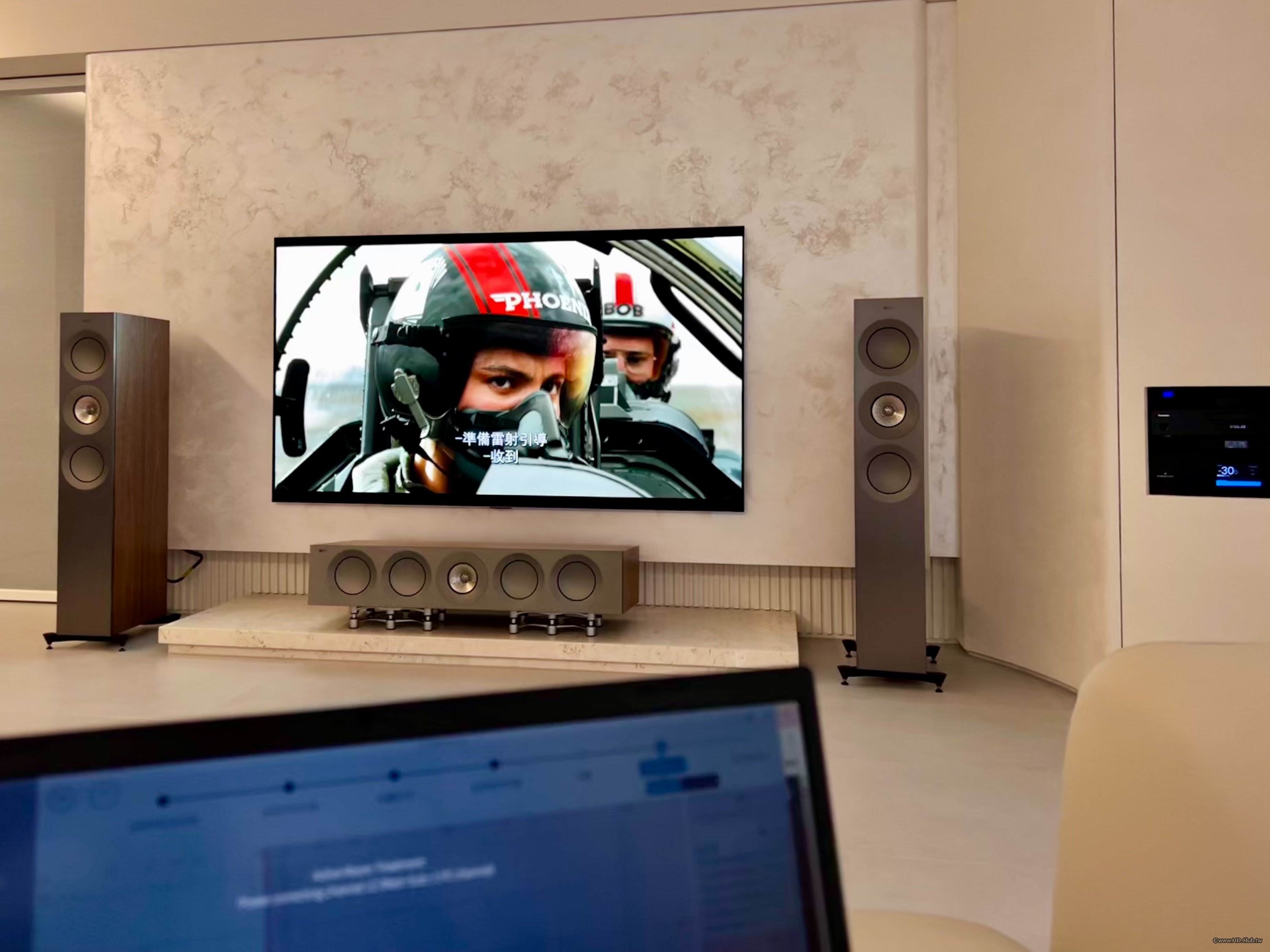

捍衛戰士「獨行俠」: 因為左右兩邊的反射音都被「管理」起來了,整個音場會變得極度對稱、方正。你閉上眼睛,會感覺不到牆壁的存在,相對的,「聲音泡泡」被完美地建立,音場又深又寬,定位精準到嚇人。機翼翻轉的風切聲包覆得密不透風,子彈飛行的軌跡清晰無比。
Atmos音樂: 聆聽多首Atmos混音作品,當原本「轟隆隆」的駐波不見,取而代之的就是反應快速、有彈性(Q彈)、下潛又深沉的低頻。使得流行樂中每一個鼓擊都乾淨俐落,絕不拖泥帶水。Stetwart Copeland「Wild Concerto」錄音中的所有細節,風吹、樹葉的沙沙聲、遠處的蟲鳴鳥叫,都會變得前所未有的清晰,真正的沉浸感!

ART處理範圍是20hz-150hz,原廠也建議空間中有輕吸音機制針對高頻反射處理。
現場環境因為空間大,其實高頻不會有「重複」反射或能量積聚不散的狀況,地板上的地毯和沙發也很有功效。
當場實際聆聽高頻並沒有尖銳的問題,很不錯
