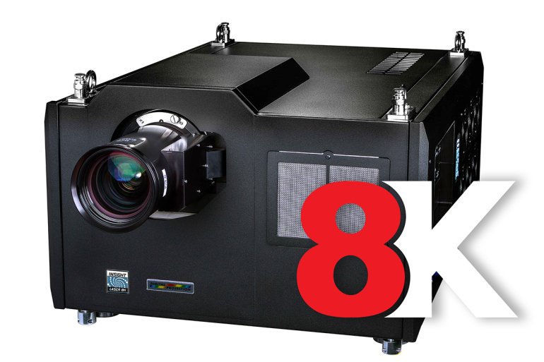

縱觀其發展歷程,從2013年全球首款高亮度雷射投影機HIGHlite Laser,到2014年全球首款原生4K三片式雷射投影機INSIGHT Laser,再到2018年石破天驚的全球首款8K DLP®投影機,以及近年來備受讚譽的Satellite MLS模組化雷射系統,DP始終站在技術的「最前沿」(bleeding edge),不斷用一個又一個的「世界第一」來證明其存在的價值 。
精研小劇院也曾採用的3片式DLP HIGHlite 雷射投影機,正是Digital Projection的產品,此機的架構上採用雙雷射輸出,最高亮度實際更高達12000流明。(詳見:【無斷更新】精研新總部建構中,將採用Digital Projection 的3片式DLP HIGHlite 雷射新投影機、Christie 影廳專用喇叭) (出處: HD.Club 精研視務所)

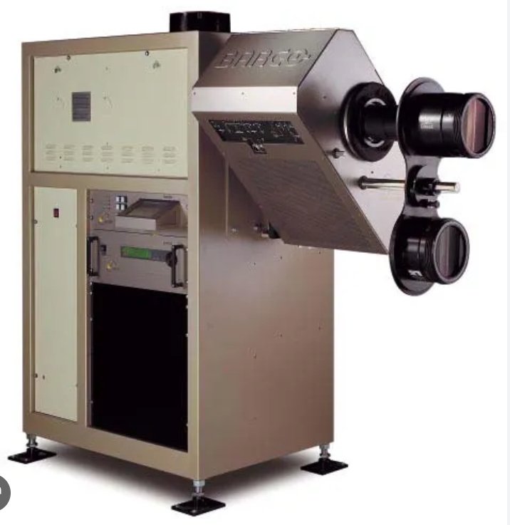

與DP專注於DLP技術的精進不同,Barco於1934年在比利時成立,其名字是「Belgian American Radio Corporation」的縮寫,最初的業務是組裝收音機 。從收音機到電視機,再到專業廣播級監視器,Barco在顯示技術領域積累了深厚的底蘊。1979年,Barco首次踏入投影領域,為飛機開發陰極射線管(CRT)投影技術,這比DP的成立還要早了8年 。在整個80年代,它已成為IBM、Apple等電腦巨頭的主要投影技術供應商。當DLP技術在90年代興起時,經驗豐富的Barco也迅速將其納入自己的技術版圖,與LCD、LED等技術並行發展,應用於其多元化的專業市場 。
Barco真正的輝煌,是在數位電影(Digital Cinema)市場的制霸。從2002年推出其首款數位電影投影機DP50開始 ,Barco迅速成為全球電影院線的第一選擇。尤其在雷射光源時代,Barco更是市場的領導者,宣稱自己是「雷射公司」,至今已在全球出貨超過10萬台數位電影投影機,成為名副其實的行業巨獸 。

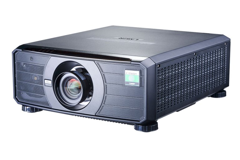

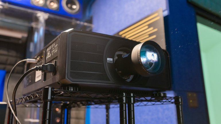

在釐清了這段波瀾壯闊的歷史後,我們的旅程終於來到了核心 — 眼前這台由E-Vision 10000i 4K+ RGB進化而來的家用DLP超級投影機。首先來介紹E-Vision 10000i 4K+ RGB,這是Digital Projection這位英倫先鋒累積了三十餘年功力的最新力作。宣告單板式DLP技術將要踏入一個全新的領域 — 一個在色彩表現上,敢於挑戰過去只有昂貴許多的三板系統才能企及的領域。在它身上DP將其頂尖創新成果,濃縮於一個更緊湊、更易於整合的機身中。它的出現,讓那些追求極致影像但空間或預算受限的頂級玩家,看到了一絲新的曙光。
在深入了解它的三大核心技術之前,讓我們先對它的整體實力有一個宏觀的認識。首先,最引人注目的便是其光源技術:它採用了直射式RGB三色雷射(Direct RGB Laser)作為光源,徹底摒棄了傳統單晶片DLP投影機中常見的色輪或螢光粉輪 。這意味著從源頭上消除了色輪可能帶來的色彩分離(彩虹)效應,並實現前所未有的寬廣色域。
其次,它的亮度高達10,000 ISO流明(9,000 ANSI流明),足以在有環境光的複雜場景下依然投射出清晰、充滿活力的畫面 。它能呈現3840×2400的4K+解析度,並完整支援HDR高動態範圍內容 。更為關鍵的是,為了確保長期的穩定運行和最低的維護成本,它的整個光學引擎,從雷射光源到鏡頭,都採用了IP6x等級的完全密封設計,這使得它成為一台無需濾網、無懼灰塵侵擾的可靠夥伴 。
E-Vision 10000i 4K+ RGB規格表
顯示技術:1 x 0.8吋 HEP DMD™ (High Efficiency Pixel)
原生解析度:1920×1200 (WUXGA)
顯示解析度:3840×2400 (4K+) 透過四向像素位移技術
畫面比例:16:10
光源:直射式RGB雷射 (無螢光粉或色輪)
亮度:10,000 ISO 流明 / 9,000 ANSI 流明
動態對比度:10,000:1 (啟用Dynamic Black)
光源壽命:20,000 小時
視訊處理:Nexus晶片
色域空間:REC.2020
HDR支援:是 (格式自動偵測)
主要輸入介面:2x HDMI 2.0、2x DisplayPort 1.2、1x HDBaseT, 1x 12G-SDI
光學引擎:IP6x 等級密封 (無濾網設計)
尺寸 (長x寬x高):598×500×218 mm
重量:29.4 公斤

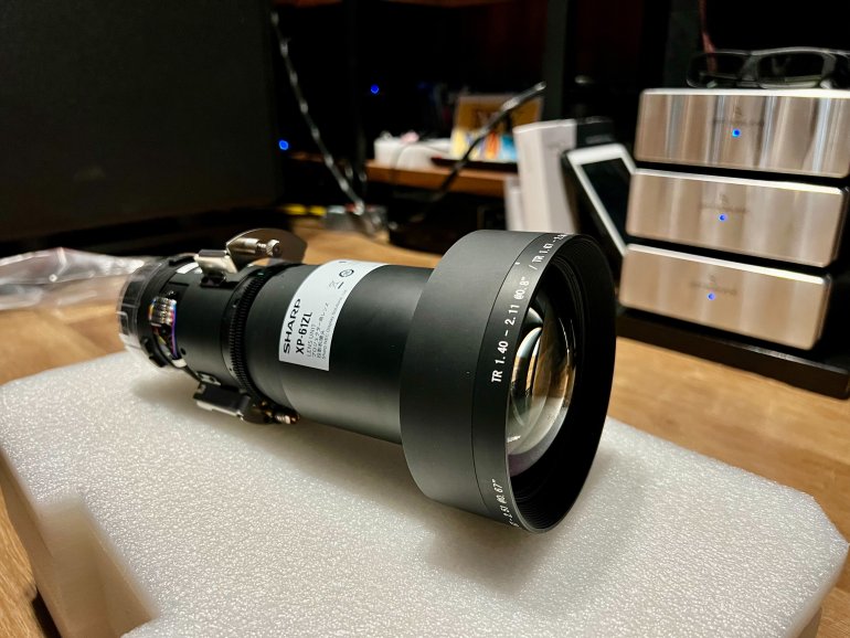

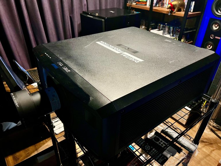

最後,為了真正走入對播放效果近乎苛求的高階家庭視聽環境中,DP更毅然導入電影院最高等級的Sharp高對比鏡頭,使動態對比來到24000:1。雖然這樣一來原本10000流明的亮度來到8000流明,但在絕大多數的場合都絕對夠了。

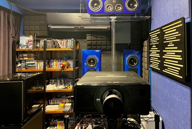

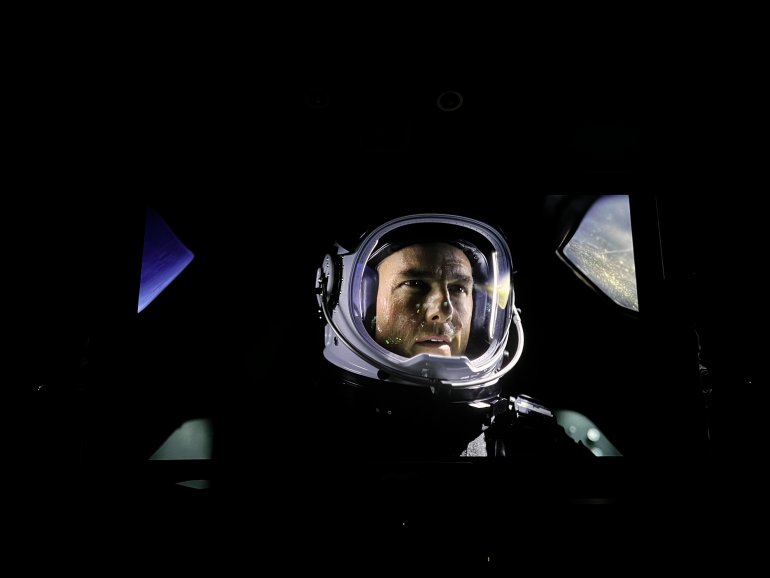

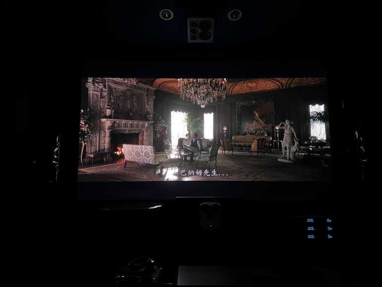

開機:絕對的視覺震撼!

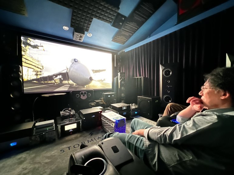

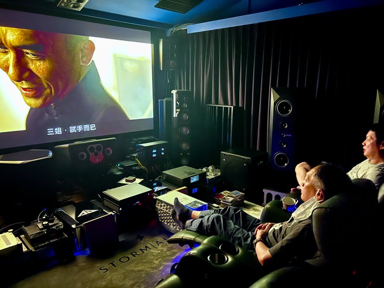

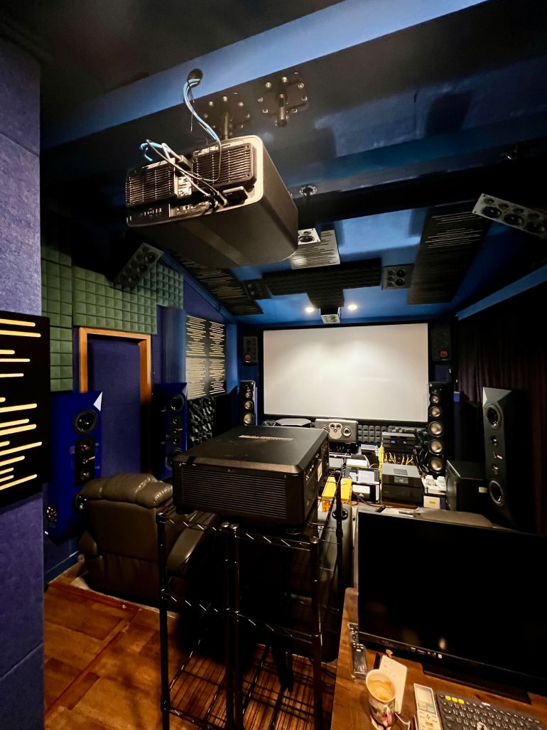

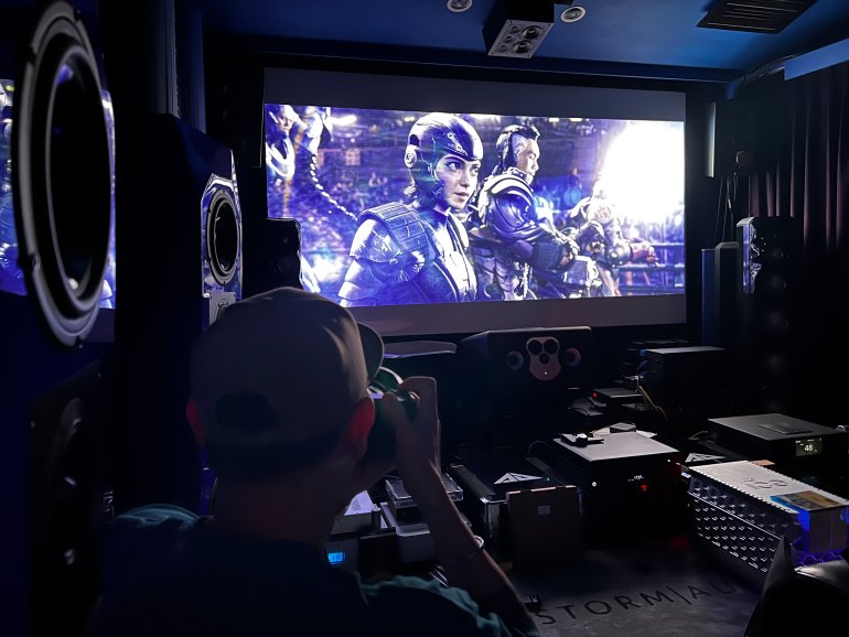

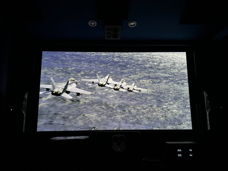

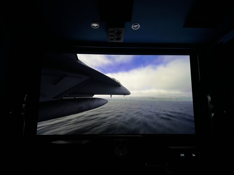

在丹爸影音實驗室中,當校正完成100% BT2020色準,在130寸,1.1增益的OS布幕上得到450尼特的實際觀賞亮度!這可是之前的3倍!首度看到的0.8吋DLP機種,再加上高對比鏡頭和Nexus處理晶片,如此高亮還帶來的24000:1的動態對比度,這畫質真是不簡單!老實說手機實拍真拍不出來BT2020的色域,也難免有色偏,只能做參考,實際畫面更棒!首先我們先來看暗景。在「捍衛戰士:獨行俠」中阿湯哥著裝和在駕駛艙中的畫面來看,本機也「黑」得非常有水準!
這個場景,比在同樣視聽室裡之前看過的畫面都更加通透,既視感更強烈!高亮的優勢在這裡非常明確,而在觀影的過程中,也沒有「不夠黑」的感覺。

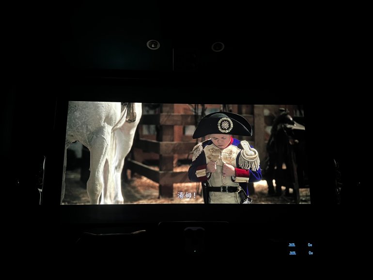

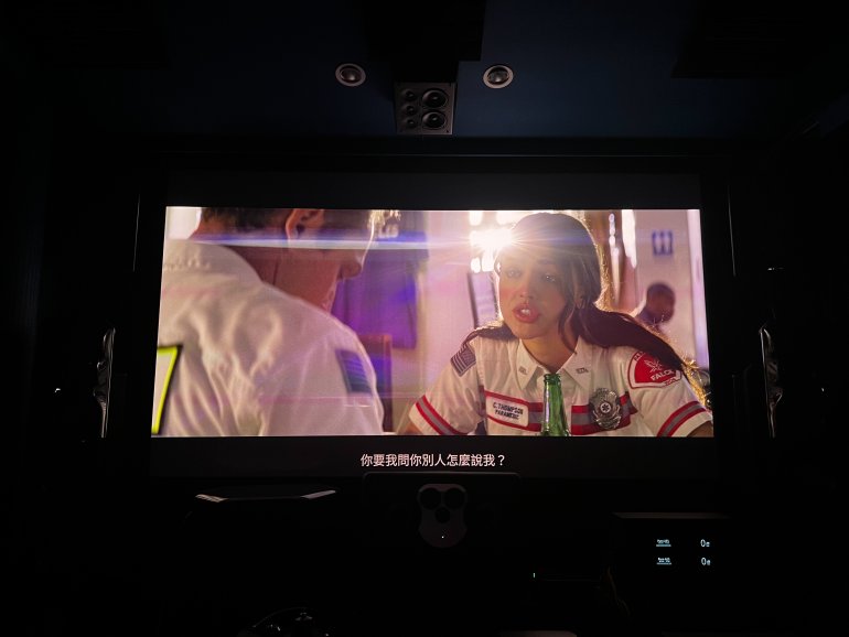

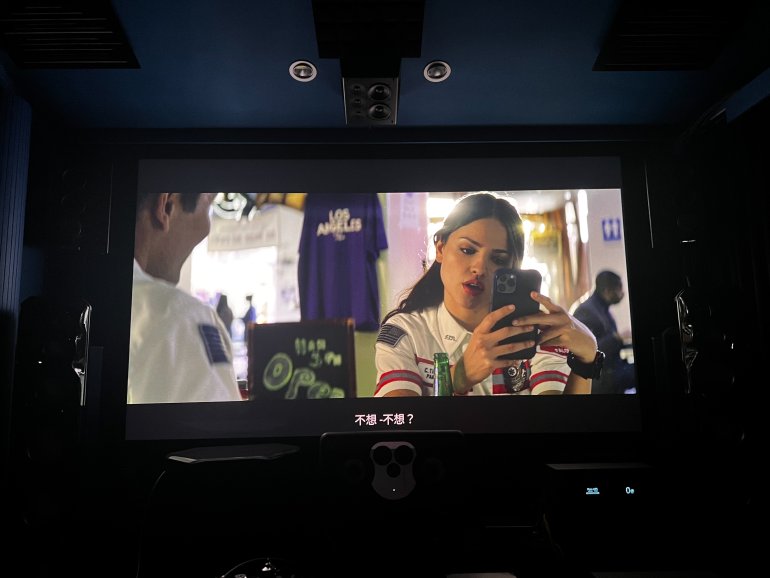

而310尼特亮度所演繹的光耀和日照背光,到整體畫面讓人精神為之一振到既視感,真的讓人大呼過癮!好萊塢大導演麥可貝總是喜歡在充滿金色陽光的地方拍攝電影。「劫命救護」也不例外。貫穿全劇的加州陽光讓整部片就像是被鍍了一層金一般。當觀賞這部片,建議發燒友們可以觀察這一份加州得天獨厚,而貝導又酷愛表現的「黃金畫面」。

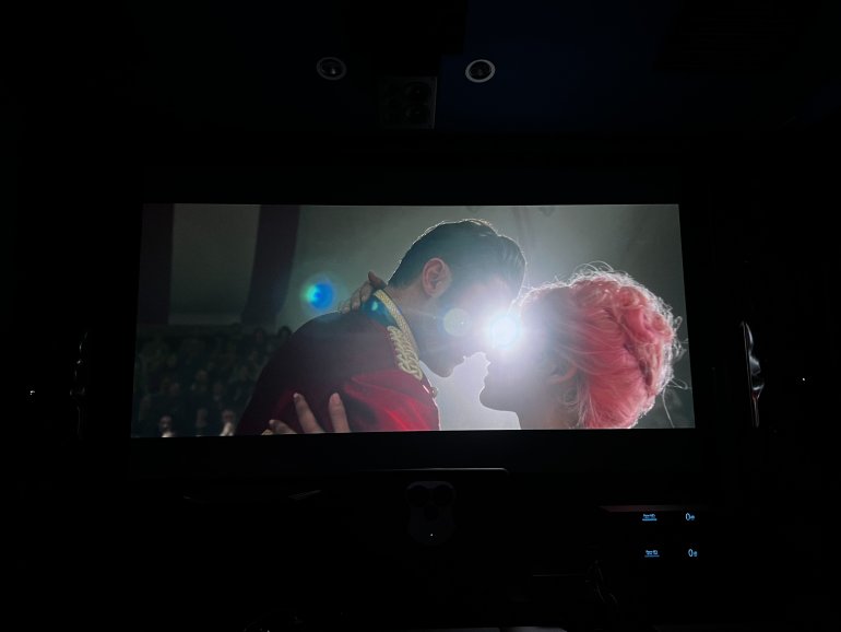

在本片中更有許多的背光場景,貝導似乎要讓觀眾透過畫面感受刺眼炙熱的加州陽光。你知道嗎?家用版E-Vision 10000i 4K+ RGB做到了!我們可以從下面兩張實拍照看到這前一秒鐘女主角還在餐廳和同事說話,畫面顏色柔和自然。但在下一秒,她身後的耀眼的陽光洩了進來,叫人不敢逼視。這就是加州的陽光!

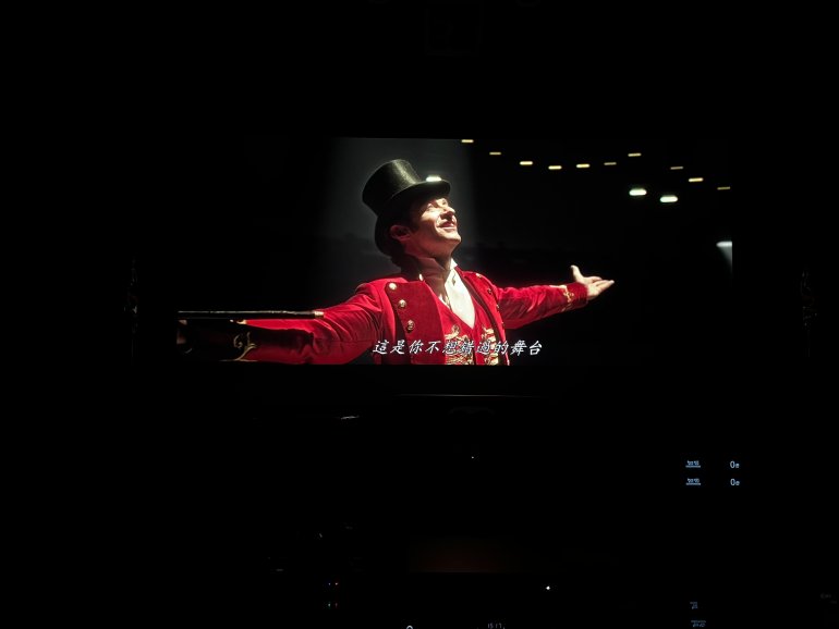

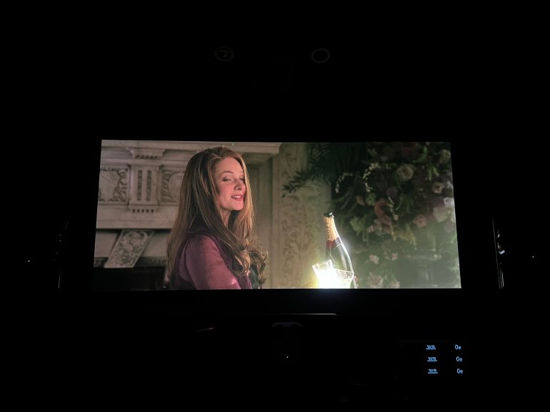

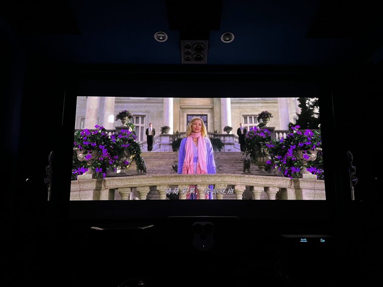

而高亮之下的2020色準和細緻的畫面表現更是讓人捨不得關機。這幾天造訪丹爸實驗室的來賓們當體驗本機演繹「大娛樂家」複雜的顏色和通透的高亮場景,及從未看過的服裝材質細節時,不時發出「哇⋯」的讚嘆聲!
在這一幕女主角身上毛衣的藍和前方小花羣十分養眼,立體感十足,那些花朵彷彿像3D一樣從畫面跳了出來!
在這個場景,從落地窗灑進屋內的滿室黃金感在DP的高亮度演繹下不只是染色,在現場可以感受畫面真實捕捉到「光」在浮空氣中的真實感。珍妮手中的玻璃杯反射著陽光,彷彿驕傲地訴說著這一刻她在全美巡迴演唱累積的無上榮耀。

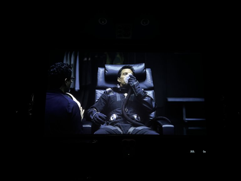

在這一幕最後的演出,當卡萊爾和安相擁的剪影,400尼特帶來的才讓人體驗真正舞台聚光燈讓人震撼的光耀感,相較之下,之前看到100尼特的畫面就「溫柔」許多。讓人突然感嘆「知道是什麼」「其實是什麼」之間的巨大差異!
而Nexus晶片的高速運算處理和單板DLP結合在一起,不只畫面澄淨銳利,更帶來截至目前丹爸在投影機上看過最棒的動態解析度!許多電影場景之前在其他品牌旗艦機種上播放難免產生(可能是畫面中多個物件移動速度不同,因計算或對焦速度不及而產生的)殘影,在本機上都看不到。例如在「捍衛戰士:獨行俠」最後4架F18聯合自海上出擊,在波光粼粼的海面上方高速飛行,之前我常常看到各台飛機的殘影,海面上的波浪更是鬼影幢幢;但本機播放同樣畫面,物件的輪廓非常清晰穩定,完全沒有這樣的問題,飛機和波濤清清楚楚,老實說,這可是頭一遭!
面對高達400尼特的實際亮度,老實說丹爸自己也曾以為會感到不舒服,但是幾個小時看下來,很驚訝竟然完全不會,後來想想可能是以投影機硬體達成的高亮度反而在1.1增益布幕上並沒有造成「整體亮度」的提升。這可不是個人意見。「這絕對是我看過最棒的頂級DLP機種!」好幾位可以說是對投影機閱機無數的訪客,其中更不乏影像工作者,皆不約而同地說。

For elite home cinema use, DP fitted a cinema-grade Sharp high-contrast lens, boosting dynamic contrast from 10,000:1 to 24,000:1. The trade-off: brightness reduces from 10,000 lumens to 8,000 lumens—still more than enough for large screens.
