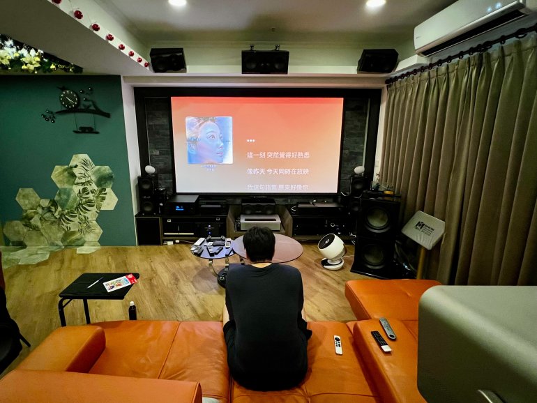

這座位於新北的風暴/Perlisten客廳劇院大家一定不陌生,除了丹爸寫過文章,更有專門影片介紹,堪稱是新北市高階客廳示範劇院之一!系統主人C先生從一開始的風暴MK3 16聲道開始,一路升級AES/EBU數位輸出引進外部16聲道DAC(OKTO 8 pro),導入前上中置對應原本螢幕下方偏低的中置揚聲器執行「Center Shift」,每一次的有感升級都讓他大呼:「值得!」
風暴加速
當得知風暴推出處理能力高達原本2.5倍,「真實解碼聲道數」高達32聲道,並支援最新版杜比環繞解碼的DSP板ADEC時,立刻再上一層樓決定引進,並且不只是風暴前級,也根據風暴增加揚聲器設置,導入後中置,使得現場聲道數來到8(第一層環繞聲道).3(超低音).1(前上中置).6(天空聲道)的陣仗

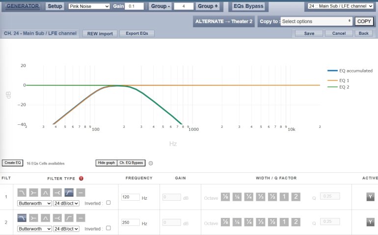

1. 兩聲道/多聲道音樂系統組態:

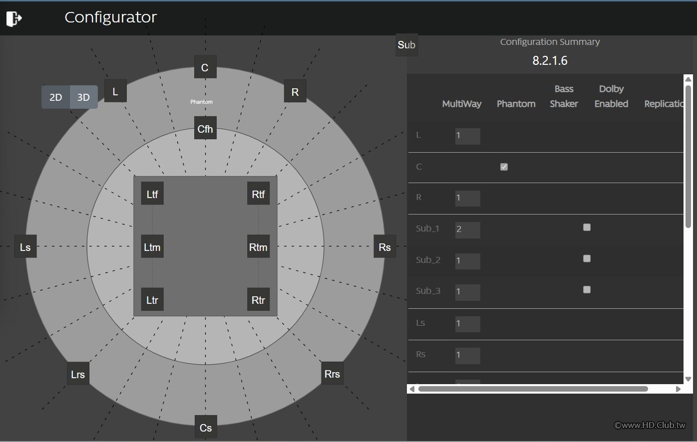

在風暴系統建議製作一組「虛擬中置多聲道系統」而非純2.1。因為如果只有2.1,就沒有足夠可用揚聲器的資源來針對左右聲道執行ART。另外在聆聽多聲道音樂時,以左右揚聲器創造的「虛擬中置」能夠創造更自然的音場,也能夠在前方帶來如兩聲道般一致的音色和自然的音場深度 - 不論中置揚聲器是否和左右揚聲器是一致的音色或型號,基本上只要實際發聲(甚至有些Atmos混音的人聲不在中置,其實被分在左右聲道),都會破壞「音場深度」以及前方音場的均勻度。
2. 中央聲道揚聲器的應用:
在 Dirac ART的設置中,超低音的相位可以針對任何聲道進行對準。而理論上而言相位對準的對象最理想是「中央聲道」。但如前述,在為音樂而設置的系統中,中央聲道應該是「虛擬」的,所以該如何使超低音的相位保持「前方置中」呢?

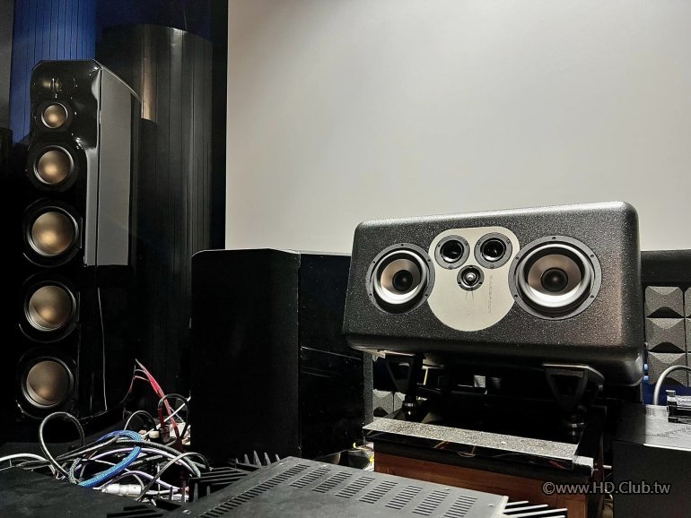

狀況一,如果中央聲道揚聲器是像丹爸的Barefoot MM12這樣具備主動超低音能力的揚聲器(MM12配備有雙12寸超低低音單體,每支以600瓦後級推動),請將直接將其加入超低音陣容,然後在ART的Sub相位校準時,將其設定在對準這支「中央Sub」。這樣低頻的相位就會準準地鎖在前方正中央(否則就只能對準前方左聲道或是右聲道,就”偏”了 ^_^)
狀況二,當中央聲道是一般揚聲器,在「音樂播放系統」中被「虛擬中置」取代後就似乎派不上用場了。直接不用嗎?其實不是,在強大的風暴系統中,我們一樣有辦法使用!這一點等等說明。

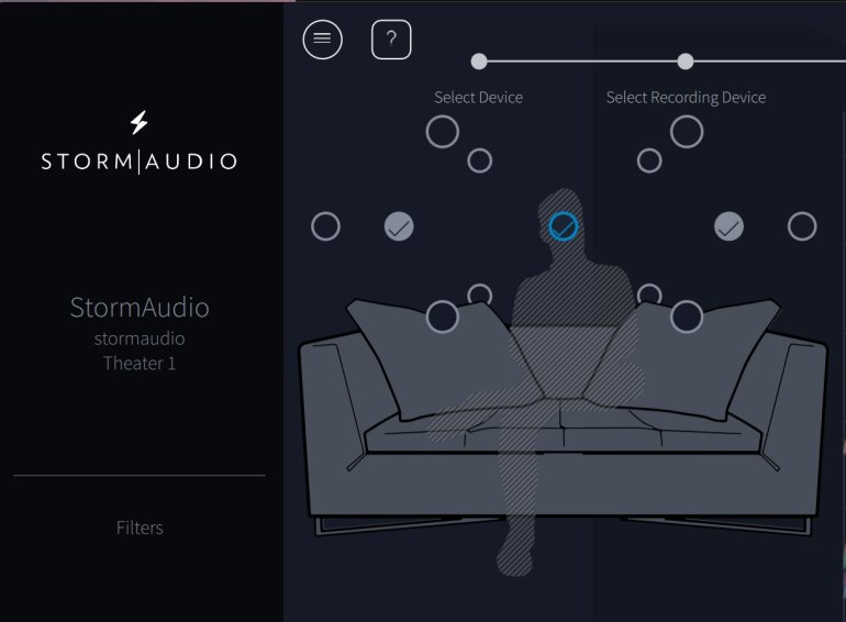

3. 在量測上,供兩聲道音樂/多聲道音樂播放的系統Dirac聲學量測建議3點即可(中/左/右):
這樣在兩聲道播放時聲音的上下左右聚焦能更準確。丹爸若沿用劇院系統的量測(左中右之外多量了「前上左右」和「後上左右」),基於「EQ」必然均化量測數據,播放兩聲道時聲音聚焦就會偏上而當只量測平面皇帝位左中右時,聲音聚焦就會正確。此外建議如果要用有中央聲道的系統組態播放兩聲道,Center shift必需要關閉,這個選項也有可能會造成左右聲道聲音聚焦的上下位移。

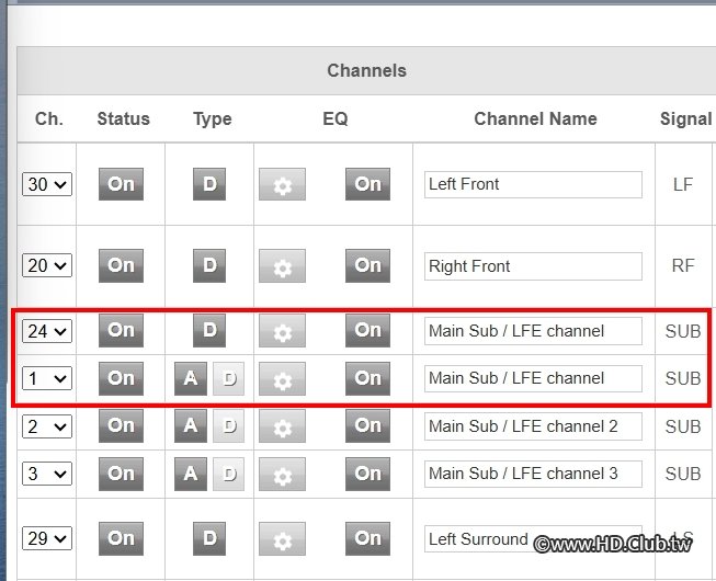

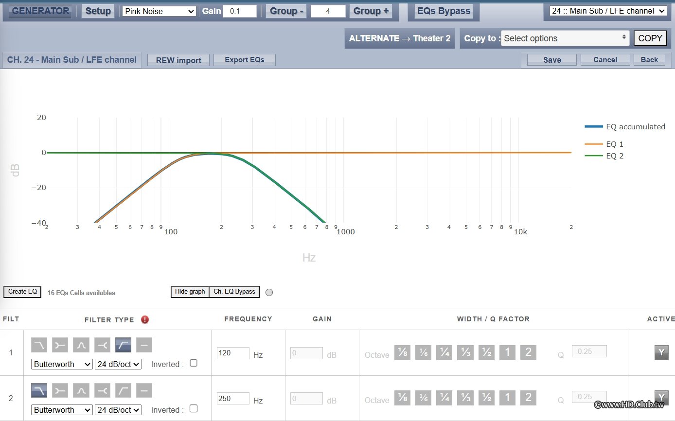

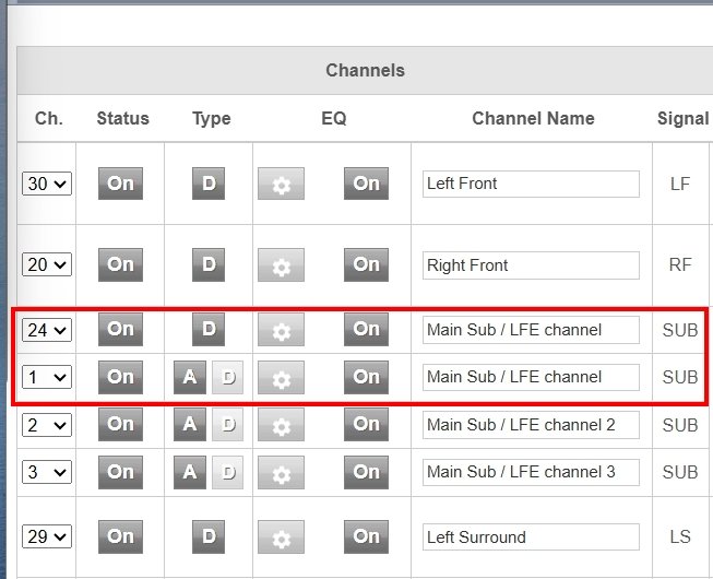

在現場,如前2.所述,C先生的中置是一般的書架揚聲器,在Dirac ART中不適合被設定為「中置超低音」,這樣該怎麼辦呢?別擔心,誠如甫訪台的風暴CEO Olivier在多次訪談中不斷強調:「Storm Audio is much more than Dirac ART!」雖然Dirac有限制,但強大的風暴處理還有招!就是先在風暴的main speakers頁面中事先以PEQ分別為中置揚聲器與主要超低音做好分頻及斜率設置,並在系統組態時用multiway設定將中置揚聲器與主要超低音整合成一支「二路分音超低音」並在系統中將其指定為main Sub就行了!
如此一來,在Dirac ART的設定頁面中就可以將這組包含中置揚聲器的超低音指定為超低音相位參考點。此外,在Dirac ART中,一般超低音喇叭的分頻點設為120Hz,我們只要在PEQ中將書架中置揚聲器與超低音的分頻點設在120Hz,在Dirac的全頻掃描量測時因為中央聲道的揚聲器的存在,這支「二路分音超低音」的位置就會被測定在中間,但實際播放時又不會真的去負擔低頻的再生,絕對不會傷害揚聲器。

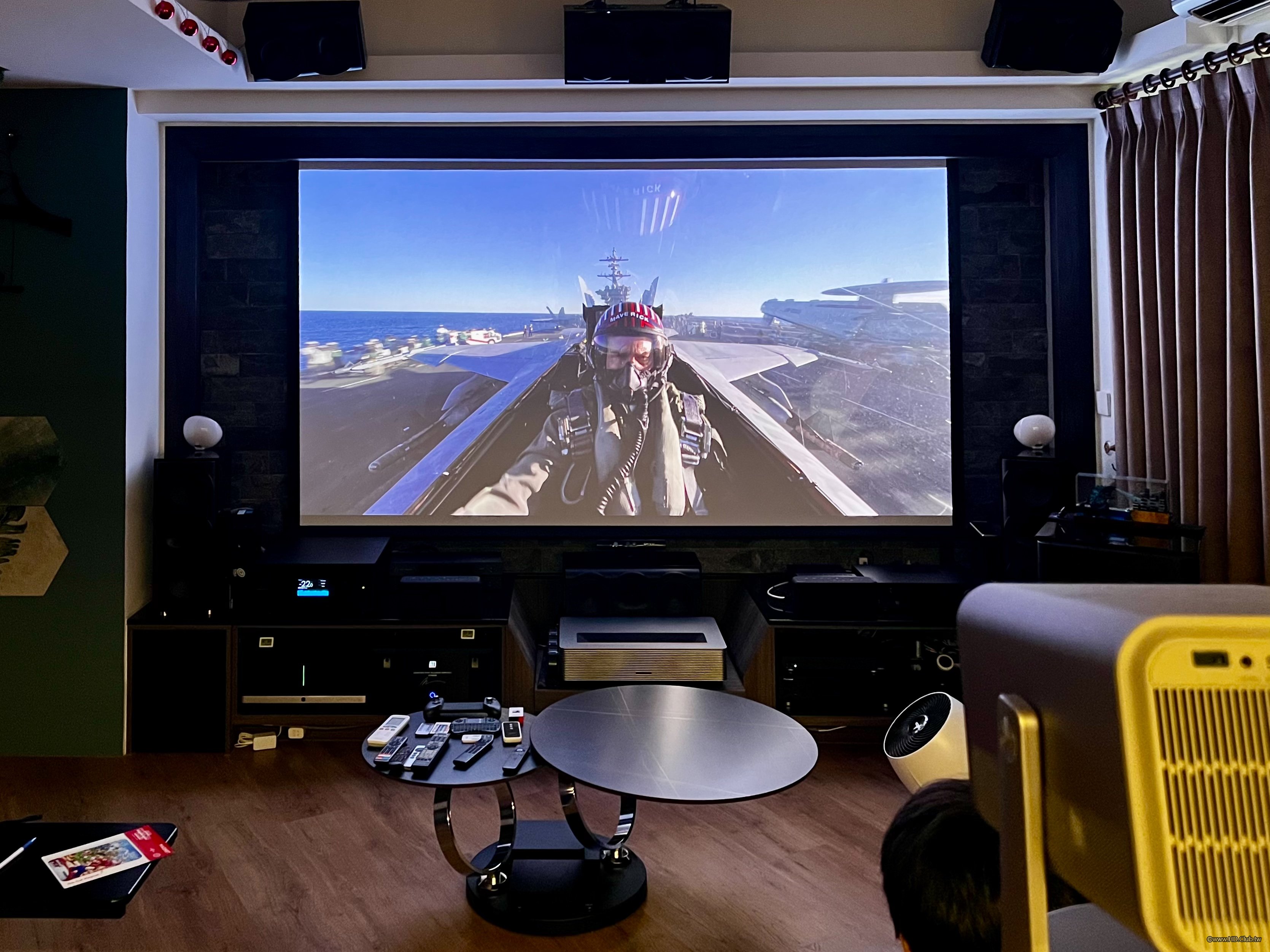

憑藉著8.3.1.6的陣仗,這座風暴/Perlisten在劇院的效果無庸置疑。無論用「捍衛戰士:獨行俠」還是「魔鬼終結者」流星拳來聆聽,怎麼聽怎麼過癮,細節滿滿,低頻既快又猛,新加入後中置確實為後方音場帶來更紮實,包覆能量更強的沈浸體驗。
對風暴系統來說劇院效果好只是基本,音樂播放聽起來怎麼樣呢?

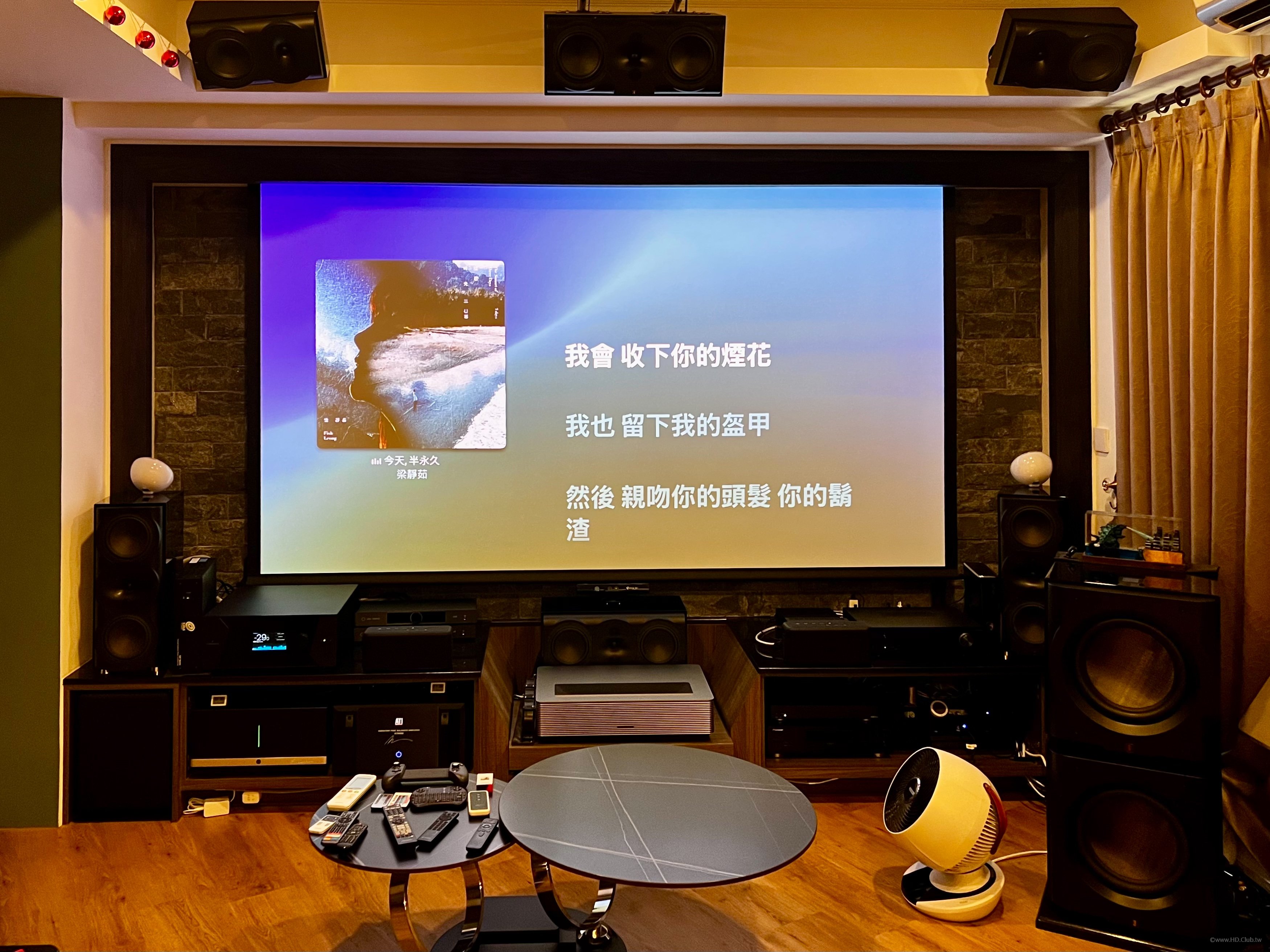

「太迷人了!」C先生在反覆切換聆聽自己的歌單後忍不住說。導入「虛擬中置」的音樂播放系統在聆聽無論是純兩聲道、兩聲道上混為Dolby Surround以及Atmos Music人聲音軌時,Vocal被準準地定在眼前正中央。
而且,由於是如兩聲道一般以左右聲道負責前方所有的聲音,在現場丹爸聽到之前在這裡從未聽過的聲音質感!當梁靜茹唱著「我喜歡」時,唱到副歌那句「嗚~我喜歡⋯」時,梁靜茹透明、乾淨,柔韌卻寬鬆的聲線當場讓我全身爬滿了雞皮疙瘩!「好聽!」我不禁喝采!
主人點評
結論就讓主人自己下吧!
C先生:
「Bravo!!!ADEC讓劇院整個音場聽起來更寬敞、聲音表現更清晰也更清楚,環繞效果的層次也很明顯,真的升級有感!
另外令人驚豔的是虛擬中置聽音樂的表現,雖然中置沒發聲,但聲音很明顯的結相在中間,聲音更寬鬆、更有韻味,表現更有情感,和劇院的Preset聲線完全不同,聽過就會愛上它的那種聲音 ^_^」
「風暴真的太好玩了,怎麼玩都玩不完,超期待風暴下次還端出什麼新招來!」
確實,丹爸也超期待的⋯
