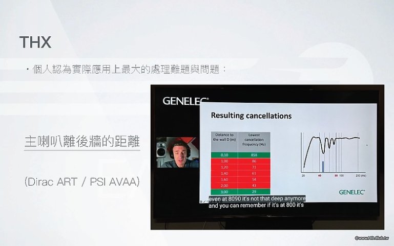

自前級以降,除了後級擴大機更要有足夠的推動能力和控制力,最後,要有好空間 - 夠深,夠寬,吸音和擴散要做到剛剛好,而且,必須要對稱 - 一般而言,揚聲器的發聲面要背牆3米,這樣大約在30hz左右才會有較明顯的頻段凹陷;寬闊的視聽空間中,吸音擴散材料以正確比例參差交錯的空間聲音自然沒有壓力,音場深遠

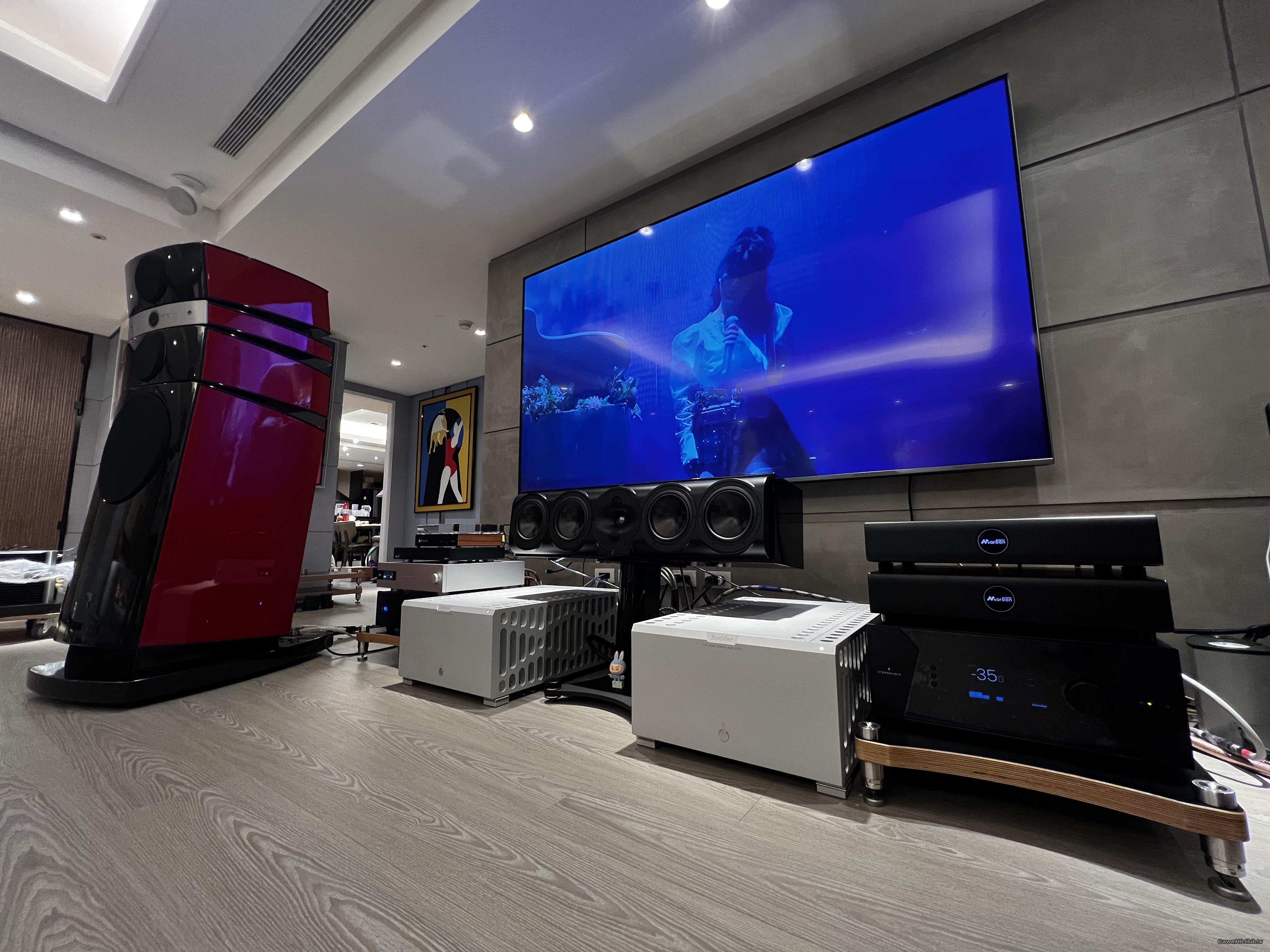

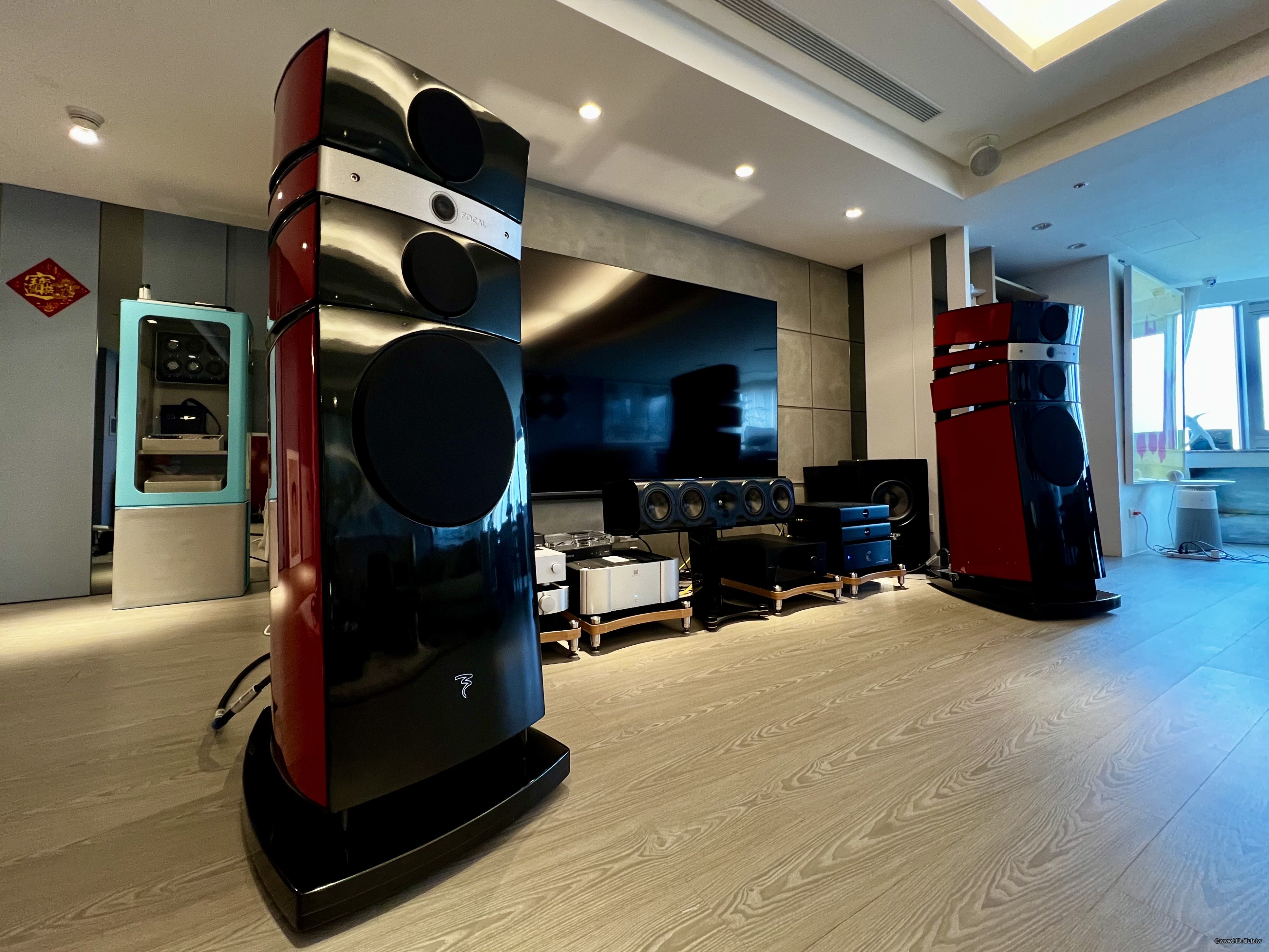

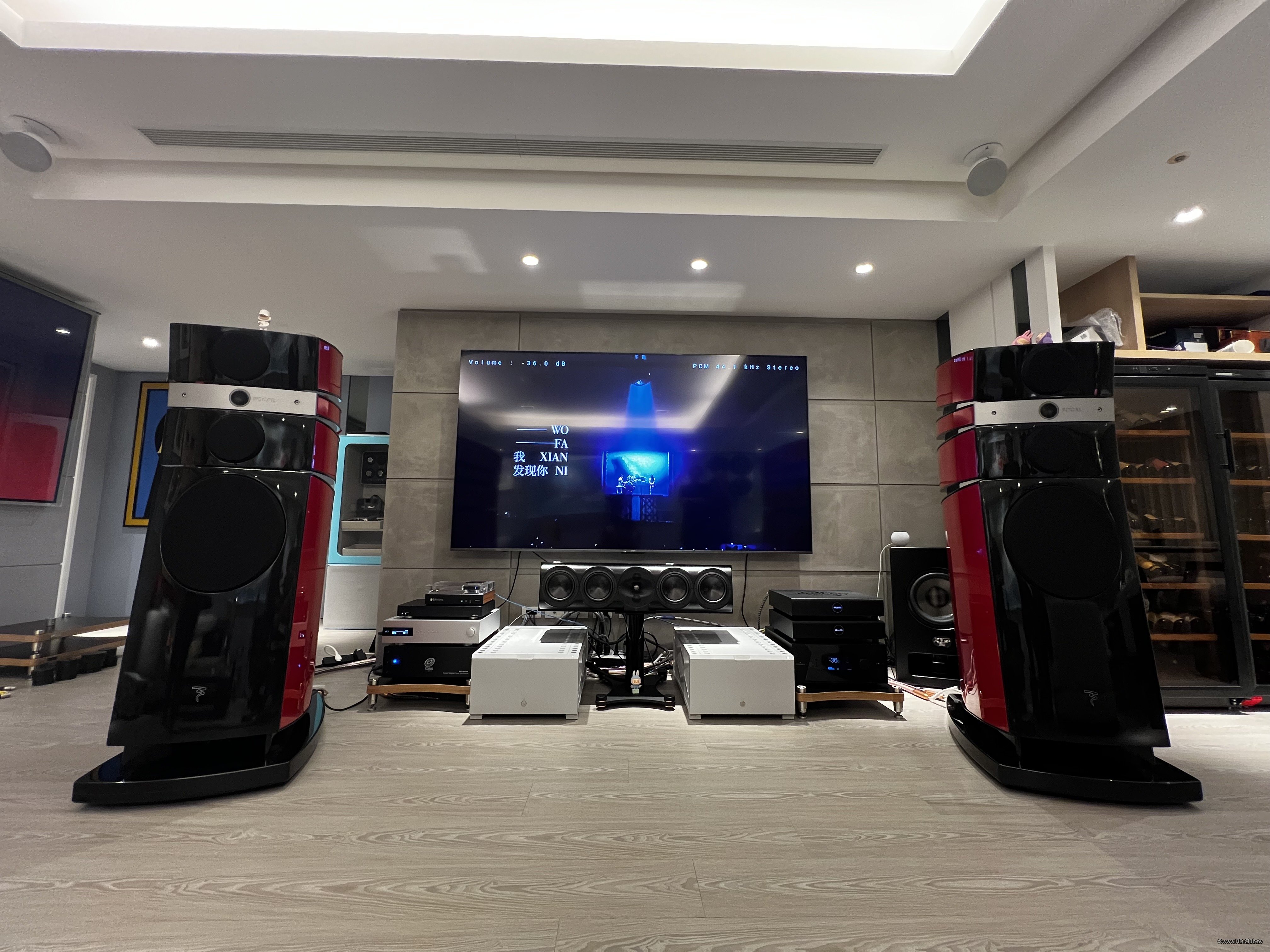

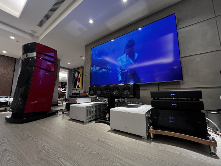

一進到到L先生的客廳,相信所有影音發燒友都會和丹爸一樣,立刻被充滿氣勢的紅色Focal旗艦系列Utopia烏托邦的二哥Stella所吸引。而此番與Stella的邂逅,也揭開見證 Storm Audio風暴處理器、Boulder 2150後級與 Focal Utopia Stella 征服物理極限,唱出連Focal總代理都不得不豎起大拇指,讚不絕口的美妙樂音!
挑戰

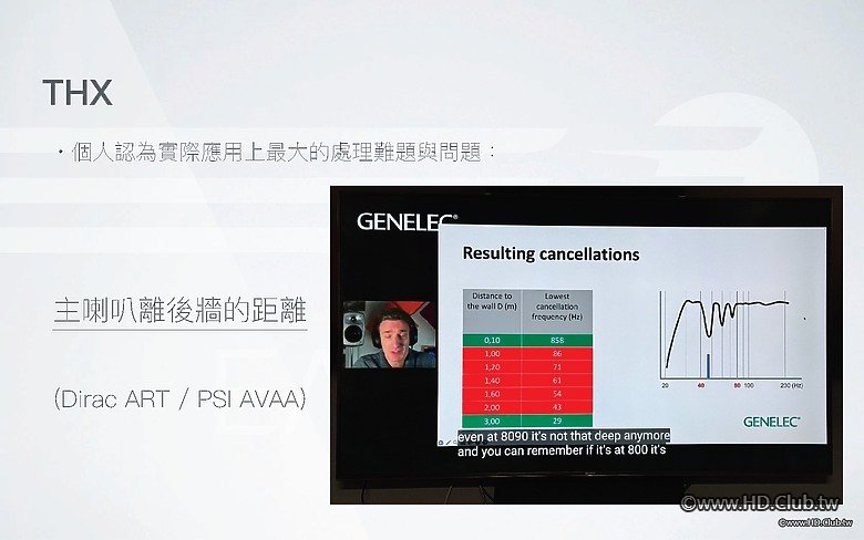

「揚聲器邊界干涉響應」(Speaker Boundary Interference Response, SBIR)會在低頻響應中帶來一個能量完全抵消的頻率陷波(null),無論您投入多麼強大的擴大機或多麼昂貴的揚聲器,都無法單純地用蠻力填補 。

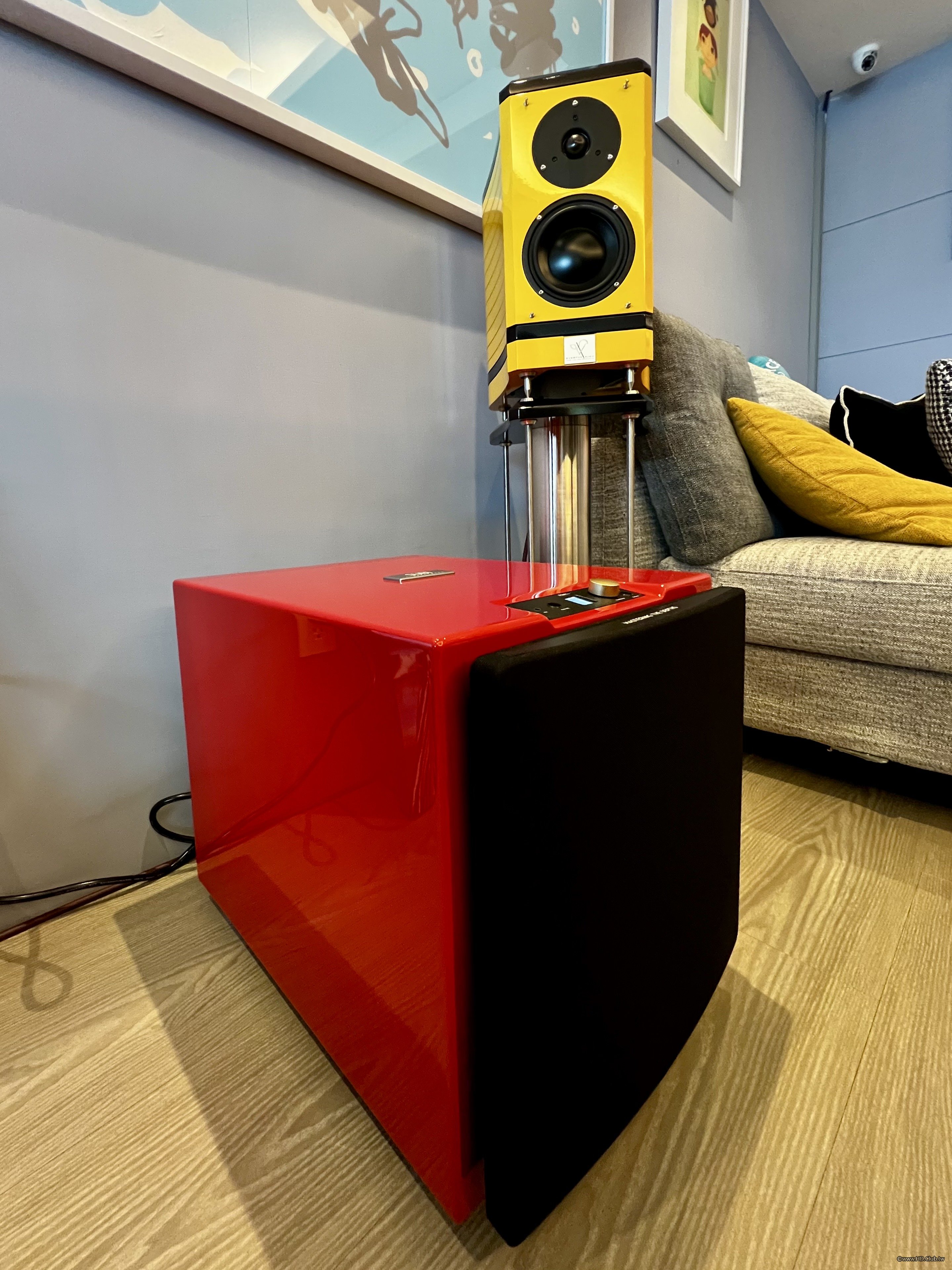

眼前美麗的Utopia Stella被安置在背牆約1米的位置,而根據現場實際量測結果,SBIR對這對Focal旗艦揚聲器的影響可謂不小。再加上Stella的低音單體尺寸竟來到13寸之譜,要知道許多為產生極低頻而生的超低音揚聲器單體也沒有13寸那麼大。而大單體給玩家的挑戰就是對擴大機功率和控制力的需求:例如加入在L先生客廳多聲道系統中Starke Sound  Sub 1超低音,為完美控制其12.5寸單體,內建了1000瓦連續輸出,峰值2000瓦的擴大機。
為了迎戰這位物理學上的強敵,L先生決定集結一支「夢幻隊伍」。每一位成員都是其領域的科技巨擘:來自法國的 Storm Audio ISP MK3 16 擔任運籌帷幄的數位神經中樞;美國的 Boulder 2150 單聲道後級提供無堅不摧的絕對驅動力來驅動Focal Utopia Stella。然後,這支隊伍的還有一張王牌,就是目前仍由Storm Audio風暴處理器 獨佔之Dirac Live Active Room Treatment (ART) 數位聲學空間校正技術。

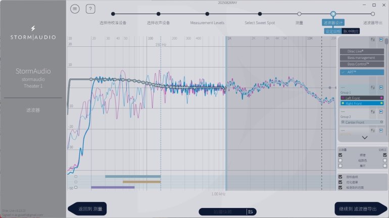

Dirac Live ART
ART代表了數位空間校正從「被動修正」到「主動治療」的典範轉移。讓我們回顧一下 Dirac 技術的演進:
  • Dirac Live Room Correction:這是基礎。它獨立分析並校正「每一個」揚聲器的頻率響應與脈衝響應,改善聲音的清晰度與音場的準確性 。
  • Dirac Live Bass Control (DLBC):這是進階。它能協同優化「多個」超低音,使其與主揚聲器完美融合,並在整個聆聽區域內提供平順一致的低頻響應 。它管理低頻,但仍屬於修正信號的範疇。

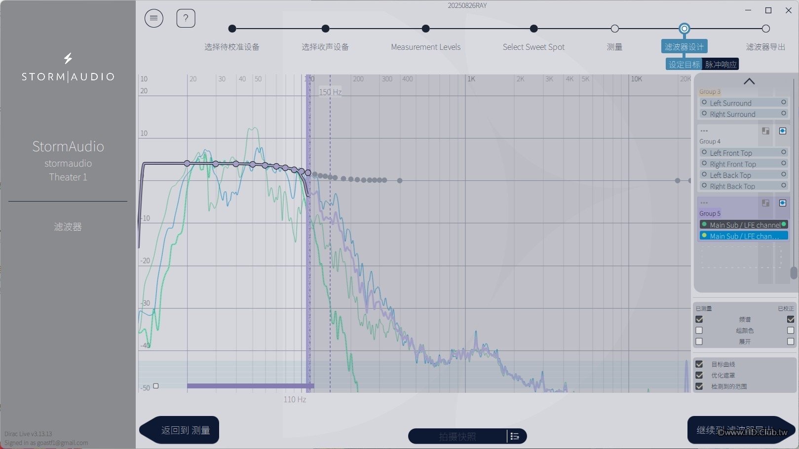

  • Dirac Live Active Room Treatment (ART):ART 的原理類似於主動降噪耳機 。它不再試圖「修正」有問題的信號,而是主動發出「反信號」去「抵消」空間中不想要的聲波。例如當系統偵測到左聲道發出的 86 Hz 低音即將從背牆產生破壞性反射時,它會即時命令系統中的「其他揚聲器」(例如環繞聲道,甚至是右聲道)發出一個經過精密計算、相位完全相反的 86 Hz「反聲波」。這個反聲波會精準地在聆聽位置與牆面反射波相遇,並將其抵消 。
ART 的最終目標,不僅是獲得一條平坦的頻率響應曲線,更重要的是,它能顯著「縮短」低頻在空間中的衰減時間(殘響)。它能將原本泥濘、轟鳴、拖沓的駐波,轉化為拳拳到肉、收放自如、細節清晰的純粹衝擊力。它在 150 Hz 以下的頻段,彷彿施展了魔法,讓房間的負面聲學特性憑空「消失」了 。

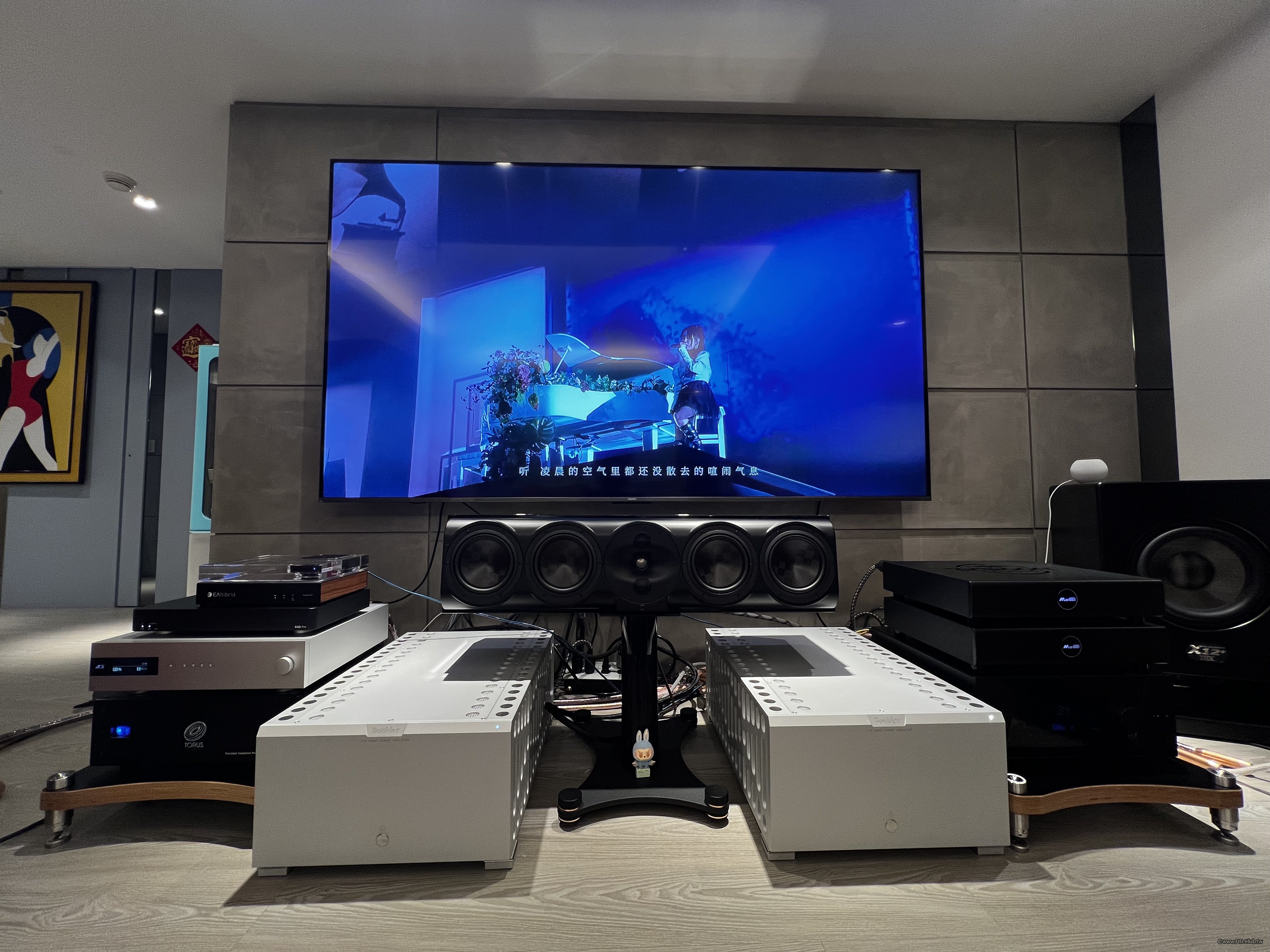

因著風暴處理器能完美處理聲音的源頭和空間的聲學缺陷,使得對於追求系統的極致成為可能。L先生決定為Stella引進Boulder 2150 mono mono後級揚聲器。
第一次看到2150,很難不被其如坦克般堅固的結構、內部 CNC 加工的金屬件震攝。2150的灌封變壓器,不僅是工藝的展現,更是為了徹底消除任何機械振動與電氣噪訊,為靜如深海的聲音背景做出貢獻 。
Boulder 2150 在規格上標示在 8歐姆負載下,能穩定輸出 1000W 的驚人功率,峰值功率在 2 歐姆時更可達 4000W 。這不僅僅是為了追求巨大的音壓,更重要的是為了提供無限的動態餘裕。從最微弱的耳語到最爆裂的轟鳴,2150 都能毫不費力地從容應對,確保聲音的宏觀動態不受任何壓縮 。
而比功率更關鍵的,是2150對揚聲器單體近乎絕對的「電氣控制力」。這源於其極低的輸出阻抗,僅有 0.02 歐姆 。這個數字簡單說就是 2150 對揚聲器低音單體的駕馭能力,能讓振膜在接收到信號的瞬間啟動,並在信號停止的瞬間戛然而止。而這樣超高的阻尼因數,更確保揚聲器能精準執行 ART 發出的每一個細微反相指令的根本保證。

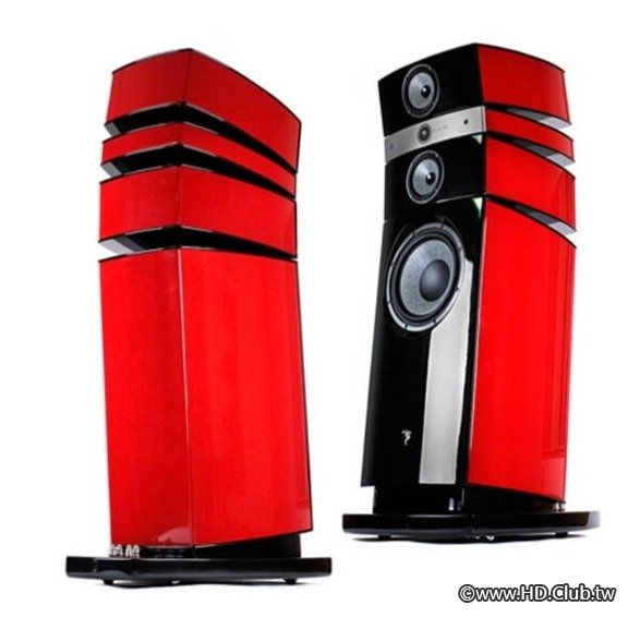

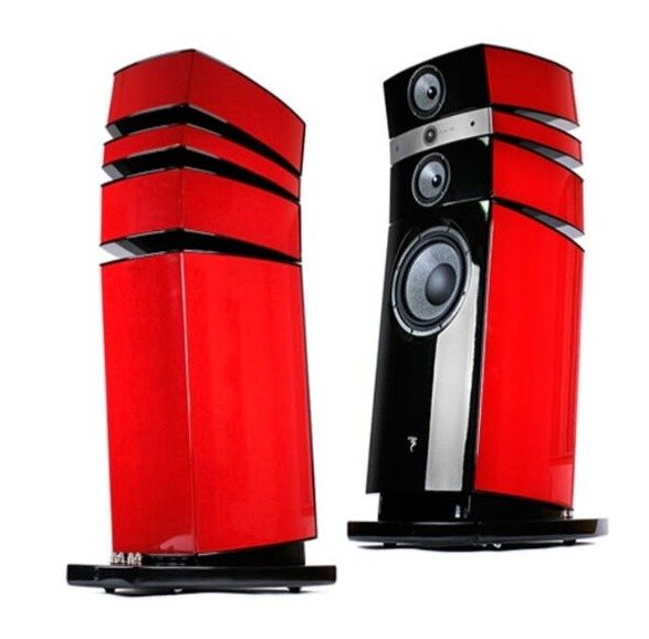

Stella所使用的IAL2 內凹式半球鈹高音單體擁有極高剛性與極輕質量的物理特性,使其頻率響應能輕易延伸至 40kHz 。而'W' 三明治音盆中音則是由「玻璃纖維/發泡材質/玻璃纖維」組成的三明治結構音盆,達成了輕量、剛性與阻尼的完美平衡 。它能重現出毫無失真、細節豐富、質地鮮明的中頻 。然後是電磁(EM)低音 - Stella用一個可調節的強力電磁鐵取代了傳統的永久磁鐵,從而獲得了近乎「無窮無盡」且完全可控的驅動力 。這使得其 13 吋的低音單體不僅能下潛至驚人的 22Hz ,同時還擁有閃電般的速度、絕佳的控制力與龐大的動態承受能力 。
Stella 與 Boulder 的 1000W 功率相結合,意味著這個系統的動態範圍幾乎沒有上限,能夠輕鬆應對任何音樂或電影中的巨大動態起伏。值得一提的是,Boulder 在其自家的參考試聽室中,正是使用 Focal 旗艦 Grande Utopia EM 揚聲器,這也從側面印證了兩者之間存在著經過驗證的、最高水平的協同效應 。
丹爸在ART的設定中讓Stella以「-6」輕量加入,並參與在30hz-150hz的ART處理,讓Stella在這個系統中擔任雙重角色。它不僅被系統「校正」,更是實現系統終極性能的「促成者」。其低音提供了 ART 所需的原始、可控的低頻能量。
開聲!

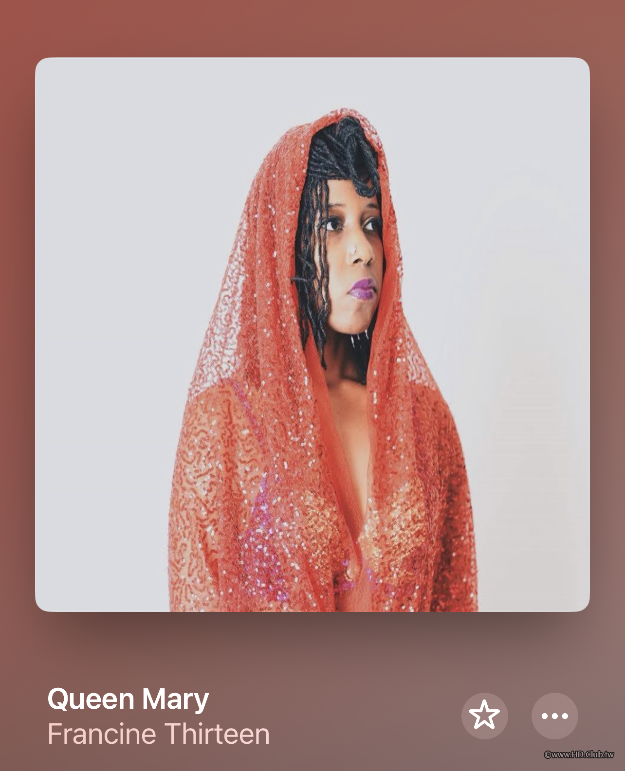

頂級系統搭上頂級訊源,首先我們以DCS串流機輸入風暴處理器,播放熟悉的測試曲Queen Mary,緊湊結實、顆粒分明的低頻線條 。每一條低頻的起始、持續和衰減都清晰可辨,充滿了豐富的質感。低頻的衰減快如閃電。聆聽空間的前後牆彷彿徹底從聽感中消失,音場向前後延伸 。

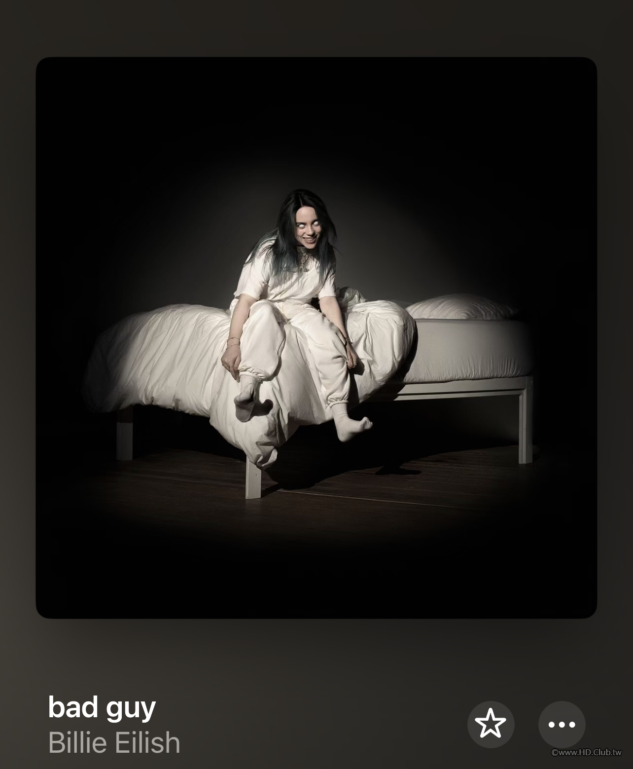

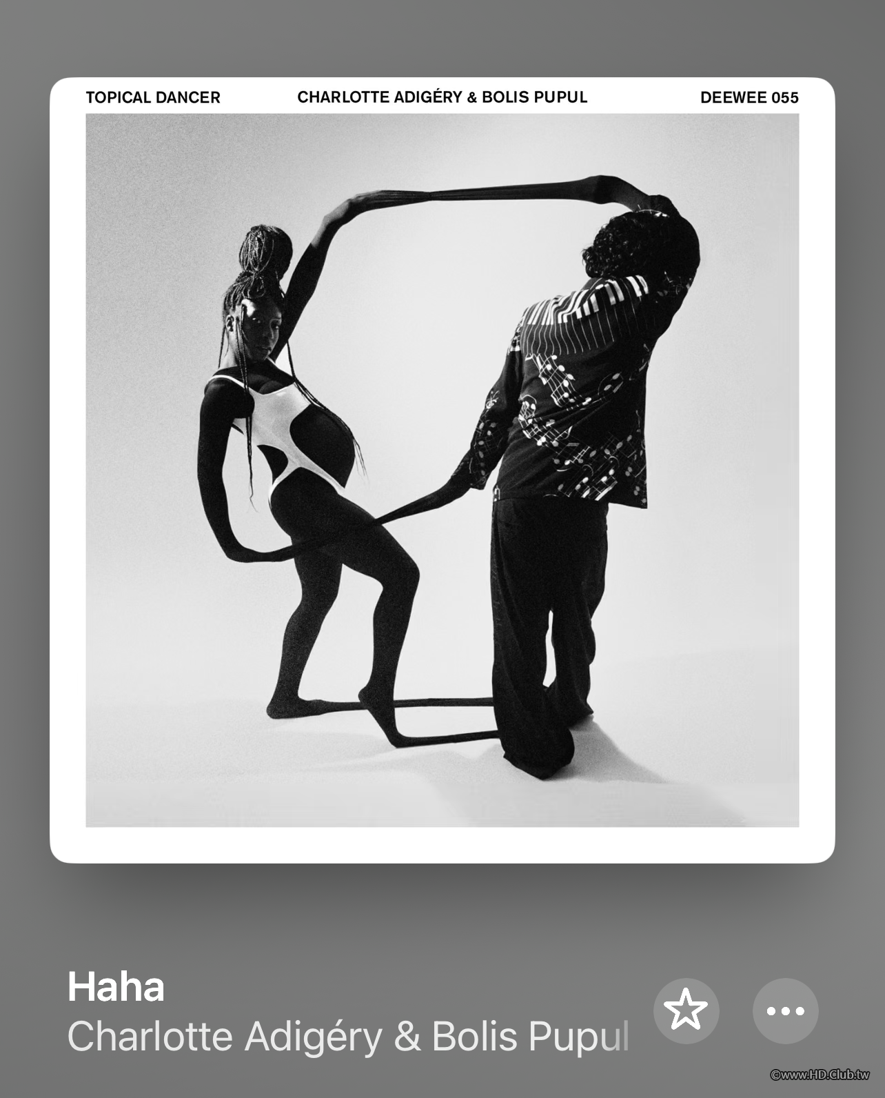

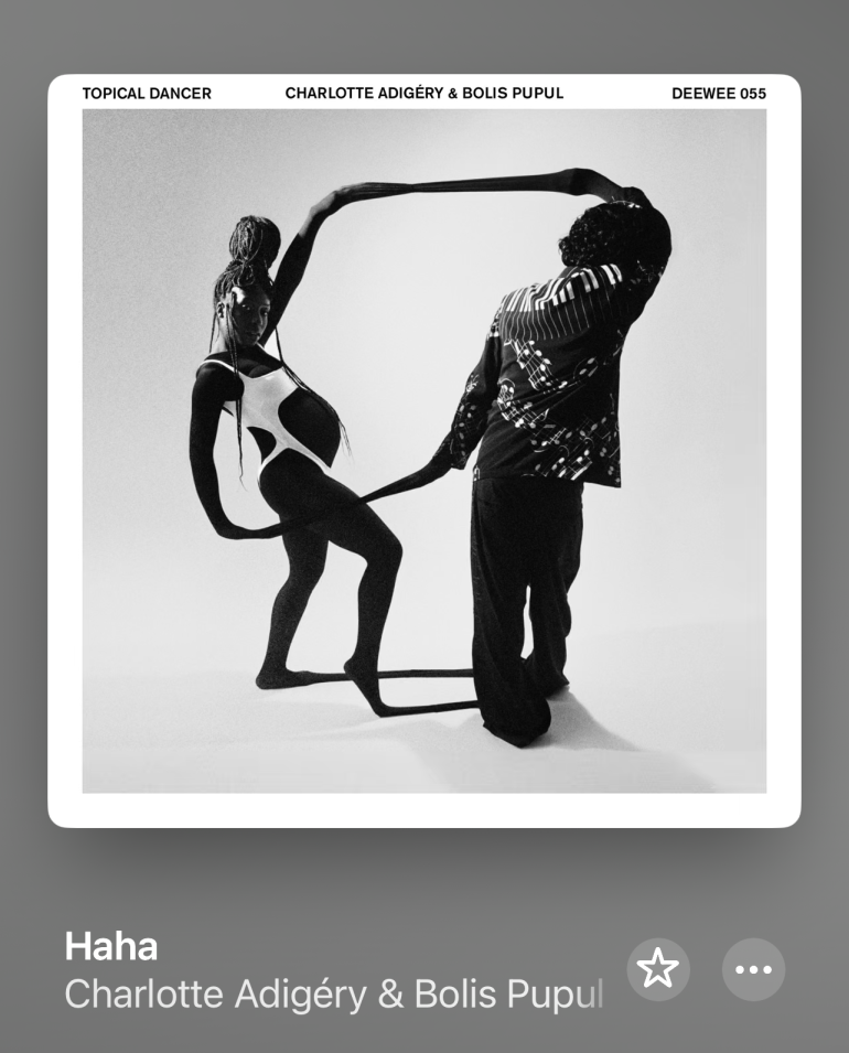

播放比莉怪妞的「Bad Guy」和舞曲「HaHa」,低頻的表現一氣呵成,高能量輸出沒有絲毫的遲疑、壓縮或失真。低頻能量不只是「聽到」,而是身體能「感覺到」的壓力波,但同時又被完美地控制住,毫不拖泥帶水。人聲帶著透明泛甜的高級感,好聽極了!

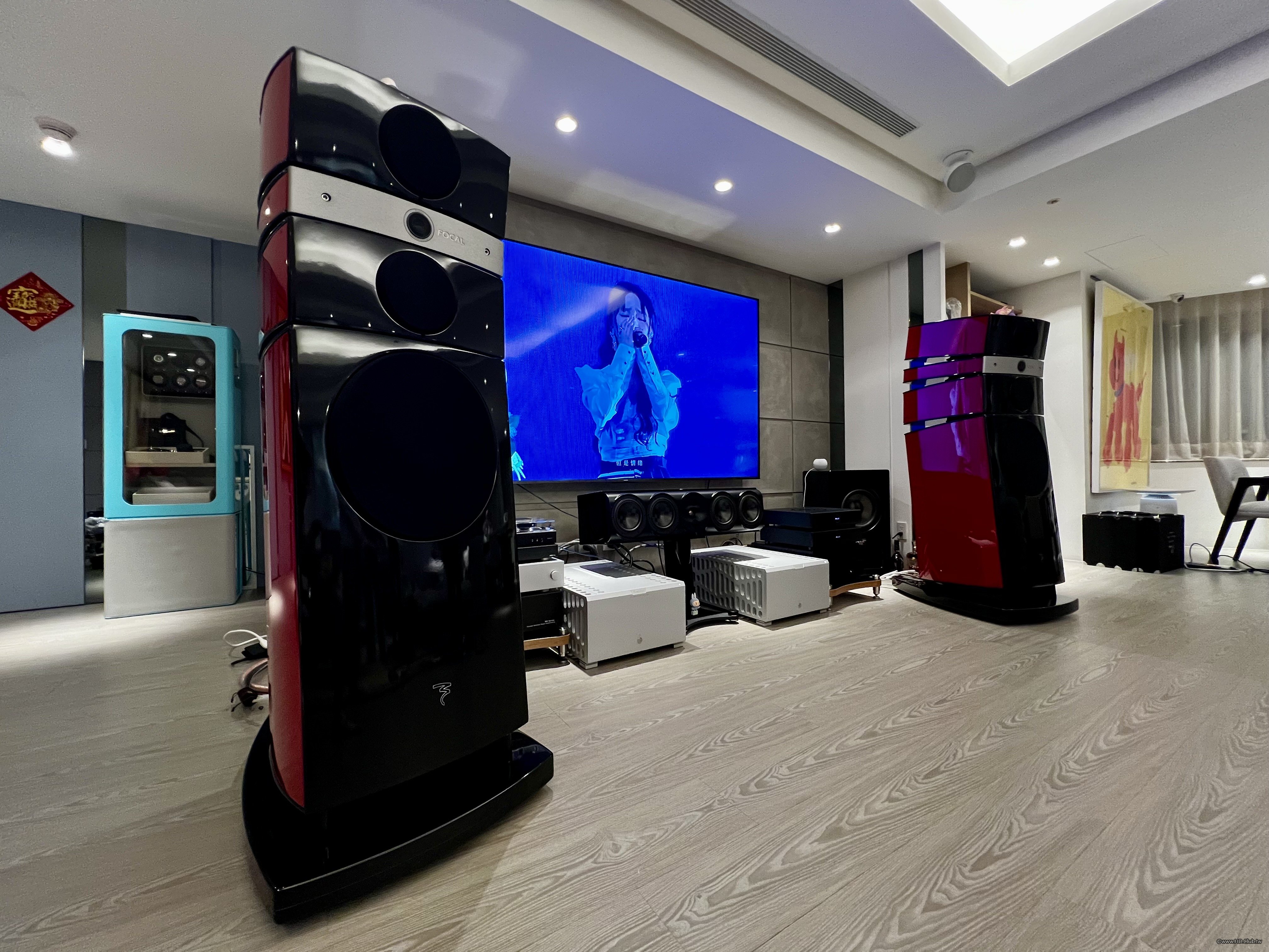

接下來,L先生以EAhibrid改機版Apple TV在YouTube 上以多聲道聆聽好幾段L先生喜歡的現場演唱。音場的穩定與樂器定位的精準度好極了!層次分明,左右寬度驚人 。揚聲器本身的存在感被徹底抹除,只剩下懸浮在空中的、真實的音樂畫面。而甜美透明的人聲表現又再一次征服了在場所有的人。
