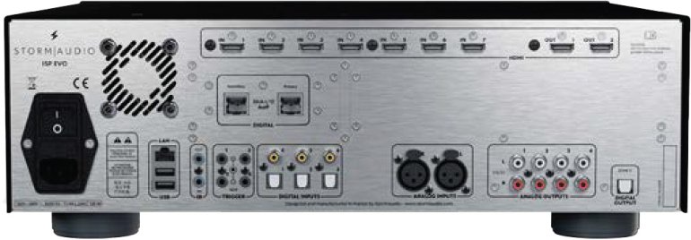

儘管這是一部聲道數超多(32聲道)的超級環繞處理前級,但StormAudio ISP Evo背板卻相當簡潔,它不需要配置每個聲道獨立的類比聲頻輸出端子、而是使用先進的AoIP、以網路傳輸多聲道類比信號,這樣可以讓玩家選用搭配等級很高的數類轉換器,不會像典型的環繞處理前級聲音表現(尤其是音質)受限於內建DAC晶片的位階,並且採取數位輸出能免於傳輸的干擾與音染,使聲音更純粹。

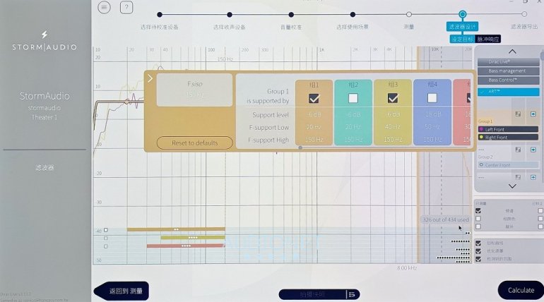

▲Dirac Live ART的多餘低頻抵銷設定

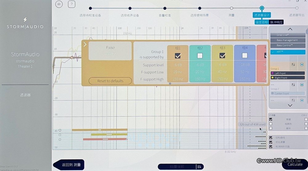

這裡可以看到ISP Evo顯示的其中一個Dirac Live ART設定頁面,玩家可以在此決定哪些聲道與哪些超低音喇叭可以參與「主動抵銷空間反射多餘低頻能量」的工作,以本圖為例,組1的左右聲道喇叭和組3的兩支環繞喇叭都有高音壓、全頻段輸出能力,因此能有餘裕做ART的多餘低頻消音,相對來說中央聲道喇叭是所有多聲道系統電影音效負擔最重的一支、所以不參與。每個喇叭分組可以設定支援抵銷的強度(Support level)以及抵銷低頻的範圍(例如20Hz至150Hz)。

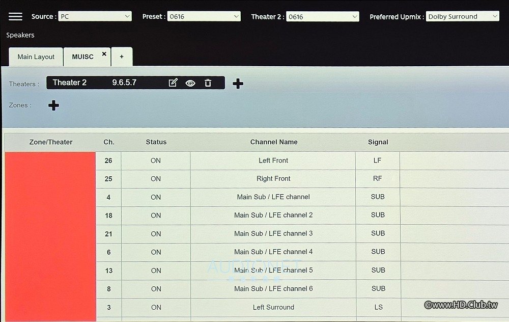

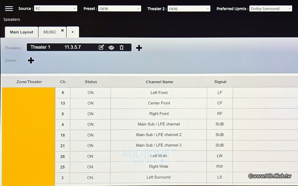

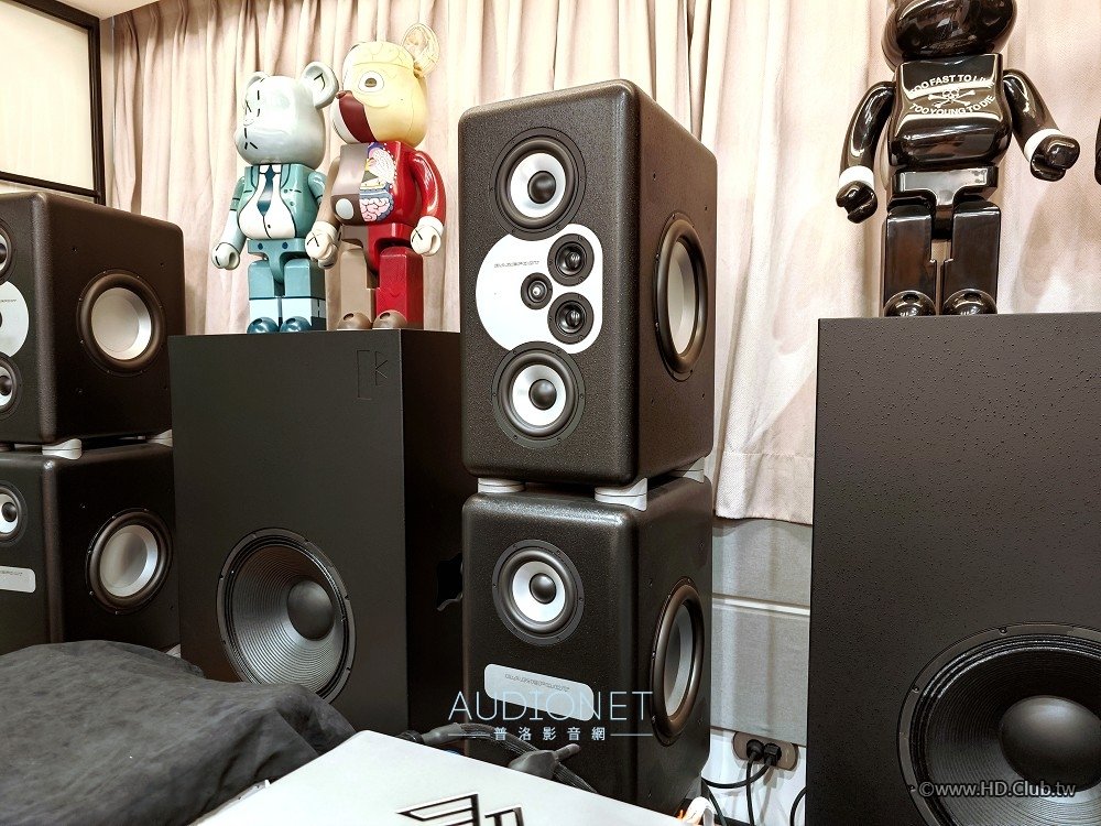

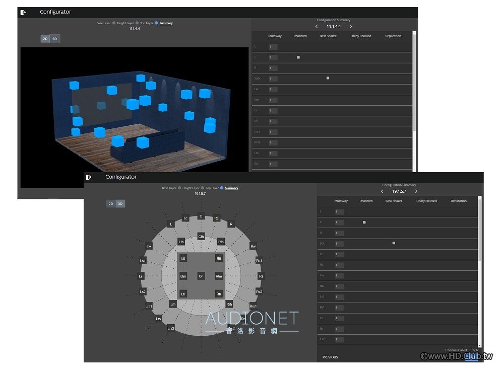

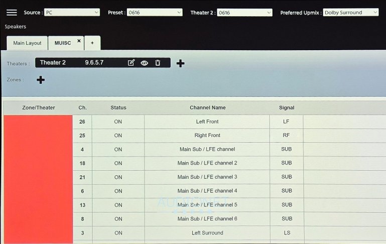

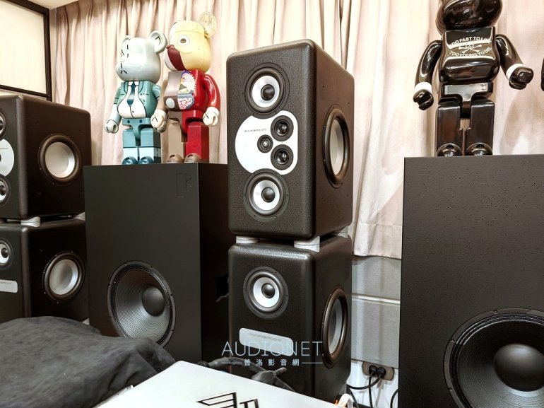

ISP Evo能自由定義聲道數、以及「這個聲道是給哪支喇叭」,用家可以依照實際的空間環境與硬體條件設定喇叭配置,除此之外,在本篇還有提到用家可以分別設定電影音效與多聲道音樂的喇叭配置。請見圖2,這是本次評測使用系統為電影音效設定的喇叭配置:左、中、右聲道(Ch.6、Ch.13與Ch.8)都是用Barefoot MasterStack12,Goldmund Theia則是作為Left Wide與Right Wide喇叭(Ch.25與Ch.26)。再看圖3,這是專為多聲道音樂設定的喇叭配置,此時Goldmund Theia(Ch.25與C h.26)已經變成左右聲道喇叭,而原本作為左、中、右聲道的Barefoot MasterStack12則是借重它們的全頻段發聲能力,在聆聽多聲道音樂的場合「轉換角色」當成3支主動式超低音使用。

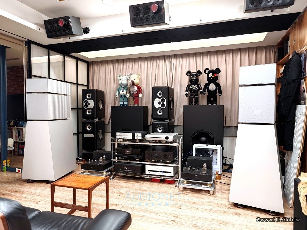

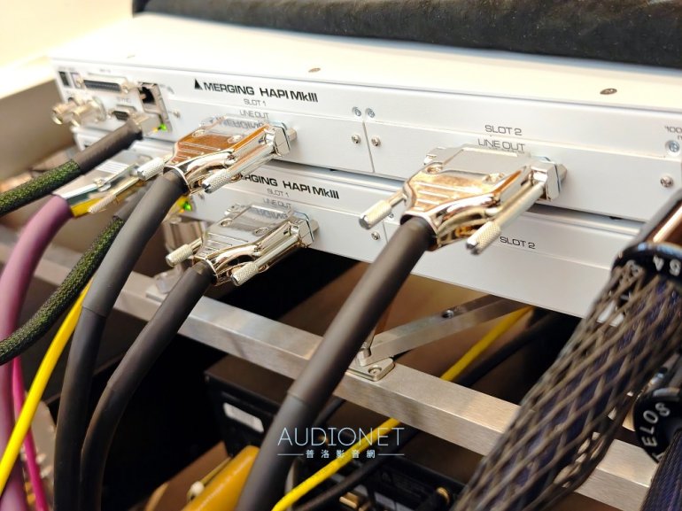

唐家的系統構成方式相當特殊、可以說是發揮StormAudio ISP Evo的功能做正常玩家與業者想不到的規劃,我先列出多聲道系統的主要器材構成:環繞處理前級StormAudio ISP Evo AoIP 32聲道、數類轉換器Merging HAPI MkIII兩部、分配器Diva Switch、時脈產生器Esoteric G-0S、影音播放機Zidoo UHD8000,另外還有二聲道high-end訊源Antipodes Oladra。
↑這次借用唐府的系統做ISP Evo評測,多聲道喇叭以Barefoot MasterStack12為核心、音樂(多聲道與二聲道)的主要發聲則是由Goldmund Theia負責。

這裡面有多少頂尖器材我沒有篇幅多介紹,我要先解開一個最大的謎題:為什麼會用這麼高價的Goldmund Theia「只當成Front Wide喇叭」呢?這就是ISP Evo在系統規劃應用「很有彈性」的地方,它可作「多個空間的喇叭聲道定義」、也可以「對一個空間中的所有喇叭做多重定義」,唐文啟採取的就是第二種手法,前面列出的是「針對電影音效」的第一組定義,左、中、右喇叭用同款,前三聲道聲音的匹配性(一致性)可以做得很完美,Goldmund Theia作為FW算是次要聲道、在電影音效狂暴狠炸能量時也不容易因過載而損傷。
第二組定義則是針對多聲道音樂,此時上述「電影定義的前方三聲道喇叭」完全當成超低音喇叭使用,而原屬前方三聲道的發聲改由Goldmund Theia全權負責,說明白就是Goldmund Theia在多聲道音樂播放時同時扮演中央聲道與左右聲道喇叭的角色,我認為這樣的設定很有想法:因為要找到音質音色能與Goldmund Theia匹配的中央聲道喇叭幾乎不可能,用Goldmund Theia好好擺位、調整出良好的定位與音像聚焦來「虛擬中央聲道」,對高手玩家而言是基本功、沒有難度,這是很合理讓Goldmund Theia在多聲道音樂的發聲比例頂到最高,這對喇叭擅長音樂,就用它們讓多聲道音樂展現高人一等的音質。
