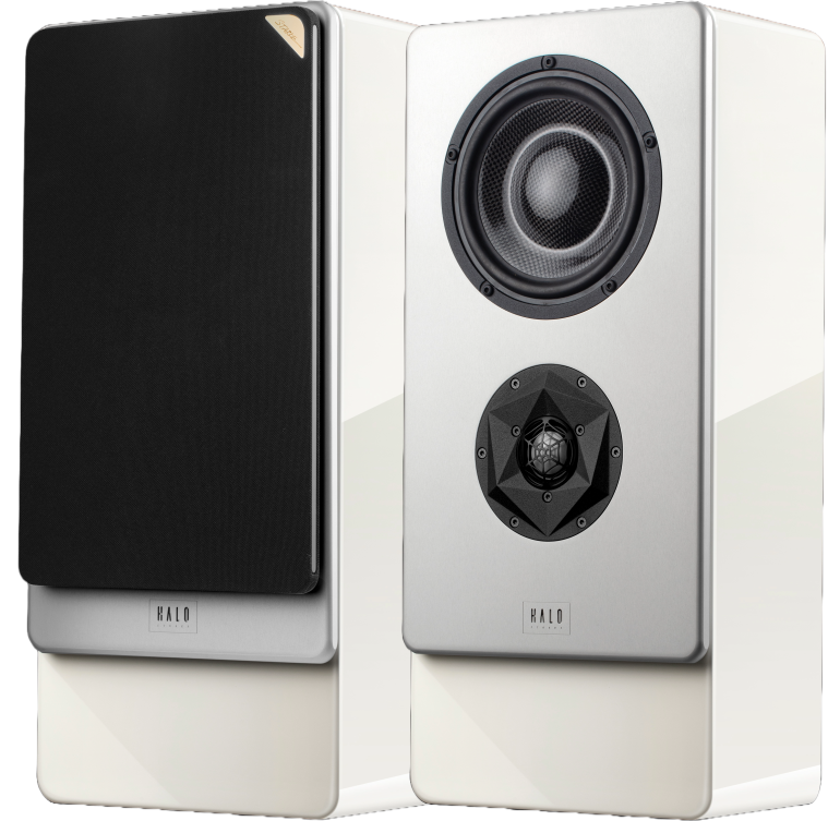

首先,Halo系列以滿足家庭劇院音效為目標之一,自然應該追求聲音的連貫性和各聲道的銜接能力,為此,所有喇叭(超低音除外)都是配置一樣的鈹高音和碳纖維中音,設計與尺寸完全相同,追求最佳的聲音連貫性。例如壁掛式的W1,單體配置和左右M1聲道完全一致,就能達成絕佳的銜接,不像某些廠商會因為壁掛式產品就縮限聲學設計。而W1壁掛式的作法也可以降低對生活空間的妨礙,喜愛劇院音效的朋友,還可以因此配置更多衛星喇叭。

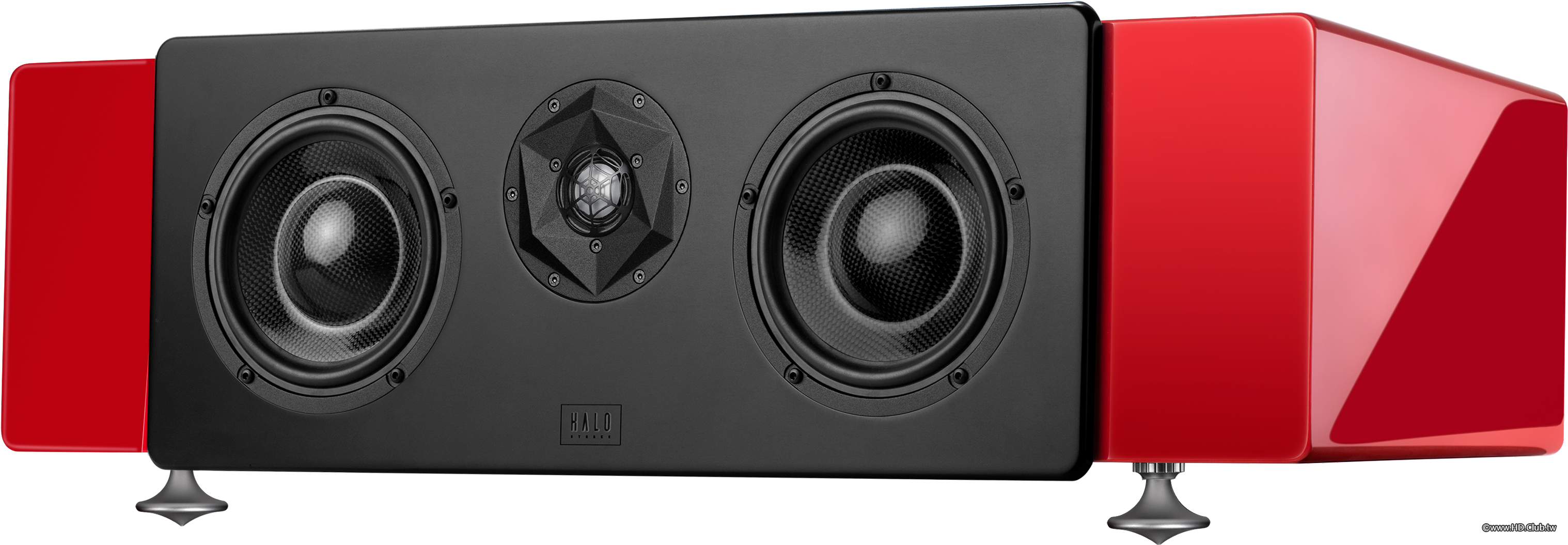

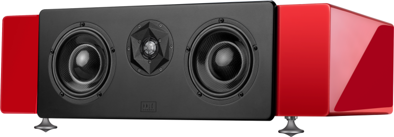

再來,我們常說,家庭劇院中角色最吃重的喇叭是中央聲道,因為它擔負了最重要的人聲和座位前方的音效衝擊力,但有不少廠商「重兩聲道、輕多聲道」,中央聲道做的很小支,往往就縮限了劇院的效果。而Halo系列不然,它的C2中央聲道是系列當中尺寸最大、單體數量最多的喇叭,確保了中央聲道能有強勁的聲音出力。

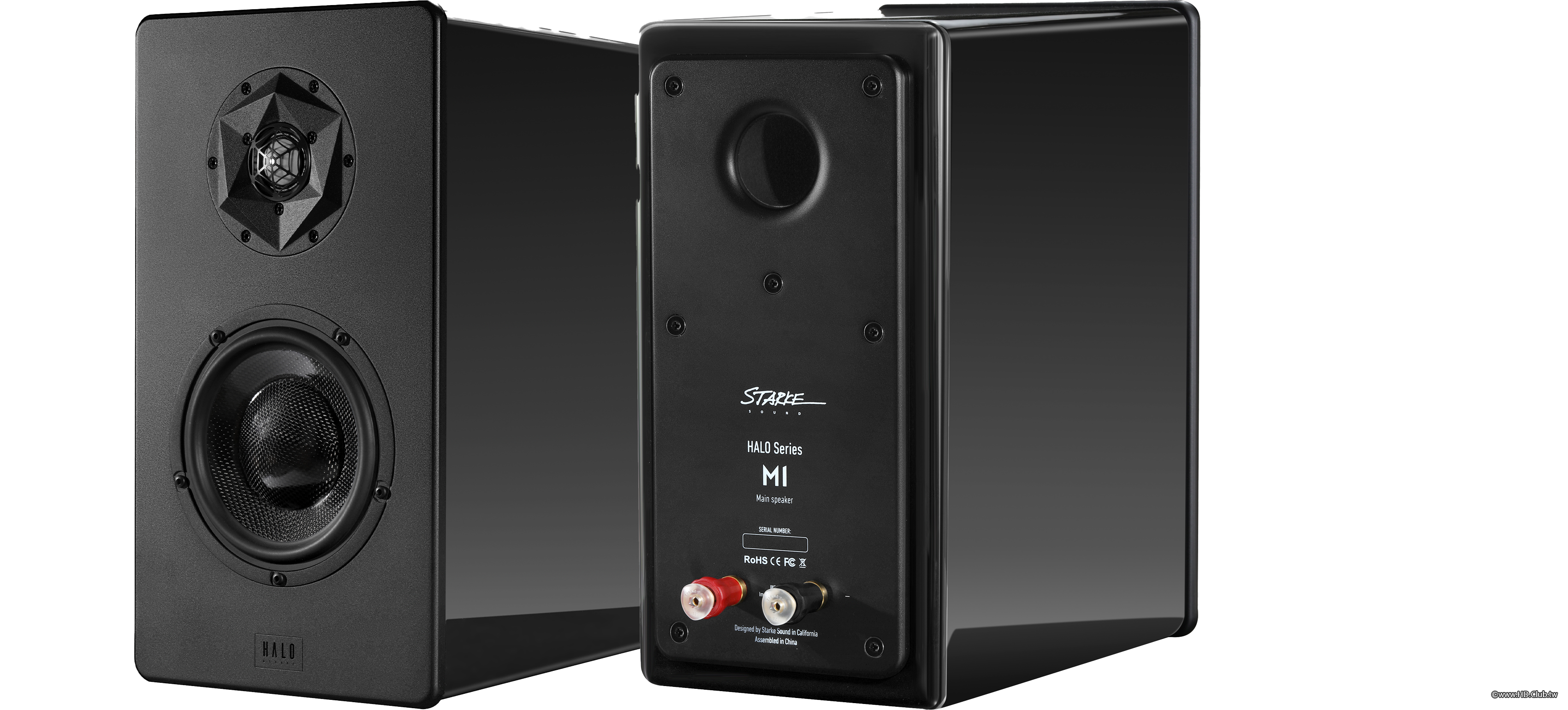

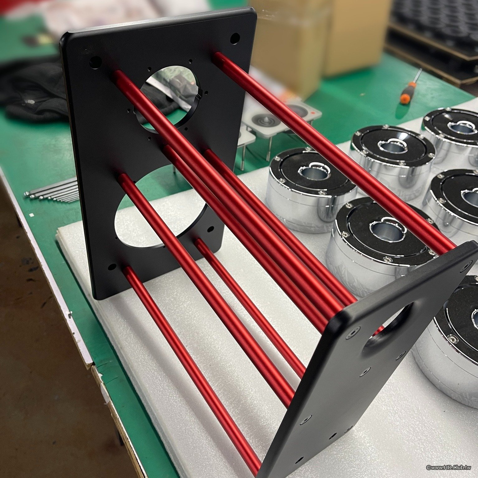

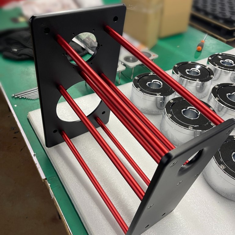

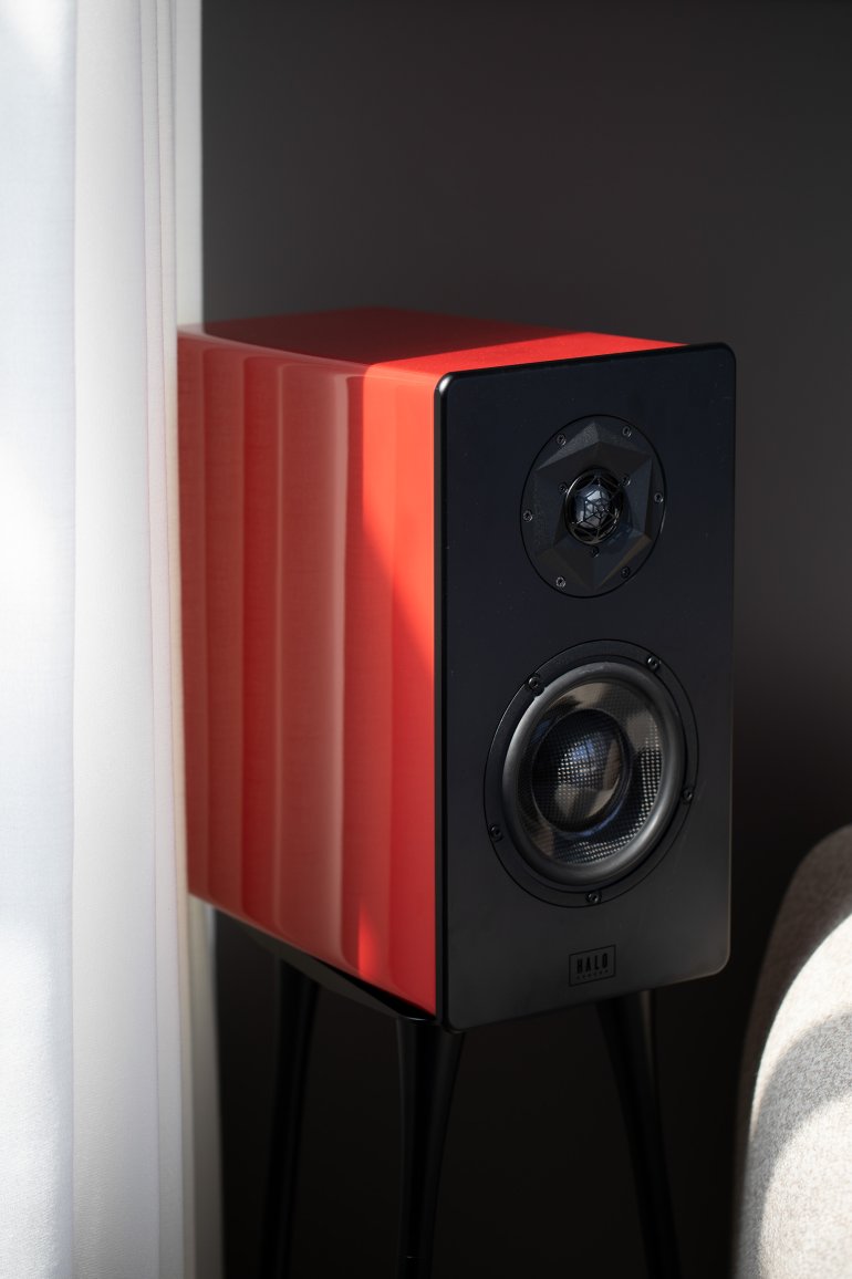

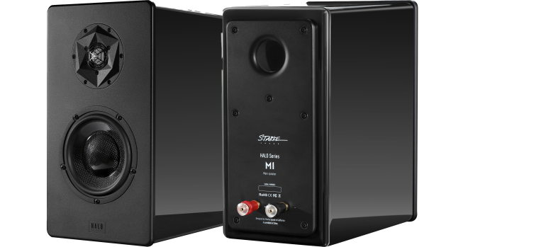

而Halo系列的設計目標不是只有家庭劇院,它還要能滿足兩聲道,為了讓兩聲道的聲音質感達到最好,左右聲道M1也有特別的設計。舉例來說,它的箱體並非一般喇叭常見的木板材,而是採用創新的骨架設計,正面與背板是鋁金屬厚板,內部以多根粗壯的金屬棒連接,形成非常穩固的結構,該廠稱之為Rogrid骨架設計。而單體是直接安裝於正面金屬板上,與木質箱體零接觸,等同能減少振動。
而M1雖然是書架式設計,但尺寸不小,深度很深(超過40cm),讓它有不小的箱內容積,再搭配大尺寸的低音反射管,讓它擁有不俗的低頻出力,而這也讓M1的重量達到13.7公斤。

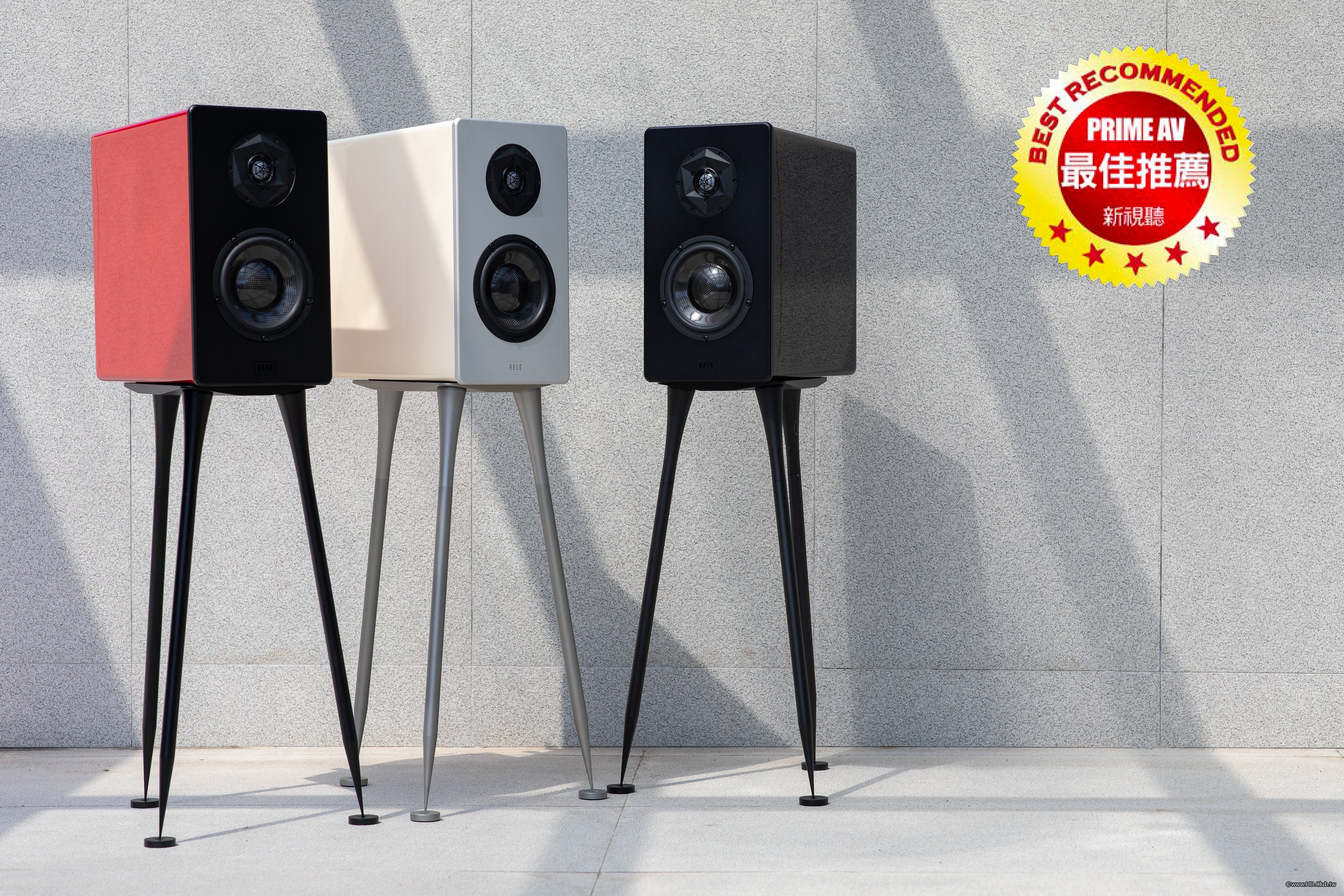

而為了讓M1有更穩固的發聲基礎,Starke還為它開發了全鋁合金製的三點支撐大金屬腳架,它不僅尺寸與M1完美對應,擺上喇叭之後,還能在底部以螺絲鎖固,如此一來,不僅能達成低振動的三點支撐,同時還能最大程度抑制共振,就算播放大動態音樂,仍然能保持聲音的乾淨穩定,並減少音染。
所以說,M1雖然是書架式設計,但性能超越一般的書架式喇叭,有不錯的低頻出力。而只要安裝原廠腳架,還能有落地式喇叭般的氣派,同時腳架有優秀抑振效果,視覺上也很搶眼。而採取書架式設計則在擺位的選擇與調整上比落地式喇叭保留更多彈性。

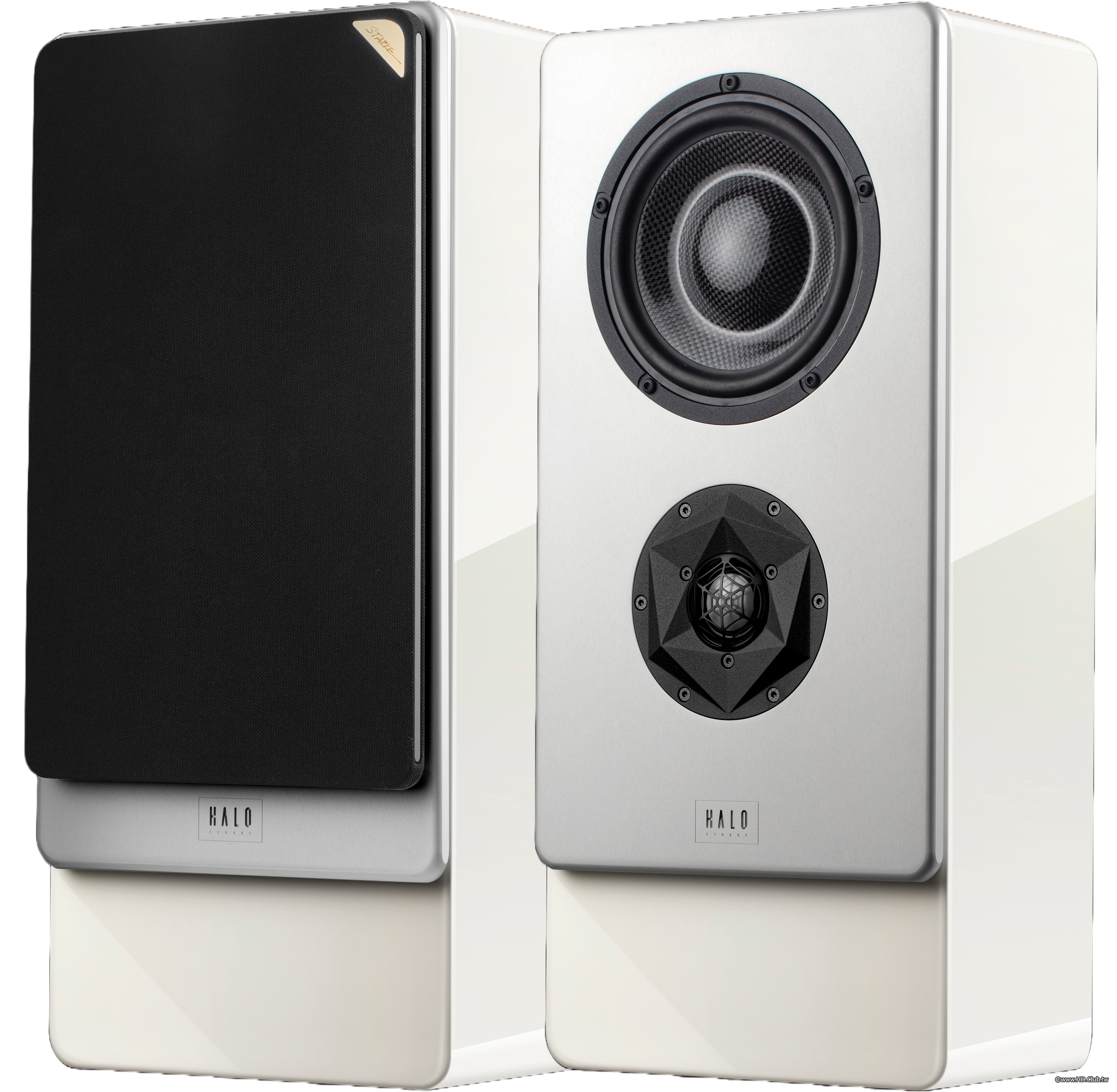

左右聲道M1
●最大音壓: 112d B
●頻率響應能力(-3dB):33.5Hz~40kHz
●建議擴大機功率:50- 500瓦
●阻抗:4歐姆
●靈敏度:89d B
● 單體:28m m鈹高音Diamaze28×1、6.5吋MaxCarbon65碳纖維中低音×1
●箱體設計:鍍鉻14層鋼琴烤漆&全鋁面板
●顏色選項:武士黑/月光白/瑪瑙紅●產品尺寸(H.W.D.):402×225×431mm(含網罩) ●重量:13.7公斤

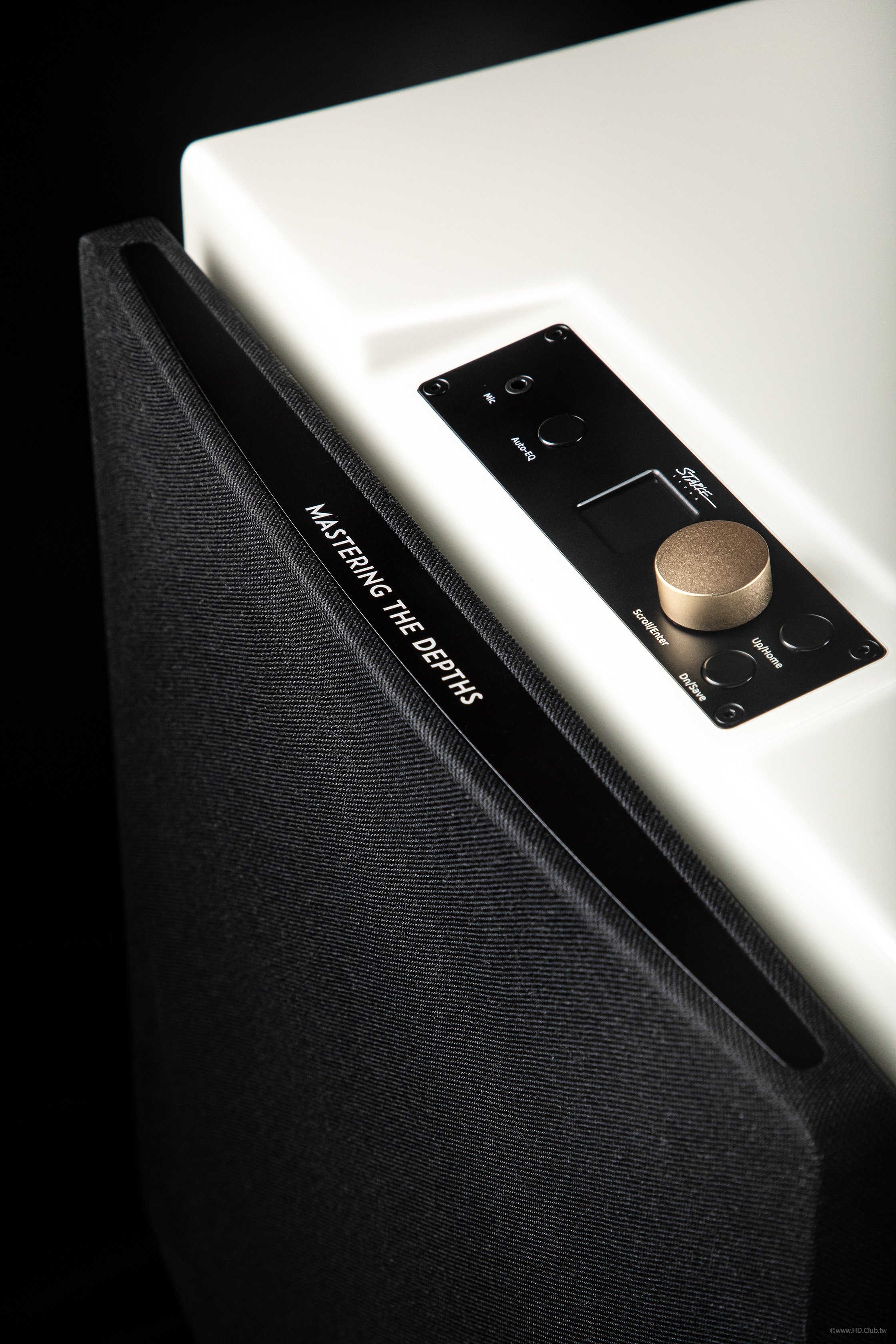

現在為兩聲道系統搭配超低音喇叭已經是一種常見玩法,有不少廠商和玩家甚至邁向多超低音。因為採用超低音建構系統,不僅能保證低頻的充實度,還能在器材搭配與擺位上更具靈活度。不過有不少兩聲道玩家排斥超低音,怕無法完美駕馭,尤其在居家環境裡,受限於空間動線等問題,超低音未必可以擺在最佳位置上,超低音的加入有時候福禍難料。

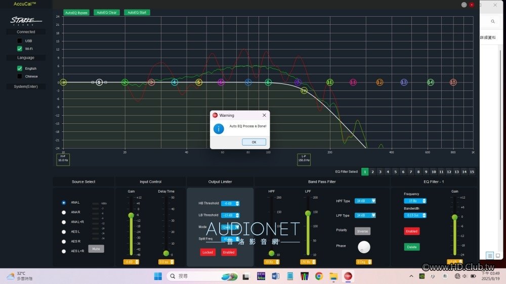

而Starke在推出Halo系列的超低音時就已經將這些問題考慮進去,Sub1和Sub5超低音內部直接配置 AccuCal空間校正功能,你只要使用產品內附的測試麥克風,將之插於超低音的前面板,就能進行自動測試,並進行低頻響應校正,讓超低音的表現達到更佳狀態。這對兩聲道玩家來說是很好用的功能,因為能輕鬆降低空間環境的影響,也代表超低音喇叭的擺位更具彈性。
當然,自動校正等級有高下之分,廉價入門的校正功能很難讓兩聲道玩家滿意,為此,Starke不僅採用高精度的筆形測試麥克風,而且超低音內部配置了SHARP旗艦4系列DSP的處理晶片,有很高的運算效能。
而面對更挑剔或想自己調整的玩家,Sub5和Sub1還可以對應電腦版的AccuCal專用軟體,你只要讓超低音和筆電都在同一個區域,就能以Wi-Fi訊號相連接,就可以用電腦軟體來進行校正的工作。
完成之後,除了套用 AccuCal的處理結果之外,你也能進行手動進行EQ等化,而且AccuCal提供的調節點位多達15個,定義精確到1Hz,並開放Q值和Gain值的精細調整,精細度分別可達0.01 Octave和0.1dB,能玩到這麼細,不能說不夠Hi-End了吧。

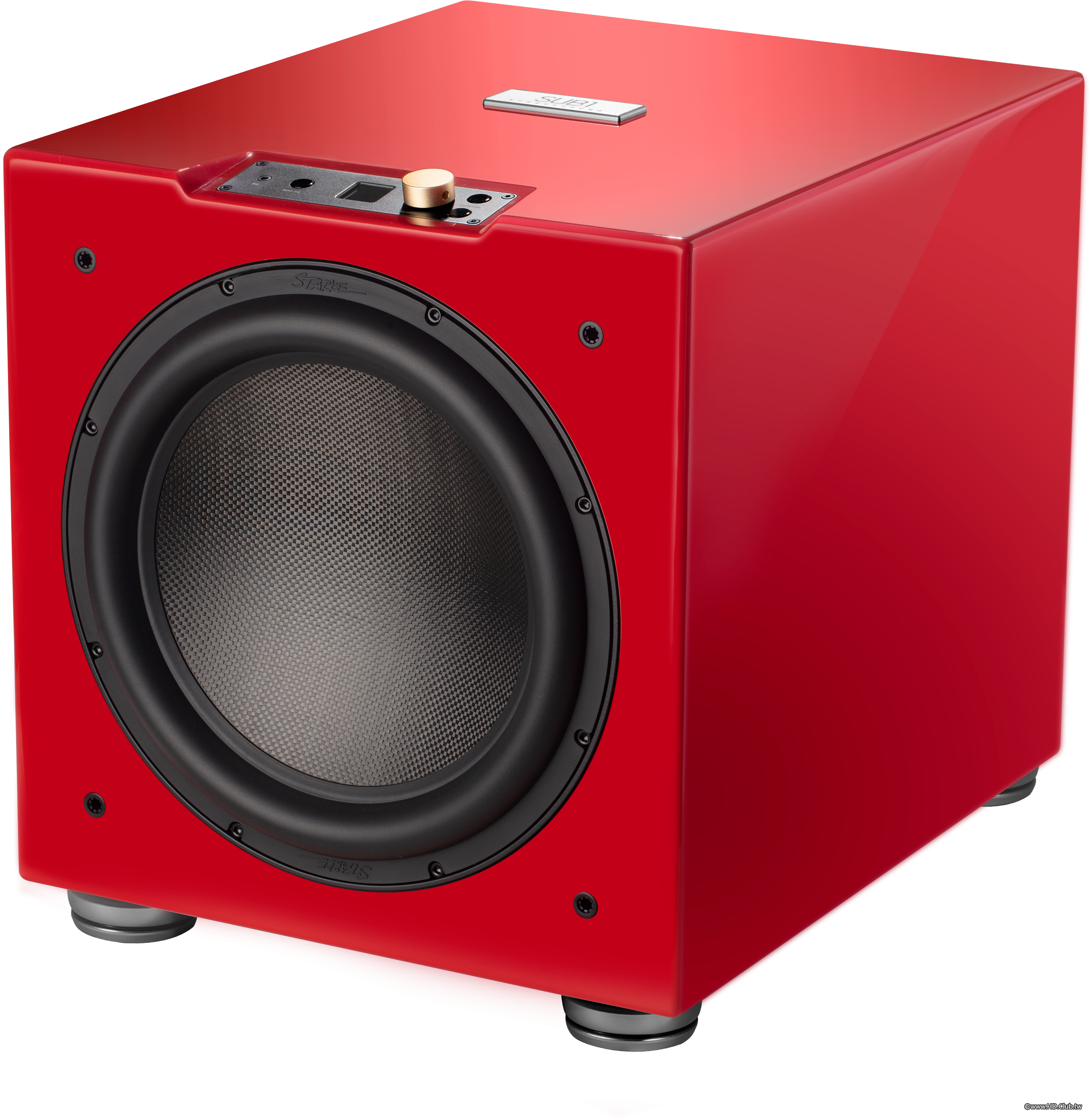

劇院裡的低頻猛獸

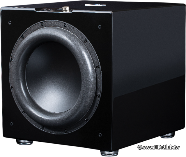

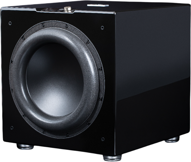

而Sub5和Sub1除了可以融入兩聲道系統外,它們在家庭劇院中發揮,更是猛獸級一般的存在,尤其是Sub5,它配置了巨大的17吋振膜,搭配粗厚的懸邊,振膜的運動衝程達到驚人的120mm,動作起來的擺幅非常驚人。
而其內部,配置了Starke自研開發的功放模組,再結合Hypex線性電源,功率輸出能力高達驚人的RMS 3000瓦,請注意喔,這是「持續功率」,而非峰值,峰值功率可是能達到6000瓦呢!在如此設計之下,Sub5的最大音壓可以達驚人的130dB,極低頻延伸可達驚人的8Hz(-3dB),擁有非常兇猛的極低頻再生能力。
而如果這樣你還玩不夠,那麼Starke還為這些超低音設計了DiBridge功能,這是一種無損的數位傳輸連接技術,能夠連結多只超低音喇叭共同運作,創造出更強勁的低頻效果,而且訊號無損失。

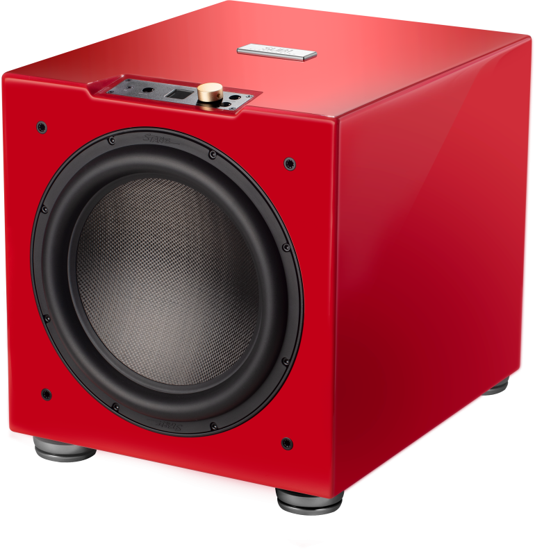

當然啦,不可能人人都有能力追求到Sub5這種規格的超低音,所以同時期Starke也推出了較平價的Sub1,不過它並不入門,規格仍然相當高階,Sub1配置了12.5吋的低音單體,擴大機功率達到RMS 1000瓦 ,低頻能下潛至18Hz(-3dB),再加上AccuCal自動校正功能,與市面上多數其他競品相比,仍然是實力非常堅強的產品。
設計講究、不落俗套的M1
為了和其它劇院喇叭銜接,並且提供最多的搭配和使用彈性,Halo系列的最高階喇叭是採取書架式設計的M1,然後,Starke透過各種好料與細膩設計,讓它的性能超越尋常書架式喇叭。首先在單體部分,配置了加大尺寸的鈹高音Diamaze28,以及多層次複合材料組成的碳纖維振膜中低音MaxCarbon65。再來是箱體部分,M1不同於一般喇叭常見的木作箱體,其前後配置了厚重的鋁合金障板,並以多條金屬條前後相連,組成非常穩固的結構,該廠稱之為Rogrid結構設計。而為了讓M1能處於最佳發聲狀態,Starke還為它開發了專屬的腳座Stand 3S,它是三點支撐結構,細長的腳錐與底板都是鋁合金材料製作,能大幅抑制多餘振動的傳導,讓M1即使處於大音壓、大動態的狀態下,依然能保持安定的表現,同時還能讓M1呈現前衛優雅的落地式外觀。

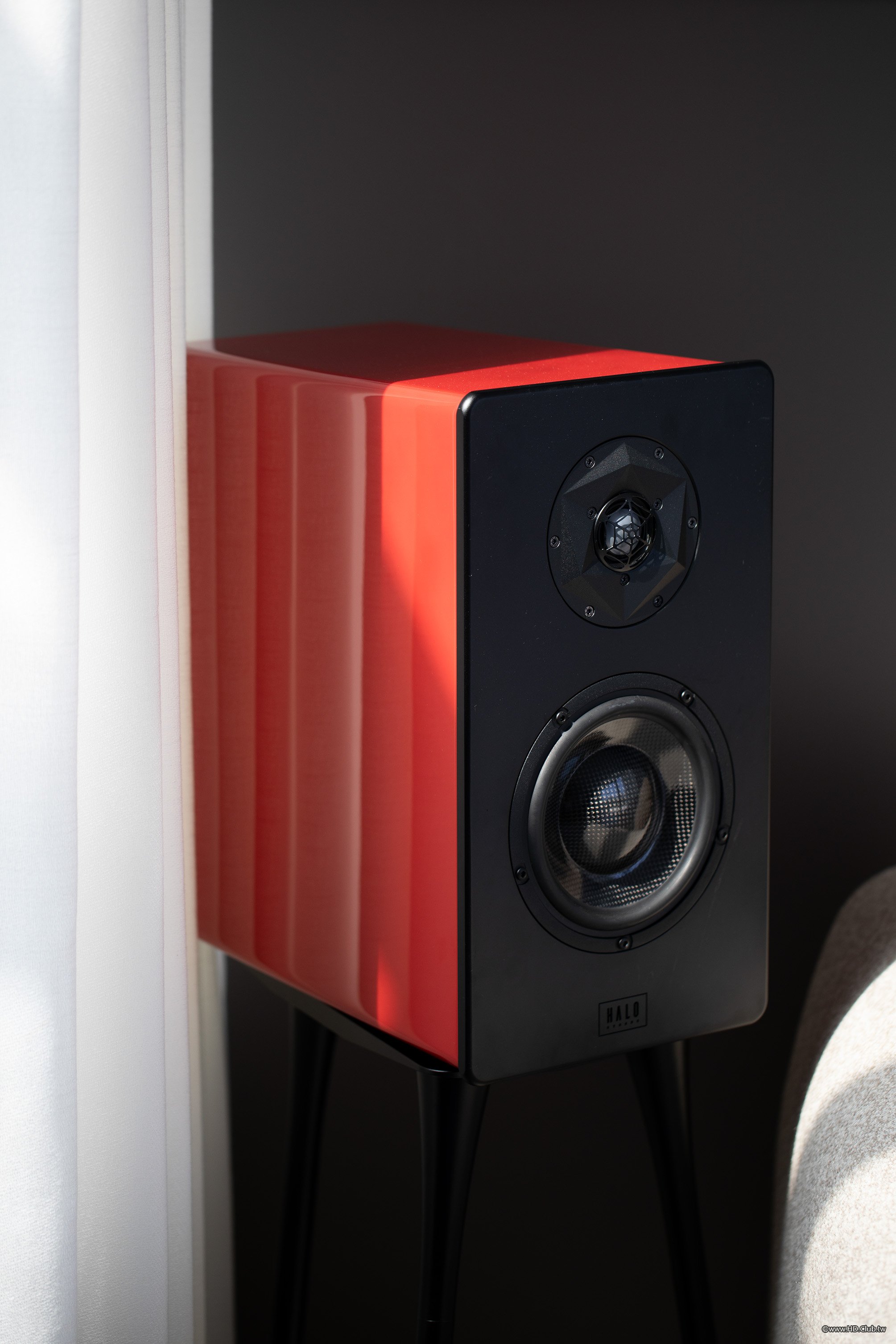

最後不能不提的,就是Starke對於表面處理的堅持,這套新推出的Halo系列採取多達14層的鋼琴烤漆,達成厚實又光可鑑人的漂亮漆面,而M1是所有喇叭中最醒目、側板最寬厚者,它的高級漆面將能讓你看得賞心悅目,瑪瑙紅色版本更是可以給你法拉利超跑般的質感。

超低音喇叭用的好,能讓兩聲道或多聲道系統的效果大幅提升,然而,超低音也是最容易受到空間環境影響的器材,讓很多人無法輕鬆駕馭。而Sub 5 / Sub 1所提供的AccuCal自動校正功能就可以解決這個問題。這兩款超低音都配置了高精度的DSP處理晶片,與測試麥克風,能進行高精度的校正和處理。而執行的方式有兩種,一種是懶人法,就是將麥克風插於超低音前面板,只要透過按壓和旋轉就能執行,隨後會發出三聲測試音,整個測試就完成了,過程很簡單。不過它的運算並不馬虎,為了保持高精度,運算都要大概十分鐘以上,而校正之後的改善相當明顯。
另一種是高階的手動法,就是可以啟動Sub 5 / Sub 1超低音的Wi-Fi連線功能,然後你可以在筆電上下載AccuCal專用軟體,只要筆電和超低音成功的以Wi-Fi連線,就能透過軟體啟動校正,之後能看到完整測試結果,包含實測曲線、目標曲線、校正後的結果等等,一目瞭然。除此之外,你還可以進行手動EQ調整,調整點多達15點,而且定義精確至1Hz,並開放Q值和Gain值的精細調整,精細度分別可達0.01 Octave和0.1dB,內行的高階玩家可以玩到非常細緻的程度。

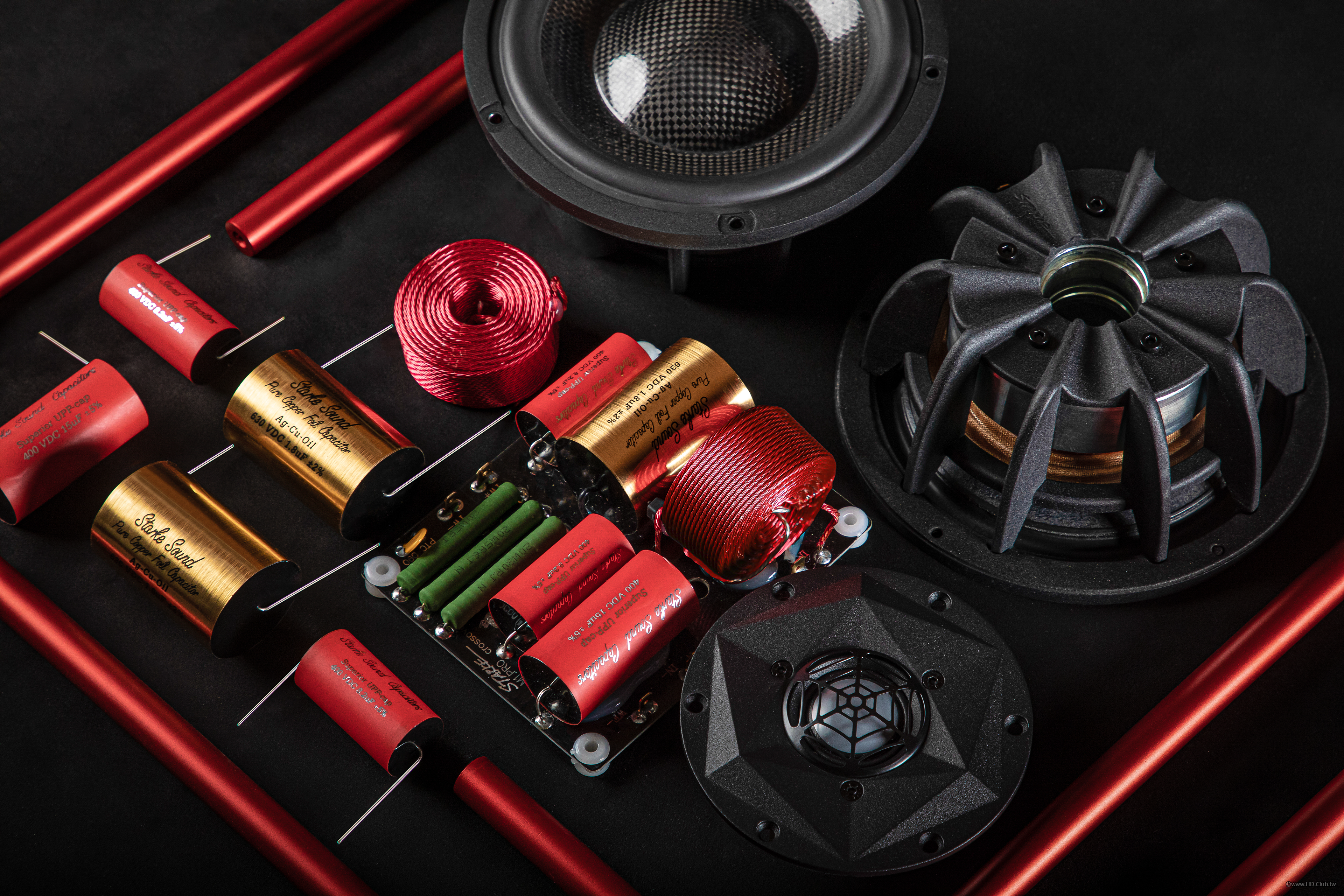

連分音器都追求最發燒設計
Halo系列的喇叭都是2音路設計,而Starke對於其中的分音器設計仍然採取非常發燒的作法,因為該廠在生產面有獨家優勢,Starke指出,他們有很高的自製率,標榜從開發到製造100%自家生產,透過這樣的方式能減少傳統供應鏈的層層剝削,讓消費者獲得最實惠的價格,更重要的是,能完全掌握技術與品質。
舉例來說,很多品牌因為使用外購單體,就需要透過高階或複雜的分音方式來強行修正,這種作法會導致相位失真與訊號損失。而Starke採用的是自家研發的單體,先天就能達成較妥適的搭配,所以就不需要複雜的分音線路設計,所以Starke優先採用一階分音,不僅能降低訊號損失,減少相位問題,還因為採用簡潔架構,能讓分音器選擇更高級元件,提升整體音質。
而這些元件也是Starke自行開發的,而且會和業界最頂尖型的型號進行反覆對比測試,以確保達到高級水準。而Halo系列用的都是好料,例如在電阻部分採用康銅、錳銅無感電阻。在電容部分用上了MKP金屬膜電容、銅箔電容、銅箔油浸電容 ...等等。而電感部分亦用上了錳芯電感、無氧銅空心電感、銅箔電感、銀箔電感...等等,從中就能看出Starke開發Halo系列的誠意十足。
